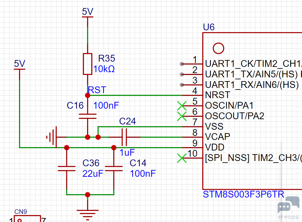

你目前的复位电路及VCAP电容没啥问题。VCAP在470nf ~3.3uf间都可以。
butterflyspring 回答时间:2024-4-17 14:26:57
应该没什么问题,很多小伙伴也都这么用的。
注意那个 VCAP 的电容别太差了,手册上看还是有点要求的。

前辈,SWIM引脚需要特别处理吗?(因为只是下载程序时使用)设置为上拉输入可以吗?

前辈您好,SWIM引脚需要特别处理吗?(因为只是下载程序时使用)设置为上拉输入可以吗
xmshao 回答时间:2024-4-18 08:02:11
<br /> <br />
愿意的话,加个2.2k~4.7K的上拉电阻无妨。
