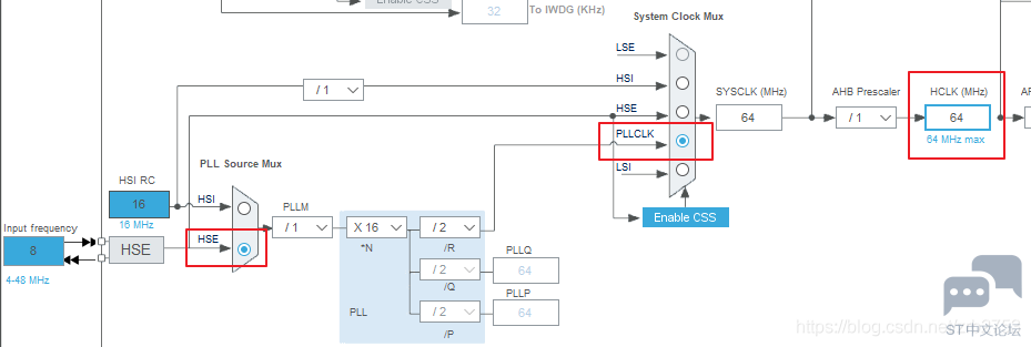

在RCC里面使能HSE (Crystal/Ceramic Resonator)
6 O' z: ]$ @9 M+ K% S配置时钟树
% m+ b) _5 D) ^, k$ r4 E选中“HSE”、"PLLCLK",在HCLK(MHz)中输入64,回车,软件会自动配置数值。9 o/ Q) z( I6 V5 P9 y! o$ b$ V% Z

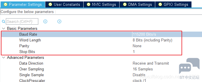

在“Parameter Settings”中设置基本参数,参数可以自定义,但是通讯双方一定要相同
+ ?0 }; G4 W1 S- J
& t+ O- ^9 W1 A5 I' O7 T8 i5 S8 G6 mBaud Rate(波特率):115200,常用有4800,9600。+ H$ I! ?" d: ?6 i" w" l7 B) c
I9 W: x& A5 V* M& oWord Length(数据位):8,可选7、8、9
5 K; E, O! S4 z+ e |# R9 F; F8 C4 ]2 A
Parity(校验位):None,可选None、Even、Odd
7 ?. K! \- F+ v. }/ T$ C+ U. J; t+ O+ G- n+ @! d9 v& k
Stop Bits(停止位):1,常用有1、2、0.5、1.5
/ N5 ^" g. k8 J5 ?* H

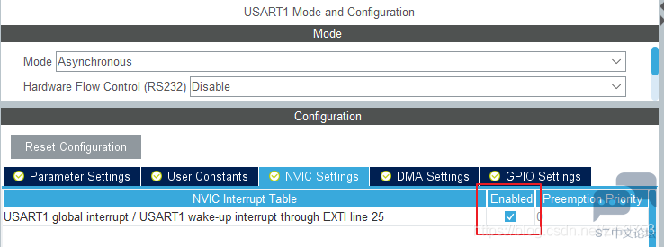

* g( Q B# p7 J9 S9 |6 |% h* m第三种方法(使用中断) % |8 \* S: i. N' Y
在CubeMX中,设置USART1全局中断使能,然后重新生成代码。' R" E! g7 t0 l
* t5 m+ P Q5 M( W! S9 ~
