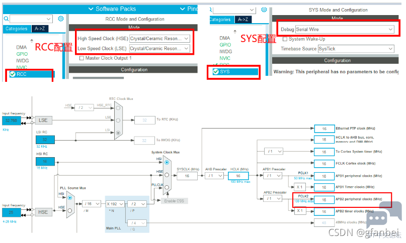

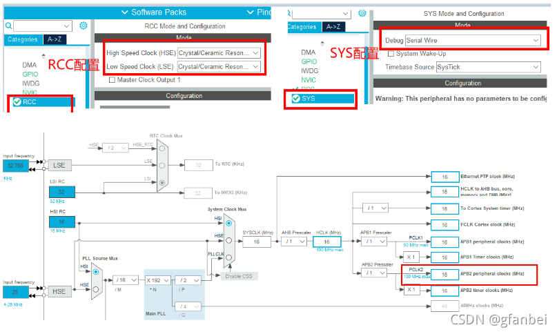

2.1.1系统时钟RCC、SYS配置: ~1 b) W9 r& g' |' e) ]
, R; |, S' v4 V& e. l* }! z+ `* R
% s3 W. H) z! }
1 t* L* H p) b, r; d. u; ~

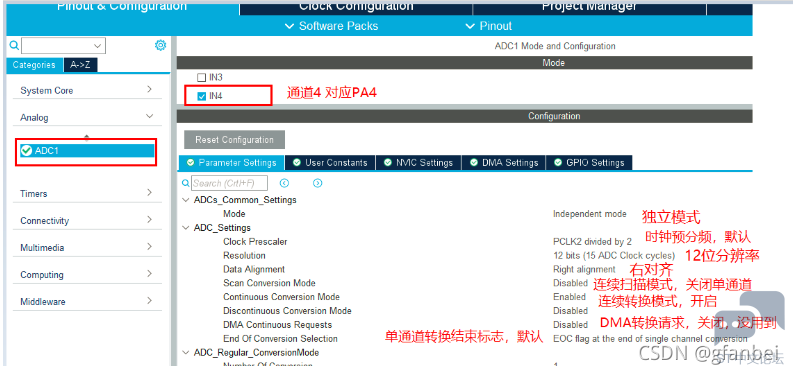

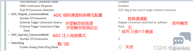

2.1.2 ADC配置,这里强调2点,0 J* g# V0 v s% m- v3 W
. _1 e* B5 k, c
使用ADC1——>IN4(通道4),本案例使用F4开发版,在12bit分辨率下,最小转换时间为15周期(最小转换时间 > 采样时间,具体可以百度),本案例转换时间为 15/16M = 0.937us
* A8 ~- P w. l! H X& ^
- q1 m$ `3 n1 y, f2 w6 S' f(F4)最小转换时间:0 ]) f' b2 l/ k
0 M% q" A0 s9 d 12bit——>15周期- E1 U& y0 K7 @$ c6 i8 U$ ~) s/ w7 _
$ Y5 _$ a- ]+ Y( O4 p8 }9 l% _
10bit——>13周期
1 s6 U, U1 c- [5 y3 [( c; \+ B" K! x9 l8 f0 Z0 O
8bit——>11周期. g8 y. }2 U: G3 P- z+ M
: |) e0 C3 a6 E( N 6bit——> 9周期4 X- g; b# C. V6 E3 G
) y/ S- J- W" ^9 s7 C: \8 G
( a0 j$ t) C" C' `) j/ Z, w% b7 V7 h/ g& z; J
注入模式,可以这样理解:把注入模式看作为中断,若果有注入,注入优先(相较于规则),完成之后在继续规则模式3 u; `# B* b9 N0 x
/ w! ]! b( j# u
9 d3 `- [9 @! u% z
$ y+ F4 m' G4 S* D1 ^' I

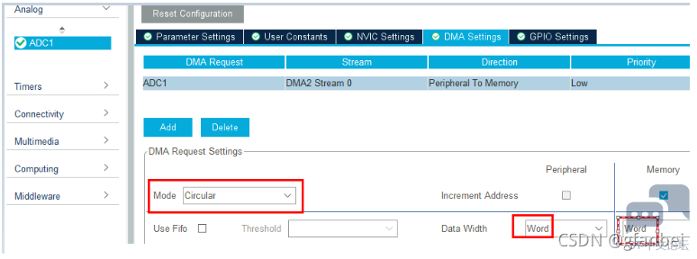

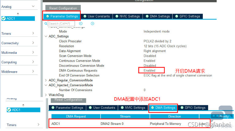

2.2 单通道+DMA
5 k; n/ }3 y' G8 H2 L" H( \5 D; C2.2.1 STM32CUBEMX配置与单通道大致一样,需要修改的见下图(开启DMA请求,并在DMA配置中添加ADC1)6 J1 } C0 l9 w, {/ `% P' b* P
# O/ n( l3 Y6 T, G8 ^
9 W% i6 p" q2 X: [, i2 V. H1 l2 ~# y
" v! v9 A' i/ y
——>注意:DMA配置里要选择 Mode选择Circular,Data Width选择 Word,(如果是HalfWord,则会将采集到的数值进行合并,范围超出2^12 = 4096)
p/ {, @2 ^$ V5 I$ h* p* q- _ q4 v3 [) L( l; O. `) I
0 e+ K. W8 w+ g7 i

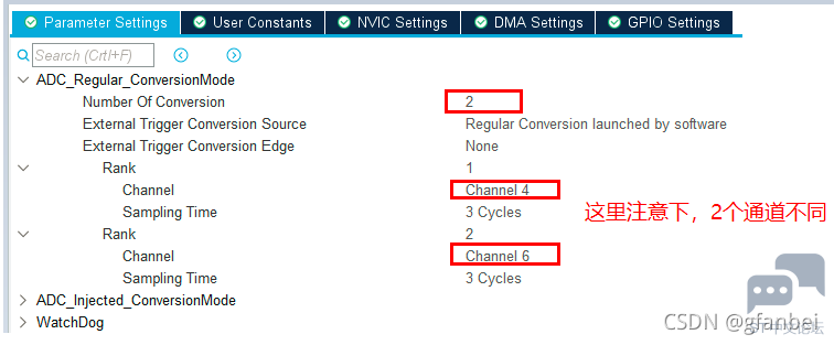

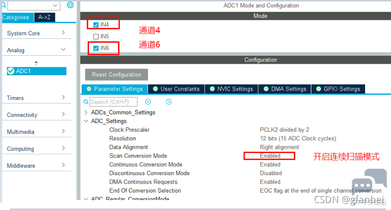

2.3 多通道+DMA4 }* D: [) t3 e' E
2.3.1 STM32CUBEMX配置与单通道+DMA大致一样,需要修改的见下图(2个通道IN4、IN6, 开启连续扫描模式;并注意Rank下选择不同的通道,不配置默认通道 相同,我刚开始没有配置,结果2个引脚采集的值一样,浪费了半天时间找原因…)1 F2 W6 R. q9 [/ B4 L' q
2 r2 p5 |8 M% {" O* v. J u# G3 q
, x0 y! m4 l2 r; q5 h
/ n2 K/ U' W$ w
