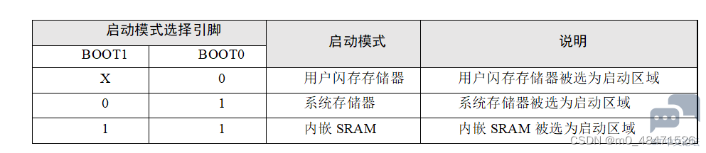

& y' ^ u ]* J* E* l' D9 x 三、启动电路设计( k& |( {6 Y, c2 ?1 m/ g1 ~$ L 启动模式设置( Z: k3 ^; g) V" Q2 f! @6 `3 u/ a 在设计时,必须确定启动时使用的芯片引脚。改变启动方式会使STM32存储空间的起始地址对齐到不同的内存空间上,从而选择在闪存、内部SRAM或系统存储区上运行代码。7 q: S. J- R {+ w 例如如果选择从用户闪存启动,即BOOT0设置为0,可以通过连接限流电阻实现。+ e" @9 s6 ] u9 B, b

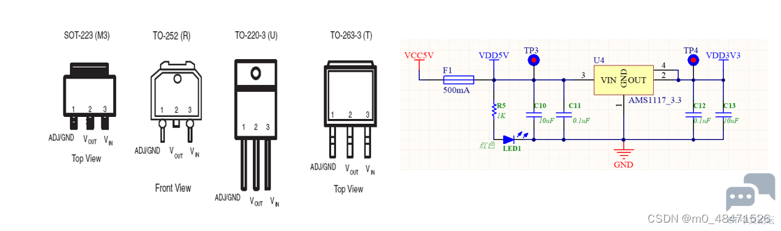

四、电源电路设计' y. y% E \; e6 D; w 1. 电源$ s1 F- Y* T0 Y 1.STM32F103系列微控制器使用单电源供电,其电压范围必须为2.0-3.6V,同时通过内部的一个电压调整器,可以给Cortex-M3核心提供1.8V的工作电压。 2.通常正常电源为5V,可以采用转换电路。电路设计可采用5V电源插头将220V降压到5V,再采用LMS1117-3.3V稳压芯片将5V电压降压输出3.3V电压。 3.STM32F103芯片的电源引脚连接电容以增强稳定性。: L6 y( Z1 t* t1 t7 s3 k 3 H' i( m( p$ J& e 2. 末级电源电路:使用LM1117-3.3 LM1117一共有4种封装可以选择,如图 所示。为了减小PCB面积,我们选择SOT-223(M3)封装。 0 n4 Q5 F2 X& F& n. B' d( H7 g

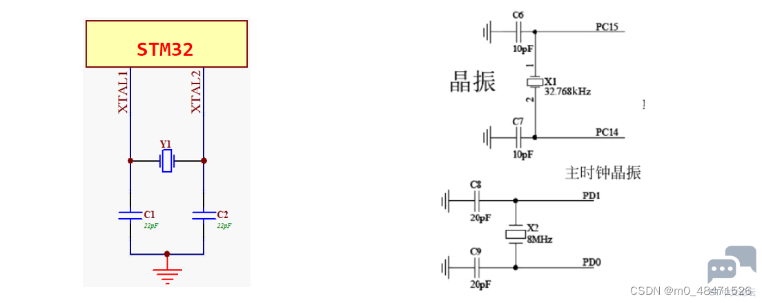

3.复位电路设计注意事项# z) t8 o9 T4 _) Q& A 复位电路非常重要,如果没有特别的要求,可以采用阻容复位电路。如果要求比较严格的应用场合,一定要使用复位芯片来设计复位电路。 如果不需要看门狗,可以不用SP706S的WDI脚,并且不焊接R2电阻。当然也可以换成没有看门狗的复位芯片,如SP708S等。9 D e9 n1 v' l6 p! q& i3 I 如果用看门狗,在调试时一定要关闭看门狗,在完成调试后才打开看门狗,否则将不能调试。 ; n9 r, K" |( q; M 七、时钟电路设计 时钟电路是单片机的心脏,它控制着单片机的工作节奏。单片机就是通过复杂的时序电路来完成不同的指令功能的。实际选用8M时钟。
