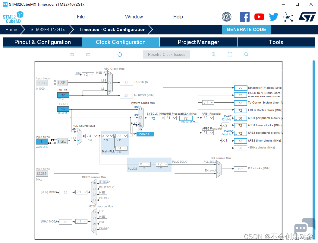

时钟树配置:- w3 W$ z9 O0 }9 {0 s
8 [- J: f+ O' x& f# n 13cd2092350e4e01ae0babcfa4c96704.png , G  L" w5 U+ q7 M1 m" Y2 D' ]

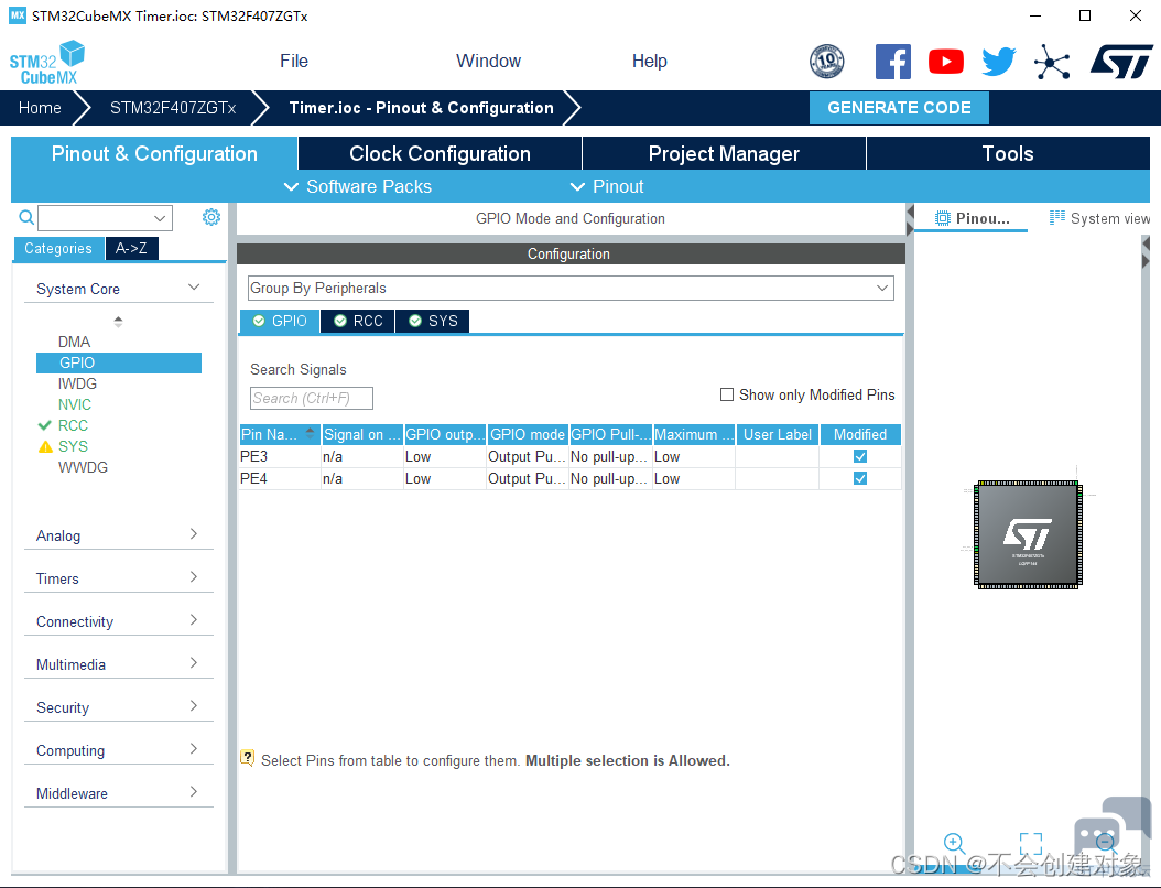

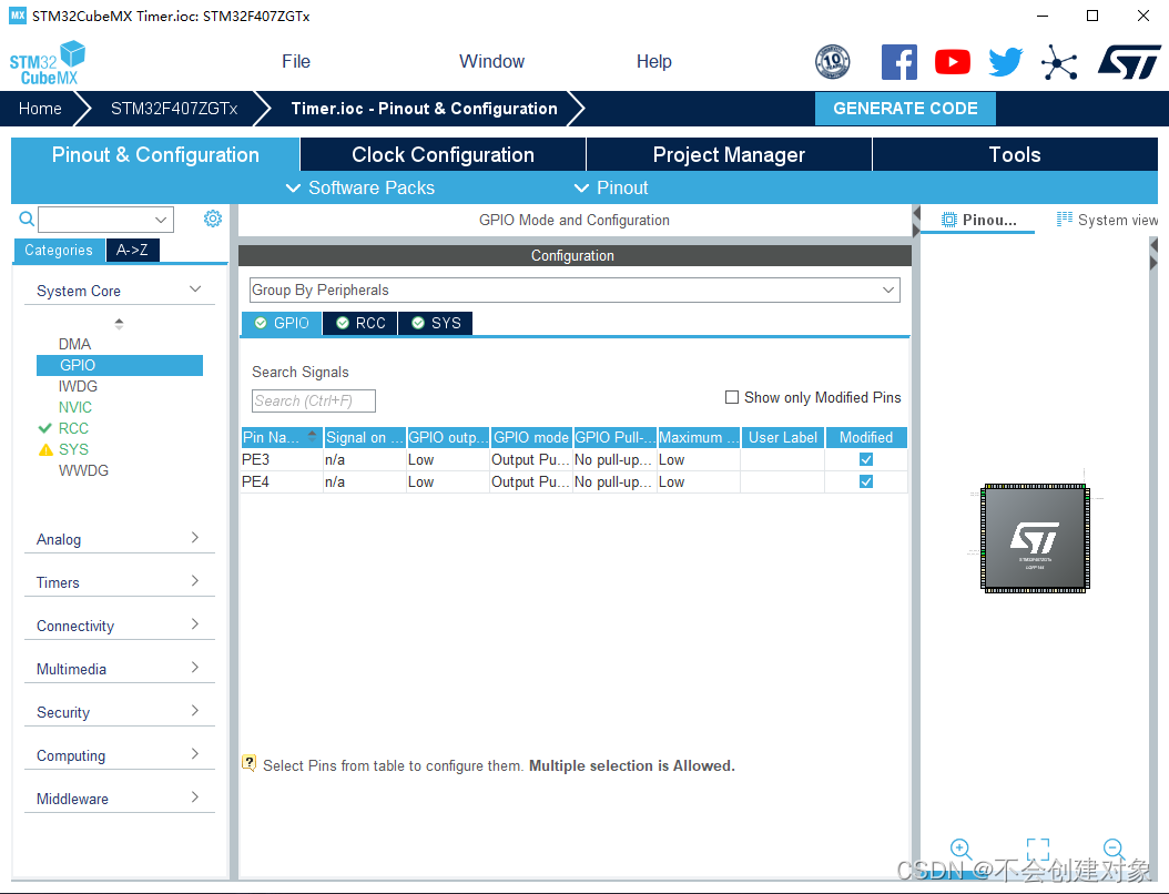

配置GPIO:" m7 x) p' q! e0 F6 ^" K1 J2 D4 M: O$ r
2 e6 g( O2 m) F( Y
7419852b2189468a95f479243560bad4.png # A" s( K0 H; n' {5 V& i
, J, Y! A/ g6 l
PE3和PE4是两个LED灯。

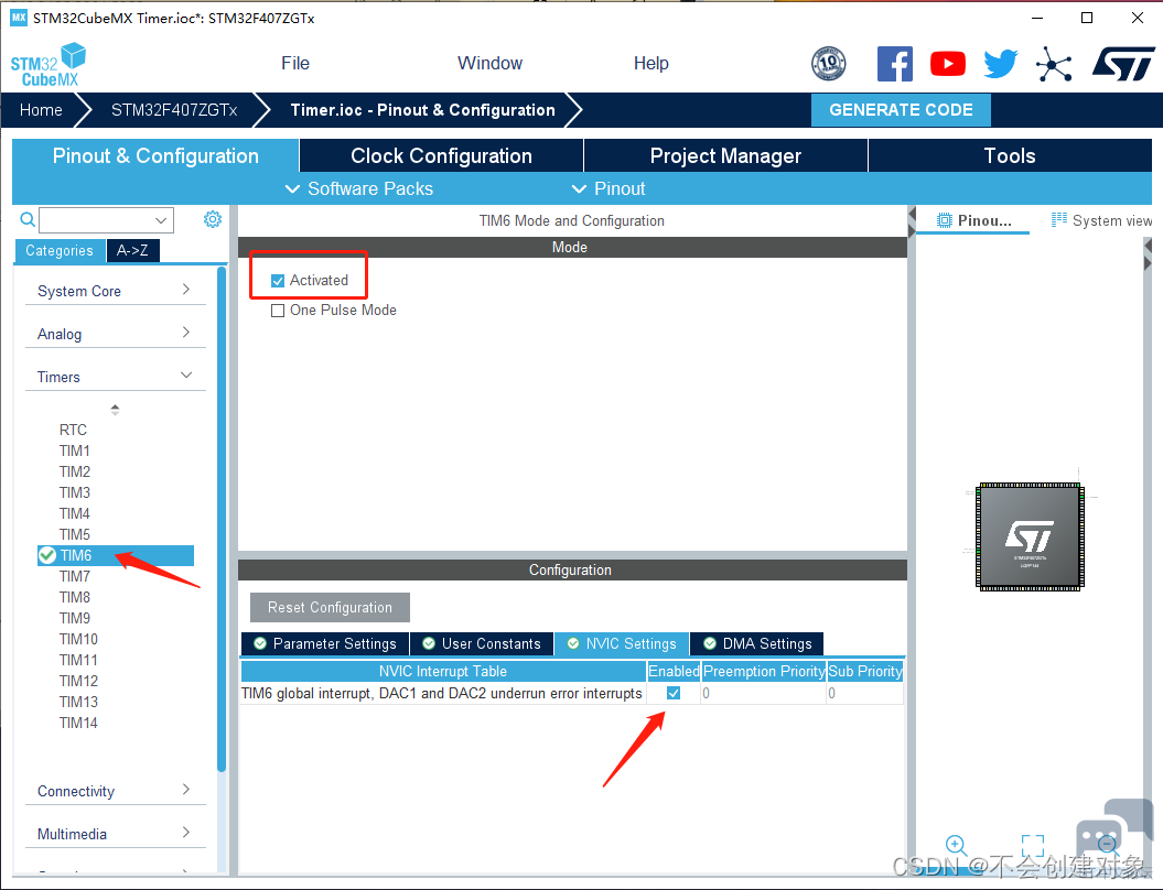

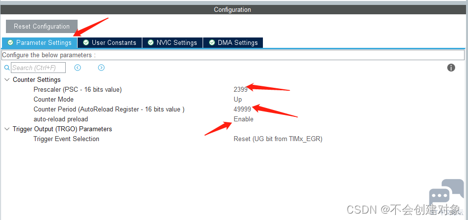

. G# g  N, Z$ a  [7 D, s配置定时器:, W. [0 r/ p: _( v+ ]( M
# U# C/ Y9 ?% G& o- v5 ], v  V; f 60145361d4d44487be40c9ffdd8917e6.png
  }. l6 X1 `: g+ U& y' A+ k3 l1 {/ ]+ z1 Z5 n
点点鼠标CuBe就会自己配置相应参数,这是CuBe的强大的地方,节省很多时间!( ]; o: @" P& O5 [- \
7 A6 v% u/ ?& \9 y8 \
7303804503f247da941f1b507cfd52e3.png ! P+ \2 j# {4 N% b7 `
0 v# A' a9 V( y! S5 a其中参数含义分别为:
1 u5 z+ R/ f- |5 @5 ~Prescaler 分频系数% n1 E2 q+ f  `' X
Counter Mode 计数模式(分为向上和向下)
$ H9 u+ p  S. \Count Period 计数周期
$ F# N! v/ M  p. _9 Dauto-reload preload 自动重装载" O1 s: q! b2 [( ^
TRGO Event Selection 触发事件2 ?) ?0 D% e) Y
ac722732fd054eafbb2ad77cba64f47f.png , R  u2 \+ }1 ]* y) s
6 @! o' ?0 {" C8 h! E
其中时间溢出公式为:4 V% L5 v5 |. d1 E
/ d, u, F: ^, @0 Q5 h+ W; b
其他参数无须修改,用到再查资料。# d, g' o7 R( [$ l+ }

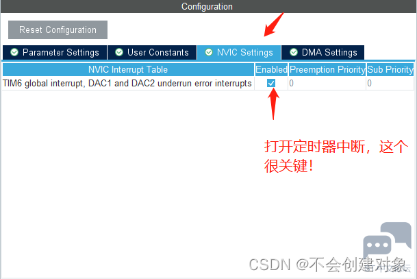

6 V# B1 `1 ]8 m2 h/ _! j2 nCuBe的配置就这样完成了,接下来进入MDK了。
3 U% i' B8 o# w6 Y
9 k6 h8 ^/ d+ O" \首先是启动驱动器:
( w, x+ k! n1 b7 B: e2 U! h( x" L' `7 y, K2 \$ t
这个过程想要手动启动定时器,系统才能进入定时器中断(这个放在main函数开头的地方)4 J! Y5 T+ Q2 |7 [) Z/ r
7 ^& D# e  Q; w; g' x
  1. HAL_TIM_Base_Start_IT(&htim6);
* m/ h& D) l* q5 Q% ], k
注意,如果使用HAL_TIM_Base_Start(&htim6);函数打开定时器,则定时器会启动,但不会进入定时器中断。

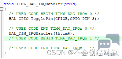

然后我们来到stm32f4××_it.c文件,找到TIM6中断,在里面添加自己的代码即可。我这里就只添加了这个:
/ Z: S2 u/ Z0 ]4 g9 h. [7 c
" r  M9 @( n/ p! a db5a88623f22487fb8a8f40ff1033a0a.png
# b% Y5 Y$ r. Z) x4 y' ]
( P: ?! d$ V# Q; H$ R
  1.   HAL_GPIO_TogglePin(GPIOE,GPIO_PIN_3);
; g* F* V1 q+ @/ f/ ]' y

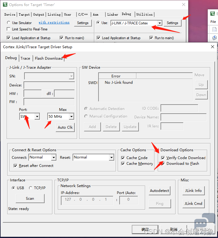

然后我代码的效果就是PE3每隔500ms翻转一次,PE4保持常亮。大家记得还要配置debug里面的东西,之后就是编译、下载程序了。具体参考下面:! {6 |2 E$ L4 p1 ?  X" s
