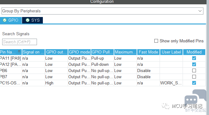

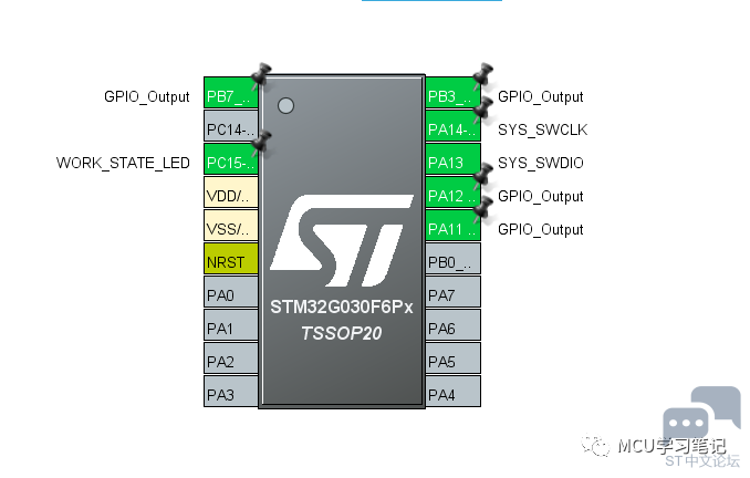

2.1基本配置
     首先利用CubeMX工具进行基本配置,配置内容主要包括设置PB6、PB7为输出模式;设置PB14和PB13为SWCLK调试接口;设置PA12下拉输输出模式和PA11为上拉输入模式。时钟采用芯片内部高速时钟,部分配置如下图所示。

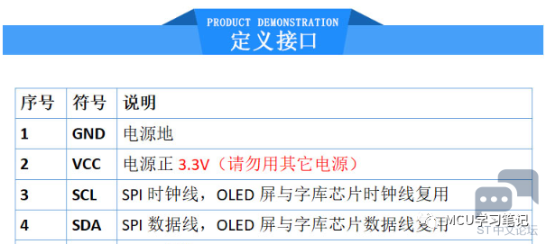

2.2 1.54OLED端口含义
IIC接口的OLED引脚有四脚,如图所示分别为
7 {7 k! B( C8 {3 c# {* S

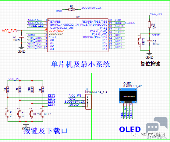

2.3 1.54OLED液晶屏引脚与STM32引脚的硬件连接
% c  b9 D" V( o
4 D" x/ z8 ?- Z6 d& F% _
       这里OLED的SCL接STM32的PB7,SDA接单片机的PB9,如果采用模拟IIC,这两个引脚是可以随意改动,只需要在CubeMX上事先配置好对应引脚为OutPut模式。这里接PB9和PB7,因为这两个引脚可以作为硬件IIC使用。

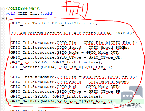

     首先修改oled.c文件,删除#include "delay.h",将u8全部替换为uint8_t;将u16全部替换为uint16_t;修改OLED的初始化函数,删除如下代码,因为初始化已经在主函数通过MX_GPIO_Init()实现。将delay_ms(200)用HAL_Delay(200)替换。
5 K7 _; o2 V' r3 w# T" k1 @
  y8 g. }& T4 d. ?: o( w, p! f( @
  1. <div align="left"><font face="Tahoma"><font size="3"><font color="#000000">//修改之后的OLED的初始化代码</font></font></font></div><div align="left"><font face="Tahoma"><font size="3"><font color="#000000">void OLED_Init(void)</font></font></font></div><div align="left"><font face="Tahoma"><font size="3"><font color="#000000">{</font></font></font></div><div align="left"><font face="Tahoma"><font size="3"><font color="#000000">        </font></font></font></div><div align="left"><font face="Tahoma"><font size="3"><font color="#000000">        OLED_RES_Clr();</font></font></font></div><div align="left"><font face="Tahoma"><font size="3"><font color="#000000">        //delay_ms(200);</font></font></font></div><div align="left"><font face="Tahoma"><font size="3"><font color="#000000">        HAL_Delay(200);</font></font></font></div><div align="left"><font face="Tahoma"><font size="3"><font color="#000000">        OLED_RES_Set();</font></font></font></div><div align="left"><font face="Tahoma"><font size="3"><font color="#000000">        </font></font></font></div><div align="left"><font face="Tahoma"><font size="3"><font color="#000000">        OLED_WR_Byte(0xAE,OLED_CMD);//--turn off oled panel</font></font></font></div><div align="left"><font face="Tahoma"><font size="3"><font color="#000000">        OLED_WR_Byte(0xFD,OLED_CMD);</font></font></font></div><div align="left"><font face="Tahoma"><font size="3"><font color="#000000">        OLED_WR_Byte(0x12,OLED_CMD);</font></font></font></div><div align="left"><font face="Tahoma"><font size="3"><font color="#000000">        OLED_WR_Byte(0xd5,OLED_CMD);//--set display clock divide ratio/oscillator frequency</font></font></font></div><div align="left"><font face="Tahoma"><font size="3"><font color="#000000">        OLED_WR_Byte(0xA0,OLED_CMD);</font></font></font></div><div align="left"><font face="Tahoma"><font size="3"><font color="#000000">        OLED_WR_Byte(0xA8,OLED_CMD);//--set multiplex ratio(1 to 64)</font></font></font></div><div align="left"><font face="Tahoma"><font size="3"><font color="#000000">        OLED_WR_Byte(0x3f,OLED_CMD);//--1/64 duty</font></font></font></div><div align="left"><font face="Tahoma"><font size="3"><font color="#000000">        OLED_WR_Byte(0xD3,OLED_CMD);//-set display offset        Shift Mapping RAM Counter (0x00~0x3F)</font></font></font></div><div align="left"><font face="Tahoma"><font size="3"><font color="#000000">        OLED_WR_Byte(0x00,OLED_CMD);//-not offset</font></font></font></div><div align="left"><font face="Tahoma"><font size="3"><font color="#000000">        OLED_WR_Byte(0x40,OLED_CMD);//--set start line address  Set Mapping RAM Display Start Line (0x00~0x3F)</font></font></font></div><div align="left"><font face="Tahoma"><font size="3"><font color="#000000">        OLED_WR_Byte(0xA1,OLED_CMD);//--Set SEG/Column Mapping     0xa0左右反置 0xa1正常</font></font></font></div><div align="left"><font face="Tahoma"><font size="3"><font color="#000000">        OLED_WR_Byte(0xC8,OLED_CMD);//Set COM/Row Scan Direction   0xc0上下反置 0xc8正常</font></font></font></div><div align="left"><font face="Tahoma"><font size="3"><font color="#000000">        OLED_WR_Byte(0xDA,OLED_CMD);//--set com pins hardware configuration</font></font></font></div><div align="left"><font face="Tahoma"><font size="3"><font color="#000000">        OLED_WR_Byte(0x12,OLED_CMD);</font></font></font></div><div align="left"><font face="Tahoma"><font size="3"><font color="#000000">        OLED_WR_Byte(0x81,OLED_CMD);//--set contrast control register</font></font></font></div><div align="left"><font face="Tahoma"><font size="3"><font color="#000000">        OLED_WR_Byte(0xBF,OLED_CMD);// Set SEG Output Current Brightness</font></font></font></div><div align="left"><font face="Tahoma"><font size="3"><font color="#000000">        OLED_WR_Byte(0xD9,OLED_CMD);//--set pre-charge period</font></font></font></div><div align="left"><font face="Tahoma"><font size="3"><font color="#000000">        OLED_WR_Byte(0x25,OLED_CMD);//Set Pre-Charge as 15 Clocks & Discharge as 1 Clock</font></font></font></div><div align="left"><font face="Tahoma"><font size="3"><font color="#000000">        OLED_WR_Byte(0xDB,OLED_CMD);//--set vcomh</font></font></font></div><div align="left"><font face="Tahoma"><font size="3"><font color="#000000">        OLED_WR_Byte(0x34,OLED_CMD);//Set VCOM Deselect Level</font></font></font></div><div align="left"><font face="Tahoma"><font size="3"><font color="#000000">        OLED_WR_Byte(0xA4,OLED_CMD);// Disable Entire Display On (0xa4/0xa5)</font></font></font></div><div align="left"><font face="Tahoma"><font size="3"><font color="#000000">        OLED_WR_Byte(0xA6,OLED_CMD);// Disable Inverse Display On (0xa6/a7)</font></font></font></div><div align="left"><font face="Tahoma"><font size="3"><font color="#000000">        OLED_Clear();</font></font></font></div><div align="left"><font face="Tahoma"><font size="3"><font color="#000000">        OLED_WR_Byte(0xAF,OLED_CMD);</font></font></font></div><div align="left"><font face="Tahoma"><font size="3"><font color="#000000">}</font></font></font></div><div align="left"><font face="Tahoma"><font size="3"><font color="#000000">pping RAM Counter (0x00~0x3F)+ ]) @0 N1 |1 {/ k8 e
  2. </font></font></font></div><div align="left"><font face="Tahoma"><font size="3"><font color="#000000">        OLED_WR_Byte(0x00,OLED_CMD);//-not offset</font></font></font></div><div align="left"><font face="Tahoma"><font size="3"><font color="#000000">        OLED_WR_Byte(0xd5,OLED_CMD);//--set display clock divide ratio/oscillator frequency</font></font></font></div><div align="left"><font face="Tahoma"><font size="3"><font color="#000000">        OLED_WR_Byte(0x80,OLED_CMD);//--set divide ratio, Set Clock as 100 Frames/Sec</font></font></font></div><div align="left"><font face="Tahoma"><font size="3"><font color="#000000">        OLED_WR_Byte(0xD9,OLED_CMD);//--set pre-charge period</font></font></font></div><div align="left"><font face="Tahoma"><font size="3"><font color="#000000">        OLED_WR_Byte(0xF1,OLED_CMD);//Set Pre-Charge as 15 Clocks & Discharge as 1 Clock</font></font></font></div>
