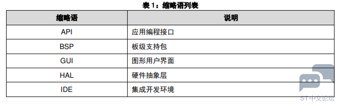

1 缩写和缩略语
3 t. [% d8 N. x6 d" x. f6 y K7B5EXOWSMKY]OTCUD8Y]X9.png 1 G" ]5 a" F3 G0 n; D
' m$ F; u6 |" t% _: a

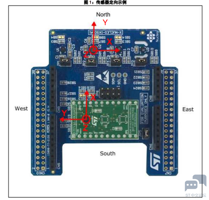

− acc/gyro/mag_orientation 是由三个字符组成的 acc/gyro/mag 数据定向字符串,指示速度计数据输出使用的参考框架的每个正定向的方向,顺序为 x、y、z。有效值2 Q2 v4 R) d0 \7 m% o7 K/ p& B
为:n(北)或 s(南),w(西)或 e(东),u(上)或 d(下)。
9 V3 u. L+ W! U% M如下图所示,X-NUCLEO-IKS01A1 加速度计传感器采用 ENU 定向(x - 东,y - 北,z - 上),因此字符串为“enu”,而 STEVAL-MKI160V1 中的加速度计传感器为 NWU 定向(x-北,y-西,z-上),字符串为“nwu”。1 P& R9 B4 ~; c; {  H& O
3 \. p7 c% k# p Z3MBJ8L`T]`V%JB%8QE3%NL.png , l! {' @* `3 c+ P/ l' r5 s! p& J
