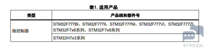

引言* y9 R2 l# D4 o s; c 本应用笔记描述在STM32F76/77xxx和STM32H7x3系列微控制器中如何对JPEG解码/编码应用使用硬件JPEG编解码外设。 STM32F76/77xxx和STM32H7x3系列微控制器嵌入了专用的硬件JPEG编解码外设,它提供了快速又简单的硬件JPEG图像压缩程序和解压程序,具备: • JPEG文件头的全面管理能力,2 N! n v h: T$ {6 p7 c • 完全可编程的霍夫曼表(两个AC表和两个DC表), • 多达四个可编程量化表, • 完全可编程最小编码单元(MCU)。 硬件JPEG编解码器支持YCbCr或RGB(3个颜色分量)、灰度(1个颜色分量)和CMYK(4个颜色分量)模式的像素输入/输出格式,每个分量的下采样因子完全可编程。

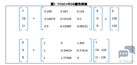

) h- g$ @' w. A+ s; S/ v 1 硬件JPEG编解码器概述; H7 b/ g: h3 o/ z' q( T 硬件JPEG编解码外设符合JPEG标准(JPEG ISO/IEC 10918-1 ITU-T建议T.81)。它可以解码/编码JPEG压缩图像,每个样本8位。 硬件JPEG编解码外设为熵编解码段(ECS)编码和解码提供硬件加速。它支持JPEG文件头生成和解析。硬件JPEG编解码外设还支持JFIF(JPEG文件交换格式),使用事实标准对JPEG图像进行编码。但是,在这些数据流中找到的所有应用特定的标记段均被忽略。JPEG编解码器支持最多四个颜色分量、四个量化表和两组DC和AC霍夫曼表。! y# y z h0 N T$ C8 [ 硬件JPEG编解码器可以灵活地指定要对每个分量使用的量化表和霍夫曼表。+ G" S" w; r3 B4 Y/ h: Z0 ? JPEG标准定义的JPEG编码和解码操作按块执行。JPEG标准将MCU(最小编解码单元)定义为可以编码或解码的最小块数。在硬件JPEG编解码外设中,MCU的构成是可编程的。硬件JPEG编解码器可以定义每个MCU中属于特定颜色分量的块数。每个块是样本的一个8x8数组,每个样本被定义为8位(1个字节)。因此,每个块均是一个64字节数组(每个样本1个字节)。 硬件JPEG编解码器支持YCbCr或RGB(3个颜色分量)、灰度(1个颜色分量)和CMYK(4个颜色分量)模式的像素输入/输出格式,每个分量的下采样因子完全可编程。' n# i# G9 O5 w 使用STM32H7x3系列器件进行JPEG解码操作,当输出颜色格式为YCbCr时,Chrom-ArtAccelerator™外设(也称为DMA2D)能够将YCbCr块(JPEG解码器的输出)转换为可直接显示的RGB像素。/ x/ h' q4 ~; u% C- r& _ 使用STM32H7x3系列器件进行编码(所有颜色格式)或非YCbCr(灰度或CMYK颜色格式时)颜色格式的解码时,从/至RGB像素的转换不进行硬件加速且必须通过软件执行。" L+ R8 J! X9 D/ _, [3 P 使用STM32F76/77xxx器件进行解码或编码时,YCbCr至RGB的转换不加速且必须通过软件执行。 STM32CubeF7/H7固件包提供包含必要API的专用JPEG实用工具软件,能够执行JPEG MCU块至/从RGB像素的转换(位于\Firmware\Utilities\JPEG目录下)。: g3 z, ~3 m+ M7 O4 x+ G STM32CubeF7/H7为JPEG编解码外设提供专用HAL(硬件抽象层)驱动程序:1 x( b6 ^; h* s) T8 t& L • STM32CubeF7:stm32f7xx_hal_jpeg.c/ stm32f7xx_hal_jpeg.h* V! ~0 c% B9 D% W9 F2 ? • STM32CubeH7:stm32h7xx_hal_jpeg.c/ stm32h7xx_hal_jpeg.h 本文档适用于基于Arm®的器件。* [! |, W$ o7 n3 C6 l1 R+ d6 v9 D ; O5 g2 o* E0 h o 2 不同色彩空间的硬件JPEG编解码器设置9 X( g( J: h" s8 e+ x) E! P1 ]) T 2.1 YCbCr色彩空间 2.1.1 YCbCr与RGB之间的相互转换2 o5 m" p- l9 J JPEG文件交换格式(JFIF)标准描述了YCbCr与RGB之间的相互转换和色度采样。JFIF合规文件通常具有如下扩展名:.jpg、.jpeg、.JPG、.JPEG。 JPEG标准(JPEG ISO/IEC 10918-1 ITU-T建议T.81)没有定义要对源行图像使用的色彩空间,而JFIF标准则定义了两个可能的色彩空间:灰度(Y亮度)或彩色(YCbCr亮度和色度)。 JFIF标准使用YCbCr颜色而不是原始的RGB色彩空间。该色彩空间能够从给出像素颜色的2个色度分量Cb和Cr中分离出亮度分量(Y),即像素亮度(本质上是灰度信号)。RGB色彩空间与YCbCr之间相互转换的转换矩阵如下:9 [9 \: R7 w% O( K8 r! q& `* S

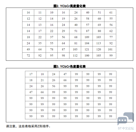

7 V+ R3 p; r+ Q! g/ u7 K! l 已知人眼对亮度变化比对颜色变化更敏感,可使用YCbCr对两个独立的量化表进行定义,分别用于亮度和色度(Cb和Cr)分量,以便进一步量化色度(至少对于低频率)。" t' J, p; q& u; _* L3 z0 h * `+ k8 s# W- H' @4 \/ m 2.1.2 YCbCr量化表) E* l& H# p& W. A 图 2和图 3所示为JPEG标准提供的样本亮度和色度量化表。按照标准中的描述,这些表在每个样本8位的亮度和色度图像上给出很好的结果(对于STM32F7/H7硬件JPEG编解码器)。# w: \8 l' ?3 `- a' C5 t/ k 该标准还对这些表格做了如下描述:如果将这些量化值除以2,得到的重构图像与源图像的差异通常难以辨别。# S" T0 z1 z$ R$ A; F

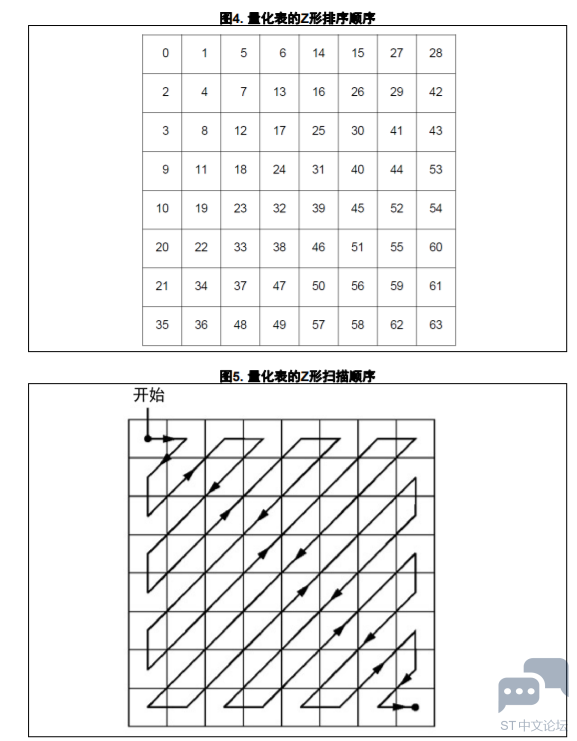

图 4和图 5提供了Z形排序的顺序。" g( R; U5 ` j) E6 O2 {( Y 2 |! C* E, h9 |. M$ C. R u

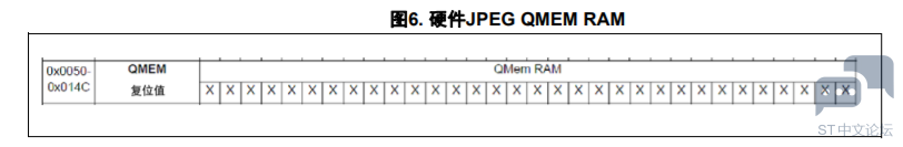

STM32CubeF7和STM32CubeH7使用这些默认表格,结合用户质量因子进行编码和解码。6 m0 ?" [; t- d } • 进行编码时,STM32CubeF7/H7 JPEG HAL驱动程序允许用户定义百分比质量因子(1%至100%)。然后,按如下方式使用质量因子对以上表格进行比例计算:3 P6 m J9 ^. s0 D( s$ Y- n – 当质量处于50%至100%范围内时:scaling_factor = 200 - 2 x 质量。2 G) e e6 s4 v$ Q* j* l& n – 当质量低于50%时:scaling_factor = 5000 / 质量。 因此,当质量设置为100%时,比例因子变为0,然后所有表格条目均变为1(因为为零的条目被系统性地替换为1)。这使得量化损失最小化。: ~4 b; d, ~, b f+ B 然后,在硬件JPEG编解码器中将量化表编程为专用存储表:QMEM0用于亮度(Y),QMEM1用于色度(Cb和Cr)。% _6 E V4 E+ g$ I; F • 在解码时,STM32CubeF7/H7 JPEG HAL驱动程序能够按如下方式检索质量。对于量化表的每个值:1 P" \, [, `3 o/ \5 {2 e! g0 c& z; H – 读取量化系数并计算该系数对比参考表中相应值的比例因子(百分比值)。 比例 = (100 x quantization_coefficient) / reference_table_value)。 – 如果quantization_coefficient = 1,则质量为100%。 – 否则,如果比例低于100:质量 = (200 - 比例) /2。 – 否则,质量 = 5000 / 比例。1 @ w6 T/ B, U5 j 按照量化表每个系数(共64个系数)的计算质量平均值计算编码质量。只使用亮度表计算平均质量。1 I I9 \, S$ N: C! O( c 硬件JPEG编解码器的QMEMx内存表用于存储/检索比例量化表(对比参考表)。按Z形顺序访问这些表格。 硬件JPEG编解码器提供RAM“QMEM”区,用于存储/检索最多4个量化表(分别对应于4个颜色分量)。QMEM RAM位于偏移地址0x0050至0x014C。每个表的大小为64字节(即16个32位字)。 7 D: n3 j# |9 o# D ! p, d* B& z1 \0 ^
2 L& r% X* b6 w9 N' y/ J 对于YCbCr色彩空间,STM32CubeF7/H7 JPEG HAL驱动程序默认只使用2个量化表:" H9 z2 f6 [9 W* b' l: P- p • QMEM0:用于亮度(Y)分量。64字节位于偏移地址0x0050。1 C- Q, p7 I. m3 v • QMEM1:用于色度(Cb和Cr)分量。64字节位于偏移地址0x0090。 请注意,仅当硬件JPEG编解码器停止时,才能读/写QMEM RAM,即没有正在进行的编码/解码操作(JPEG_CONFR0寄存器的位0“START”设置为0)。" I& c) M& A) t7 Q# J' r STM32CubeF7/H7 JPEG HAL驱动程序默认对(Y)亮度分量使用图 2所示表格,并对Cb和Cr色度分量使用图 3所示表格。JPEG HAL驱动程序还为用户按颜色分量定义量化表提供了可能性(本例中为3个量化表)。如需自定义量化表,用户必须提供3个量化表(每个分量一个量化表)。这些表格分别用于(使用质量因子进行比例计算后)硬件JPEG编解码器的QMEM0至QMEM3 RAM表的编程(其中,QMEM2表位于偏移地址0x00D0)。 HAL函数“HAL_JPEG_SetUserQuantTables”是用于自定义用户量化表的API。 $ F+ X* B' }6 u. X1 S& R, n 完整版请查看:附件+ ^4 V% }' C( y0 J ' J1 H' Z# O5 \( Q7 y2 m+ ~/ ] |
