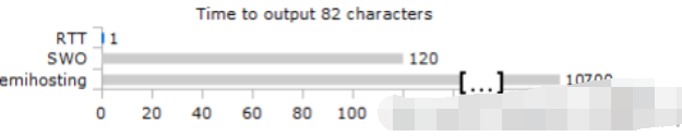

' W4 H  i8 J3 U- ^# T2>速度快,与debug和run并行使用,平均一行文本可以在一微秒或更少的时间内输出。官方给出了一个速度对比图。4 c0 N* _& Z0 v: ^) W6 Q
