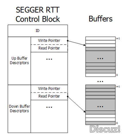

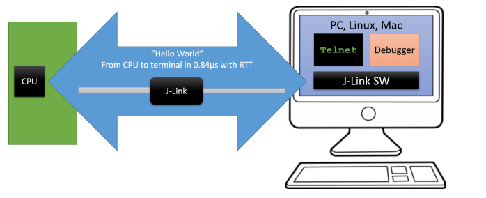

RTT的工作原理
RTT在MCU的存储器中使用SEGGER RTT控制块结构管理数据读写。该控制块包含一个ID,以使其可以通过连接的J-Link在内存中找到control block,并且为每个可用通道提供一个环形缓冲区结构,描述通道缓冲区及其状态。
可用信道的最大数目可以在编译时配置,并且每个缓冲区都可以在MCU运行时配置和使用。上下缓冲区可以分开处理。每个通道都可以配置为阻塞或非阻塞。
在阻塞模式下,应用程序将等待缓冲区写满,直到可以写入所有内存为止,这将导致应用程序处于阻塞状态,但可以防止数据丢失。
在非阻塞模式下,只会写入适合缓冲区的数据,或完全不写入缓冲区,其余的数据将被丢弃。这样即使没有连接调试器,也可以实时运行。开发人员不必创建特殊的调试版本,并且代码可以保留在发布应用程序中。
图2:RTT工作原理图

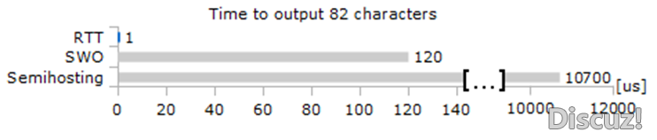

RTT的性能
SEGGER RTT的性能明显高于其他任何用于将数据输出到主机PC的方式。平均一行文本可以在1微秒或更短的时间内输出。基本上相当于做一个memcopy()的时间。
图3:RTT,SWO,Semihosting的性能对比图

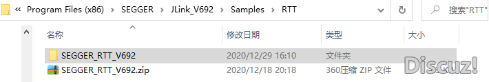

(1)首先下载Segger的J-Link的驱动包https://www.segger.com/downloads/jlink/JLink_Windows.exe,下载之后完成安装。
(2)完成安装之后,根据你安装时的路径,找到J-Link驱动包的安装位置,找到如下路径SEGGER\JLink_V692\Samples\RTT,解压路径里的SEGGER_RTT_V692.zip,不同版本的驱动包V后面的数字不同。
图4:RTT代码
(3)将解压后的文件夹拷贝到所在工程目录
(4)在IAR EWARM项目工程中,创建RTT Group,将SEGGER_RTT_V692\RTT目录下的SEGGER_RTT.c和SEGGER_RTT_printf.c添加到RTT中,添加include路径SEGGER_RTT_V692\RTT。

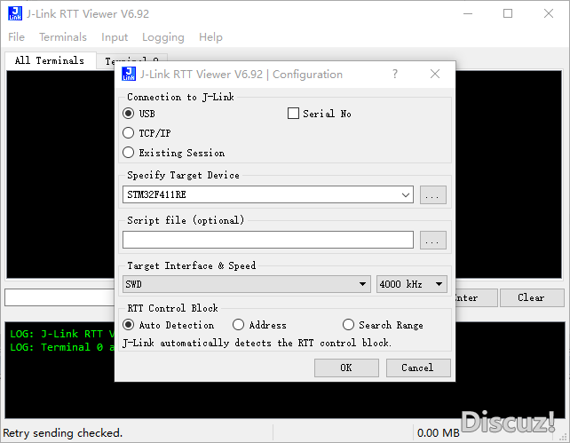

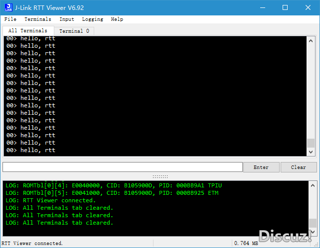

(6)在开始菜单→SEGGER J-Link V6.92→J-Link RTT Viewer,打开之后,选择USB连接J-Link,选择你的芯片型号,这里选择STM32F411RE,接口、接口速度和RTT控制块默认即可。
图7:连接J-Link RTT Viewer
/ g7 M8 y, J7 C0 w6 `2 r

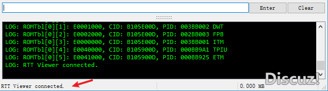

确保RTT Viewer连接上,连接成功后,在下面的log框中,会有如下显示。
图8:J-Link RTT Viewer连接成功
4 l. U- N! ]3 l; d
(7)在工程中main函数的while循环中加  SEGGER_RTT_printf(0, "hello, rtt \n"); 构建工程,Download and Debug调试,全速执行,输出如图所示,成功使用J-Link RTT打印数据。
图9:RTT数据传输
