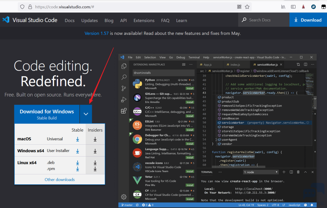

1、安装VScode
说到VScode,想必大家都不陌生。Visual Studio Code(简称“VS Code”)是Microsoft在2015年4月30日Build开发者大会上正式宣布一个运行于 Mac OS X、Windows和 Linux 之上的,针对于编写现代Web和云应用的跨平台源代码编辑器,可在桌面上运行,并且可用于Windows,macOS和Linux。
它具有对JavaScript,TypeScript和Node.js的内置支持,并具有丰富的其他语言(例如C++,C#,Java,Python,PHP,Go)和运行时(例如.NET和Unity)扩展的生态系统。
* C- r+ d; F) N! P' E6 ~& t
8 o% v& b! i4 z3 M
9 t% e7 O0 k. P
在官网下载之后,安装即可!

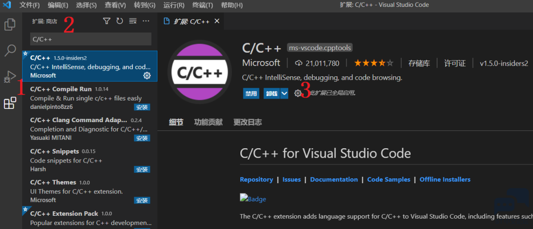

2、安装C/C++插件
VS Code安装完成之后,首先就要安装C/C++插件,点击软件最右边的扩展按钮,在出来的搜索框中输入C/C++,选择最上面一个然后点击安装即可,因为我这里已经安装过了,所以现实的是卸载。

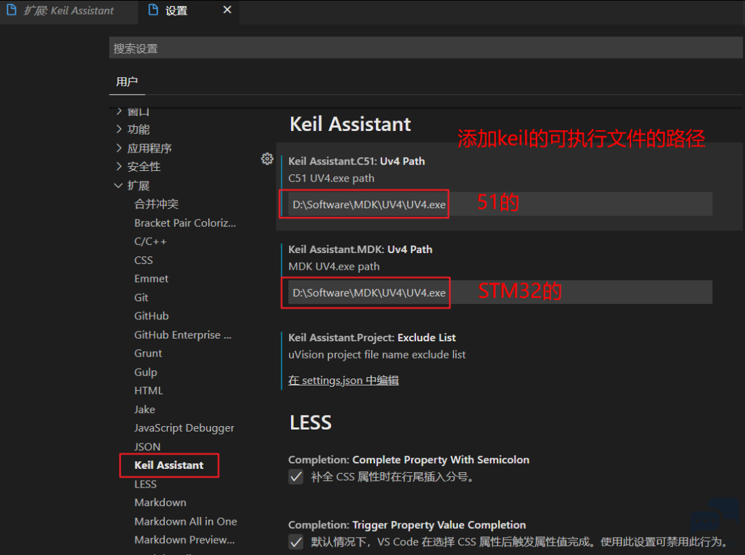

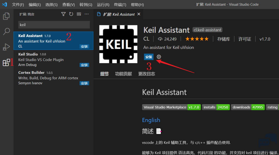

3、安装Keil Assistant插件
C/C++插件安装完成之后,首先就要安装Keil Assistant插件,同样点击软件最右边的扩展按钮,在出来的搜索框中输入keil,选择最上面一个Keil Assistant然后点击安装即可。
* E; k/ Y1 p2 u8 b1 p
微信图片_20221024141526.png $ Y' s" H. F" V% W1 X
3 l  o* p6 B. X/ l) w
4 {) m8 Y' j% d3 V5 E5 I/ ^, R
$ _- G' E5 Q3 E( t' M3 w$ u: |

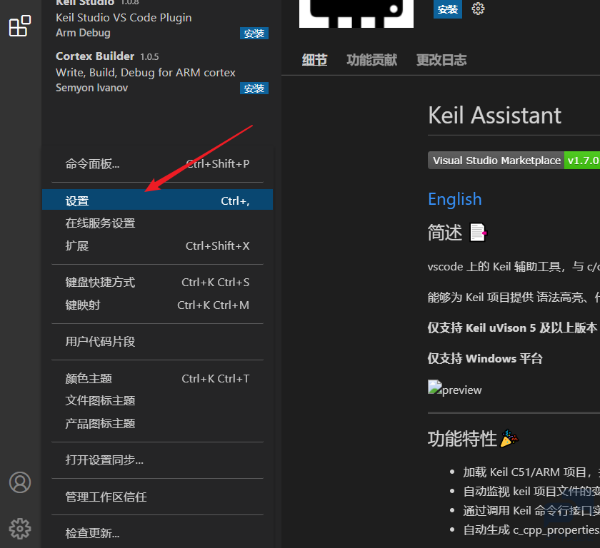

添加keil可执行文件UV4.exe的绝对路径,这里有两个路径,上面是C51的,下面是MDK的,这里以STM32为例,添加的是我电脑上的MDK的可执行文件的路径,如下:
7 `: e* F6 M, W$ k/ ~* {
微信图片_20221024141522.png 6 y( R6 k& E5 Y- T3 f  i& @2 o  J
  Z1 B+ g( b: y$ T9 l5 l2 _

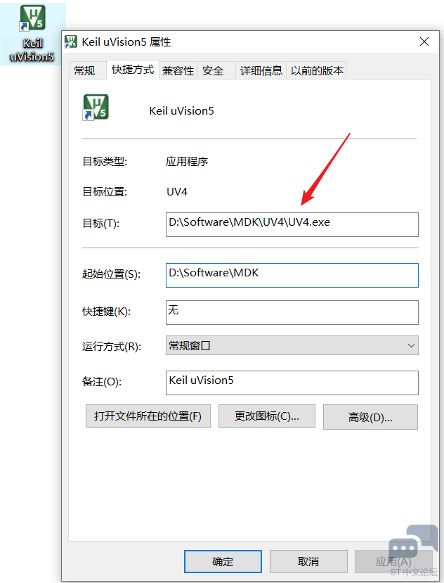

这里在桌面找到Keil的图标,右键查看文件所在位置,就能看到keil的可执行文件的路径,把它复制到上面就可以了。
% b5 ~- \2 o. b( b0 `$ ~: v
/ ^8 g2 ]% j  @! o9 s
6 q' r- x" o$ i3 G; I( u
至此,VScode的MDK环境就搭建好了,是不是很简单

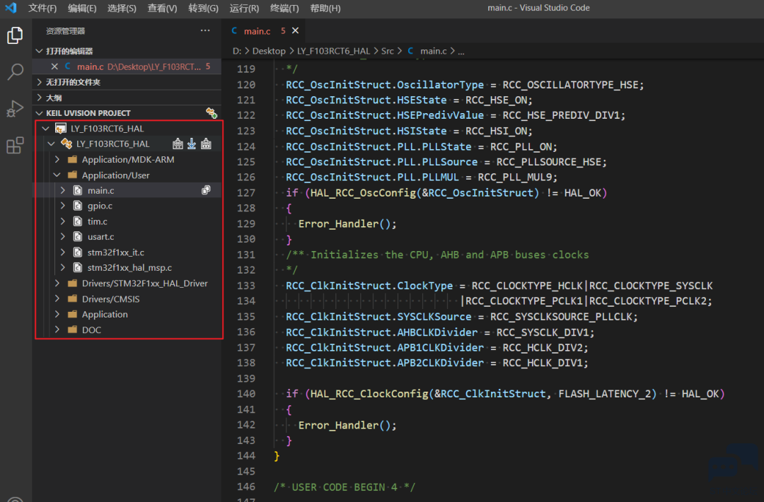

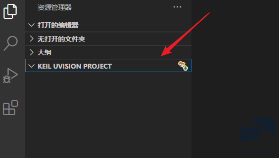

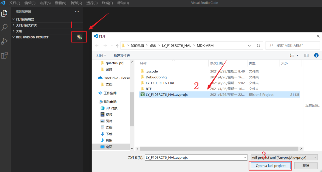

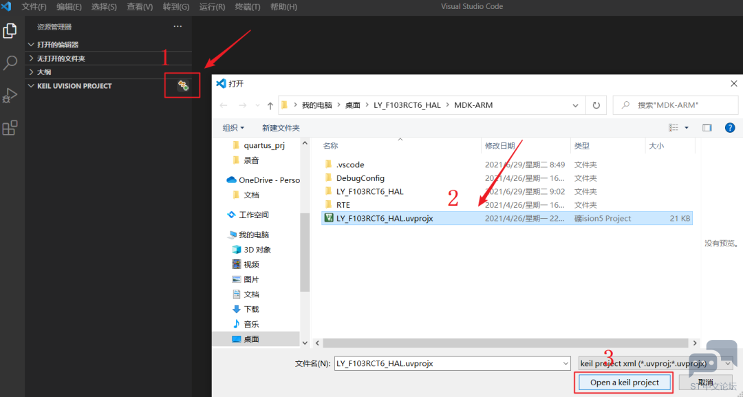

4、用vscode打开keil工程
当插件安装完成之后,文件界面会出现KEIL UVISION PROJECT,然后点击右边的+加号。
7 V9 {7 I& E# R! _3 O
微信图片_20221024141518.png $ X* i' }: ], }3 ?
, K$ T+ w* _$ K: E# W4 F$ u) E
选择我们要打开的keil文件,和用MDK打开工程一样,需要打开后缀名为.uvprojx的文件。
3 h. s" \% ?5 s2 E
微信图片_20221024141516.png " A: [. {3 e" y6 ^
  `$ q" s. ]2 Y+ V

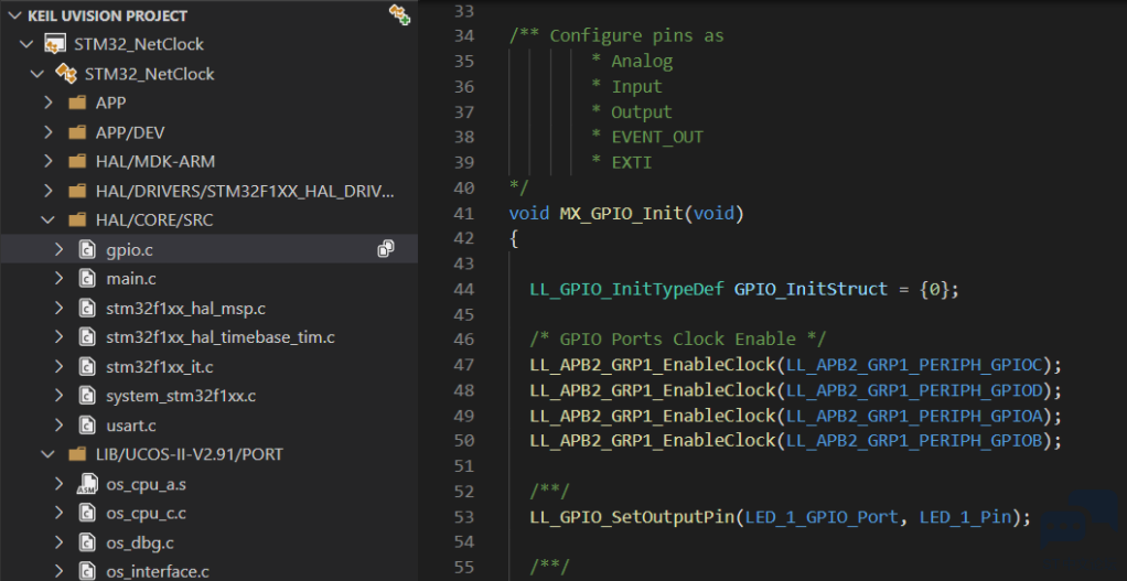

之后项目就打开了!

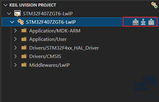

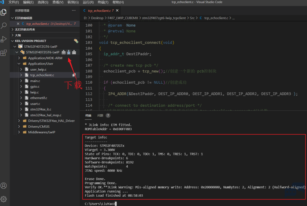

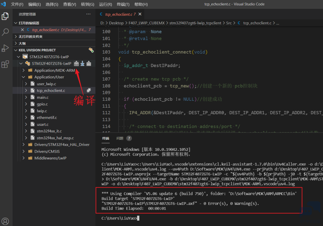

5、编译、下载程序
这个插件是可以进行编译、烧录的;不需要额外添加其他的插件。另外还提供了3个按钮,分别代表 编译,下载,重新编译。
' H; `8 N0 v+ k2 X
微信图片_20221024141511.png 7 e; M7 |+ d2 V/ B. x; W
- W5 d3 o* r1 x" w9 Y
编译所需要的工具下载器的配置,是在MDK中配置的。也就是说,你在MDK中配置好Debug,在VScode中可以直接点击下载按钮,然后就可以直接下载程序了,是不是很方便?
$ z9 f- ^+ b- m% ~/ L3 `/ b
微信图片_20221024141509.png 7 S3 G/ J; i/ j9 c* l6 g( H/ w
2 ~0 |  ~  h5 S5 t5 `, M  U

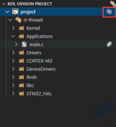

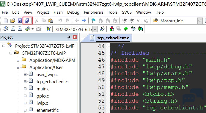

2、保存和刷新:在 Keil 上添加/删除源文件,更改,配置项目,更改完毕后点击 保存所有,插件检测到 keil 项目变化后会自动刷新项目。
- `/ O# |4 w; l: G" n1 Q" K. B

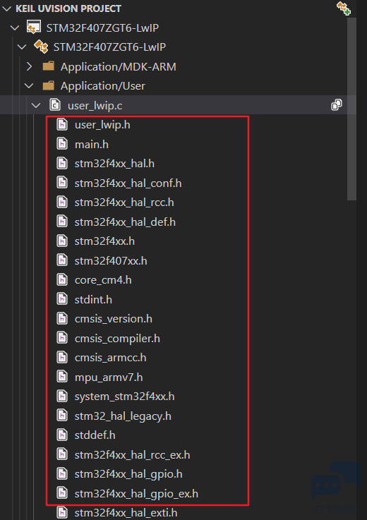

展开引用:在编译完成后,可以点击源文件项的箭头图标展开其引用(仅支持 ARM 项目)。
