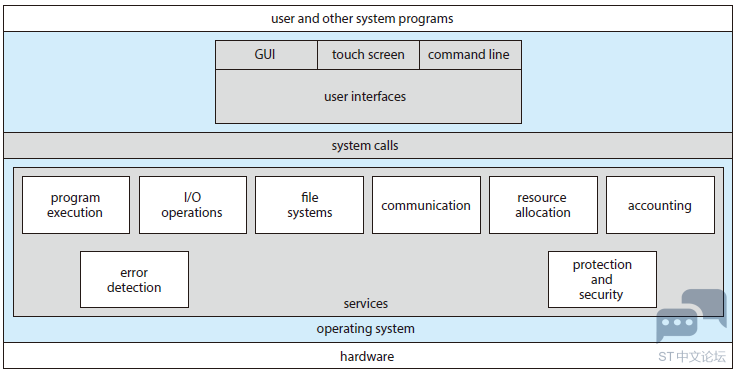

一个通用操作系统提供的主要功能有(可见下图蓝色的部分):
    3 Y- @# b/ c4 ~  a0 t+ V$ A. T
    • 任务(应用程序)的调度管理
    • 堆栈和内存管理
    • 文件管理
    • 队列管理
    • 中断和定时器管理
    • 资源管理
    • 输入输出管理

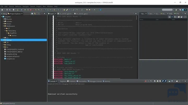

STM32CubelDE
$ N% {: ?6 T* h$ K: oSTM32CubeIDE 是一个多功能的集成开发工具,集成了TrueSTUDIO和STM32CubeMX,它是STM32Cube软件生态系统的一部分。STM32CubeIDE是一个先进的C/C++开发平台,具有STM32微控制器的IP配置,代码生成,代码编译和调试功能。
0 Y  \: N: d1 p' t9 m相对而言对使用STM32平台的童鞋们来说使用FreeRTOS非常方便和强大,因为它被集成到了STM32的开发环境当中。 微信图片_20250806143036.jpg
3 Y0 M% t: |% o! ?! p8 [  [* M5 v9 f 微信图片_20250806143041.jpg ( \3 K; G. r% r, H( `* g. Z' ~

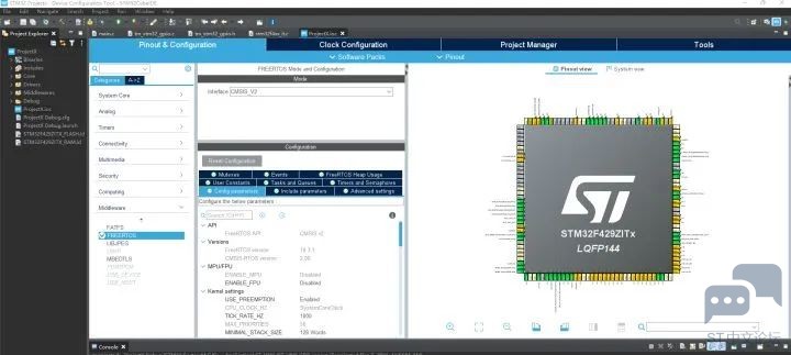

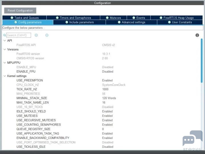

    如上图所示,强烈安利使用STM32CubeIDE进行STM32平台项目的开发。通过举手之间的配置,FreeRTOS就被部署到了项目中去。在项目结构中中间件(Middlewares)你可以看到FreeRTOS这个文件。同时FreeRTOS的参数设置,添加删除任务,定时器,消息队列等都可以通过下面的图形化界面进行配置,之后文章会详细介绍。
