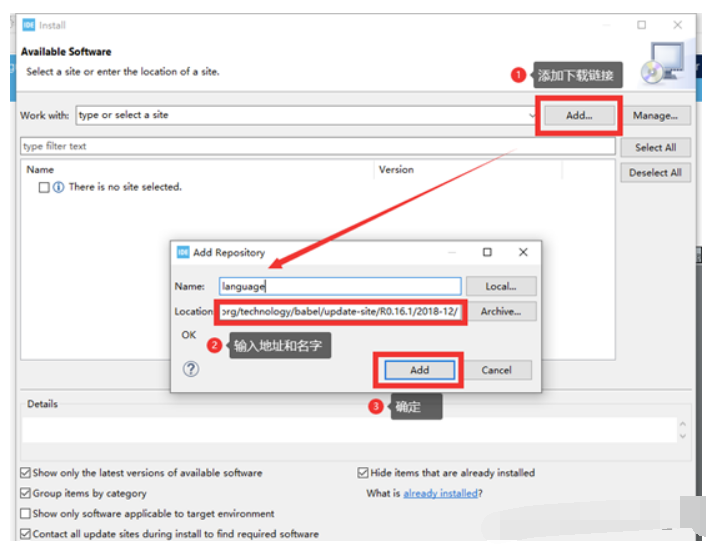

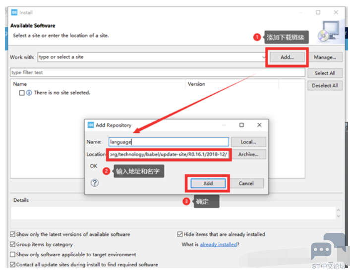

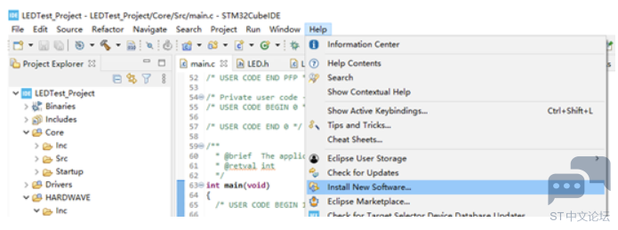

# W7 l0 @8 f) R# r, F8 W点击“HELP”→“ Install NewSoftware”来添加新插件。
. y  e" x9 J8 W0 F* G
9 L/ r! W) b8 @$ J 24UNH_LA$G}GA2W[V%]]8O6.png 0 e1 O* h7 k( Q" d, B
% u6 \& X3 Z4 j

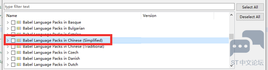

稍等一会,会出现语言选项,选择“Babel Language Packs in Chinese (Simplified) ”前的“>”按钮,展开插件目录。. `5 Q' ?$ v& o& o3 x/ u

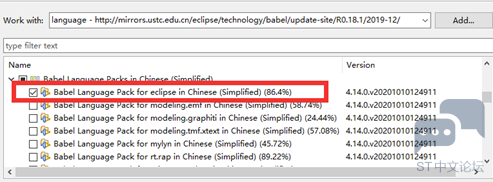

勾选这个最多人选择的这个汉化版本:“Babel Language Pack for eclipse in Chinese (Simplified) ”
3 F1 W, Q, T: C2 i: ]- Q
/ V* d2 c* b% h7 ` 0c2874074c1c410fa23d4d4dab87616a.png 9 V- S. O* S3 Y) E) z! O* K$ g' I

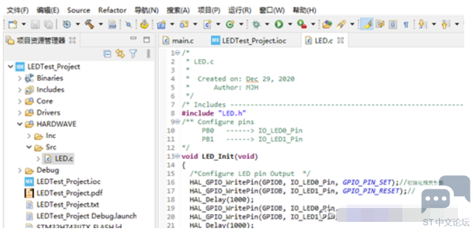

由于下载稍等片刻即可,自动重启软件过后,即可享受汉化。
7 C% A( I- z, V" s8 \8 ^& o3 _. x3 `- }
CTVG{A7D@PFA0(CB3WCN257.png : y& l' T- {* @( _! R
5 ^  ~2 W9 e8 I6 h5 L/ ^, ~

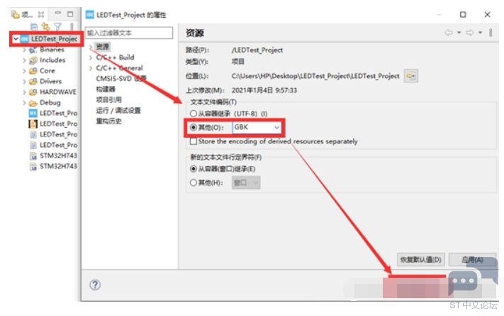

中文注释在复制进STM32CubeIDE时可能会出现乱码问题,或者串口输出有中文乱码的问题,需要在项目中修改文本编码才能解决。右键“LEDTest_Project”打开“属性”,将“文本文件编码”选为“其他”,并手动输入“GBK”(因为下拉选项里没有)。
/ |5 }" V& T: I1 l2 h
1 N; @! m6 b1 U. S' I$ H' [ JX7%]3EG3Y_OCGTH@TK5VWI.png ; o7 g' C  i# v5 @
