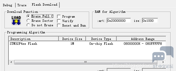

解决办法:BOOT0置1.在置1情况下,J-link可以识别了。7 P# G6 N0 f/ G! ?3 E
可以首先选择全擦除,之后下载正确的程序,之后jlink可以识别了,正常了* p/ D7 h6 M* E6 `: x2 y
