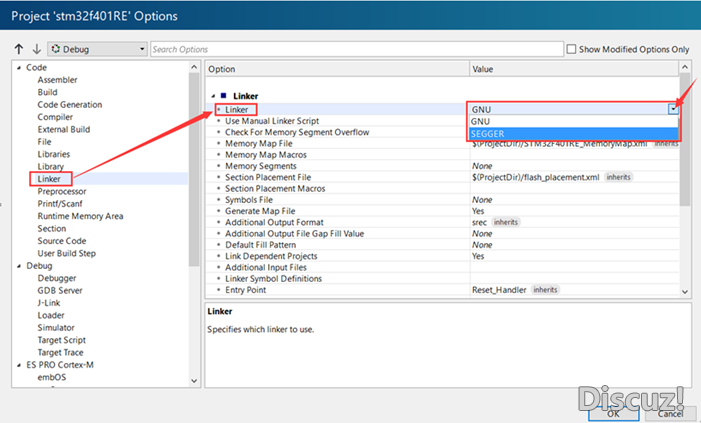

1、将链接器改成Segger
选中项目文件名,按右键,选择Options,打开项目设置窗口,从左侧选择Code->Linker,然后在右侧选择Linker,点击下下拉键选择 Segger。

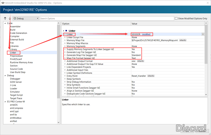

2、当你选中的SEGGER链接器生效以后,系统会显示和SEGGER链接器相关的选项,如下图:

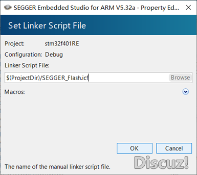

3、将$(StudioDir)/samples/SEGGER_Flash
.icf文件添加到项目目录中,选择Linker Script Flie链接脚本文件选项,点按Linker Script File右侧的“…”按钮, 在弹出的窗口中浏览项目目录,选择SEGGER_Flash.icf文件,添加 $(ProjectDir)/SEGGER_Flash.icf, 按 OK 即可。
4、选择Supply Memory Segments To Linker [segger-ld]选项,在最右侧点击“下拉键”选择Yes。
*此选项用于选择 Linker Script Flie 中的 内存段(Memory Section) 或 Memory map File中的 内存段。

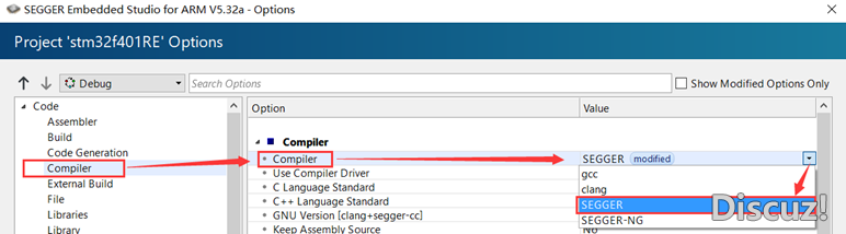

5、从Options窗口的左侧,选择编译器Compiler,在右侧编译器栏的最右侧,点击,按下“下拉键”,在弹出的菜单中选择 Segger。

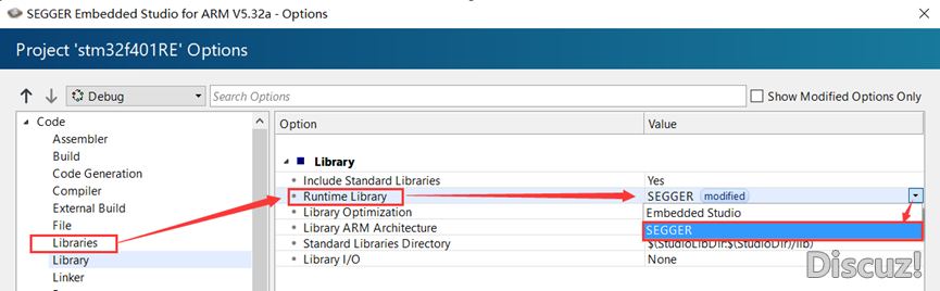

6、从Options窗口的左侧,选择库Libraries,在右侧实时运行库Rumtime Library栏的最右侧,点击“下拉键”,在弹出的菜单中,选择 Segger。
