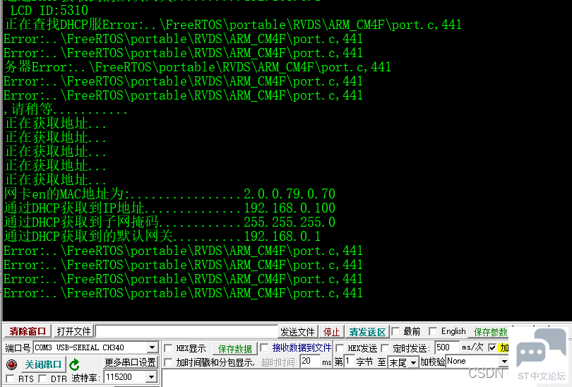

最近在学习物联网相关的知识,打算用ST的开发板STM32F407ZGT6作为控制中心,上面搭载FreeROTS实时系统,STM32F407开发板作为 TCP client,网络调试助手作为TCP server,利用串口获取两者的连接状态。在用原子的lwip工程移植到自己的STM32F407开发板时,可以正常获取DHCP分配的IP,也能通过网络和网络工具正常通信,但是串口一直提示错误:
5 s2 z  }/ X3 V  `! K, i8 D1 v
& l7 E! F6 N/ d

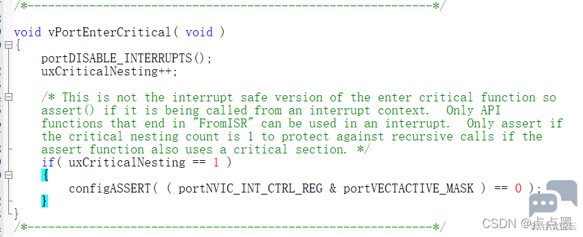

从port.c文件中,定位到该行。
( k% u7 c1 S6 N0 N; L5 p* R

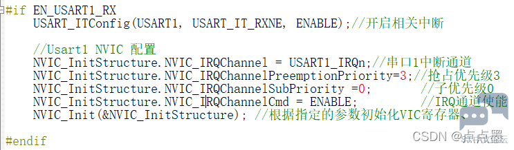

从文件中来看,应该是和中断有关的,从网上查阅了很多资料发现,首先怀疑串口的中断的优先级超过FreeRTOS的管理最高优先级,需要将串口中断的优先级降为FreeRTOS的管理最高优先级以下就可以。
据此,分别确认以下中断配置:主函数中,(1)系统中断优先级分组,位于main.c文件(2)串口中断,位于usart.c文件(3)FreeRTOS系统可以管理的中断最高优先级,位于freertosconfig.h文件
可以发现,串口中断的优先级为3,freeRTOS最大可管理的中断优先级是5(中断级小于等于5,freeRTOS无法管理),中断优先级更改为6,发现不行。再继续查阅资料。

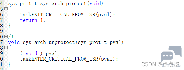

发现在ethernetif.c源码中,low_level_input中有一个pbuf_alloc,而源码中恰恰有sys_arch.c的sys_arch_protect()和sys_arch_unprotect()的临界保护
而low_level_input是在中断中调用的。
发现参考DEMO的sys_arch.c中的sys_arch_protect()和sys_arch_unprotect()是使用的任务级的临界保护,所以芯片会出现未知的异常。
, h9 C( N1 E* q3 [6 N! w) d
( p8 T$ C  U# \9 f( E0 w5 u* x# B3 y
0 X2 l0 ~* M6 s: G6 P/ P0 i
" `2 `# C; K) V
发现编译下载到板卡中,串口还是会出现同样的问题。

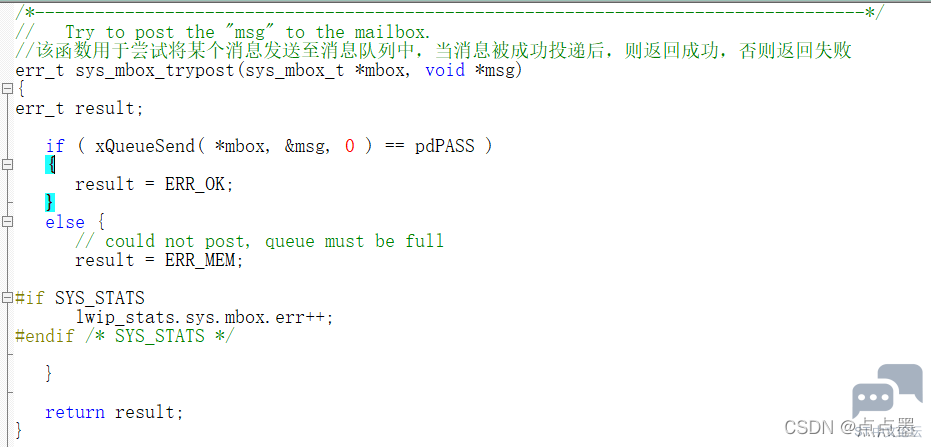

此外sys_mbox_trypost也要用中断级入队函数。
0 F; ]/ g7 K5 g' t, z
) M2 V  O1 p, n
修改后,重新编译下载,串口打印ok.
