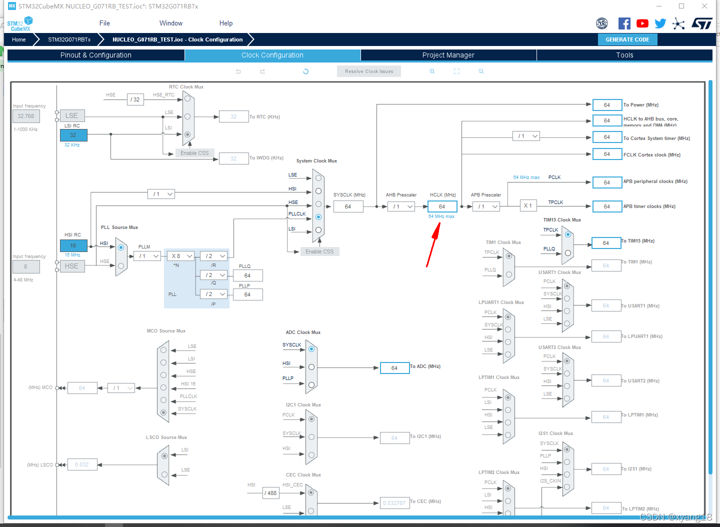

1.通过CubeMX建立项目0 v+ s! i& }. q: l( P! S
2.输入64并回车,系统会自动进行计算- f* ~& c! ?$ }& [+ E

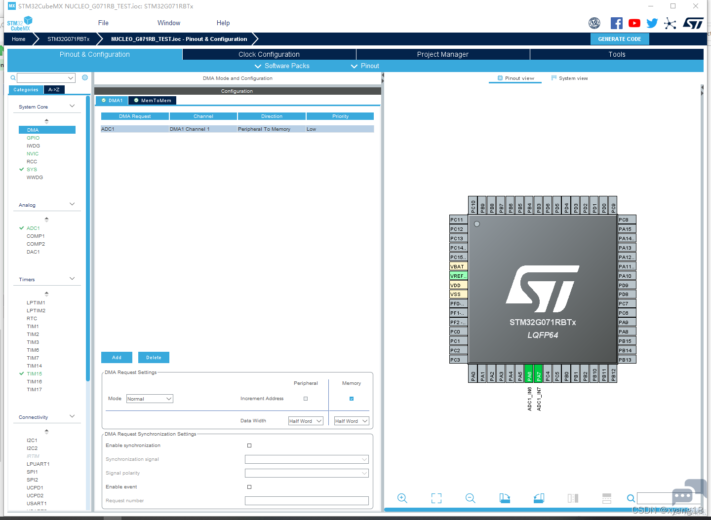

3.DMA设置

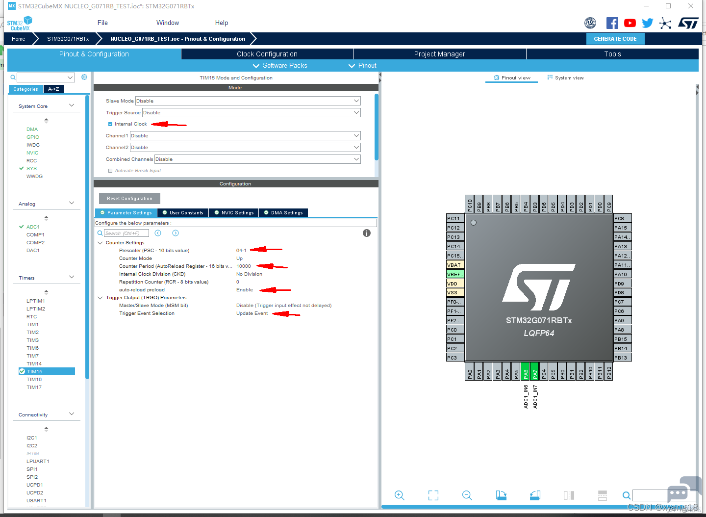

4.TIM设置$ v5 t) ?. X+ Y) E
+ b0 u7 M" K) k( O, D  W
9cfccb967e124a1d9ad0055df0487e77.png 2 N( r" B2 A+ Y4 I

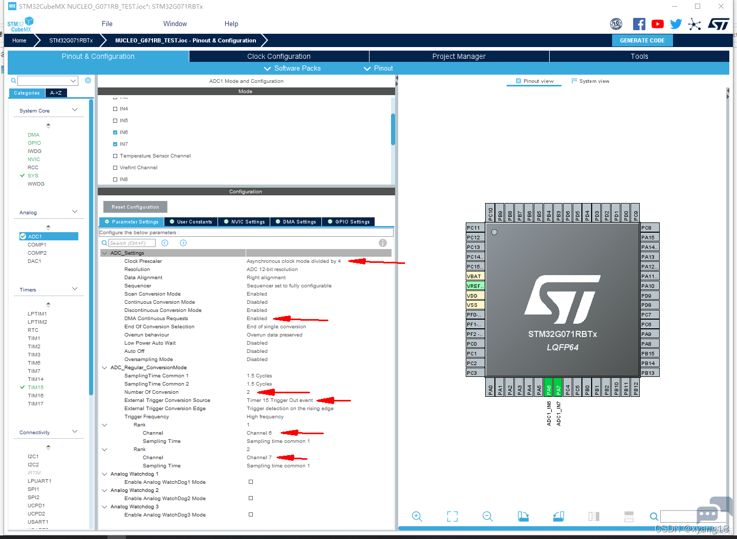

5.ADC设置

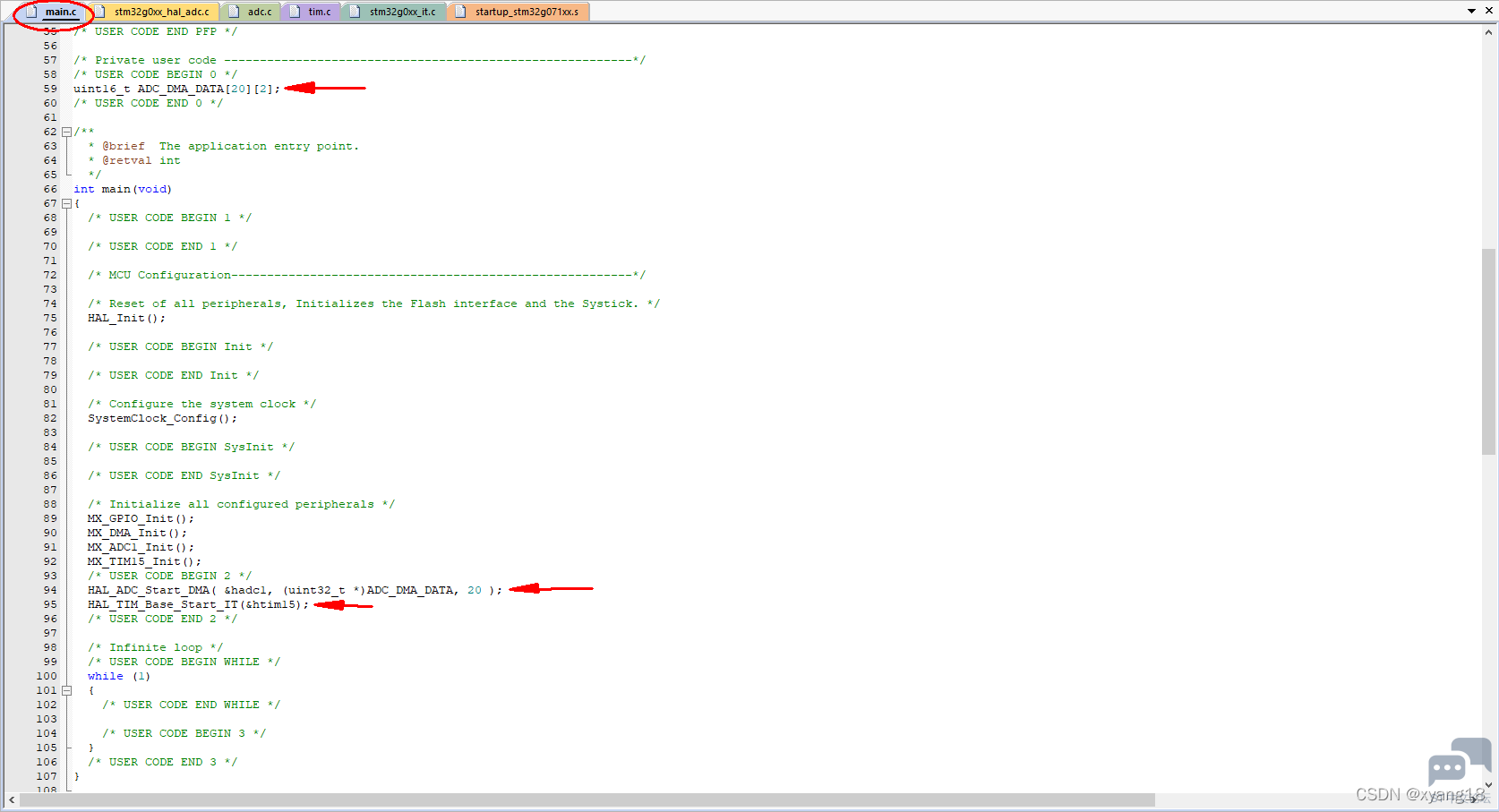

6.对main.c进行代码添加,添加DMA启动和TIM启动代码

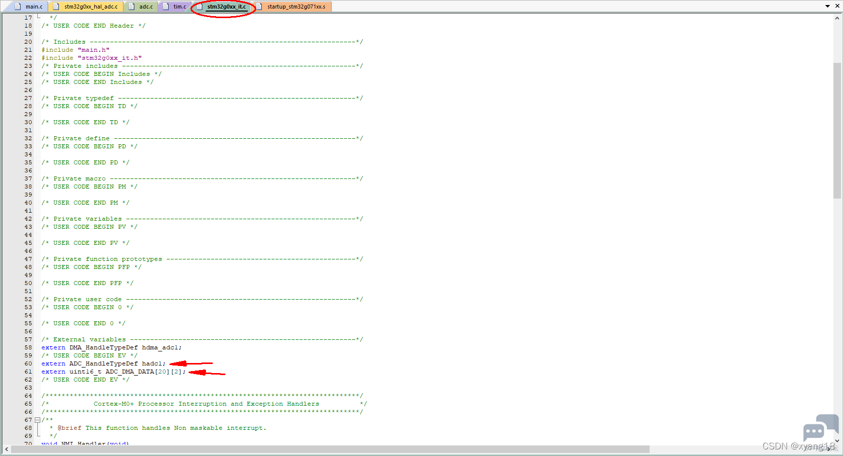

7.对stm32g0xx_it.c进行代码添加,添加外部变量7 t5 S  z5 u2 ^' d& P- o

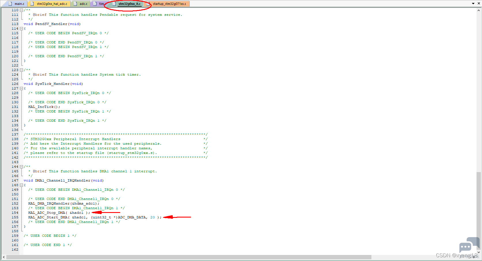

1 \1 v& x0 ]& U/ u0 w, U) x1 H8.对stm32g0xx_it.c进行代码添加,添加DMA中断部分代码
$ o7 i5 f; Y1 V+ P
) K/ \5 M0 H5 e( f0 I0 M. e
# ]" z* a. }$ O2 N/ ^

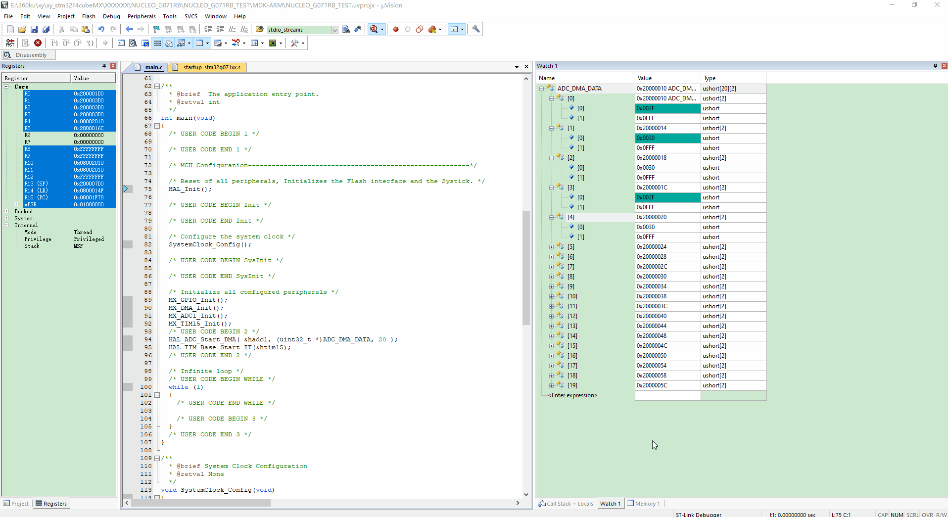

9.仿真,监控数组ADC_DMA_DATA,
% n! |/ P" v7 h+ @5 Z6 a' h. f& z2 uADC_DMA_DATA[][0]对应ADC1_IN6采集的数据;
2 e. X( |: R9 ~8 E# E) A, T5 j$ v. kADC_DMA_DATA[][1]对应ADC1_IN7采集的数据;6 q" W# q' }% M$ U, N3 T& d6 v
& S2 y1 V$ x1 d( J" `
4a56695f27fb4f6493a959342d118ba3.gif ! [, h" m/ y  I0 H0 G

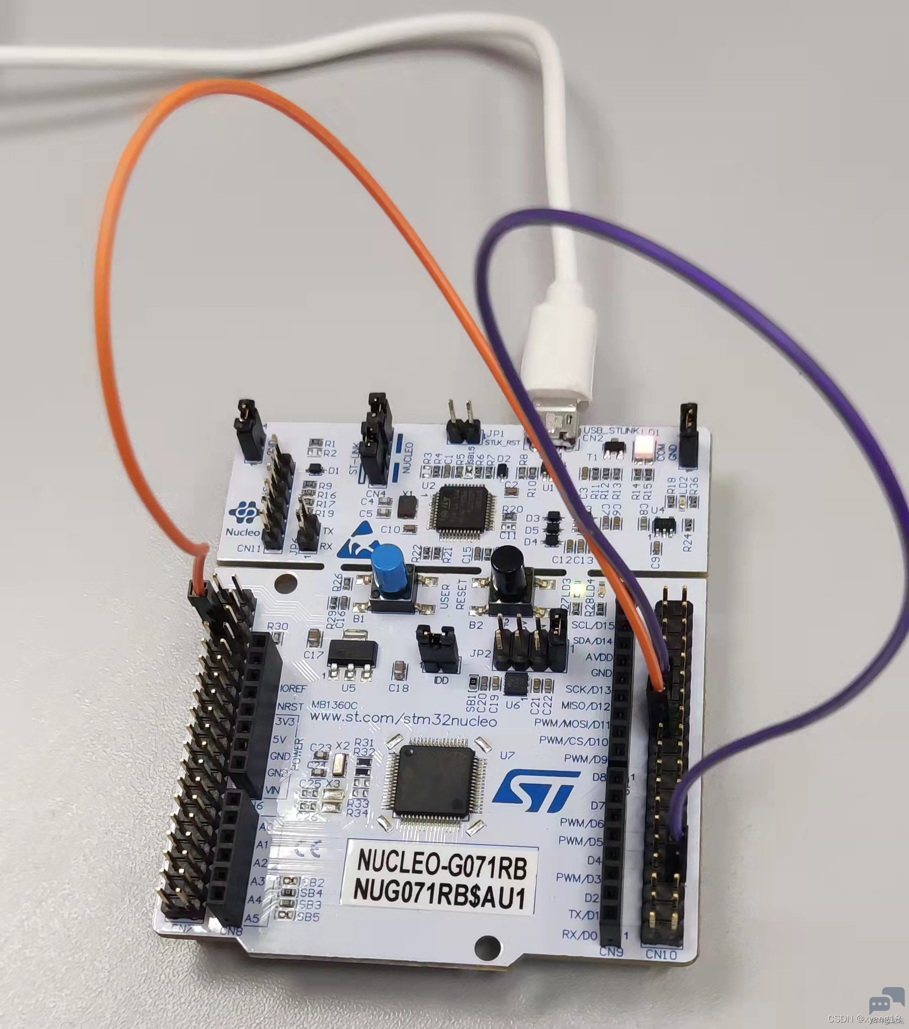

10.测试环境% u4 ]6 z+ M% |: C
1 d3 R: F5 m; j. X8 g  l$ \7 s
  C+ H4 |; E5 a2 H& Z3 f

vecang 回答时间:2022-12-23 22:59:34
您好,请问调试的为什么只有前5个数组有数据,后面的数据都是0/ x- v1 ]! g; @/ a
vecang 回答时间:2022-12-23 23:01:30
您好,请问怎样把这些数据全发到串口
, t# y8 a- |! G6 Y
vecang 回答时间:2022-12-23 23:14:05
vecang 发表于 2022-12-23 22:594 Q8 m4 U  l3 v$ l) M
2 M7 \( `" j7 |3 C0 }1 D" c% E" G
知道了,在HAL_ADC_Start_DMA里设置buffer长度可以解决
