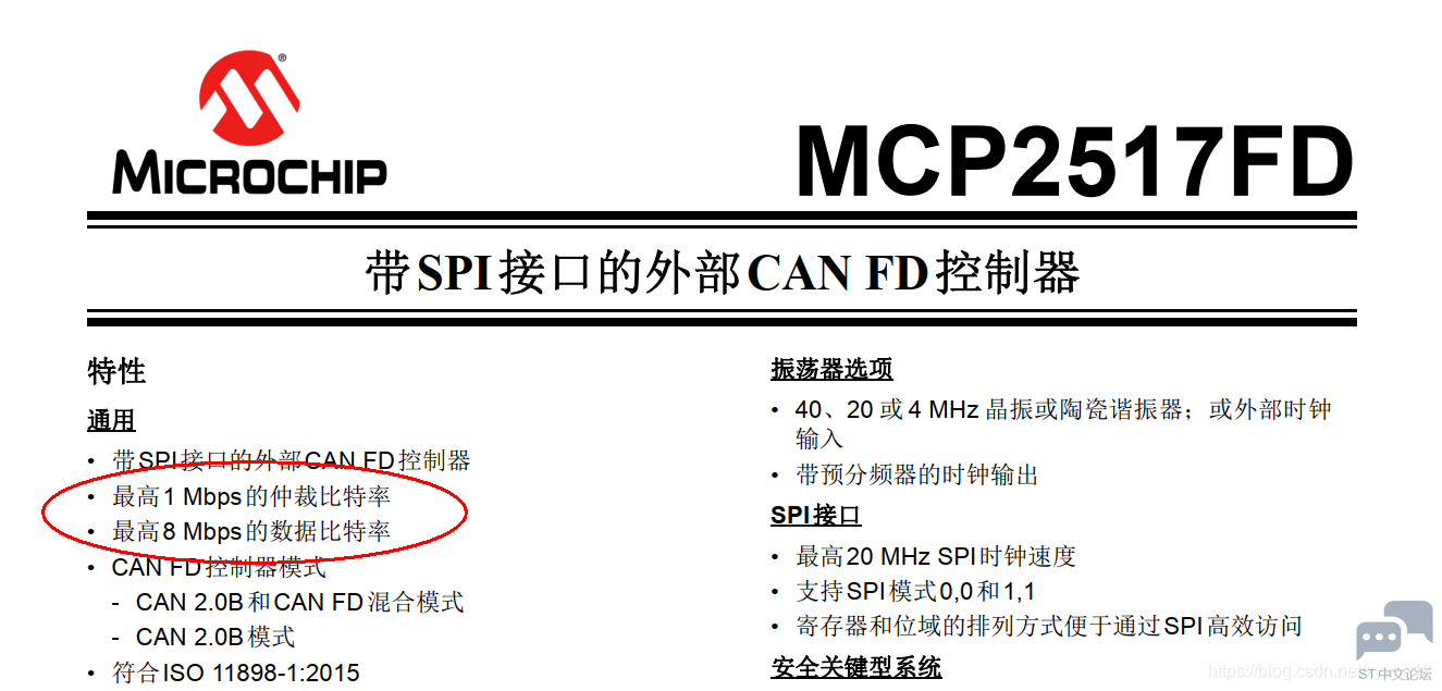

后来看过一篇MCP2517的文章
! M( M7 f2 `# O9 W1 s0 i' ~9 R+ D+ F9 b1 o
( K4 Y: g* c% v2 _& ?! v, D* q& I6 K! H! C* {7 F. X" O4 {
) U% T- g* [3 ^# w, i, ^这篇文章提到 1Mbps的仲裁比特率,8Mbps的数据比特率。
3 C. r0 L: i% h7 ?5 V6 y0 o" I也就是说不是所有时钟都可以有仲裁功能,can时钟越低,总线仲裁成功率越高。, s7 V# W" H( C  h$ \4 ^& l3 `
后来,我将stm32F4的can总线时钟改成125kHz,两台设备对着发送,数据就不会相互冲突

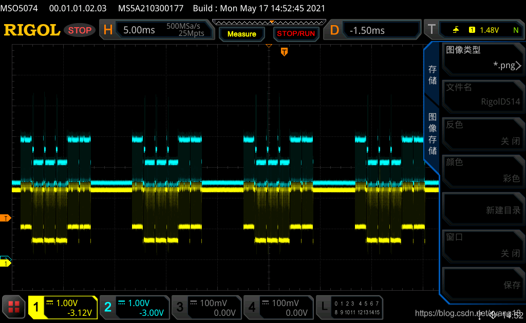

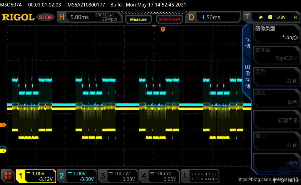

2021051716050556.png " Z5 R( A: w, |( e8 u/ h: v
7 {: H; S; Z6 e电平略高的是用TJF1051T/3的接口芯片发送的,连续发送3组数据" w6 Z1 L1 H1 t+ P) O1 M
电平略低的是用SN65HVD230DR的接口芯片发送的,连续发送3组数据. h+ D# Q4 [9 g- H$ o! T
从波形上看,2对数据在can总线上,数据相互穿插,可以表明stm32f4芯片互相之间可以有效的进行仲裁" e, a3 d9 Y- t% N6 c2 _

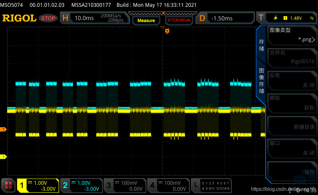

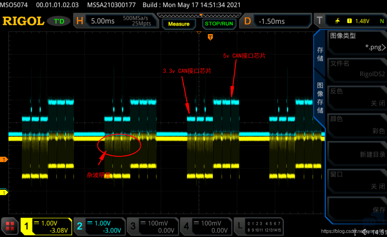

6. 关于can接口芯片的问题/ y& K* l5 t8 f$ d% k. _
当使用两种不同电压的接口芯片,会出现杂波$ x. F5 u! k7 f% [( u
一种是TJF1051T/3的接口芯片,5v CAN接口芯片+ _8 a  M0 j) @
一种是SN65HVD230DR的接口芯片,3.3v CAN接口芯片! K' ?9 O* g) v$ n6 P4 u& v8 z
# i5 U$ @7 ?  i& d
) y; |' a) S, f
( }6 U5 c( Y; ]" X' C当使用同一种接口芯片TJF1051T/3
4 H4 p; Y" v4 \8 b* s
$ |$ F" w% e3 J2 T1 N) y0 I
7 C! S/ V: G$ N5 E
. H" j6 ~/ r  c5 E; m8 S( @7 L) b
从波形上看,杂波明显消失/ ?4 i. l9 @% t% W$ s0 |
虽然可以同时使用5v或者3.3v的can接口芯片,但是使用5v的接口芯片,杂波明显消失
