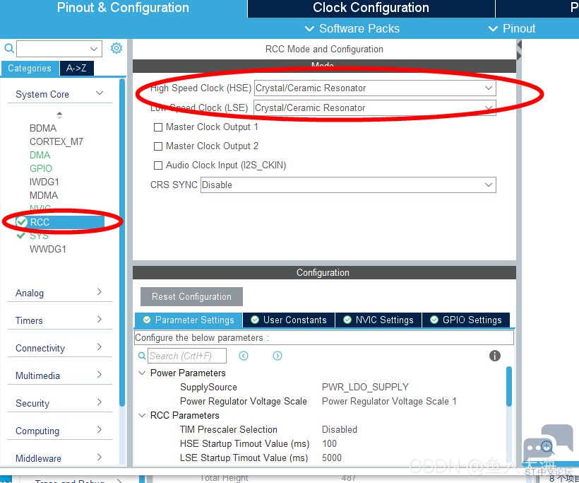

1.根据自身电路板是否有外部晶振配置,我的电路板是有外部晶振的,一个HSE 25M, 一个LSE32.768KHz,LSE应该是用于时钟的。
* A. j8 B7 s7 g. H' \+ J# M! J
# P, H. m( c) E
20210826094625754.png + X+ z3 I2 P$ @9 l% w, `% j
7 R8 G% e/ t& N! |8 a0 e8 a 2021082609513753.png 2 R0 V$ Y- s0 B/ v2 J( l, u, g

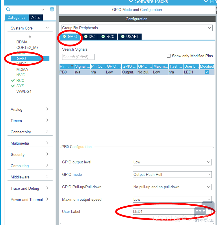

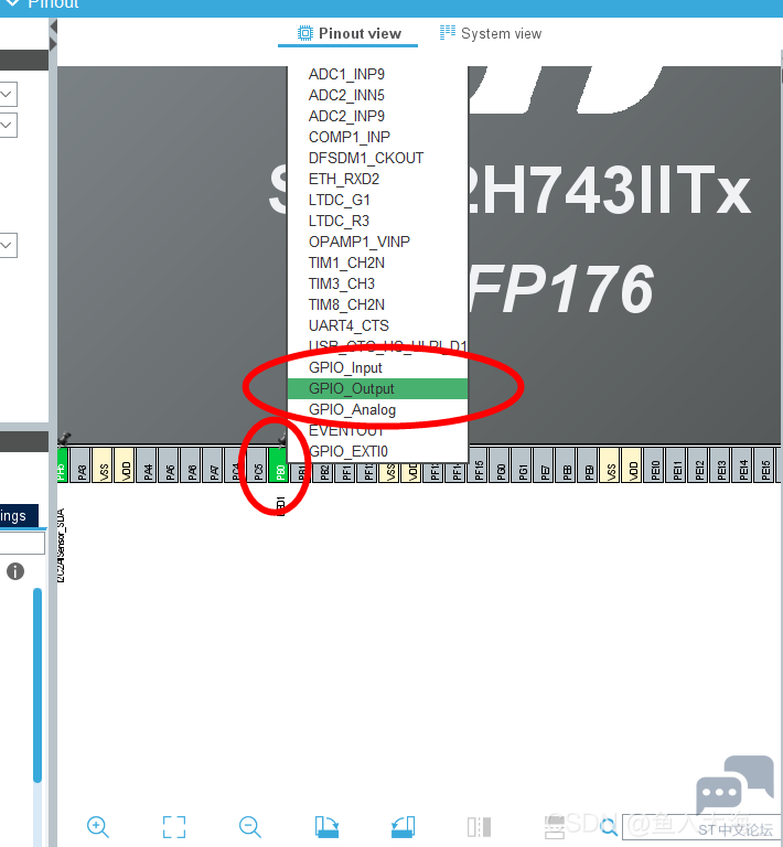

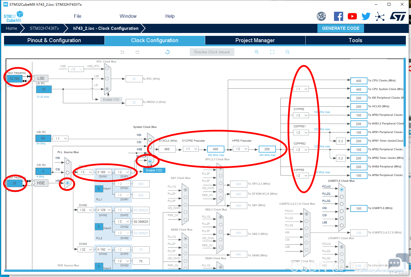

2.时钟 配置完成,配置一个LED测试,根据自己板子电路LED的管脚配置
# k( v/ S0 l4 A) M6 [% c' q% {9 {0 Q% ~5 k
20210826095521390.png ! M4 y! s' c, Z$ u  q$ T* q0 b
: e' V. W- i. Q6 @3 ~
他命个名
+ x4 l2 ?9 l! X4 o# A7 z  s. Q( o1 j; Y/ B  m& ~! }
5 N3 I9 Z+ r1 B9 a, P: c9 F& i2 C

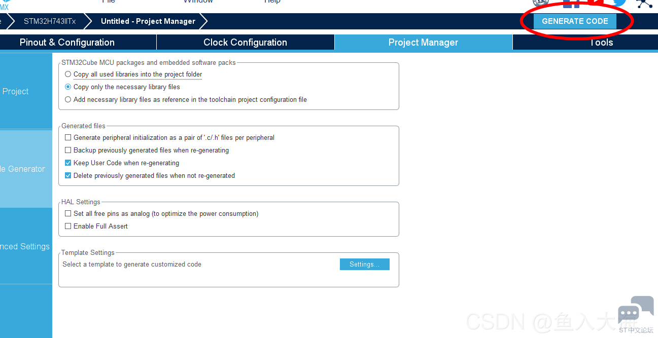

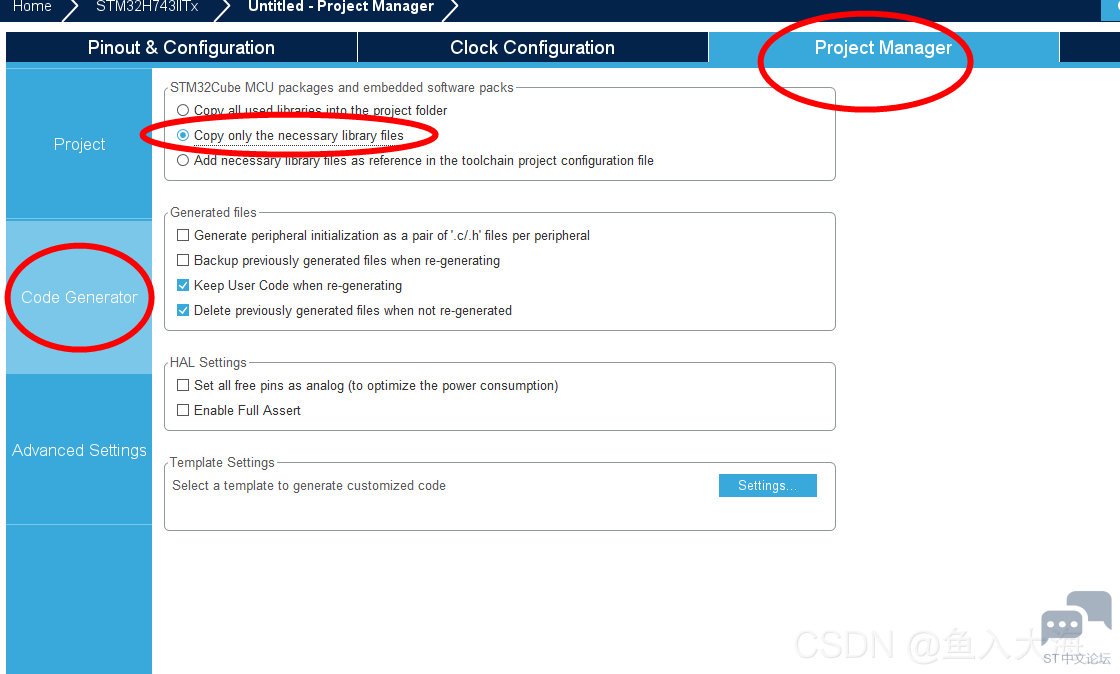

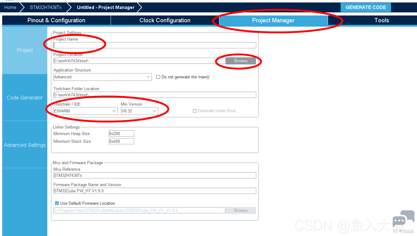

0 l( U8 S, y: o/ G3.生成代码
$ U& R/ o! e  e; C. T8 C) V1 b' L; m5 f0 b, M9 s7 y2 T9 O4 z$ b
20210826100211492.png . p9 {6 N# k* O/ r. t
" P$ M) j2 Y$ x. Z; k
20210826100248861.png , N8 Z* @7 k- h0 K
1 V/ z7 }# S  \: P
最后点击下图生成代码

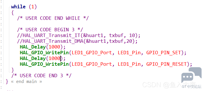

% m% V, w6 b: H9 C4.编写测试代码/ I0 g# x- b' \3 J% w. [. n
: Z& Z  x; Y+ P" Z7 q' R6 R6 U
4 k5 y- g% C* z3 d7 `9 U: a# p3 R. I$ T$ t; b% J5 s
最后编译运行烧录,就可以看到LED闪烁了。/ R3 z: f# z+ o8 c( b

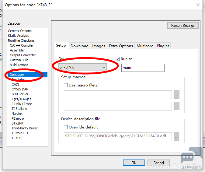

: P  W, t8 W6 O3 n+ f- }# c1 ]注意调试器的配置,生成的工程默认ST-LINK
* K. ]: c- g% s* z
% h0 |& q2 d1 u' V1 S
如要修改,右键工程名,点击Options
: u) }6 ]! l5 w2 h; _& q2 \. b5 T! w( R2 j8 P0 A- Y* V
. T) Q" |# Y, x6 o; q3 k
" G$ D. I$ _8 j* a 完成。
