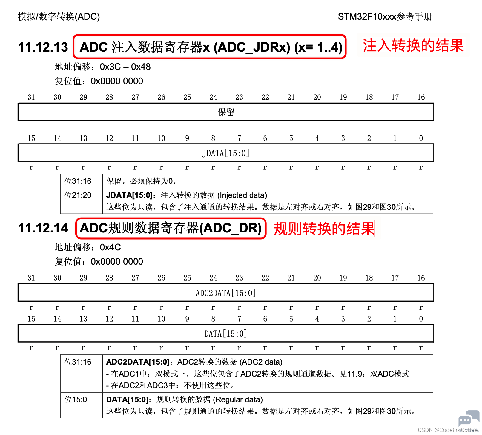

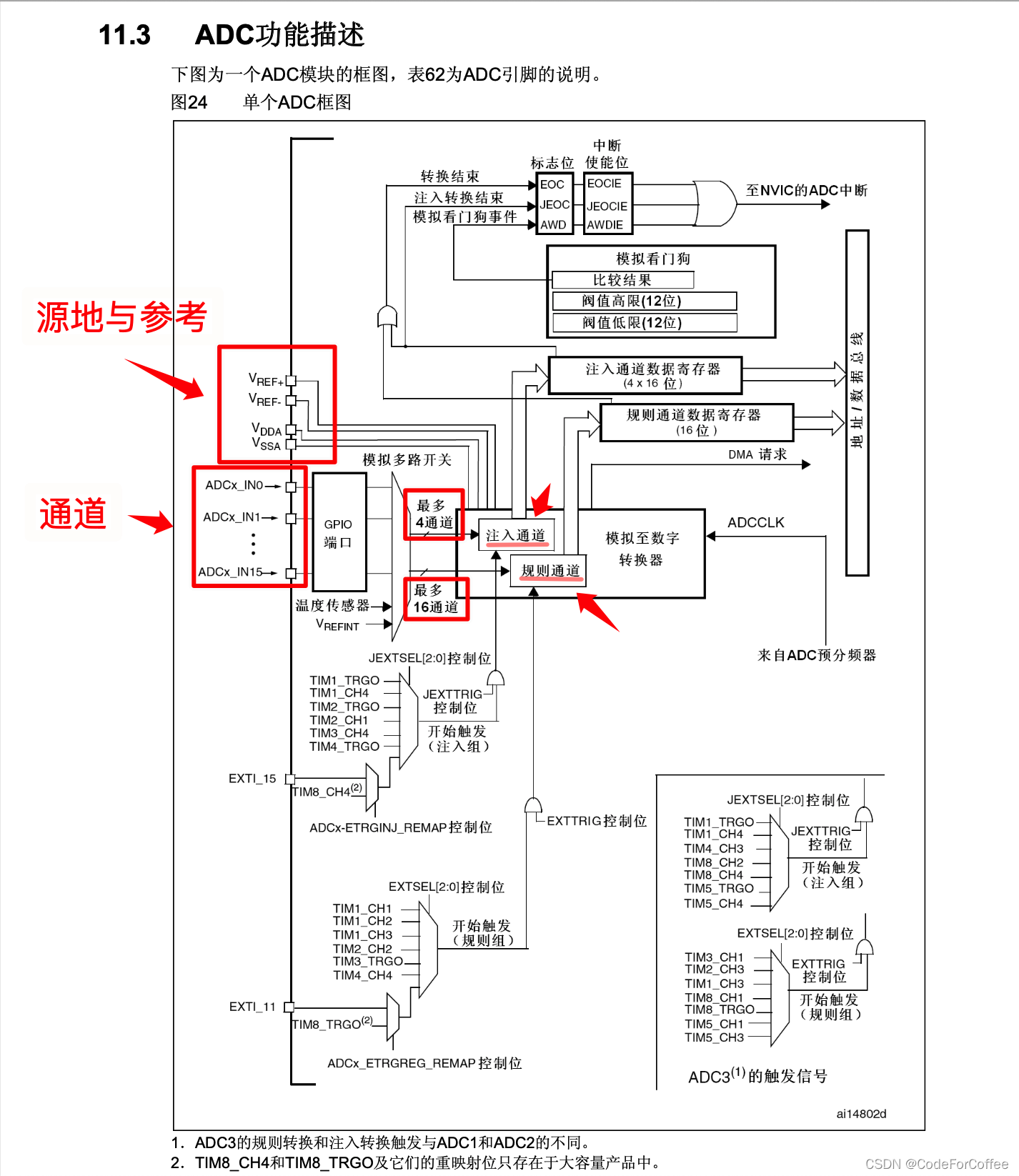

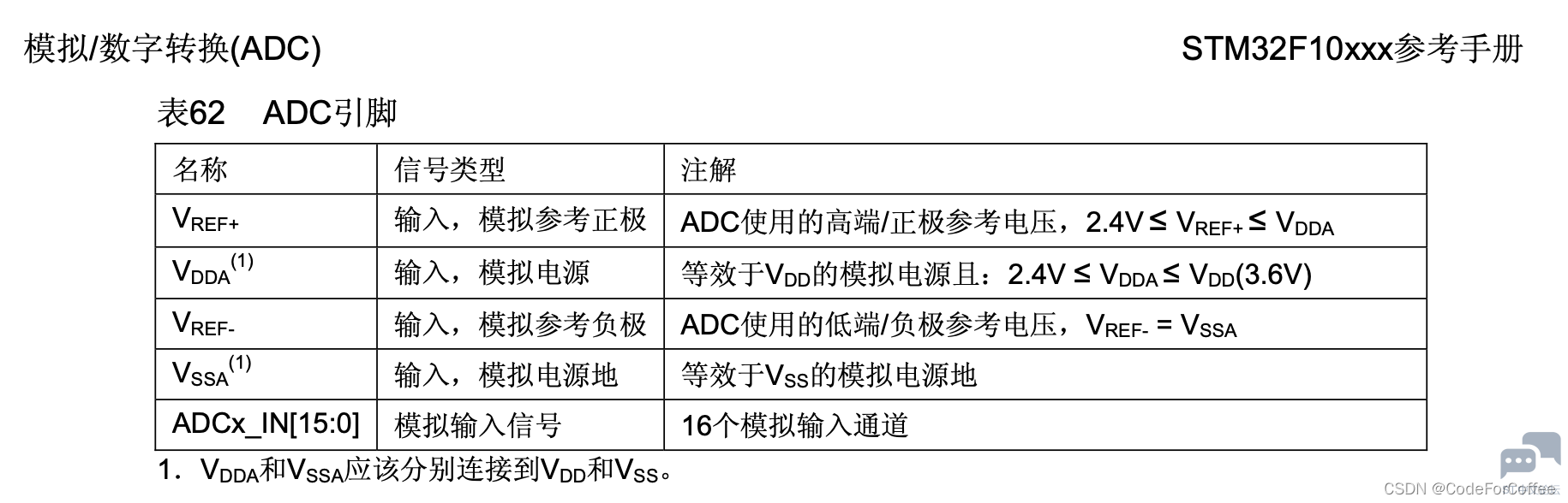

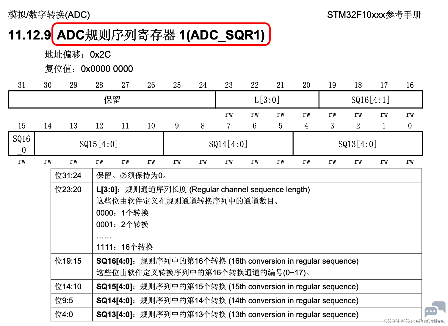

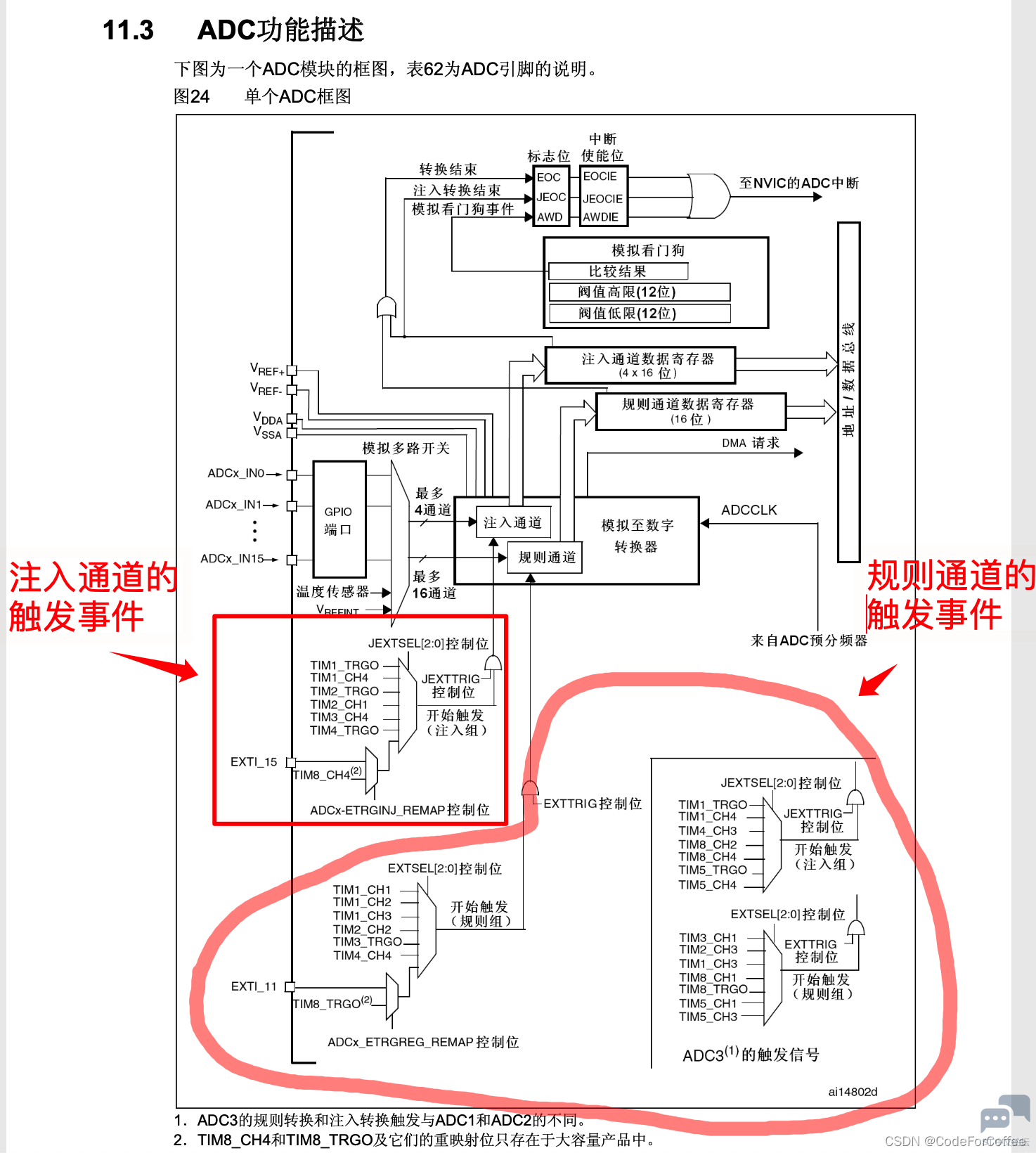

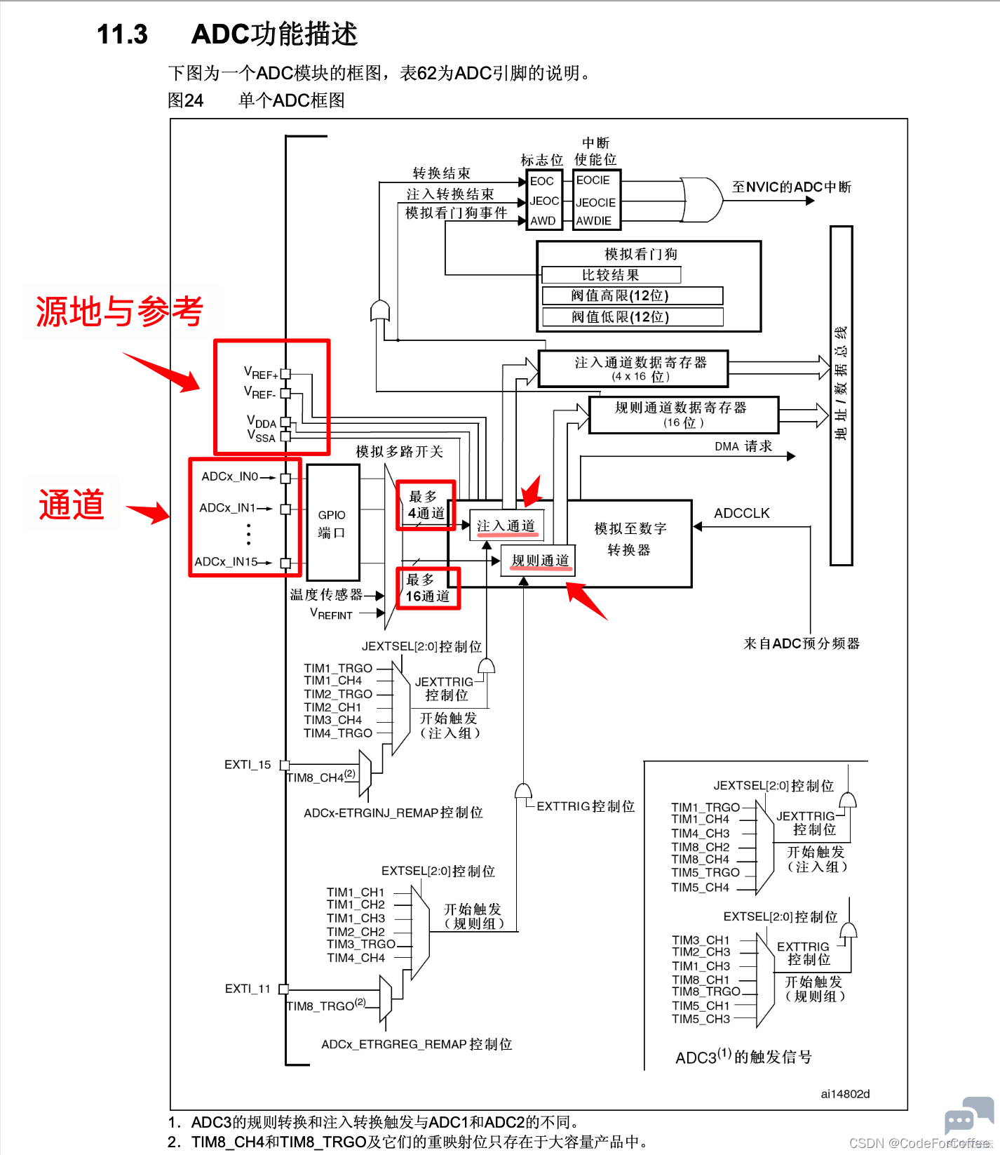

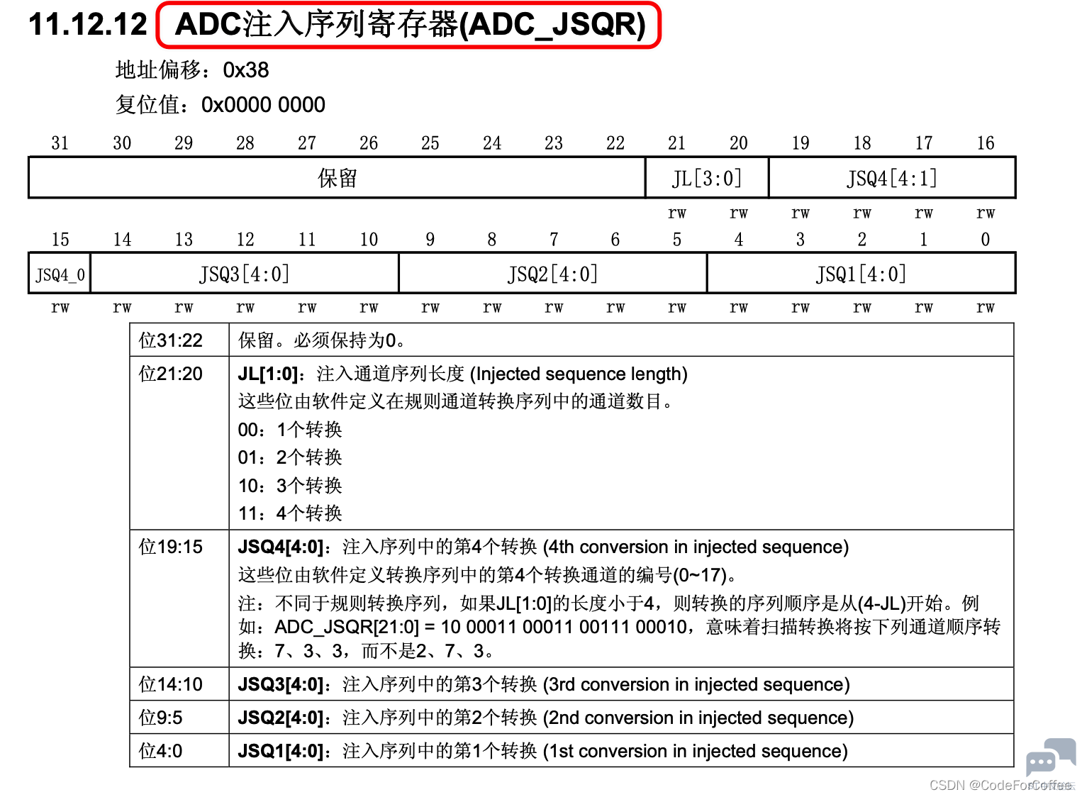

ADC引脚 8 {& ?* d% n1 @% N

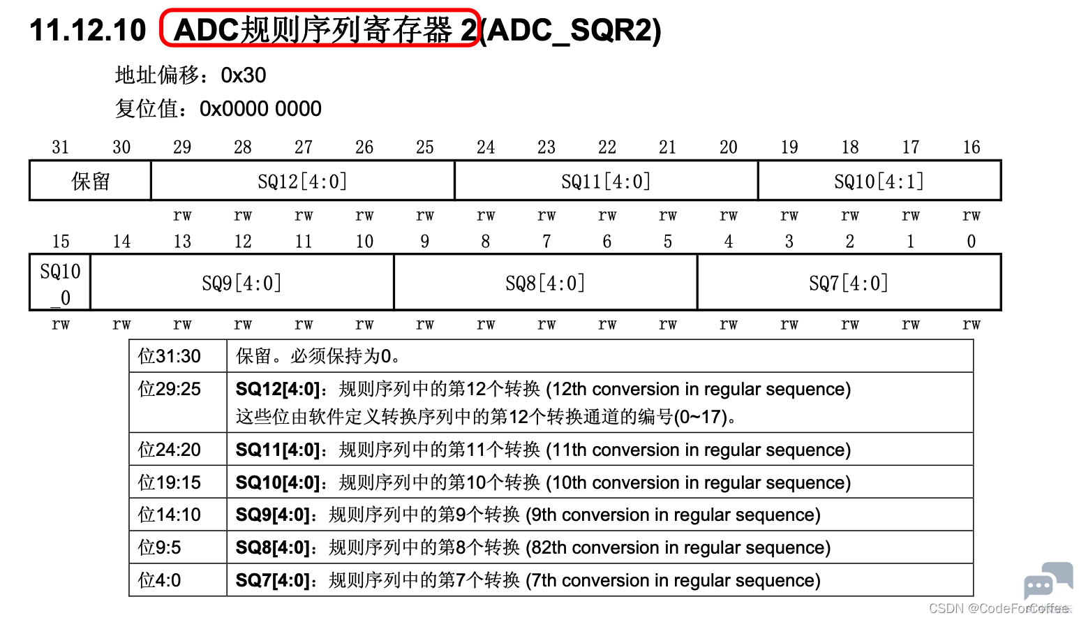

$ `2 V4 k4 `. {" F1 o! @$ z . m3 _4 {& d4 ~$ |, \ e" r+ A 注入通道与规则通道2 M( o$ I) k( \, t* l! t 1. 注入通道$ x) p5 _9 Q5 ~) t 相当于中断,最多4个通道,注入通道和它的转换顺序在ADC_JSQR寄存器中选择,注入通道转化的总数应写入ADC_JSQR寄存器的最低两位 8 @5 h- e, z8 x* D3 Z 注入通道的转换结果保存在下图中的注入通道寄存器(4*16位)$ T& W- w* J$ \- Y 6 |& i9 r* e) F8 A 转换结束后产生标志位,能够产生相应的中断- K- V, Y$ |3 x5 q6 T9 M 4 w, x3 o9 \9 T' V; I1 u5 A : u. y- j& W$ ~% M6 ?* U) A: J7 l 2. 规则通道4 ^# I4 ~/ H$ e" _- } 相当于正常运行的程序,最多16个通道,规则通道和它的转化顺序在ADC_SQRx寄存器中进行选择,规则通道转换的总数应写入ADC_SQR1寄存器的最低4位中: Q3 E1 U% S4 A. } { 规则通道的转换结果保存在下图中的规则通道数据寄存器(16位)4 z! L0 z: |& V# f ?$ d- _3 e: j$ a" f 转换结束后产生标志位,能够产生相应的中断 T( Y* m* I: h# B: ?) t

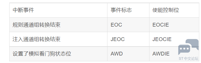

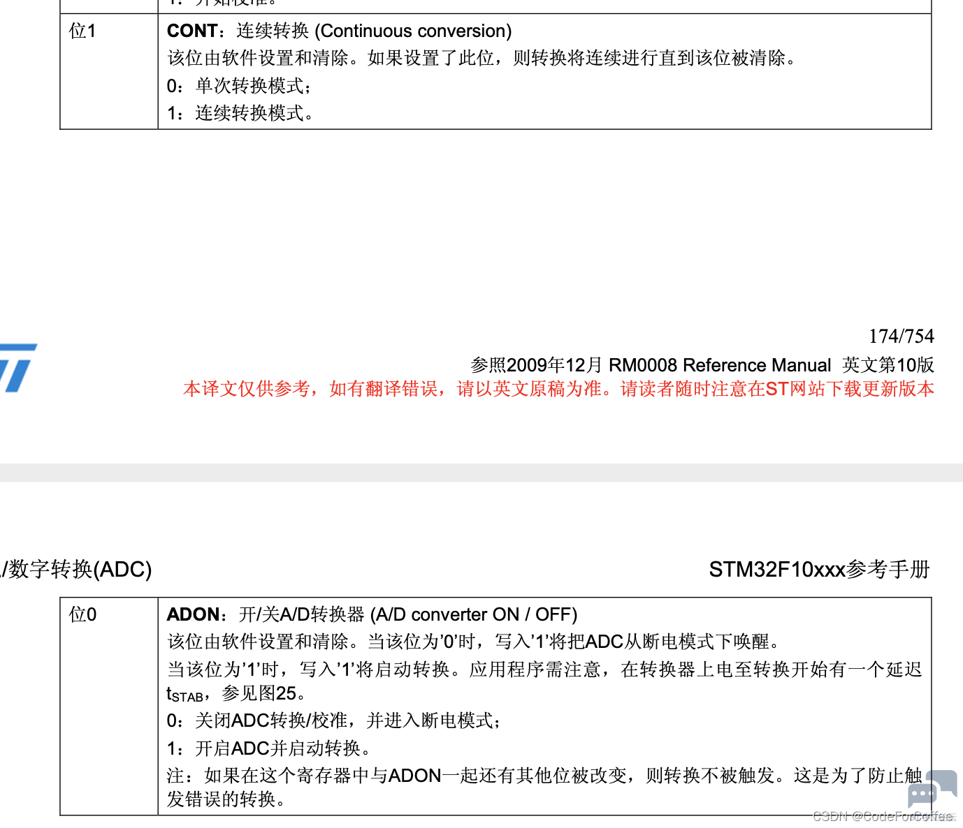

! j- y. w4 I- \. t) ^! h ADC的运行模式 1. 单次转换模式 [8 ^" Z. O% }" {; K8 ^, q `0 Y 只执行一次转换 可以通过以下方式启动:: d+ t! r" ?7 F8 U( F 设置ADC_CR2寄存器的ADON位(规则通道) 外部触发启动(规则通道或注入通道) 6 y1 W U1 d# W, S% @' X 如果一个规则通道转换完成,则: 转换结果数据被存储在16位的ADC_DR寄存器中饭 EOC转换结束标志被置1! ~" \/ f' o0 } 如果设置了EOCIE,则产生中断* S9 x/ r2 ~3 b" U; ] $ s7 U, v6 x6 Z0 e& m9 v! H' a 如果一个注入通道被转换,则:+ V) V0 J3 X3 ]9 ]: C4 [* V 转换结果数据被存储在16位的ADC_DRJ1寄存器中饭, a, [3 T8 E0 @ JEOC注入转换结束标志被置1 如果设置了JEOCIE,则产生中断 # G$ c5 Z9 p. Q+ N7 F9 o3 s! }; ? 2. 连续转换模式 m |$ H* J/ Q ADC转换已结束马上启动另一次转换 此模式可以通过外部触发启动或通过设置ADC_CR2寄存器的ADON位启动2 X6 V; ~4 N% B+ x7 d* k$ E/ N 如果一个规则通道转换完成,则: 转换结果数据被存储在16位的ADC_DR寄存器中饭 EOC转换结束标志被置1 如果设置了EOCIE,则产生中断' f5 Y9 T' I1 } & k% A! y# f, Z7 U, B 如果一个注入通道被转换,则: 转换结果数据被存储在16位的ADC_DRJ1寄存器中饭6 {: Y2 j6 ?2 o$ U8 L JEOC注入转换结束标志被置1+ c1 T# n# e7 O5 `" _. i) f 如果设置了JEOCIE,则产生中断! m8 C5 \" _7 A6 y" Q0 V6 b 3. 扫描模式 用于扫描一组模拟通道 可以通过设置ADC_CR1的SCAN位来控制 / f8 j$ M4 ]+ [% _: M$ U 一旦开启,ADC将会扫描所有被ADC_SQRX寄存器(针对规则通道)或ADC_JSQR寄存器(针对注入通道)选中的通道, J0 f8 O u% a/ Q) K 在每个扫描组的每个通道上执行单次转换,每次转换结束时,同一组的下一个通道被自动转换 5 j: U1 ^" |, L1 R8 W) Y 如果设置了CONT位,则转换不会在选择组的最后一个通道上停止,而是再次从选择组的第一个通道继续转换0 ?9 `% @. s' e' B 如果设置了DMA位,每次EOC后,DMA控制器把规则通道的转换数据传输到SRAM中,而注入通道转换的数据总是存储在ADC_JDRx寄存器中+ N- n0 q+ u+ d( |7 e! Z$ a! g ADC的中断3 e9 ~" L) ~# k$ p% V 规则通道转换结束和注入通道转换结束都能产生中断,有独立的中断使能位 ADC1和ADC2的中断映射在同一个中断向量上,而ADC3的中断有自己的中断向量$ N+ [$ p/ q+ [% q7 f2 q 3 ^! N, }6 d0 E* I0 }/ x& i

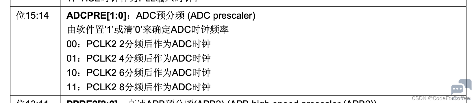

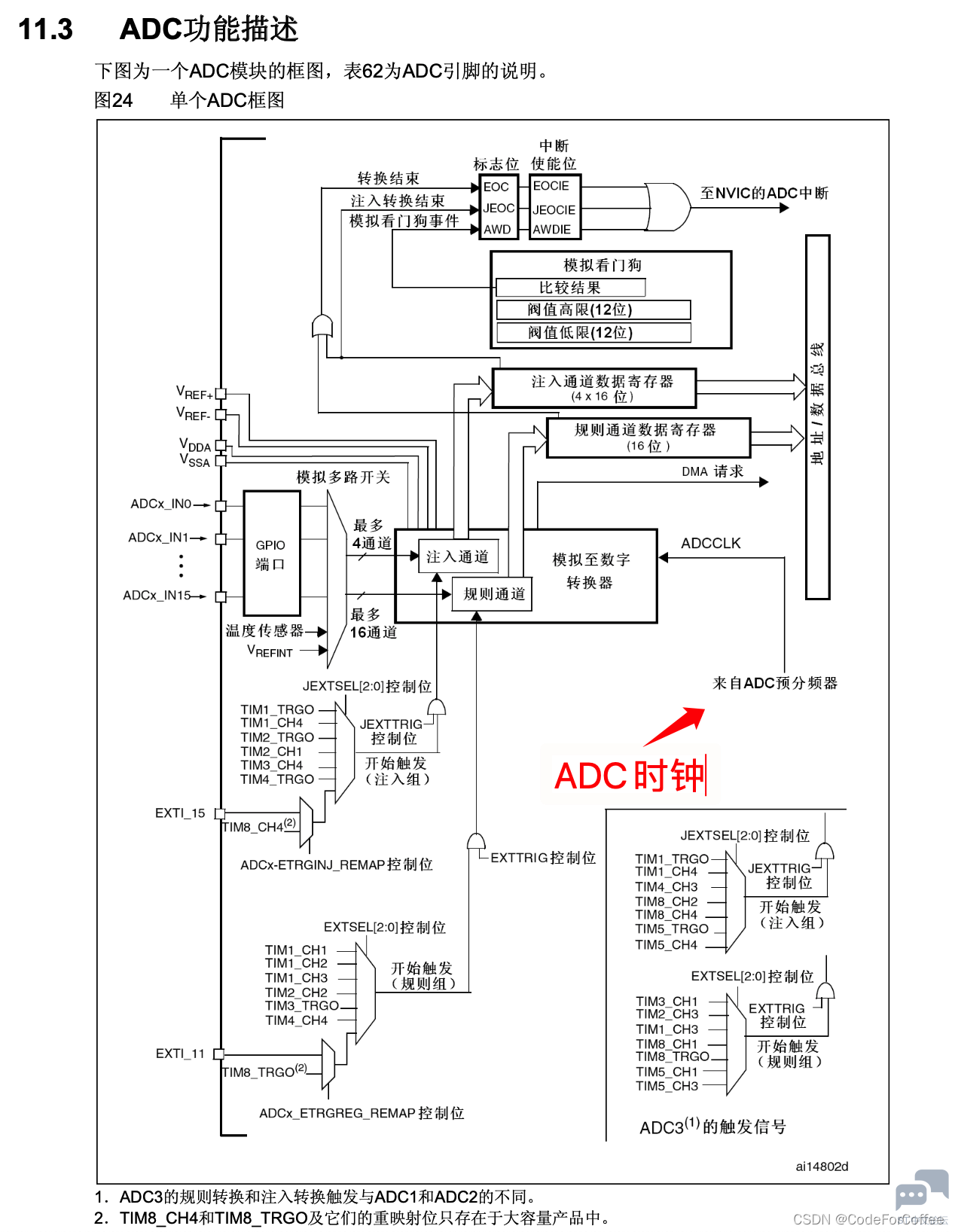

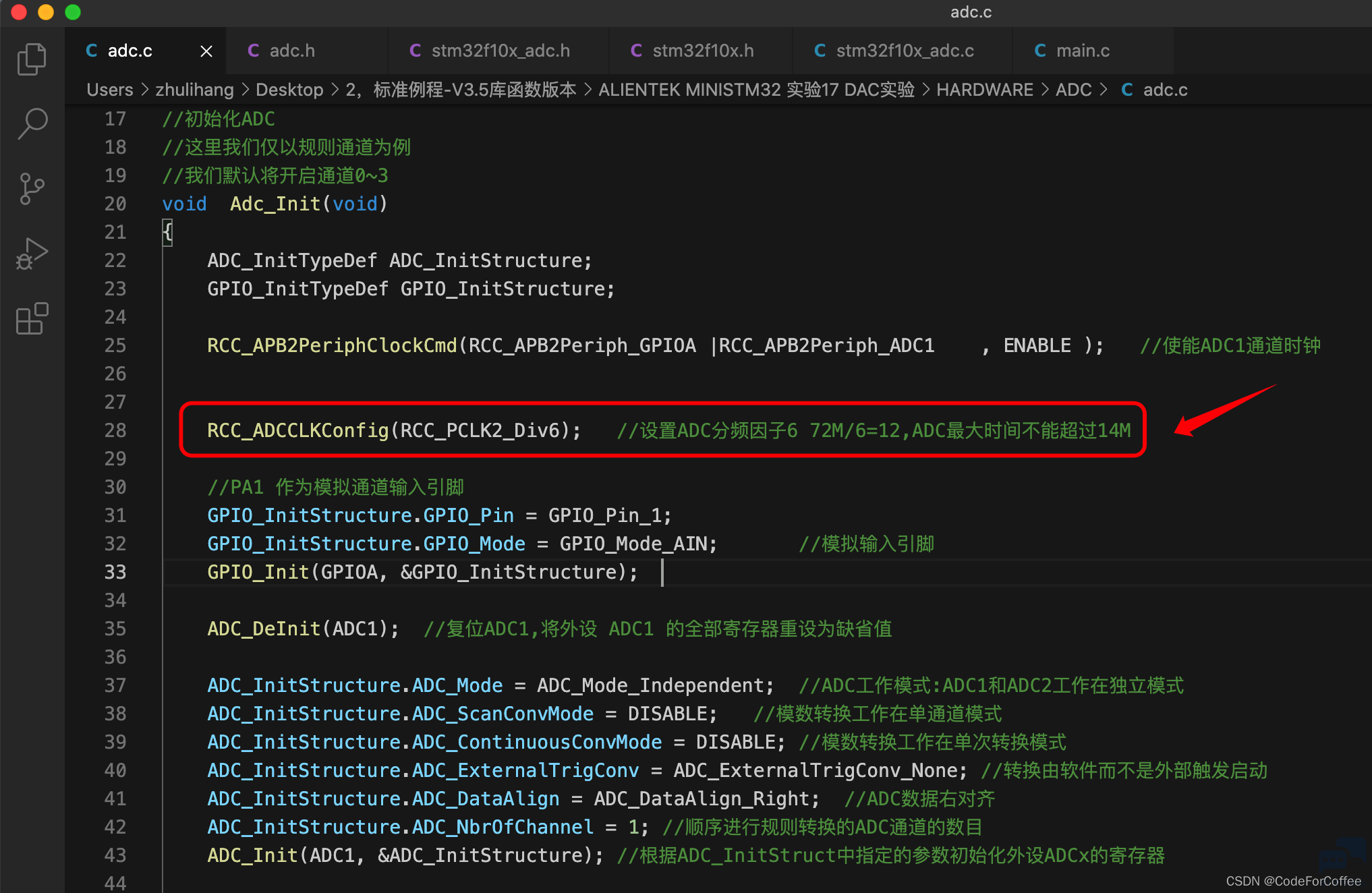

ADC的时钟3 u x4 w# E `! ] \ RCC_CFGR寄存器 9 v0 D# Q3 Y+ C5 i8 x: T' D* J

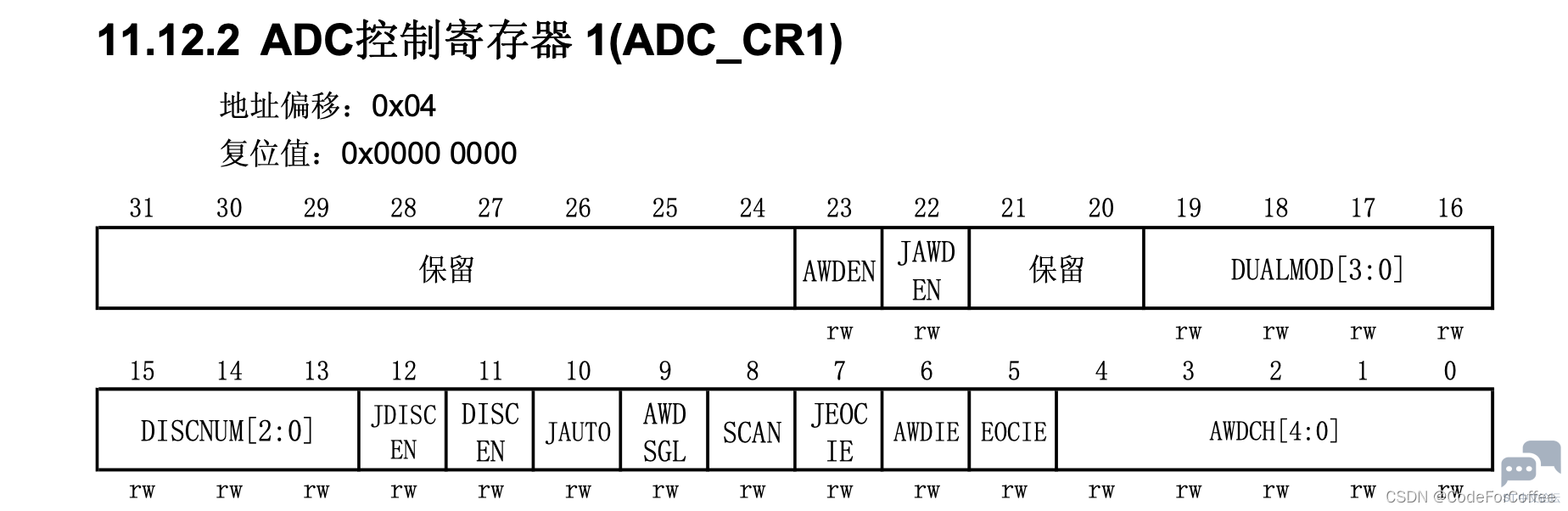

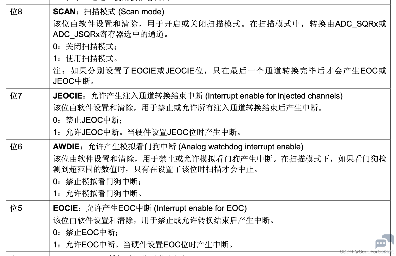

5 H5 e* P* }( ?$ Y! L5 x7 X 注意不要让ADC的时钟超过14 MHz, R, W3 B0 X1 l' K ADC控制寄存器' e" A6 v0 P6 S' Y _' e6 n! P ADC_CR1
) R+ h7 Z( v% Q8 v# @
$ o$ }! x" Y. P& T& v

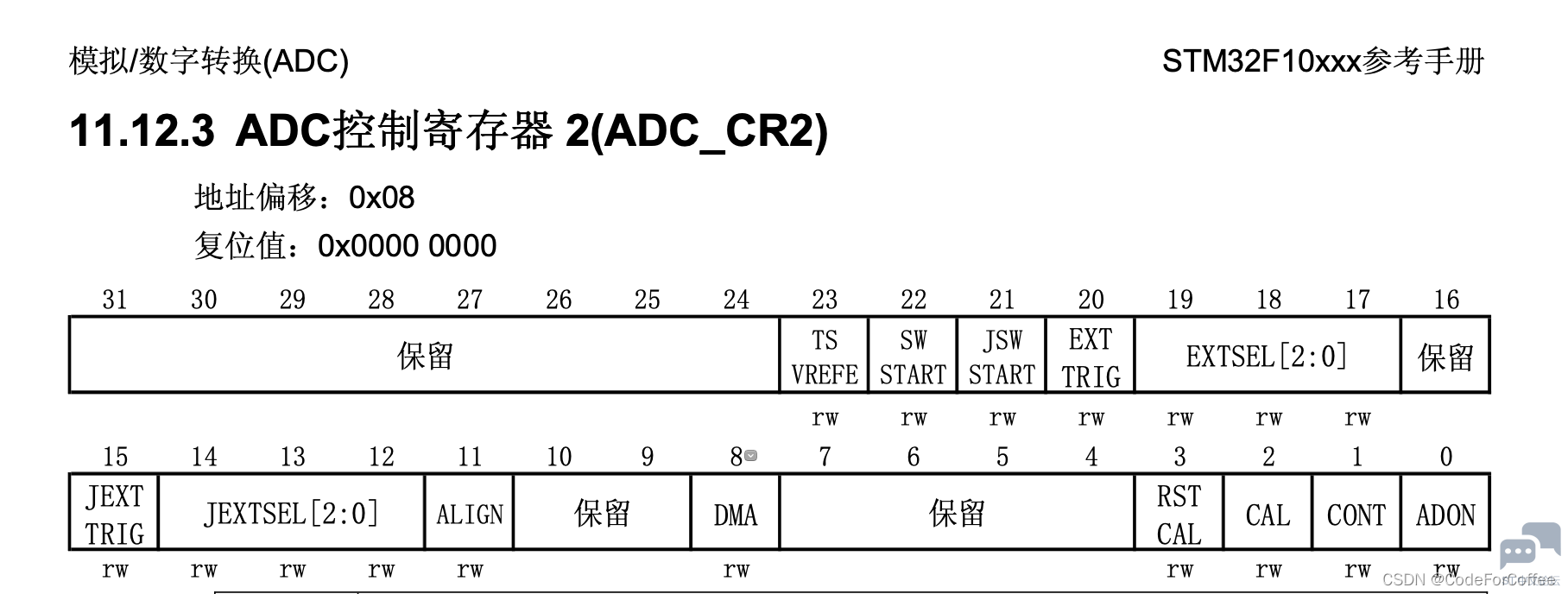

ADC_CR2控制器 , M! v4 t$ r9 j$ V

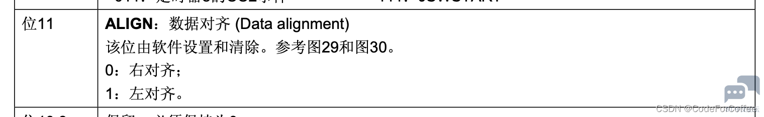

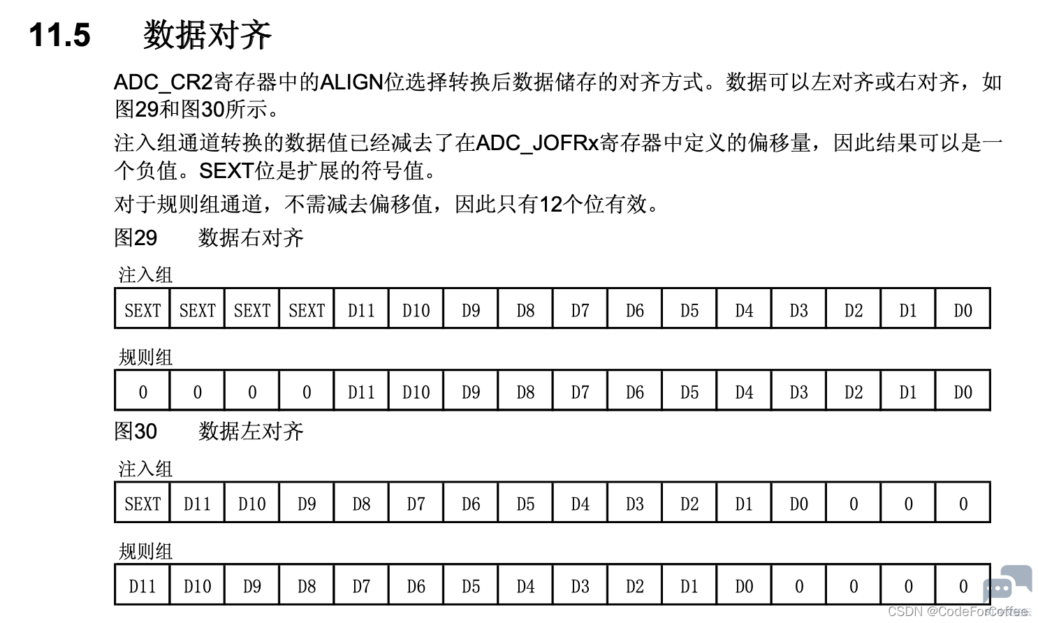

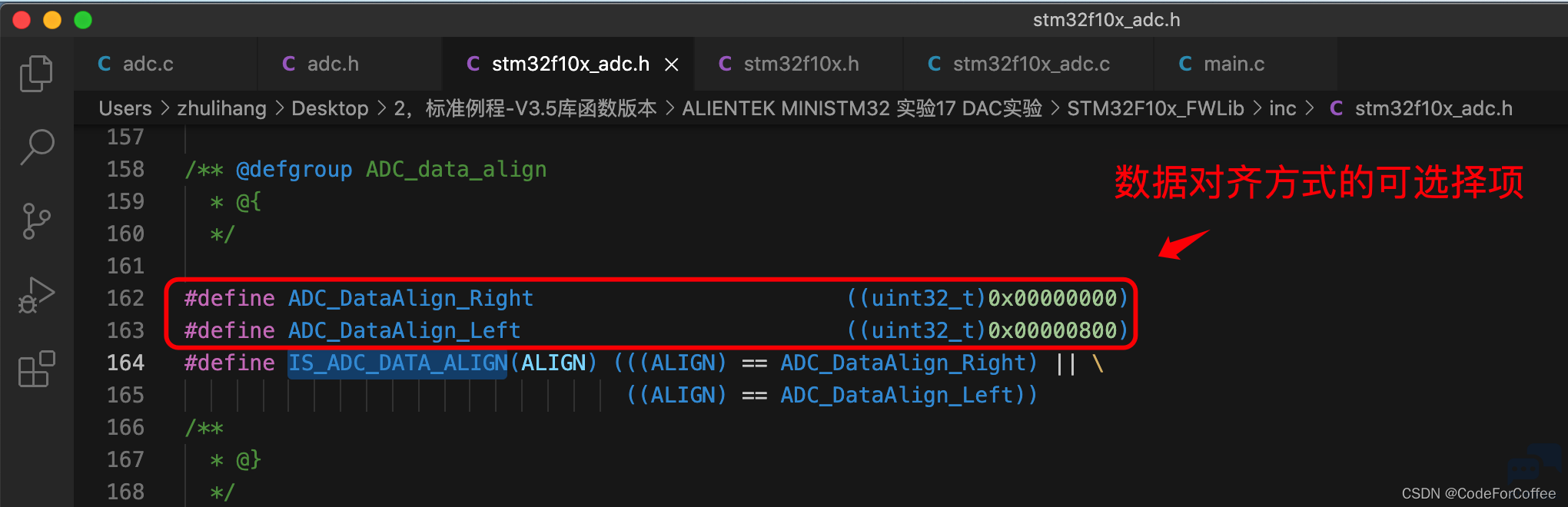

0 g8 E5 c# W9 _4 E4 M# x* R) t+ | ADC的数据对齐# h% u2 o& X$ H 左对齐或右对齐 由于STMF1自带的ADC是12位的,而数据寄存器是16位的,因此可以设置转化结果为左对齐或右对齐( S& L" p, v6 O( i & V5 f _5 M; A. f. T
! f0 P3 z6 n5 a0 Q+ l/ ?0 |

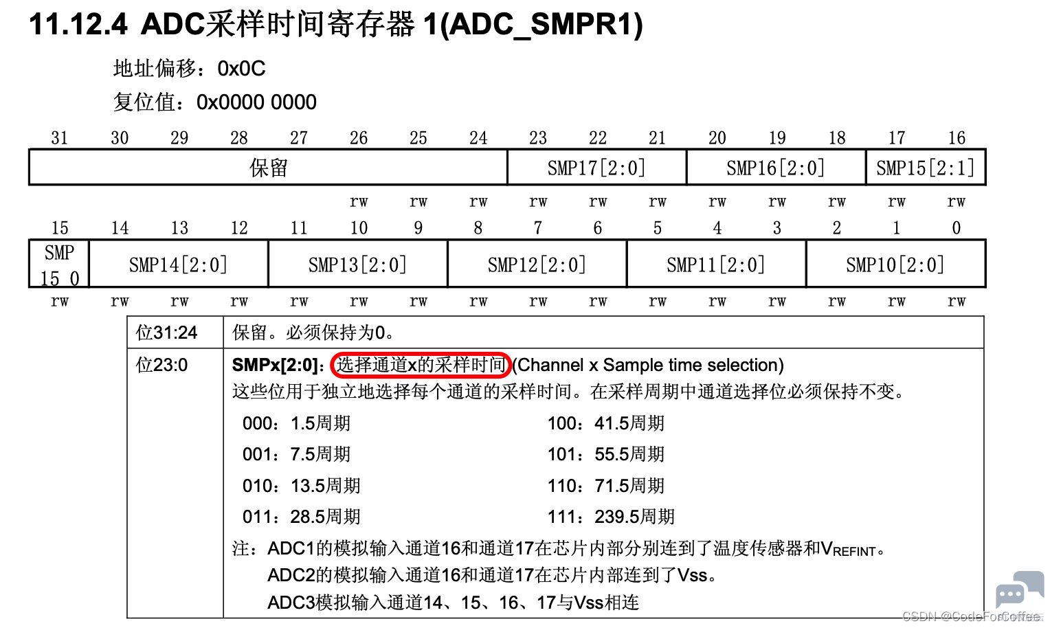

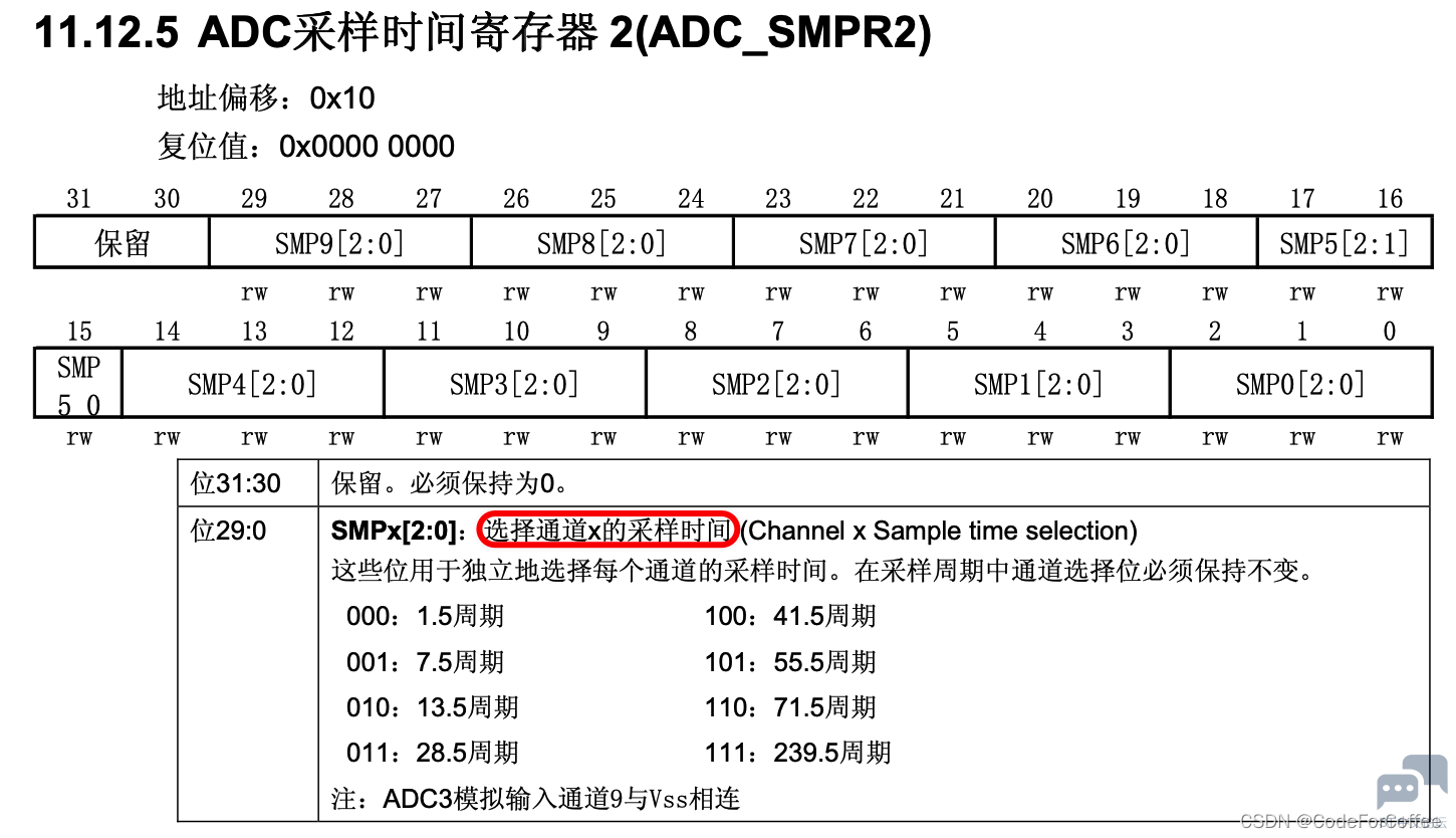

[1 g2 H& Z' i, [ ADC的采样时间设置 设置好预分频后相当于确定了ADC的时钟,即ADC时钟的周期(ADC_CLK) 需要用多少的ADC采样周期来完成一次采样,可以在这2个寄存器里进行设置 总的转换时间为采样时间+12.5个ADC时钟周期# }" X- N; O5 Z: Q1 u/ x0 s 通过计算可知,STM32F1自带ADC的最小转换时间是1微秒

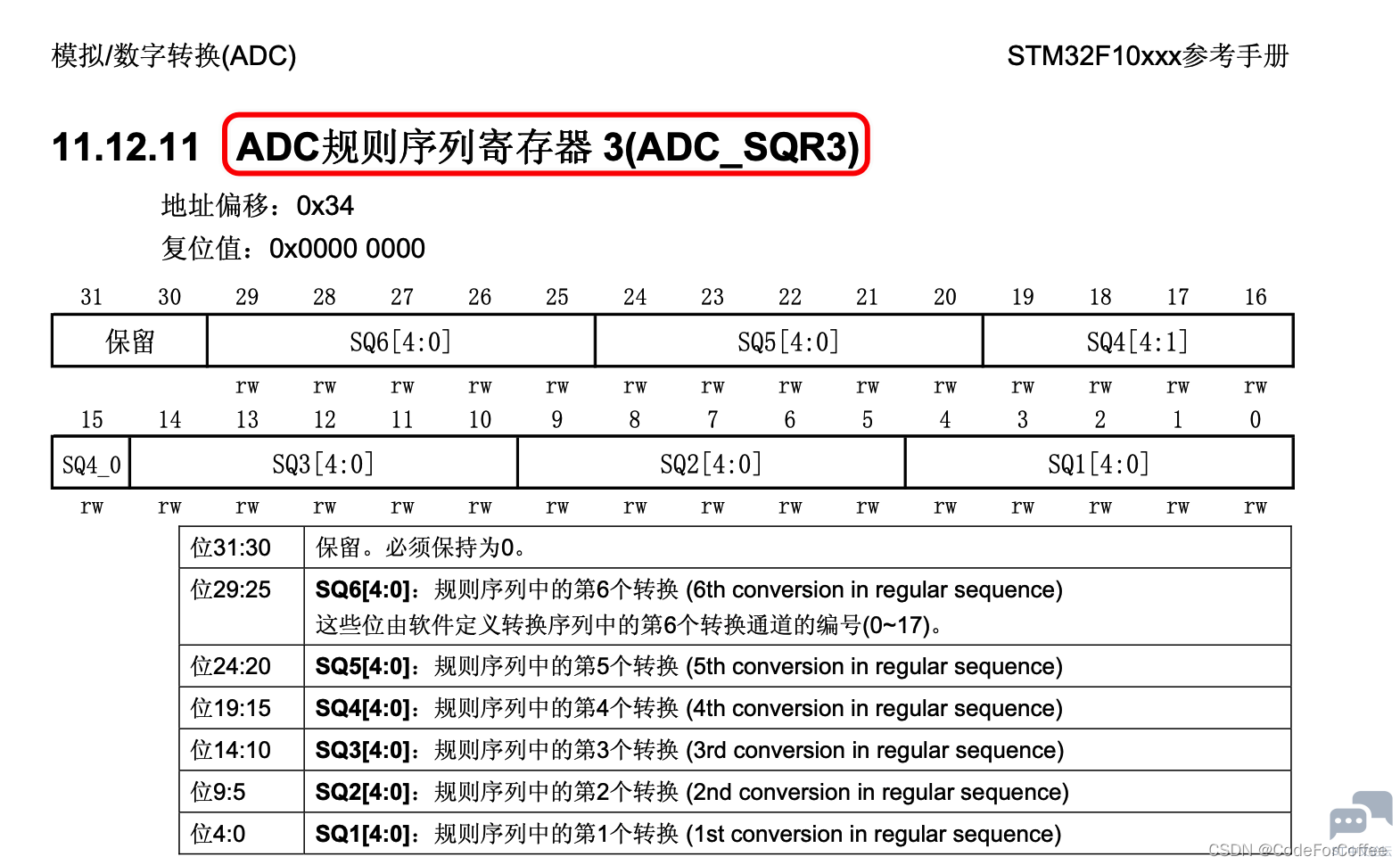

, Z, x2 n) F& W3 m8 b! W4 m ADC的规则转换通道寄存器+ c* c3 |9 [# }' Z% w- v& I ) S- _: _! \- `3 N, Q+ y B6 e8 g

ADC数据寄存器+ ?" F8 R/ V4 l 9 N Q7 U) Y8 x, L; k; H

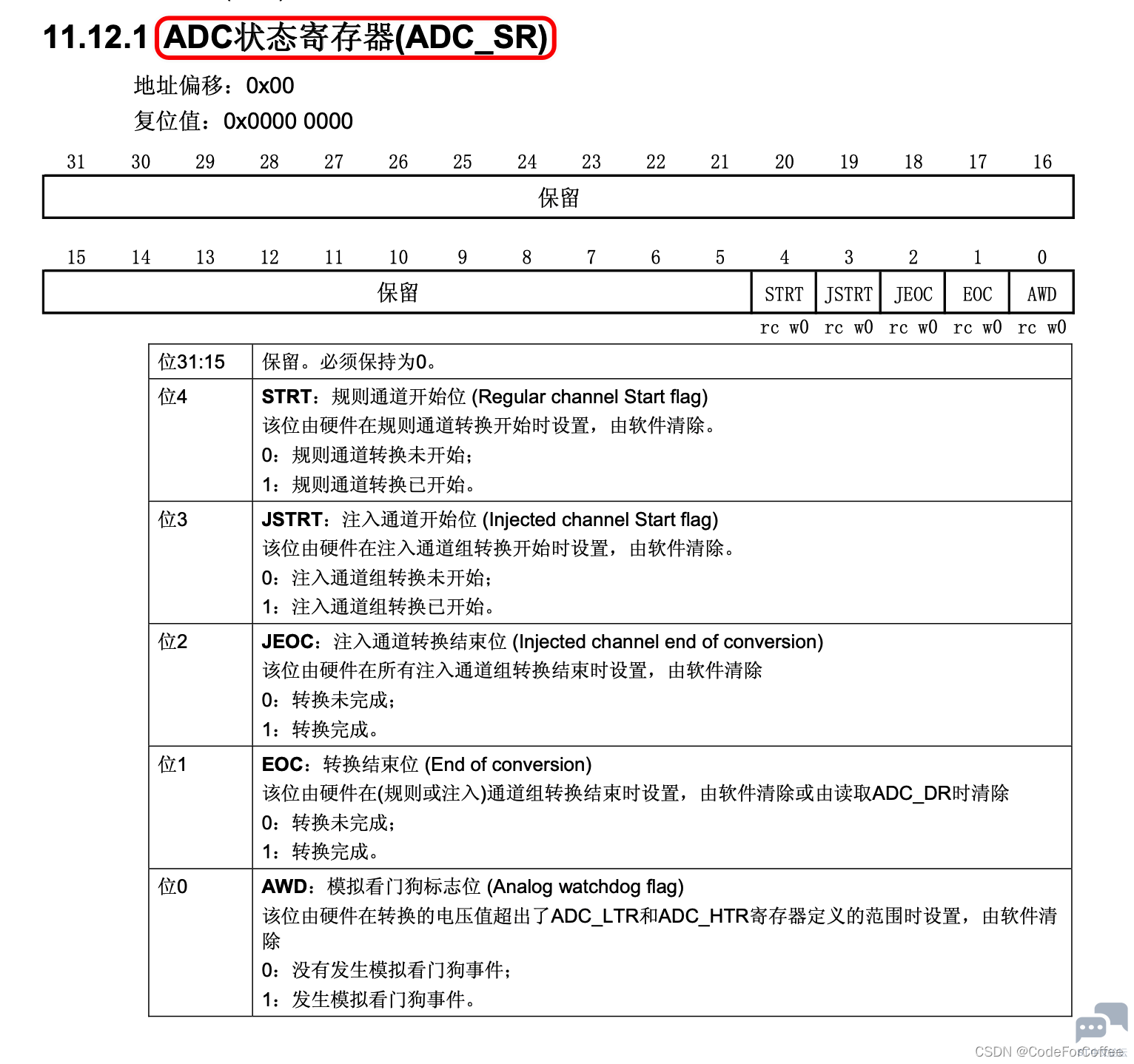

1 l; T9 O1 F& P, i/ u ADC状态寄存器 . t: l7 k8 \& X/ }

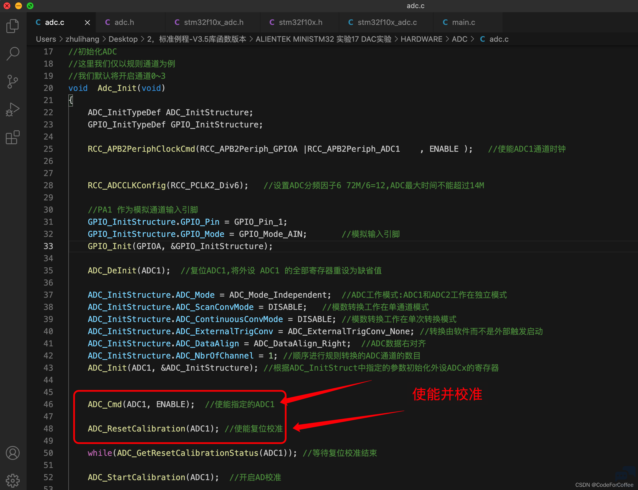

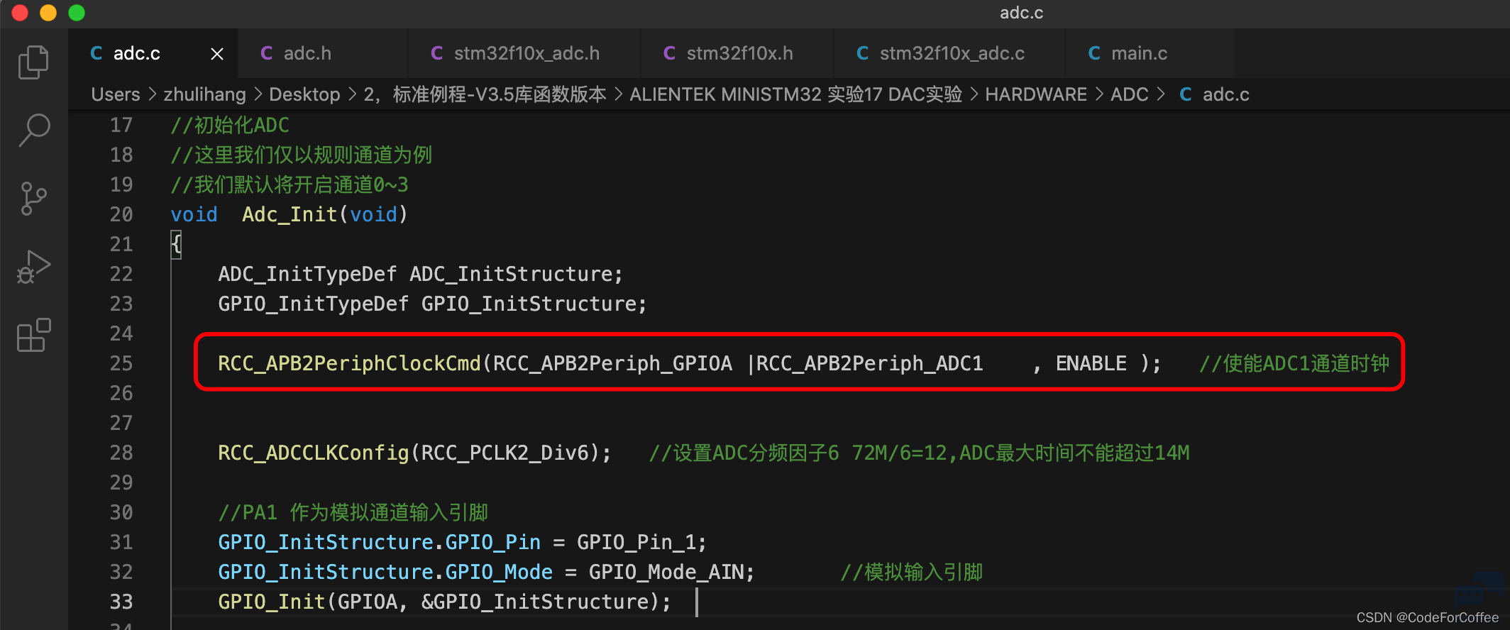

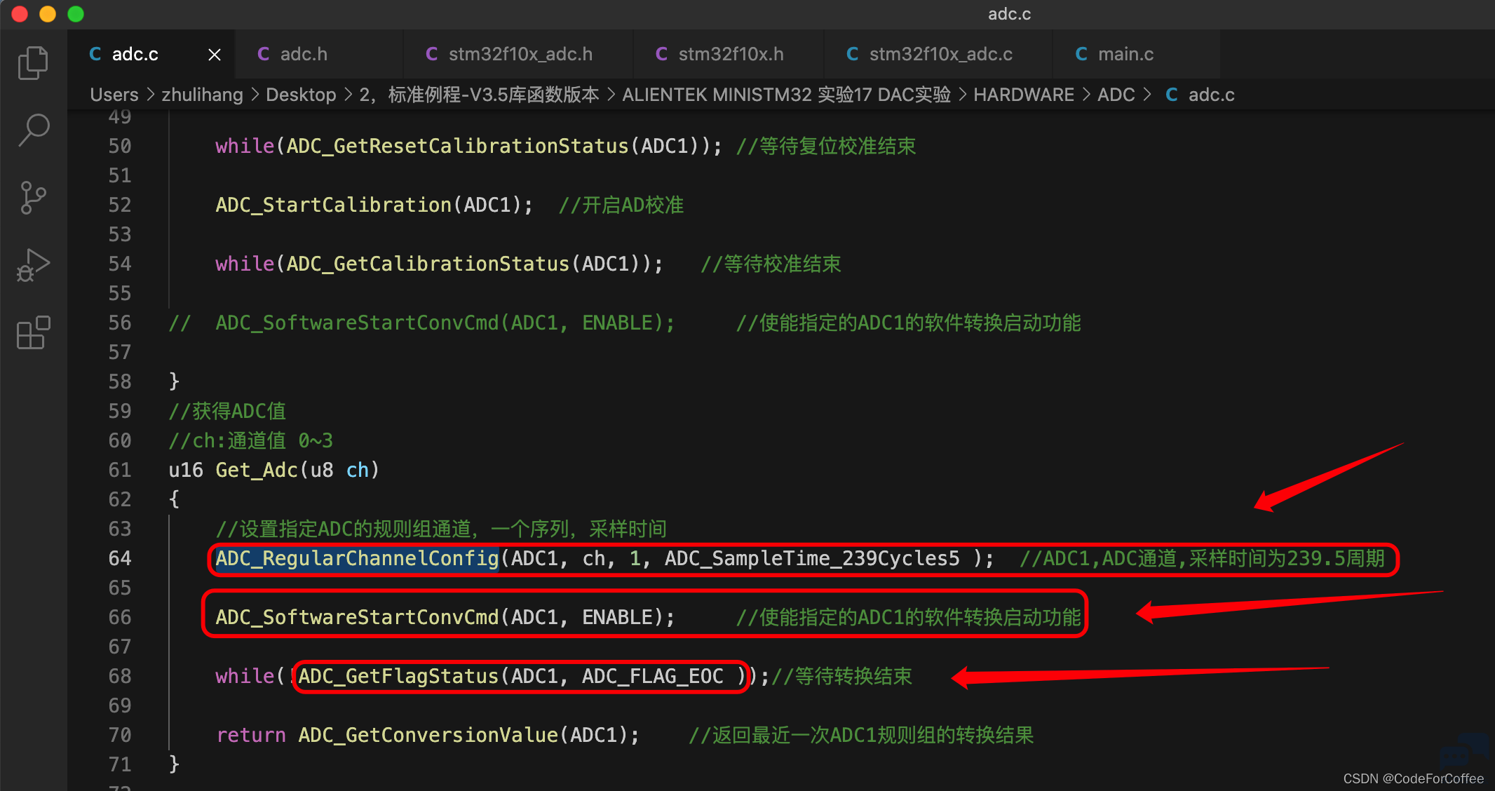

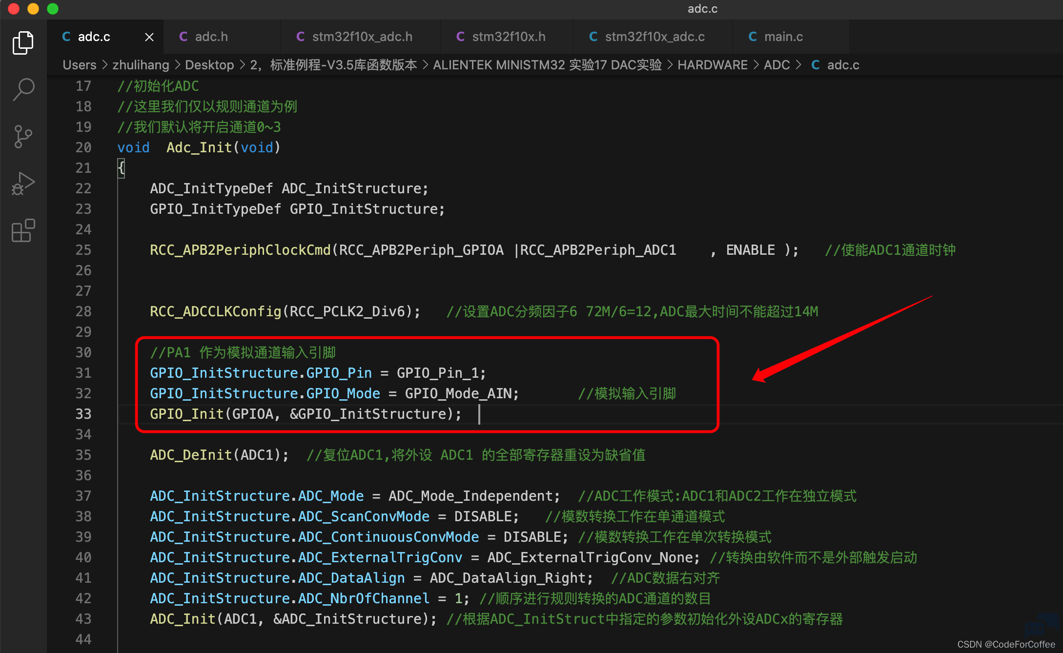

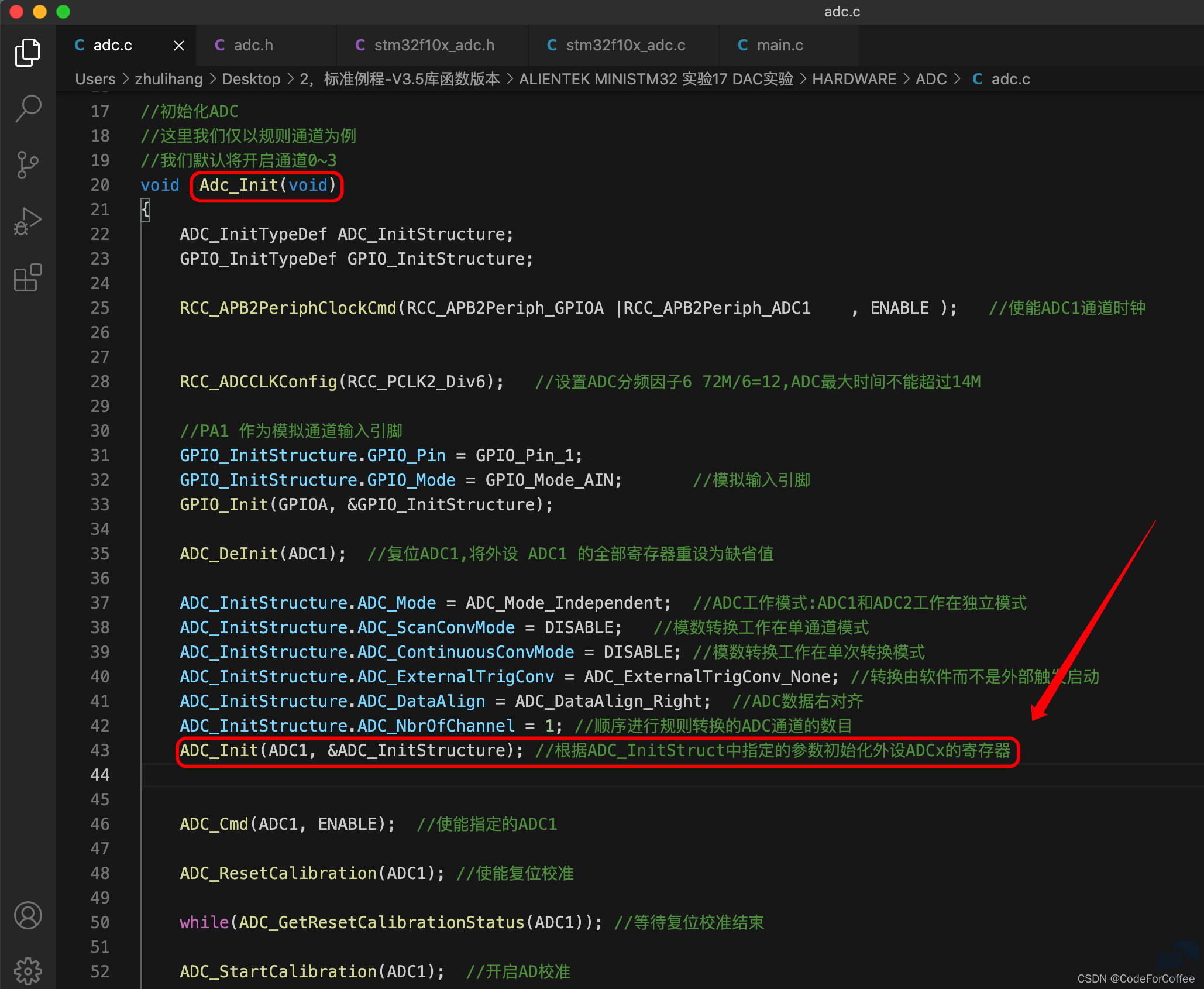

ADC使用的配置过程 1. 开启相关时钟,记住配置相应的GPIO引脚为模拟输入# Z9 O3 H1 Y: h1 v4 q5 N8 @( y 开启相关时钟' t3 Y0 {+ k1 u3 T, _

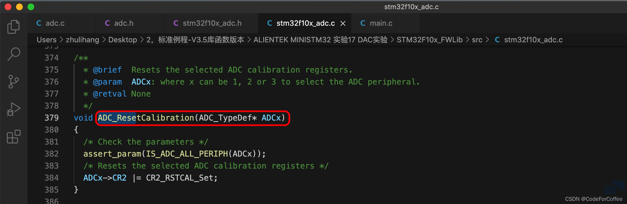

配置GPIO引脚 % Q* o& Y6 P: F5 d/ k

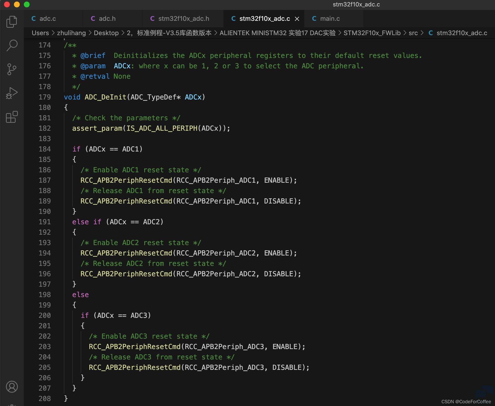

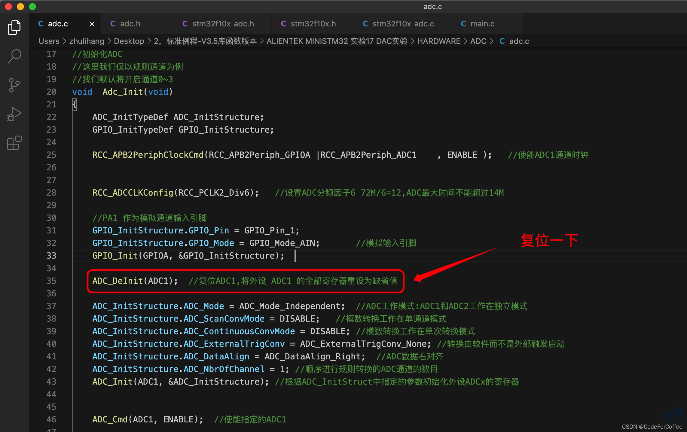

7 S- g4 G7 s2 [& } 2. 设置ADC时钟 % ^: c6 b; N2 i

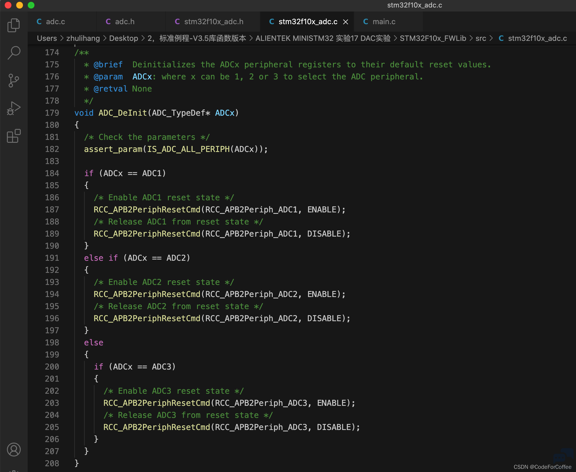

设置完后复位7 b; r. E- J4 S F2 [
$ o" v: e# [5 ~+ m' x 这里的ADC_DeInit函数的实现如下 G+ h. f8 r+ A

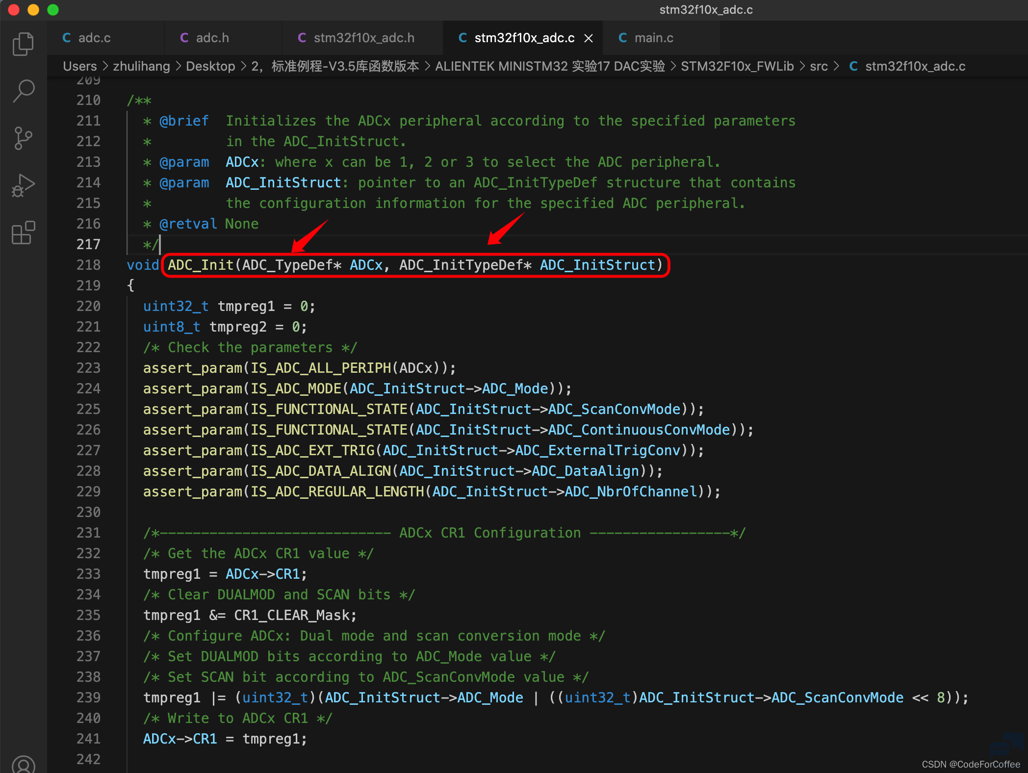

3. 初始化ADC的相关参数 ADC初始化 , U k" |. ~- T c, k; r: K
. y' a6 S2 V4 O0 z 这个函数的实现如下

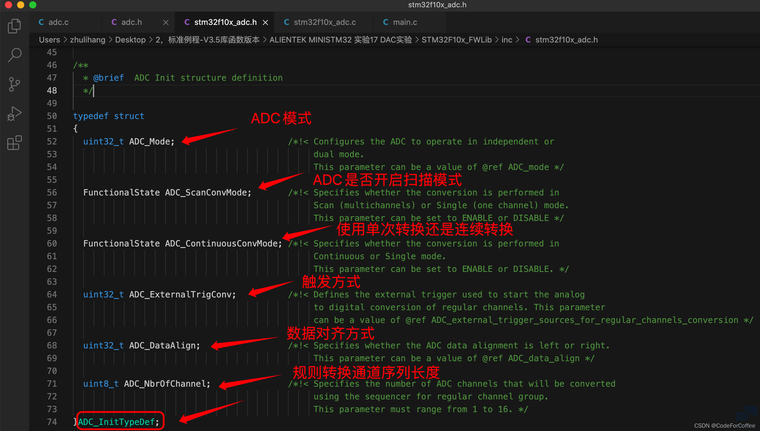

初始化的结构体如下:' W6 S" ~7 T! O% m+ w ADC_InitTypeDef
使用单次转换还是连续转换,可以选择的参数:

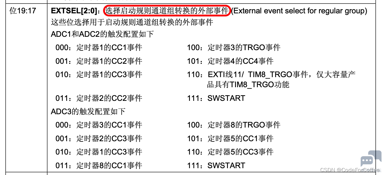

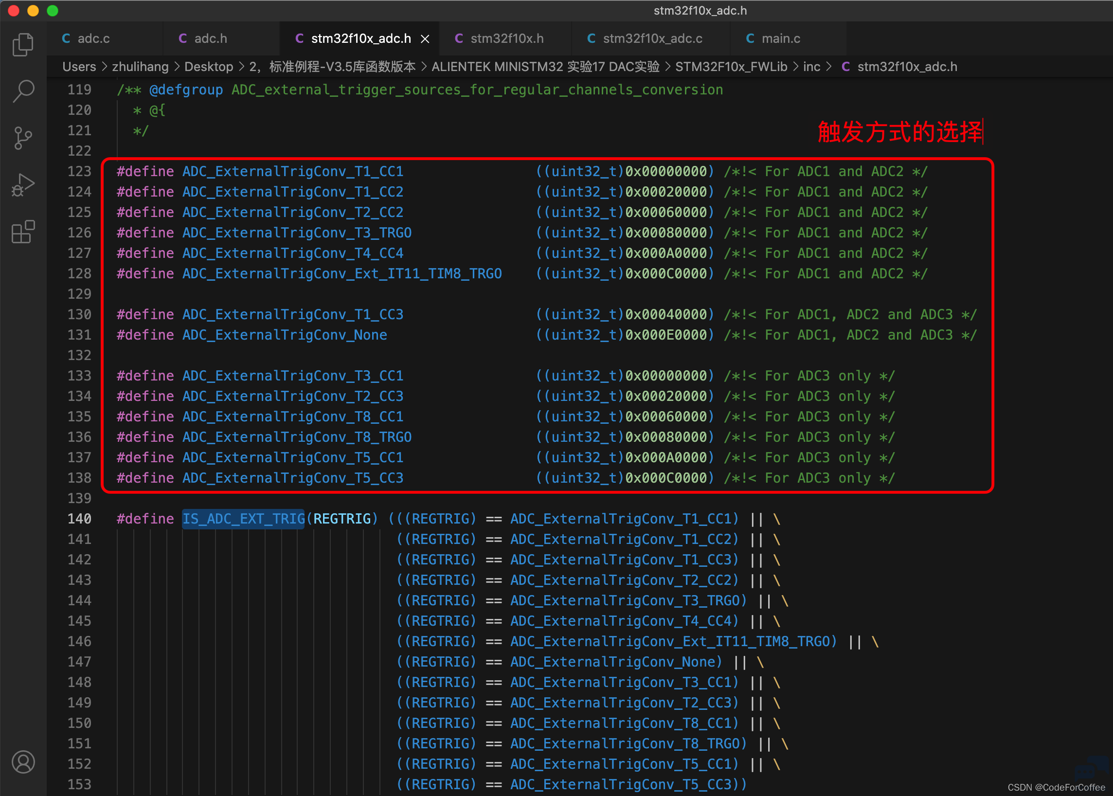

触发方式的可选择项:! {9 l% V5 K( L# s' B) p! q4 c $ t9 U/ C; e0 o. W
9 d+ d; k" x1 m$ l' ^1 D 数据对齐方式的可选性: 4 c r- F! u% n9 ?. I

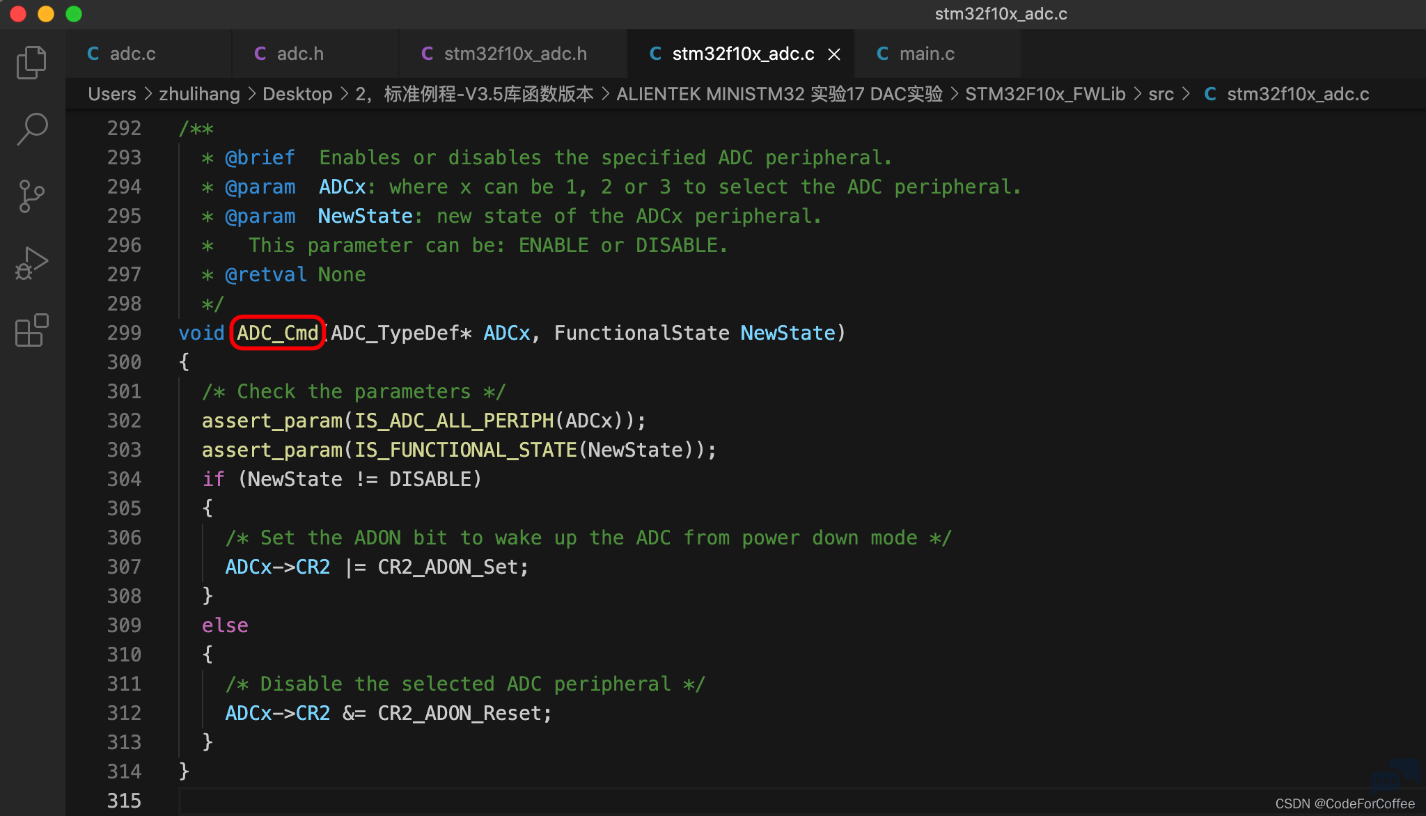

% }+ B# f L) q B6 j 4. 使能ADC并进行校准* M) |/ `3 U7 B( a
ADC_Cmd函数的实现如下
ADC_ResetCalibration函数实现如下 : Y$ }' l6 k9 Z

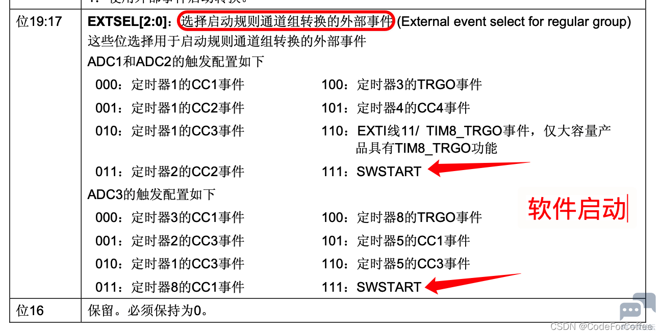

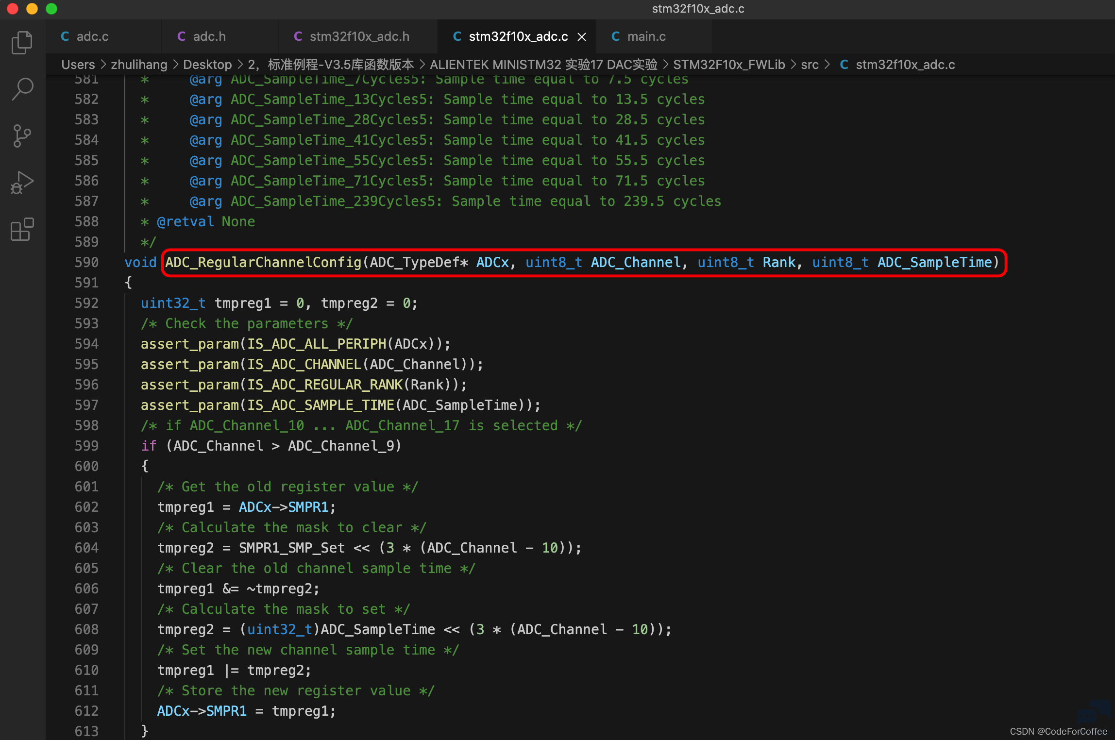

5. ADC配置规则转换通道参数使能软件启动并获取结果 . ~! P' R, @2 v% C/ ~$ M % q0 A e8 w( P$ f

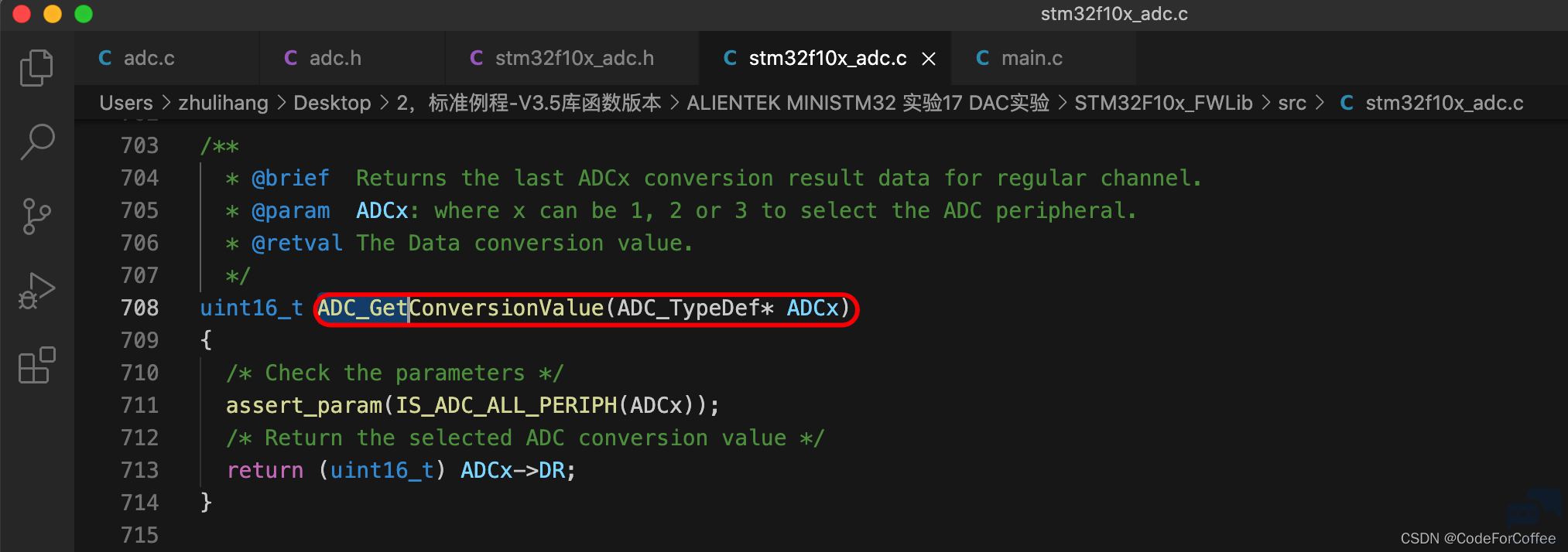

1 l' t1 ~4 X! e. v ADC_GetConversionValue函数的实现
4 P3 m* T% M o; H' ~+ t5 F/ v2 Y; ]$ b

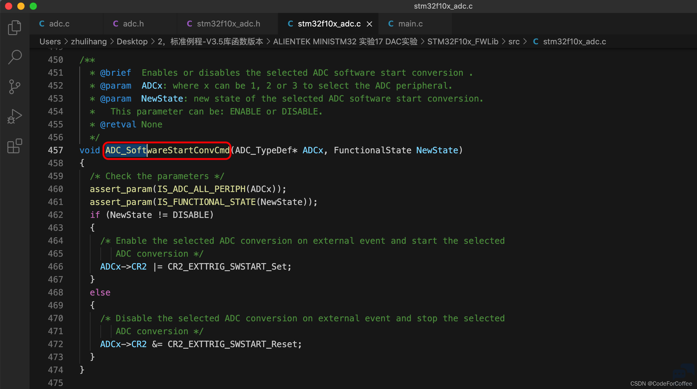

ADC_SoftwareStartConvCmd函数的实现 G1 H/ s1 A% \( [& F+ T% I

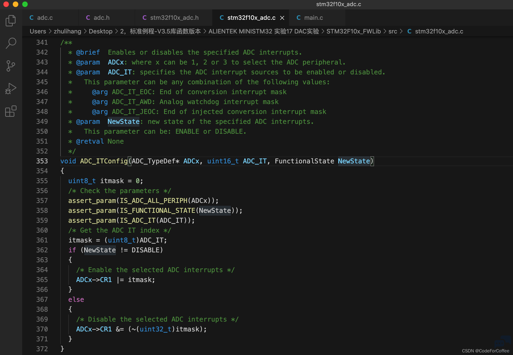

ADC_ITConfig的实现

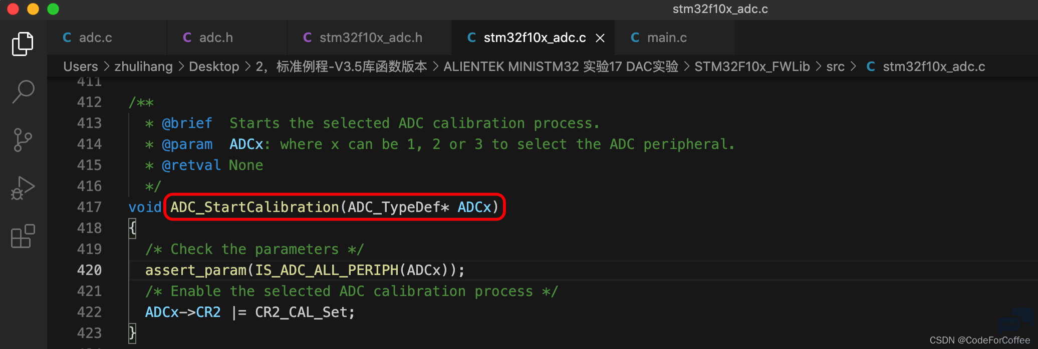

ADC_StartCalibration的实现
