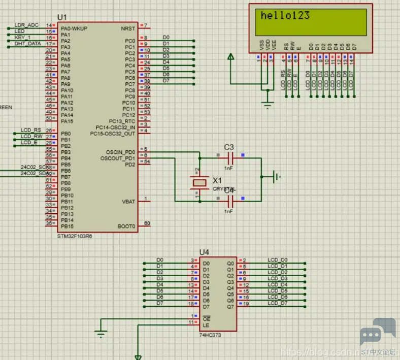

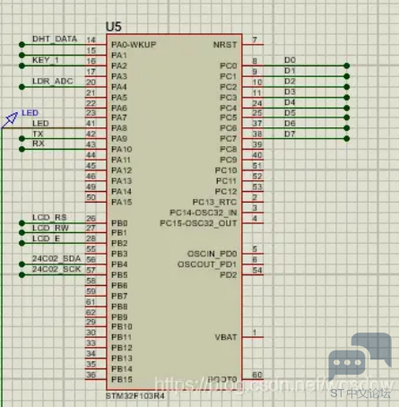

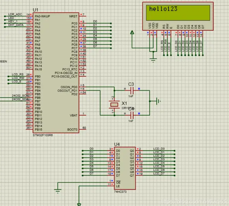

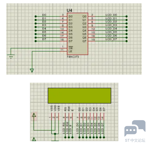

% b; P7 I) O' a% l3 k# G电路连接图
$ [6 q/ e* v0 h( x0 q- ^; H" r7 k/ [4 f  j+ H. C
2UUCORYO[6ZX8U_2XGCZ80M.png ! M4 }0 r4 M5 G1 G/ c! s
  j# J: y1 Y" |3 m" @
(]U_FQ8ZJMVSY(MDBW2]I)H.png - \) ^" p1 U' T$ P: z0 Q! U

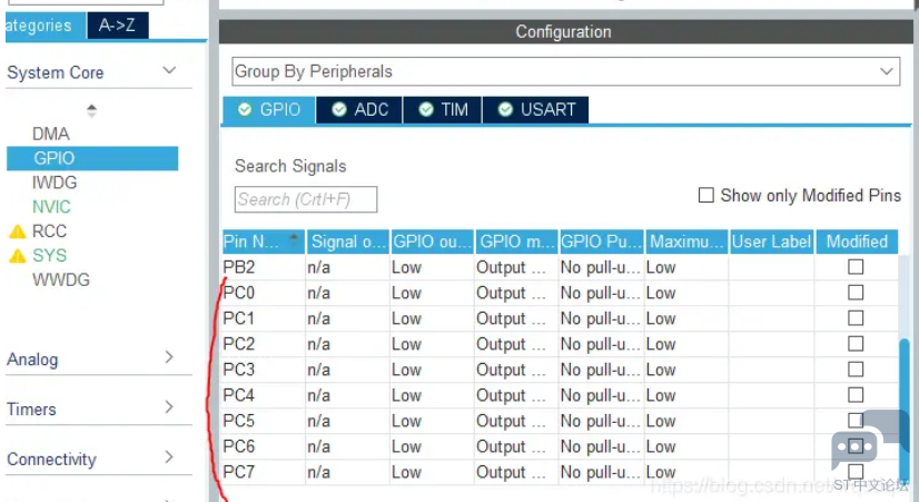

        首先创建好一个CubaMX工程,设置好PC0--PC7为LCD1602的8个数据位1 n' q1 d0 J7 v$ r
0 T$ S6 e, r7 o% T! W, V
% q8 D8 T4 G$ @& s( V8 Q% @3 x- F5 I- `+ }/ ~0 g

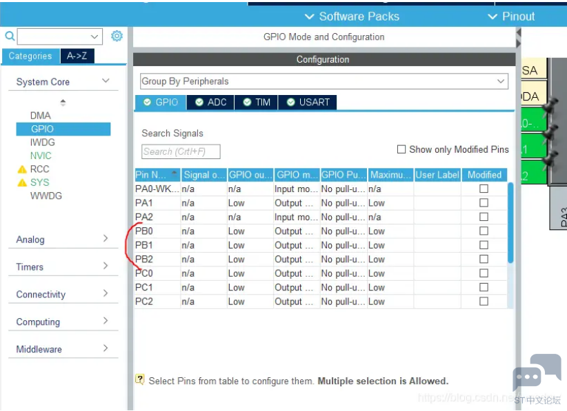

PB0--PB2分别为LCD1602的片选位,读写位和使能位

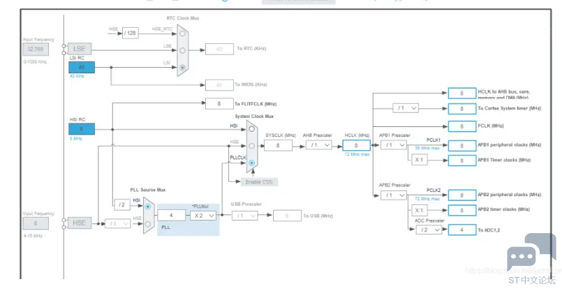

- W) L. @; o& s, q+ F9 Y% j: a+ c        然后设置时钟,仿真的话最好还是用内部时钟,因为后面如果需要串口通信,外部时钟可能会出现一些错误
5 I. w* u) T+ Z6 k9 G+ z7 o7 l9 _: w8 k8 F" k
! d7 J  ?! a1 L2 u1 I8 u# r
+ Y/ x2 o9 n& H" l6 V& ~" ^0 P; J
        其余根据自己习惯即可' [4 n( N7 R# o! a4 c

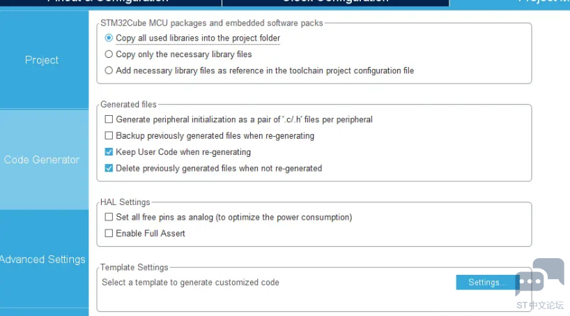

0 x, G- R) b4 N* t3 A; T: }        然后进入生成的KEIL工程,编写好相应程序即可,主要程序代码在后面给出。; ?# x! |% d8 _& W( @, [$ E
0 o: q3 C3 x/ J. V* X! B* l        最后进入Proteus验证。% K) I' [  Z- Y0 w9 T- ^: b; ]) E
