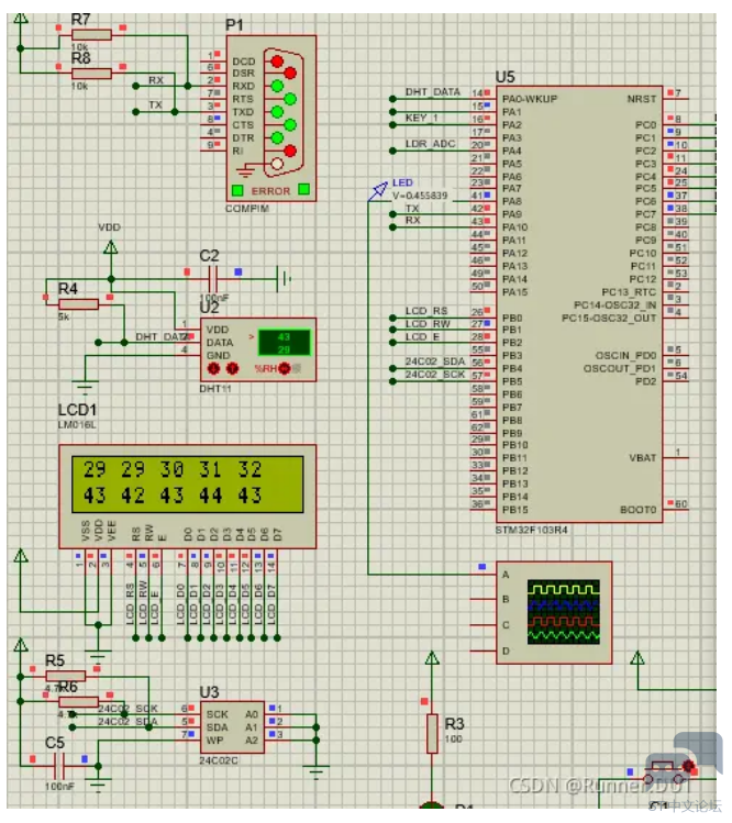

该智能环境监测系统采用STMF103R4为主控MCU单元,主要外设有LCD1602,DHT11,EEPROM 24C02以及LDR光电检测单元,采用Proteus作为仿真平台用于对系统进行一个初步的验证,采用CubMX和Keil作为程序编辑软件,以实现监测周围环境的主要参数的功能。
" f  D+ Y, n1 ?3 }( e6 h) G9 C/ j; o- v

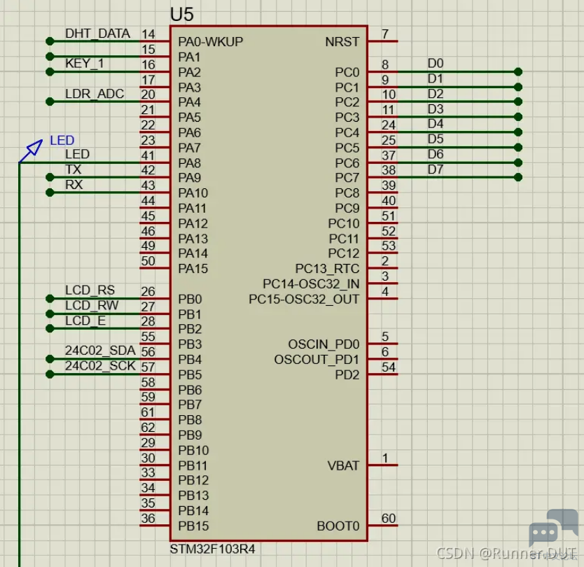

第一,先介绍一下Proteus上搭建的硬件电路图。5 @% r2 }! V7 T4 Z1 }! i8 z
首先是STMF103R4单元,如下图所示:, w3 C0 ]1 G1 `4 I6 u
9 k9 H6 b; ?" ^  b" A6 {) {
0 w/ t# {' r/ n4 {" f; o1 k3 O" T: O) q: Q, K7 c

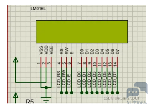

然后是LCD1602模块:  o, `  Y- W1 W- p1 U# h! Q
* l3 @7 y- o7 x9 d( G9 Y
$ [5 {: E- V$ G3 m! ]$ x  N

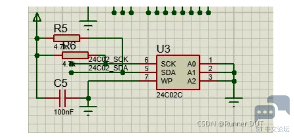

9 E+ n# Y! E5 [4 Q# H( B然后是EEPROM 24C02模块:

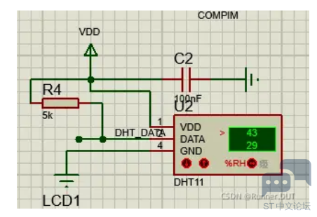

然后是DHT11模块:

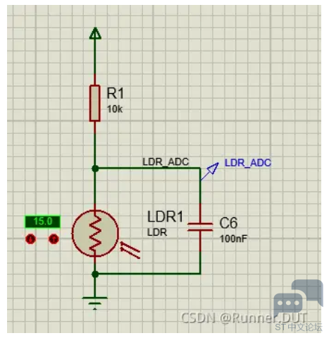

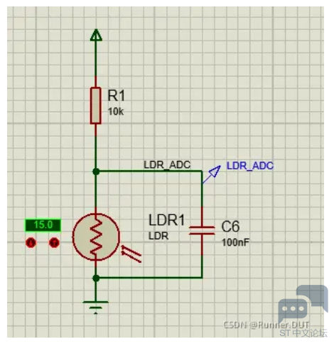

最后是LDR光电检测部分,用于转换光强数据:* X9 r5 l* J+ j7 b( ~* ^0 }$ Y
0 O9 x) S1 J2 V7 u" x( C" E( D  D
SHXZOZI5ID5DHXC6Z%GMV~E.png # n) z4 \! [  a+ A0 }- ]

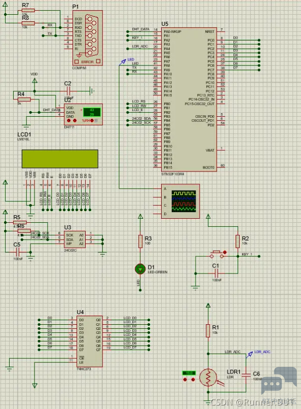

: D5 G: O* Y  a$ Y* z' `1 E. C最最后,再来一张整体的图。

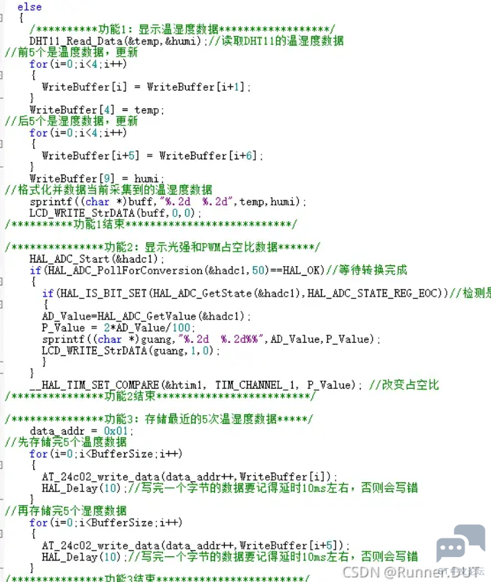

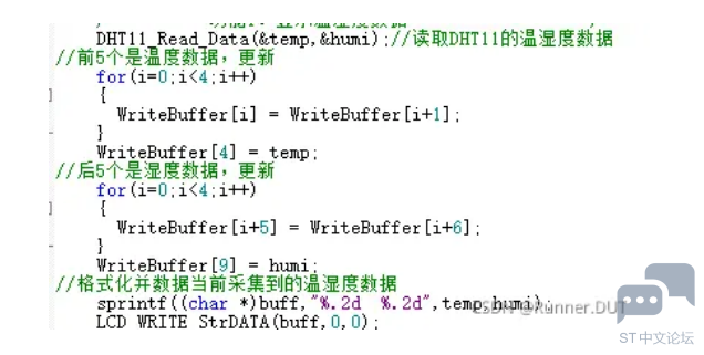

( y9 S* @" ^+ g% H- q3 U) S首先是温湿度采集显示功能,相关程序如下图所示,刚开始调用DHT11_Read_Data函数将温度数据和湿度数据分别赋给temp和humi两个变量,然后将它们赋值给要存储进24C02中的数组,最后调用sprintf格式化函数和LCD_WRITE_StrDATA显示函数将温湿度数据显示再LCD1602中。

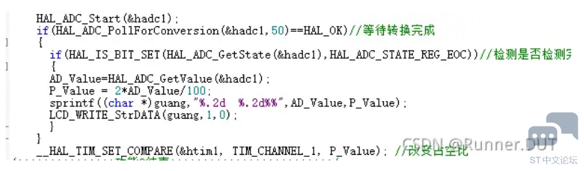

然后是ADC采集功能以及PWM占空比设置功能,光照强度越强,AD采集的电压越小,需要LED的亮度也要越暗些,所以PWM的占空比要小一些,所以AD_Value与PWM的占空比P_Value成一种正关系,即AD_Value越大,P_Value越大,设置P_Value=AD_Value/50就行,因为AD_Value最大值是4096,不要让P_Value超过100就可以了。程序如下图所示。刚开始掉用HAL_ADC_Start函数启动32单片机内部ADC,之前已经初始化了,然后判断是否转换完成和检测完成,都没问题之后再用HAL_ADC_GetValue函数获取ADC转换数据,然后计算出PWM占空比,再进行格式化并在LCD1602上显示。最后将新的占空比写进__HAL_TIM_SET_COMPARE函数中,从而改变输出的PWM波形占空比,改变LED灯的亮度。

还有就是存储最近的5次温湿度数据进24C02中,程序如下图所示,首先复位一下写地址,然后一个for循环调用AT_24C02_write_data写入函数分别将5个温度数据和5个湿度数据写入24C02中以供备用。

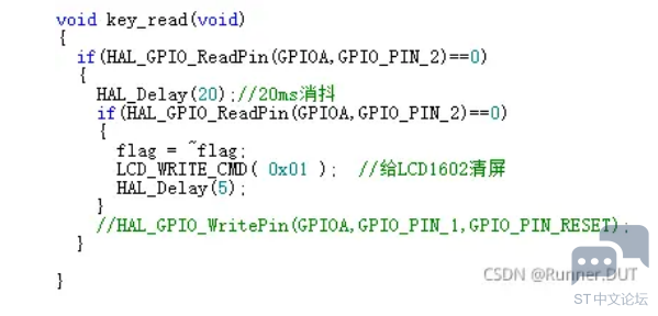

最后就是一个按键切换的功能,先提前设置好一个标志位flag,主要程序如下图所示,当检测到按键正常按下后,取反标志位flag,然后给LCD1602清一次屏。+ J5 z  @- U; \8 o

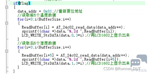

2 N( r; Y' q0 T, w最最后在while循环里面判断标志位并设置标志位为不同值时的功能即可。程序如下图所示,flag为1的时候读取24C02中的数据并在LCD1602上显示。
: W6 q# Y* b+ V, ^# J8 X: G5 }6 z: N% K( R# a
: M) ]4 `: c1 {
" G# ^/ b7 q/ f
反之,flag为0的时候则将前三个功能一起应用起来即可。9 F8 R9 |, Z0 G& {+ M

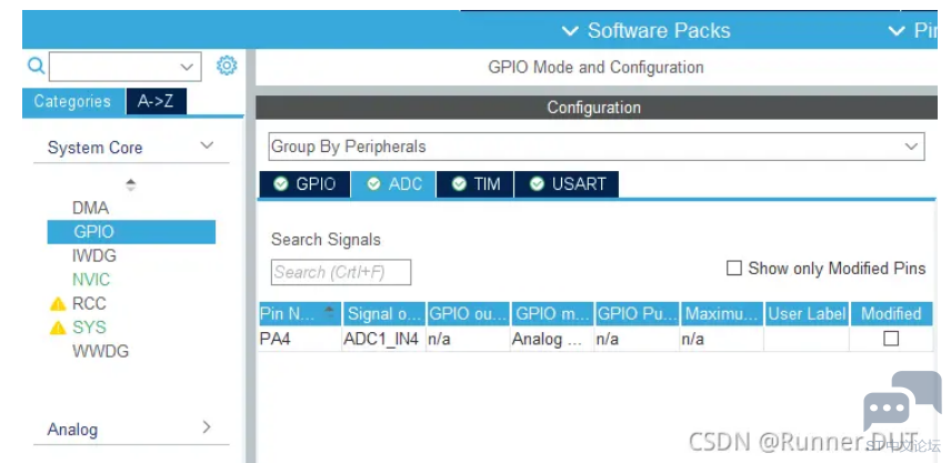

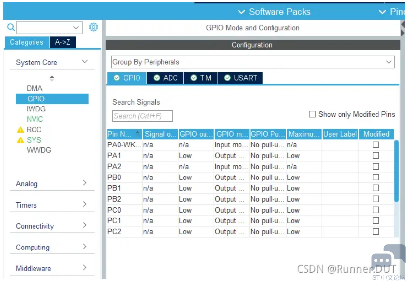

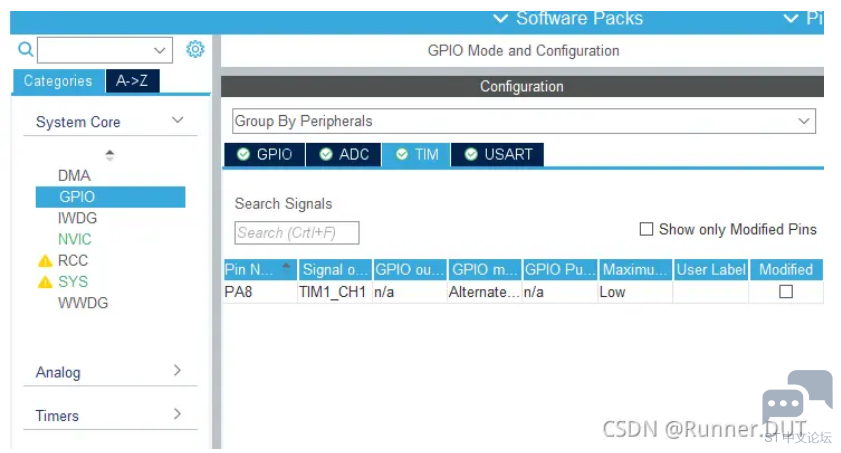

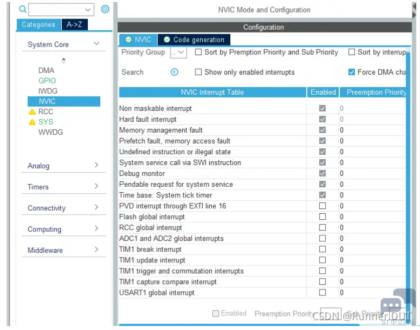

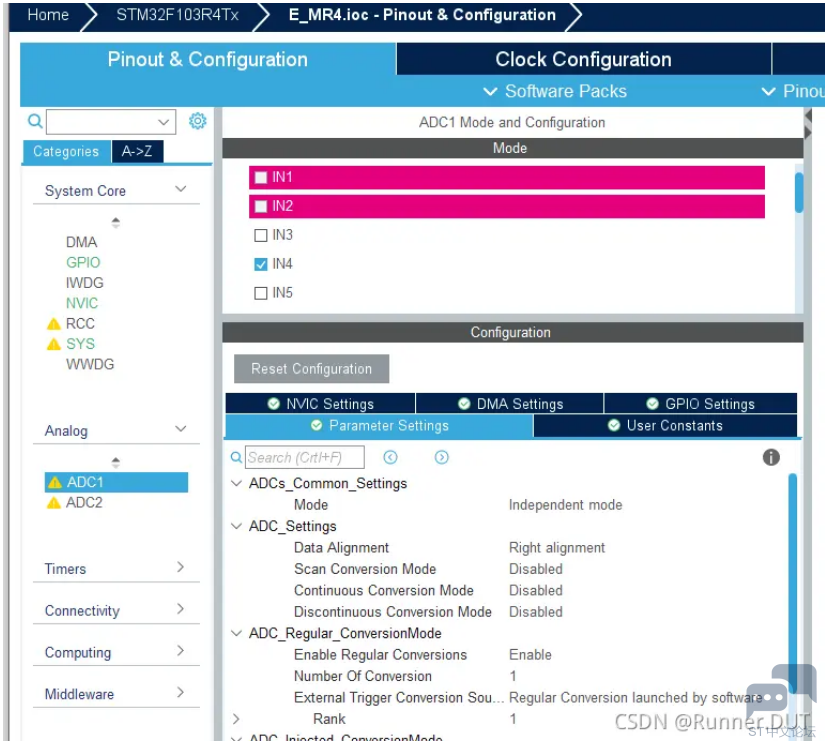

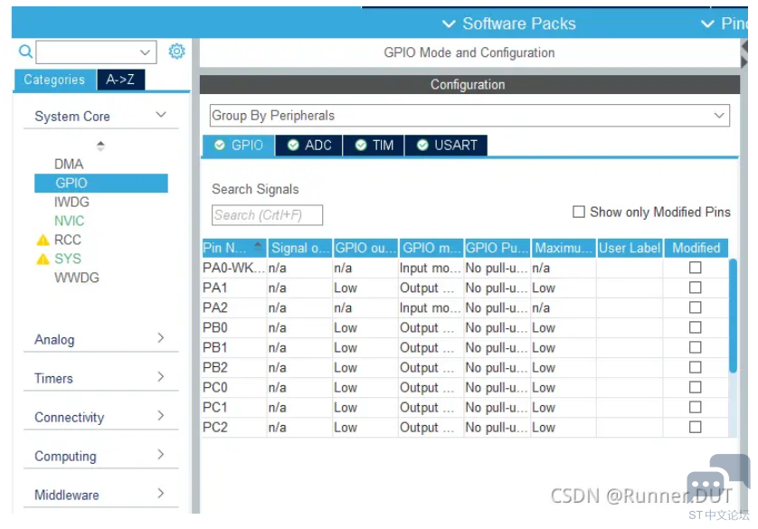

0 t% Q9 c& l% J. F3 F; t% }补充一下CubMX的配置:
# ~% q8 N6 r6 i+ U6 K' V# y- ]  Q# @5 |
" {7 j0 [' i8 G% ^  b) S' u1 Z( e2 [0 `. _) _
; B+ @$ ]/ E2 W6 [% J9 J* b! q8 B1 W! d8 `6 X
4 \" u: f  y. c# `( m6 L+ e2 d" C, F0 l. O
% R1 F" r# @5 e! H2 }0 O3 z& Q* K/ o$ S& ~2 A; _1 b; h
A5J7$[MA(PT5Q)(8FL4$%[Y.png 0 d$ o" q" @8 a  K' u' Q9 J
) l, O7 I$ B! h8 p
T90AI9Z@V6HLRP19P~NWW_N.png % b3 I/ H% F0 d+ Z) x; E
