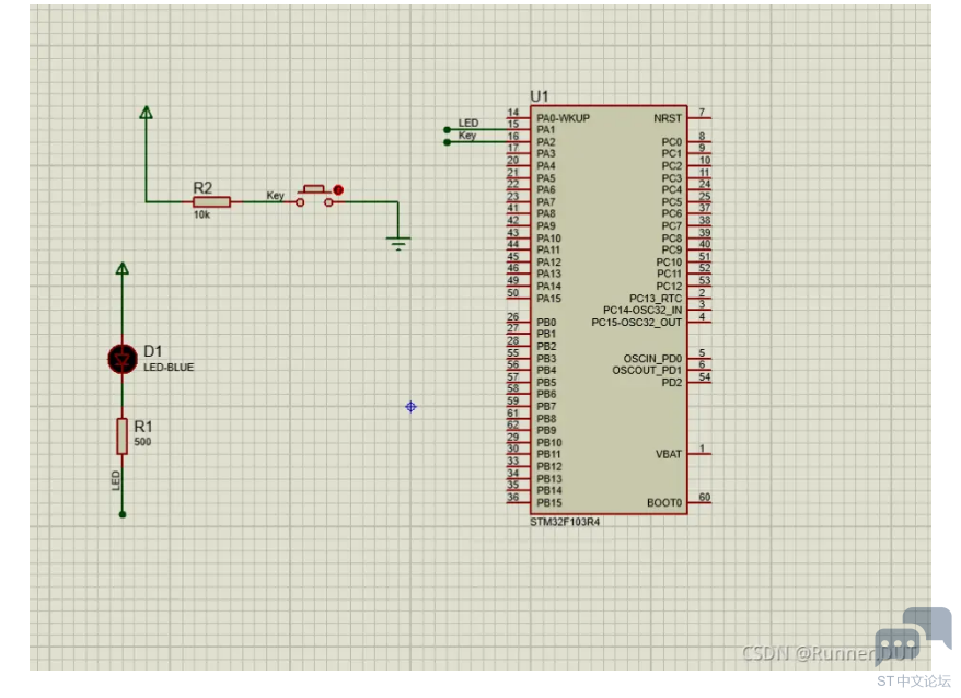

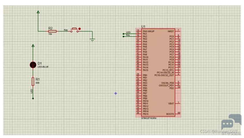

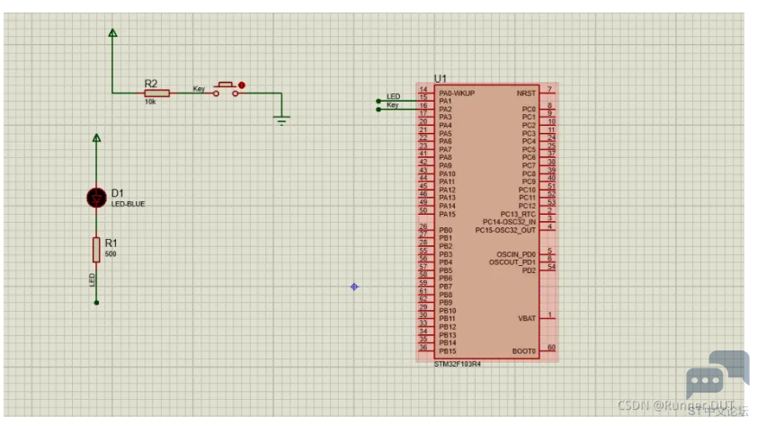

$ k) o' N/ I: J9 R" L# N电路连接图
& F4 f7 u/ @/ R+ _. W5 z        9 j: P+ S- B) C6 D2 n: a" c
, l7 s/ C, r4 d" X0 ?

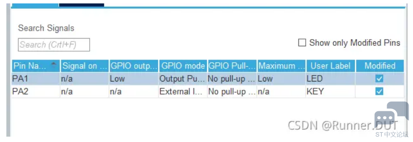

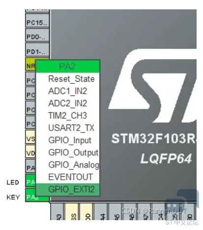

, A- e7 x2 ~8 k4 m首先,创建好CubMX工程,PA1作为LED灯输出端,PA2作为外部中断触发端。$ `( m  L$ ^  o: O+ ^* a8 m
% L% O  w3 }) o: v
}[)(JENDF8HBWRG7(ZJA97Q.png + k/ s9 g; V4 i8 S
) E3 w. X1 [& _4 f/ d# Y
设置好相应的GPIO参数。! {9 L5 L: n- i% c- W4 I3 F
2 @: ]  l4 w3 }3 O2 U$ B% {' T2 H
; s% A! @9 W2 j" S

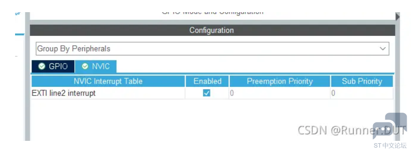

+ R0 y1 F9 H5 u8 h% U  r使能外部中断' I, X* Y. Q- `" e
! Y5 x1 h6 P- ~' H- d
JZHLT7_{V0|WLDM{N3AEC.png , O2 d# u) s- L: l4 ~2 b
6 m. ^9 r( S% [2 g' E: g& V; c7 h
其余按照自己的习惯,也可以默认

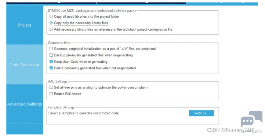

% F4 G0 f- ~1 r; C* d最后生成代码即可。1 p$ R* e& w' j
! T/ d) A2 C4 ~! y+ D1 D: B  d/ I  k
' ]  T/ P; j0 X
' M/ E# B$ t. \* f

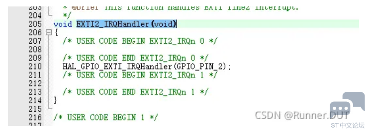

    左边stm32f1xx_it.c中有系统中断的相关函数,在main.c中只是对外部中断的引脚进行设置并使能。需要在stm32f1xx_it.c中查找使用相应的函数才能实现需要的功能。. D5 T7 F# E* j
6 d8 z- z- E( p/ i
(`8IFBKO6N35}A{X}S6FR7F.png 7 U" S# Z3 ?! v

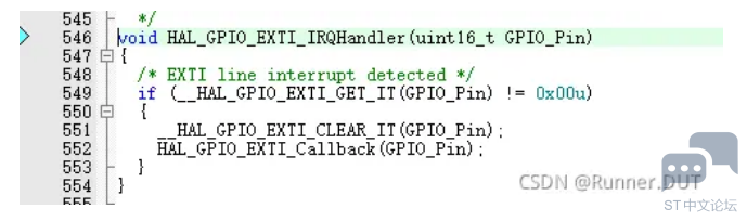

' u6 C% [' l% F0 O首先在stm32f1xx_it.c中找到EXTI2_IRQHandler(void)函数,3 S& `1 B) X/ ~6 N' Y7 f1 K
3 p) _! g. V- V/ o/ M5 _' |
9 D& K5 |8 j9 M: X6 O
2 D8 v1 P! _+ F0 W9 R( F7 M再进入HAL_GPIO_EXTI_IRQHandler(GPIO_PIN_2)中断服务函数,里面主要有两个函数,一个复位__HAL_GPIO_EXTI_CLEAR_IT(GPIO_Pin),另一个是回调函数HAL_GPIO_EXTI_Callback。5 v& G) v, H/ h( u" L
* h9 t: a$ p4 k; g5 q. }# A  p, T/ U
$ U$ G1 I' a( d

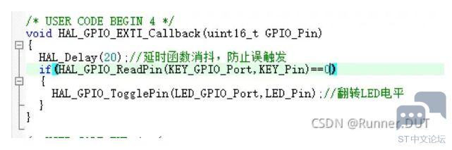

7 p! z# q7 S& Q' Y$ w我们需要把自己想要的功能写到回调函数中HAL_GPIO_EXTI_Callback并添加到main.c文件中即可。

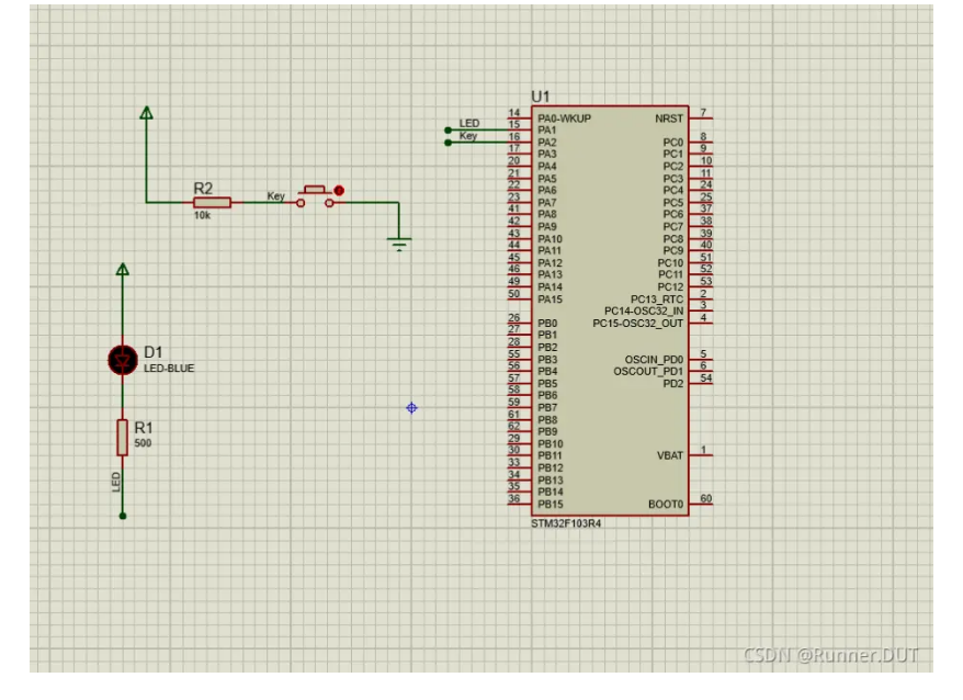

5 h; P- _, J. B接下来,我们需要创建一个Proteus工程,用来验证功能。
: c) I& h, h  o3 t# U2 |
; a, d8 {0 p. _8 ^( T* ~! _
# F- N' O; p  `5 c: q& ]9 h+ [+ F8 W4 M

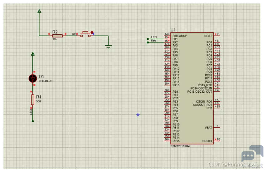

开始验证。默认情况下LED端是高电平,即灯是灭的。  `- E( Z2 ~5 ^4 w3 {8 r
0 n7 ]7 A- ~# q6 y
* |, j; v$ ?& G. [$ T; d, H4 A! O  ]1 M, X8 j

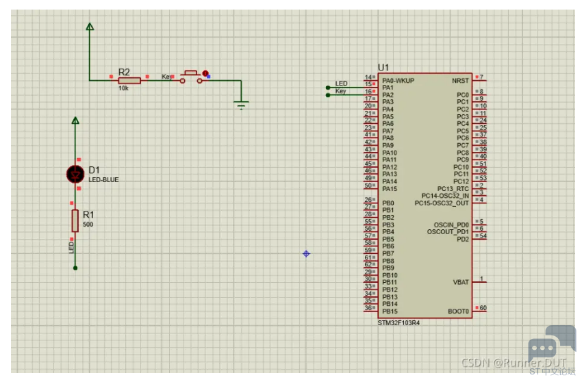

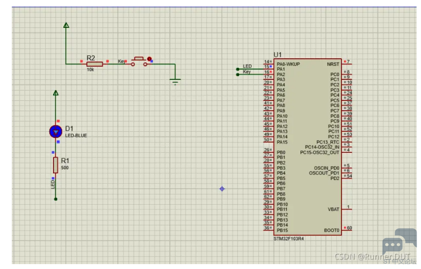

按下按键后,灯亮了。) Z. ^! Y8 k: n3 A. ?' n
. G4 f. C% Z( M  U+ ?# ^( V4 f
) [+ Y* o  {$ i  k% j/ j9 ]4 ~! e3 }0 I, `
再按又灭,继续按又亮,以此往复,功能成功实现。3 v5 |) {) s; d$ W4 s% C6 V+ H

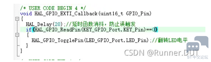

  47. /* USER CODE BEGIN 4 */
    ; R: h& {) [: [+ L# [
  48. void HAL_GPIO_EXTI_Callback(uint16_t GPIO_Pin)( }3 A% q2 @: z
  49. {- ?0 n3 H/ x% t* g
  50.         unsigned i;
    7 `% U6 y! `, |, z, A
  51.                 i=5000;4 D( i% Y  s$ n8 z4 m3 G
  52.         while(i--);
    & p1 s  o; @6 ]9 J+ G7 j& k+ z
  53.         //HAL_Delay(20);//延时函数消抖,防止误触发0 D# Q+ G3 I# i5 w# A; _6 H
  54.         if(HAL_GPIO_ReadPin(KEY_GPIO_Port,KEY_Pin)==0)  z9 ^9 @8 v" p( n* k
  55.         {
    6 \+ W7 c& |% N5 u
  56.                 HAL_GPIO_TogglePin(LED_GPIO_Port,LED_Pin);//翻转LED电平% B, V  N+ s1 {! l3 u" n
  57.         }
    ; L8 ^2 Q1 X/ C. e5 M2 E
  58. }
    * h  e7 G7 ?& T- I. j# @
  59. . G1 l" y' x, T! C
  60. /* USER CODE END 4 */
