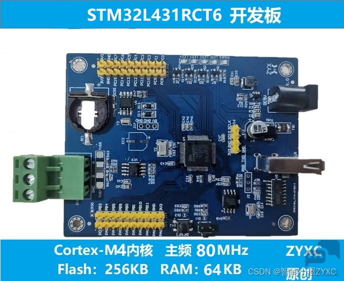

   一、开发板平台简介:5 r, E0 J- c% e6 G7 x
1、开发板资源简介
; l* g8 H; ]& g4 |
(1)开发板主芯片型号:STM32L431RCT6
) a4 W% j7 |4 P: L8 w; F, u
5 h9 Z# z" A. C$ Q+ W  J(2)开发板主芯片封装:LQFP-64_10x10x05P
; @# s: H  E2 C5 u) v  ~9 s+ Z$ V& V' M6 c* G
(3)开发板主芯片内核:ARM® Cortex®-M4
1 z! m' n. S; n: y/ E6 |
# C2 _. M/ C7 y# {& Y' R) ^(4)开发板主芯片主频:80MHz
9 D% Q% I8 ^9 k3 S5 b) ]" R' j! A& `$ [$ V: O2 g
(5)开发板主芯片Flash大小:256KB, @2 R  V% x0 U/ \9 R* U( ~( ]. N
( y  J2 u! i8 r
(6)开发板主芯片RAM大小:64KB
, \0 p& o+ V* k) c1 u4 y

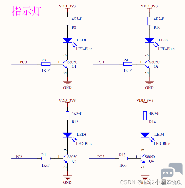

(2)其他四个LED灯为黄绿色可控LED,高电平点亮、低电平熄灭,计划用LED常亮验证看门狗的作用,硬件原理图如下图所示:
& s' O* r8 T. D7 X7 J
9 I% N0 H) i9 z8 F
e923ad767b8448b7ac37c4ed693724bd.png 4 j4 k8 M3 V7 m8 @

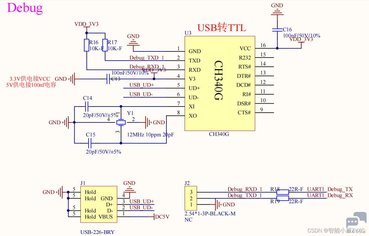

  A, w3 e, \5 x6 c' o9 ATTL转CH340串口,硬件原理图如下所示:
7 V/ E) _, Z1 X% Y6 a

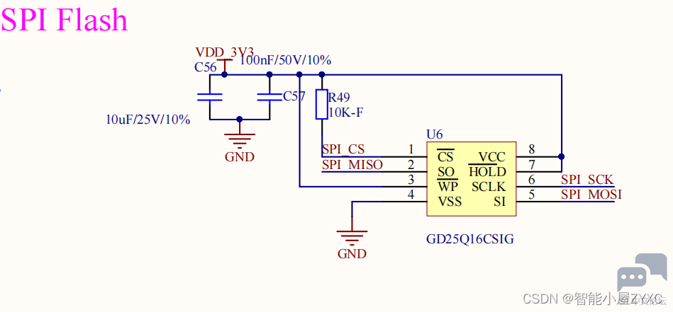

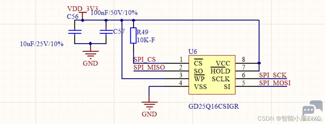

$ c! `6 M% D* G& R; d(3)开发板 SPI Flash原理图如下:' P' Z$ g" V2 Y7 k
% p$ Y. J8 Z+ v! d5 H. K$ C
4 M2 y6 h$ S# q! P) p' s. R

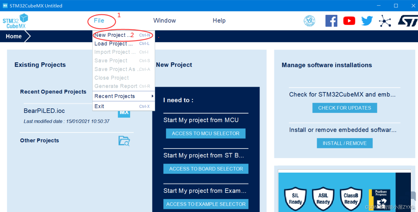

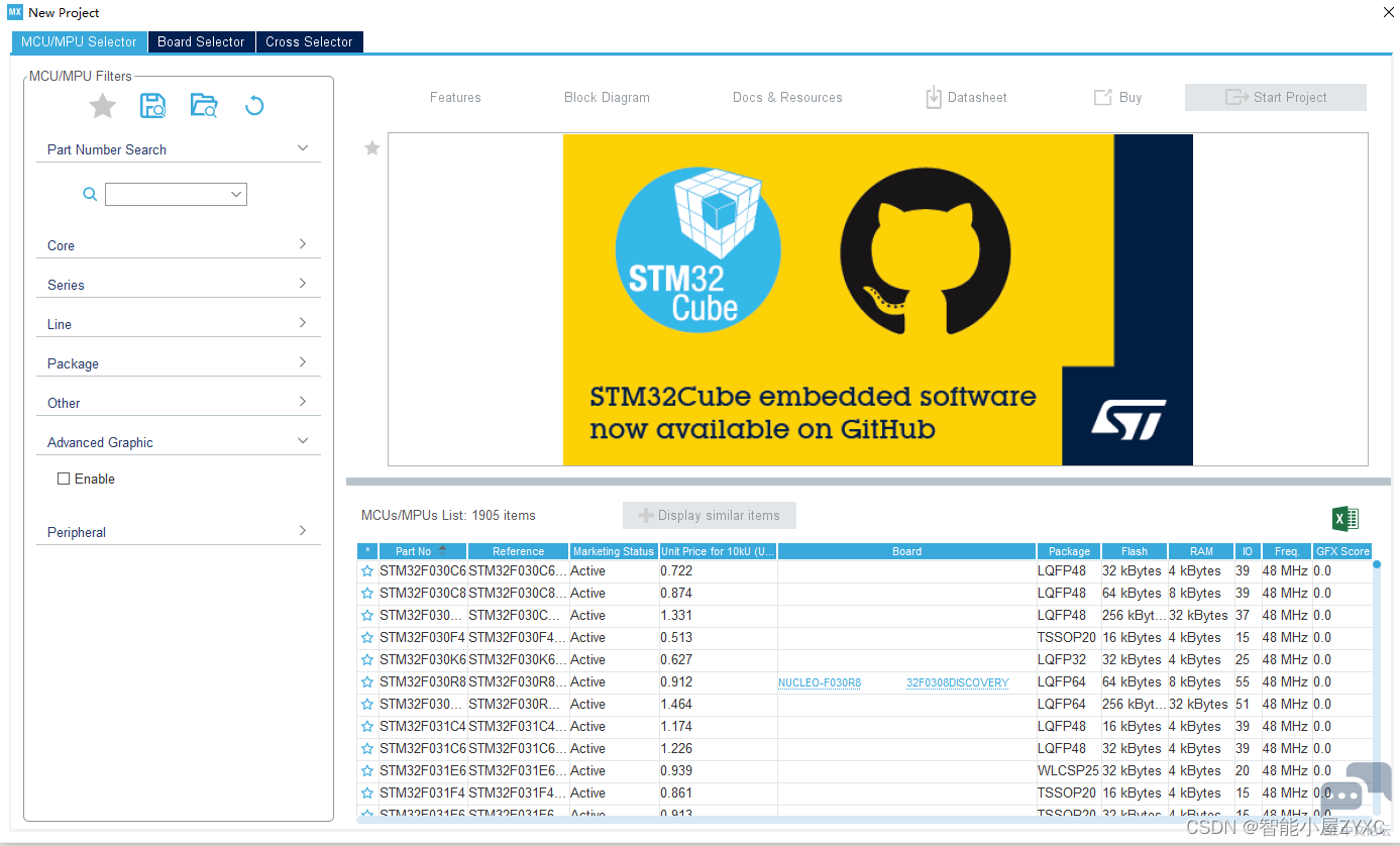

(1)打开STM32CubeMX,点击“File”-->"New Project"
5 J: O$ ]6 V2 h( W* q, P( x% C( K. K$ Y
2399170347904e959c855fefd5877f84.png # A+ _% C( p3 f
1 n+ R! p) @/ t(2)等待打开主芯片选项界面(大约1分钟时间)。
' G% v, G" D' F% x0 a- v/ a$ F2 [
) F' K) J  C7 M, `

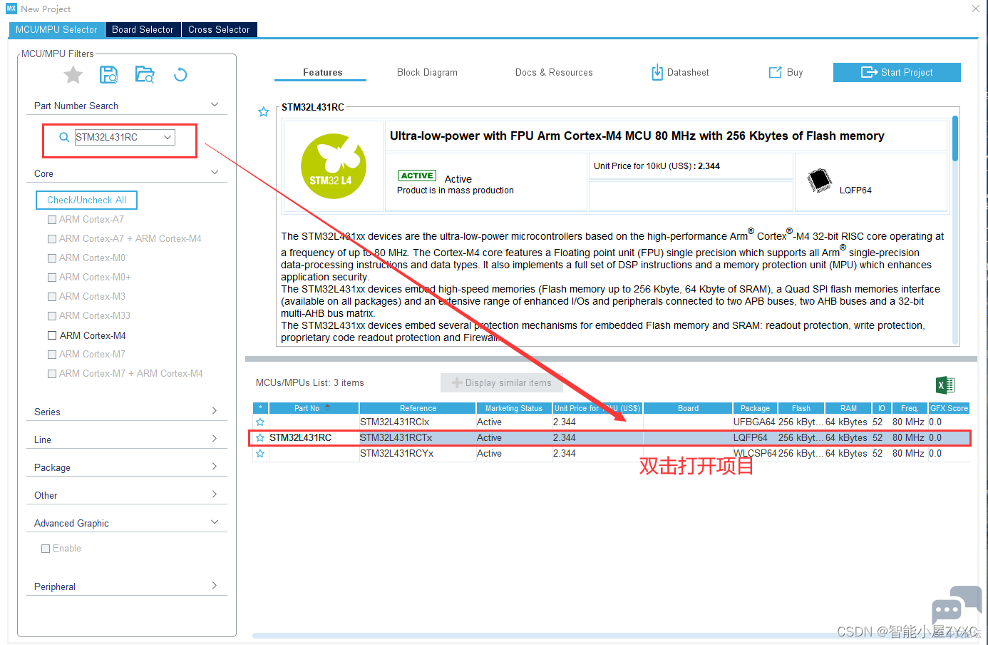

* {+ D4 |( n- Y: @(3)昨天搜索框中输入(或选择)所需的主芯片型号(因为我们用的是STM32L431RCT6开发板,所以此处选择STM32L431RC),然后在右下角选择STM32L431RCTx(因为开发板主芯片是STM32L431RCT6),左键双击即可打开新建的项目。* J$ {# d& P! m3 \
4 y1 t4 l6 u9 |# M

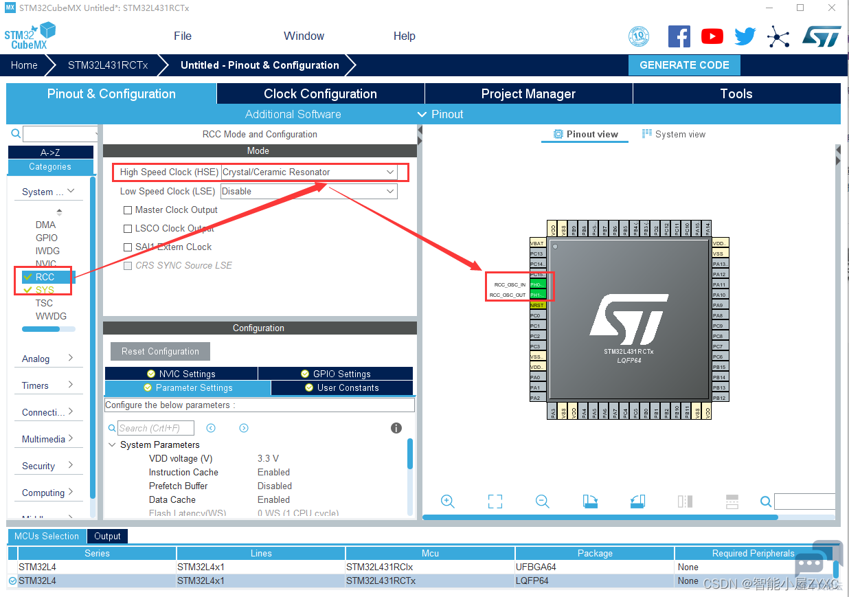

(4)选择时钟源。$ j3 U( M! M" T

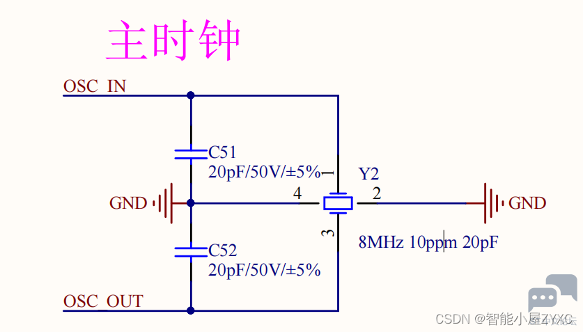

(1)因为开发板上有8M外部时钟,硬件原理图如下所示,所以此处选择使用外部高速时钟(HSE)。+ i, a5 k4 w6 y
* R8 y) M& K0 g8 q$ {* C& Y' J5 u, e7 n

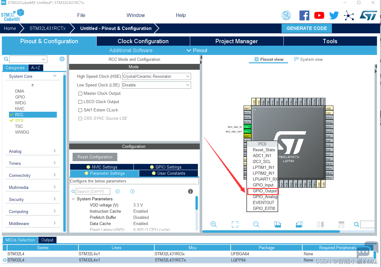

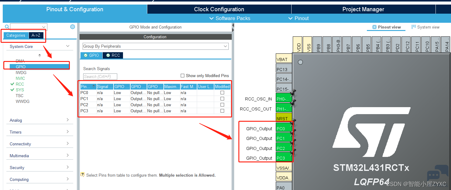

, m1 |4 M* q4 a2 Q( Q- W2、配置GPIO控制LED0 h" @2 u8 u$ l0 e3 \; K
(1)查开发板原理图得,LED1、LED2、LED3、LED4的控制引脚分别为:
- \  k4 ~9 @+ C8 ]. r5 ULED1——PC0
  U1 u: V% P5 K' n( ]& PLED2——PC18 s5 A1 I9 @  V: s6 ~
LED3——PC2
7 Y' c" p/ y. U3 I$ I. f8 q/ _LED4——PC32 N, \. J  a/ l' l/ C7 \% k, S
( M: V" D& A0 q" Z6 W& t' [

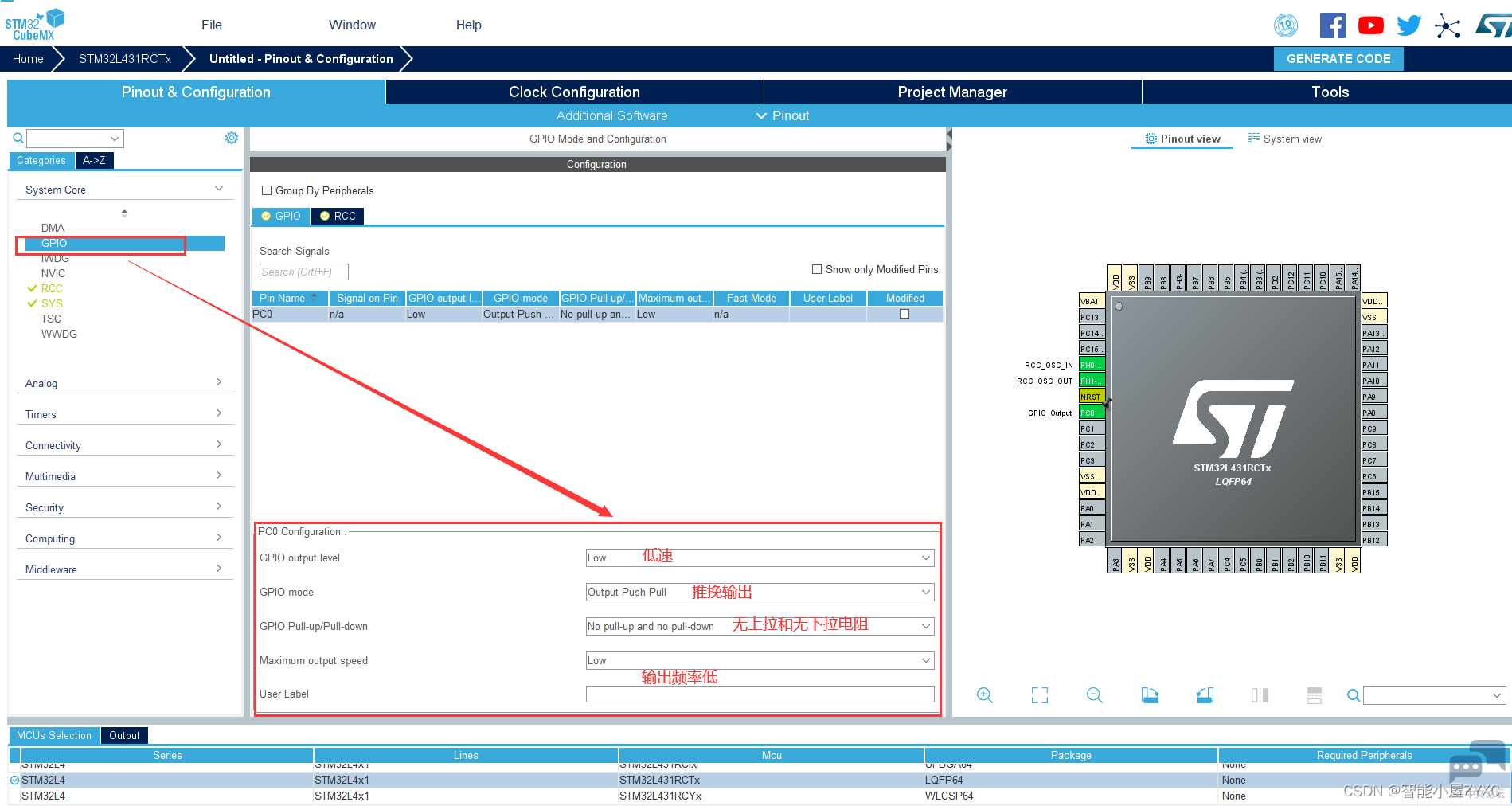

(2)配置LED的控制引脚为输出,输出频率、输出方式默认即可。2 R2 U' D0 ~7 Z, c
鼠标左键点击PC0,选择“GPIO_Output”,表示设置该引脚为输出模式。0 r1 a8 x3 W% ~6 N( \/ ~- G
鼠标左键点击PC1,选择“GPIO_Output”,表示设置该引脚为输出模式。, s+ c  K0 n* ?; x5 a7 a$ [
鼠标左键点击PC2,选择“GPIO_Output”,表示设置该引脚为输出模式。
& n8 B; ~% K8 W2 k2 G) G. c鼠标左键点击PC3,选择“GPIO_Output”,表示设置该引脚为输出模式。! ^/ K% R  T* y! I
6 D8 i9 Y, e9 g6 p* U4 o- @
2 b7 k5 g; _3 G
( U+ x  \, r( m/ S+ Y0 p! w
c75d3f10ba2e427d9c1a10fad9bf5471.png : j. ~1 s+ m' J/ m6 v0 ^5 S
) u; s5 \5 ]# J7 V# k% y
(3)也根据自己的需求配置GPIO的参数,如输出方式、输出频率、上拉下拉等。因为GPIO控制LED的要求比较低,此处采用默认参数即可,不用修改。

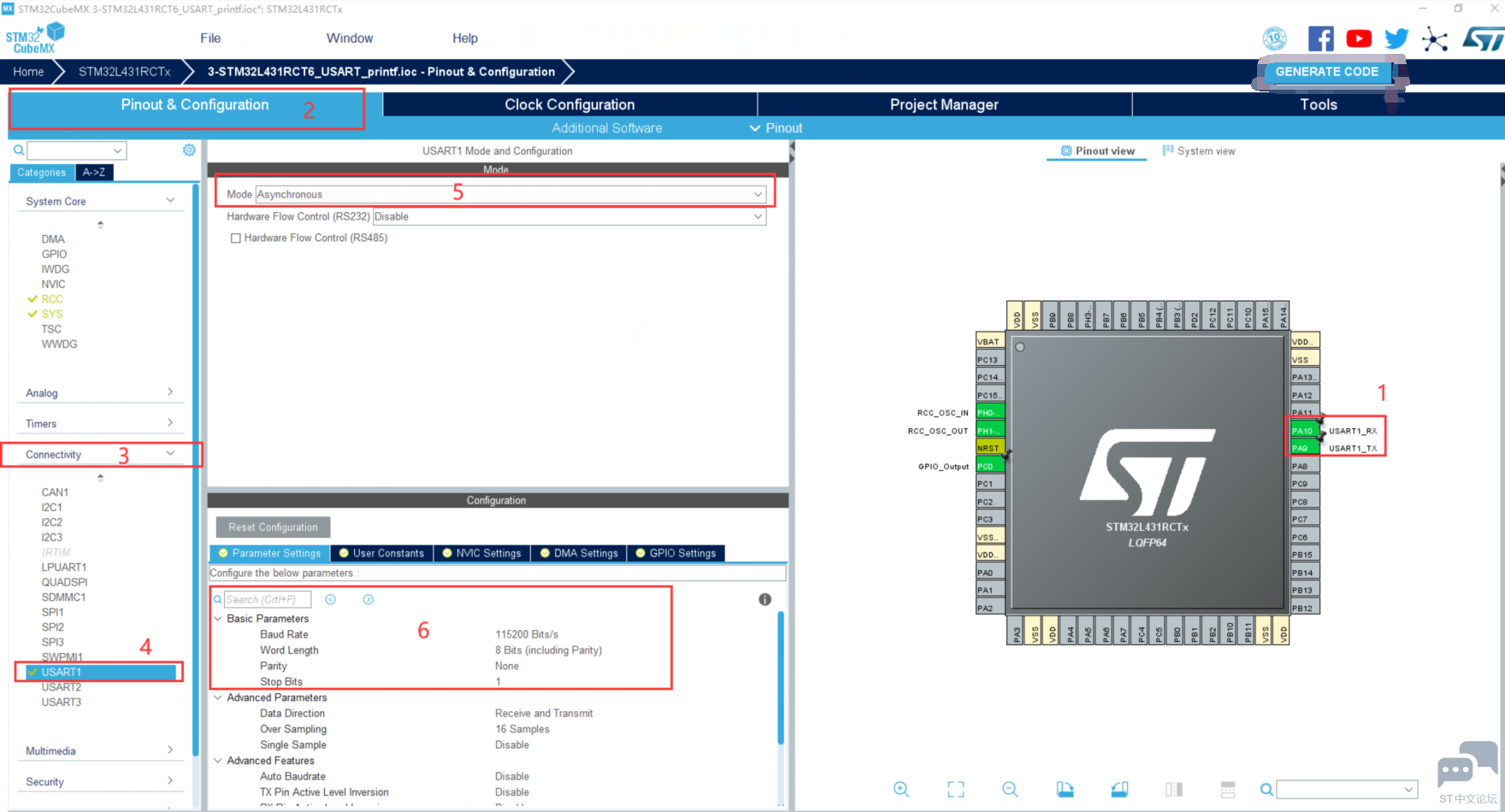

​​3、配置PA9、PA10为串口
/ E: j2 |: F" X" O5 U' a5 D+ e查原理图得知,串口1使用STM32L431RCT6引脚为PA9-USART1_TX,PA10-USART1_RX,引脚设置如下:  l" [3 S3 t8 d% [1 b) X$ _
" z. l, U& Z; j
497b8ee0243e446784e64a3c31e8a26f.png ! s; w4 \6 ]) s5 `
7 x2 M' m$ b' y# x4 \5 u, p
(1)序号1用来设置串口收发引脚的选择。4 {, C: |6 \$ N' `
(2)序号2-3-4-5-6设置串口参数,如波特率115200、8位、NONE无奇偶校验等。

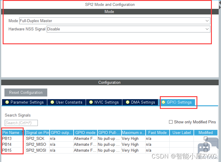

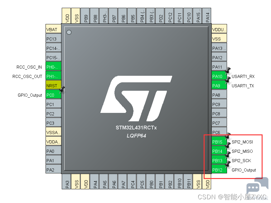

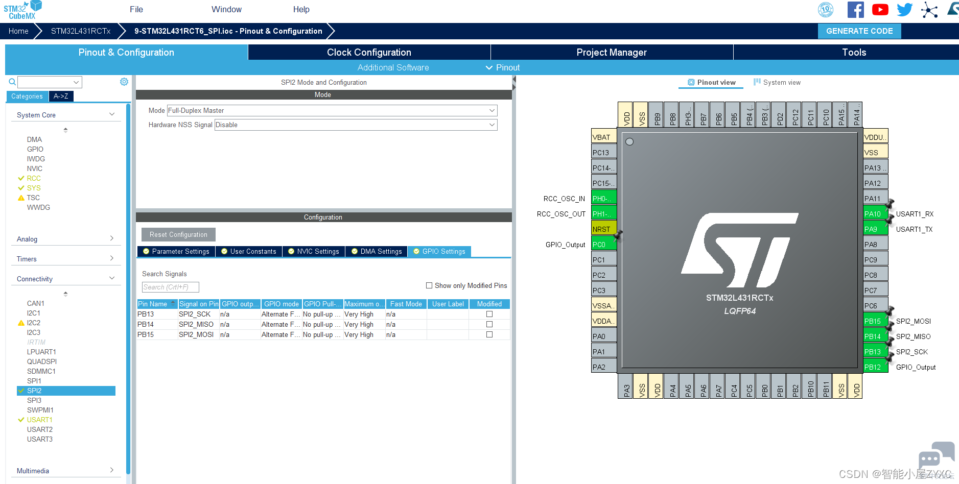

(2)SPI Flash接口对应芯片的PB12、 PB13、 PB14  PB15,芯片引脚配置如下:
3 f0 n& H2 G* b4 aPB12:SPI2_NSS,此处设置普通输出IO即可。不能配置成NSS
! r! P, V* f# u# ]3 JPB13:SPI2_SCK: e7 d0 y# ?' z; y9 ]
PB14:SPI2_MISO! j8 @: w, z0 n3 M2 E$ \
PB15:SPI_MOSI
: B% V4 s+ `. d6 Q; D0 A4 h/ Y6 s. x9 m3 j9 p9 y
ade62d1658174af99a93e3928b62849c.png / v$ H4 V+ ~4 L9 O
' r, X; @9 Q! E" D" g

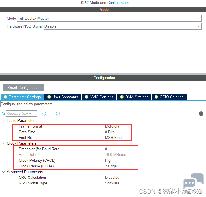

(3)设置SPI引脚参数,并选择 Full-Duplex Master 全双工主模式,此处不开启 NSS 即不使用硬件片选信号。3 A& o/ u* f$ C* n( W
3 S; A- M# G, n2 ^  \3 W
) D5 K- f& J8 M) e; _% k
+ z8 d' h- n6 {& I, W- r# q- s(4)设置SPI基础参数以及时钟。

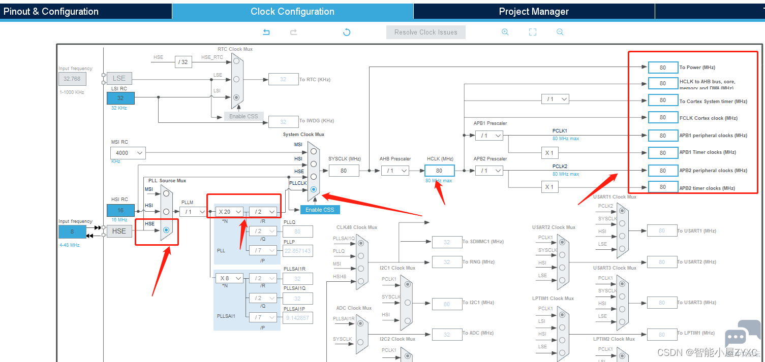

(1)配置时钟树,用于系统内部时钟,以及各个外设时钟等。此处选择外部8M晶振作为主时钟频率,内部最大倍频80MHz。
5 Z2 I4 I8 g/ W- D6 W
5 D6 ^# ^5 _! S  p* o* D
f3ecedd9323f4463b69539906b3c1199.png 5 l1 c; S4 M0 O9 L# @% l6 j8 V# f

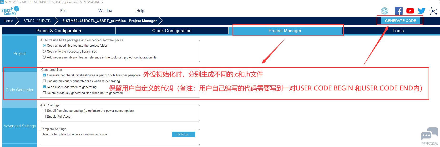

; `8 j1 c8 v- ^6 o( o) A(2)完成配置工程。

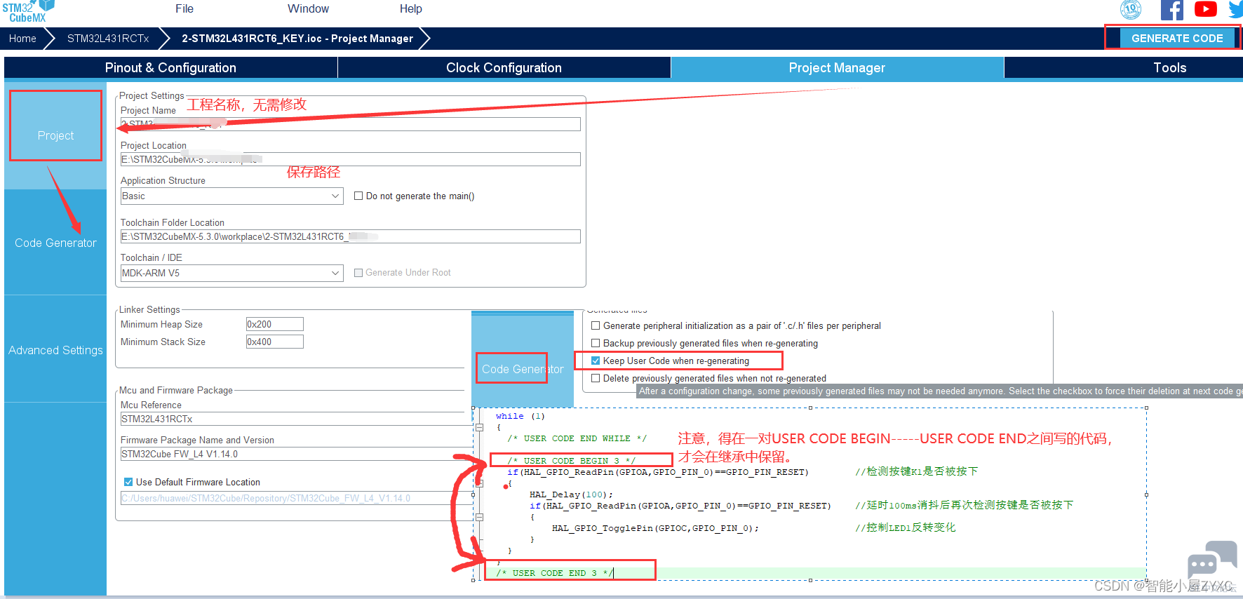

# i0 {2 C/ S5 y$ k备注:需要注意代码生成过程中的继承关系,如图所示:需要保留开发者自己编写的代码时,请根据配置设置,不然生成代码后会删除自己编写的代码(从这个方面也可以看出开发者备份自己的代码是多么的重要。)

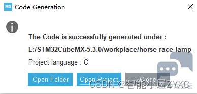

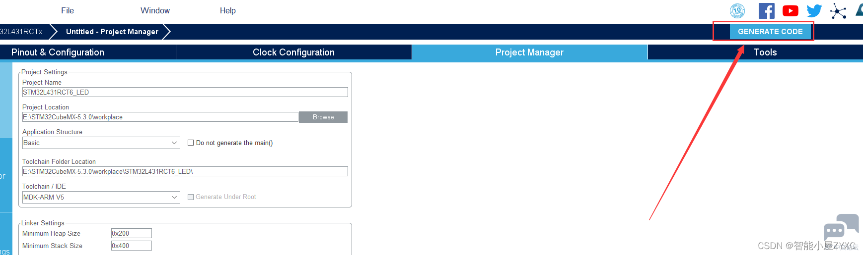

(3)生成代码。: b  i& G' C2 r
备注:使用Generate CODE生成工程代码前,请确保文件路径无中文,否则会生成项目失败。2 Z# A3 b; r3 q" h! z& Q
4 g6 G( s  V, S. [$ C( E8 k: Q
# q  y; i% f- E3 x8 J) e6 ^& q
7 E6 {: d4 R. f' w" \5 B4 p" ~, ?. o) b# t(4)工程代码生成成功。! W% C; [% K& ~& U$ i) c& y6 F

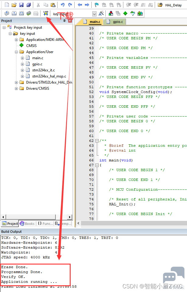

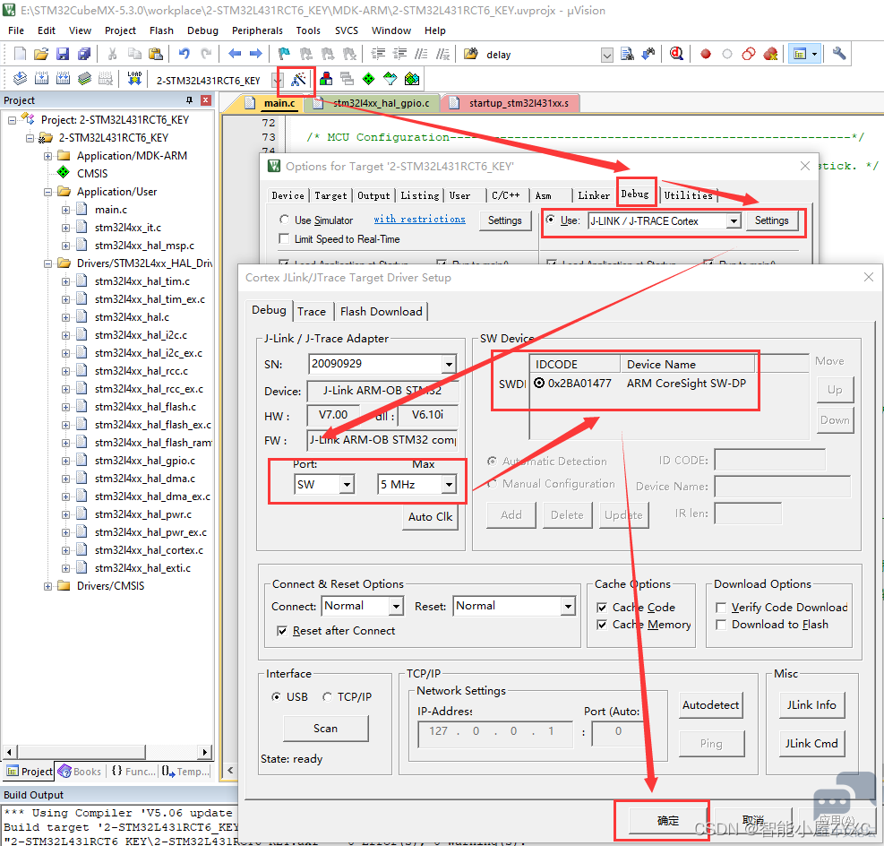

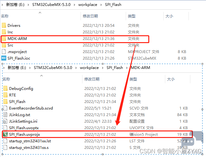

( O# p3 h0 @/ m0 B/ n+ n1、使用KEIL 5(MDK)打开项目工程文件
$ ~5 ~: O' D6 h' D# C+ E+ r7 j! ~源码使用说明:使用前必须把项目工程复制到无中文路径的文件夹下使用。
; J) |% P5 N9 U(1)找到刚才新建工程的存储路径,安装项目名称,打开项目工程.uvprojx。9 o  P' q' ?6 c7 B
0 {* @/ z* {' u" z7 E
37170661111547238cfcd51f580aab01.png 8 k* [; O- Y! F+ c, f1 A' ]

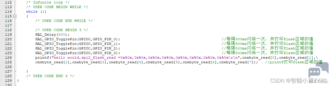

: l# B" A4 V" t$ V+ H: O(1)main.c文件中,初始化LED1、LED2、LED3、LED4默认为点亮,并在while循环中添加控制程序,如下所示:实现每隔500ms后LED1、LED2、LED3、LED4点亮和熄灭之间反转切换,并且串口每隔500ms打印一次。6 ^. n4 G) M6 U9 w1 ?& t& [
3 R) X0 S8 _; d
备注:自己添加的代码需要在 /* USER CODE BEGIN 3 */和 /* USER CODE END 3 */之间添加,否则STM32CubeMX更新代码时,会造成自己添加的代码丢失。

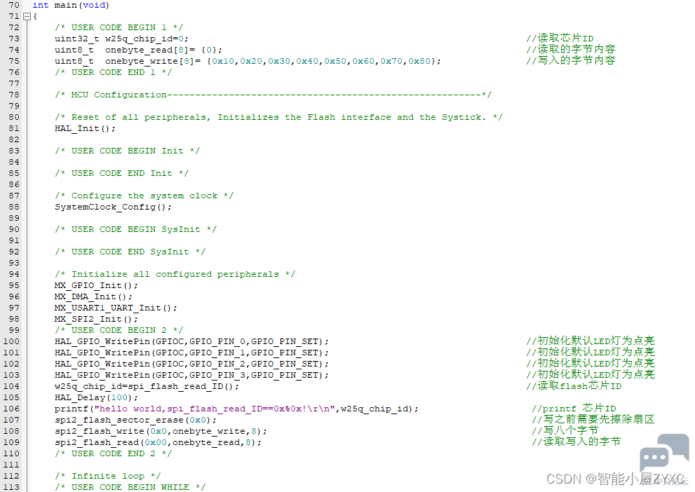

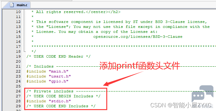

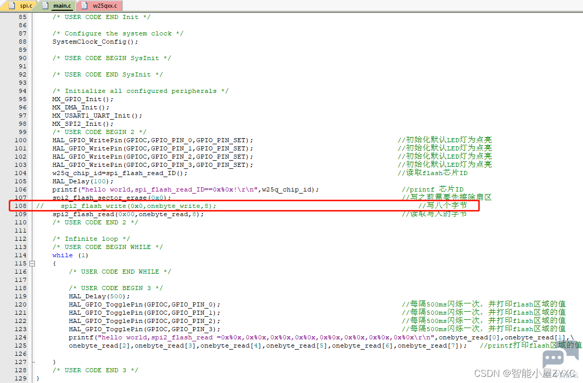

9 L: w9 t- l3 ^6 t  W( O- k* {5 y0 K(2)main.c函数添加初始化代码和读取flash的代码,如下所示:2 _; a# n3 ]' m- S
  1. int main(void)* x# ]; g& Y% r$ g1 [. l  ?
  2. {5 `" \+ ~# q0 Y, E% |: r8 o  v2 y
  3.     /* USER CODE BEGIN 1 */. L1 H6 n) t1 ]/ ?
  4.     uint32_t w25q_chip_id=0;                                                                                //读取芯片ID
    $ F) a, j9 R( G8 p9 M! T  _# @
  5.     uint8_t  onebyte_read[8]= {0};                                                                                //读取的字节内容
    + [& P* t& r3 c$ ^) C; {. `
  6.     uint8_t  onebyte_write[8]= {0x10,0x20,0x30,0x40,0x50,0x60,0x70,0x80};                                //写入的字节内容* g/ e, A5 }) r* M, j1 p! ?, _
  7.     /* USER CODE END 1 */
    , i. @, Q9 B( W( R# {/ x3 `
  8. / L9 e9 q* P" Q- V1 z
  9.     /* MCU Configuration--------------------------------------------------------*/6 a9 \0 y+ J$ z. M. b
  10. # z% P) A6 A( \6 z4 H
  11.     /* Reset of all peripherals, Initializes the Flash interface and the Systick. */0 F( e/ H$ [* E5 Y- M. Y4 H* b
  12.     HAL_Init();9 {- i; d7 y5 s, r% X8 e( }
  13. ! i3 v# o0 c3 H, Z: z& ~
  14.     /* USER CODE BEGIN Init */
    6 P% f3 |) e8 J* Q0 [5 t
  15. " K& K) |. `: z% ^' N0 {" e
  16.     /* USER CODE END Init */
    / g3 n* W' g; k3 `6 X
  17. : A& J$ u" q3 t! K
  18.     /* Configure the system clock */- P9 I) f5 o$ V# F8 Z/ ?+ y# F
  19.     SystemClock_Config();8 [$ @- x" b: W: x  N( H) k  b
  20. & v* O2 B% a; d% Q% K/ L/ L
  21.     /* USER CODE BEGIN SysInit */9 w" Z9 N# [' k0 w
  22. & p- G4 F( I* ~! j
  23.     /* USER CODE END SysInit */* |9 S" ]" d7 v" w( Z6 P, n! S0 ^
  24. 9 H6 ]8 f6 W5 i. a5 o
  25.     /* Initialize all configured peripherals */
    % }$ _- A1 d1 p! }/ _7 Z
  26.     MX_GPIO_Init();
    0 G6 t+ W" u3 L2 N. o7 x2 f4 N
  27.     MX_DMA_Init();1 \  x7 h3 q1 J" F+ ?9 Q  l
  28.     MX_USART1_UART_Init();
    & w5 Q, L: c5 _
  29.     MX_SPI2_Init();9 V  q' e; ?- F2 {5 Q( ?
  30.     /* USER CODE BEGIN 2 */
    7 l9 l0 s- t: a5 H+ E( ?5 y
  31.     HAL_GPIO_WritePin(GPIOC,GPIO_PIN_0,GPIO_PIN_SET);                                                                    //初始化默认LED灯为点亮0 ^: F3 g6 i0 o$ p4 O
  32.     HAL_GPIO_WritePin(GPIOC,GPIO_PIN_1,GPIO_PIN_SET);                                                                    //初始化默认LED灯为点亮
    $ i# V* B6 Z8 R0 j& U# I9 v" r
  33.     HAL_GPIO_WritePin(GPIOC,GPIO_PIN_2,GPIO_PIN_SET);                                                                    //初始化默认LED灯为点亮
    6 V% x' ~# c  P- |. S' ^* O
  34.     HAL_GPIO_WritePin(GPIOC,GPIO_PIN_3,GPIO_PIN_SET);                                                                    //初始化默认LED灯为点亮
    ; a* F2 ]- k/ Q% d) V. [
  35.     w25q_chip_id=spi_flash_read_ID();                                                                                                        //读取flash芯片ID' S- J2 S! q# ~- n( x
  36.     HAL_Delay(100);
    / ~; V; m, F2 y; g* A
  37.     printf("hello world,spi_flash_read_ID==0x%0x!\r\n",w25q_chip_id);                    //printf 芯片ID& r% N; T7 p) ?6 E
  38.     spi2_flash_sector_erase(0x0);                                                                                                                 //写之前需要先擦除扇区
    & Z2 |* ?* c4 w; U+ d. ?
  39.     spi2_flash_write(0x0,onebyte_write,8);                                                                                                 //写八个字节* S; C2 a# u8 ?8 y5 R
  40.     spi2_flash_read(0x00,onebyte_read,8);                                                                                                 //读取写入的字节9 c9 b  a# n6 y: N- P! u( P
  41.     /* USER CODE END 2 */$ W+ R2 L: t0 F) a
  42.   d+ m2 }: Z) W1 X, m
  43.     /* Infinite loop */# f0 l, T, a/ v8 o) a
  44.     /* USER CODE BEGIN WHILE */
    % \' I9 z; [3 b' a, u% [. P
  45.     while (1)0 r- c8 f1 k) }' U! N4 C; d$ [, g
  46.     {
    ( R# z$ i& h) c7 X4 f
  47.         /* USER CODE END WHILE */
    , T6 @% r3 P: H  t( _8 `
  48. 9 B) m6 }( M8 C6 ]8 T5 d1 [
  49.         /* USER CODE BEGIN 3 */" x' c! s2 C7 `8 F3 h, s9 M, _
  50.         HAL_Delay(500);- G0 c8 c3 m# K- X+ b6 J( V/ `: J
  51.         HAL_GPIO_TogglePin(GPIOC,GPIO_PIN_0);                                                                                 //每隔500ms闪烁一次,并打印flash区域的值
    + P, |6 L7 m* W0 N, I/ m( a
  52.         HAL_GPIO_TogglePin(GPIOC,GPIO_PIN_1);                                                                                 //每隔500ms闪烁一次,并打印flash区域的值
    : B) R+ J3 t7 y+ V( f, C
  53.         HAL_GPIO_TogglePin(GPIOC,GPIO_PIN_2);                                                                                 //每隔500ms闪烁一次,并打印flash区域的值
    9 U/ I' Q7 T, Z' h
  54.         HAL_GPIO_TogglePin(GPIOC,GPIO_PIN_3);                                                                                 //每隔500ms闪烁一次,并打印flash区域的值
    : r9 p5 ]& p+ [& q$ O6 _
  55.         printf("hello world,spi2_flash_read =0x%0x,0x%0x,0x%0x,0x%0x,0x%0x,0x%0x,0x%0x,0x%0x\r\n",onebyte_read[0],onebyte_read[1],\! e7 J. D# Q. C& _/ c. Q+ S
  56.         onebyte_read[2],onebyte_read[3],onebyte_read[4],onebyte_read[5],onebyte_read[6],onebyte_read[7]);   //printf打印flash区域的值
    ; |, M4 t" d' ^
  57. 3 N$ w6 _- C, a4 x, b3 S, D
  58.     }" }, M7 X) W& ~" ^
  59.     /* USER CODE END 3 */
    - Q6 S8 v( ], {2 W$ a
  60. }
) n$ O$ G: n) W2 j/ ^/ g/ Q

. o1 V! N$ N; @' a& X1 E4 F2 h: ^3、设置编程仿真下载模式0 ^- v( S/ e, f, Z% F
(1)选择Options for target ...>>Debug>>J-Link/J-JTRACE Cortex,点击Settings>>选择Port(SW),可以看到搜索成功SW Device,表示芯片可用,可以下载。
; y+ }" R/ I& ]! O  B$ A1 L: O9 ~0 i% a" a" P% E
edefb6b9a2a14be3b1221ad6d5c7a8a2.png 1 c4 e* p: z) Y- l6 B

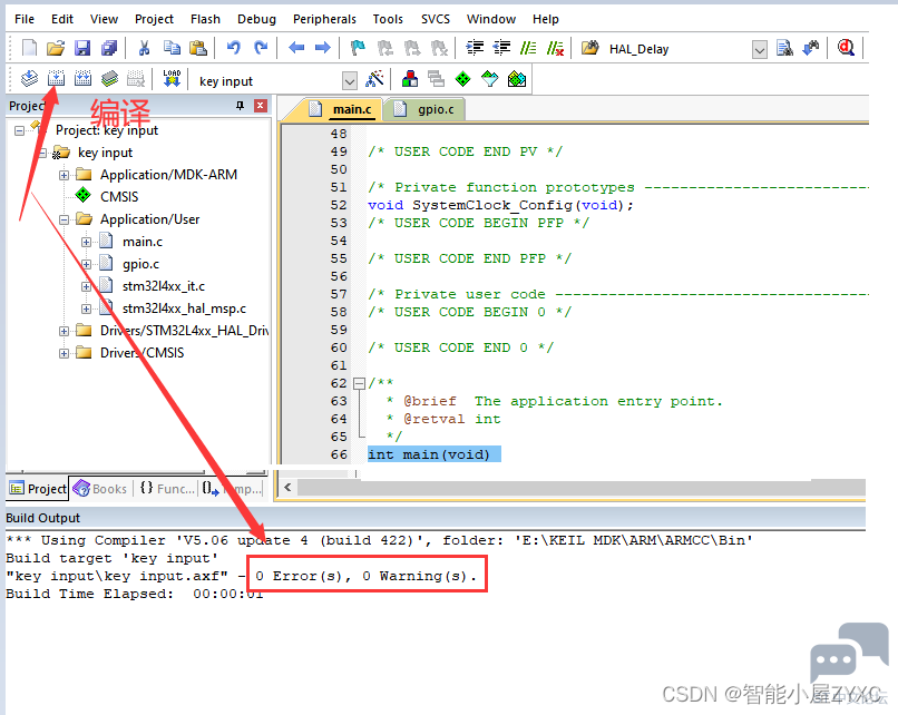

. W( V0 |5 G2 X: J8 b6 \* h(2)点击编译,完成后提示“0 error(s),0 warning(s)”。
) h) z: I5 J  L: \# f! ]! e% q# `) U" t/ U. e4 ~: @
) }" x  Y4 e% p, o% K. \; i/ E& z7 a2 l1 o7 i5 @" b6 V0 q
(3)点击Download(或者快捷键F8),即可下载程序。

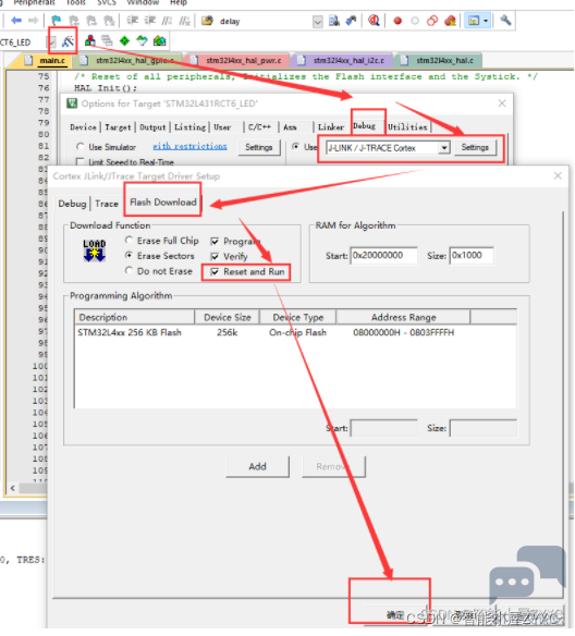

! L% z: v& Z. I6 H' Y(4) 如果下载程序后,没有看到LED1、LED2、LED3、LED4闪烁,可以按下述方式设置一下(Reset and run表示下载后自动复位和重启运行)。或者重新彻底断电再次上电(或按开发板的Reset按键复位MCU即可)。
- Q: K" ^" c! [$ j+ |# d) W, y) {" ^: Z4 K3 w5 k, D7 o0 W
6 |' g2 d3 z* v1 j1 d) [ ​2 E- z/ g/ Z* X8 Q: h$ u: g4 Z. N  z

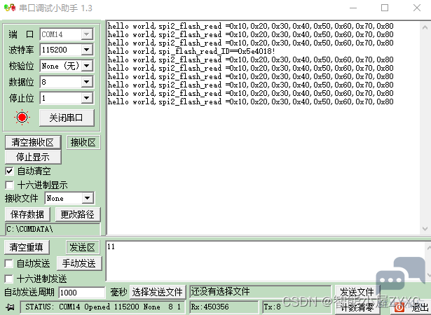

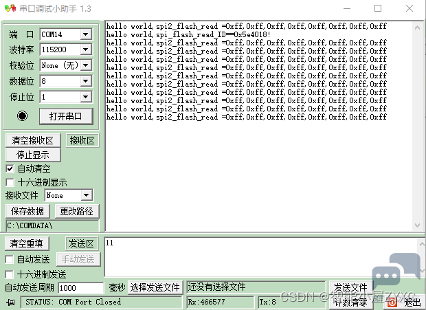

4、SPI Flash实验效果展示
) i& y8 X& K1 ]% [' b! V1 @      (1)  程序烧录到开发板后,即可看到LED1、LED2、LED3、LED4初始化后每隔500ms闪烁一次,并且打开串口助手后(串口参数:波特率115200、N、8、1),可以看到printf每隔500ms打印一次log数据。
2 R: H3 X, i- _2 ?5 L' L! w3 E7 v" d$ ^0 g0 ]! D
& W( A" f6 p0 s
& b* l4 ]7 Q' {* b; z" i4 z (2)屏蔽写入flash的语句,可以看到此时串口log打印的全为FF,则证明SPI Flash读写有效。+ B! {5 }4 j' q9 f6 t1 y/ j( O
& P5 N' T* e3 w, F
