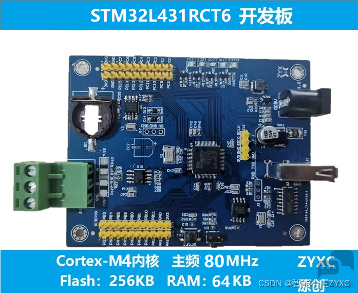

一、开发板平台简介:: `$ b( K. v+ F6 |- z; \4 h

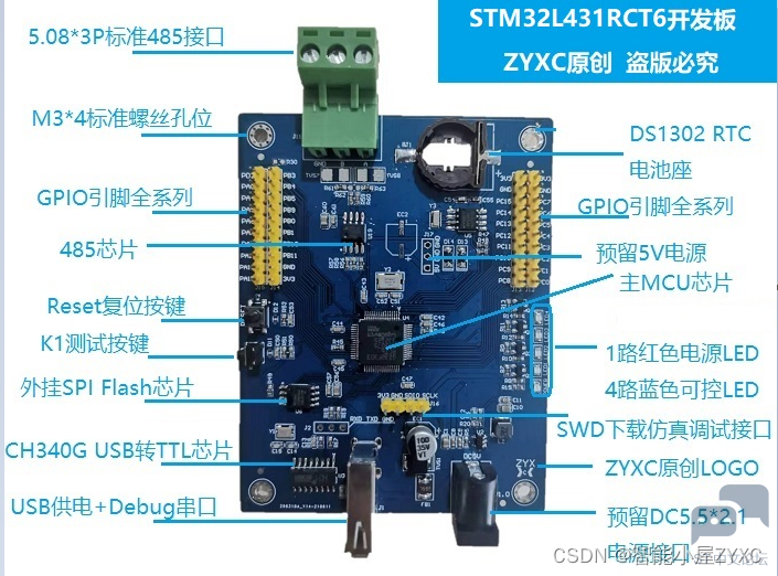

1、开发板资源简介
$ u- j* h  E, n" i' Z& X) Q9 a# `
(1)开发板主芯片型号:STM32L431RCT6
: D( K! A: G! [1 j4 R
(2)开发板主芯片封装:LQFP-64_10x10x05P
4 c3 B; Q3 O0 v: a
* j' M( p4 I- ^/ ]0 M1 g2 L(3)开发板主芯片内核:ARM® Cortex®-M4
7 g6 ?1 `; X& K3 O
! b0 V6 r: d4 _! j(4)开发板主芯片主频:80MHz
! f8 Z- F" x) d& D
0 j# @' Q# l+ m: x7 R+ q; e# b(5)开发板主芯片Flash大小:256KB" N* b4 H  _6 g4 o
$ J! f- f& J3 F# z9 s6 i# |. u0 m0 e(6)开发板主芯片RAM大小:64KB
3 V* I8 W% J1 w

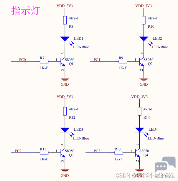

(2)其他四个LED灯为黄绿色可控LED,高电平点亮、低电平熄灭,计划用LED常亮验证看门狗的作用,硬件原理图如下图所示:0 v+ }& p- {7 z0 _" h5 A' B
; z1 L# A. V; B

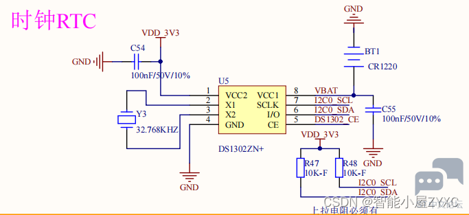

9 e% ?( j4 p' ~3、时钟RTC DS1302 简介& q0 D3 b  q: f
        DS1302是一种高性能、低功耗的实时时钟芯片,附加31字节静态RAM,采用SPI三线接口与CPU进行通信,并可采用突发方式一次传送多个字节的时钟信号和RAM数据。实时时钟可提供秒、分、时、日、星期、月和年,一个月小与31天时可以自动调整,且具有闰年补偿功能。工作电压宽达2.5~5.5V。采用双电源供电(主电源和备用电源),可设置备用电源充电方式,提供了对后备电源进行涓细电流充电的能力。
1 B! A* s& v1 y6 E6 D0 V* f/ }$ W& `( v3 B
        DS1302的引脚排列,其中Vcc2为主电源,VCC1为后备电源。在主电源关闭的情况下,也能保持时钟的连续运行。DS1302由Vcc1或Vcc2两者中的较大者供电。当Vcc2大于Vcc1+0.2V时,Vcc2给DS1302供电。当Vcc2小于Vcc1时,DS1302由Vcc1供电。X1和X2是振荡源,外接32.768kHz晶振。RST是复位/片选线,通过把RST输入驱动置高电平来启动所有的数据传送。
  u5 B, r4 k# h6 Q  ^
+ N; D8 ]6 J/ d; {9 {        RST输入有两种功能:首先,RST接通控制逻辑,允许地址/命令序列送入移位寄存器;其次,RST提供终止单字节或多字节数据传送的方法。当RST为高电平时,所有的数据传送被初始化,允许对DS1302进行操作。如果在传送过程中RST置为低电平,则会终止此次数据传送,I/O引脚变为高阻态。上电运行时,在Vcc>2.0V之前,RST必须保持低电平。只有在SCLK为低电平时,才能将RST置为高电平。I/O为串行数据输入输出端(双向),后面有详细说明。SCLK为时钟输入端。# d' e$ M9 V, L0 L& l* C5 x. K
& L+ V+ q. w4 i9 m

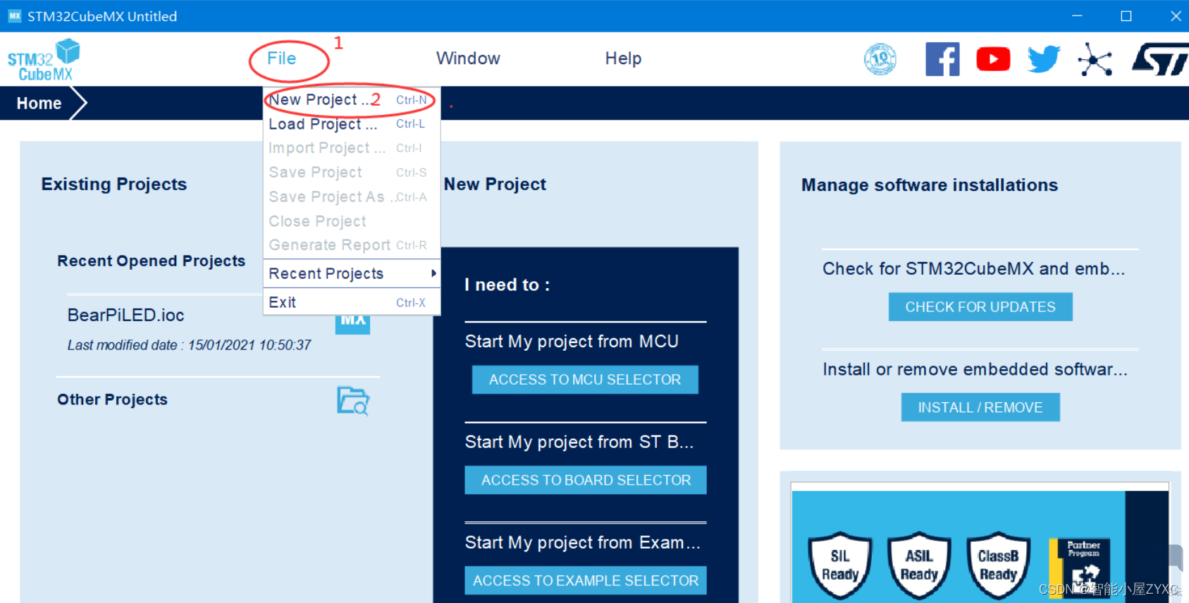

0 Y  T! m( E, n, j, l(1)打开STM32CubeMX,点击“File”-->"New Project"​
% @4 X, X2 I7 r1 E
$ W0 ^5 ?- u1 Y
7 t) T  m& l0 `8 @
2399170347904e959c855fefd5877f84.png ) _8 C+ _* B) i" T, t. a/ U

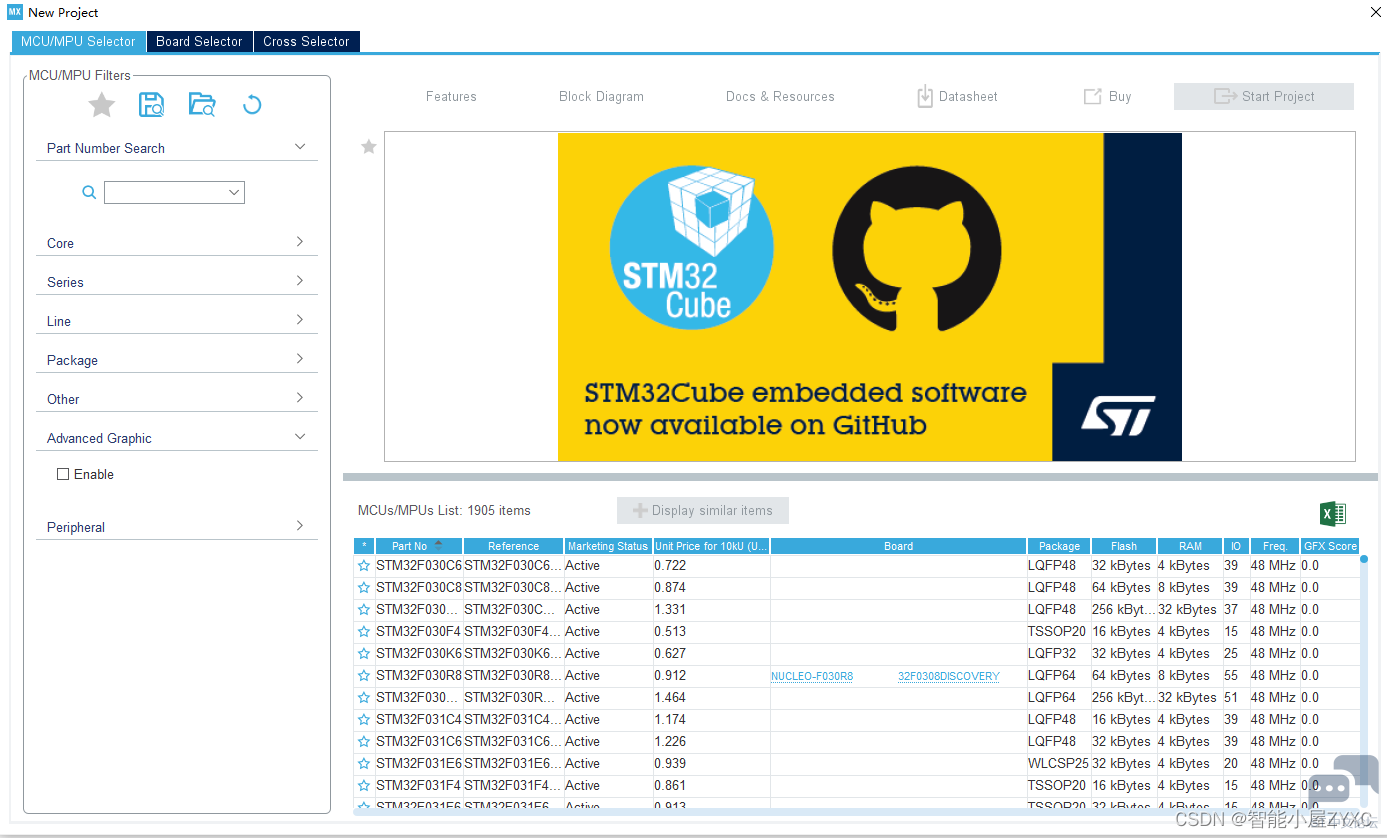

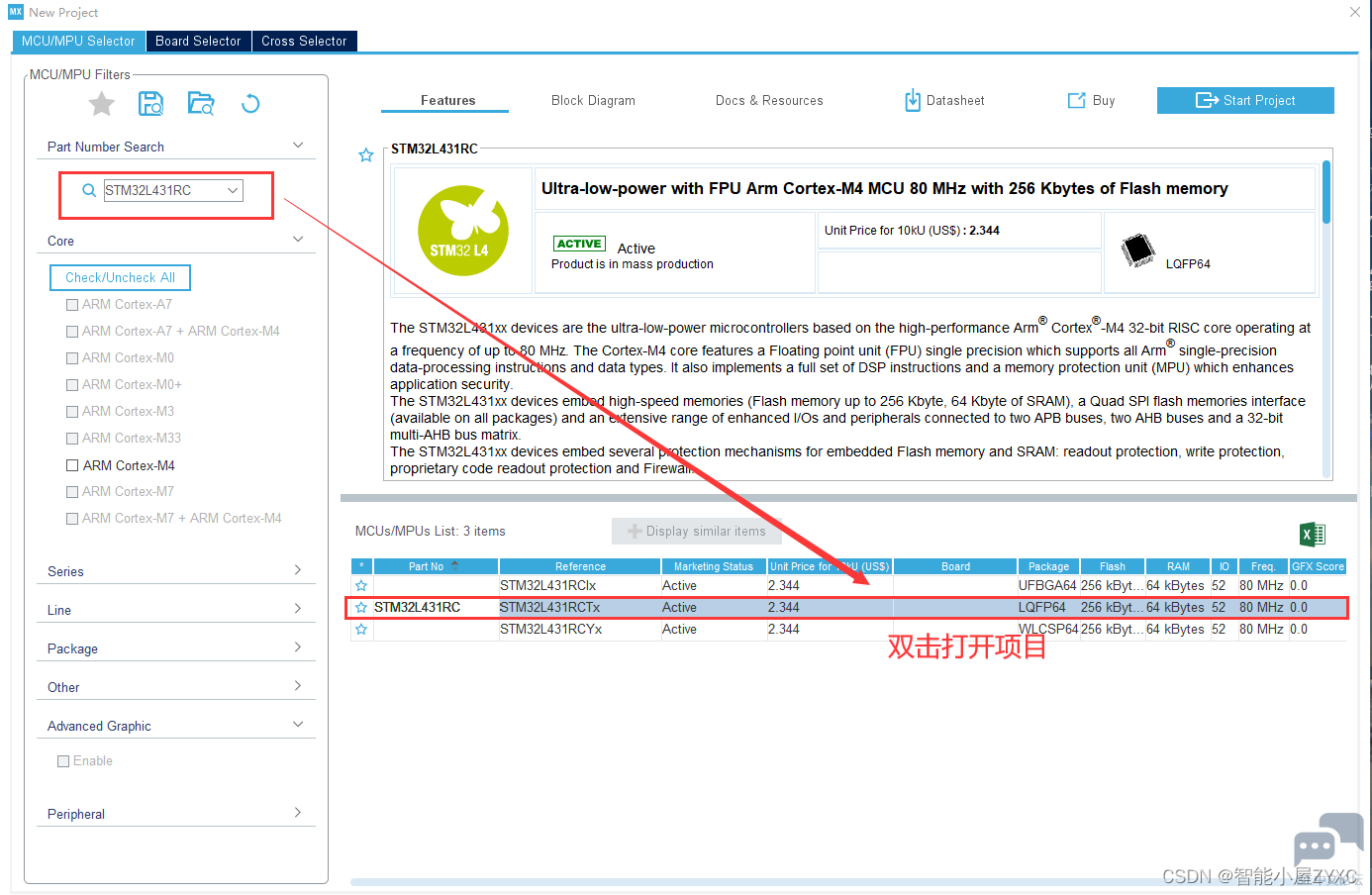

, _/ L, K5 l2 x& ?(3)昨天搜索框中输入(或选择)所需的主芯片型号(因为我们用的是STM32L431RCT6开发板,所以此处现在STM32L431RC),然后在右下角选择STM32L431RCTx(因为开发板主芯片是STM32L431RCT6),左键双击即可打开新建的项目。
% F* o$ K$ b9 K- _; {  q& b+ C
" U# n0 d2 J( f$ @& k, i1 v* D​
7b80345238d74bea82ce70e1a348f7b4.png 1 V' n& _# I3 ?  ~- R

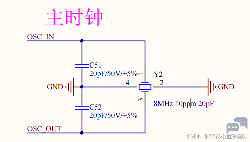

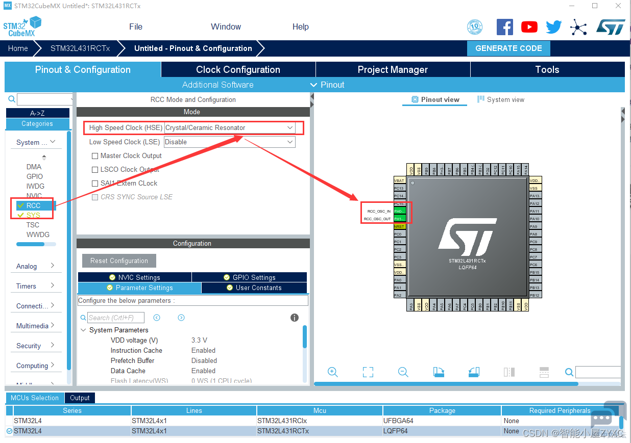

(4)选择时钟源。# O$ [+ R: M: f* M' h0 X
" Z0 ^. f! z9 R" T  |% G/ W) p   因为开发板上有8M外部时钟,硬件原理图如下所示,所以此处选择使用外部高速时钟(HSE)。$ x8 X# E" P) e4 d3 h4 Z1 @
0 y0 }  a( Y% A' K$ ~  J
3f65707eca104663a3dede6d25dfa961.png - A7 z9 H  i; E8 K
$ O! K3 B9 a7 z. K5 c1 z% J% b

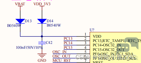

        因为我们没有用到外部低速时钟(LSE),此处不做处理,如下图所示。

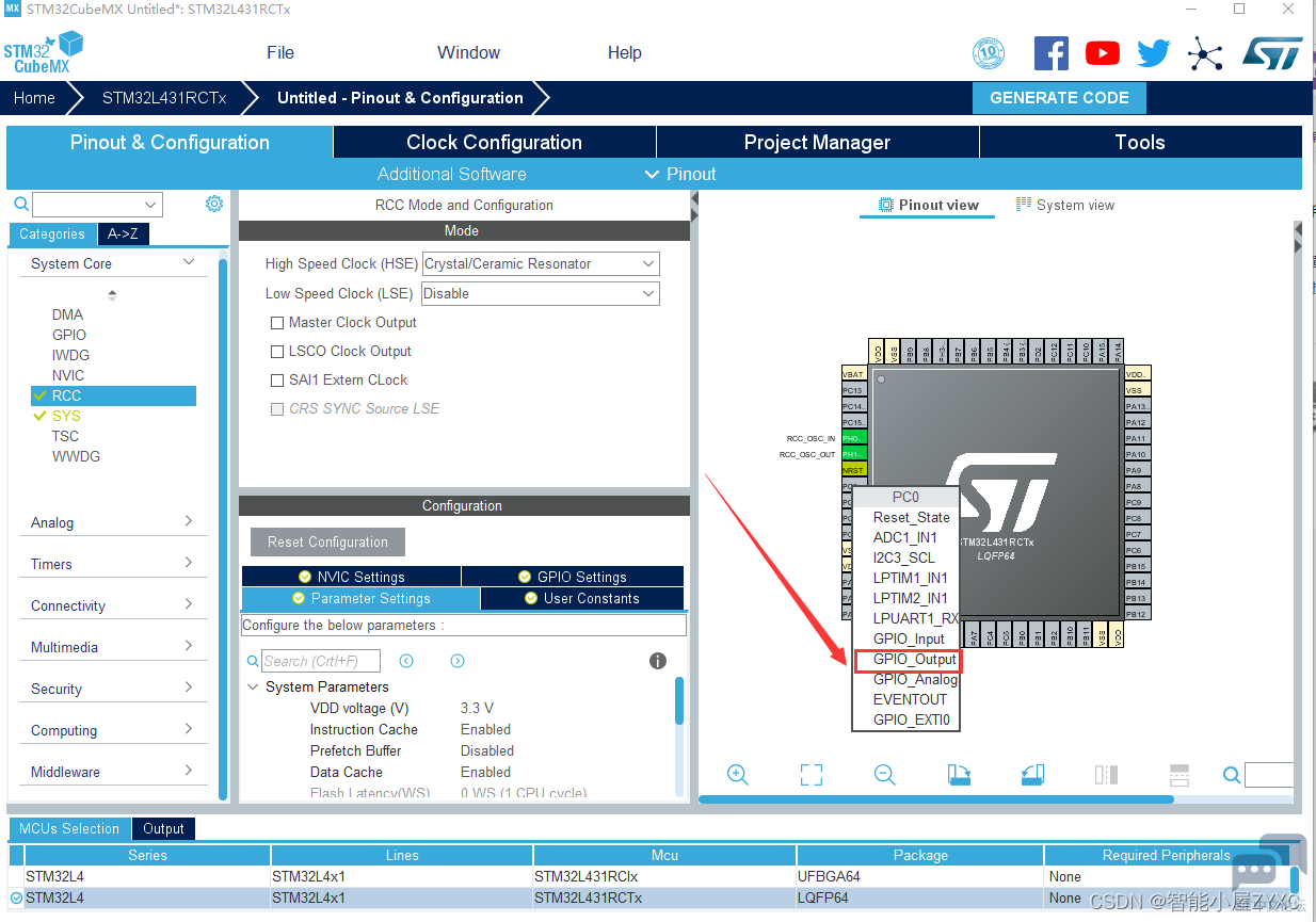

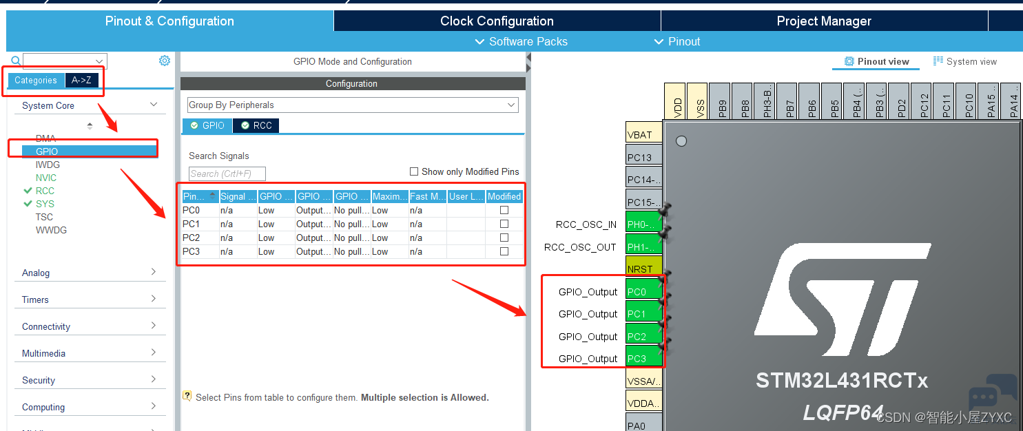

2、配置GPIO控制LED
  N# a6 t$ R' {(1)查开发板原理图得,LED1、LED2、LED3、LED4的控制引脚分别为:
$ f, k+ v% I2 c$ i7 Y$ R( @LED1——PC0
; e* A  i- X& t! a* {7 zLED2——PC1
/ ^8 T* }5 @7 t; BLED3——PC2
$ m* s' c( t$ z, Q# yLED4——PC3
) J2 N; J# ]: H6 h2 h
) Z4 u- I! H+ \(2)配置LED的控制引脚为输出,输出频率、输出方式默认即可。
1 n: r* w) P- I' ?# \
, Q0 [2 G& g& {# B$ v* f
鼠标左键点击PC0,选择“GPIO_Output”,表示设置该引脚为输出模式。! u  Q) [7 h( W4 }
鼠标左键点击PC1,选择“GPIO_Output”,表示设置该引脚为输出模式。
) [6 k0 ?/ b. {7 Q9 G鼠标左键点击PC2,选择“GPIO_Output”,表示设置该引脚为输出模式。* p+ B  n/ Y( t" R" T% T
鼠标左键点击PC3,选择“GPIO_Output”,表示设置该引脚为输出模式。
2 [: n. O8 \6 [( E( W! S- q. V, i, B2 v
0 O  N0 J( }! |

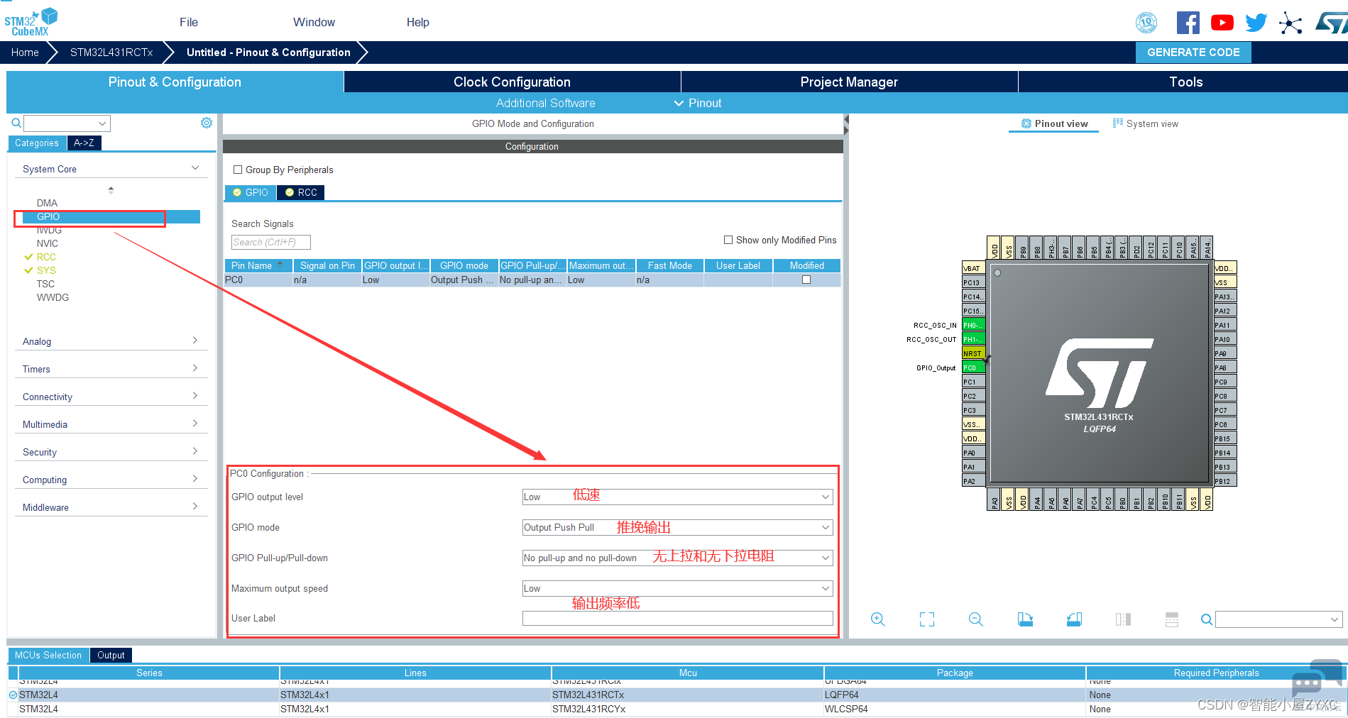

) R8 a: Z$ a2 _, w# r4 D, G(3)也根据自己的需求配置GPIO的参数,如输出方式、输出频率、上拉下拉等。因为GPIO控制LED的要求比较低,此处采用默认参数即可,不用修改。  y  u7 R5 B+ X# P) L* g+ j

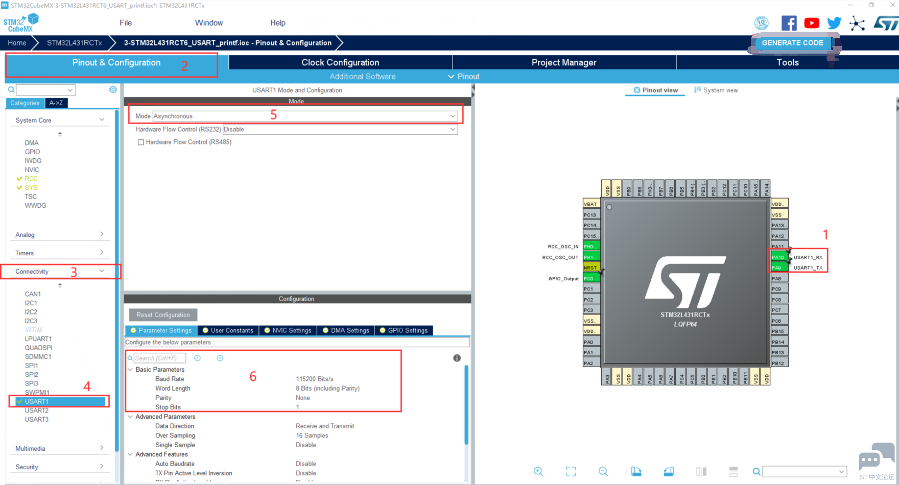

3、设置串口1参数# }4 G( W' C8 a) P5 f
(1)查原理图得知,串口0使用STM32L431RCT6引脚为PA9-USART1_TX,PA10-USART1_RX,引脚设置如下:8 p* y$ [' G( E1 V& \) j/ O, z
2 w6 |1 ^+ t: \
8 V. B2 T& w5 g. @% P: i1 b4 _, e* T5 a" J0 Q9 G$ c" P+ B
(2)序号1用来设置串口收发引脚的选择。
; E; M* S" F5 X8 m, |7 c
6 r5 a+ J3 {, L' B; f) h (3)序号2-3-4-5-6设置串口参数,如波特率115200、8位、NONE无奇偶校验等。
1 g8 R" Y* L0 P3 r8 V5 J  D

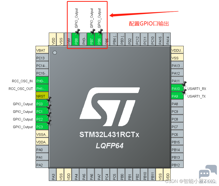

& p$ V* R/ ~% m% U  H' c4、设置DS1302 引脚配置参数
% s3 S0 P/ @5 F) c2 @7 f# JDS1302使用的是类I2C,也就是通过GPIO口模拟I2C的方式实现通信。
5 |: J4 t* g4 B( b  l' D/ V, V7 a* C% W: P5 V. \8 |
& w# [" ]* X8 p& I2 ?

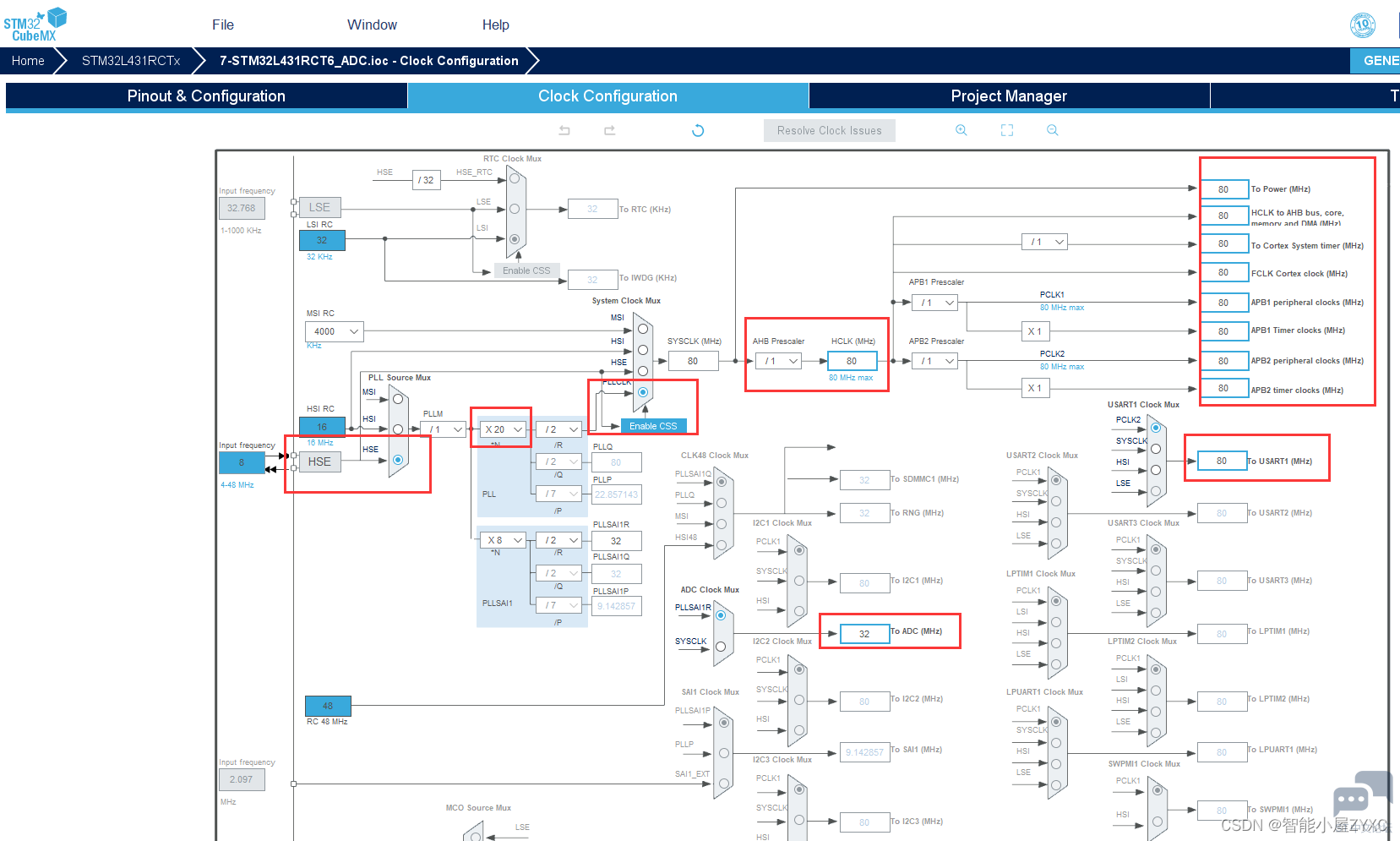

( w/ q2 P) B$ l8 e5 X4 t5、配置项目工程参数( i2 b( V( I/ N$ y" D. |8 Z6 h# F- f
(1)配置时钟树,用于系统内部时钟,以及各个外设时钟等。此处选择外部8M晶振作为主时钟频率,内部最大倍频80MHz。
4 ^; S0 \! b# G1 X: Z; k" r) r% k1 d0 }& C) w0 }! x7 H1 ~% U( J
9cfb5e43f4b945c491d1ffa27f1e3284.png - k+ z' A3 I( C8 Q  N  }

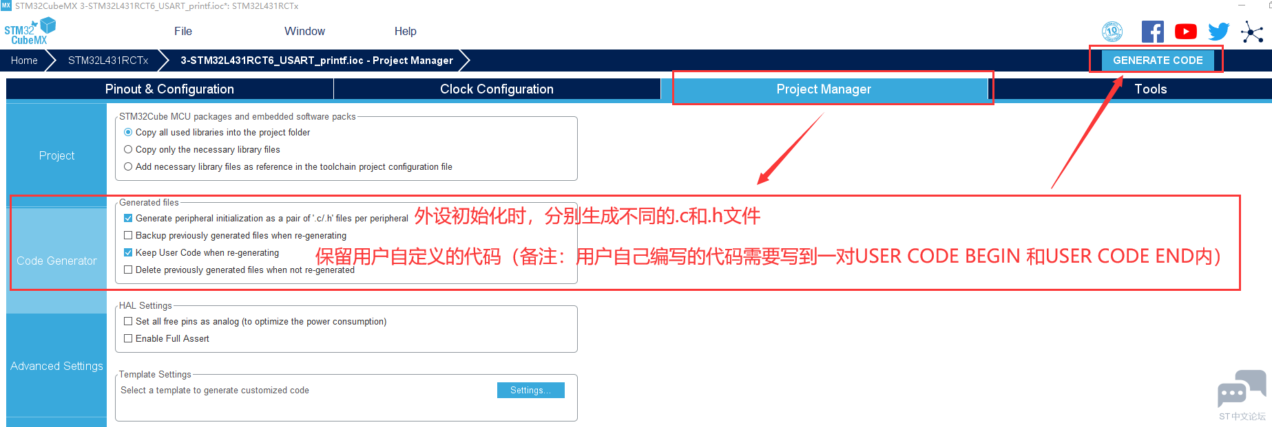

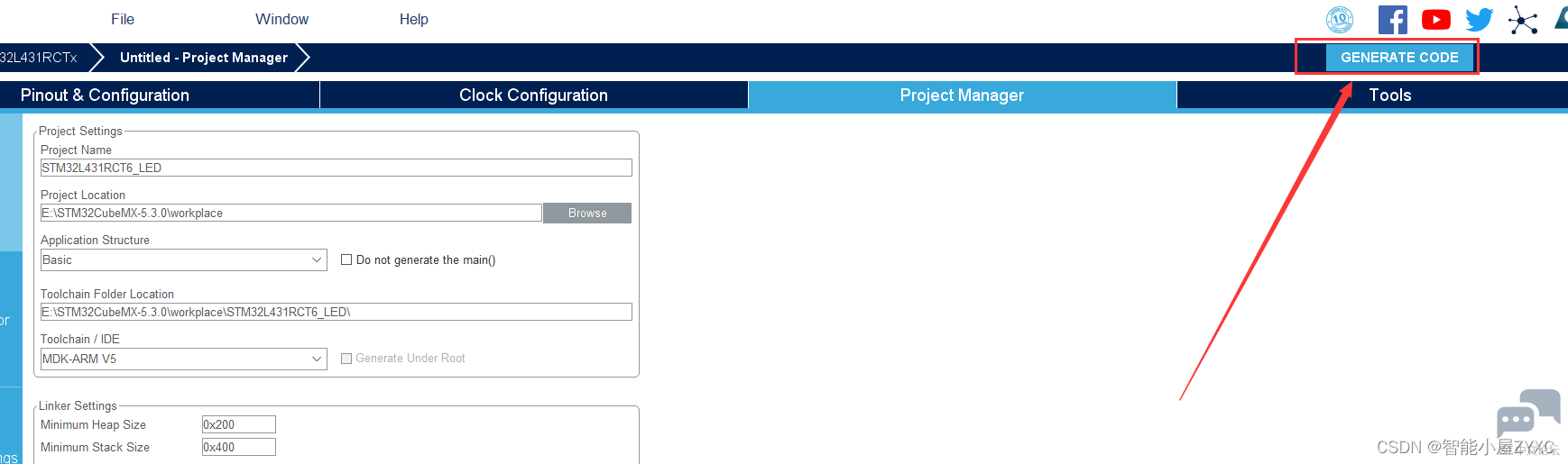

8 W! G0 A7 l( p/ V9 T1 z(2)完成配置工程。
8 @: {8 t5 x! G" r  d  w$ j$ P5 A+ o$ _( f6 m5 {; I

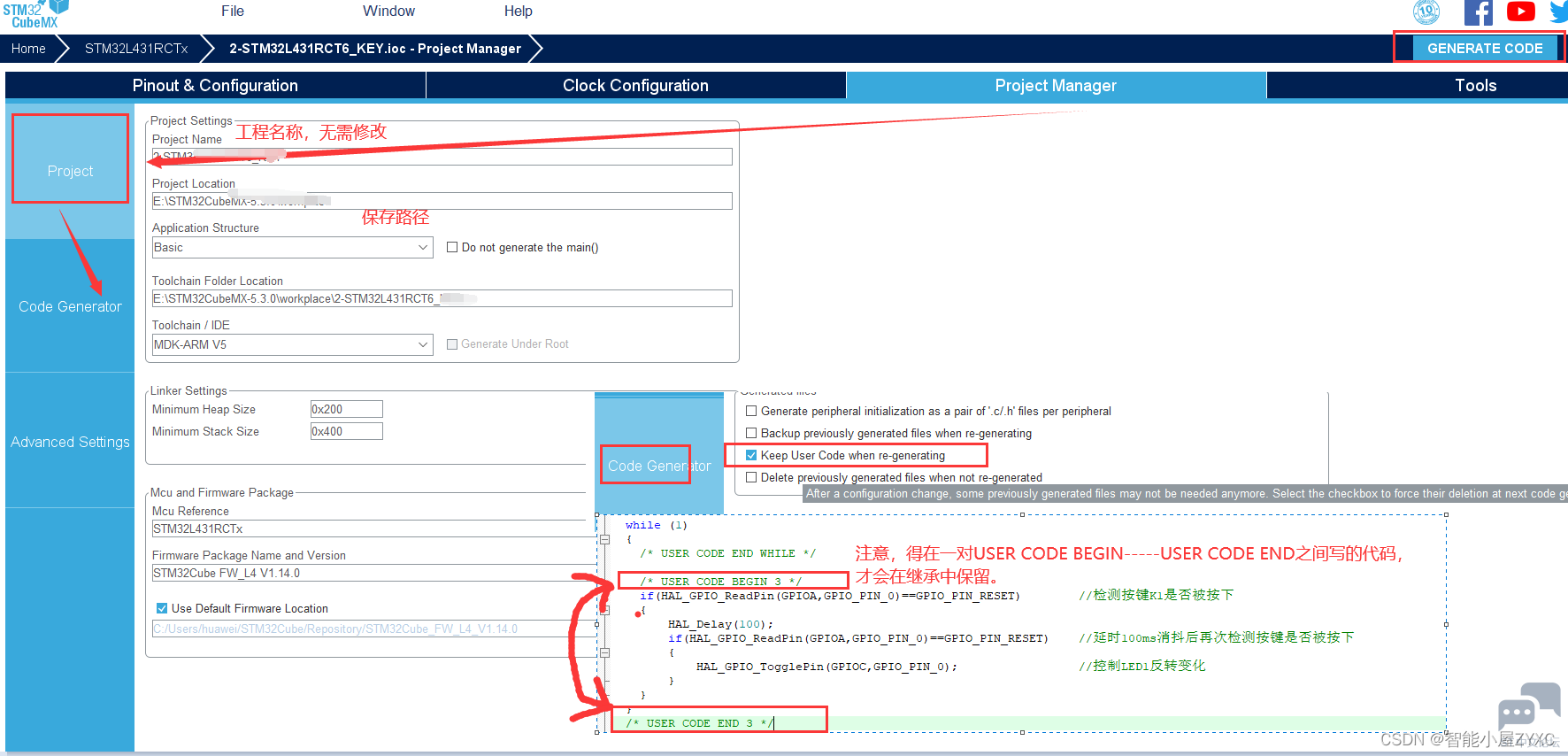

备注:需要注意代码生成过程中的继承关系,如图所示:需要保留开发者自己编写的代码时,请根据配置设置,不然生成代码后会删除自己编写的代码(从这个方面也可以看出开发者备份自己的代码是多么的重要。)" [4 j+ A- ], w3 ?
* n4 d) S% Y9 Y6 D& _3 N- \​
efdb616174f54925b6eac31109f227b5.png 1 d+ C0 O9 b6 {! `! S* Q8 A
( s: A: [8 a, y7 T, R​
; ]% v$ l/ F& T
" n" P1 U' X/ h& u) F(3)生成代码。) h* p6 w# [* l( J; Y: W
' z1 z* E# J3 r$ Y

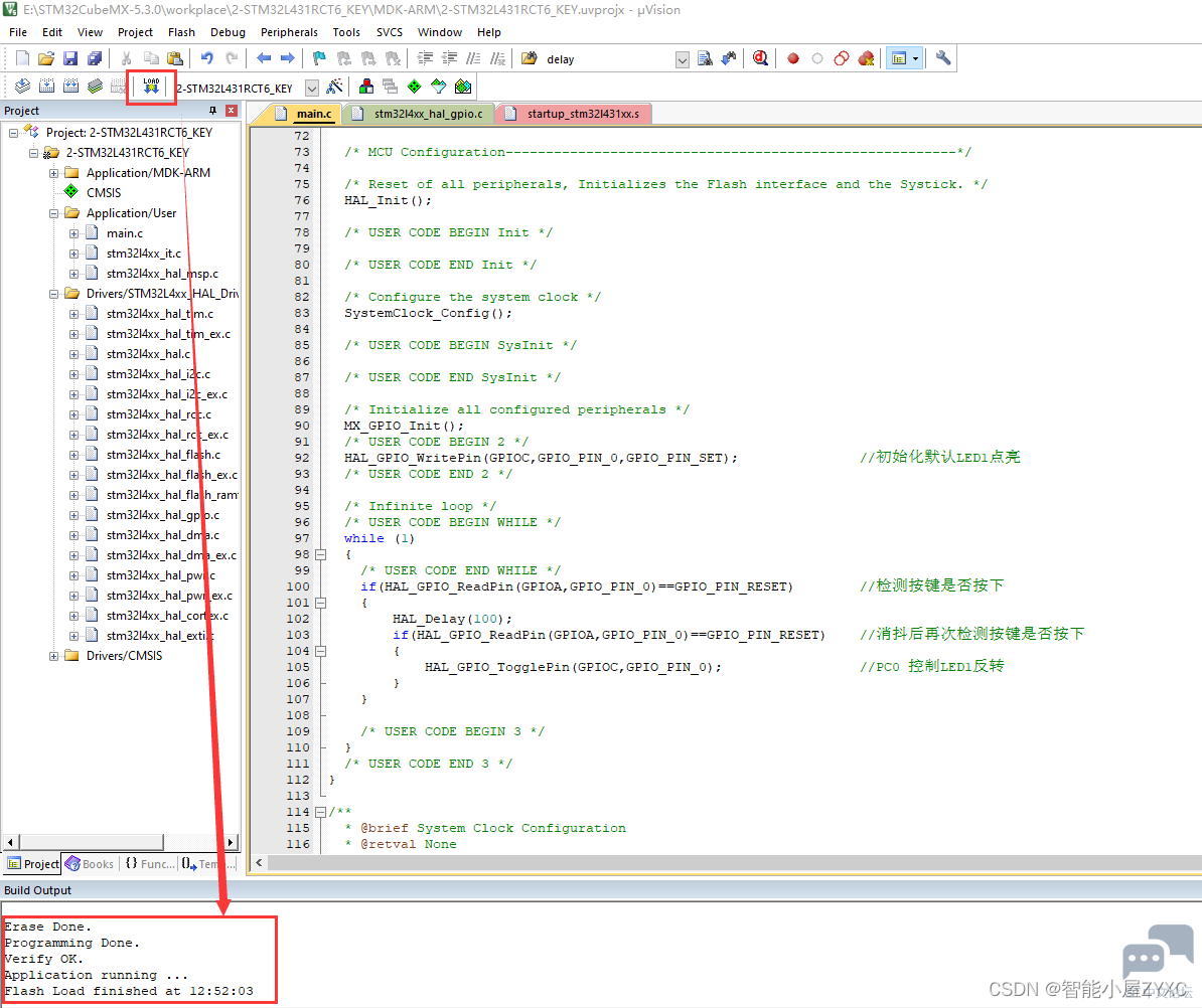

三、在KEIL 5中编写代码
, F8 w+ t( s! z( }  \

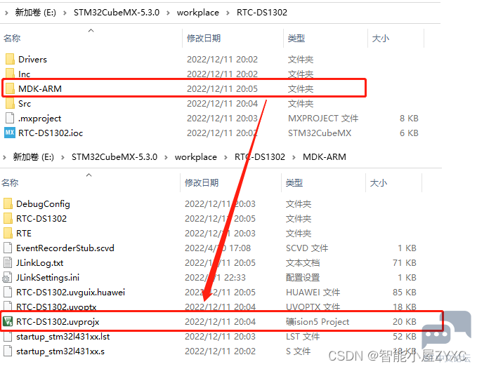

1、使用KEIL 5(MDK)打开项目工程文件( m, X4 i! x+ q: ]( ^& n+ I
(1)找到刚才新建工程的存储路径,安装项目名称,打开项目工程。
9 o7 a2 W! i+ z- \+ o1 n) K& a& t3 S( w( a

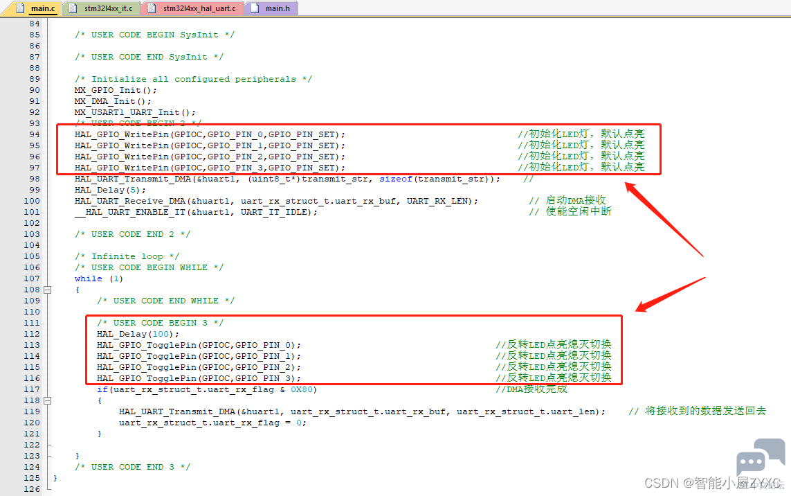

2、 添加LED系统指示灯提示7 S! K% ]! R  U' F& ]
(1) 添加每隔500ms,LED1、LED2、LED3、LED4闪烁一次的系统提示,用于提示程序运行正常。  y) z; ]# N5 E& ?+ w% D6 v3 ]

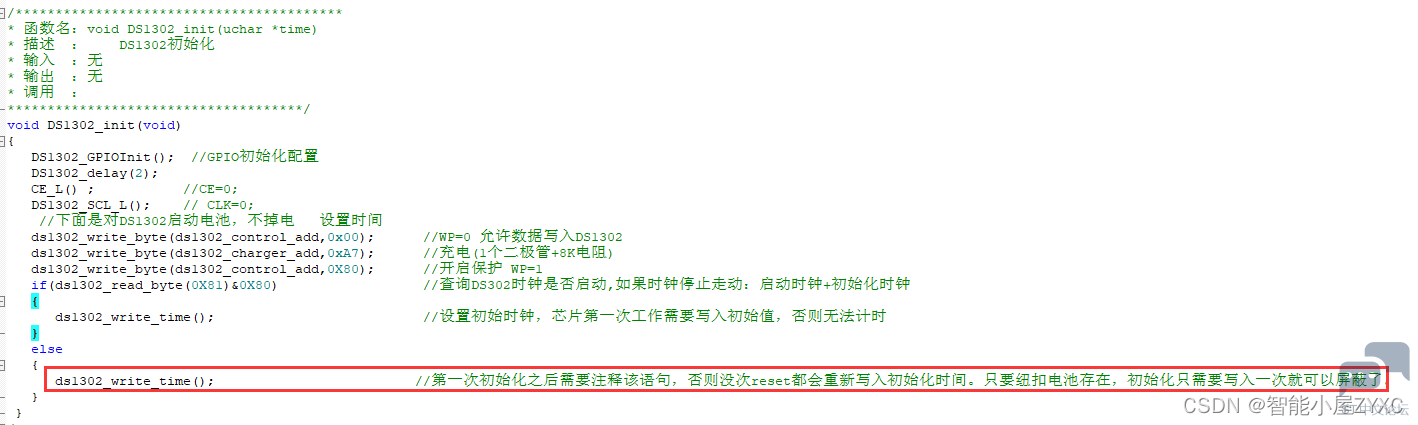

3、添加DS1302驱动; G) Q* M) z: k( S2 p+ B5 B
(1)在bsp_ds1302.c文件中添加DS1302相关的驱动代码。4 B- b9 w0 ~" o' ~

  209. void DS1302_init(void)3 ?" {) J. b+ O7 ~+ Z
  210. {
    ' j0 q9 D( x6 ]' m7 N8 W
  211.          DS1302_GPIOInit();  //GPIO初始化配置
    $ ~! p+ |! ^. q2 C
  212.    DS1302_delay(2);- G. f5 D! a7 Y$ p$ w& w  p
  213.    CE_L() ;                                    //CE=0;
    0 B9 T/ ~5 j1 k- S, v& t
  214.    DS1302_SCL_L();    // CLK=0;
    0 W2 J# m3 o( C
  215.     //下面是对DS1302启动电池,不掉电   设置时间
    & G( C9 Y# \% v' ^/ P. q% a; |
  216.    ds1302_write_byte(ds1302_control_add,0x00);      //WP=0 允许数据写入DS1302
    : ^5 t9 g4 C3 Y) ?& n/ L) S
  217.    ds1302_write_byte(ds1302_charger_add,0xA7);      //充电(1个二极管+8K电阻)
    / v" g2 b0 w, v4 a' [
  218.    ds1302_write_byte(ds1302_control_add,0X80);      //开启保护 WP=15 z, O4 N8 O  c+ C5 ^
  219.    if(ds1302_read_byte(0X81)&0X80)                                                                        //查询DS302时钟是否启动,如果时钟停止走动:启动时钟+初始化时钟
    5 a3 O" F6 A$ U) L
  220.    { & T7 h& j% O& G- H" j% W3 w
  221.       ds1302_write_time();                          //设置初始时钟,芯片第一次工作需要写入初始值,否则无法计时( [) T2 C. O  n4 ~) }
  222.    }
    5 {6 R! a0 b8 |- ]$ m9 u. K# q+ ^
  223.    else7 x; v% t% O* y; _! B) q! c# [+ [
  224.          {# B; r+ G! m$ n% v
  225.                         ds1302_write_time();                         //第一次初始化之后需要注释该语句,否则没次reset都会重新写入初始化时间。只要纽扣电池存在,初始化只需要写入一次就可以屏蔽了。
    " ~* ^, J: ^1 T( Y. K) B
  226.          }

(3)在main.c函数中进行调用。
; s3 h7 R8 d2 Q- }! G
  1. int main(void)& C. M* J* C" H5 u. T' t
  2. {  q, E* {: r2 H6 b" z
  3.     /* USER CODE BEGIN 1 */% a* y, |5 y5 _* _! i# J
  4. 3 U7 a6 N/ D" a+ @1 @4 t' l' n
  5.     /* USER CODE END 1 */: p+ ]. i) x, C9 T* N0 q
  6. 8 k* Q/ m$ P, H
  7.     /* MCU Configuration--------------------------------------------------------*/: P3 y6 \& y, c3 @( @; O8 e
  8. 6 d& L+ p& ^0 a5 H4 p9 t
  9.     /* Reset of all peripherals, Initializes the Flash interface and the Systick. */! O# |& M$ m6 |& t+ d
  10.     HAL_Init();( O% L6 j9 K; x! ?( X8 Y+ u: ]6 x
  11. ' U* U- T- m4 D
  12.     /* USER CODE BEGIN Init */
    . `! t& W/ g/ G( N* ]: t/ i! i
  13. 2 W9 \- U' d4 p: h4 a
  14.     /* USER CODE END Init */
    5 i  D  A2 Y5 D; Q
  15. . z( y6 ]. ~( `1 d8 E) Z$ N
  16.     /* Configure the system clock */1 W8 y+ {/ ~( n; n( S1 N
  17.     SystemClock_Config();% @% [$ M. d7 t& o6 [
  18. 6 d( s$ l, j; M6 Z* {  H5 S+ B( e
  19.     /* USER CODE BEGIN SysInit */
    - x; A2 `# E& S% \2 Q& X
  20. & h1 a+ {" V  {8 A" {/ N# ]: J4 z
  21.     /* USER CODE END SysInit */, ]7 D- i" Y% S3 @/ g, P
  22. 2 |8 j( D$ o; h! P& C: C- D
  23.     /* Initialize all configured peripherals */
    ' @  B9 Z7 @0 h3 B7 q6 m' P6 N
  24.     MX_GPIO_Init();
    ( y8 f' i: H' X0 Y1 M/ O
  25.     MX_USART1_UART_Init();# G" L% k  c+ @; d* L. e
  26.     /* USER CODE BEGIN 2 */
    + w8 J5 s2 x/ d# D
  27.     HAL_GPIO_WritePin(GPIOC,GPIO_PIN_0,GPIO_PIN_SET);//初始化LED灯,默认点亮
    * t( a1 K. x' c7 B7 d
  28.     HAL_GPIO_WritePin(GPIOC,GPIO_PIN_1,GPIO_PIN_SET);//初始化LED灯,默认点亮
    6 z7 X/ L2 g! {- z( e; t! R* a# \
  29.     HAL_GPIO_WritePin(GPIOC,GPIO_PIN_2,GPIO_PIN_SET);//初始化LED灯,默认点亮, R- C) s# `  v, f4 T
  30.     HAL_GPIO_WritePin(GPIOC,GPIO_PIN_3,GPIO_PIN_SET);//初始化LED灯,默认点亮5 t9 o/ W" Y6 t
  31.     ds1302_write_gpio_init();                                        //初始化默认的GPIO1 p+ G  s# C6 A; G' ?! T) S6 ~1 W9 i8 q
  32.     DS1302_init();                                                                        //DS1302写入初始值,否则无法正常工作; x9 c" o! L* K1 Z
  33. 2 c& ~* g! _/ i, N/ J/ w7 Z0 e
  34. " d- d* m5 c' ?% d; I
  35.     /* USER CODE END 2 */
    ; Y  T8 V1 h9 f& M/ n
  36. $ c/ y4 U# H; u; b6 J4 v: \6 i
  37.     /* Infinite loop */
    : I. }) L8 k) b9 }/ ~
  38.     /* USER CODE BEGIN WHILE */2 E) }, E7 p( o6 P# M4 `: U" T
  39.     while (1)5 s+ W+ ~9 i* s+ h1 C$ n" B( v
  40.     {, }% d  d! ]. c" t# D% Z) r
  41.         /* USER CODE END WHILE */! H  ]; c* T% \) s
  42. ' R& l5 B3 u# k( l+ q8 r
  43.         /* USER CODE BEGIN 3 */
    " l6 b2 {; U* _) o7 _9 [
  44.         HAL_Delay(500);$ B; B5 b! j3 g7 J: D8 y! r2 u
  45.         HAL_GPIO_TogglePin(GPIOC,GPIO_PIN_0);                                                                        //设置LED1反转
    8 g6 X7 ^6 n2 m/ f  U, i
  46.         HAL_GPIO_TogglePin(GPIOC,GPIO_PIN_1);                                                                        //设置LED1反转
    ( g/ s* D: _0 F; Z& F# f1 |
  47.         HAL_GPIO_TogglePin(GPIOC,GPIO_PIN_2);                                                                        //设置LED1反转
    " @* M. p3 i6 s  Q
  48.         HAL_GPIO_TogglePin(GPIOC,GPIO_PIN_3);                                                                        //设置LED1反转3 O5 E) i) `- n) Q! S6 z9 ~
  49.         ds1302_read_time();                                                                                                                //读取时间,并打印: y. H% ]& W- q0 s' s
  50. . |3 g3 f( Y4 g% ?
  51. 7 e, P( T! E8 m! @1 y, ]# s
  52.     }
    8 |& c. f: J5 N
  53.     /* USER CODE END 3 */
    1 C6 p' B. ]$ p
  54. }

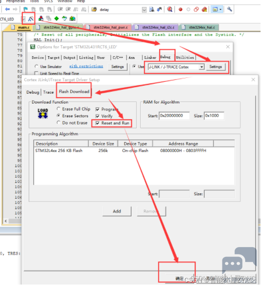

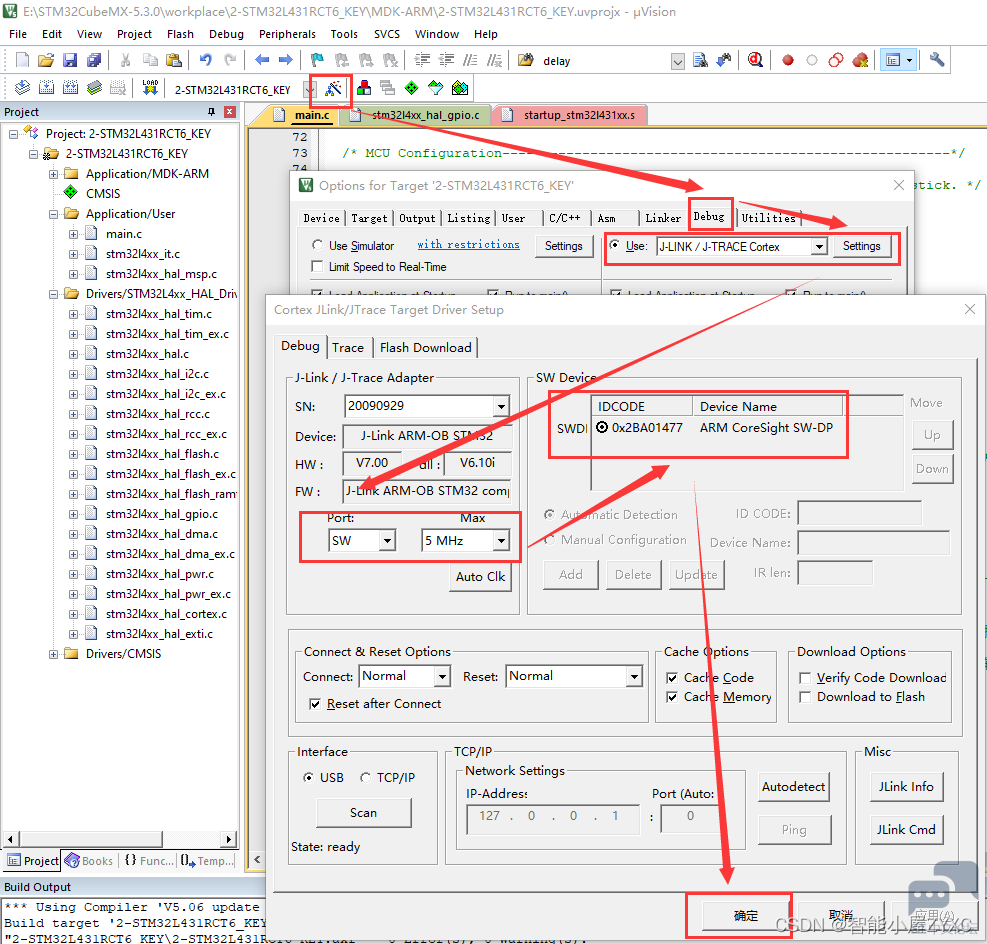

  R7 R- {' c0 |( y4、设置编程仿真下载模式
2 @" I- T0 f6 F(1)选择Options for target ...>>Debug>>J-Link/J-JTRACE Cortex,点击Settings>>选择Port(SW),可以看到搜索成功SW Device,表示芯片可用,可以下载。/ `1 B" N9 X* T1 J2 w# P
4 X& M* j. g5 t# C" J& k​
+ v! G" ?7 \% ?6 Q3 [( D3 N# |& |) h1 p# ]- m$ `/ B
(2)点击Download(或者快捷键F8),即可下载程序。
0 p5 W0 A1 A" ^* T  Z' Y/ d' U' B& x* |8 t
ba221842d5db40808aa129dd83c593d0.png 9 s; }$ J5 a" n1 y) I
7 c& ?/ O/ R7 a2 s: H
(3) 如果下载程序后,没有看到LED1灯闪烁,可以按下述方式设置一下(Reset and run表示下载后自动复位和重启运行)。或者重新彻底断电再次上电(或按开发板的Reset按键复位MCU即可)。' a7 X  y" P4 x( l$ v

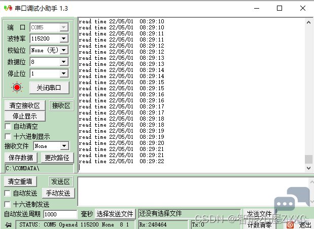

3 y6 ?/ D* X; M) a8 s* D2 Q5、查看串口发送函数打印log效果
" d4 {! \, H8 u(1)设置串口助手参数为:115200、NONE、8、 1(和代码中串口初始化参数一致)。) ?* b" E  w4 P; [
+ t9 h' C+ l2 U3 [0 ^% T" o
(2)设置成功后,就可以看到串口打印的效果。每隔500ms LED1、LED2、LED3、LED4指示灯闪烁一次,且串口输出一个时间提示的log。/ ^3 h) c, k. T1 g# h2 ^( Z0 W$ Z
; `' d# [; a" k5 h2 C

(3)备注:第一次初始化程序时需要注意标准函数的调用,当有纽扣电池时,初始化完毕后就可以屏蔽该函数了,否则每次初始化时,会重新进行时钟初始化。9 e4 K/ d9 b  D" \8 J
. P, @" _. }. S% i  t
5 [$ U" j* c/ C% O: b8 ]) c  @7 c2 p  B# `  r
  1. /*****************************************
    1 ^: Q) v, X9 |3 p- g
  2. * 函数名:void DS1302_init(uchar *time)" }$ E7 L1 ~$ ]4 L) o1 {2 v( b
  3. * 描述  :    DS1302初始化
    4 x  y8 k6 P  a3 S  u5 W
  4. * 输入  :无
    / K/ v2 ]% t) E4 P. o
  5. * 输出  :无
    2 P$ ~0 @0 v# W* v" z, o! A9 T
  6. * 调用  :
    & B# f. a2 s+ x& u
  7. *************************************/
    % m5 e9 d& r9 S5 L. Q
  8. void DS1302_init(void)
    7 A; D" j6 J4 E3 p
  9. {$ k0 _4 n5 P; A" \
  10.     DS1302_GPIOInit();  //GPIO初始化配置
    . G$ d0 F1 O5 z" P$ S6 R
  11.     DS1302_delay(2);5 f3 P% ]" P2 l* v3 {
  12.     CE_L() ;                                    //CE=0;
    $ v8 P9 S& s, K
  13.     DS1302_SCL_L();    // CLK=0;+ w: J4 j1 Y$ w
  14.     //下面是对DS1302启动电池,不掉电   设置时间; S# K: Y+ e& d
  15.     ds1302_write_byte(ds1302_control_add,0x00);      //WP=0 允许数据写入DS1302
    ; l0 R: F' w/ U
  16.     ds1302_write_byte(ds1302_charger_add,0xA7);      //充电(1个二极管+8K电阻)* N4 u( f6 e& s0 |
  17.     ds1302_write_byte(ds1302_control_add,0X80);      //开启保护 WP=1" C( H, _. h  G0 N% N, K! q0 F; k- E
  18.     if(ds1302_read_byte(0X81)&0X80)                                                                        //查询DS302时钟是否启动,如果时钟停止走动:启动时钟+初始化时钟
      _+ v4 m3 ^; c- |& K1 ~/ F
  19.     {
    - f0 l% N; o. }: ^
  20.         ds1302_write_time();                          //设置初始时钟,芯片第一次工作需要写入初始值,否则无法计时
    % z$ N9 c, ]" _; [$ J8 L  f. ^
  21.     }6 u) b7 l2 k) n4 _2 x: S
  22.     else, h6 U: S% k) ~! ?+ R2 z' Y+ F
  23.     {
      t4 W: u7 x$ R2 F( f
  24.         ds1302_write_time();                         //第一次初始化之后需要注释该语句,否则没次reset都会重新写入初始化时间。只要纽扣电池存在,初始化只需要写入一次就可以屏蔽了。. H! e* l6 |8 h
  25.     }
    ; n1 {# @# e4 f6 q4 t
  26. }
