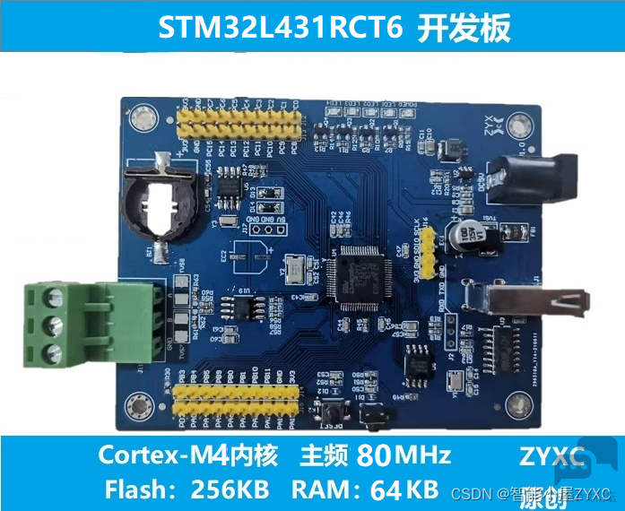

一、开发板平台简介:% w! x) s. D4 `( Q0 h+ r

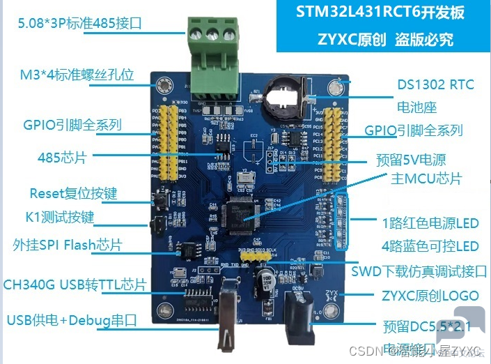

1、开发板资源简介
* N2 |& q6 D7 Q3 k
(1)开发板主芯片型号:STM32L431RCT63 J' R& _; P5 k+ N  O* I) Y
(2)开发板主芯片封装:LQFP-64_10x10x05P
6 @* A! T' O; q0 U' I7 I(3)开发板主芯片内核:ARM® Cortex®-M4
1 T: P0 A7 @9 u$ B+ C(4)开发板主芯片主频:80MHz
0 d& K. W: N, M5 ~(5)开发板主芯片Flash大小:256KB$ `& Z& p& ?1 |. g2 p
(6)开发板主芯片RAM大小:64KB& Y9 I9 t* }4 O# |; B" ~5 ?

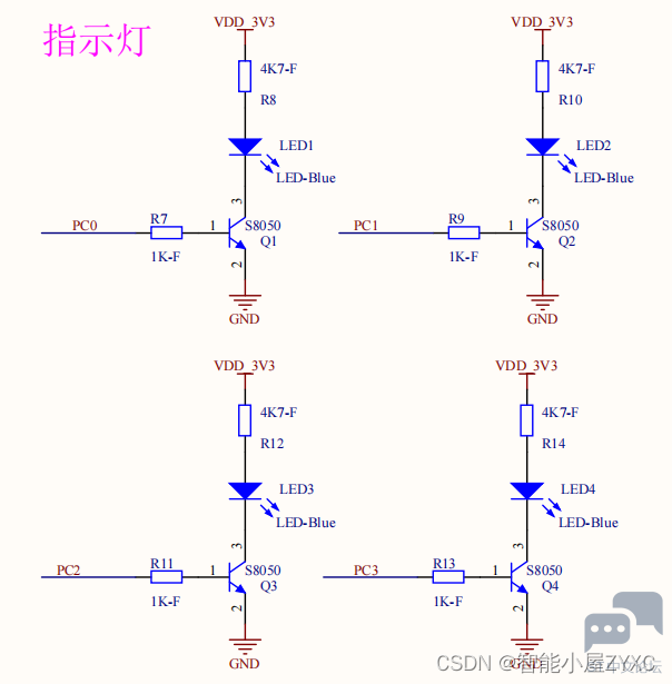

, I9 I7 x% @1 P+ g% O(2)其他四个LED灯为黄绿色可控LED,高电平点亮、低电平熄灭,计划用LED常亮验证看门狗的作用,硬件原理图如下图所示:4 Y/ Q" J5 q% o, j8 Y5 g; j

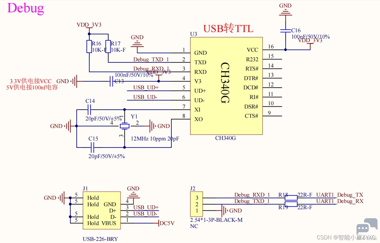

     (1)我们选用的STM32L431RCT6开发板串口1已通过USB转TLL串口芯片CH340G引出,使用时,只需要用公对公USB线连接电脑即可(注意也得需要安装CH340G驱动),后期验证试验也可使用该串口作为debug串口。
7 P8 a+ D  ], p2 M+ x' a4 t' Y* r  `8 _5 r
     (2)开发板上的其他串口已通过排针引出,为TTL电平,通信的时候需要注意选择对应的电平模块,如USB转TTL串口模块等。
( x' {) \0 K$ @7 Q( i! t
- t, t6 i# V' \7 C) Q, yTTL转CH340串口,硬件原理图如下所示:
- S2 @; y& L0 N. P, v" i

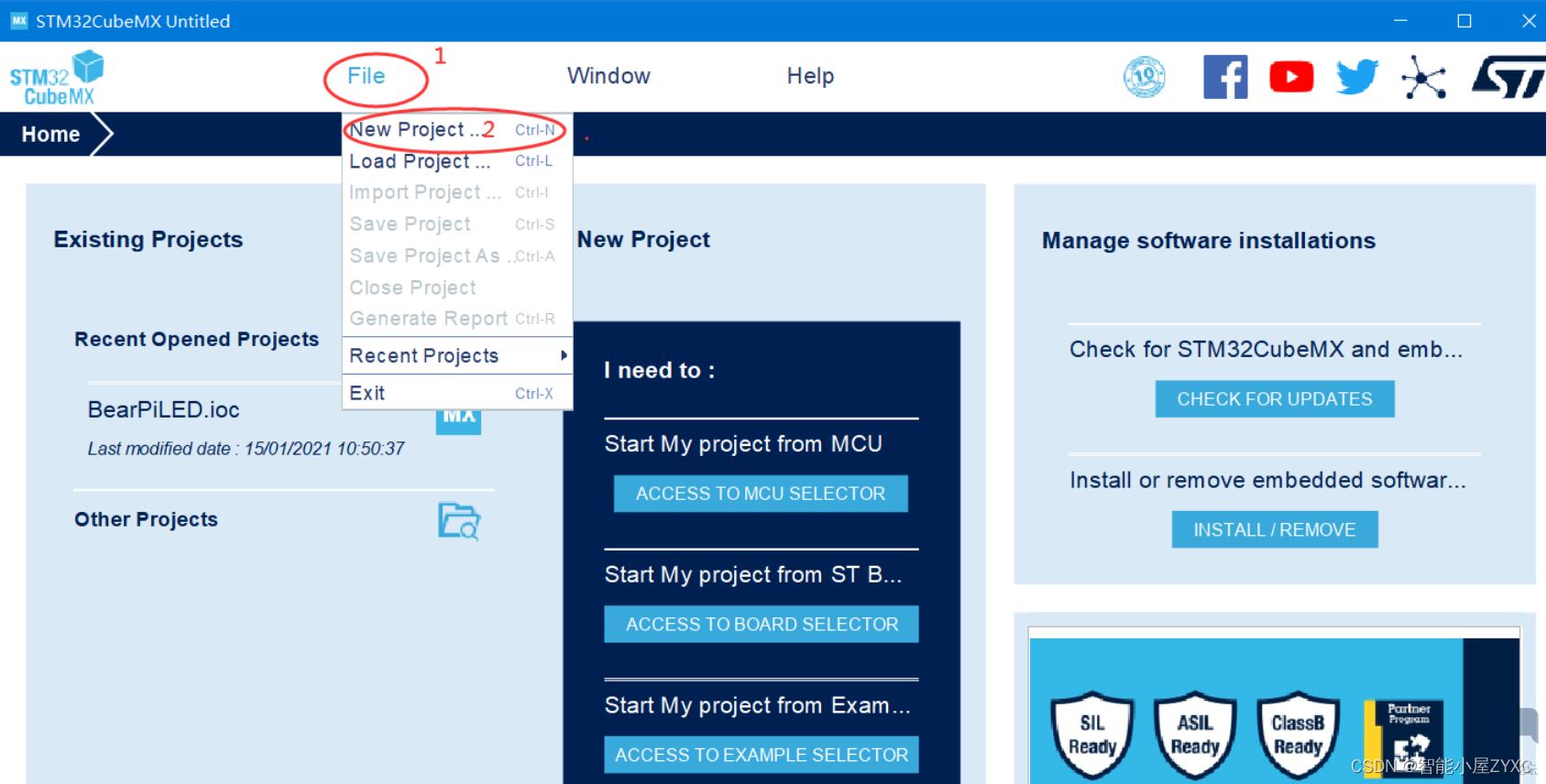

1、新建STM32CubeMX基础工程

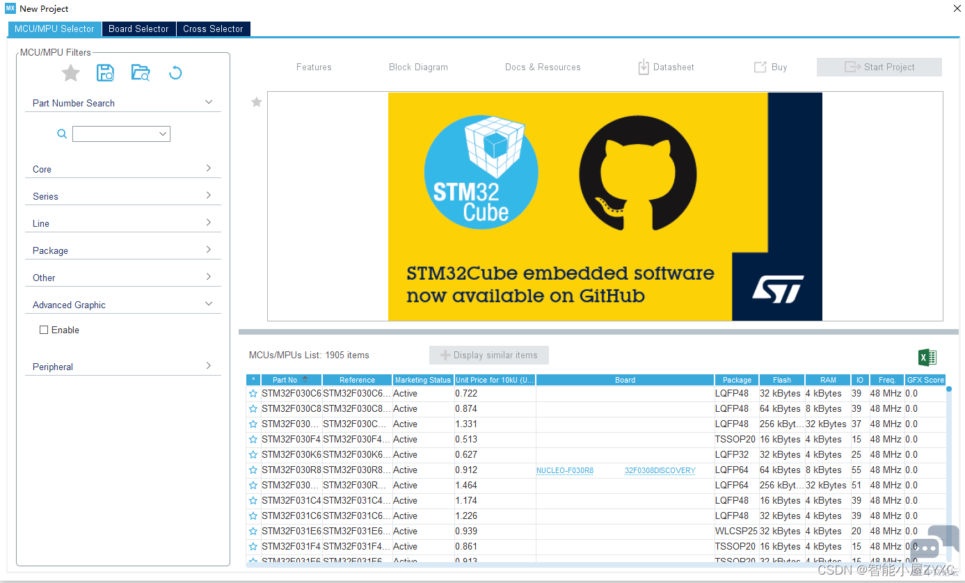

1 T; m9 Q& ]0 w1 R(1)打开STM32CubeMX,点击“File”-->"New Project"6 B3 E5 M; K2 X" G' j8 \8 u" [
0 b4 y5 x* X2 V" _- _! {  Q
% U+ v5 s: |4 U, e9 U0 b
5 T( B2 q8 Y5 @; B& v$ Y9 [(2)等待打开主芯片选项界面(大约1分钟时间)。

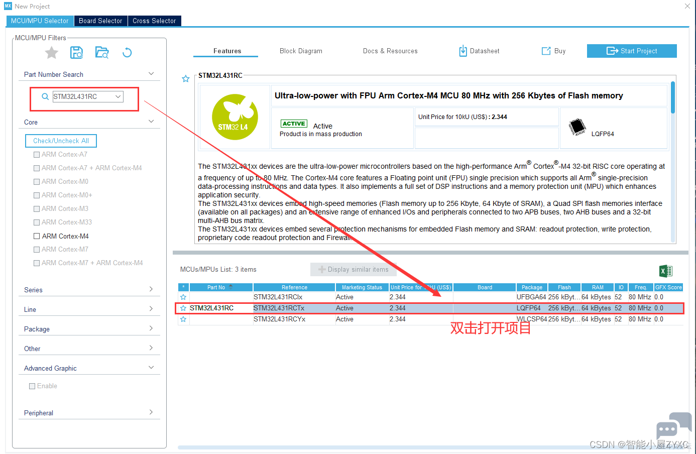

(3)昨天搜索框中输入(或选择)所需的主芯片型号(因为我们用的是STM32L431RCT6开发板,所以此处选择STM32L431RC),然后在右下角选择STM32L431RCTx(因为开发板主芯片是STM32L431RCT6),左键双击即可打开新建的项目。

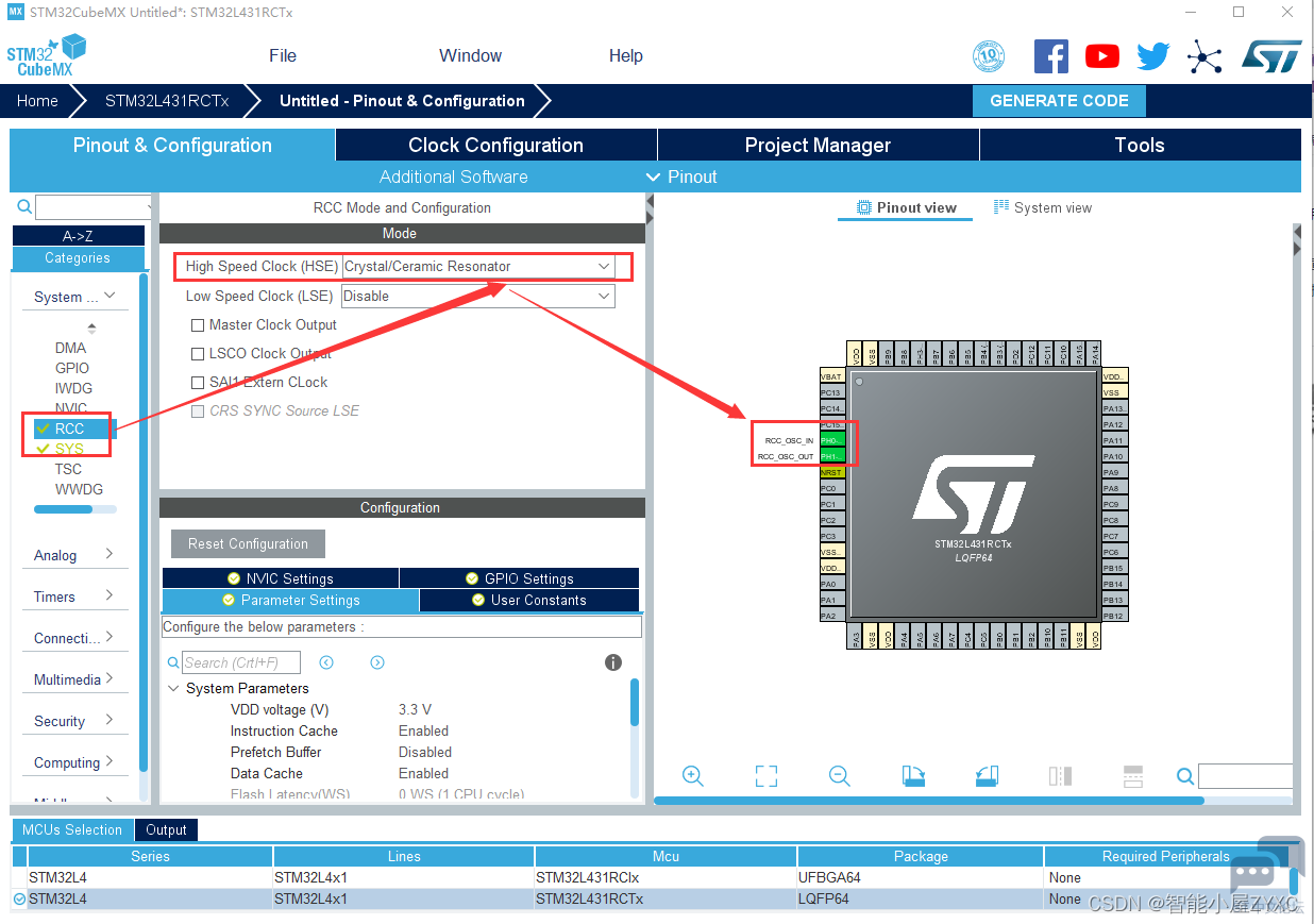

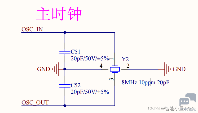

# q, A; E3 d/ I. j4 h4 `% Y; `' J(4)选择时钟源。1 F6 z7 v8 _' m7 |
(1)因为开发板上有8M外部时钟,硬件原理图如下所示,所以此处选择使用外部高速时钟(HSE)。2 s; s1 B' v1 m
3 R$ V8 s. ]+ J2 y0 `
5 d$ j' C3 {& W% A- ~) [  G0 j
; Z- \" L7 g- K- ]8 o' {% x) I, u- {(2)因为我们没有用到外部低速时钟(LSE),此处不做处理,如下图所示。- O% W' c, h' O8 v5 I8 {5 Q

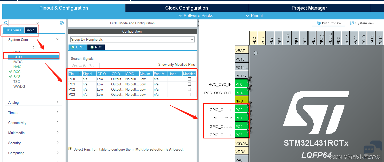

2、配置GPIO控制LED
7 C5 o( |3 y2 P- ~; u; x(1)查开发板原理图得,LED1、LED2、LED3、LED4的控制引脚分别为:
/ i8 v6 g, E& D3 E5 c! z- t1 }/ c) @  p0 ~# m
LED1——PC0
' E# s% z: m  i+ c: WLED2——PC1$ B# B5 ^; k* ]( _9 h
LED3——PC2- F$ \7 N( y/ T# K( Z1 O# G: P
LED4——PC3
3 G) T; C6 d# `! u4 q& ]2 K1 F2 ?5 I

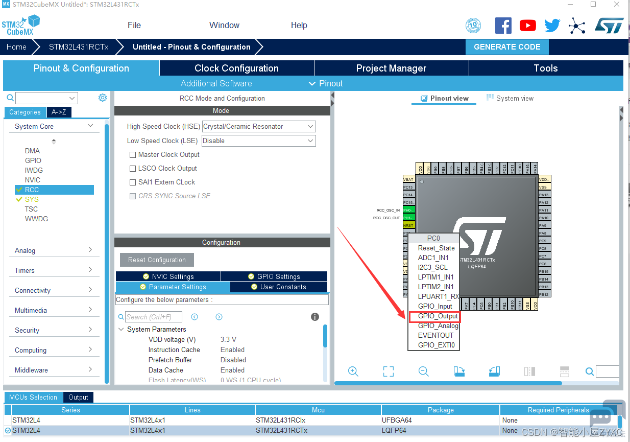

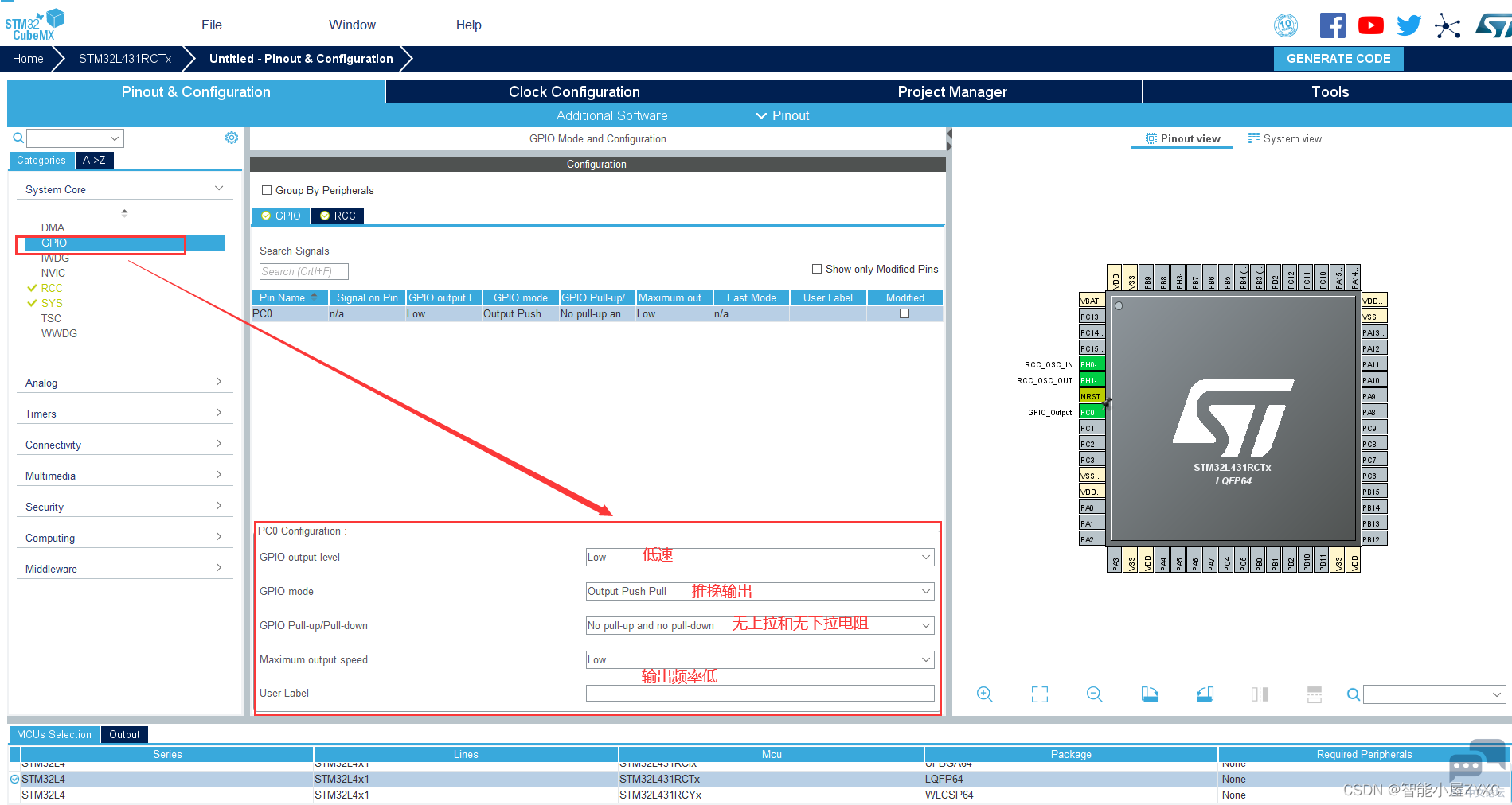

(2)配置LED的控制引脚为输出,输出频率、输出方式默认即可。
  g! L) A# E2 t3 j  |
, O* `7 ?* y/ O5 o' [
鼠标左键点击PC0,选择“GPIO_Output”,表示设置该引脚为输出模式。! x% u* v* R( H4 t6 _
鼠标左键点击PC1,选择“GPIO_Output”,表示设置该引脚为输出模式。2 [7 F* u( W+ c5 b' V
鼠标左键点击PC2,选择“GPIO_Output”,表示设置该引脚为输出模式。
# X5 [8 Z' X, z鼠标左键点击PC3,选择“GPIO_Output”,表示设置该引脚为输出模式。
: s6 Z9 p! R1 U! S6 T) M5 a+ A$ b6 t/ e7 P( S) o1 f
492907c1e71149819adbaee4516a2af4.png 5 i! U/ k$ F$ t# S' R
# t( ^. j6 @/ [; A* m* u% j5 f
c75d3f10ba2e427d9c1a10fad9bf5471.png # r6 a2 @% M  {5 n; A+ R! P8 }
) j$ W0 o2 p  Y; h  B(3)也根据自己的需求配置GPIO的参数,如输出方式、输出频率、上拉下拉等。因为GPIO控制LED的要求比较低,此处采用默认参数即可,不用修改。

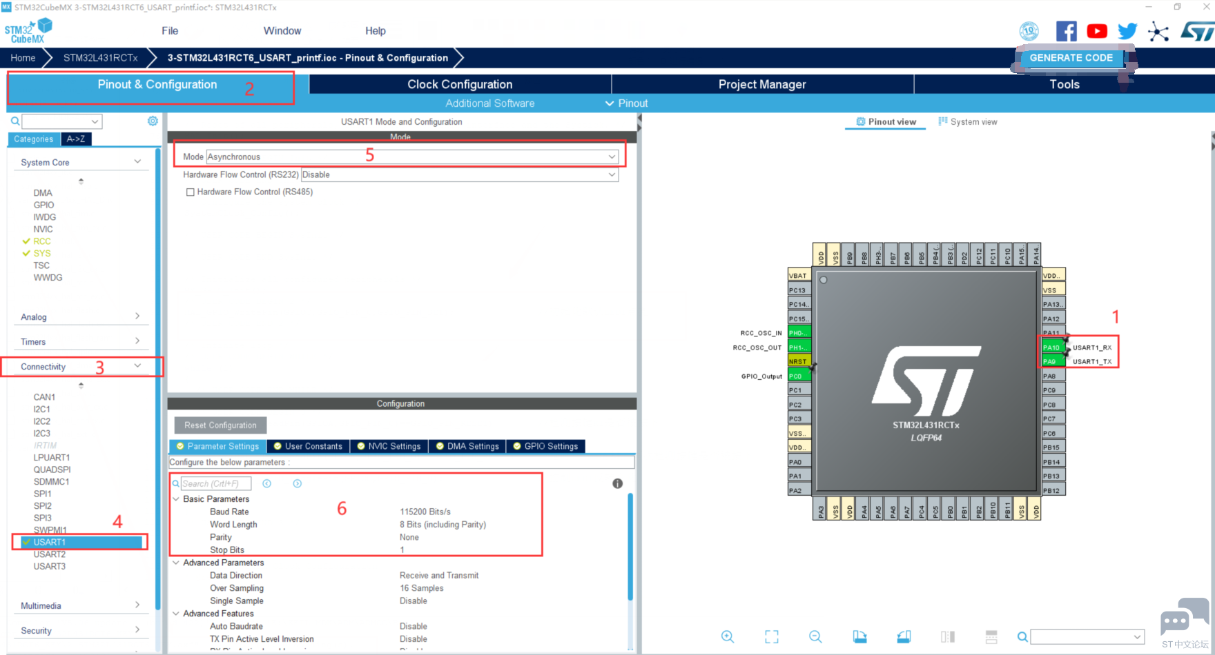

​​3、配置PA9、PA10为串口
1 W' m( w* W) @/ `! \& Z查原理图得知,串口1使用STM32L431RCT6引脚为PA9-USART1_TX,PA10-USART1_RX,引脚设置如下:! }+ a. `$ Y& D( o2 I( }" O/ h
. F# a/ c' A, g0 }
497b8ee0243e446784e64a3c31e8a26f.png . {% P0 Q9 P! D* u$ y
: O/ L1 E% {4 Z# i- D! w6 t9 ? (1)序号1用来设置串口收发引脚的选择。
) E; }% ^" P  ~; }2 {( S(2)序号2-3-4-5-6设置串口参数,如波特率115200、8位、NONE无奇偶校验等。# d8 S6 T: c* d- Y6 _/ Z/ t

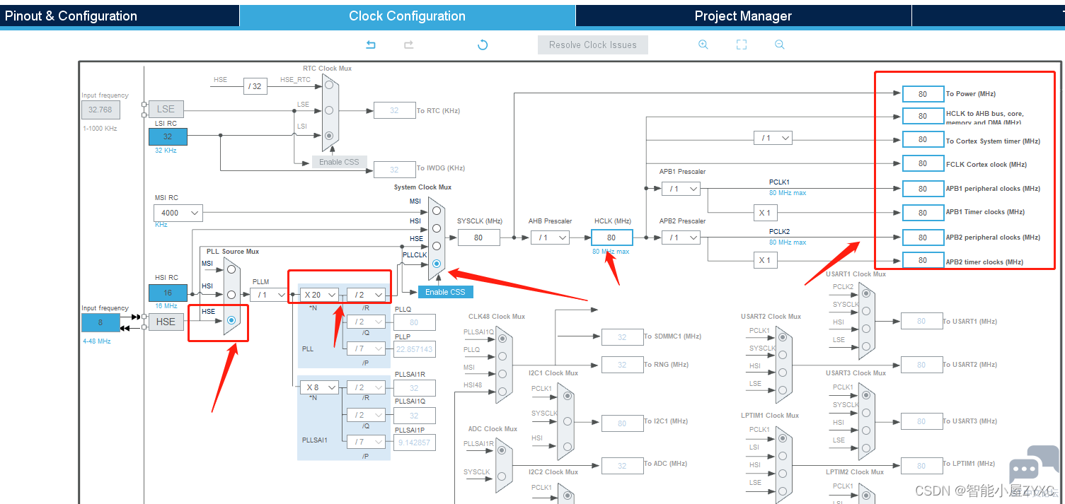

. v* s0 Q0 T. ~- b(1)配置时钟树,用于系统内部时钟,以及各个外设时钟等。此处选择外部8M晶振作为主时钟频率,内部最大倍频80MHz。
! _7 z: q5 R  r# Z, ]0 M+ E
3 E) W8 Q9 x. \3 K: C

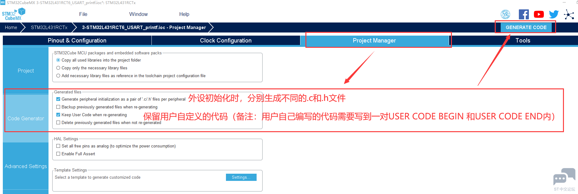

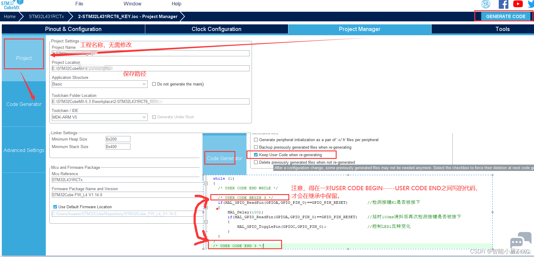

7 f1 C& `) ?- P* S! G  {- {' l2 Q$ O备注:需要注意代码生成过程中的继承关系,如图所示:需要保留开发者自己编写的代码时,请根据配置设置,不然生成代码后会删除自己编写的代码(从这个方面也可以看出开发者备份自己的代码是多么的重要。)* Q. L9 }% `5 C3 I
8 V: P2 o2 G% B; N

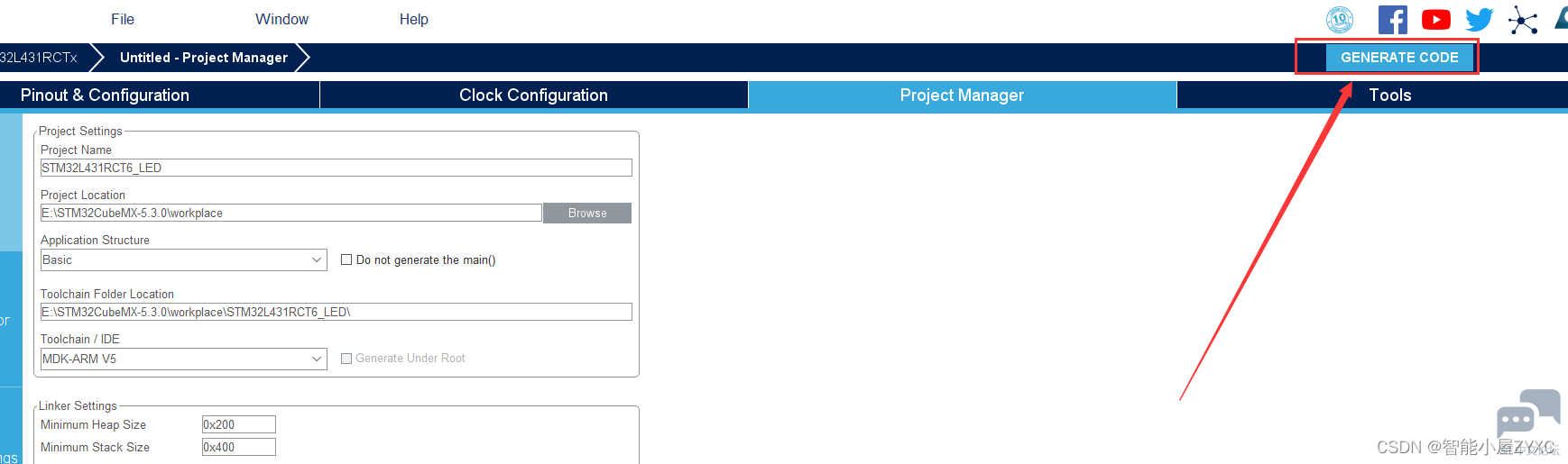

" P! R* b* T8 F(3)生成代码。
' o. V& p* a3 ?) j! o
/ I; d, K9 Z0 J+ T% K0 b3 r& Z备注:使用Generate CODE生成工程代码前,请确保文件路径无中文,否则会生成项目失败。

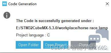

' }- }9 {# u" w/ q(4)工程代码生成成功。

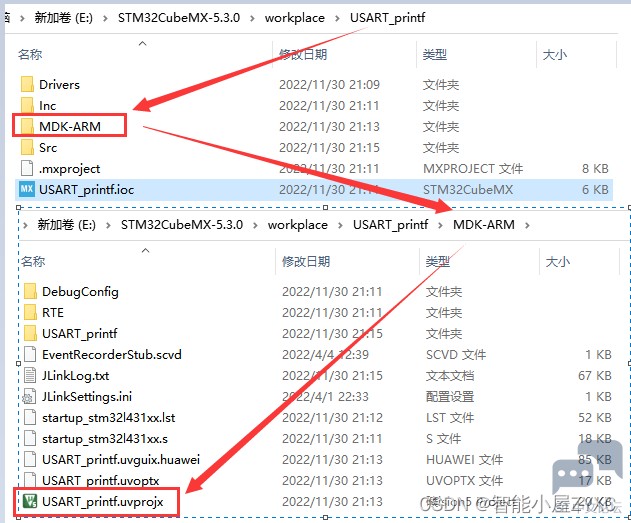

' {9 L! w- t# d1 H 三、在KEIL 5中编写代码
9 T# @1 |& I8 a0 c- S. ?# `: z1、使用KEIL 5(MDK)打开项目工程文件! c0 C* n" S8 K, \: s" D7 k
源码使用说明:使用前必须把项目工程复制到无中文路径的文件夹下使用。
0 A: W6 e7 U7 B8 G; ~7 k, U& z" n8 }* w+ Q
(1)找到刚才新建工程的存储路径,安装项目名称,打开项目工程.uvprojx。
" }9 H# j' h6 B) u; H9 G' X* u" e' H+ H* Y& ^7 v

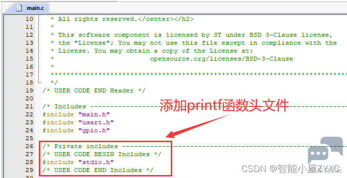

2、添加串口printf验证程序; I% B! v3 k; ~% l9 b7 }2 z& y

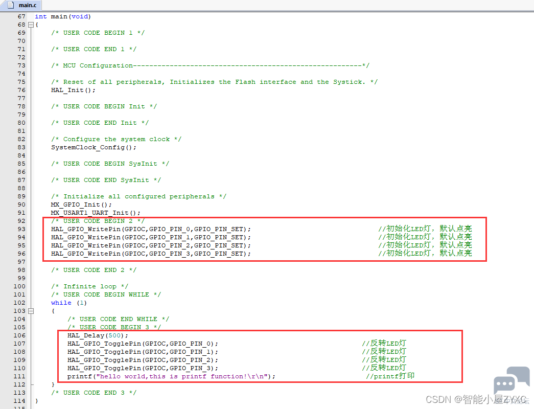

(1)main.c文件中,初始化LED1、LED2、LED3、LED4默认为点亮,并在while循环中添加控制程序,如下所示:实现每隔500ms后LED1、LED2、LED3、LED4点亮和熄灭之间反转切换,并且串口每隔500ms打印一次。
  u) k+ t& Q, A* @, V" H0 `- M; t/ h' G2 [! s
备注:自己添加的代码需要在 /* USER CODE BEGIN 3 */和 /* USER CODE END 3 */之间添加,否则STM32CubeMX更新代码时,会造成自己添加的代码丢失。
* p4 i$ I' R: d( c, Z. D8 ?" v  Z6 F( `3 Z
- H$ t6 n$ ?9 n
8 g: v: D, `3 L, r4 j5 {
/ i) h% f/ l$ w% o- w* t, {: G3 w
(2)main 函数代码如下所示:- n& L+ N, K9 m9 B
  1. /* Private includes ----------------------------------------------------------*/5 R8 Z! y& y1 K* G9 N4 u
  2. /* USER CODE BEGIN Includes */
    ; q3 S' ~& B% H; t5 o; e
  3. #include "stdio.h"                    //添加printf打印函数头文件2 {( o! a( W. ]& f
  4. /* USER CODE END Includes */; f( I5 |; }7 w5 r- l& r

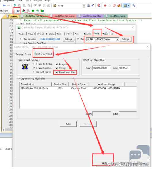

+ O* |( u& _, n" b6 T) t3、设置编程仿真下载模式& V% R0 E: k: L, T$ Z

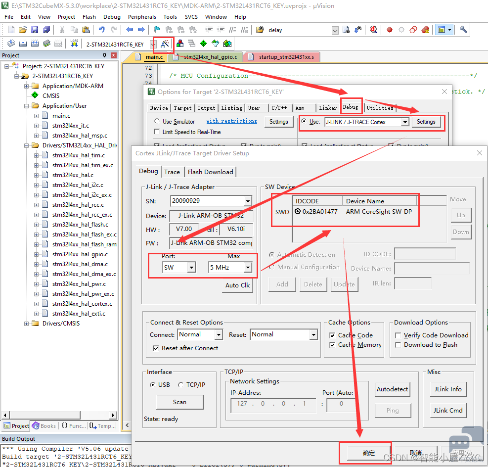

(1)选择Options for target ...>>Debug>>J-Link/J-JTRACE Cortex,点击Settings>>选择Port(SW),可以看到搜索成功SW Device,表示芯片可用,可以下载。
% F3 n3 n! }* U8 M. j: r5 ]& [3 ~9 d6 e3 d" V. s
) Q9 K5 R* H* i* [​# d% m1 {! r: k8 V7 \

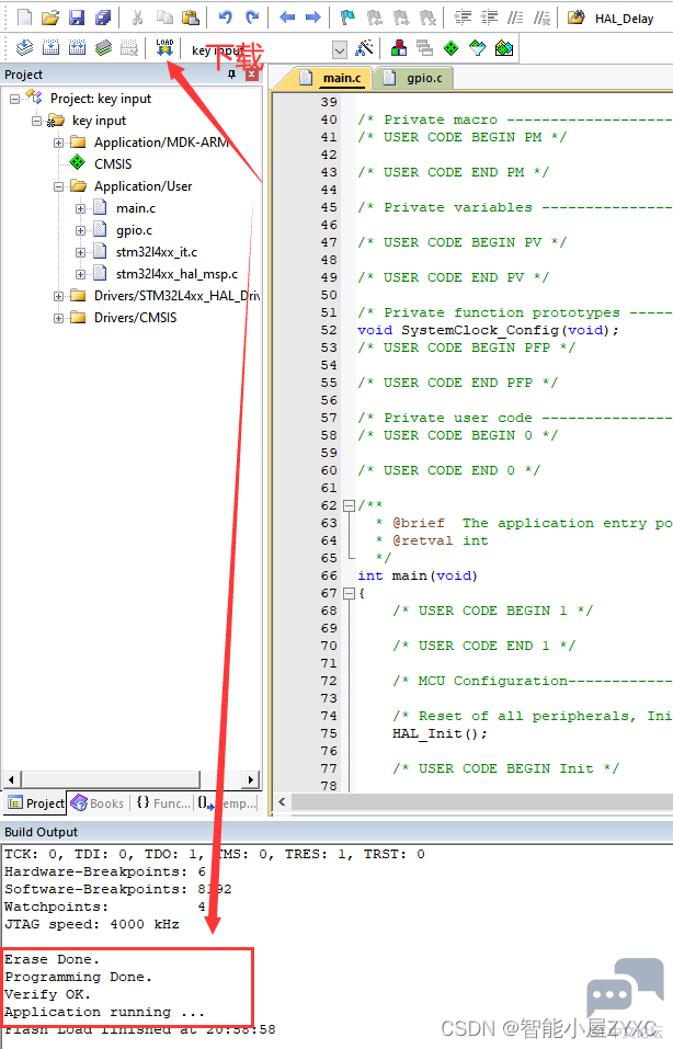

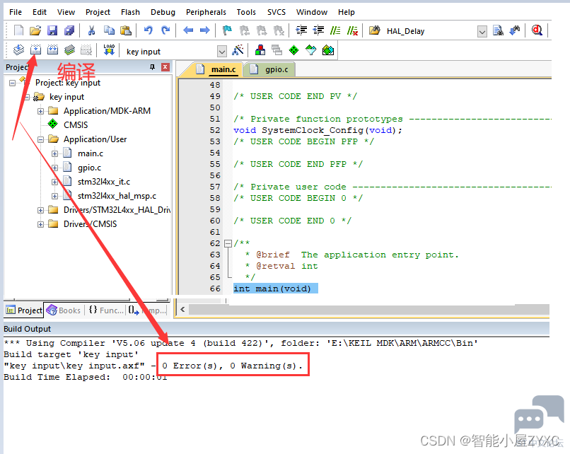

(2)点击编译,完成后提示“0 error(s),0 warning(s)”。
' K) U1 `; c4 u# L
2 W4 {: `0 T5 n
e0b7e3e353b345a7987fe5f821de2dda.png 8 Z, {5 p0 _5 D! H: C! `
' _6 g5 U3 r- R$ y/ B; N(3)点击Download(或者快捷键F8),即可下载程序。. I5 X7 N0 ], p$ l" ?9 j/ g3 R
' M0 d3 q( x; z8 j' G, p' @! J
eb3f250f19e44862a7df80c2492fcd01.png 0 N" A. i& G4 h% f" c$ }6 a; J- }: w
​​2 s  w, t- C- H2 _/ K( ~
9 F4 u7 c' U5 F/ A  e(4) 如果下载程序后,没有看到LED1、LED2、LED3、LED4闪烁,可以按下述方式设置一下(Reset and run表示下载后自动复位和重启运行)。或者重新彻底断电再次上电(或按开发板的Reset按键复位MCU即可)。
4 G* u, ~# i0 z  ^% s) X+ F- y( j$ x- w2 T( g
9f8aa1a4e8f04041bcf5cb183facd100.png + [% a/ j5 X5 m! f- A/ d2 E

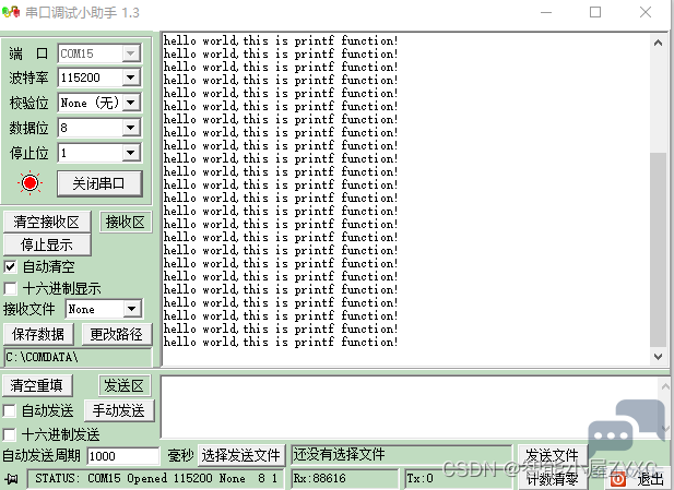

) \* ]4 {6 B$ A' k4、串口printf打印实验效果展示
! h+ U$ y2 u* Y7 ~1 u        程序烧录到开发板后,即可看到LED1、LED2、LED3、LED4初始化后每隔500ms闪烁一次,并且打开串口助手后(串口参数:波特率115200、N、8、1),可以看到printf每隔500ms打印一次log数据。* h) f6 z6 m. S* d  \. t3 R9 Z
. `- ~5 l* H! v+ o, H1 n: x 06445a6b81d24af4a118aadebfd333de.png
