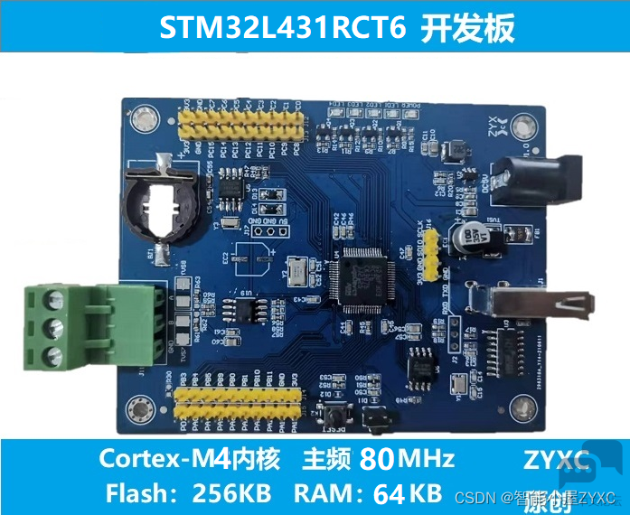

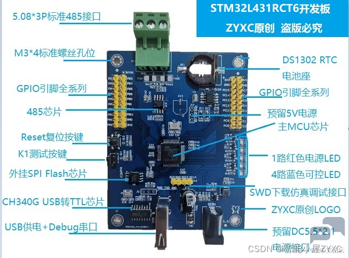

一、开发板平台简介:
) D  j5 m( h) m' @1、开发板资源简介
  Q) b, x" s) s0 s, Y; r( Q
(1)开发板主芯片型号:STM32L431RCT6- P$ m* s( u' K
(2)开发板主芯片封装:LQFP-64_10x10x05P
# M$ a6 X7 W2 ]0 S(3)开发板主芯片内核:ARM® Cortex®-M4
7 v; x  G8 ^5 W! E8 n% M& ?(4)开发板主芯片主频:80MHz7 Z+ g+ V" Q' Z% e) e+ H  Z1 e8 L
(5)开发板主芯片Flash大小:256KB: f8 @+ D% J' g1 t2 C( r. _1 C+ e# {5 E
(6)开发板主芯片RAM大小:64KB
$ k4 N8 a( \) _( t) f, ^+ `9 r7 z3 u& [5 _# @( M1 d

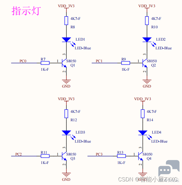

(2)其他四个LED灯为黄绿色可控LED,高电平点亮、低电平熄灭,计划用LED常亮验证看门狗的作用,硬件原理图如下图所示:

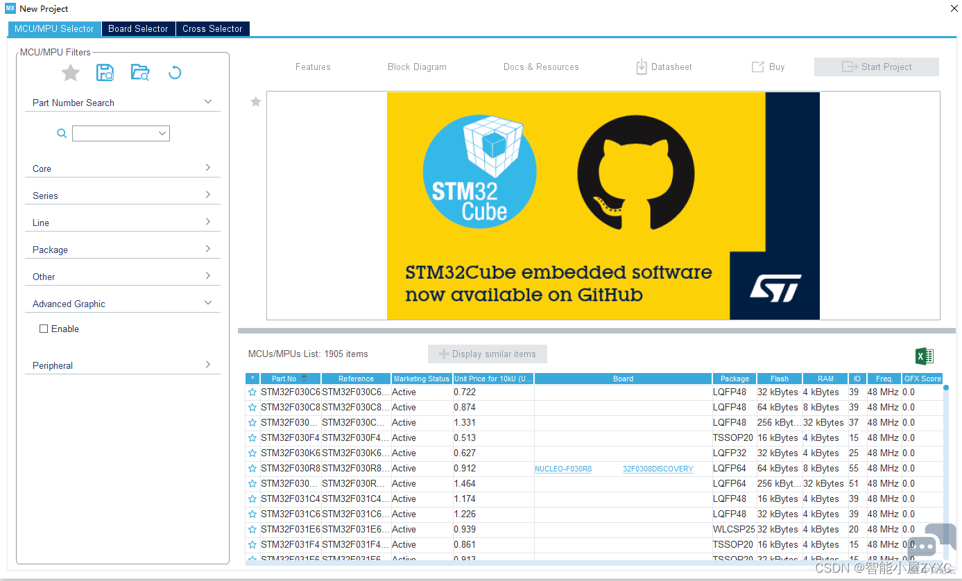

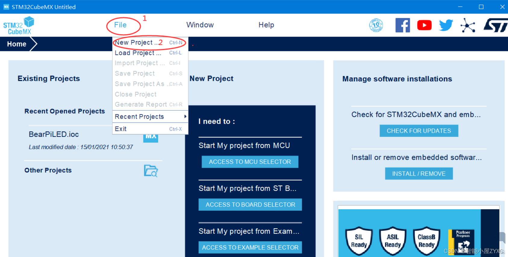

(1)打开STM32CubeMX,点击“File”-->"New Project"
% |- g! O8 V3 U! t! U7 G* _5 ]* A4 K% o! m" u+ k+ [5 J) h3 U
2399170347904e959c855fefd5877f84.png $ h) V& c# @7 F# O$ y/ R7 {
  Z# v8 q# e9 V# k+ d2 C" F
(2)等待打开主芯片选项界面(大约1分钟时间)。
% r9 @8 O7 K, y9 z6 g( U4 q
( g/ d1 Y- L, k8 C0 [1 o$ N% ^
d74d2fdc60c9440483e2b7cf8d928e7f.png 1 _% w2 k1 C( C4 m  R, p
9 X. ^7 i; Q$ x  W% o* b, {- x3 X

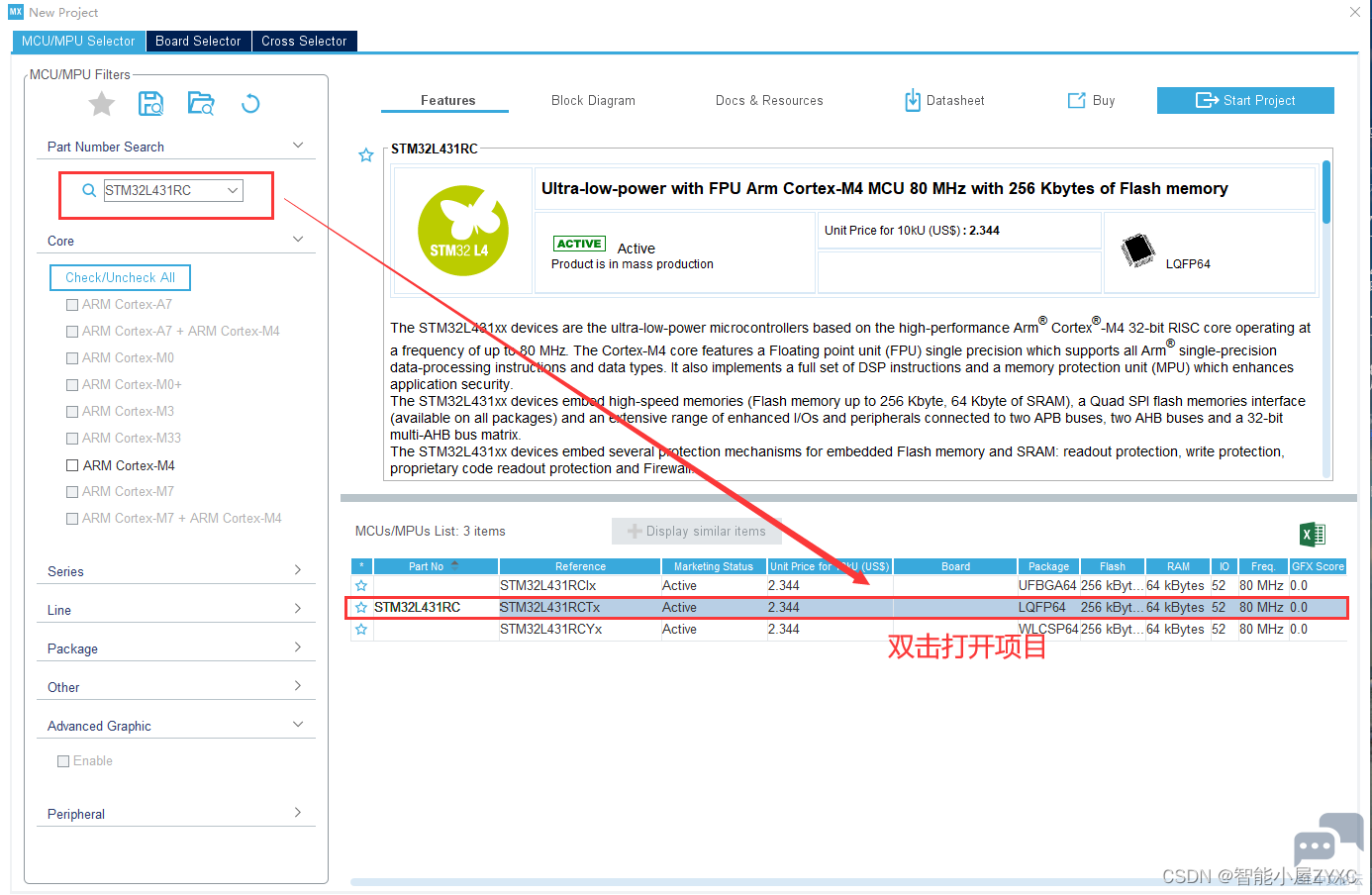

(3)昨天搜索框中输入(或选择)所需的主芯片型号(因为我们用的是STM32L431RCT6开发板,所以此处选择STM32L431RC),然后在右下角选择STM32L431RCTx(因为开发板主芯片是STM32L431RCT6),左键双击即可打开新建的项目。
: K' u. r8 b3 R* e3 v3 {# s! D( o  s+ N. i+ o

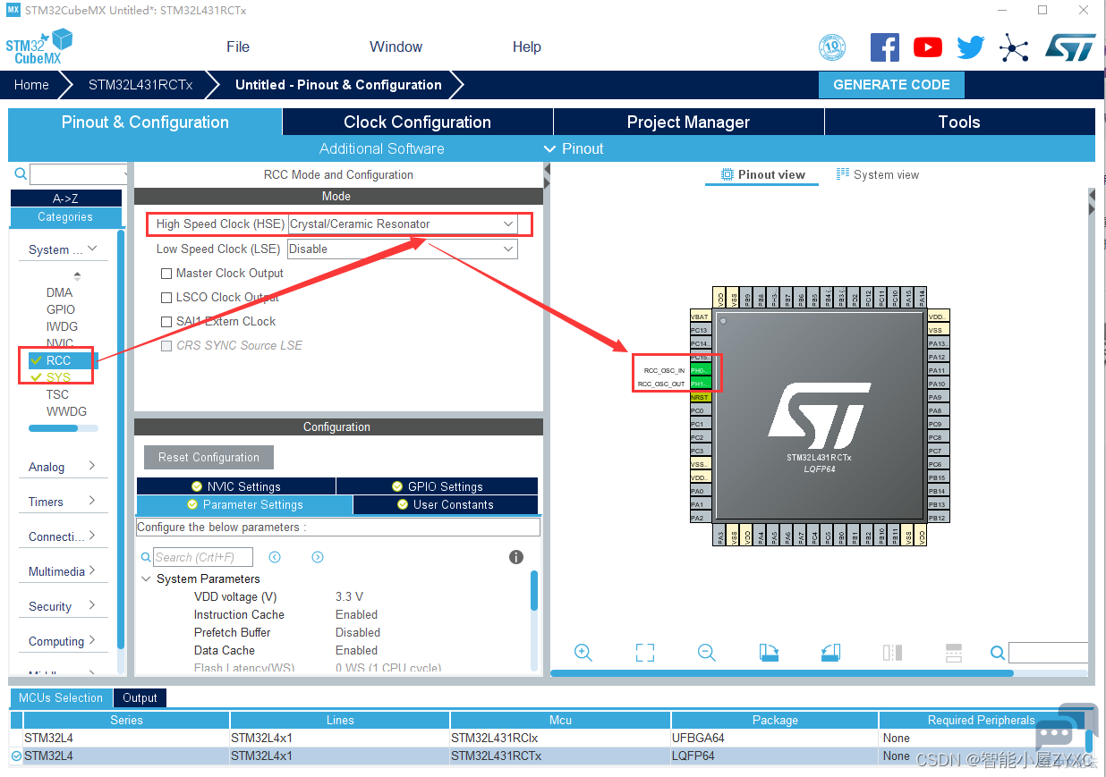

(4)选择时钟源。

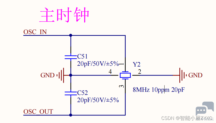

. q3 H9 D( p6 P& l4 Q(1)因为开发板上有8M外部时钟,硬件原理图如下所示,所以此处选择使用外部高速时钟(HSE)。
& n9 {3 @" z2 P- W5 S; J
; p( ^4 j5 v) I5 _# [. m
3f65707eca104663a3dede6d25dfa961.png $ X& F6 ?) R& b
8 I( E- v6 ]% I
(5)因为我们没有用到外部低速时钟(LSE),此处不做处理,如下图所示。

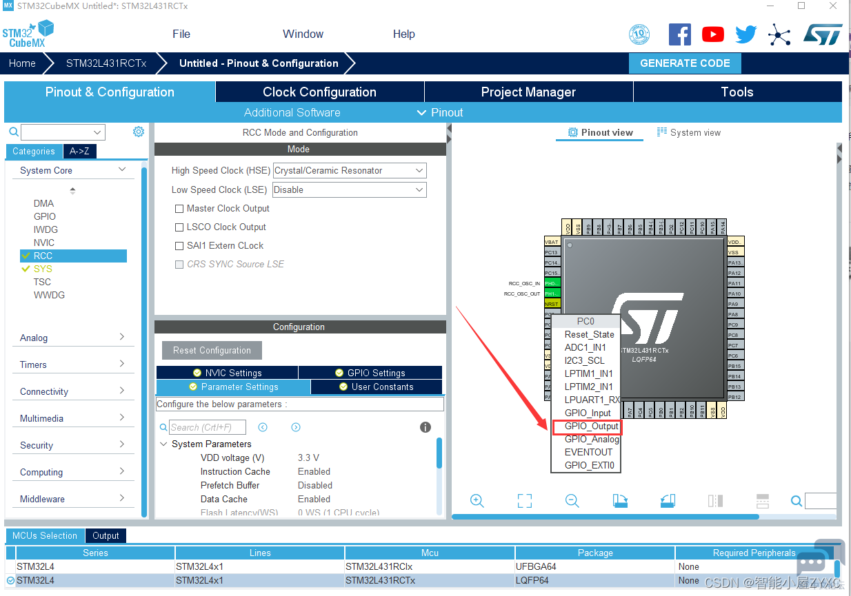

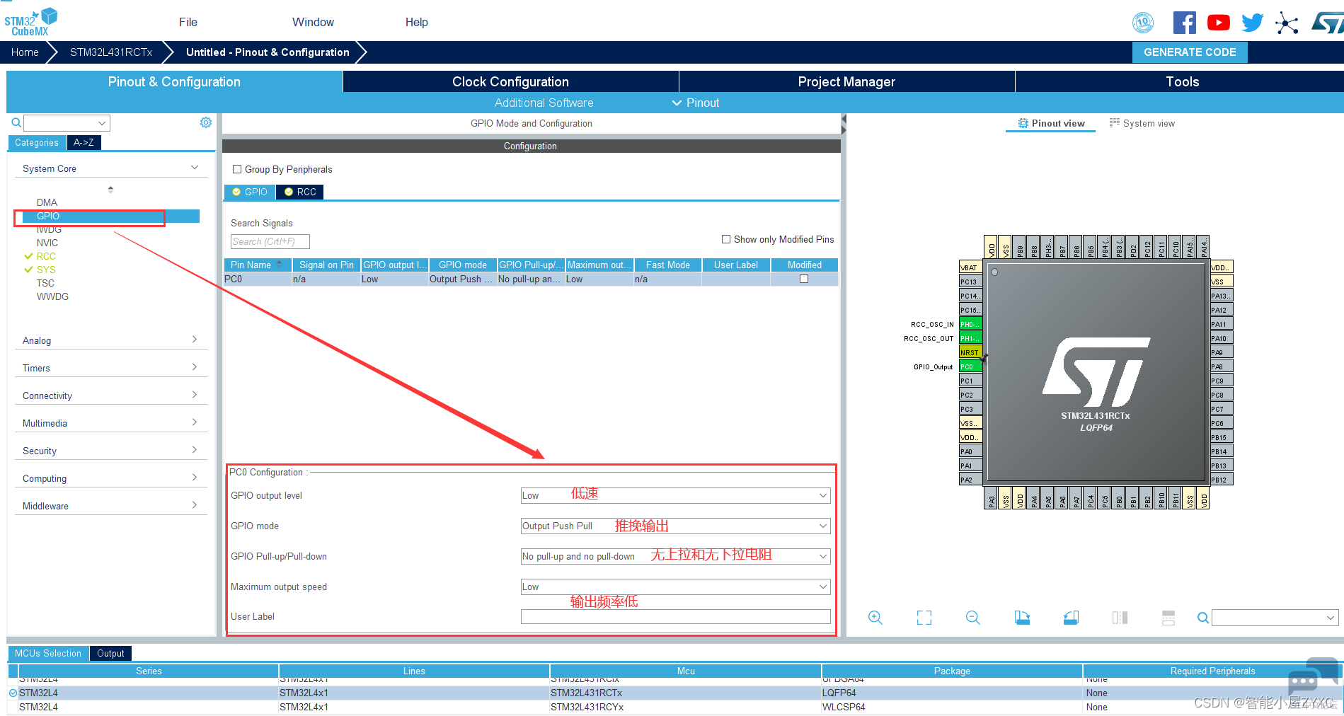

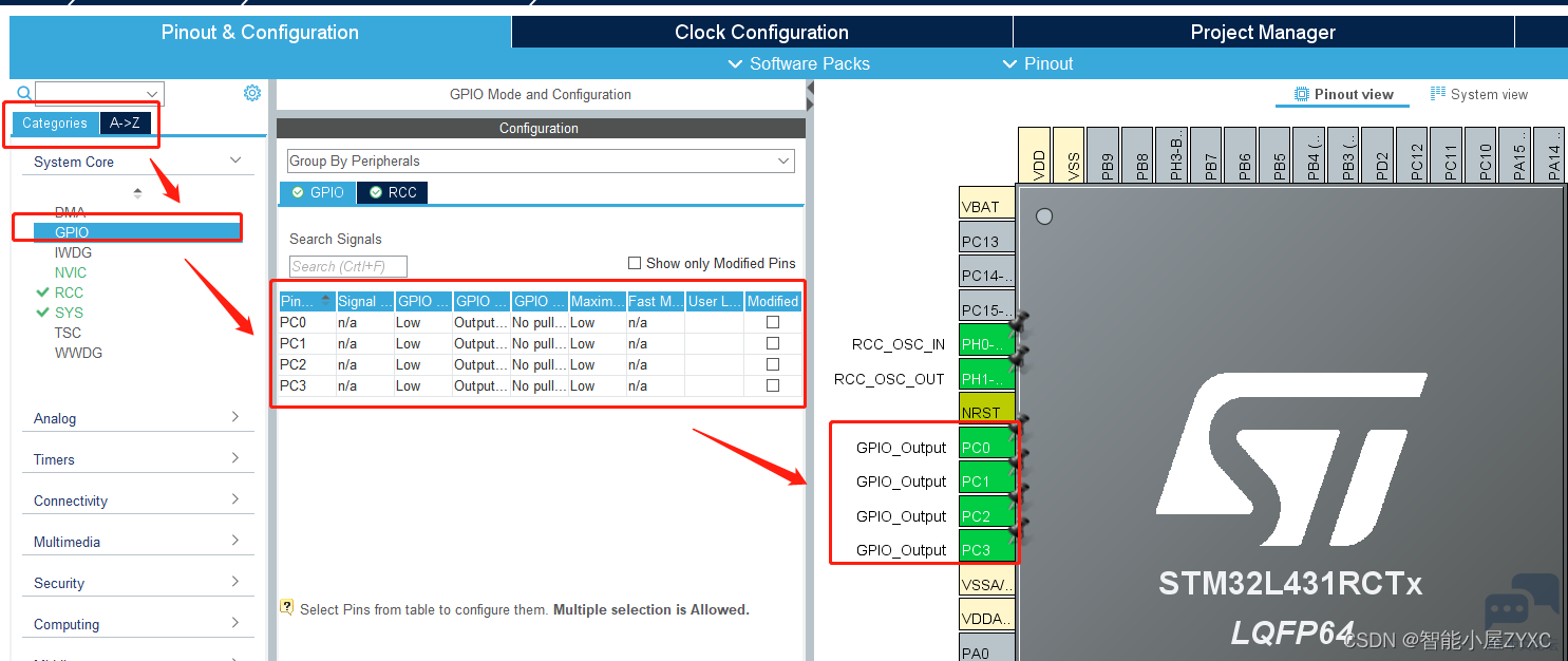

(2)配置LED的控制引脚为输出,输出频率、输出方式默认即可。9 h! F( ?5 I* E- |
9 E& _' R+ Q. e1 q; R- ]0 H/ D鼠标左键点击PC0,选择“GPIO_Output”,表示设置该引脚为输出模式。% L( I: h. G% R% B
鼠标左键点击PC1,选择“GPIO_Output”,表示设置该引脚为输出模式。
" O% c( r% y3 e& q+ L鼠标左键点击PC2,选择“GPIO_Output”,表示设置该引脚为输出模式。
" }. u! K/ L5 B! L6 _/ m鼠标左键点击PC3,选择“GPIO_Output”,表示设置该引脚为输出模式。

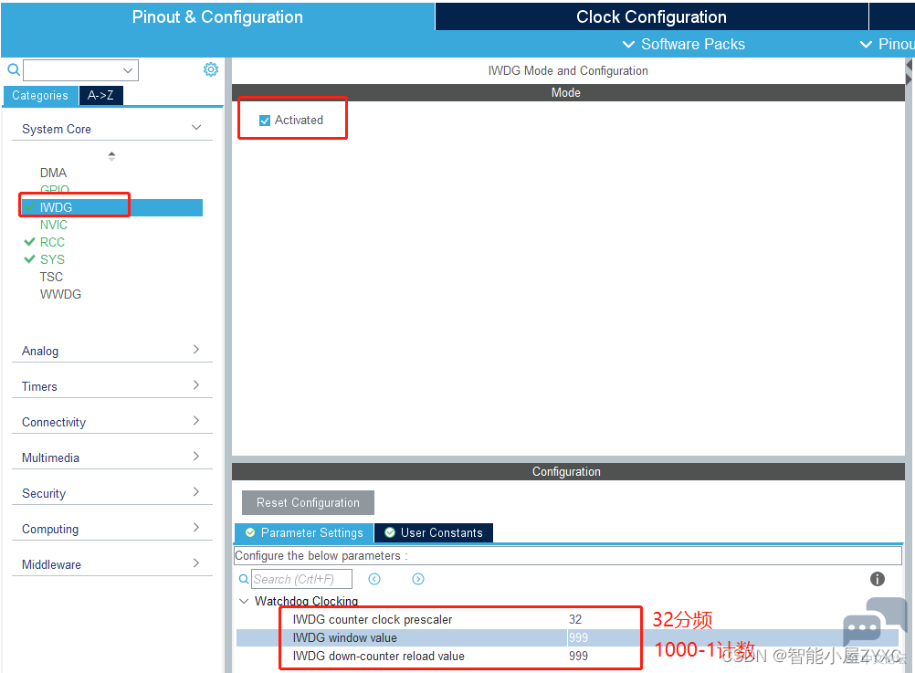

' p9 E+ y2 i' @! M5 b: V" `( W​​3、配置IWDG参数+ ]. n0 x1 R, o: N# V
0 G' L- s8 {: x* C4 n; J# ~" y& p
$ X1 d& B+ J6 Q. s) c: r0 L

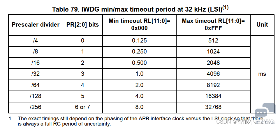

! g1 e; n* F  e) h' ipsc:32,j计数值:1000-1
5 d9 ]7 x7 g, R. p9 K+ K, W独立看门狗频率:32000/32=1000HZ(查手册可得STM32L431RCT6内部LSI时钟频率32Khz)。. m0 G! d9 l0 y0 I
所以从1000减到0,所需的超时时间为1s。
" b" b) A' b) C7 H
& G% n( Y' ?) p3 Q( J对应不同预分频系数的PRER值:
+ [4 c. W; ^& x
8 J, Q! d- ^! r

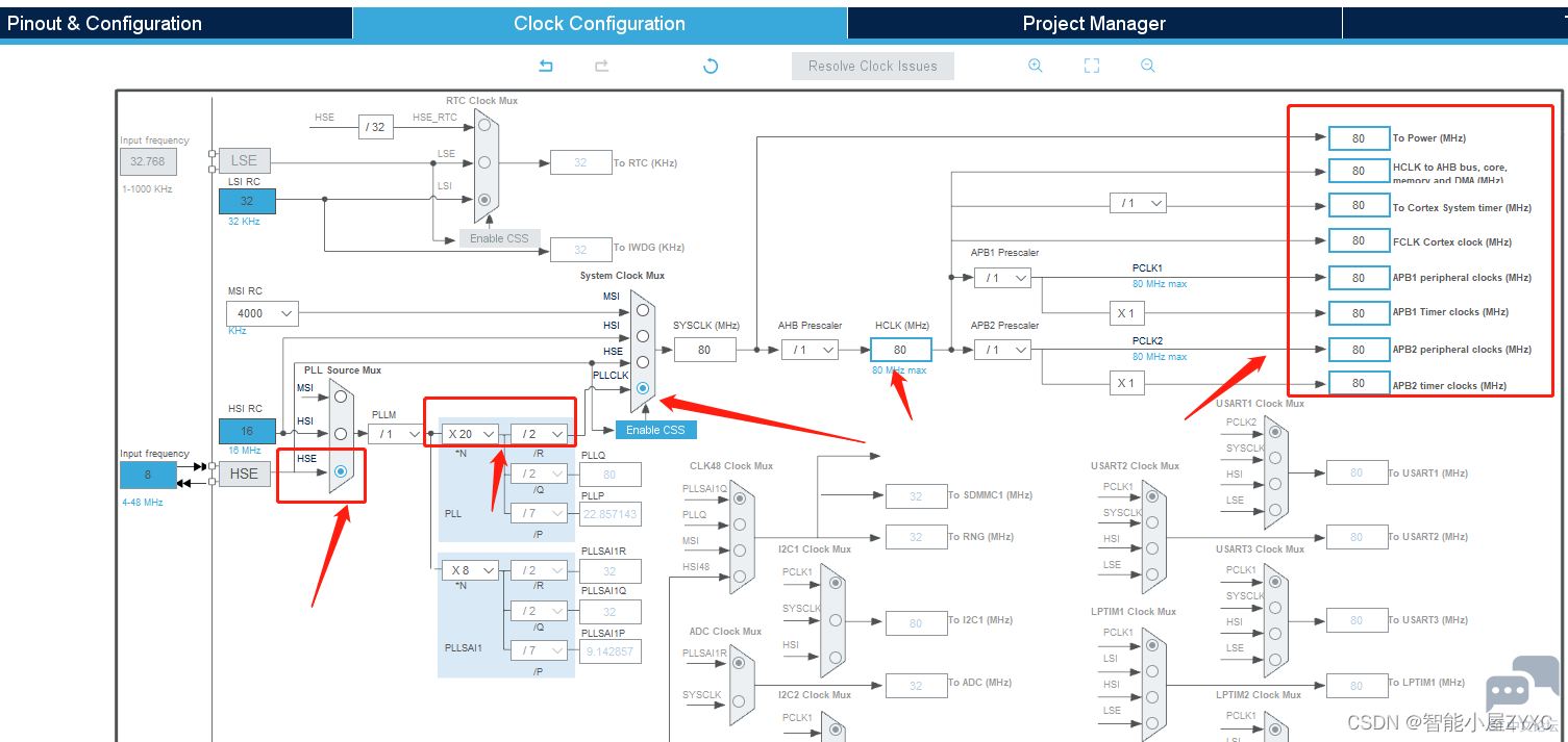

4 r$ B: s: O- V(1)配置时钟树,用于系统内部时钟,以及各个外设时钟等。此处选择外部8M晶振作为主时钟频率,内部最大倍频80MHz。

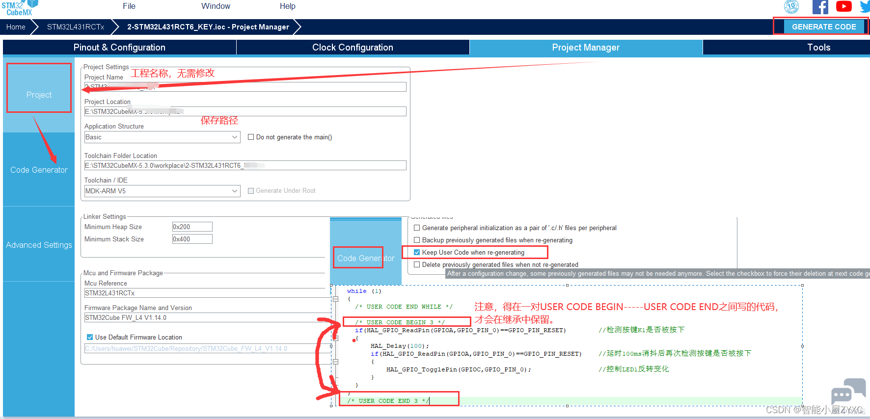

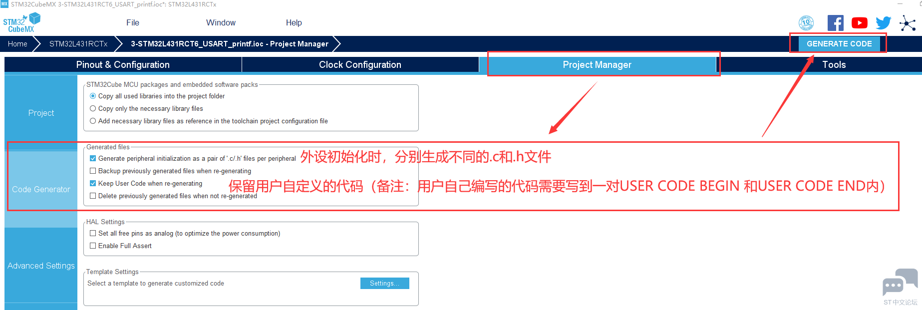

6 D: q- V& L* u" l(2)完成配置工程。
- T6 T1 v* ~$ Q. E0 p& ]) Z备注:需要注意代码生成过程中的继承关系,如图所示:需要保留开发者自己编写的代码时,请根据配置设置,不然生成代码后会删除自己编写的代码(从这个方面也可以看出开发者备份自己的代码是多么的重要。)* T8 T! J' {: p4 ?6 r
: I. M7 J/ G* s3 |# x" @
efdb616174f54925b6eac31109f227b5.png ! J" @- m' `- r/ U) d
9 ?- B/ s% r( @# N$ X4 L  t 41c3f2716e4e4eda8f62fa3a1d871322.png
0 T1 H* q) r& _, ~. o, v
, t& u' C# P1 [# u

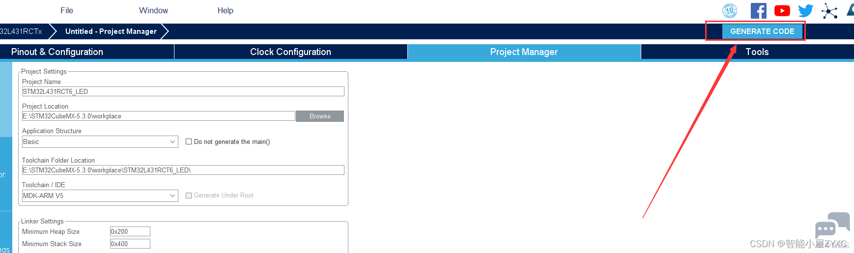

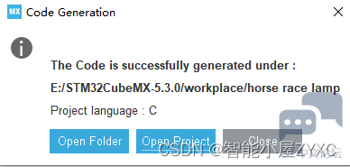

(3)生成代码。
4 C1 T6 E3 j1 A  K" J: t' R1 T4 T备注:使用Generate CODE生成工程代码前,请确保文件路径无中文,否则会生成项目失败。9 [/ n9 E& g5 G' h2 X
2 R3 O" r/ d! V) N
& u# S! _6 L! o​
$ f& |/ i6 J2 o6 P(4)工程代码生成成功。2 R( T# d0 v' T6 h4 o; o

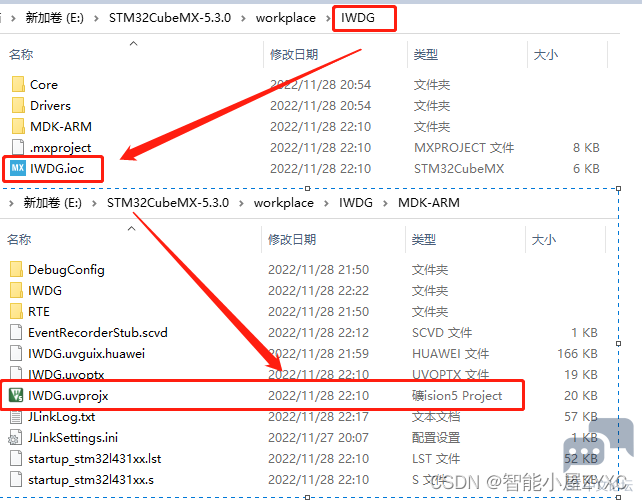

源码使用说明:使用前必须把项目工程复制到无中文路径的文件夹下使用。
( ]% A2 i  X4 t, {# t(1)找到刚才新建工程的存储路径,安装项目名称,打开项目工程.uvprojx。
* F6 @- Q+ w# e7 j- J+ L, H& R/ H0 L8 q1 c/ `

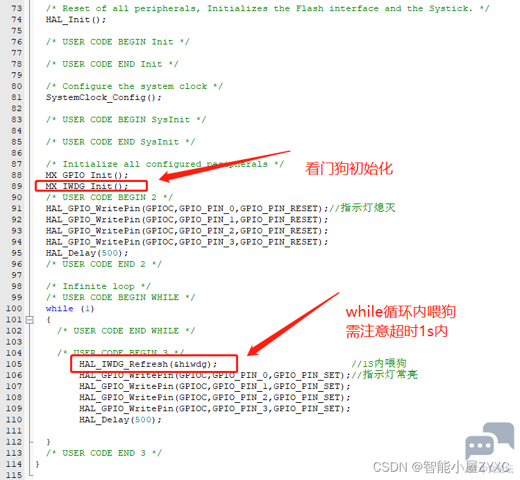

; C  f; q2 ^& i) B! E% V(1)在main.c文件中,初始化LED1、LED2、LED3、LED4并默认初始化状态为熄灭,进入while循环常亮,并添加喂狗函数。
9 n$ }; h. ?; A' L* J( F) v9 G4 f5 D  P  Y
备注:自己添加的代码需要在 /* USER CODE BEGIN 3 */和 /* USER CODE END 3 */之间添加,否则STM32CubeMX更新代码时,会造成自己添加的代码丢失。

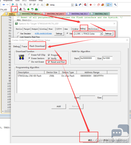

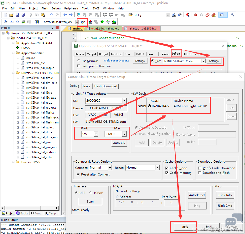

3、设置编程仿真下载模式1 g+ Y, I% q9 j& y  l( e
(1)选择Options for target ...>>Debug>>J-Link/J-JTRACE Cortex,点击Settings>>选择Port(SW),可以看到搜索成功SW Device,表示芯片可用,可以下载。6 D1 c# _7 t# d
: d, T  ^+ A$ S( S
edefb6b9a2a14be3b1221ad6d5c7a8a2.png 8 i/ j2 A; V! Z" V9 f

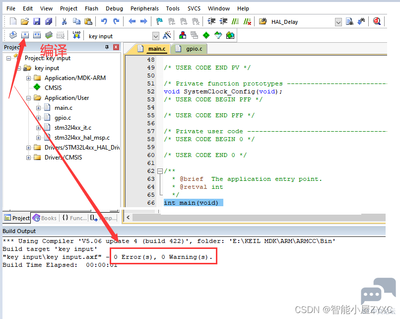

" y4 g3 n7 {; Z( q( Z9 q(2)点击编译,完成后提示“0 error(s),0 warning(s)”。# |9 s6 c7 R; \1 \6 N  I
  Y( ^$ v- p2 B* a( ]/ m: ?: W
- l/ [/ U1 Y9 z4 b​/ X% e6 k; B. @# V( a7 _0 d

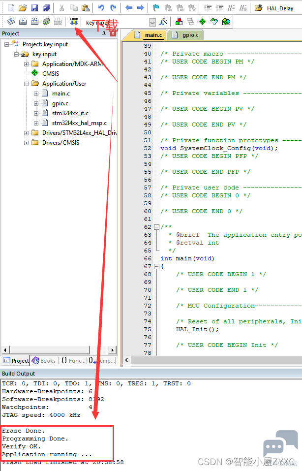

(3)点击Download(或者快捷键F8),即可下载程序。" N, t7 ~: X6 @& Z. V8 ?$ q- o
6 {! ]0 g( R7 [7 F, [9 D: k
99bdf89cc1f64cc7aee4b4d768206f24.png 7 H. c6 f2 U, z$ S; s# k
% l% n! ~6 T) q* d
+ F$ G0 k: B$ ^6 O' ~(4) 如果下载程序后,没有看到LED1、LED2、LED3、LED4点亮,可以按下述方式设置一下(Reset and run表示下载后自动复位和重启运行)。或者重新彻底断电再次上电(或按开发板的Reset按键复位MCU即可)。1 j% e0 L% q3 e$ n

5 V  m/ G/ y6 [' Q8 X8 _4、独立看门狗效果展示
! r: R! ]# g" j        程序烧录到开发板后,即可看到LED1、LED2、LED3、LED4初始化后常亮,说明看门狗喂狗正常。如果屏蔽看门狗喂狗函数,则可以看到指示灯闪烁,说明系统超时复位,LED灯重新进行了初始化。
