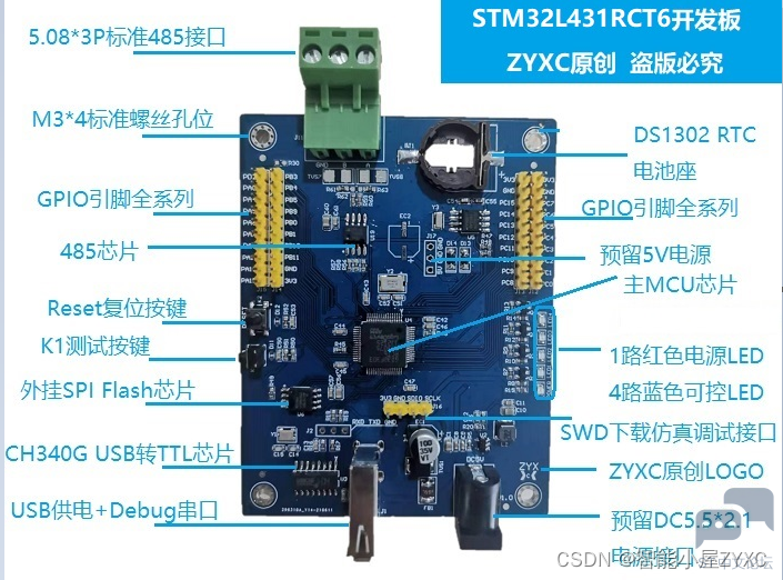

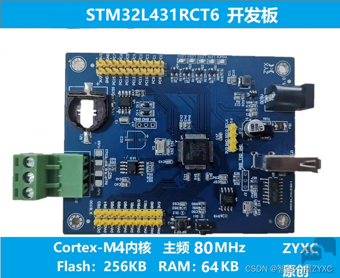

一、开发板平台简介:
0 v% N$ |& N/ K1、开发板资源简介. S) s: c( M8 s; M1 J
(1)开发板主芯片型号:STM32L431RCT6
& {  o* G+ @! \# e  }(2)开发板主芯片封装:LQFP-64_10x10x05P. h, z' m8 h2 m: v4 T  Y, C
(3)开发板主芯片内核:ARM® Cortex®-M4* ]4 q5 a) T1 ?% M) ?) O+ k$ n
(4)开发板主芯片主频:80MHz. m0 I+ G2 j! l7 F( B: b) m; Z
(5)开发板主芯片Flash大小:256KB$ g, p8 l3 ^! J0 h- L6 p2 P
(6)开发板主芯片RAM大小:64KB' D7 ?3 C  r, [% A* W! }. o

7 P* h2 v, h. r& A2 M2、LED灯资源! v& @6 O7 z) e' \) o  T! h8 g& G
(1) STM32L431RCT6开发板共5个LED灯资源,其中一个红色LED为系统指示灯,指示开发板供电系统是否正常,如供电系统正常,红色LED为上电常亮状态,硬件原理图如下图所示:( L5 F. y! w+ _( E* v/ Z

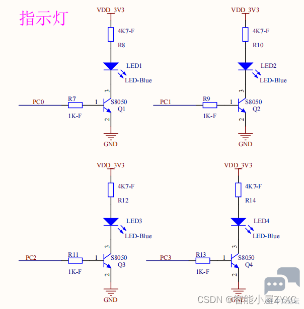

(2)其他四个LED灯为黄绿色可控LED,高电平点亮、低电平熄灭,跑马灯实验则基于这四个LED实测验证,硬件原理图如下图所示:# M( p1 O) T% y2 I2 H4 ?! K1 N& ?+ r
% u" h& Y: ?6 {' R4 u' Q
5 A2 c- |8 H8 V3 A+ J1 G
e923ad767b8448b7ac37c4ed693724bd.png     2 j, S/ O( f) A, W5 A' H7 m

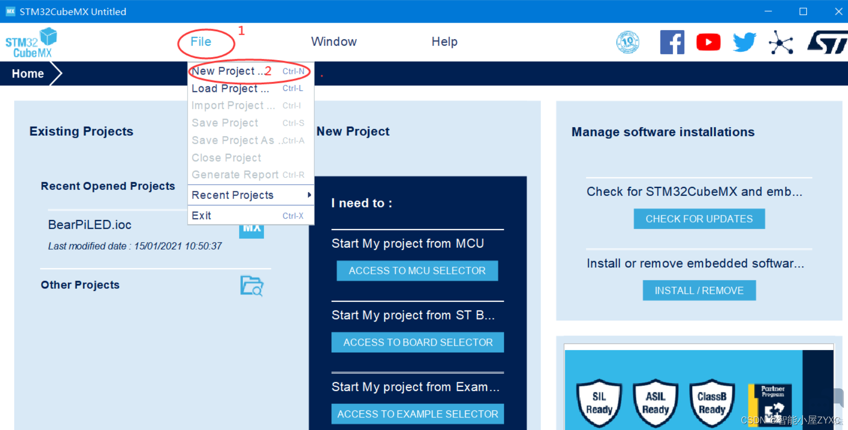

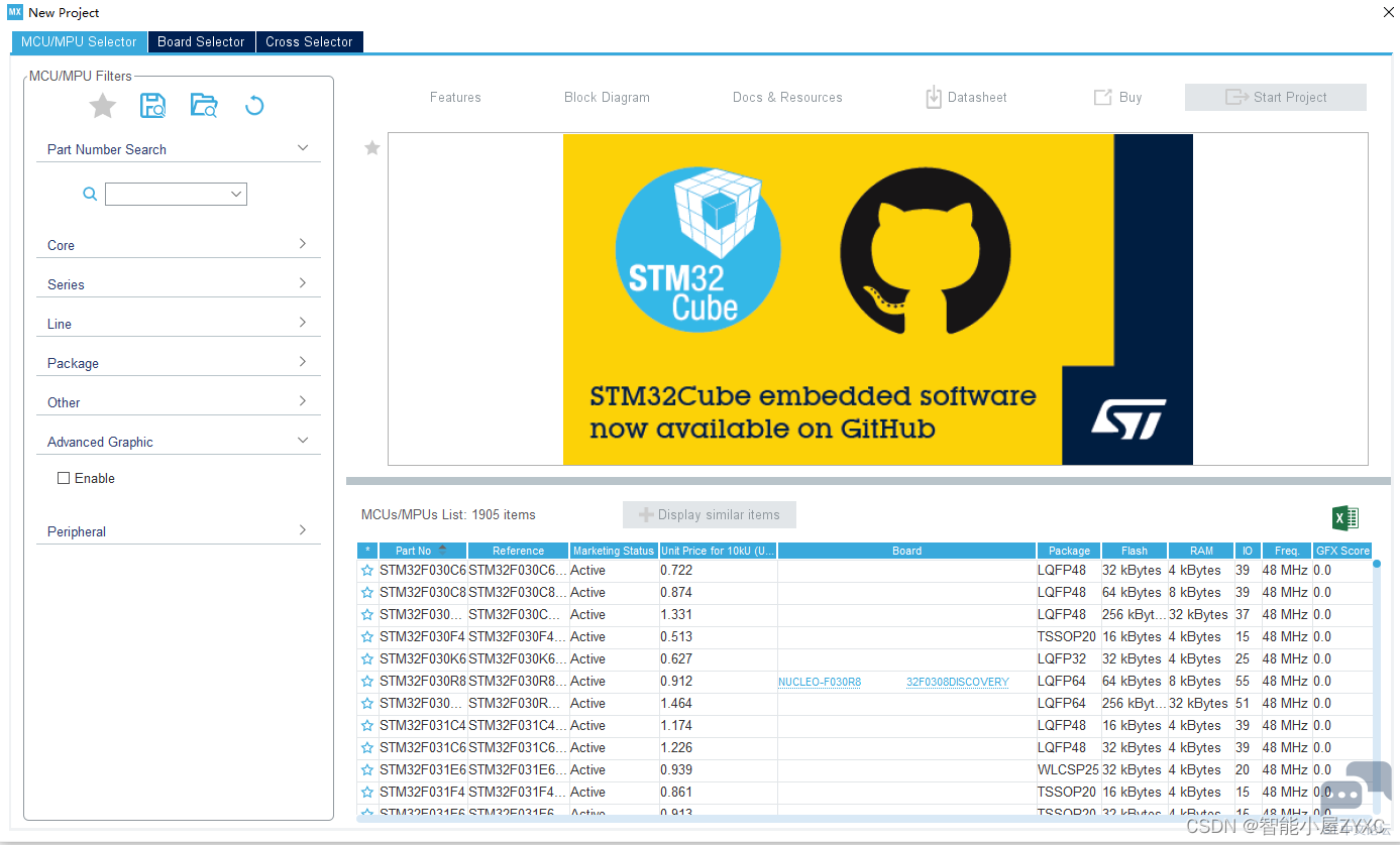

1、新建STM32CubeMX基础工程
$ I% p* ~( Z; r  m: ]# C+ L(1)打开STM32CubeMX,点击“File”-->"New Project"
) d0 B( H& t' K& m. r* h3 z
) c$ u( G1 Z( W9 u4 p  [
# W* E) X' ]" j4 X( ?
, T  V6 w, r- Y8 Y
% u: S- S3 v7 k
! T. {# N7 S, X3 c) i
6 K7 n2 S2 \# i" V% J" u; [# O(2)等待打开主芯片选项界面(大约1分钟时间)。
% w, y' D. V% f. E  h( b
7 F1 y, m; J6 ]) {' y
/ O/ ]5 a% P0 ]6 h- B& a
9 G: E4 h$ y7 F8 ?( H5 s# G% S7 D/ A
: E# R  p3 Y2 N1 w8 Z( Z2 d2 N% l8 O​) T" O/ P  O: e$ P0 t* S

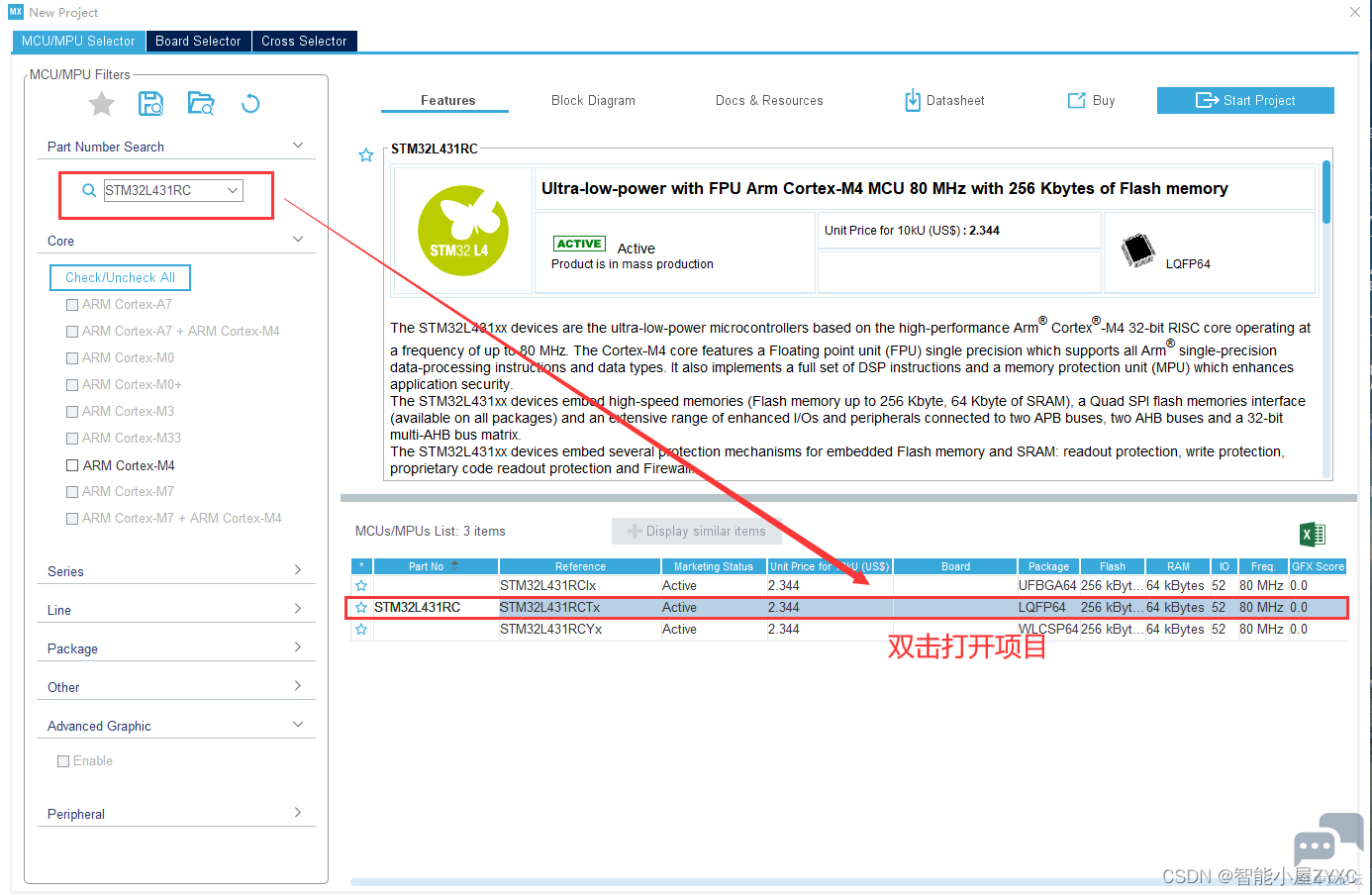

(3)昨天搜索框中输入(或选择)所需的主芯片型号(因为我们用的是STM32L431RCT6开发板,所以此处选择STM32L431RC),然后在右下角选择STM32L431RCTx(因为开发板主芯片是STM32L431RCT6),左键双击即可打开新建的项目。
9 X$ l: o" F  p0 s9 A
8 D6 S; I5 t& f! D
0 c) @8 o& n, I7 T
! Z% u* T% r0 w8 W/ ^4 n0 s  r5 x

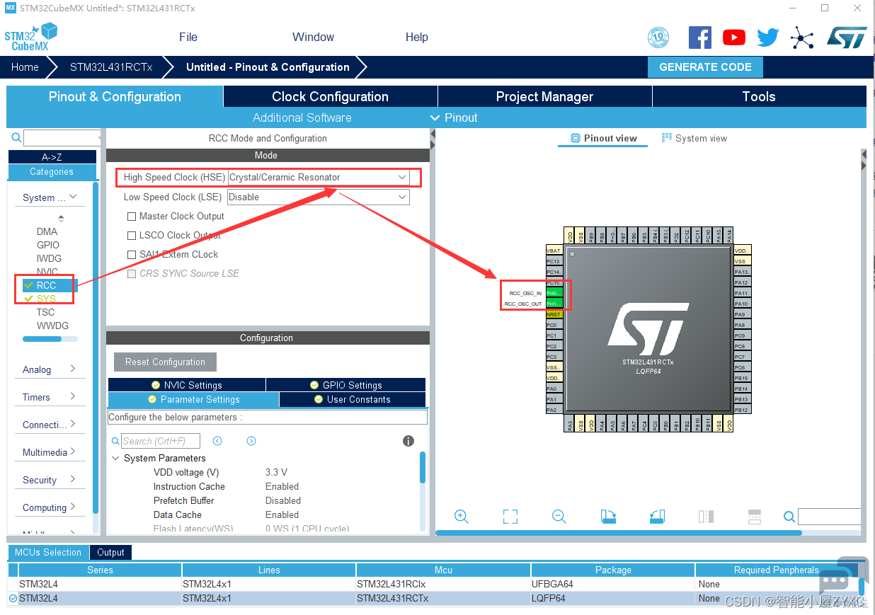

1 @8 S8 m- K# B(4)选择时钟源。
- c. a% }; Q8 P3 K) Z5 p- w; \. p  E9 x8 G
; H. _& W6 J6 F$ v

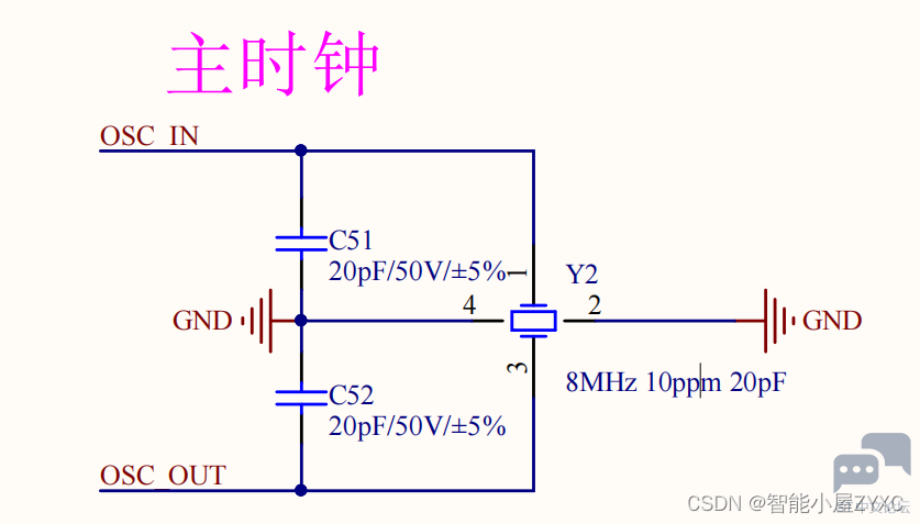

(1)因为开发板上有8M外部时钟,硬件原理图如下所示,所以此处选择使用外部高速时钟(HSE)。9 h  C) g1 \/ h0 e

(2)因为我们没有用到外部低速时钟(LSE),此处不做处理,如下图所示。

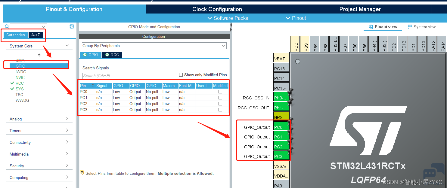

2、配置GPIO控制LED
5 d- a4 L3 {: ](1)查开发板原理图得,LED1、LED2、LED3、LED4的控制引脚分别为:7 S! l" V/ g* h( z/ Z2 r
  ^  [1 o0 z6 c7 X9 x/ y" ]
! A1 r. H2 Q# g, u3 G$ oLED1——PC0
) p: G$ t& q# l: P# x3 G' {LED2——PC1( R3 a( a7 f3 l' k' P9 L! I+ O* B; b
LED3——PC2  d: m6 p$ `, U! X/ X+ |4 |
LED4——PC3
( A( g2 B' n2 n" i  G( l- q( y# t% J4 z1 N& U8 D  [
  d% C6 c9 f8 v+ N% K1 N2 Q% h' y* Y

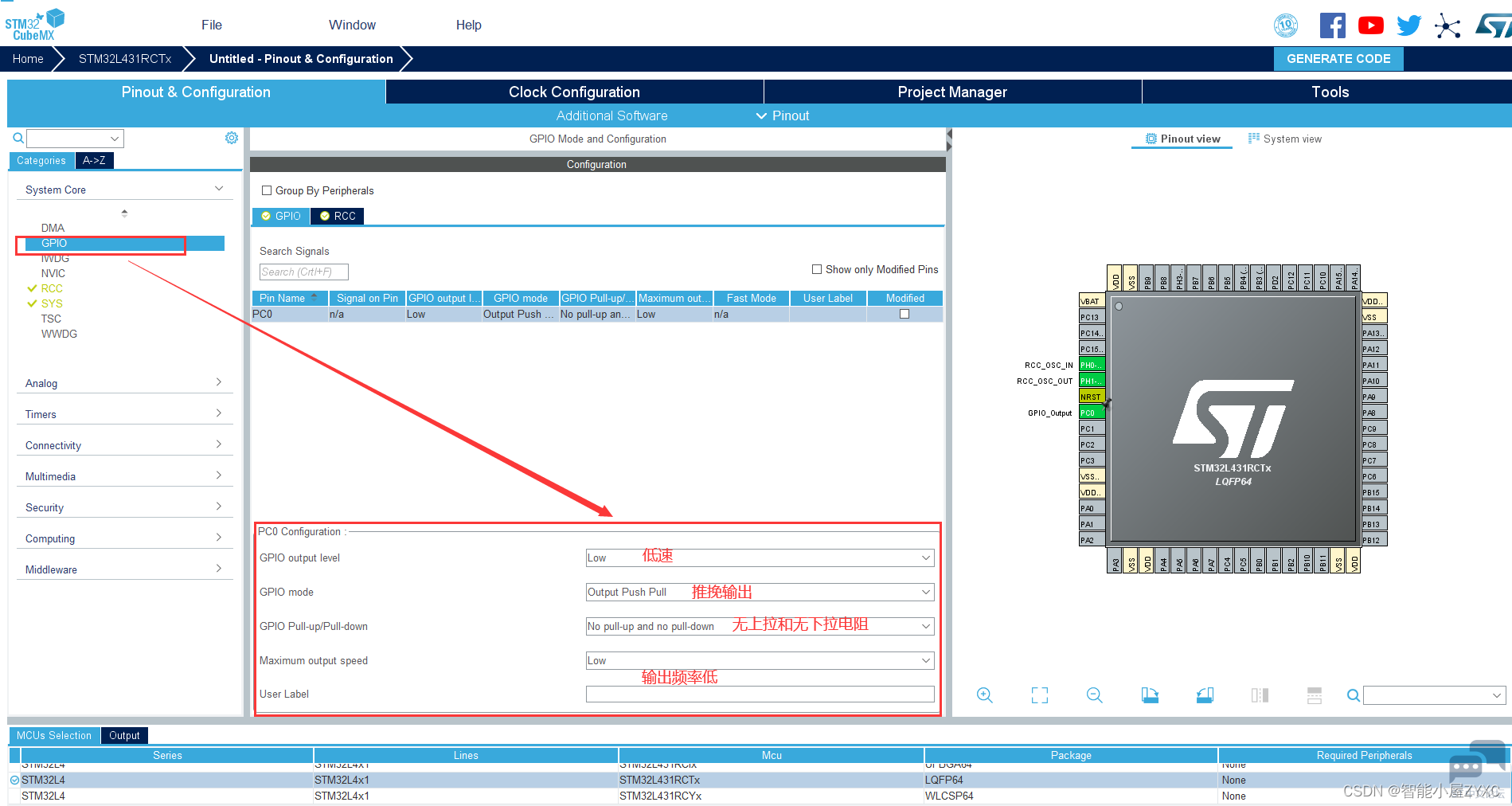

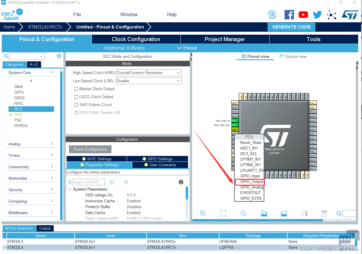

(2)配置LED的控制引脚为输出,输出频率、输出方式默认即可。4 V; g4 }4 ^( Z# {
, t" O; [& ?) n7 ]( \
* u/ x7 G0 z) t& C# X" N$ T7 h# `鼠标左键点击PC0,选择“GPIO_Output”,表示设置该引脚为输出模式。
. k) o* S: T- \( t鼠标左键点击PC1,选择“GPIO_Output”,表示设置该引脚为输出模式。
6 [  h% P- q, p: r" A  Z鼠标左键点击PC2,选择“GPIO_Output”,表示设置该引脚为输出模式。; P  X& U( C5 O! R% ^
鼠标左键点击PC3,选择“GPIO_Output”,表示设置该引脚为输出模式。
+ @. l! i( E3 z+ d8 q$ j1 S( Z, o9 M6 j% ?  j( X7 W5 W
5 ~$ f! d6 o4 ?5 \' X9 z/ R+ k/ f 492907c1e71149819adbaee4516a2af4.png
# F  ^3 k) b- }8 d9 C+ a4 D% h7 H! u$ a* y- q! ?
" W. B* {. O5 ~8 e" j9 }+ I​​ c75d3f10ba2e427d9c1a10fad9bf5471.png 1 |, F  R1 h: c1 P# J9 W4 w
# z# R6 k2 q* y; c) P9 W
6 U9 o5 E1 S  R- R% e(3)也根据自己的需求配置GPIO的参数,如输出方式、输出频率、上拉下拉等。因为GPIO控制LED的要求比较低,此处采用默认参数即可,不用修改。

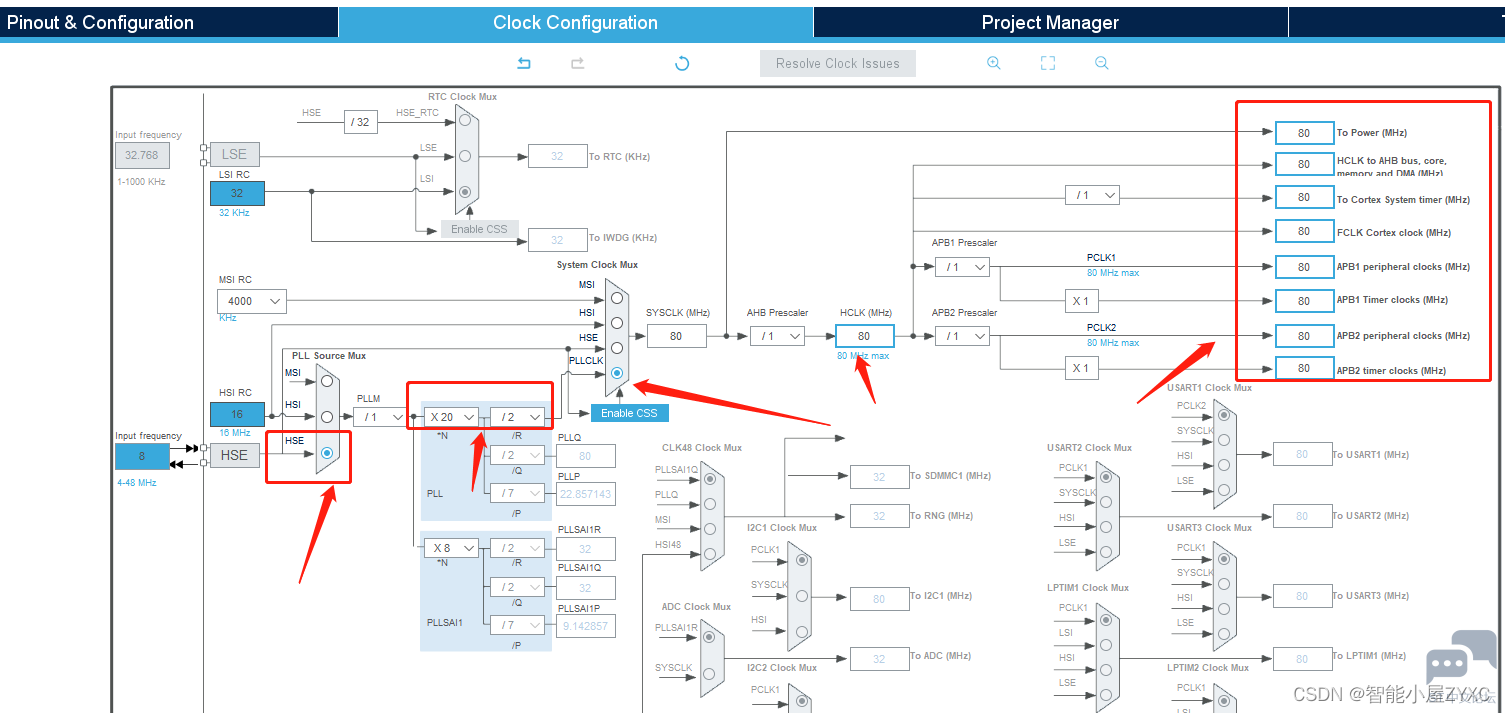

(1)配置时钟树,用于系统内部时钟,以及各个外设时钟等。此处选择外部8M晶振作为主时钟频率,内部最大倍频80MHz。& B( ]' y5 t! h3 p. Q2 h) r
% t& X' X7 P$ L% _, F* L% w
. r0 d. H2 M  h& b2 y- q/ X
! u+ W) E" ^3 E6 @2 m- m- m( g. D& ^& N
- C1 n- H+ M2 h, @​! u: l: ]% p) [% G5 J/ w

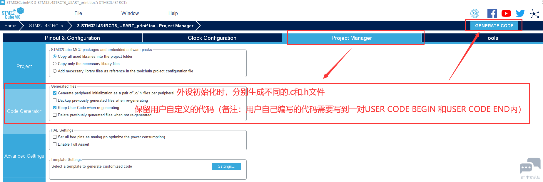

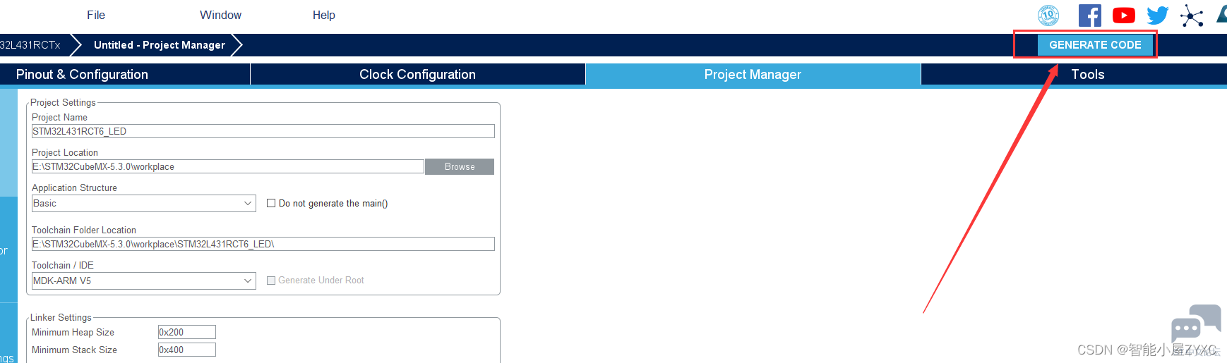

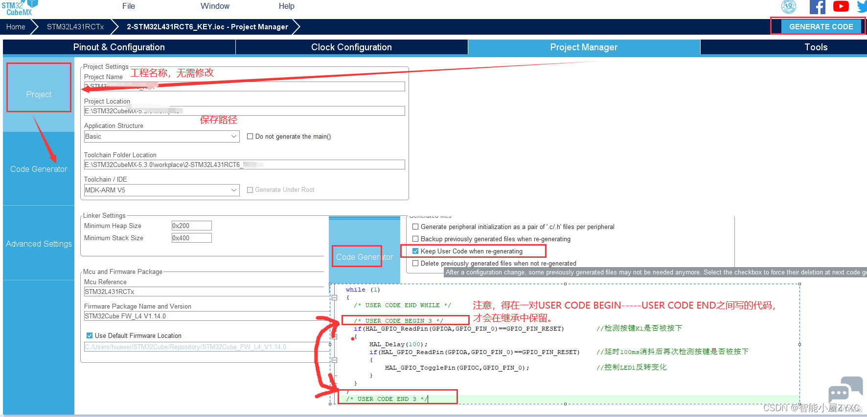

(2)完成配置工程。
2 x* o7 o3 E! k9 z7 J) E% f备注:需要注意代码生成过程中的继承关系,如图所示:需要保留开发者自己编写的代码时,请根据配置设置,不然生成代码后会删除自己编写的代码(从这个方面也可以看出开发者备份自己的代码是多么的重要。)# `/ t' S' Y1 Q# Q6 X1 f" o
$ u9 e7 V  _7 s1 ^& s
- D3 j0 m3 _9 A, [% _9 Z5 u
2 p& H7 p2 D. S% I' B5 G$ H% D/ h5 j
' Q: U7 d/ g1 ?6 v8 Y8 O 41c3f2716e4e4eda8f62fa3a1d871322.png
2 J: f: |% N& ], {6 D6 [, `$ ~8 V( w$ k0 p; J* G. k: }' N' f2 X( a

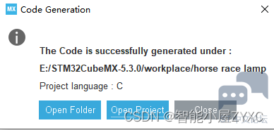

(3)生成代码。
6 C. V9 u$ f+ _* t  l: \备注:使用Generate CODE生成工程代码前,请确保文件路径无中文,否则会生成项目失败。
7 g9 Y) Z2 g2 A4 C) y
* _# Y" u- k& K* `  T4 N
8 f" o3 }! u' A; u
9 ^1 o; R- r7 g$ I  [, c
3 X9 n9 m: I+ u+ s: ~$ q
(4)工程代码生成成功。
- T. I' v( P2 f+ B$ Y6 v, v5 `) C( o+ n8 K! m* L! ]

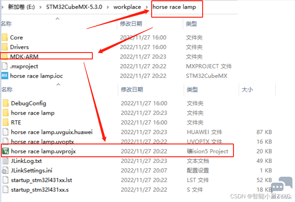

三、在KEIL 5中编写代码+ T) }9 f! N* Y+ R6 s7 Z7 s
1、使用KEIL 5(MDK)打开项目工程文件% \; ~; B4 M8 t$ \# P
源码使用说明:使用前必须把项目工程复制到无中文路径的文件夹下使用。2 ~/ S1 x7 G4 {7 B* ^) a7 k
* H5 D* L- Z% x! {- D1 I
7 I' D: p+ m2 R# y6 m
(1)找到刚才新建工程的存储路径,安装项目名称,打开项目工程.uvprojx。

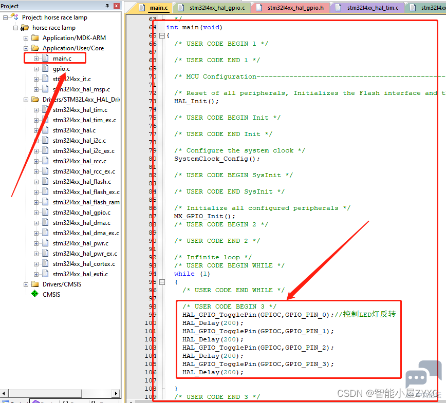

2、添加跑马灯LED控制程序" g5 o7 |5 Y0 y% z& l! |5 v. ~% d
(1)在main.c文件中控制程序,添加每隔200ms,LED1、LED2、LED3、LED4闪烁一次,实现跑马灯的流水点亮效果。! K- w: k( ?: S! H( ~5 ^1 M
备注:自己添加的代码需要在 /* USER CODE BEGIN 3 */和 /* USER CODE END 3 */之间添加,否则STM32CubeMX更新代码时,会造成自己添加的代码丢失。
! K7 ~8 U. |% i, D: x( H. H- b$ r8 {$ b9 _- V
% j; ^6 E& K/ h4 }6 q
2c48788765c4483c91df9276d59817f4.png : W, @8 q2 u1 Q4 L8 r' t
- m; t! z' N, c9 Y8 D, T& B0 I
# Y3 r# [/ l, G& n2 s: I; ?
(2)main 函数代码如下所示:

  44.                 2 V+ v1 d7 |$ Z
  45.   }
    9 S  w& [5 r5 T; d0 F8 j9 _3 ^
  46.   /* USER CODE END 3 */
    5 S4 x% J. |* s: D( `
  47. }

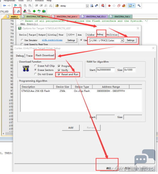

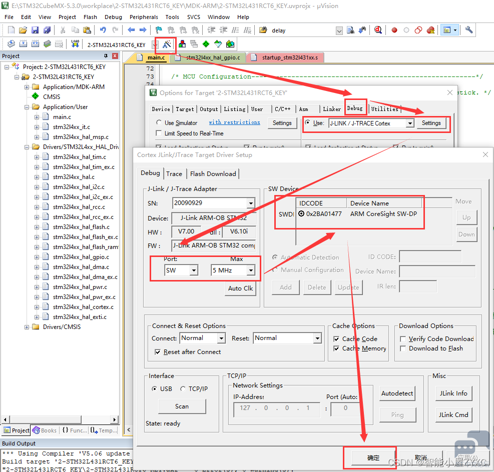

3、设置编程仿真下载模式
5 r3 R9 Q8 X8 v4 r% k3 ?: d: c& [6 a(1)选择Options for target ...>>Debug>>J-Link/J-JTRACE Cortex,点击Settings>>选择Port(SW),可以看到搜索成功SW Device,表示芯片可用,可以下载。1 z8 N% H; [. S$ X" O
1 M' z8 Q. _& H
4 Y0 f: T4 v7 z1 E- q- l0 x: ]3 A
​​ edefb6b9a2a14be3b1221ad6d5c7a8a2.png 9 @& A/ X9 x+ E9 n' G. k
( U7 Z: Z" f2 F" ~

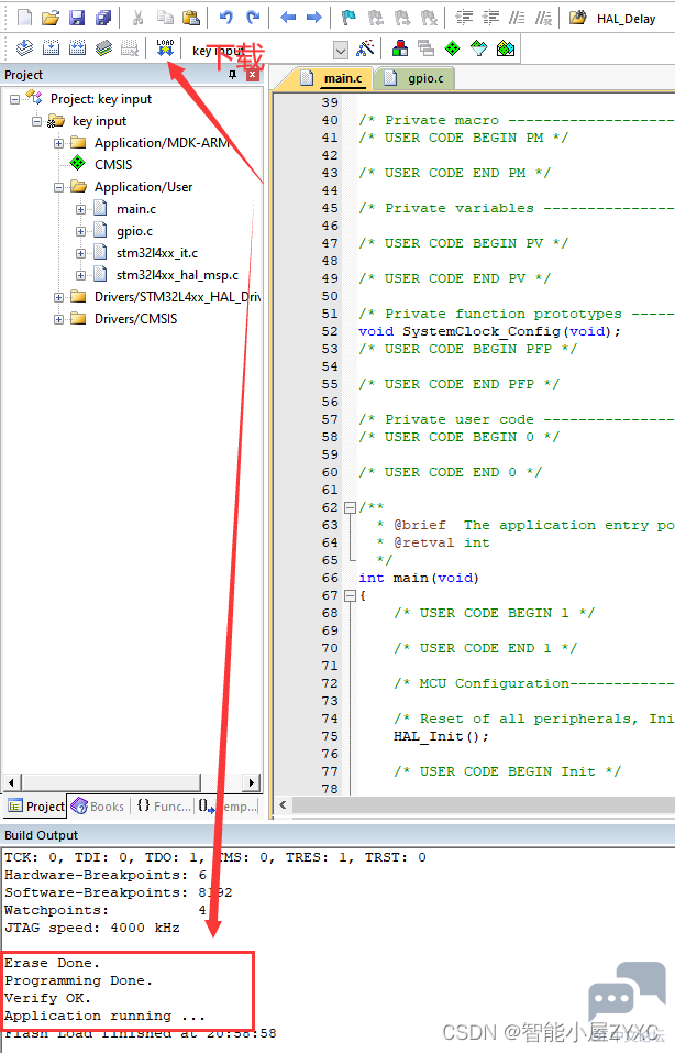

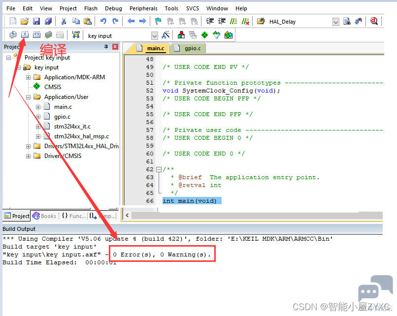

8 e: a) j; Y/ c- E4 H' v- o* g(2)点击编译,编译完成后提示“0 error(s),0 warning(s)”。
" @. |0 n; w" {! k
! A* }' Y2 M% u" d7 l2 d
7 }$ d9 g  }! {& r) r6 U; S​​ 654dde945b414e8c8e7c5a3f17938e69.png - r. _% g3 s0 {# d6 w
" z+ S# Q, w0 E% \' z7 H4 U( @
- I" y" F, f, K(3)点击Download(或者快捷键F8),即可下载程序。2 m+ F3 B* n) v( Y* w2 f
  {8 O  O4 u& R& ?! I& i: n1 Q
2 Y3 n* `/ M# A( X9 X; {! o- Y# f
2 O9 s% u7 c# B' M/ _6 [) D2 Y& z4 e" Z3 A* s! }4 y3 K
/ s+ M, v+ d, Z& e5 G  n
' Q! o; R+ n+ o" J3 n8 f+ x(4) 如果下载程序后,没有看到LED1、LED2、LED3、LED4闪烁,可以按下述方式设置一下(Reset and run表示下载后自动复位和重启运行)。或者重新彻底断电再次上电(或按开发板的Reset按键复位MCU即可)。0 k+ c$ _: \5 `& X  Q
' T, t3 z& b* D* h
4 c6 v! ]) d  q1 ?- a, i- h! g 9f8aa1a4e8f04041bcf5cb183facd100.png 5 o( `0 `; T+ b- E& a( s, n
