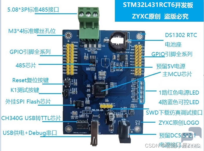

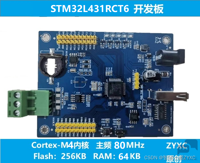

一、开发板平台简介:
( c' Q: T, k; @1 S+ E1、开发板资源简介
' ~; ^) U- |9 [
(1)开发板主芯片型号:STM32L431RCT6+ G: n& J$ L3 z1 ]2 V0 `
(2)开发板主芯片封装:LQFP-64_10x10x05P* o% O, g  p; ~2 J4 q
(3)开发板主芯片内核:ARM® Cortex®-M4
( {' i$ E9 O& Z$ e# v: a(4)开发板主芯片主频:80MHz
$ `& n, V3 ?2 v(5)开发板主芯片Flash大小:256KB
2 H7 n8 f  W- A) o(6)开发板主芯片RAM大小:64KB
5 E6 s/ c- i  |' N (7)其他外设:请参考芯片手册7 N; e4 B% }" S1 H6 U# O

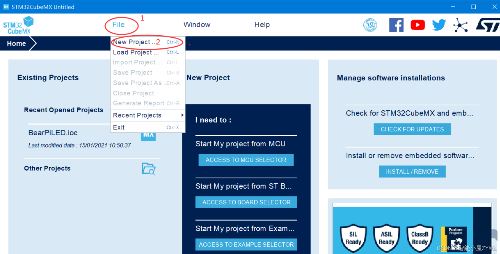

; Z& O; ]) n7 m% {1、新建STM32CubeMX基础工程
" C3 m/ t& B% d* c+ S# y(1)打开STM32CubeMX,点击“File”-->"New Project"​7 S, B. ^2 W9 d$ y

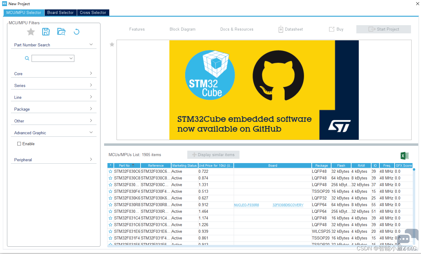

(2)等待打开主芯片选项界面(大约1分钟时间)。
7 ^  B- \  W0 h9 r# V  d5 A, m% F9 |  D

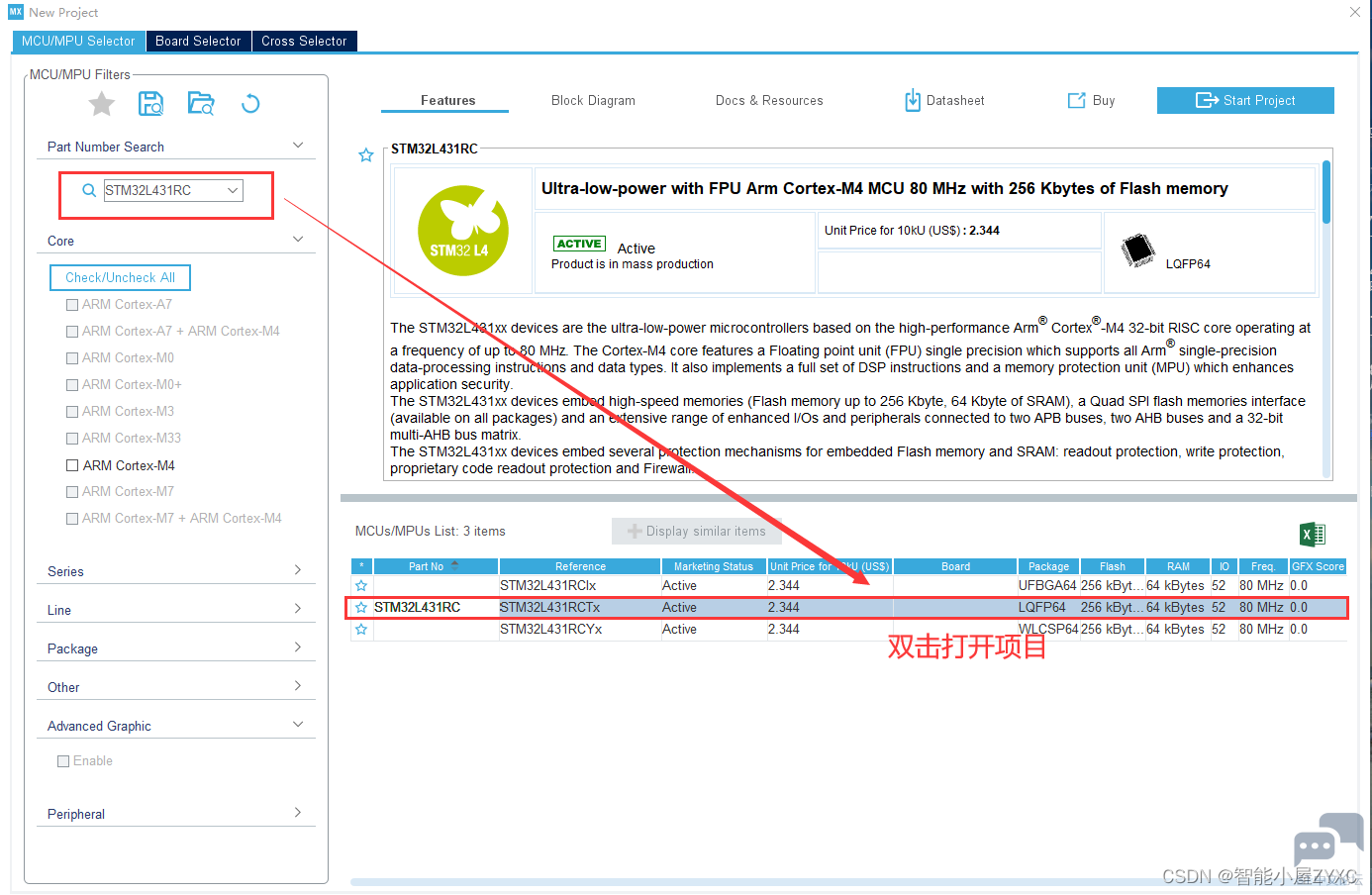

(3)昨天搜索框中输入(或选择)所需的主芯片型号(因为我们用的是STM32L431RCT6开发板,所以此处现在STM32L431RC),然后在右下角选择STM32L431RCTx(因为开发板主芯片是STM32L431RCT6),左键双击即可打开新建的项目。5 w' Q/ h  [: `) T! I4 D' t6 j, M
+ _# ?, q. l; x, m

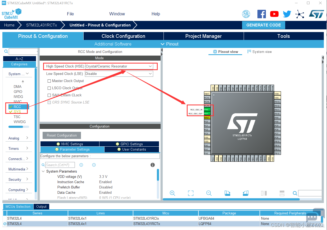

(4)选择时钟源。
% ^6 C& O7 T- z5 {. [! ^5 b+ @- o——因为开发板上有8M外部时钟,此处选择外部高速时钟(HSE)。
% _: @% b9 ?% n& c1 i8 x4 f2 X——因为我们没有用到外部低速时钟(LSE),此处不做处理。4 Z, p1 _6 _3 t6 P1 D* d

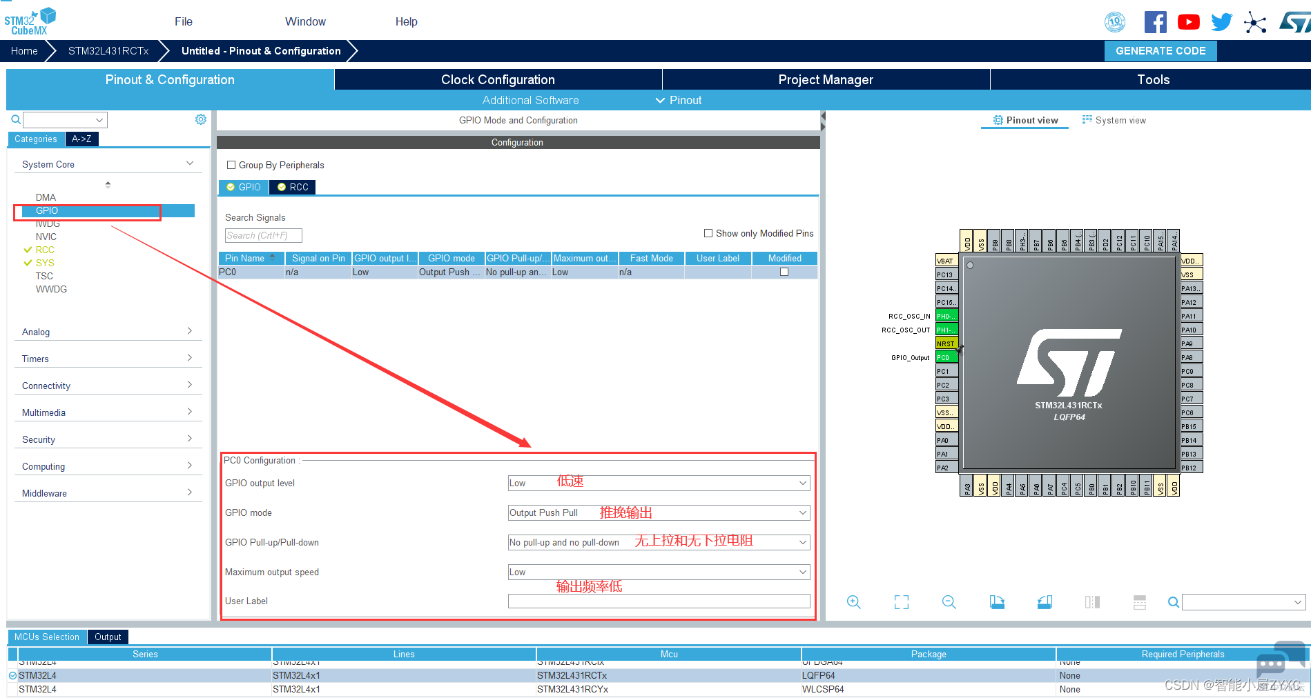

2、配置GPIO控制LED
3 p0 f0 p  d5 G4 {备注:LED灯用来指示系统是否正常工作。

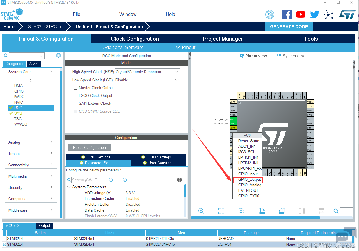

9 W9 m) b2 s9 j6 }3 x(1)查STM32L431RCT6开发板原理图得LED1控制引脚为PC0,则配置GPIO的引脚PC0。" h8 Q0 K' V- c# R0 w" z
鼠标左键点击PC0,选择“GPIO_Output”,表示设置该引脚为输出模式。
8 k3 s1 u0 J3 V9 p1 r; \6 Y5 B* }4 t
: O, ?* w2 Q% d; h1 Z, H# r% z
. J  j& Q: T" Q ​7 x! C( j8 ~4 W# q
(2)根据自己的需求配置GPIO的参数,如输出方式、输出频率、上拉下拉等。因为GPIO控制LED的要求比较低,此处采用默认参数即可,不用修改。​+ G5 r5 B7 U+ E% f
' l7 x& P( k. w5 ^* p# [
38ff4b80e1c5495ba3076a5158fd91fa.png $ ]: z6 y% f: }; P8 b3 m

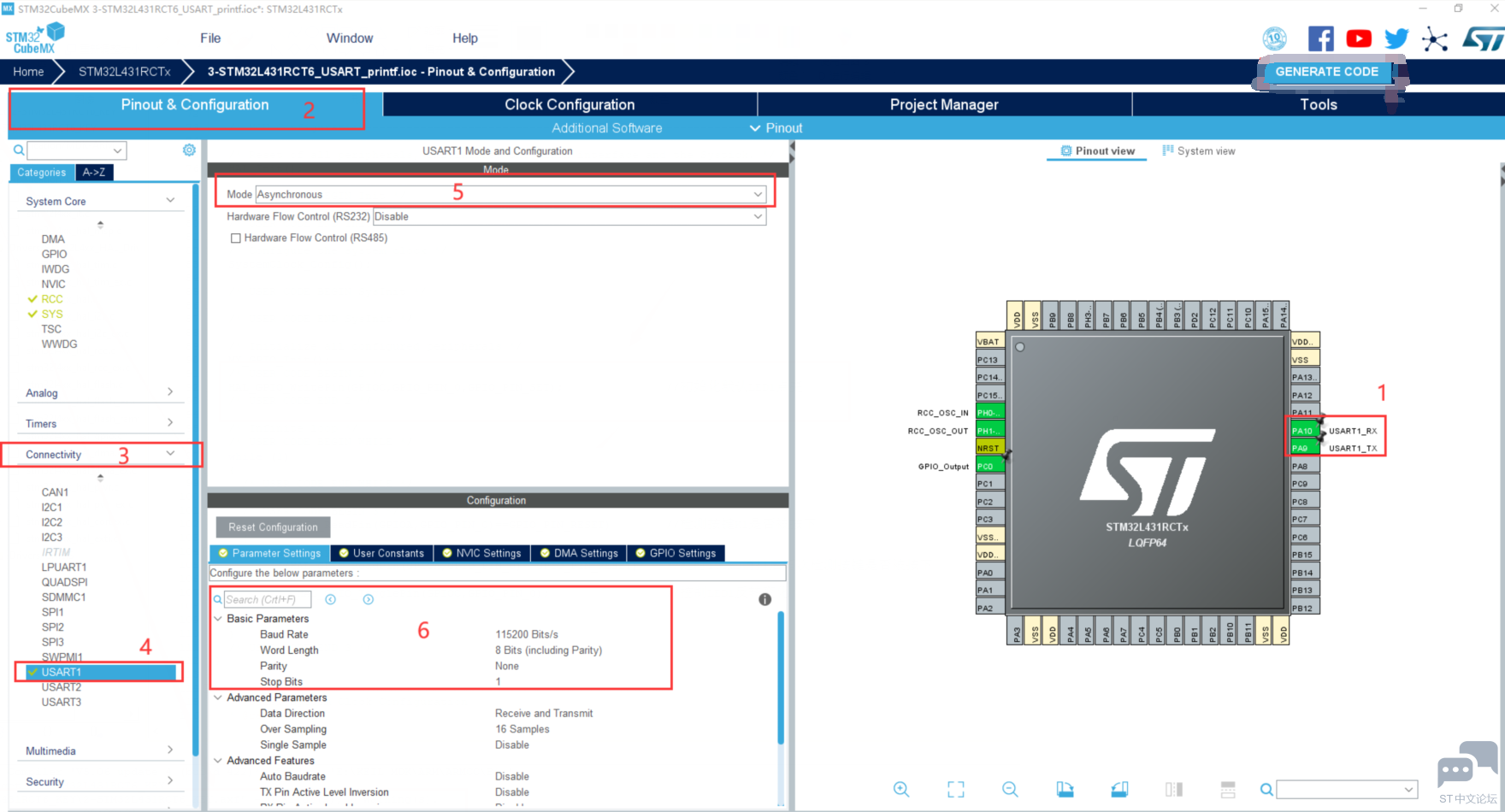

. n# ~7 |: [1 {; r6 l( \9 C: E+ P3、设置串口1参数
2 n. {8 E, A5 a+ u/ x+ Q(1)查原理图得知,串口0使用STM32L431RCT6引脚为PA9-USART1_TX,PA10-USART1_RX,引脚设置如下:, P8 l; Y' M& U! G- |' U: f7 L
7 w3 S, U2 N+ v, _6 q
497b8ee0243e446784e64a3c31e8a26f.png : y$ p% X/ m% j" W- Q) `2 i3 p
: S1 R% H( r9 K- d (2)序号1用来设置串口收发引脚的选择。
, d8 }+ r+ A4 a- h+ @  o (3)序号2-3-4-5-6设置串口参数,如波特率115200、8位、NONE无奇偶校验等。
" A, ~& E. G+ G- @$ D

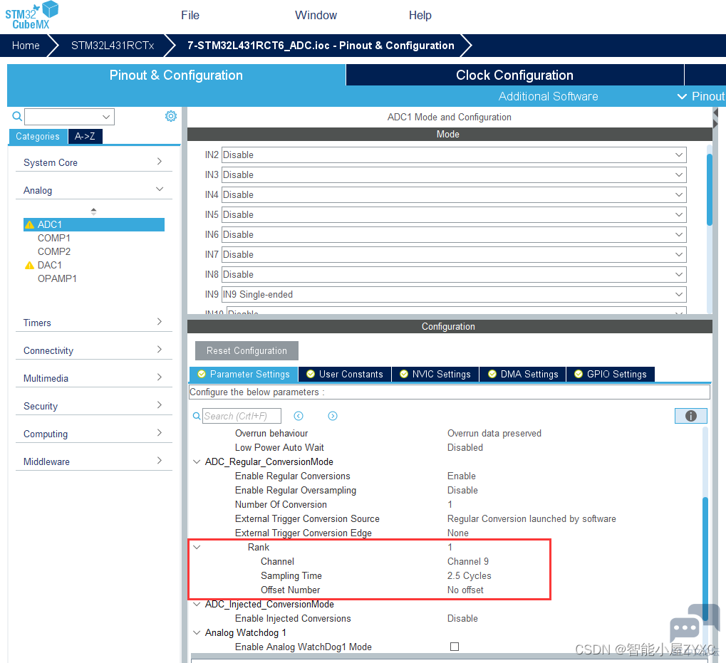

" ?+ J8 T2 Y8 Z# ^" n- ?4、配置ADC(单次转换模式)
4 t" ^$ |  i+ O- l  O(1)ADC简介:
# D$ B/ Z' x: C' g6 _% E* d☆ADC全称 Analog-to-Digital Converter,即模拟-数字转换器,可以将连续变化的模拟信号转换为离散的数字信号,进而使用数字电路进行处理,称之为数字信号处理。
8 [6 k0 ^5 x2 g% `$ U
# V; F# C. B- t$ u: n8 J, V  g/ ~9 \3 M

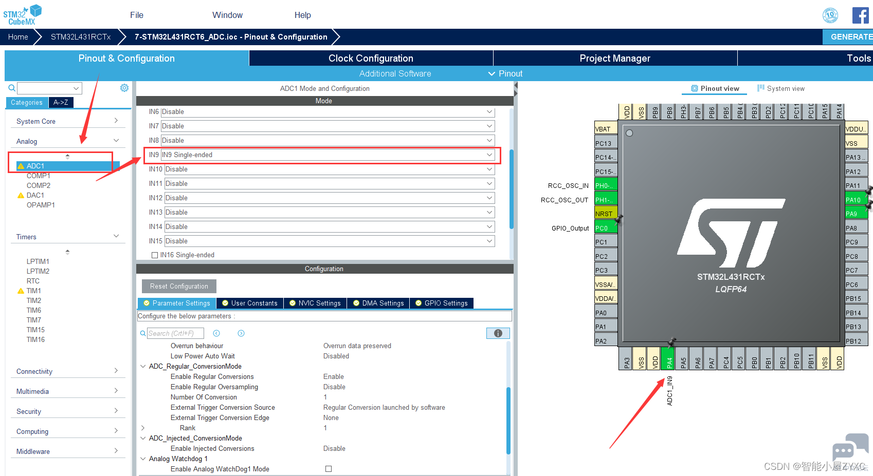

☆STM32L431xx 系列有 1 个 ADC,ADC 分辨率高达 12 位,每个 ADC 具有多达 20 个的采集通道,这些通道的 A/D 转换可以单次、连续、扫描或间断模式执行。 ADC 的结果可以左对齐或右对齐方式存储在 16 位数据寄存器中。) e% ~1 R: t' P! E9 @& ^) G& s
6 \' N/ j( L/ U7 T; i! h; i/ H: ?6 I
☆STM32L431 的 ADC 最大的转换速率为 5.33Mhz,也就是转换时间为 0.188us(12 位分辨率时),ADC 的转换时间与 AHB 总线时钟频率无关。1 D3 I) R/ V7 i3 J+ H8 _( y. F

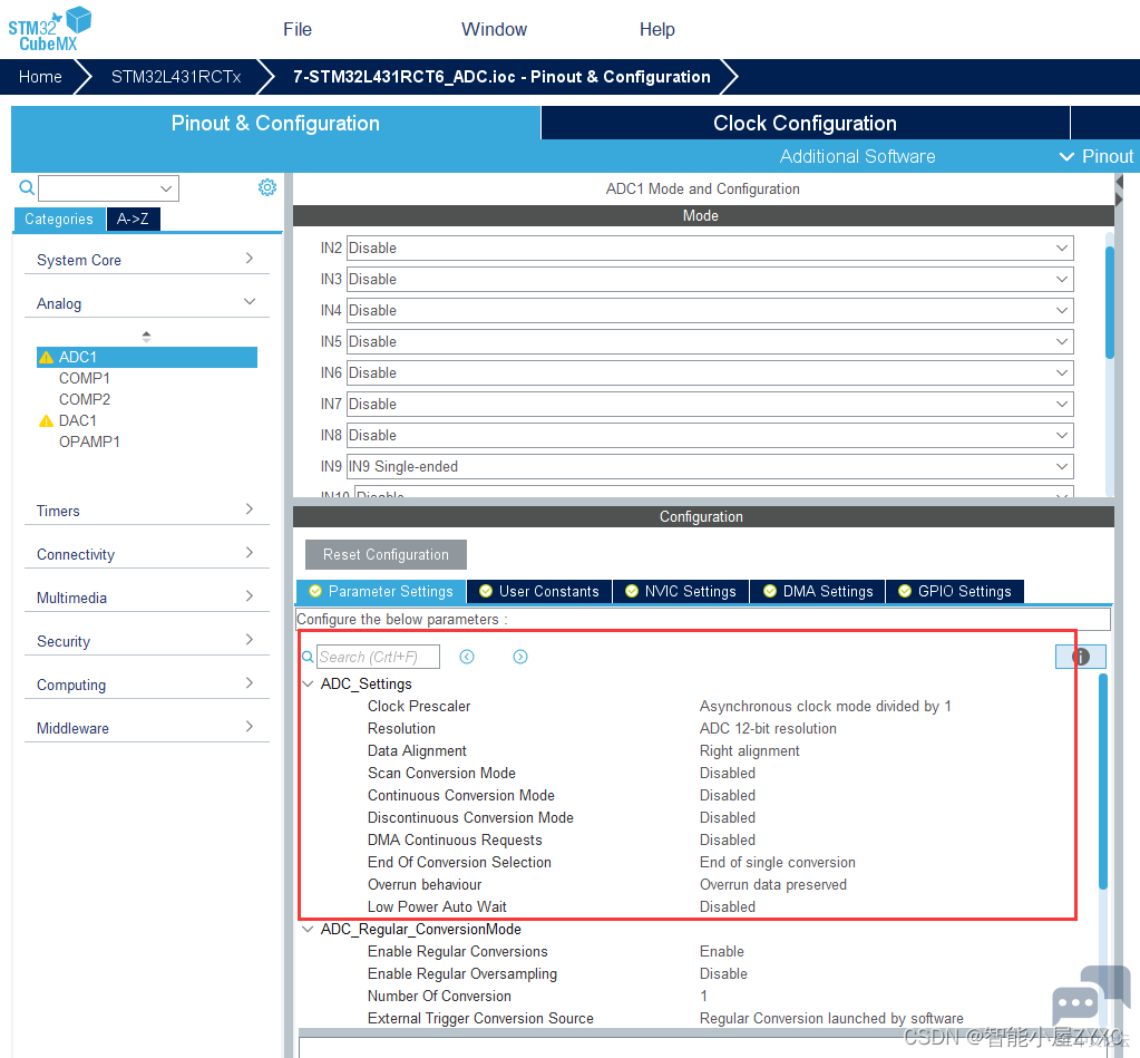

6 c1 q: u5 T3 t(2)首先选择ADC1,开启通道94 r' n6 Z6 @6 B2 e
# D3 u1 J9 y# A* b+ {7 Q" \
f31d2998798b4294a5efa1cda1de7c31.png 4 Y! j  j1 t2 ?
$ V4 ]1 k  p9 f(3) 进行ADC配置,这里保持默认即可。
# `, z6 V$ }: d0 ]  o( |$ T3 E8 p4 L0 d5 a# G/ h& K4 E
* O2 P3 B1 ^  E% g( t2 P% D, f! _* p7 {1 ]3 |& Y
(4) 配置ADC的转换规则,选择channel9
6 `( t/ {9 v% e, B0 m7 ?/ ]: z$ z
  s5 G6 Y0 p5 A' ^3 @/ S* \/ d% D, m5 E
8 M5 V) l+ K! Z; I3 D

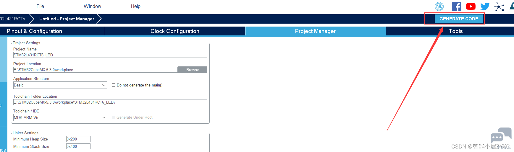

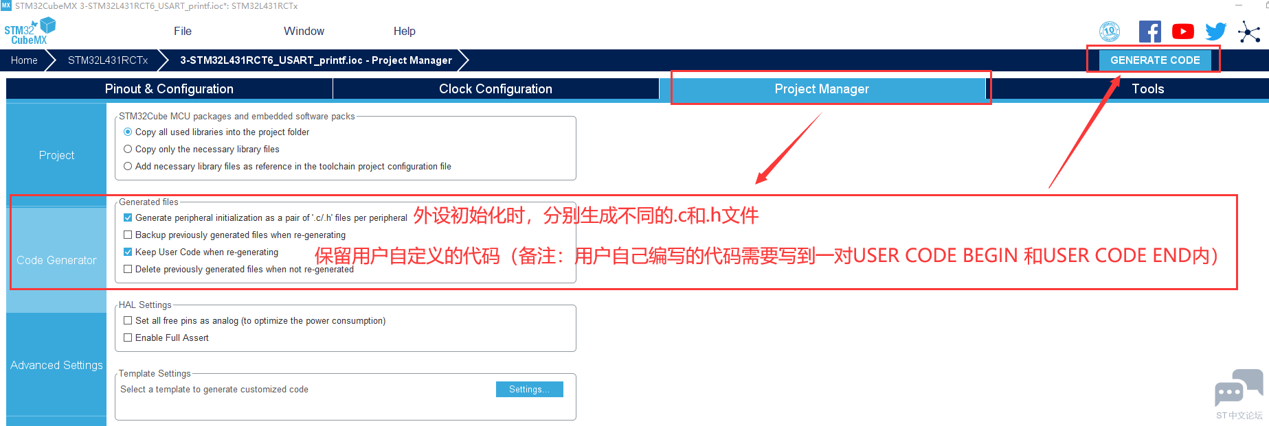

! Z2 i2 N% N  w" ?8 N( H5、配置项目工程参数: v5 ~2 C4 O4 P* s# U$ W& |$ b

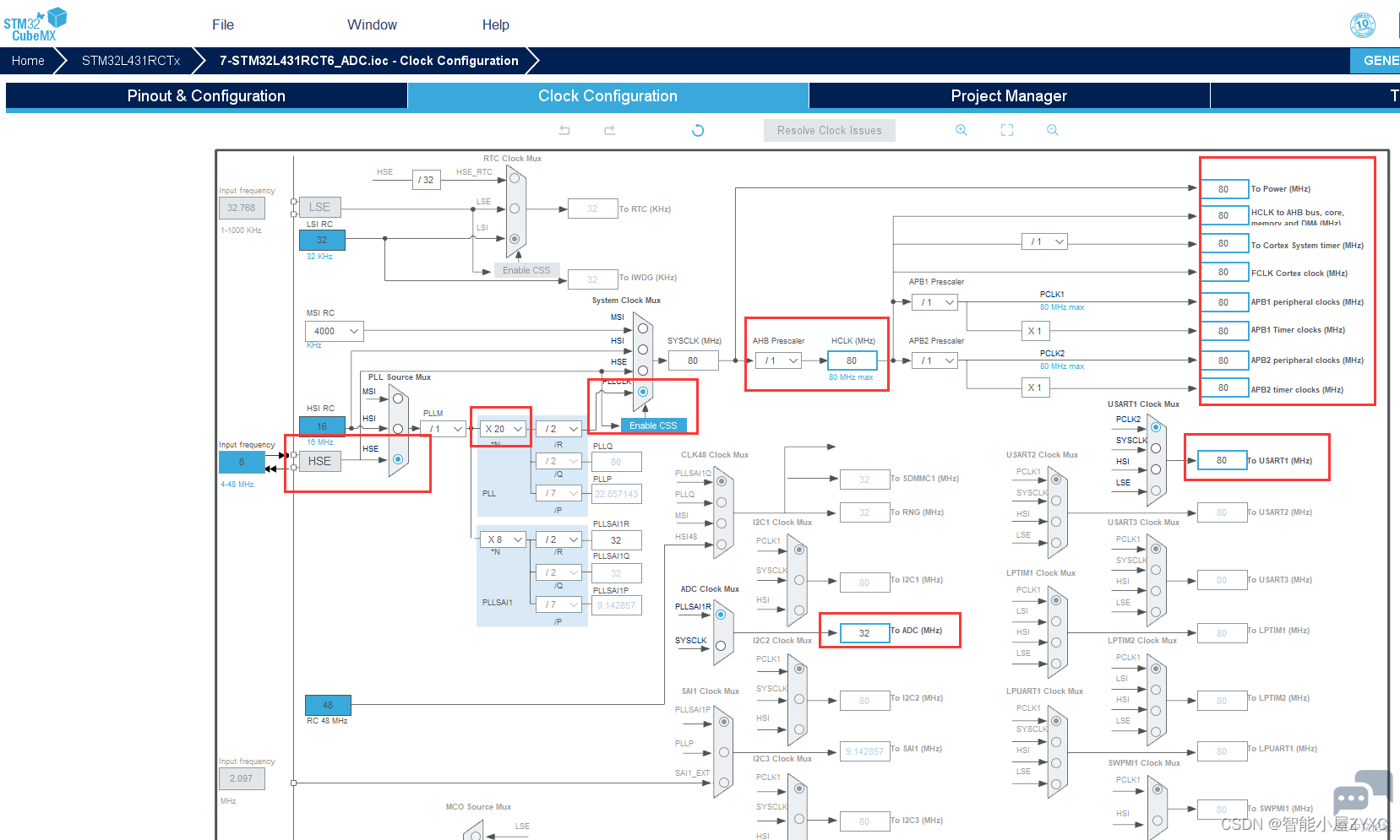

(1)配置时钟树,用于系统内部时钟,以及各个外设时钟等。此处选择外部8M晶振作为主时钟频率,内部最大倍频80MHz。
5 T6 H; s9 R% x: @7 L6 i% H2 a% b, ~6 ]! Y; _2 u6 R
6 D, N, M( g) Q9 p/ |( U" L​

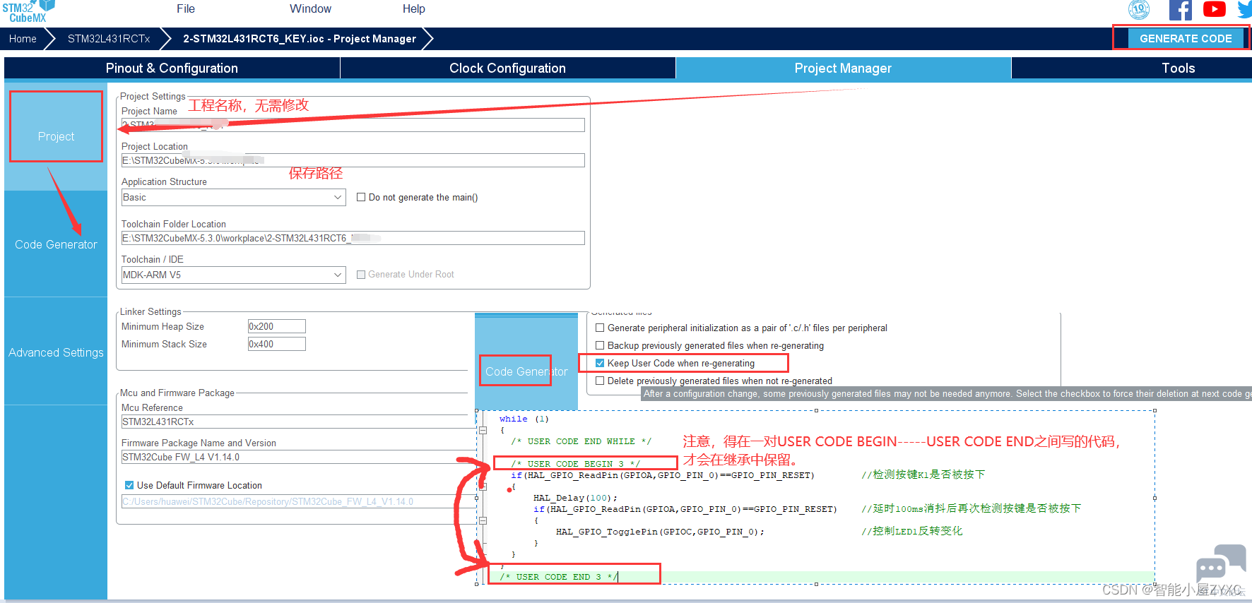

/ i- m5 F8 z$ y/ J(2)完成配置工程。
9 q* m- }4 E! J3 ^9 E备注:需要注意代码生成过程中的继承关系,如图所示:需要保留开发者自己编写的代码时,请根据配置设置,不然生成代码后会删除自己编写的代码(从这个方面也可以看出开发者备份自己的代码是多么的重要。)- _' u. M6 V& G0 W
3 @$ X; k9 p# N( b6 u; I
efdb616174f54925b6eac31109f227b5.png 5 T+ r$ q& a8 X6 h8 C. z8 H
​3 r9 H; e& n  i: z8 b  m8 b( V* d
41c3f2716e4e4eda8f62fa3a1d871322.png . b  n5 R5 |2 A2 X- b
5 d. C9 P7 Z1 n7 q% F
(3)生成代码。$ U: Q1 W6 N, S2 X- }2 }
  b8 k* y" ^& s$ v
8eaa7d0babea40ee93f158481a6ee471.png + [0 W- f# p5 ~1 o. a! _5 U6 g) ^

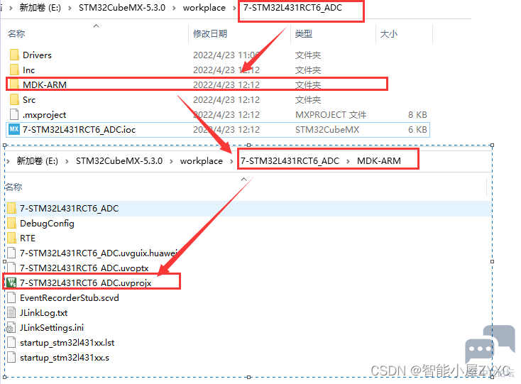

. R  A. N0 b" |+ m* O* a- g- O8 v" k 三、在KEIL 5中编写代码
+ _, l7 R; `2 q* U1、使用KEIL 5(MDK)打开项目工程文件
/ ?7 P5 f& p' _! V- R/ ^
(1)找到刚才新建工程的存储路径,安装项目名称,打开项目工程。
  k0 G7 q. H* n4 j5 v( \  R4 Y- O1 O/ t2 o3 j  ]5 Y, b4 }5 n
6 |" E! K4 ]4 ?0 Z" v' n​* T+ Z- G4 q) e2 k' u5 A; y

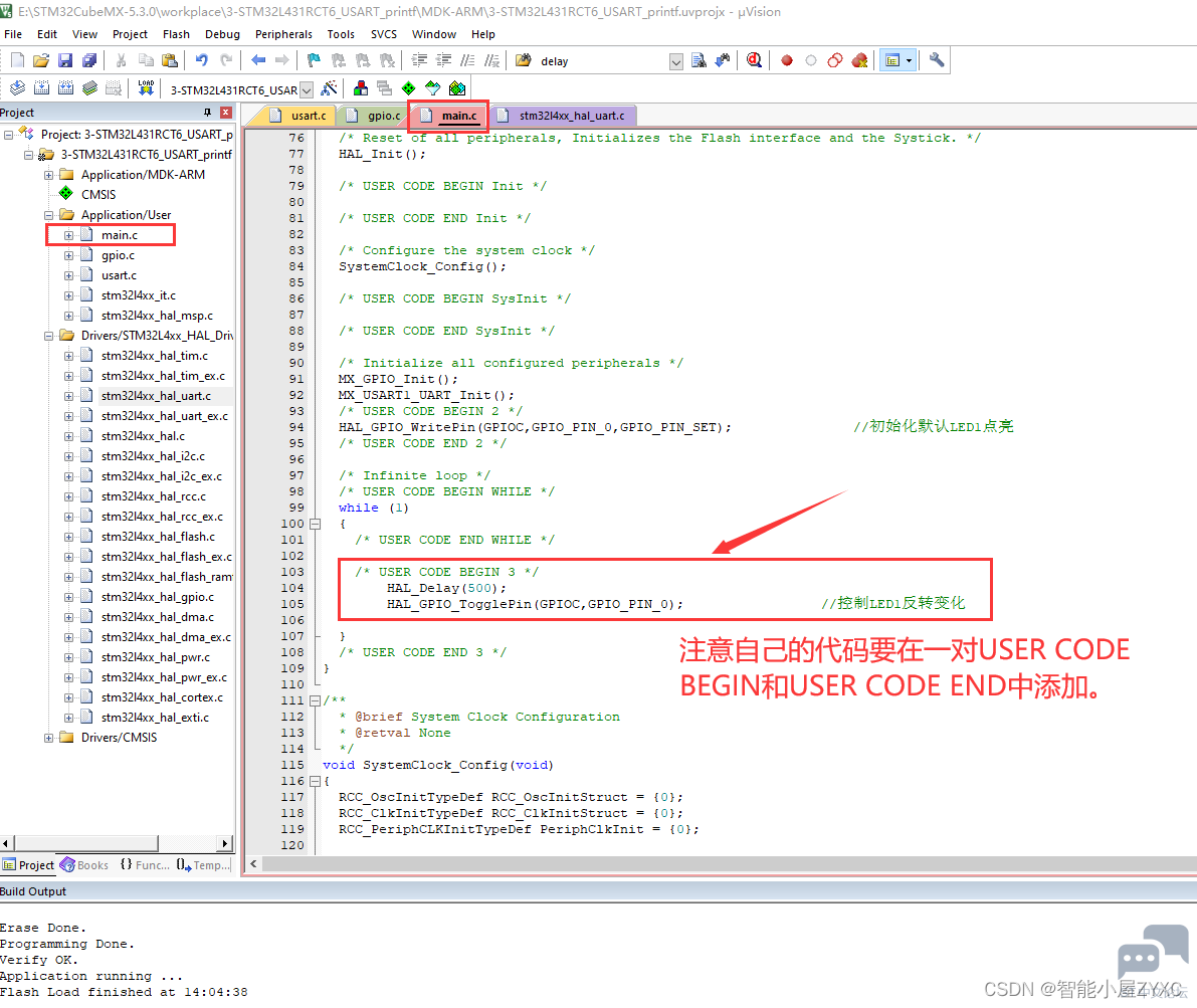

2、 添加LED系统指示灯提示
/ w, @2 j0 T8 ~$ {( Q1 a(1)添加每隔500ms,LED1闪烁一次的系统提示,用于提示程序运行正常。
: n/ C- e: z# I% u% \- ~  ~) O6 ?
2 E/ Q1 A4 z, [7 q3 Z0 D( l​
" {# P! T) D3 K" m. p) C

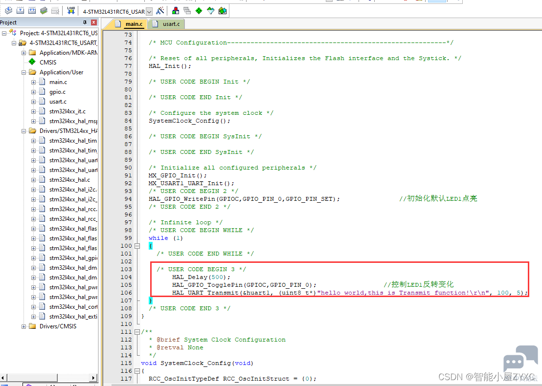

* N3 k: w( j$ Z' v: b; V9 A  R(2)添加串口函数发送数据的log。
; w- i& u" Y9 p* p% {3 m8 z0 ~% z; n- f
# v* }* K; m# d0 E+ T6 v​) u: b1 P: p* R6 }3 i& C5 {5 c* S
  1. while (1)
    + m% z' c6 {0 ^& C
  2.   {
    ) A! w# M" j  A$ R/ G  L- U6 ~
  3.     /* USER CODE END WHILE */9 M/ c+ A# Z7 n4 s5 `
  4. 2 `- m: b3 D! b* v: ?2 q  x! C! @' q- N
  5.     /* USER CODE BEGIN 3 */" C( ^, {8 r) n) b
  6.                                 HAL_Delay(500);
    " C( e8 g& e! x- w
  7.                                 HAL_GPIO_TogglePin(GPIOC,GPIO_PIN_0);                //控制LED1反转/ X! S8 g0 r4 `# U2 _. s9 K) J
  8.                                 HAL_UART_Transmit(&huart1, (uint8_t*)"hello world,this is Transmit function!\r\n", 100, 5);+ _+ m9 Z5 x7 u2 K$ h
  9.   }9 j% M! I2 n+ B
  10.   /* USER CODE END 3 */
( {: P: R" i5 O1 c# D
(3)在main.c中添加调用和打印语句。
& r. [, Y! o+ b, ^3 h- J) O
2 k# R; ^" ^& p7 m" P: l/ w4 {2 V
  1.   /* Infinite loop */
    4 }0 d# g- }: E2 Z/ K  _5 r
  2.   /* USER CODE BEGIN WHILE */
    ' J. I* U& r7 O6 l' b3 U# N
  3.   while (1)
    / u, n7 D9 F& r: Y
  4.   {8 t: |( g, W$ N7 g$ U8 l" S6 m
  5.     /* USER CODE END WHILE */5 J6 B- p5 K7 Y9 N' @
  6. , c$ U2 l% n& \3 ?/ j) R
  7.     /* USER CODE BEGIN 3 */, h) u6 L0 M+ A1 e3 g
  8.                                 HAL_Delay(500);
    / Q$ e- i! ^/ x; [5 D1 c
  9.                                 HAL_GPIO_TogglePin(GPIOC,GPIO_PIN_0);                //设置LED1反转+ T! @8 F' s! n$ |0 t
  10.                                 adc_vol=z_ADC_sample();                      //获取ADC的vol倿
    / R+ H9 d, r% Q& J, Z$ Y* j  [# {+ I
  11.                                 sprintf((char*)str_adc_vol,"hello world,this is adc test,adc==%.2f\r\n",adc_vol);
      p. t" q  @' U7 t7 F. g# s! @
  12.                                 HAL_UART_Transmit(&huart1, (uint8_t*)str_adc_vol,100,5);
    2 G6 U4 [( f4 K3 ?, I( U  c" g
  13.   }
    % e$ i8 b5 N1 z% h) X9 @4 t
  14.   /* USER CODE END 3 */

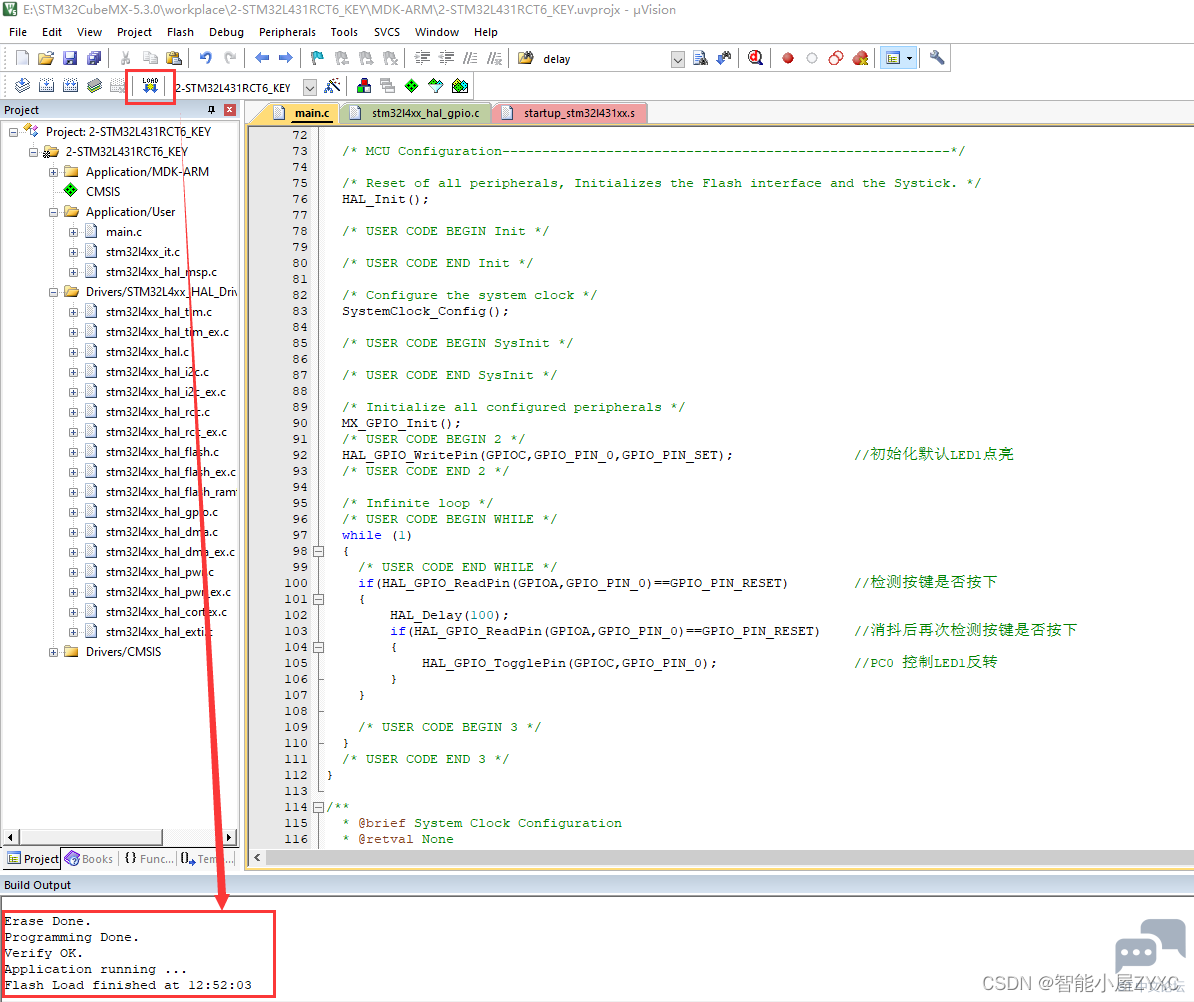

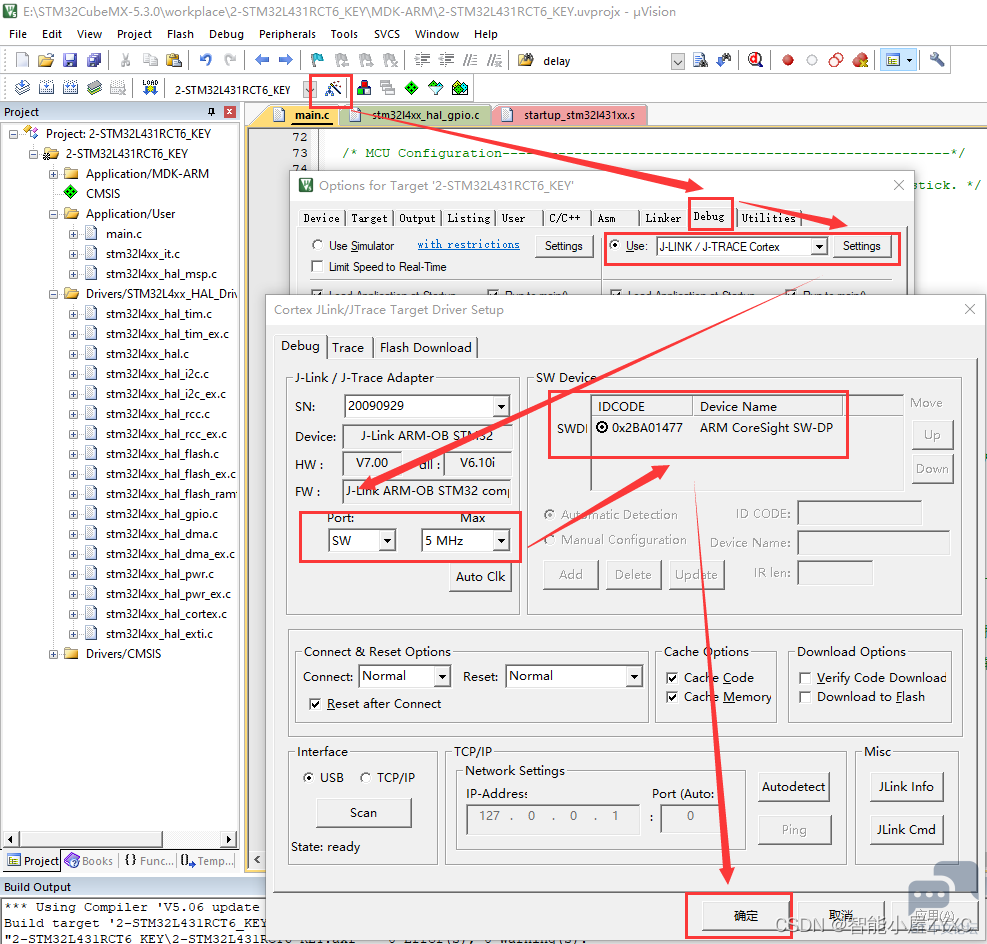

5、设置编程仿真下载模式
" p  e5 [1 ]" ?$ A3 q' ~4 ^

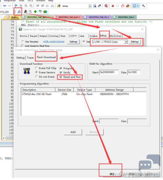

(1)选择Options for target ...>>Debug>>J-Link/J-JTRACE Cortex,点击Settings>>选择Port(SW),可以看到搜索成功SW Device,表示芯片可用,可以下载。
8 p# P' L6 h" f) e0 |. E1 a/ X! r+ _3 Q$ [) m  K; n. ~
0 z; g0 _  ^! b! ^' ?, q, g​
4 }2 ?3 ?+ C0 v7 y6 Z# G(2)点击Download(或者快捷键F8),即可下载程序。" B  z# @) t) B  b( Q0 t
- c" p4 z) h8 S% r% `+ h, o
$ A- ~1 R* E8 ?+ X" W; K1 i​
) r5 M5 T' x9 ~* J" B( R& b(3) 如果下载程序后,没有看到LED1灯闪烁,可以按下述方式设置一下(Reset and run表示下载后自动复位和重启运行)。或者重新彻底断电再次上电(或按开发板的Reset按键复位MCU即可)。% i& \6 _, L1 H/ m" u. r2 f- A
4 W7 y- x/ s+ F& O
9f8aa1a4e8f04041bcf5cb183facd100.png % Q6 c0 W3 [$ ^/ z
​3 t2 W* t! s% q; D1 l3 ?

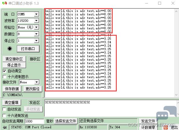

6、查看串口发送函数打印log效果- f  D$ u, [$ g* k1 f. k5 D
(1)设置串口助手参数为:115200、NONE、8、 1(和代码中串口初始化参数一致)。
9 y, `! E) N3 g8 t+ L' Q* D( P(2)设置成功后,就可以看到串口打印的效果。每隔500ms闪烁LED1指示灯一次,且串口输出一个log。+ ~8 U) p7 a1 Q7 D
备注:PA4接GND的时候,输出值为0V,PA4接3.3V的时候,输出值为3.25V。( U( l5 v+ m, k4 V& J4 a: H
  t* ^9 U) U/ x- A8 N* o c36c94b1faa644f89200cbd7d8cac7be.png
