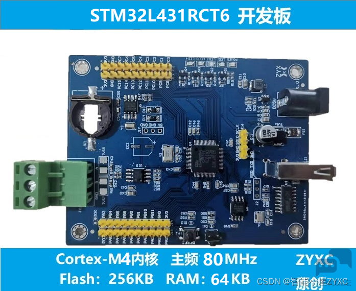

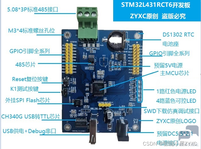

一、开发板平台简介:
( N1 ^0 K, c. g2 k& {. N6 V& _) i0 f(1)开发板主芯片型号:STM32L431RCT6& Z9 i  A& B7 ^
(2)开发板主芯片封装:LQFP-64_10x10x05P
6 n6 ~1 j/ h1 Y( `' M9 Q(3)开发板主芯片内核:ARM® Cortex®-M43 k: T6 Q. y- H* w. J8 r
(4)开发板主芯片主频:80MHz/ v: N' e) _# W# j# o( d2 n
(5)开发板主芯片Flash大小:256KB
4 e" _' W+ z" F0 A; a7 {% d2 b+ D(6)开发板主芯片RAM大小:64KB
# q4 j  j9 K( W& R2 M  _(7)其他外设:请参考芯片手册* S# s9 K( y5 @3 ~! @7 H- k

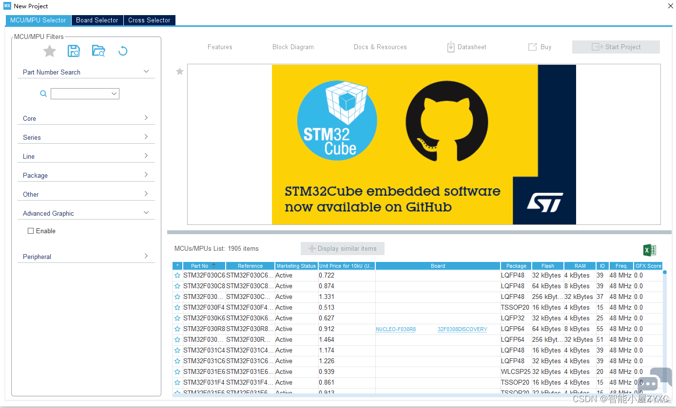

二、新建工程

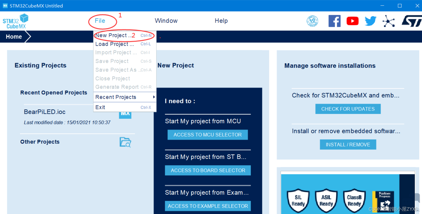

& o" k6 G* A( w2 Z2 I1、打开STM32CubeMX,点击“File”-->"New Project"% t$ ^8 K$ r) K" \6 o9 b
" A# w2 ]7 E3 m, [2 u! e1 A
8 b7 I0 q1 s# Y8 A7 |* ?
2 {0 d& X1 Q+ O5 o% q2 C. E. V. M2 j2、等待打开主芯片选项界面(大约1分钟时间)。
7 s7 F; {* t& R$ k1 \

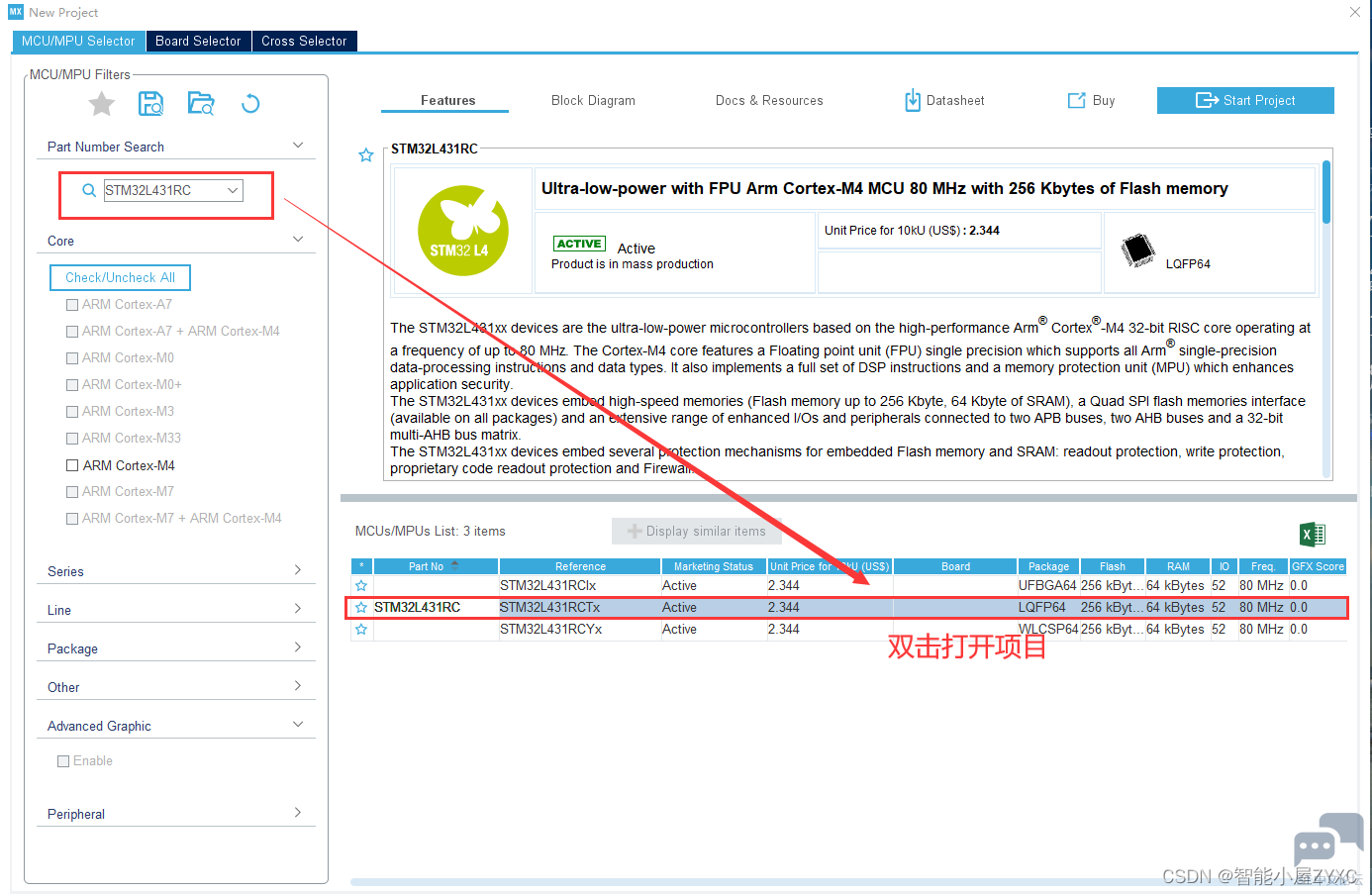

# Q0 y6 l1 e) H5 O3、昨天搜索框中输入(或选择)所需的主芯片型号(因为我们用的是STM32L431RCT6开发板,所以此处现在STM32L431RC),然后在右下角选择STM32L431RCTx(因为开发板主芯片是STM32L431RCT6),左键双击即可打开新建的项目。
9 c7 R; G( A. ~- E
7 B2 ~" h  l! O* {) Q) T

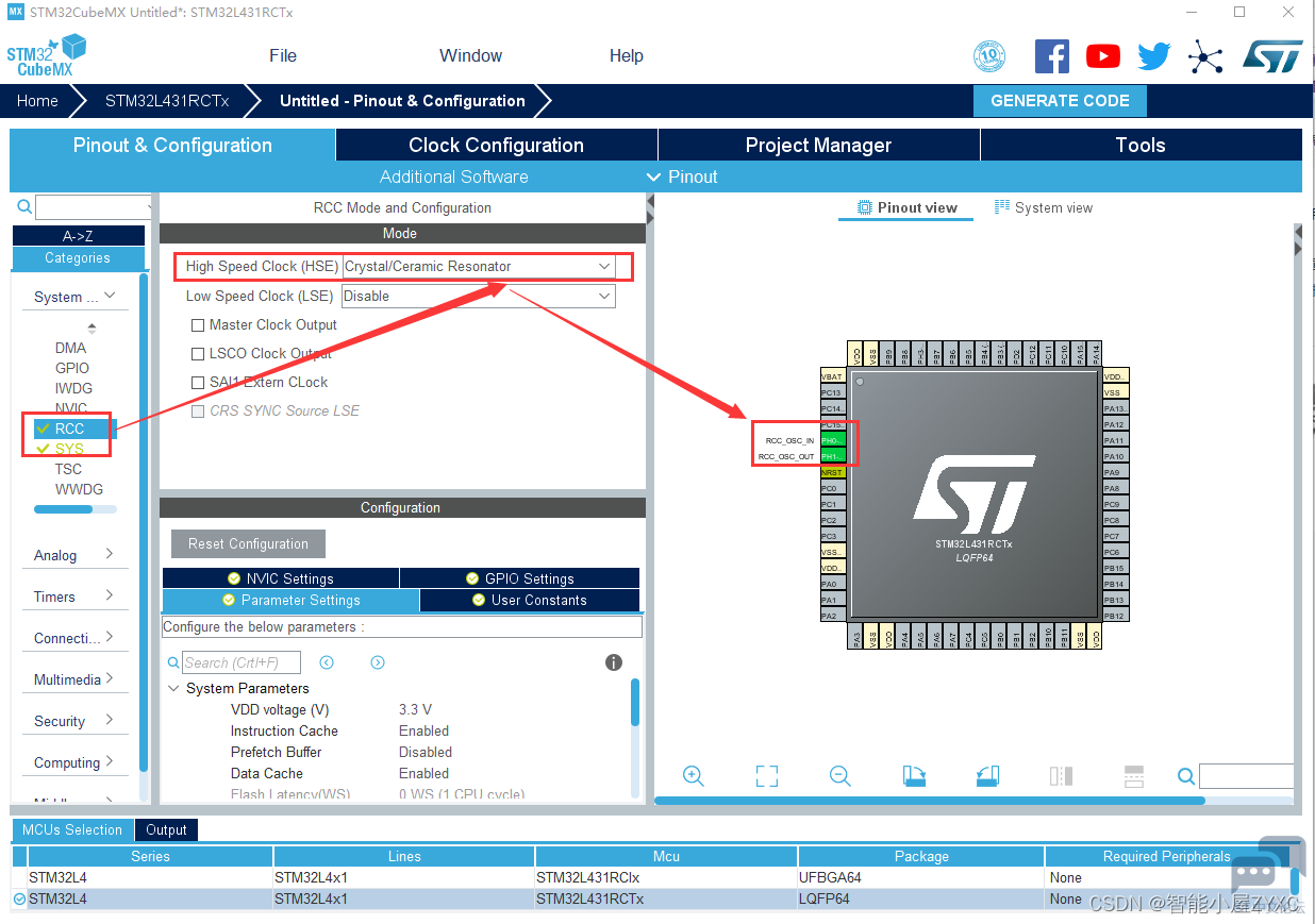

4、选择时钟源。5 M  k9 i- j4 G0 ]; j
(1)因为开发板上有8M外部时钟,此处选择外部高速时钟(HSE)。5 l; q. A5 n; m6 K: G' }. X- W) n
(2)因为我们没有用到外部低速时钟(LSE),此处不做处理。6 ^1 N3 m  e6 ]0 ~. m/ }

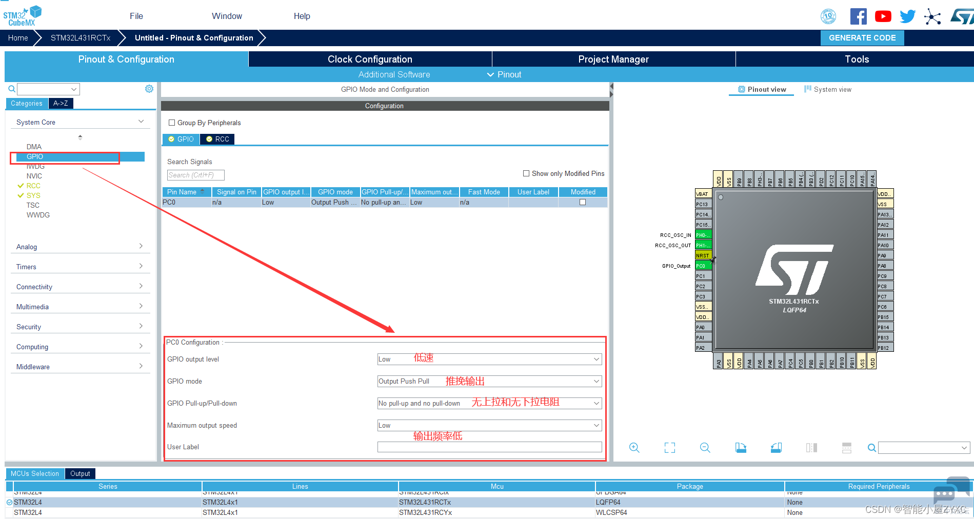

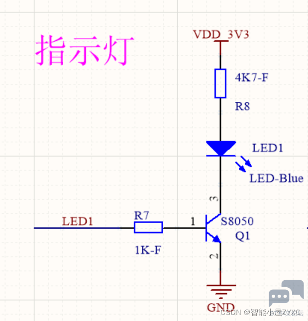

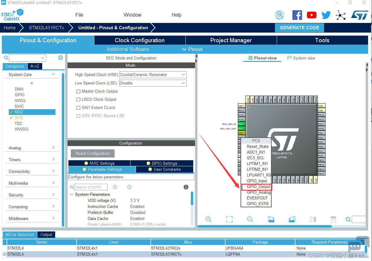

5、查STM32L431RCT6开发板原理图得LED1控制引脚为PC0,则配置GPIO的引脚PC0。
" r% I( r) i: j' G- i5 o1 x
3 c# y; t+ |% x" c! C" ?+ ^4 H  V: k鼠标左键点击PC0,选择“GPIO_Output”,表示设置该引脚为输出模式。2 }3 M- p! ~5 e3 x6 r7 w
9 F! C: [% Q2 y  P
3 N( g) v. z2 s. v% W! S0 [1 ]! B9 U4 `, q
0 g9 B, m7 F! @: M" v1 r3 y9 U1 C4 `! y
6、根据自己的需求配置GPIO的参数,如输出方式、输出频率、上拉下拉等。因为GPIO控制LED的要求比较低,此处采用默认参数即可,不用修改。

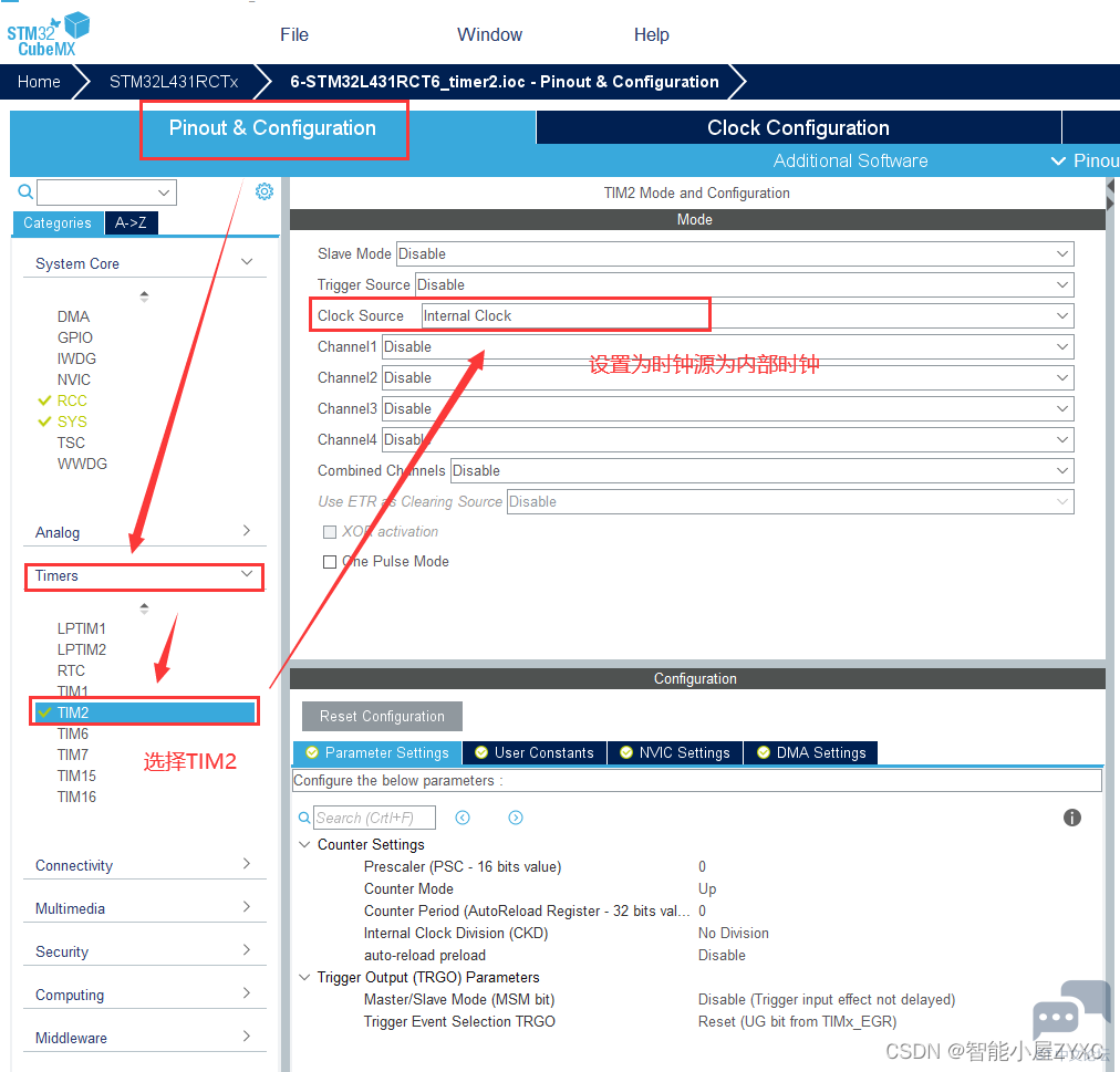

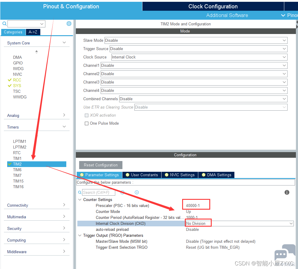

7、配置定时器TIM2
+ t+ C; }5 u2 b" }3 Q(1)STM32L431xx 系列有 1 个高级定时器(TIM1), 3 个通用定时器(TIM2、TIM15、TIM16),两个基本定时器(TIM6、TIM7),还有两个低功耗定时器(LPTIM1、LPTIM2)。( i: ^* `' K. ?4 O, f6 b
, v5 n0 G5 O/ [8 ^/ y0 W4 r
(2)此处只使用了TIM2的定时计数的功能,首先选择TIM2,并且时钟源设置为内部时钟。5 N! g4 i! y. @; g1 @" B8 A
5 X+ R8 {! _+ {6 Y& m% P5 s. e
6a0f2c39237b45b9adb61940c9805d3b.png 9 J* [, b' V4 C  Z4 O
* l6 g5 I! N2 f; |& k7 e( [( U6 {(3)接下来是对TIM2的参数设置,参照数据手册中的RCC时钟树,TIM2内部时钟来源是PCLK1 = 80Mhz,我们的目的是每秒钟产生2次中断,所以预分频系数设置为40000-1,自动重载值为1000-1,得到的计时器更新中断频率即为80000000/40000/1000=2Hz(2Hz即0.5s):1 ~2 y2 d: u  U  z5 o
3 t* X1 z& V6 R, C, _
6 X1 C3 K# N9 P5 `  ]# R

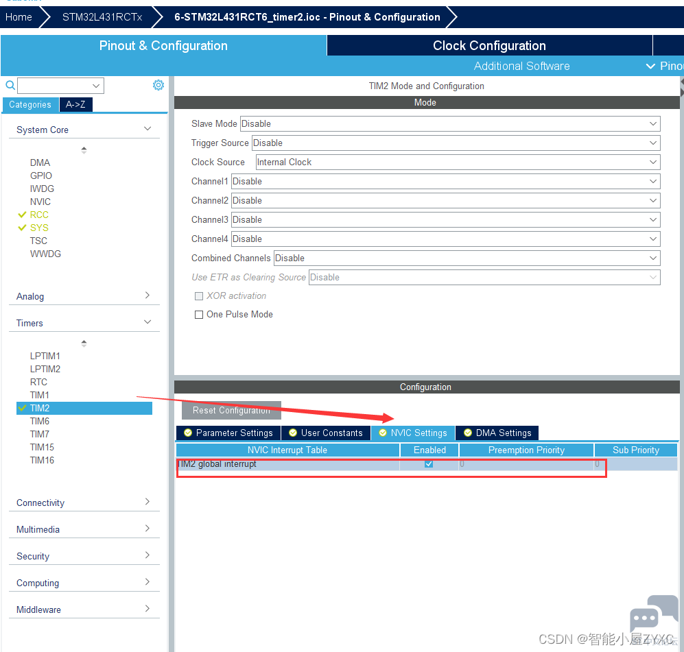

/ A+ y' G0 n6 l5 E0 e* c( X(4)开启TIM2中断即可。

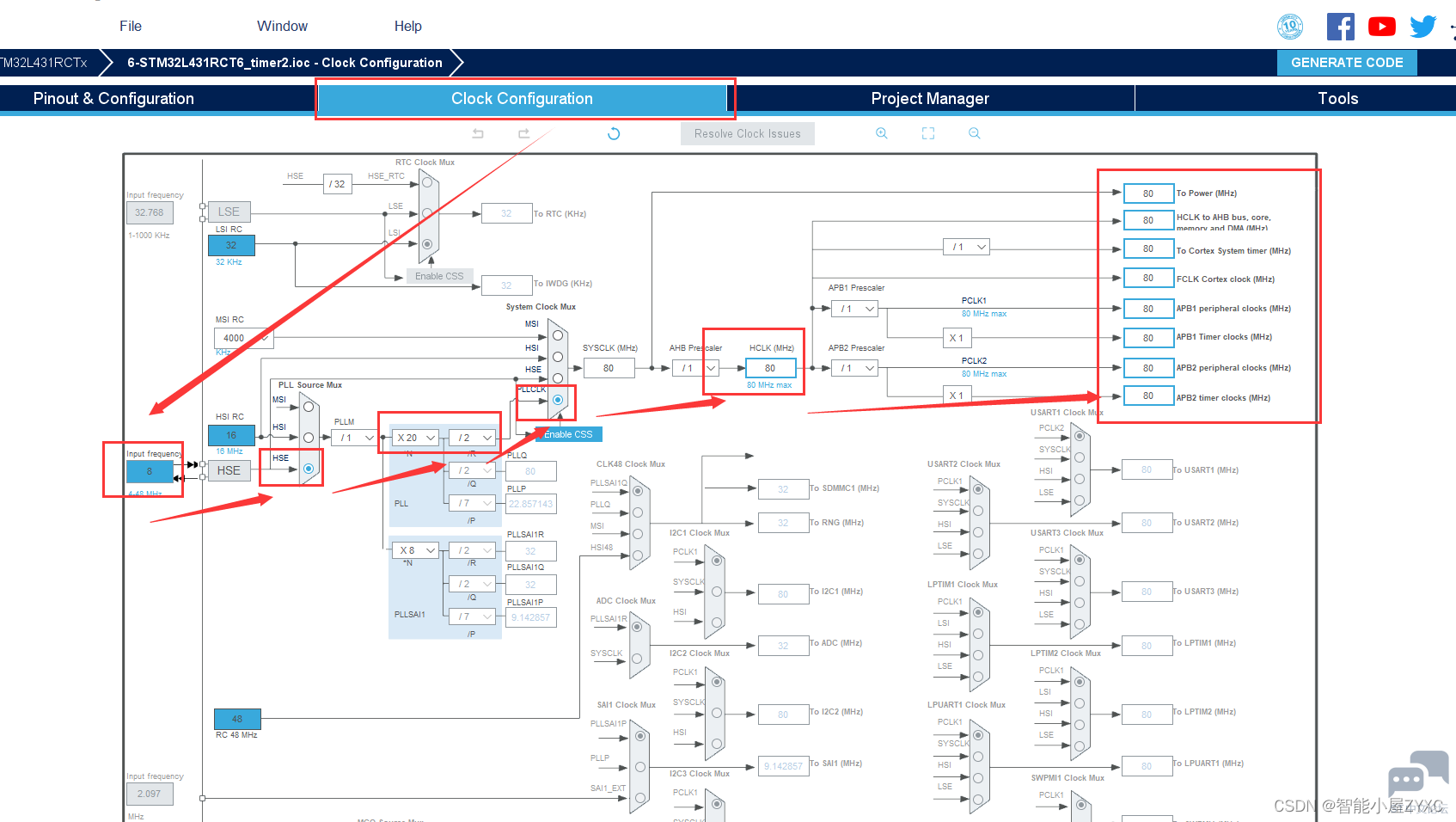

8、配置时钟树,用于系统内部时钟,以及各个外设时钟等。此处选择外部8M晶振作为主时钟频率,内部最大倍频80MHz。

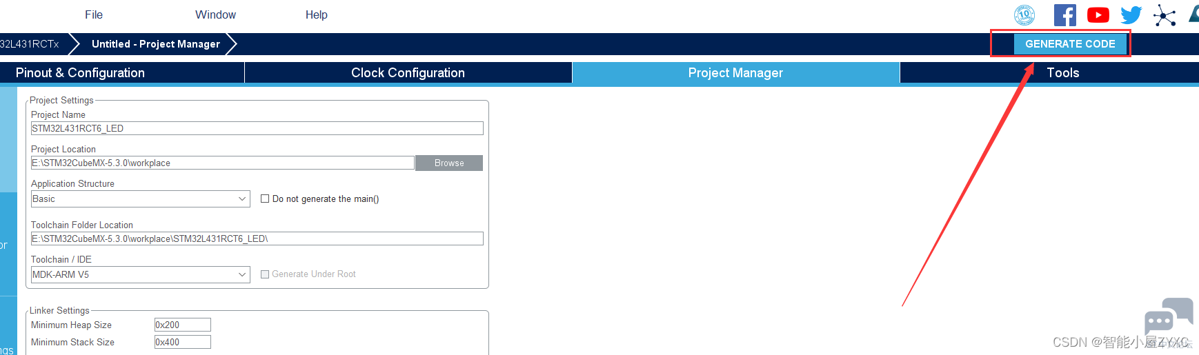

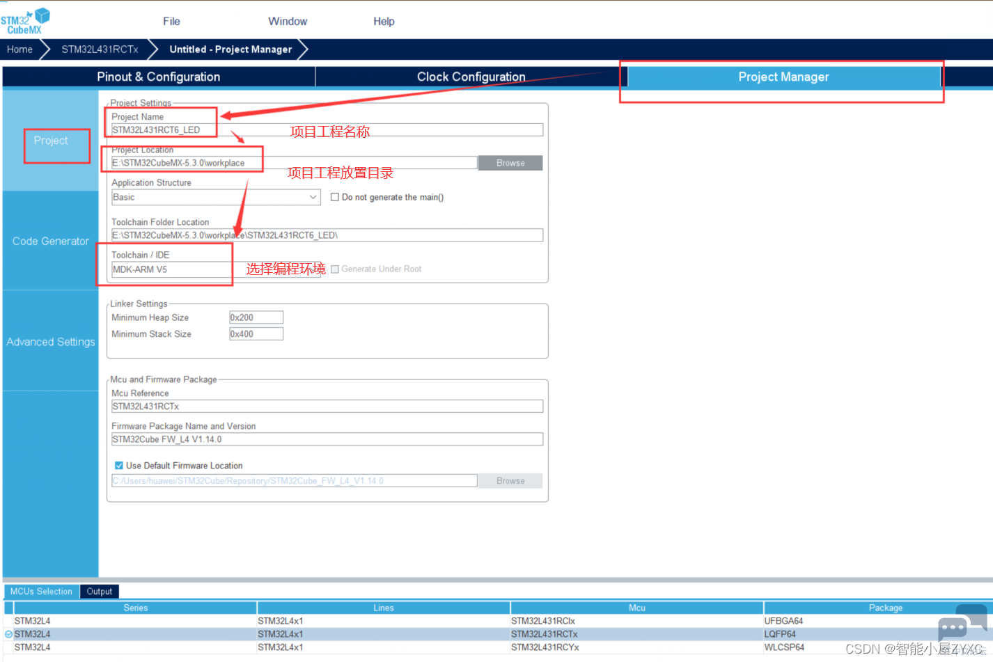

! l( H, q8 ?/ I" ]/ l5 K5 J7 X5 J2 \10、生成代码。

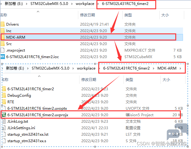

. g3 y' w2 Q3 G' h6 n: c2 ~4 r1、找到刚才新建工程的存储路径,安装项目名称,打开项目工程。

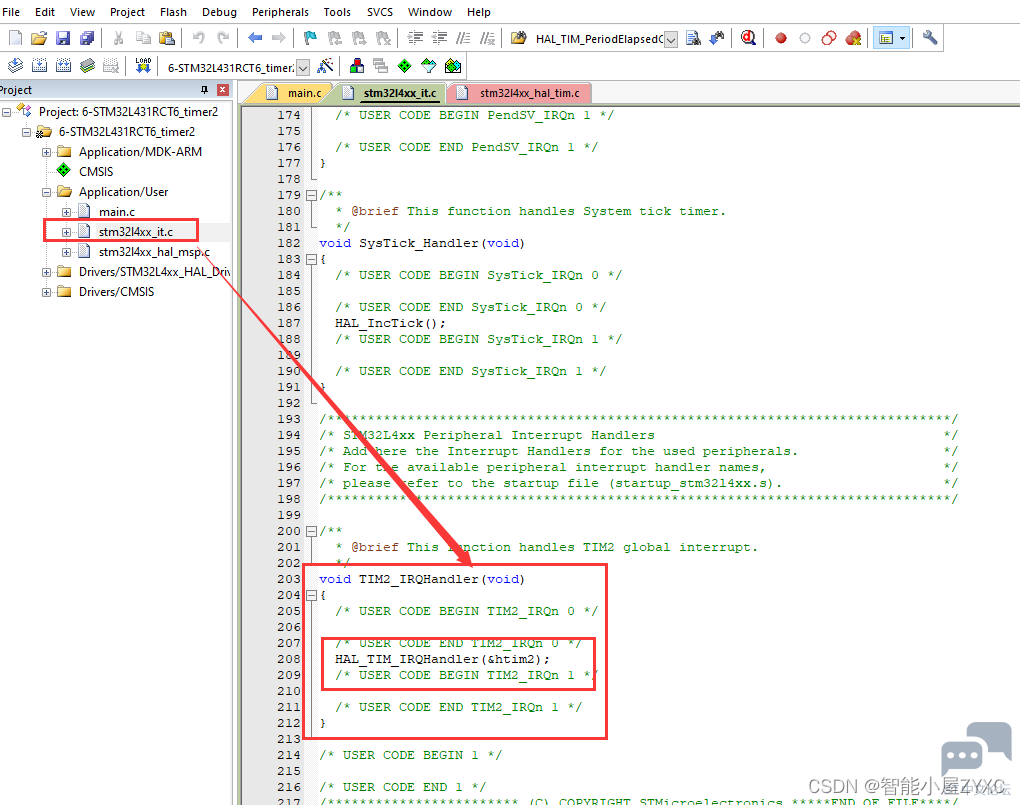

2、在stm32l4xx_it.c中生成的中断处理函数如下,定时器TIM2所有的中断都会调用该中断服务函数TIM2_IRQHandler:# D* y( O4 A0 F0 o2 x
/ p& v. K4 m, `1 Q
d704737d507746e59c7911cba14d6fe3.png 8 K0 S( Y& n0 G1 K# f& g9 O

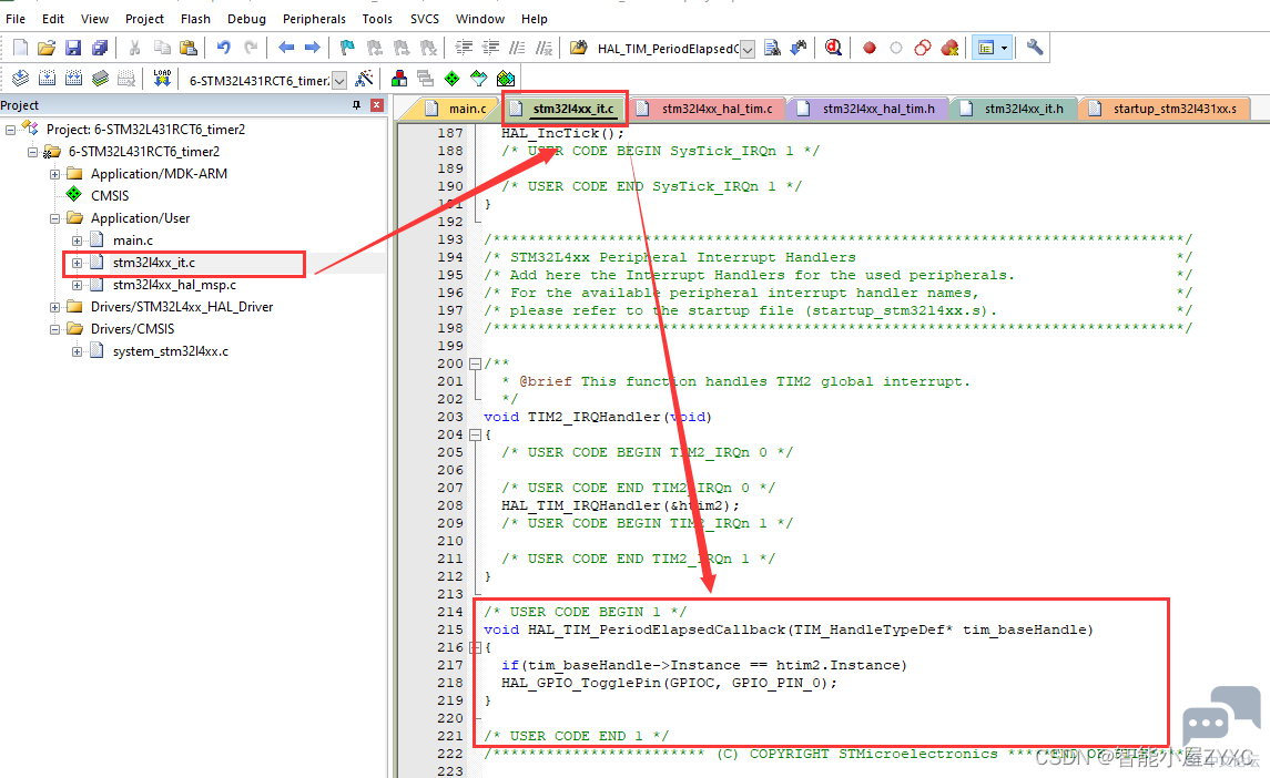

3 h; f/ R2 ?1 C: {/ q: B' [* N3、在中断处理函数中自动生成了HAL_TIM_IRQHandler(&htim2)代码,该代码会自动根据中断事件回调相应的函数,这里我们需要处理更新中断的事件,回调函数默认是__weak定义的,所以在stm32l4xx_it.c中重新定义该回调函数,并且在该函数中添加功能的时候,因为该回调函数会被所有的定时器共用,所以需要先判断是哪个定时器在调用:
4 Z1 |8 N- Y  d1 d(1)在回调函数中添加LED1反转的控制函数。; W' B! m  ?* A  v
/ N* H; d) H! K* M( j5 T
  1. 9 D9 ]; x. M5 {& o
  2. /* USER CODE BEGIN 1 */
    1 l3 r0 k& B: M# F
  3. void HAL_TIM_PeriodElapsedCallback(TIM_HandleTypeDef* tim_baseHandle)* ]1 c$ j& U' r" T, v. B- l3 d
  4. {2 A3 `5 ], w7 [  l6 h* p% J4 _$ D
  5.         if(tim_baseHandle->Instance == htim2.Instance)# K$ F4 Y  s, \3 A
  6.         HAL_GPIO_TogglePin(GPIOC, GPIO_PIN_0);   //反转LED1
    8 u. [' ~# F! i9 }
  7. }& E1 i7 g3 y: V% m5 N7 T
  8. " c* P) ]7 C. u% q; _2 T7 z8 o& M* j2 u
  9. /* USER CODE END 1 */
" d  v' e% S' ]" B) x4 Q' D  d(2)重新函数的位置如下:
6 }1 w& B" {8 k" a3 S
& K  {3 y: z# |, {& k: C
5274e54a690145329f7c490ef9c486a0.png $ {/ D: l5 u; Q! S& A

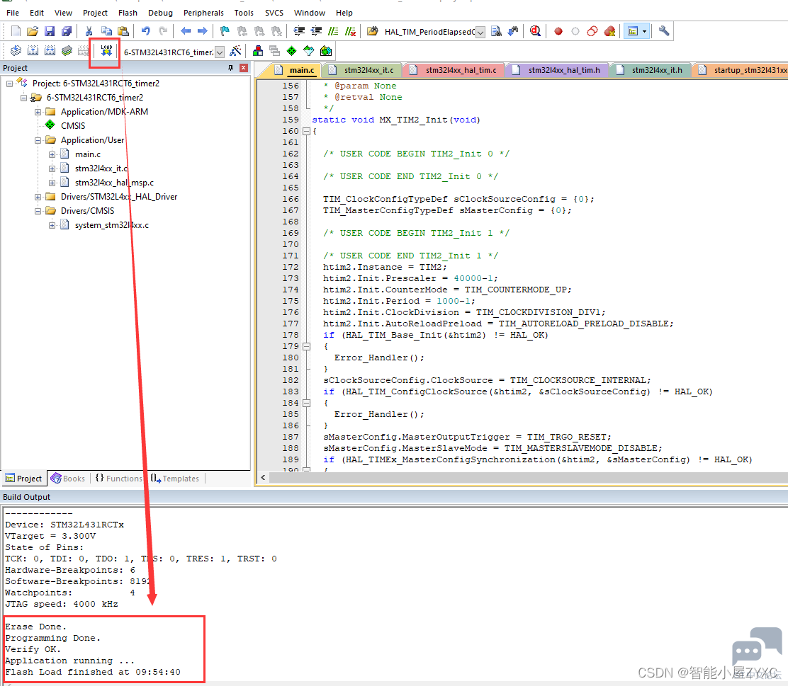

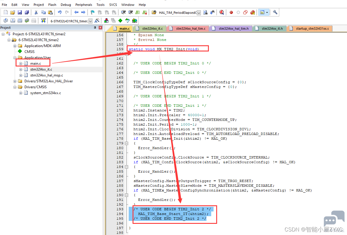

2 s% G, O, k% `% f 4、最后在MX_TIM2_Init()函数中开启TIM2并使能中断。
6 ^$ w5 S" T/ Y' n" t/ @7 p2 r$ N& Z  \
  1.   /* USER CODE BEGIN TIM2_Init 2 */6 {8 n% I# ^- a# u
  2.                 HAL_TIM_Base_Start_IT(&htim2);            //开启TIM2中断  X+ f8 q0 g; |) F3 Q5 O
  3.   /* USER CODE END TIM2_Init 2 */
% w8 i" x$ L! ?) w. S
890dbf6203e54d8ba6259be34e4a135c.png ; C# s1 `, g- d# H" L
/ j1 V& X/ Y: h- E, f; m% `

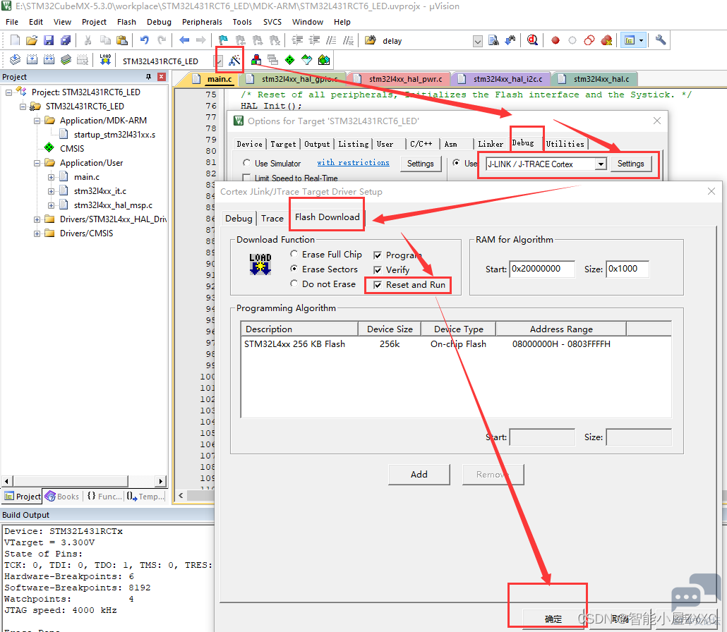

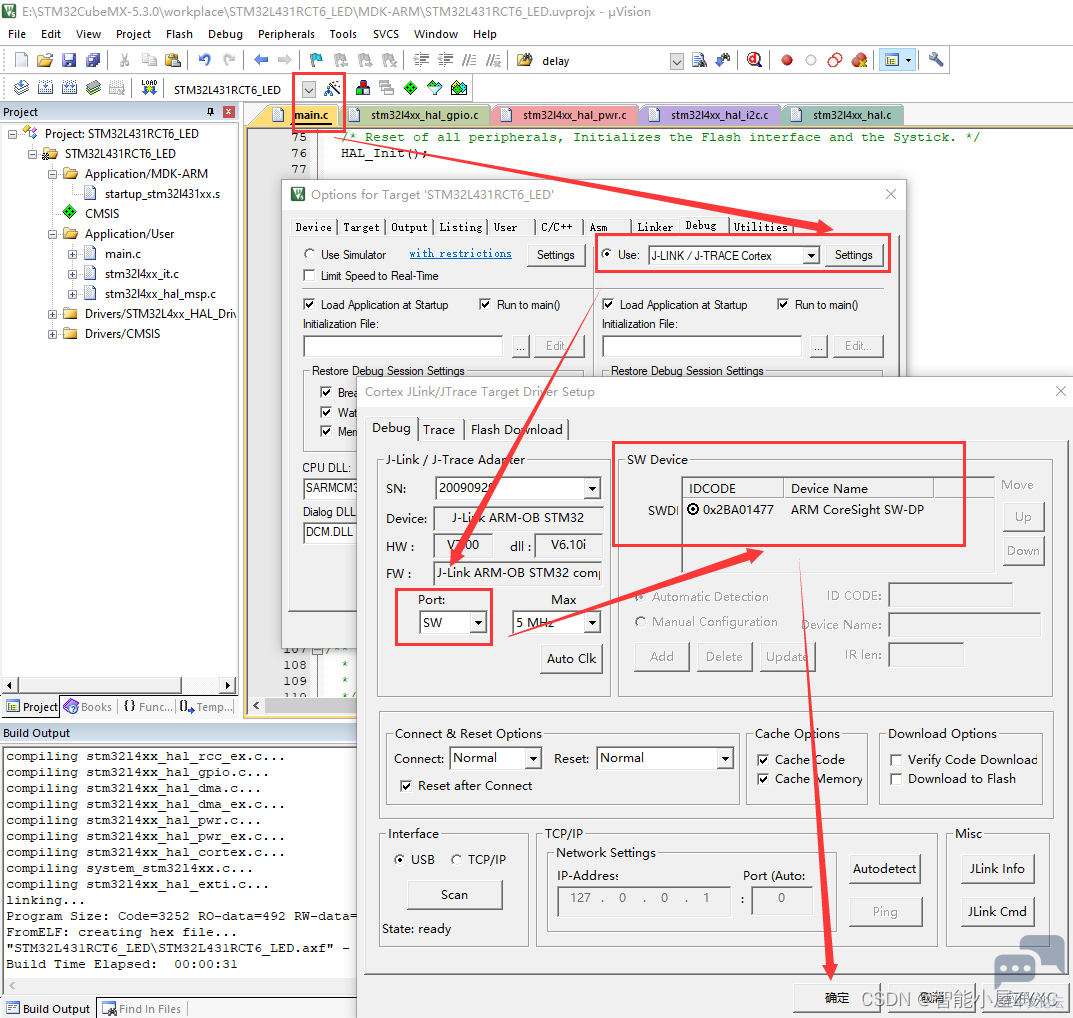

5、选择Options for target ...>>Debug>>J-Link/J-JTRACE Cortex,点击Settings>>选择Port(SW),可以看到搜索成功SW Device,表示芯片可用,可以下载。% O5 l* a5 ?8 m9 l1 S8 G
4 x4 b- ?( Q0 l! _& ?) X6 q
. Y4 G: }; X2 x" N* r% U' Y+ P- {4 w: K1 T1 Q$ S" E

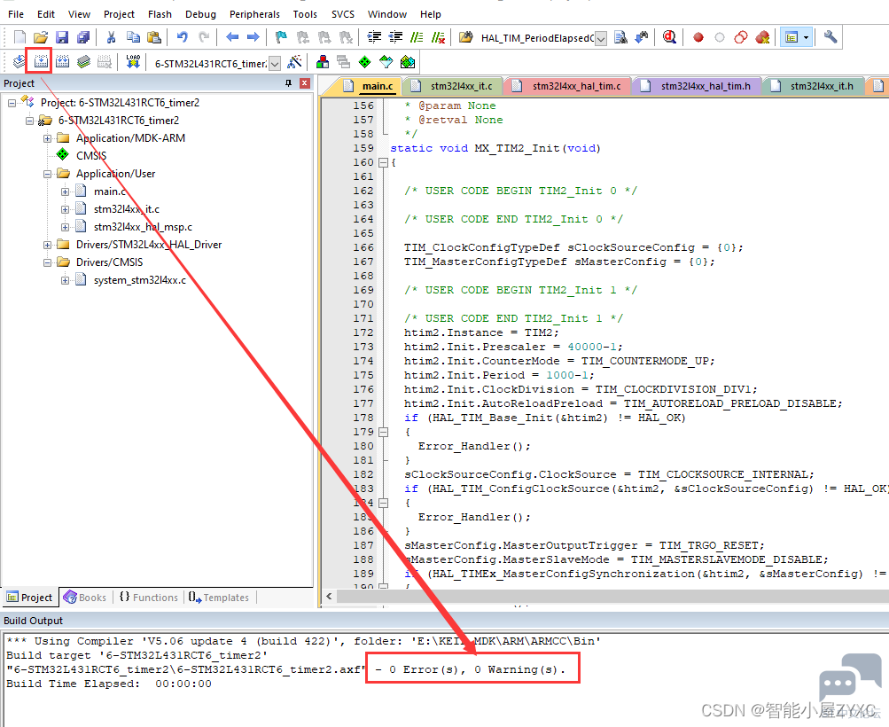

6、点击“build”(或快捷键F7)进行编译程序,可以看到编译成功的提示“0 errors,0 warnings”。
* y: y# s+ G8 A  F8 c
! I5 U# w3 H  v
1e522f91c7ff4e528c21052688aa5825.png ! G) J9 t2 E0 l9 L  P" n
2 |0 G7 e: J" ?/ J+ C7、点击Download(或者快捷键F8),即可下载程序。即可看到LED1每隔0.5s闪烁一次。

8、 如果下载程序后,没有看到LED1灯闪烁,可以按下述方式设置一下(Reset and run表示下载后自动复位和重启运行)。或者重新彻底断电再次上电(或按开发板的Reset按键复位MCU即可)。
3 T& ?/ n1 O% y& S  j  F5 |: m1 i1 K  ?7 B. X0 c% J3 E
