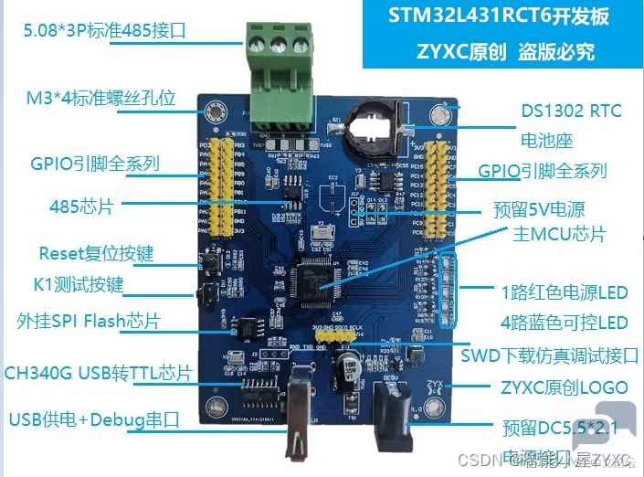

一、开发板平台简介:8 y! x$ P6 a4 s9 y( A+ k

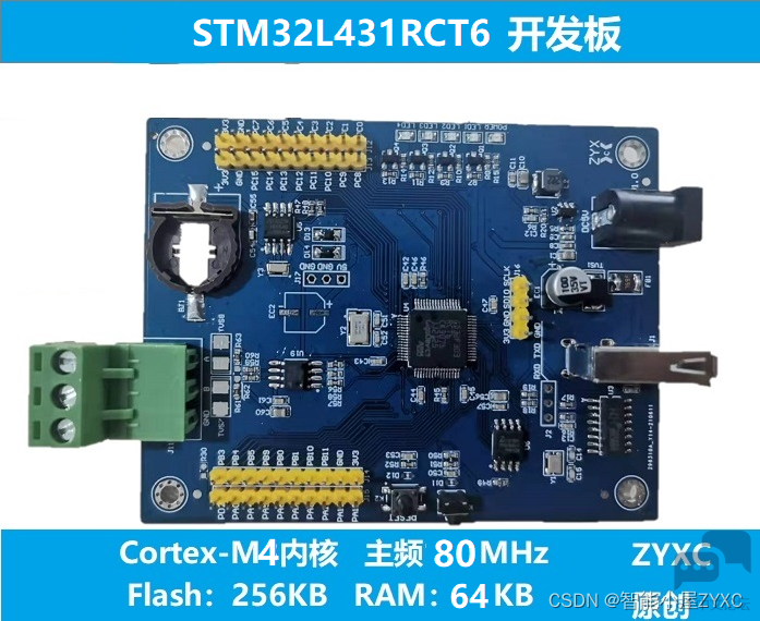

1、开发板资源简介
: @/ ~' ^/ V, @( t, @/ p(1)开发板主芯片型号:STM32L431RCT6) o0 w' _' u$ \& U# }
(2)开发板主芯片封装:LQFP-64_10x10x05P' x% `; G1 \: K" t5 H
(3)开发板主芯片内核:ARM® Cortex®-M4
0 E/ y$ Y3 N- Y* W3 Z( z(4)开发板主芯片主频:80MHz
# c  s8 {( d& K3 B8 x  E(5)开发板主芯片Flash大小:256KB- k/ H9 U( G( x; a" A
(6)开发板主芯片RAM大小:64KB
5 V1 ~* N+ y6 u (7)其他外设:请参考芯片手册. W$ a. I  ~& ]# i) ~! y" n

2、串口简介: R* p; T& _! p/ g
         串口全称为串行通讯接口,即数据在通信线上一次传输一位,按先后一定顺序传输。我们通常所说的单片机串口准确来说应该是串行异步收发传输器(Universal Asynchronous Receiver/Transmitter,UART),使用TTL电平,串口需要RXD、TXD、GND三根线进行通信。: k- b) X; Q0 m* N6 v4 }! N
        (1)我们选用的STM32L431RCT6开发板串口1已通过USB转TLL串口芯片CH340G引出,使用时,只需要用公对公USB线连接电脑即可(注意也得需要安装CH340G驱动),后期验证试验也试验该串口1进行。
. d4 V0 T) K( T9 X- j8 j        (2)开发板上的其他串口已通过排针引出,为TTL电平,通信的时候需要注意选择对应的电平模块,如USB转TTL串口模块等。+ X- z# H/ \2 H' s* ?0 ~

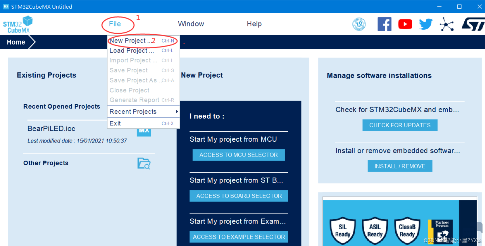

6 F# u$ R' A# F8 ^7 e8 q7 w" G; |1、新建STM32CubeMX基础工程7 ?: E2 ?- I/ b$ _/ j; r
(1)打开STM32CubeMX,点击“File”-->"New Project"8 h6 t1 c" M' s6 R9 x. v1 Q
- B$ n, [- \$ [4 ]' b- f1 l/ N

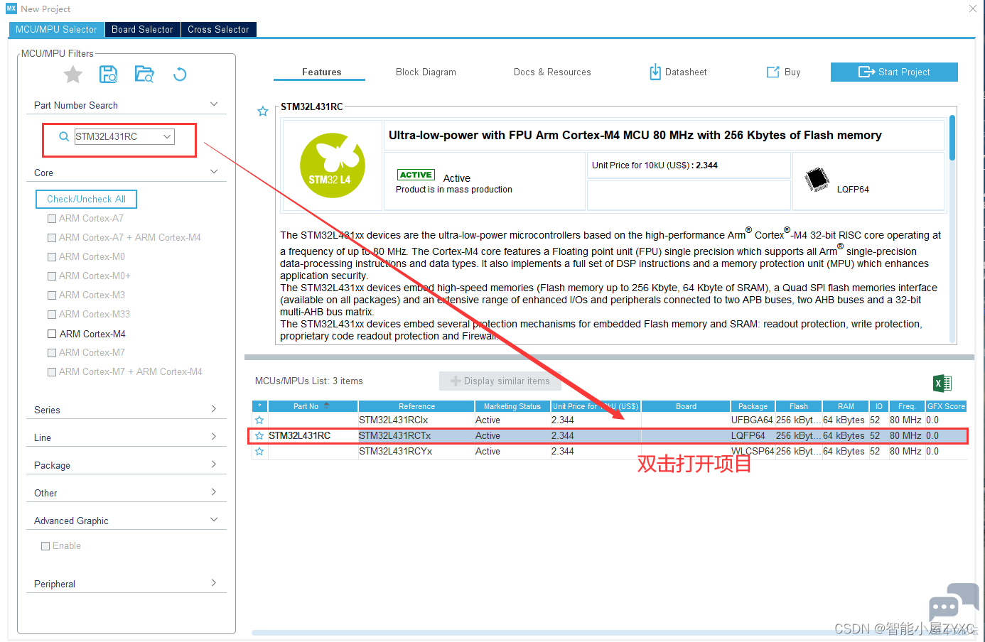

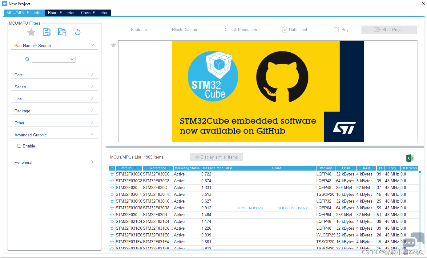

(3)昨天搜索框中输入(或选择)所需的主芯片型号(因为我们用的是STM32L431RCT6开发板,所以此处现在STM32L431RC),然后在右下角选择STM32L431RCTx(因为开发板主芯片是STM32L431RCT6),左键双击即可打开新建的项目。
( u8 {& w+ X1 C1 E0 t' o" |( ~" K+ ?  T! f, g" P* d% l9 F! e5 C
. X- e. x) m7 O4 N 7b80345238d74bea82ce70e1a348f7b4.png ) ~! t# S5 ], y0 e( F; \

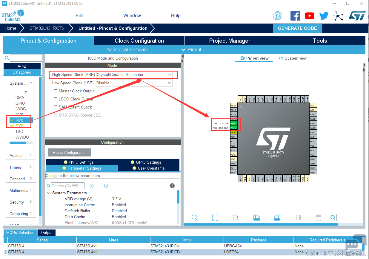

(4)选择时钟源。
1 O. n( L- P( u* c4 B(1)因为开发板上有8M外部时钟,此处选择外部高速时钟(HSE)。
) m4 j9 s# {1 U1 w; L: Q(2)因为我们没有用到外部低速时钟(LSE),此处不做处理。
- [1 r3 z4 }2 [' B# i- U; r* ~% U: }+ ^" ~  d7 _% X
7 e# [: {/ L/ {! ^8 r7 K/ f
72119b971f62410fa8344f7f9fb9f389.png ; }* |4 I, m, E

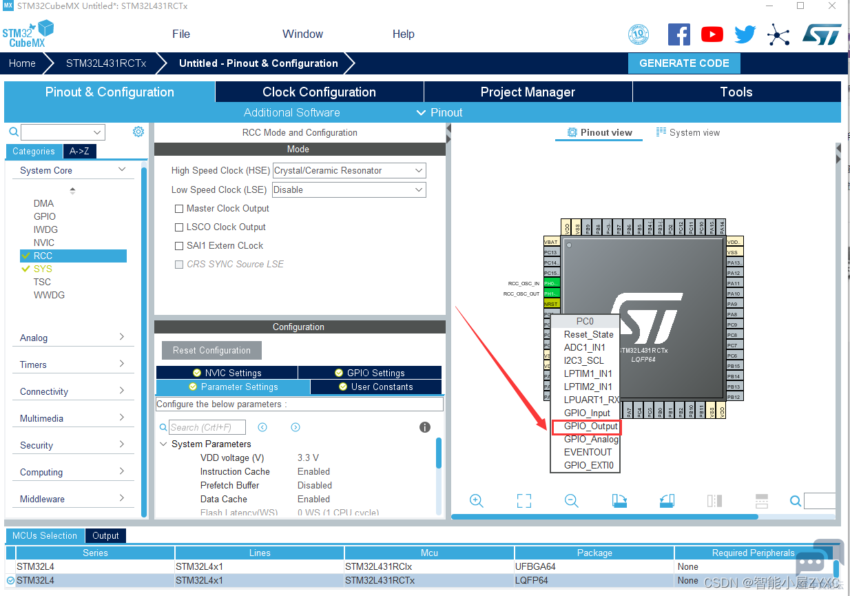

2、配置GPIO控制LED7 D) T/ L+ C, ?: t3 E- K
备注:LED灯用来指示系统是否正常工作。
" u7 Q+ t  H0 r* ?: v8 ^! ^- P7 p3 E(1)查STM32L431RCT6开发板原理图得LED1控制引脚为PC0,则配置GPIO的引脚PC0。
9 j8 M9 N5 P4 i- ]0 l鼠标左键点击PC0,选择“GPIO_Output”,表示设置该引脚为输出模式。
- _" s- r+ @( o8 e6 a, P% E
, J2 T  I' ]* C2 ~

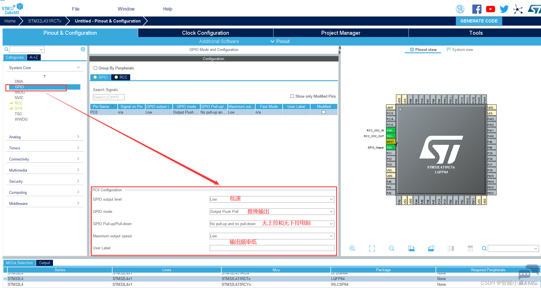

* E+ T1 H, D/ u! Q(2)根据自己的需求配置GPIO的参数,如输出方式、输出频率、上拉下拉等。因为GPIO控制LED的要求比较低,此处采用默认参数即可,不用修改。

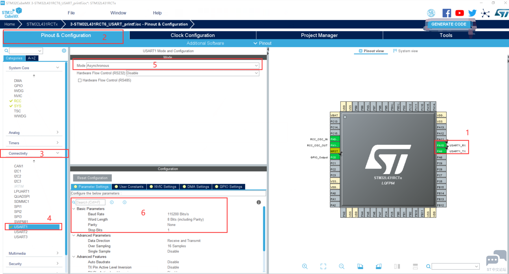

  C0 W4 s, a+ M2 B3、设置串口1参数
7 ^1 m' t! O1 {* S1、查原理图得知,串口0使用STM32L431RCT6引脚为PA9-USART1_TX,PA10-USART1_RX,引脚设置如下:' `% q# t0 G% O
# _! U9 k7 e8 L( ~( R& A1 X; X
" }# _( E4 s% V# c9 x& Q$ S6 d* ~7 b; \; P1 m5 }) k7 F* p* I! K
6 w7 c$ h- c( [2 s  X (1)序号1用来设置串口收发引脚的选择。
$ U" x" R9 r7 q% V& q* N(2)序号2-3-4-5-6设置串口参数,如波特率115200、8位、NONE无奇偶校验等。
5 R4 K, H# `4 Y& F1 I1 ~8 d0 [6 p. l6 V6 b4 t7 D, S

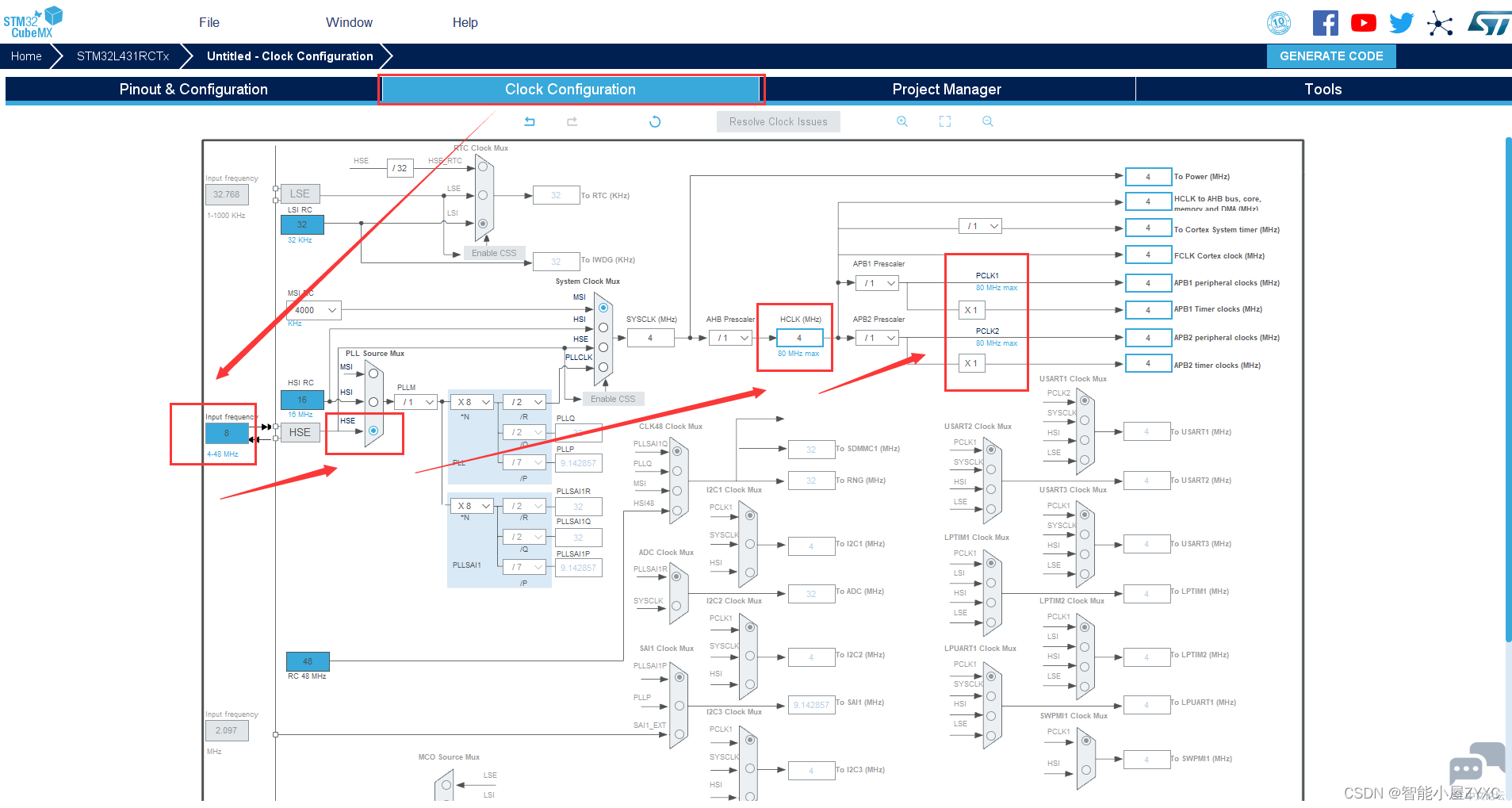

(1)配置时钟树,用于系统内部时钟,以及各个外设时钟等。此处选择外部8M晶振作为主时钟频率,内部最大倍频80MHz。# x' O- k4 V6 V$ m) l) J

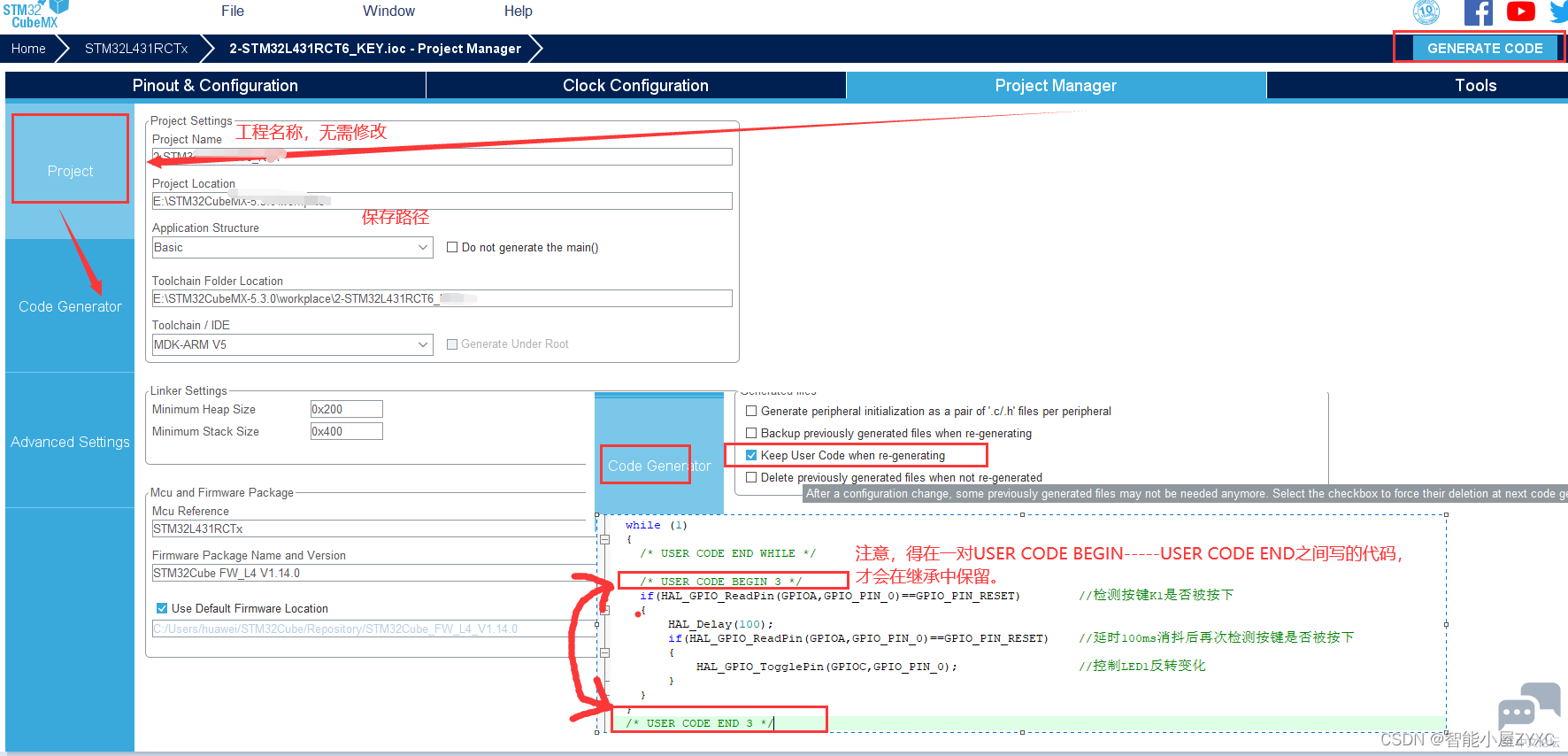

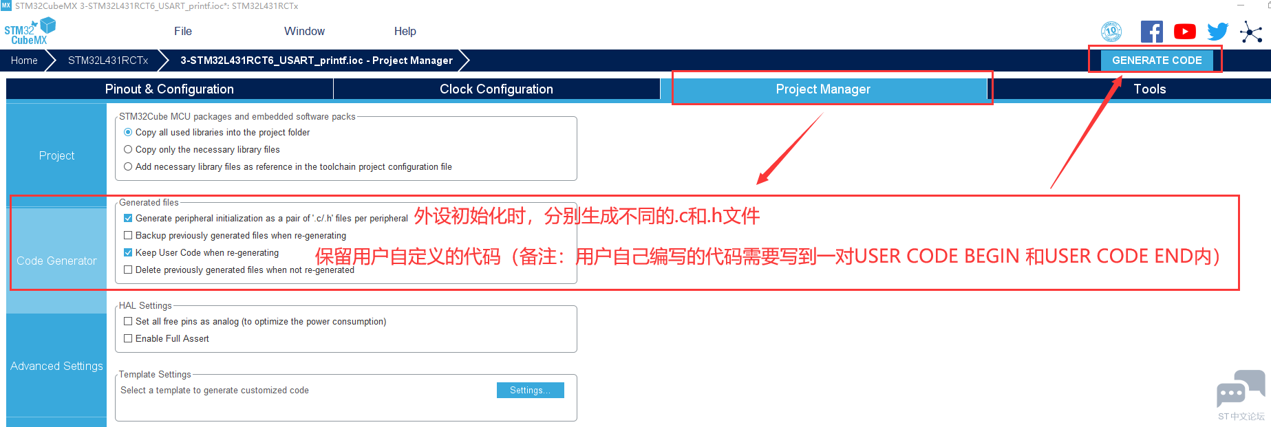

备注:需要注意代码生成过程中的继承关系,如图所示:需要保留开发者自己编写的代码时,请根据配置设置,不然生成代码后会删除自己编写的代码(从这个方面也可以看出开发者备份自己的代码是多么的重要。)
' B4 i2 [5 S! f9 t, @
( e- a& V; `. S8 c2 M5 n! j' ~
. I+ K9 G: z& d' l5 j. W; S efdb616174f54925b6eac31109f227b5.png

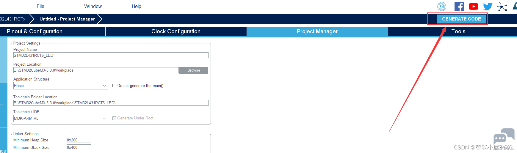

(3)生成代码。
" ~# u5 B% R* X4 `, ~, I1 [; }) E) z/ D8 a$ H
! o6 B1 F+ r6 F 8eaa7d0babea40ee93f158481a6ee471.png   r& u6 j# D' Q. W+ r6 h

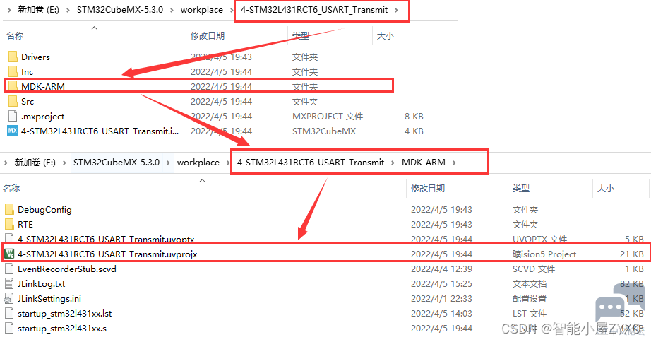

6 v$ k8 N! {  y0 J% B( w' a5 d1、使用KEIL 5(MDK)打开项目工程文件' V& V# ^+ }7 @6 }' F7 y
(1)找到刚才新建工程的存储路径,安装项目名称,打开项目工程。( J( {. U, z5 q- m2 i1 v
9 P5 G4 W1 `" C
* b  s$ Y& {/ m6 S8 c- c! S
b1219ad7140c4bfea599e2d523473e51.png 4 ~( h9 C' z& H0 v  L" B  x

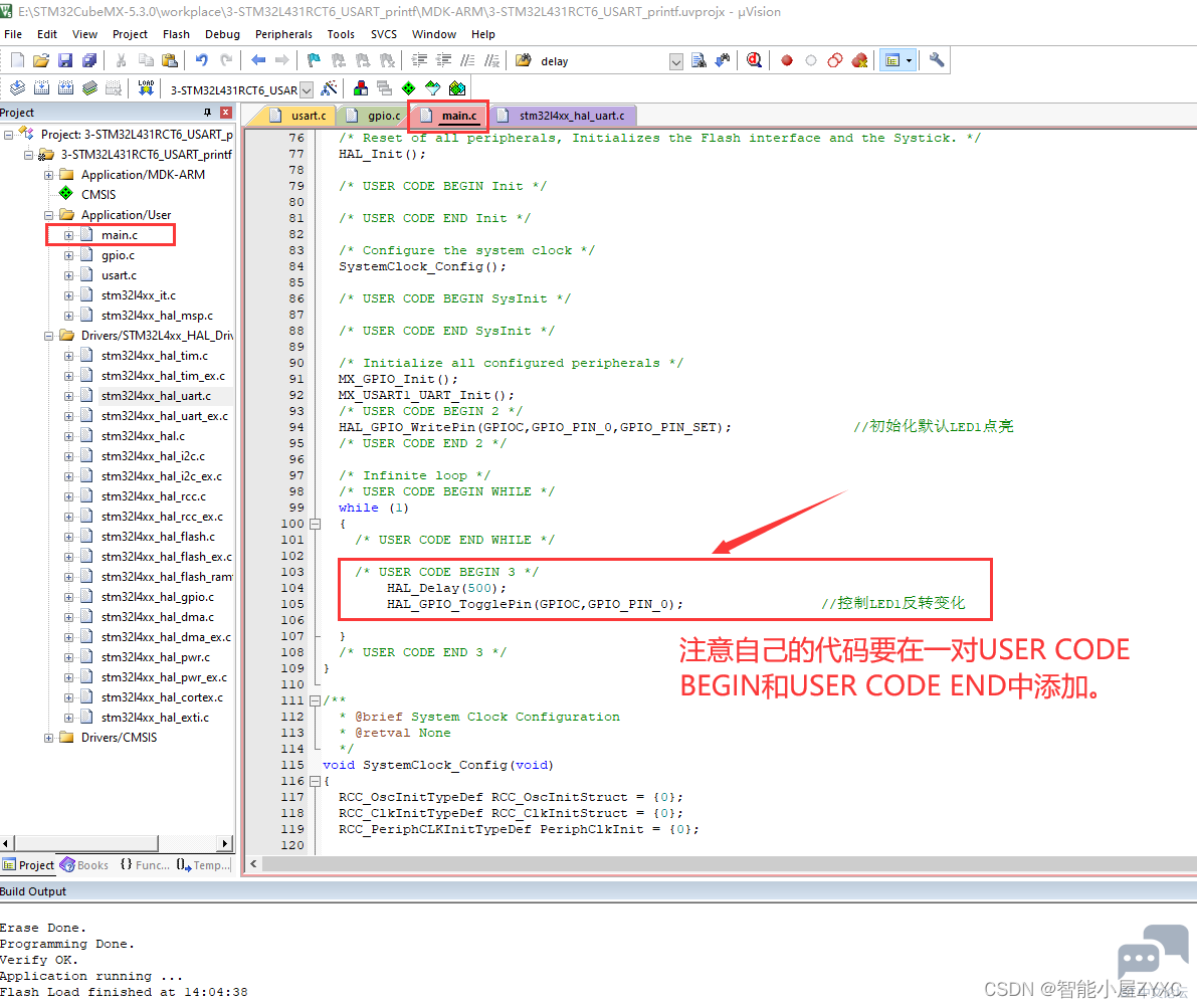

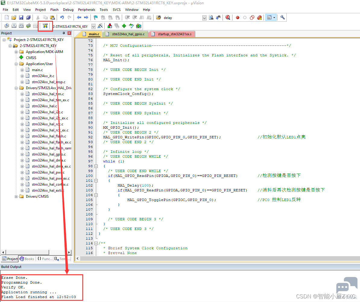

(2)添加每隔500ms,LED1闪烁一次的系统提示,用于提示程序运行正常。
: @1 }2 N" T) A" |. E$ [* W) U6 }1 X% N% {3 ^# y+ O3 Y
$ A9 K7 Q7 b: q
% D0 k/ V6 c1 r- {( ?

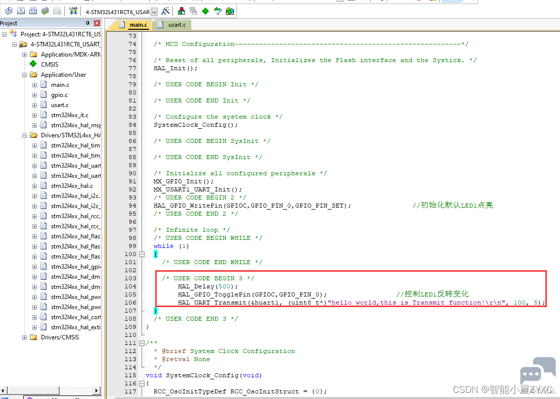

* E# w" o2 s0 N  d9 n. Y& ?1 W2、添加使用串口发送函数打印log的代码
" U1 `2 r5 w' h: j(1)STM32 Cube函数库的串口发送函数分别为:0 k( P, t! N4 k! O2 }0 ~
  D2 d+ p- F# R# J/ ]6 m
6 e& F: i3 \& l* ]HAL_UART_Transmit、HAL_UART_Transmit_IT、HAL_UART_Transmit_DMA。本例程为串口发送函数HAL_UART_Transmit的展示。. q) \6 j, C. k
  1. HAL_StatusTypeDef HAL_UART_Transmit(UART_HandleTypeDef * huart, uint8_t * pData, uint16_t Size, uint32_t Timeout)
    * W5 N2 f; @- a( c/ n
  2.     . J! i5 ~$ r5 V% F
  3. HAL_StatusTypeDef HAL_UART_Transmit_IT(UART_HandleTypeDef * huart, uint8_t * pData, uint16_t Size), O1 J9 e+ V$ z8 `( ^( v
  4. 9 s. ~: I/ A3 ?- z5 Z! P
  5. HAL_StatusTypeDef HAL_UART_Transmit_DMA(UART_HandleTypeDef * huart, uint8_t * pData, uint16_t Size)
4 {/ W% |5 C7 \1 l! g
(2)添加串口函数发送数据的log。, k. o- [5 [6 r- S: [6 r$ o
& d! X7 `9 i7 |3 u( ]4 I! W, H5 s
8 F. B5 Z5 o0 f9 R8 L& @1 C 6b0880ff9a7e44c18ba92b20895fa204.png 2 J. u% m" g. K% g5 k. O/ J8 A  Q
1 L% Z7 v- B6 e; v
$ |( f6 c7 b. W+ ?( W4 F
  1. while (1), R8 |4 T# ^6 u. y
  2.   {
    / h: A% ^  i. a/ M2 M6 Y
  3.     /* USER CODE END WHILE */0 D# B7 Z' y( H/ d
  4. 6 ?) [+ }1 h6 Q
  5.     /* USER CODE BEGIN 3 */. d$ J4 ~; Z' V7 u7 L" `) A
  6.                                 HAL_Delay(500);, J. O  m2 \$ \1 i+ Z% L, {
  7.                                 HAL_GPIO_TogglePin(GPIOC,GPIO_PIN_0);                //控制LED1反转: a8 r& G+ ?. H# u/ k
  8.                                 HAL_UART_Transmit(&huart1, (uint8_t*)"hello world,this is Transmit function!\r\n", 100, 5);
    5 t" \# K7 }9 E+ B5 Z! u9 ~2 i0 {
  9.   }
    0 G( n* \8 ]" [8 P( _
  10.   /* USER CODE END 3 */
2 b6 N$ q1 X- J# Y% ?

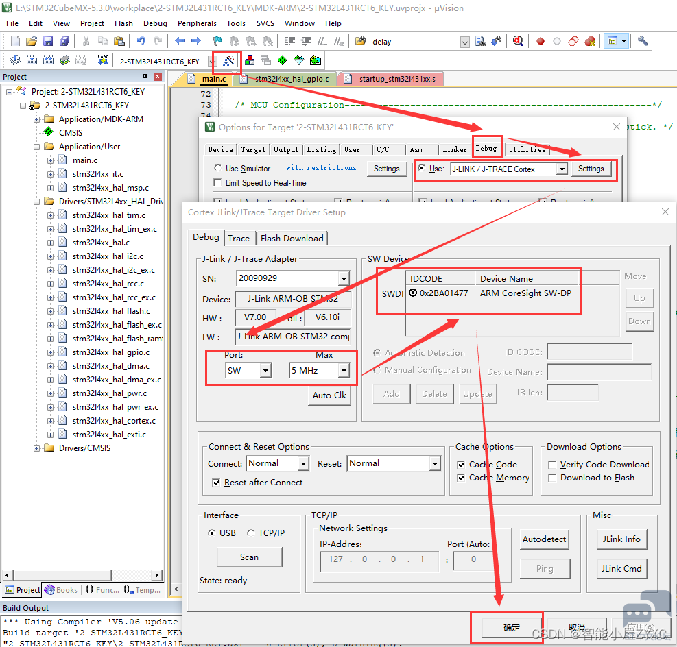

# j7 N* j1 o4 L( _: S 3、设置编程仿真下载模式+ X7 p. a, c+ u
(1)选择Options for target ...>>Debug>>J-Link/J-JTRACE Cortex,点击Settings>>选择Port(SW),可以看到搜索成功SW Device,表示芯片可用,可以下载。
0 n0 k1 o! ^/ |, o) i  A! j/ |, K- ?3 a' _9 `3 {
# t  u3 @- Q3 C. ?: V
edefb6b9a2a14be3b1221ad6d5c7a8a2.png : {9 E9 U0 l: B9 X; b2 |( i1 ^  e* U
2 m7 Z& [  T3 X) W9 p/ V( H
6 U( N% B' H( N) x# O( F* F5 O
(2)点击Download(或者快捷键F8),即可下载程序。# W- J- {( A6 U( B

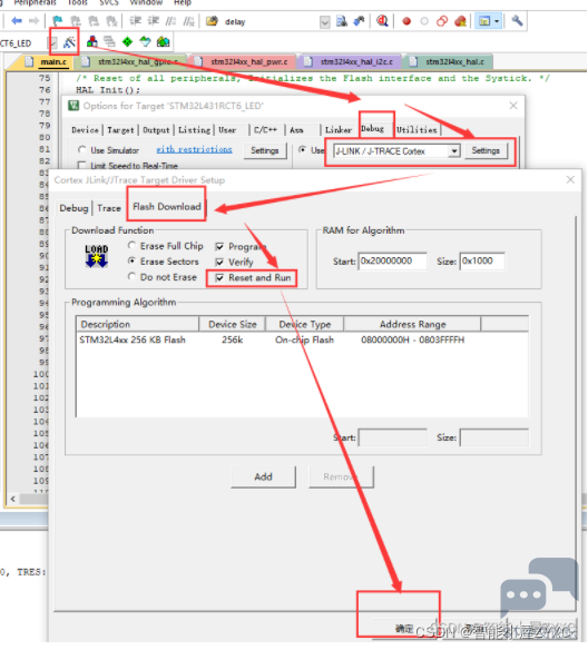

(3) 如果下载程序后,没有看到LED1灯闪烁,可以按下述方式设置一下(Reset and run表示下载后自动复位和重启运行)。或者重新彻底断电再次上电(或按开发板的Reset按键复位MCU即可)。
# z( c' m; r5 [" m8 R- z8 A" ?! H: o- L0 w0 |) H
, y- f+ S/ G5 p
* u5 r6 Y# @$ v: T: ]3 L& D: |: Y! v1 A- F) j( g
4 D2 d; h2 t9 j2 {* B  `$ q

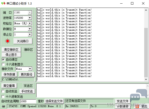

4、查看串口发送函数打印log效果
/ ]) v* a4 p" J1 M3 ^7 u* u(1)设置串口助手参数为:115200、NONE、8、 1(和代码中串口初始化参数一致)。8 V  a; [9 X2 T5 Y0 O2 p! j9 |
(2)设置成功后,就可以看到串口打印的效果。每隔500ms闪烁LED1指示灯一次,且串口输出一个log。! \! A7 J9 c. v
