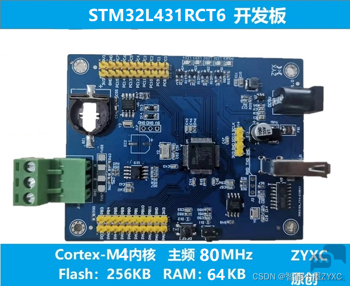

1、开发板资源简介
: M/ u# c* t! o/ L4 k3 [  T% }
(1)开发板主芯片型号:STM32L431RCT6: r/ Y" P( L' ]( E
(2)开发板主芯片封装:LQFP-64_10x10x05P
  e2 `8 w8 w. R( {(3)开发板主芯片内核:ARM® Cortex®-M4- t( G* k2 ?3 |( z
(4)开发板主芯片主频:80MHz
7 |' f8 y( E# e1 s! i  z2 A(5)开发板主芯片Flash大小:256KB
( f" o$ |% N1 B6 p% T+ x0 Q! ~5 h(6)开发板主芯片RAM大小:64KB" W/ y  w4 @( ~  b8 C
(7)其他外设:请参考芯片手册

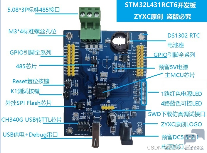

        (1)我们选用的STM32L431RCT6开发板串口1已通过USB转TLL串口芯片CH340G引出,使用时,只需要用公对公USB线连接电脑即可(注意也得需要安装CH340G驱动),后期验证试验也试验该串口1进行。5 g2 R2 h$ D( k( x! Q  d5 X
3 h* x) u& n3 L* _. w
        (2)开发板上的其他串口已通过排针引出,为TTL电平,通信的时候需要注意选择对应的电平模块,如USB转TTL串口模块等。

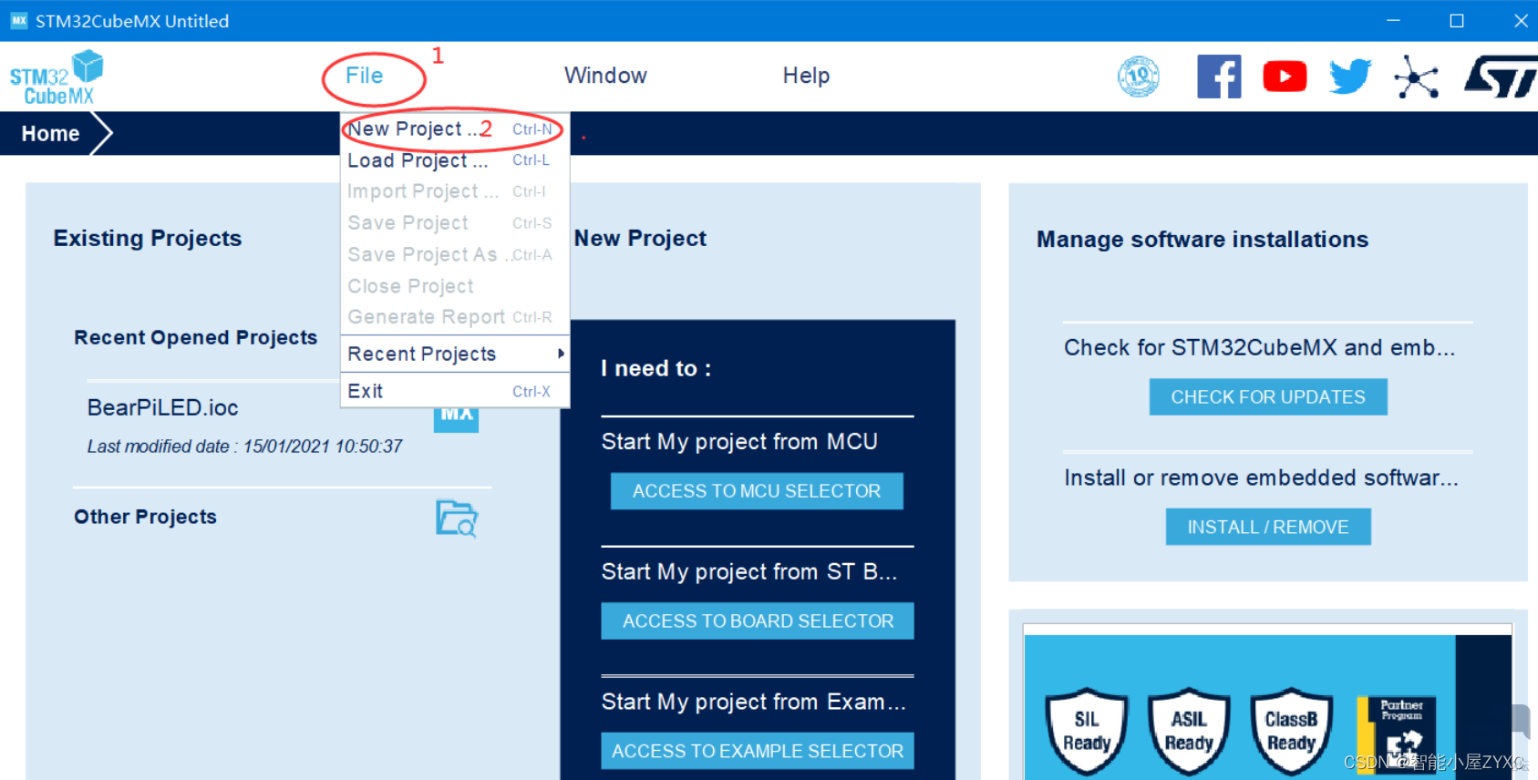

1、新建STM32CubeMX基础工程
* \( j, P& R( ?- P' h" `2 p(1)打开STM32CubeMX,点击“File”-->"New Project"
" a5 {& V& P+ I1 E( K5 d5 y

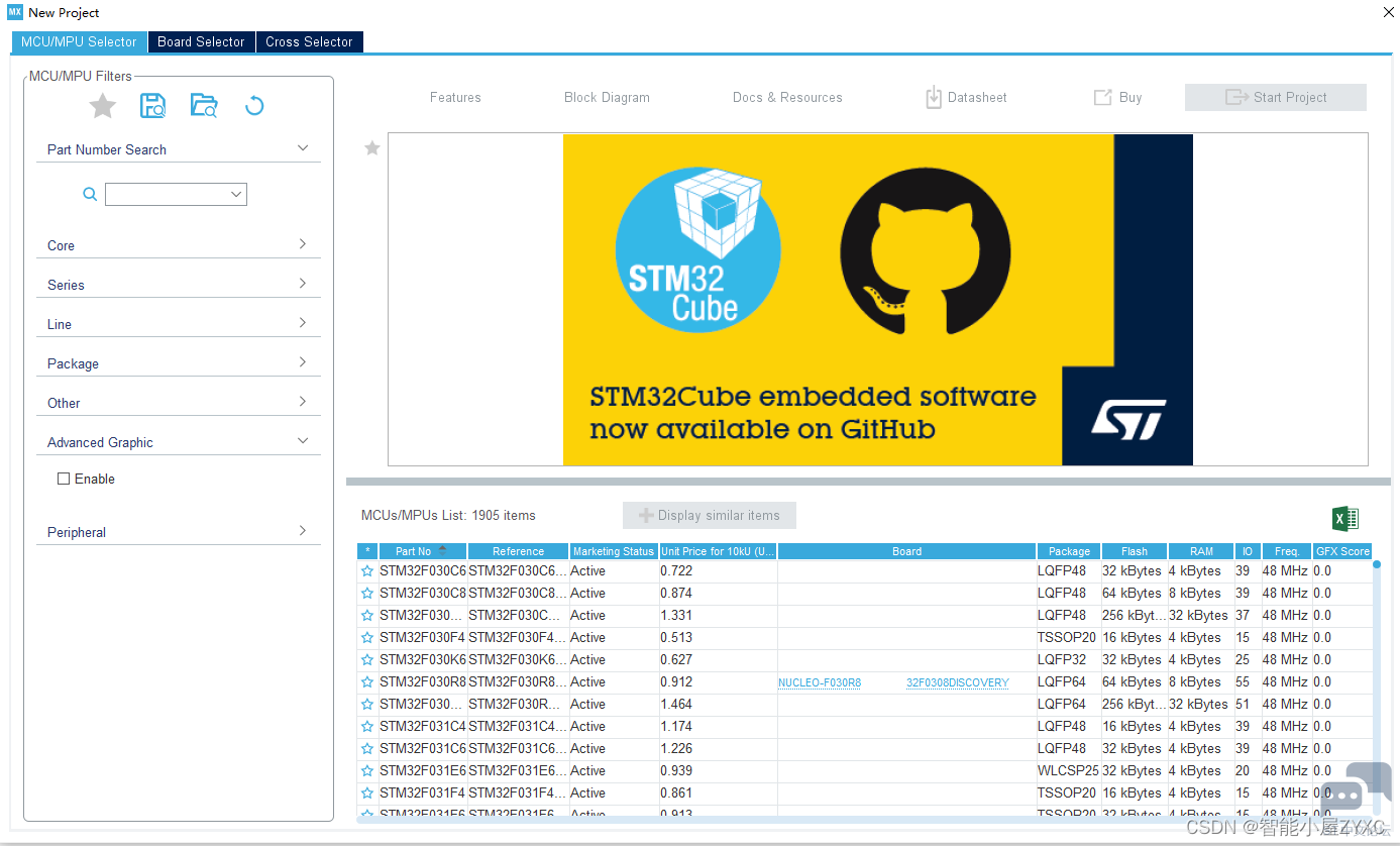

(2)等待打开主芯片选项界面(大约1分钟时间)。
0 t  Q! V& h0 H( _& L# h, M
( ~2 D! n, J. r5 t0 X; u6 W
d74d2fdc60c9440483e2b7cf8d928e7f.png - y1 ]8 V/ G* C8 p
' G; s1 y) b3 Z+ H) X

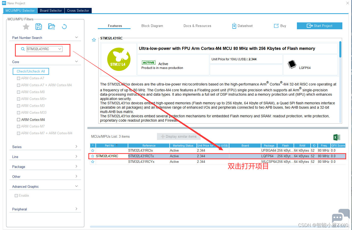

(3)昨天搜索框中输入(或选择)所需的主芯片型号(因为我们用的是STM32L431RCT6开发板,所以此处现在STM32L431RC),然后在右下角选择STM32L431RCTx(因为开发板主芯片是STM32L431RCT6),左键双击即可打开新建的项目。+ F5 f4 |* p0 O6 ^6 d1 ^
1 a$ |% O( U& |% @/ ]/ M: |
7b80345238d74bea82ce70e1a348f7b4.png , C0 b, ~& \9 j) P* S5 x8 T* @

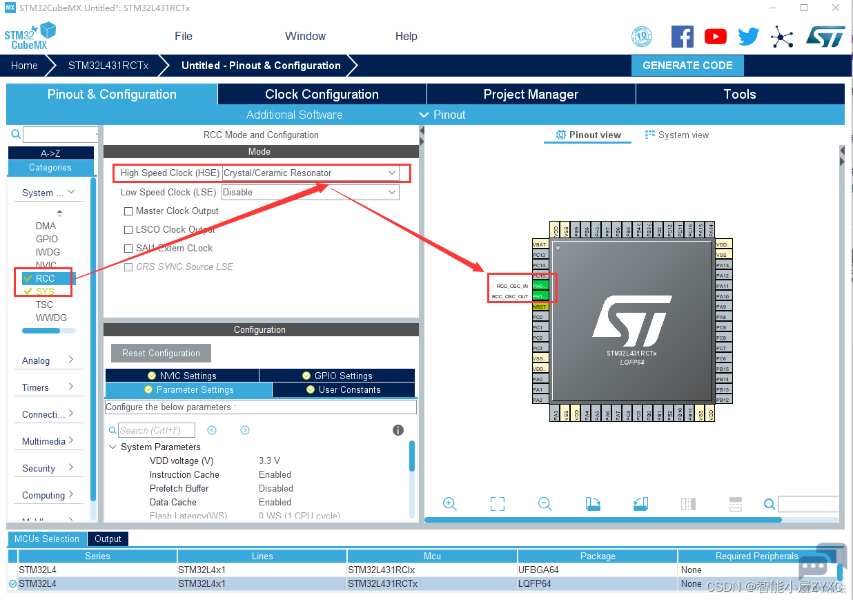

3 E6 d( o: R$ i. q+ p6 d0 F(4)选择时钟源
0 P2 l' q5 u1 X/ @9 ~(1)因为开发板上有8M外部时钟,此处选择外部高速时钟(HSE)。: Q3 r6 M; J( V$ Y
(2)因为我们没有用到外部低速时钟(LSE),此处不做处理。

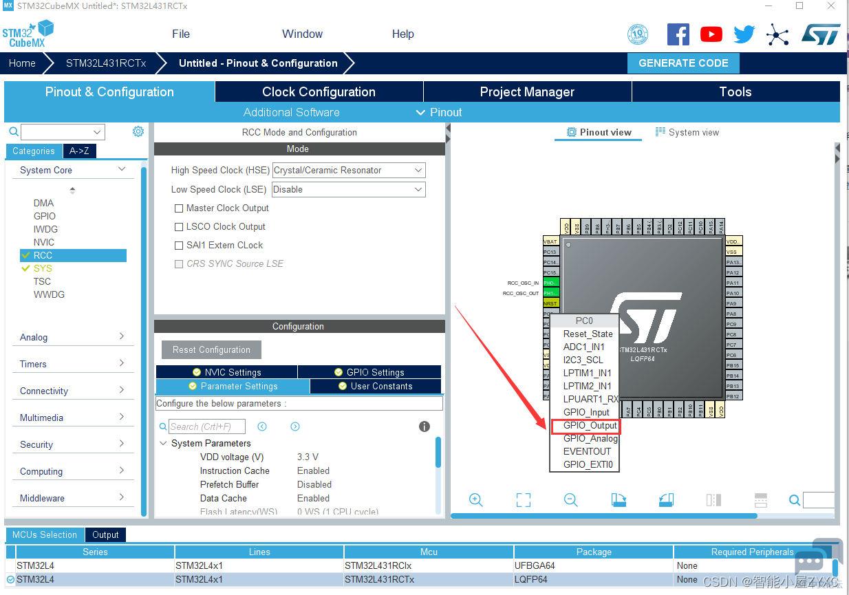

/ W( o3 k0 C) O/ n' Q2 T2、配置GPIO控制LED
9 E7 R" M5 A9 u% t
备注:LED灯用来指示系统是否正常工作。5 A' o: k; N, ^# E# w2 @1 A& ]
(1)查STM32L431RCT6开发板原理图得LED1控制引脚为PC0,则配置GPIO的引脚PC0。; V* w% R8 K1 i& o7 E  E
鼠标左键点击PC0,选择“GPIO_Output”,表示设置该引脚为输出模式。, K) W9 Q/ i# f8 l* \  f3 ^7 ^8 A; U

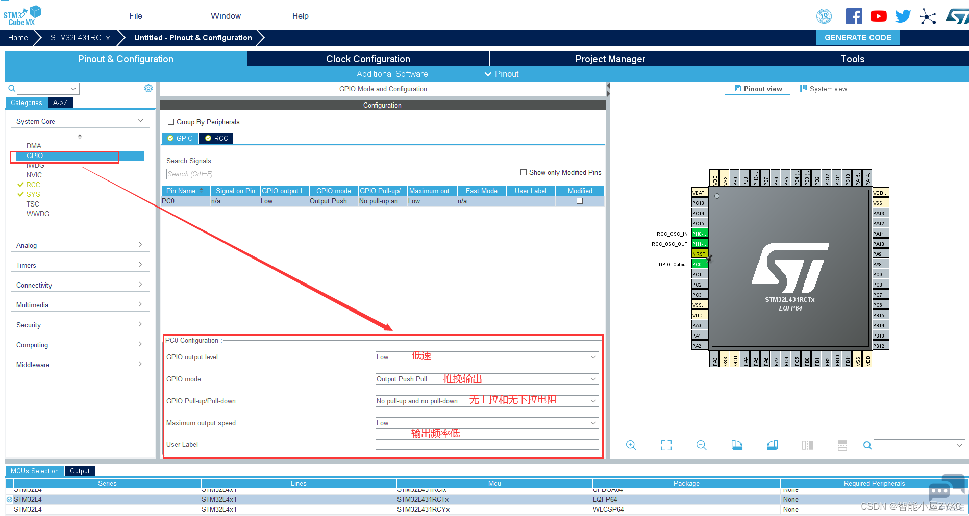

: Z! u2 N/ u$ N( S+ @! f: B# V(2)根据自己的需求配置GPIO的参数,如输出方式、输出频率、上拉下拉等。因为GPIO控制LED的要求比较低,此处采用默认参数即可,不用修改。2 o6 d% ~! V. I2 O; N4 o7 h

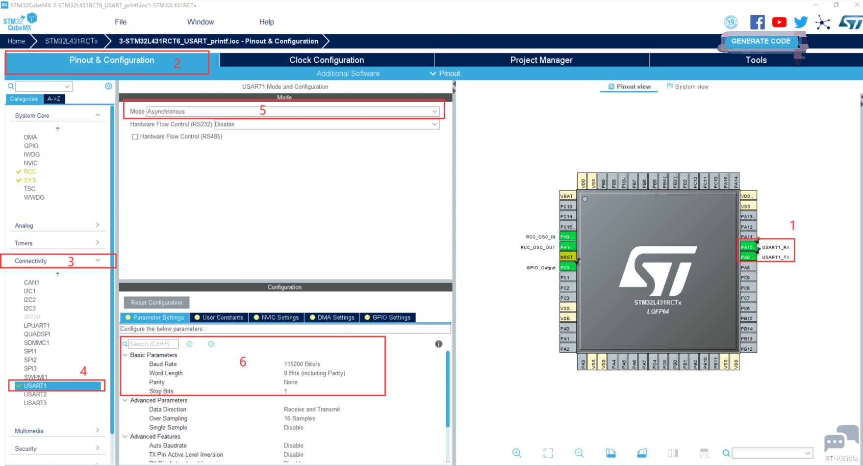

3、设置串口1参数
' O/ v8 x/ Z0 w; f
1、查原理图得知,串口0使用STM32L431RCT6引脚为PA9-USART1_TX,PA10-USART1_RX,引脚设置如下:
0 M) i1 J* Z  |4 d( l
- t5 H, @* S& C8 [5 O. U2 e6 v
- }4 X, O) E; G5 `0 o) {) [# V6 o  f; ?3 H; ?
(1)序号1用来设置串口收发引脚的选择。
$ U6 o4 d/ t/ e1 k(2)序号2-3-4-5-6设置串口参数,如波特率115200、8位、NONE无奇偶校验等。
+ v7 r1 {1 ~9 r7 m( ?+ |; C1 o6 ^

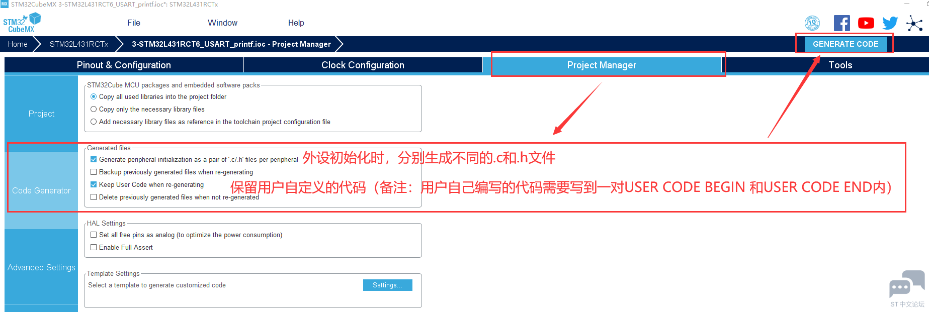

* u  W4 x* \4 k8 R. V0 y5 | 4、配置项目工程参数1 i' B! J, i  v

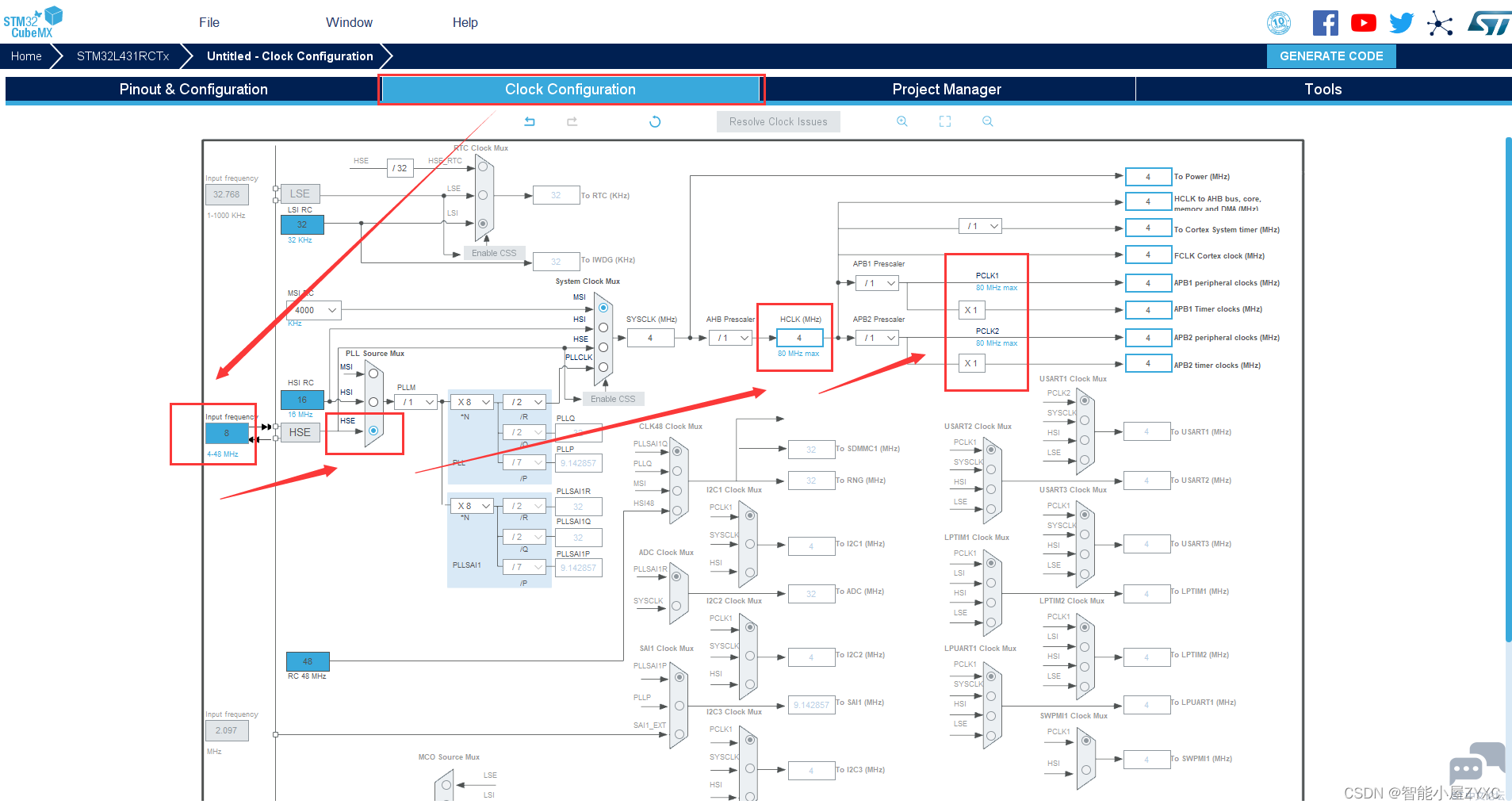

(1)配置时钟树,用于系统内部时钟,以及各个外设时钟等。此处选择外部8M晶振作为主时钟频率,内部最大倍频80MHz。
' j# ^& M3 Z6 j& }
! C% ^% R3 f% Y6 s* \
# a9 F% M3 D* K; r3 X8 @+ D
9 t! v, C& O- X(2)完成配置工程。# d3 V% w& w/ a/ Q3 N1 T, p! ~4 Q* q7 q2 e

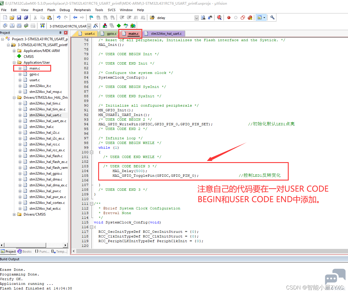

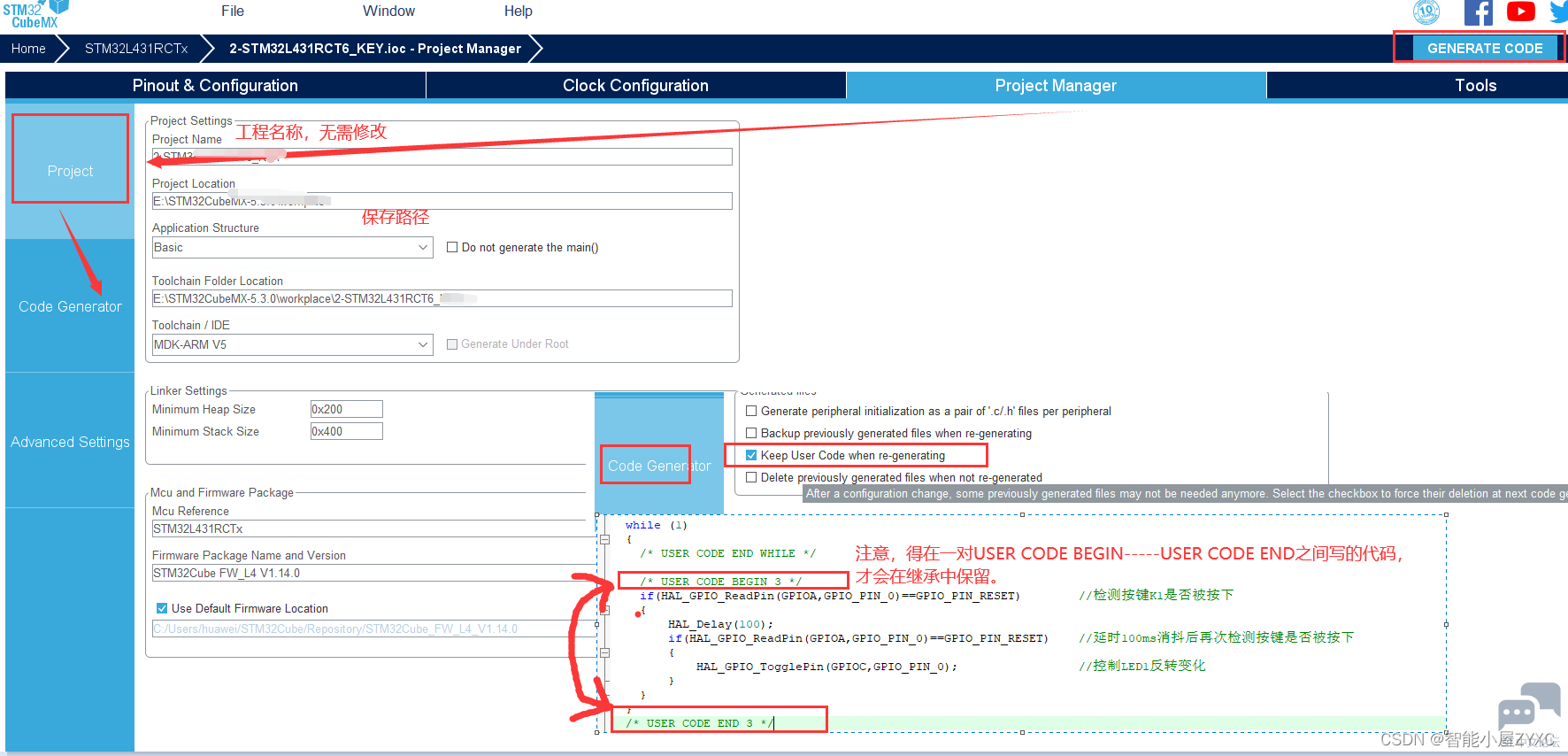

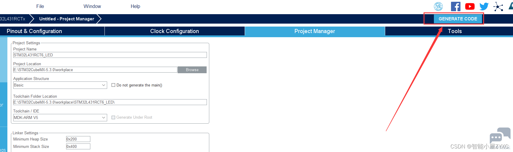

备注:需要注意代码生成过程中的继承关系,如图所示:需要保留开发者自己编写的代码时,请根据配置设置,不然生成代码后会删除自己编写的代码(从这个方面也可以看出开发者备份自己的代码是多么的重要。)
, l& M# G2 ~! b3 t$ v
' A) ^$ H% ]; n' ]
" k- _# [1 H" h7 \3 `/ y) s8 ?1 {  J" {
41c3f2716e4e4eda8f62fa3a1d871322.png % q! B& P. {) N; Y* Q/ M: F
0 m& t; _1 c6 o3 ?- C(3)生成代码。
' c* B9 u7 Q. S# r8 p
7 n/ R( l3 _# r8 U7 p

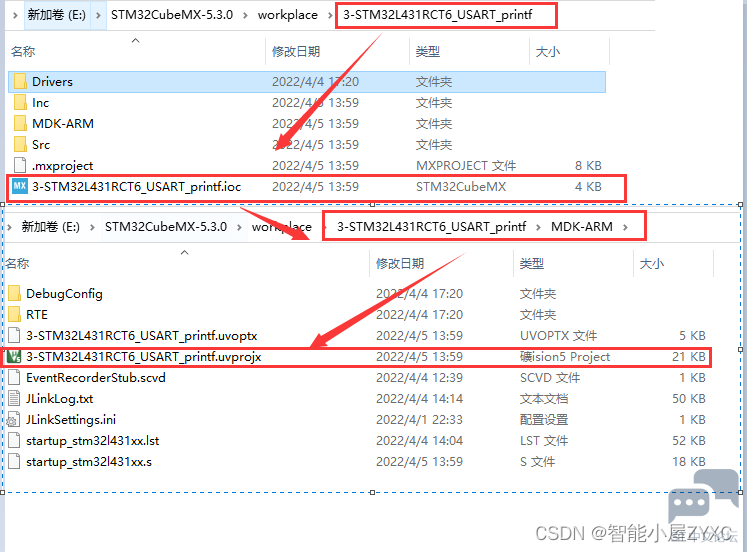

(1)找到刚才新建工程的存储路径,安装项目名称,打开项目工程。4 Z5 g7 b2 a- c9 C+ F& i
2 y* ], a7 K2 D( r4 x' R2 B
0d697d3d06664ba397f843687e19dc1f.png ' X2 W0 b/ t& t
/ ^- ~# Q' t+ I. v, ^+ u(2)添加每隔500ms,LED1闪烁一次的系统提示,用于提示程序运行正常。$ ~+ c9 ?# l+ K' X2 w4 G2 ~: w) l; A

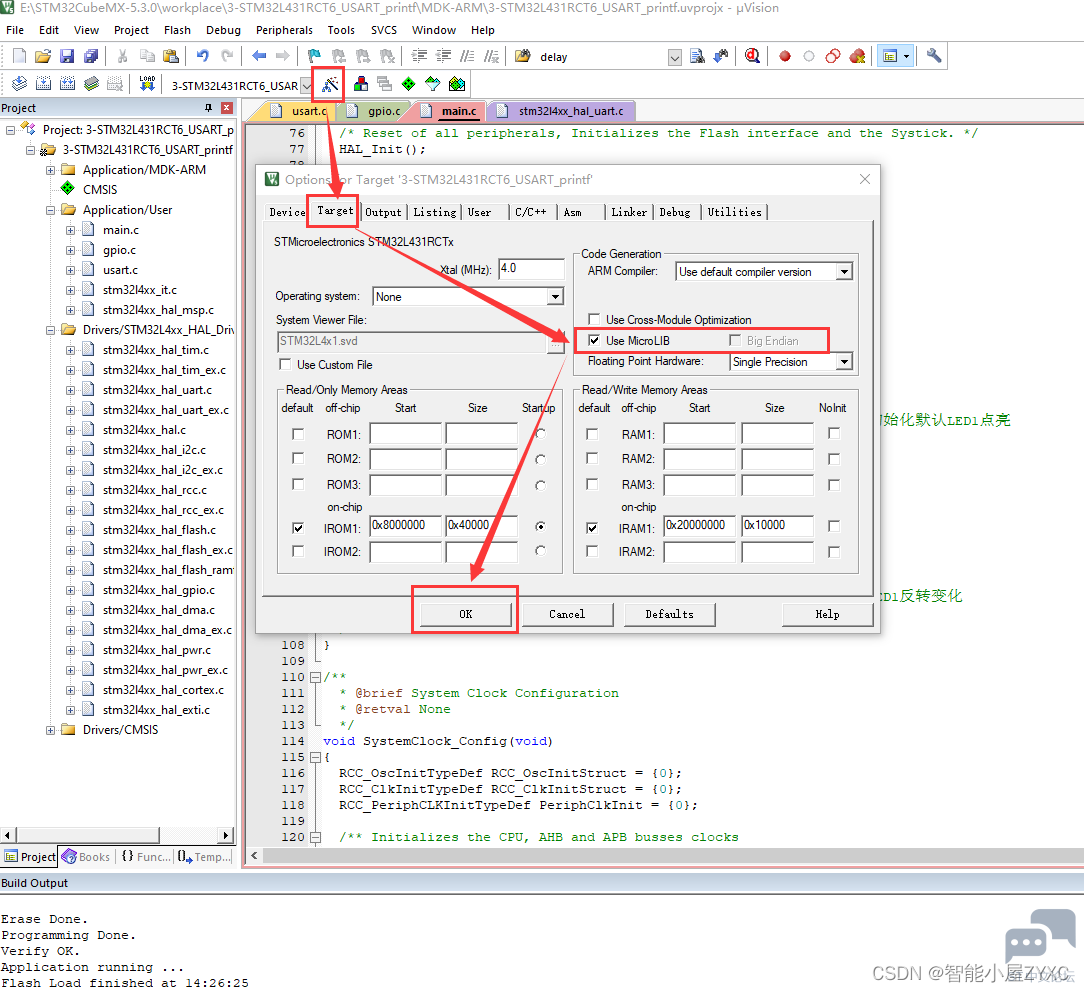

2、添加使用printf函数打印log的代码! f. O# N) w( Z; D5 D* t6 }
(1)在项目选项中勾选Use Micro LIB选项,勾选该项目后,可以正常使用基本的C语言库。
7 p# U; o/ R3 H  q# Q( `1 W1 r) H9 s# \7 O0 g1 ~7 e/ L* }/ P6 s3 }
6 u9 q8 {- `$ T9 E  e# w+ X

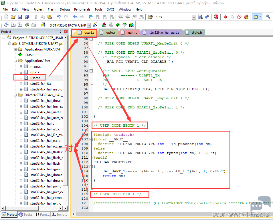

: I6 @; O0 c% e! g( E  @(2)printf函数会调用fputs函数,fputs函数为弱定义函数,即使用__weak修饰符修饰的函数,可通过自己编写函数定义覆盖原定义,我们在此处重写fputs函数。在usart.c中添加如下代码。
; w! Q# J9 ?+ ]2 R; V, O
5 @/ \% \; o/ x# i. L
备注:开发者自己的代码需要注意添加位置,一定要放置到一对《USER CODE BEGIN和USER CODE END》之间,避免重新生成工程后被覆盖。  |) F: G7 H, u( _  W4 m8 M  h
. @2 x1 a: @# M
607544c9bb2b4ca995be69d71d763526.png + P* x4 }. W: }' D
/ t) l6 K2 a2 G  {; @
代码段如下:可直接复制使用。9 q* N  m& j/ W$ t1 ^
  1. /* USER CODE BEGIN 1 */
    ! Q) J+ n1 S0 @
  2. " J1 @( _$ ^) j5 S- j
  3. #include <stdio.h>" f+ ^# p. Y, c7 t/ n8 @1 \6 i8 k
  4. #ifdef __GNUC__, r* C& d4 M7 i
  5.         #define PUTCHAR_PROTOTYPE int __io_putchar(int ch)
    2 G8 B  t0 T8 {
  6. #else& Y1 m0 W) ?& n
  7.         #define PUTCHAR_PROTOTYPE int fputc(int ch, FILE *f)
    4 X1 \& O( d# }6 l: L* Q: V7 `7 s
  8. #endif( P/ s* E3 r3 _# M3 K- o
  9. PUTCHAR_PROTOTYPE0 O- G) j' X! T& E+ G0 d
  10. {
    ; K: J; g  I2 U" U  u: W- K% Z
  11.                 HAL_UART_Transmit(&huart1 , (uint8_t *)&ch, 1, 0xFFFF);
    , t8 V- V, e% L6 k5 Q; `) M
  12.                 return ch;
    - X& L4 {& p; d
  13. }
    / e( t7 x( \/ D8 o
  14. 4 N$ {# E9 f$ P2 U* T1 Q
  15. ' {  R8 c/ z% u9 ]: u* U  V- C
  16. /* USER CODE END 1 */

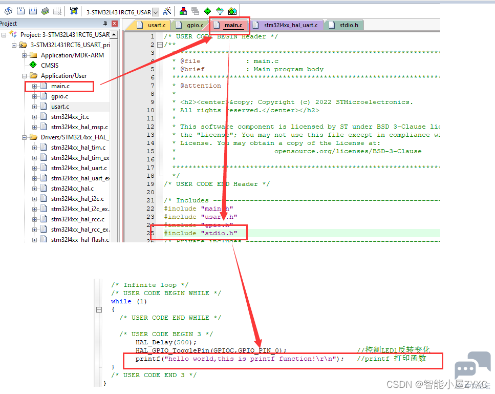

(3)使用printf打印log数据。需要注意main.c位置添加"stdio.h"头文件(printf的函数声明头文件)。& N& Y3 S% j' b) o
& \4 [9 ]1 C) z
8 E! l3 N% m& t* i. [( J" u3 R# W& x/ [+ p; F( l
0 F& [( i9 ?9 ~( E) D3 n! A% K
  1. printf("hello world,this is printf function!\r\n");   //printf 打印函数
" r- ]* s& O' q* t

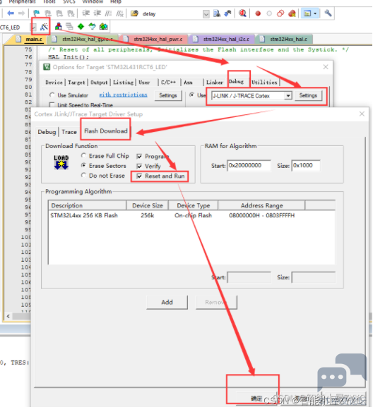

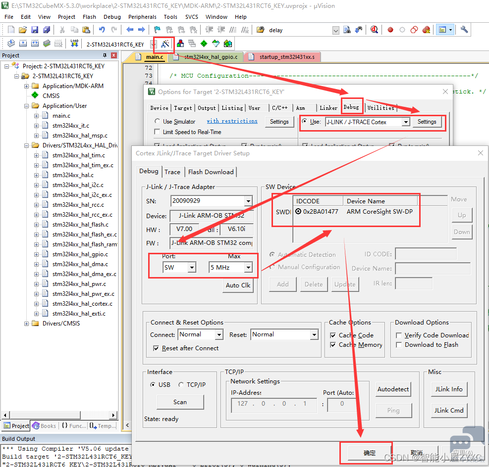

/ _; }/ M- S9 i  T3 E(1)选择Options for target ...>>Debug>>J-Link/J-JTRACE Cortex,点击Settings>>选择Port(SW),可以看到搜索成功SW Device,表示芯片可用,可以下载。
- `2 P: k5 f# F& G8 p
/ {$ B8 s/ J- P
+ `7 ]3 j- _, I) X# n' N

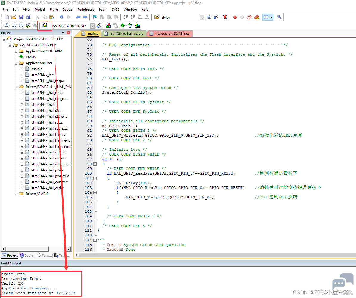

5 y6 A- R3 ~' d" q, I$ g) _(2)点击Download(或者快捷键F8),即可下载程序。$ N" r3 Q7 @& q% \( e
* H' R, D& _  l& _* o
. K0 L& |9 h, o9 P2 M8 q8 z$ }6 Z, d/ H1 g' W* p. h
0 @+ c7 F# f0 L- {: d
(3) 如果下载程序后,没有看到LED1灯闪烁,可以按下述方式设置一下(Reset and run表示下载后自动复位和重启运行)。或者重新彻底断电再次上电(或按开发板的Reset按键复位MCU即可)。( a- u7 i$ Z' }) i

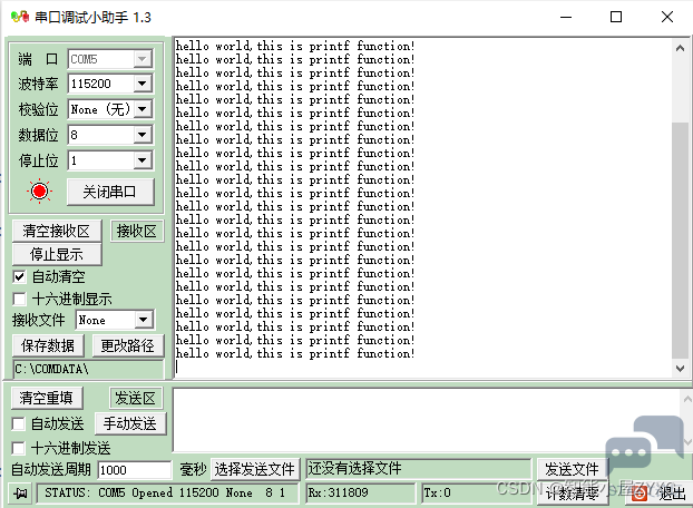

4、查看串口printf函数打印log效果
2 f, B+ c7 _8 H(1)设置串口助手参数为:115200、NONE、8、 1(和代码中串口初始化参数一致)。
9 K. ^/ ~1 q4 x(2)设置成功后,就可以看到串口打印的效果。每隔500ms闪烁LED1指示灯一次,且串口输出一个log。
