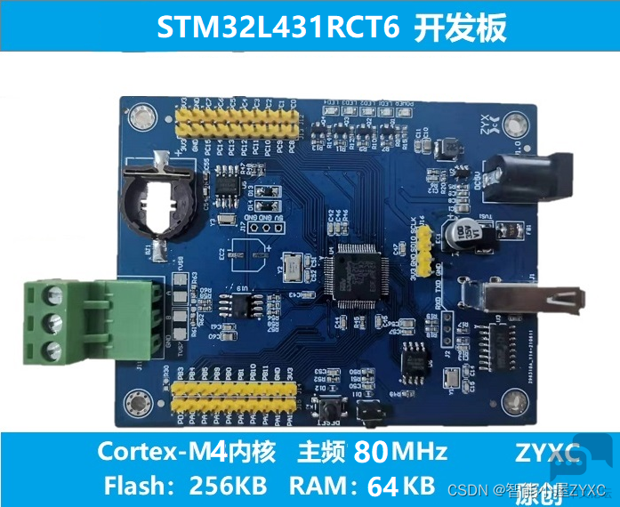

一、开发板平台简介:
- V3 n* ?/ |) T* A3 A(1)开发板主芯片型号:STM32L431RCT6
4 u5 h7 w. v0 w+ P(2)开发板主芯片封装:LQFP-64_10x10x05P! t2 t* z2 D5 Z. M* h- ^
(3)开发板主芯片内核:ARM® Cortex®-M4* h: t" y. q5 {0 T; E2 `! U
(4)开发板主芯片主频:80MHz
* A) ?! B* }4 |6 n(5)开发板主芯片Flash大小:256KB
! a  z# ]" ?, s/ O! H(6)开发板主芯片RAM大小:64KB& F" q- Y2 x; Y' L
(7)其他外设:请参考芯片手册

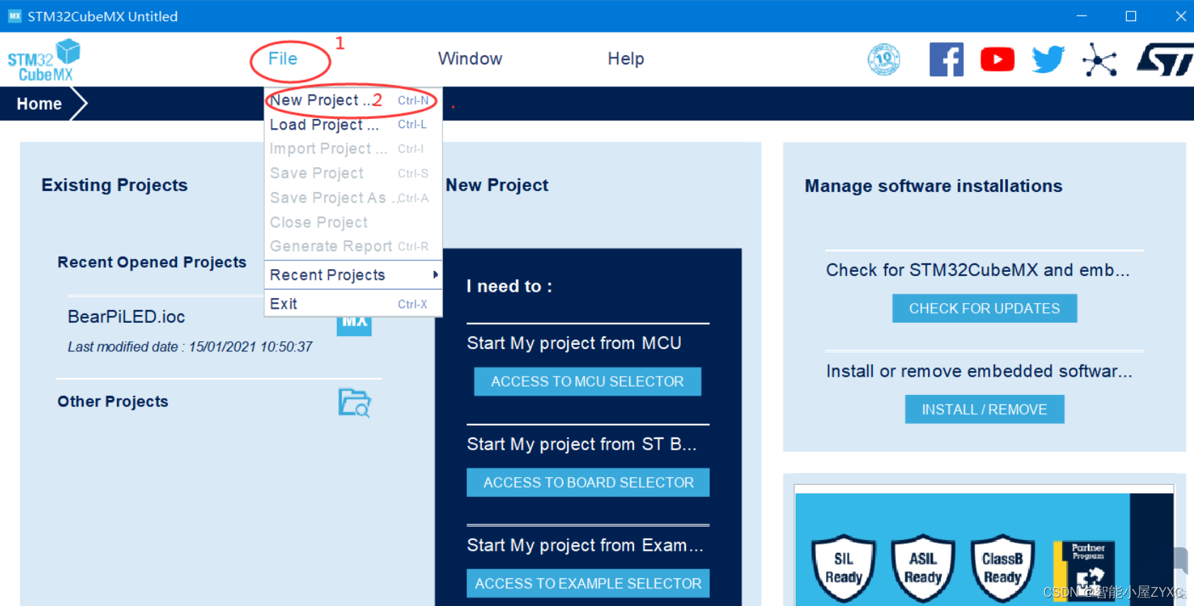

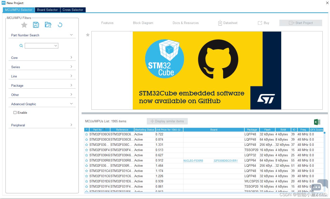

$ k/ c  K9 G7 [1、新建STM32CubeMX基础工程
) o: D6 d  ^* }$ q  X3 T+ m8 Q6 ?. K/ f(1)打开STM32CubeMX,点击“File”-->"New Project"
: `8 O2 _- R2 j" [& K4 D. P7 |5 y* ^5 ^
2399170347904e959c855fefd5877f84.png ! }8 e" N' C6 e3 P7 q* B, v2 M3 R1 e
9 Y4 S6 F# J) x4 N(2)等待打开主芯片选项界面(大约1分钟时间)。7 L! e, z. A3 H0 D! U$ ], q
+ Y. z0 ?: p3 i5 }( d* x; ^
8 u6 {% E, C0 U3 [4 R0 l- C

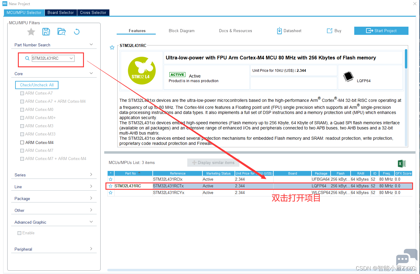

3 H1 H# z, G( V* h5 z! n. x(3)昨天搜索框中输入(或选择)所需的主芯片型号(因为我们用的是STM32L431RCT6开发板,所以此处现在STM32L431RC),然后在右下角选择STM32L431RCTx(因为开发板主芯片是STM32L431RCT6),左键双击即可打开新建的项目。5 _. p8 o) N4 I( k" c+ V
) _/ p7 w# K& }. j8 [# c1 n) P
7b80345238d74bea82ce70e1a348f7b4.png ; i5 C: w4 u. R& N6 Q& {) l! g

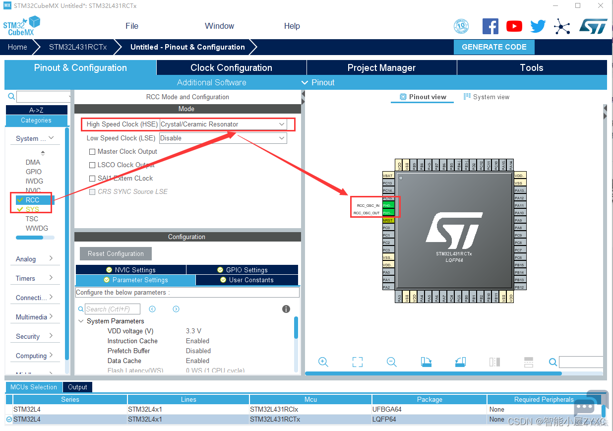

, u4 }; k' l! Y* v& K! }(4)选择时钟源。
1 l* I  \, i& i7 I: [5 b9 ^: `(1)因为开发板上有8M外部时钟,此处选择外部高速时钟(HSE)。$ _! X6 P% Z* \/ M5 F+ P2 H' K
(2)因为我们没有用到外部低速时钟(LSE),此处不做处理。

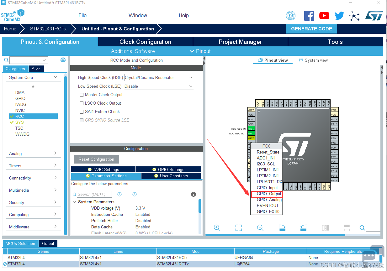

2、配置GPIO控制LED
$ c% L+ L- M. T; }: {(1)查STM32L431RCT6开发板原理图得LED1控制引脚为PC0,则配置GPIO的引脚PC0。
9 m/ d: x1 B/ D* L: b8 e% Q4 T9 s鼠标左键点击PC0,选择“GPIO_Output”,表示设置该引脚为输出模式。
6 @/ f; k& L# ^  _6 j+ Q* P# `2 `0 K
# h& K% @& T: y' [, r2 L+ P: X* a0 i4 y0 n

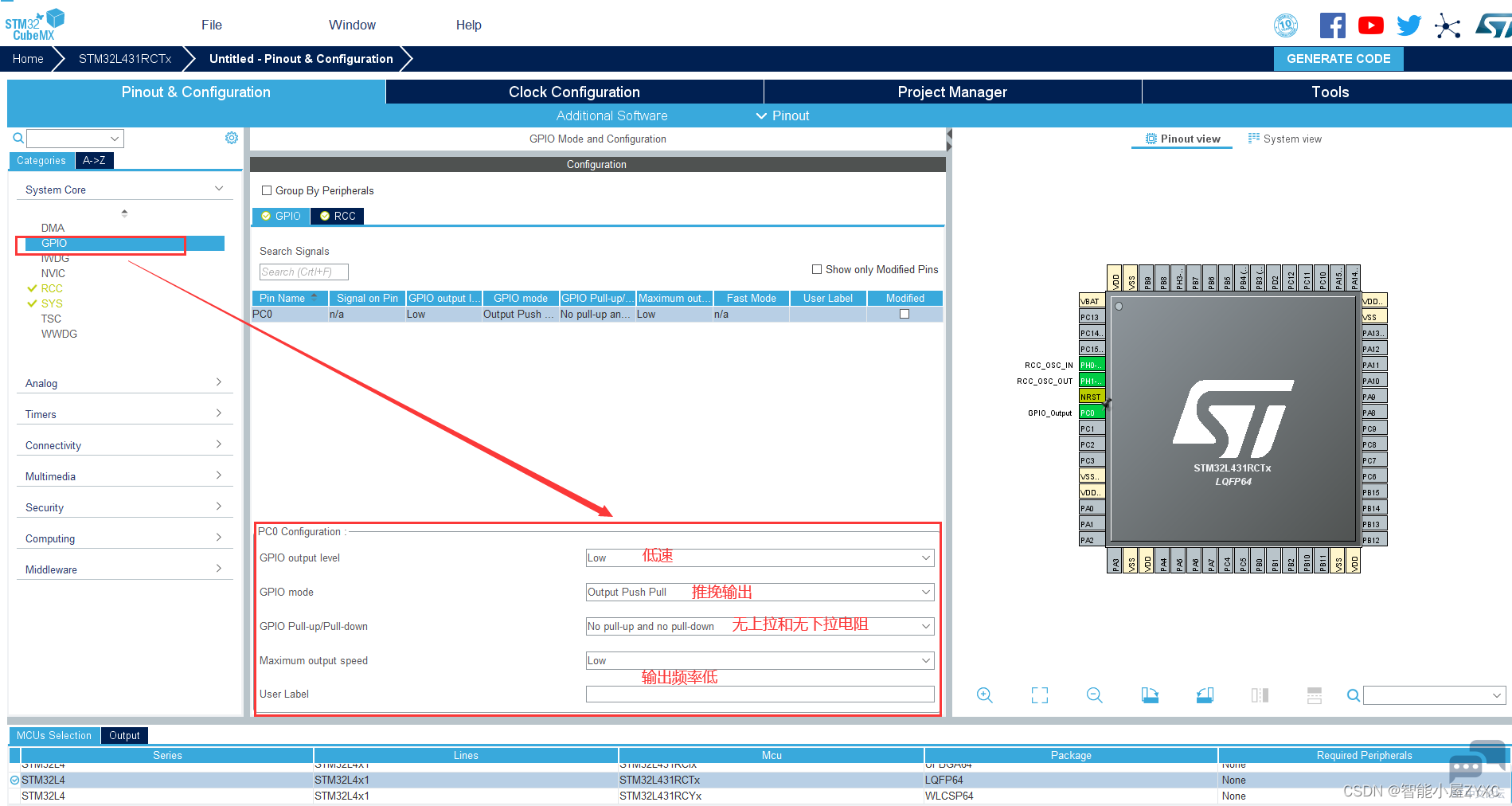

(2)根据自己的需求配置GPIO的参数,如输出方式、输出频率、上拉下拉等。因为GPIO控制LED的要求比较低,此处采用默认参数即可,不用修改。
+ x5 r6 q! m# \9 i- b& d, J$ N. F( m  R& m( B# X" Z
38ff4b80e1c5495ba3076a5158fd91fa.png ! x* w  m! L$ B6 d4 J

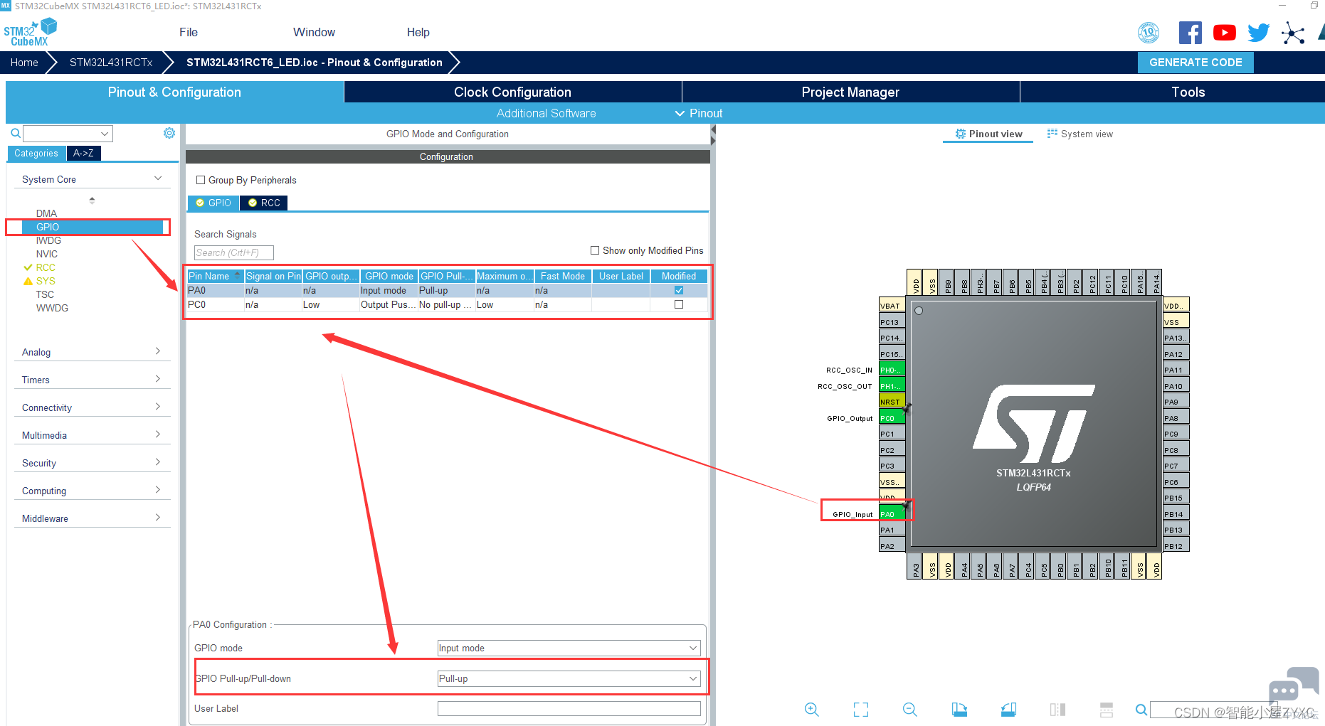

3、配置GPIO读取按键KEY输入
% S* X1 Q  i6 l  \

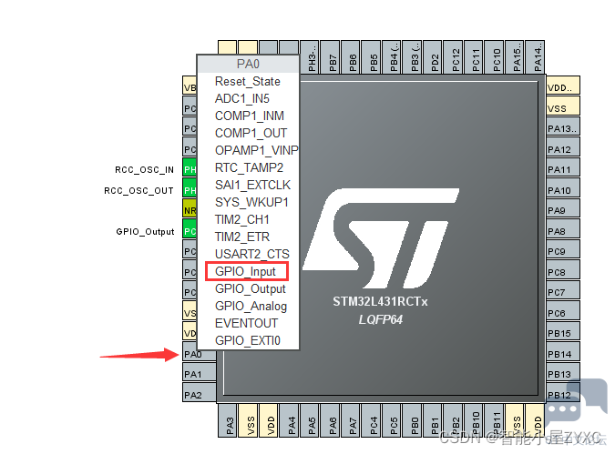

(1)查STM32L431RCT6开发板原理图得按键K1输入引脚为PA0,则配置GPIO的引脚PA0。' Q6 e5 \" G0 q& O
鼠标左键点击PA0,选择“GPIO_Input”,表示设置该引脚为输入模式。
. Y$ ~7 y0 i6 d) R8 y2 Q& W3 W+ K" @
b93c885fa440486bbff1a8376c8cffc6.png ; ]* g3 L! Q5 ]. h7 a
, N6 d1 C2 f" Z$ F: _
(2)根据自己的需求配置GPIO的参数,此处修改输入模式为Pull up(上拉输入)。
# ?; W+ b3 H+ ]/ |" y* n% B3 J备注:输入模式分为三种:Pull up(上拉)、Pull Down(下拉),Float(浮空)5 z/ y1 J! g7 W# P
3 ^* e* [+ ]0 g( x& J2 b( u+ b, Q
f4e6e85f697f4679aa2fb02ca9ea9c5e.png - \) \1 d0 j" ~, ^# m1 p- J

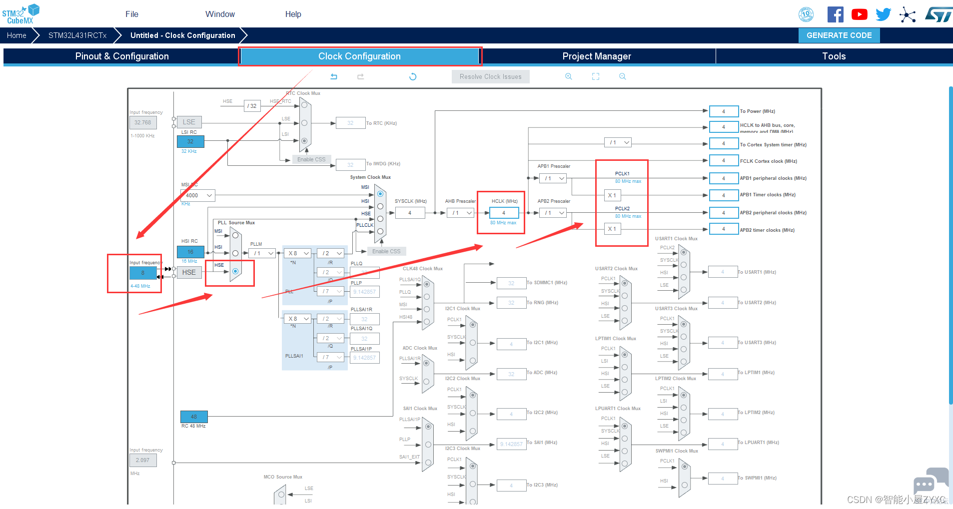

4、配置项目工程参数5 T; i. r$ F% ]+ ~2 o2 u. B  o
(1)配置时钟树,用于系统内部时钟,以及各个外设时钟等。此处选择外部8M晶振作为主时钟频率,内部最大倍频80MHz。& M1 e8 D, ~& Q
" [+ |0 G6 o- E2 L, t" ^" H
# a. x( X+ y  Q9 R+ ~- q7 y

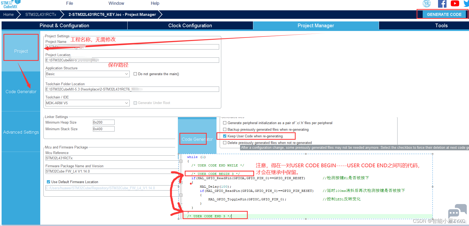

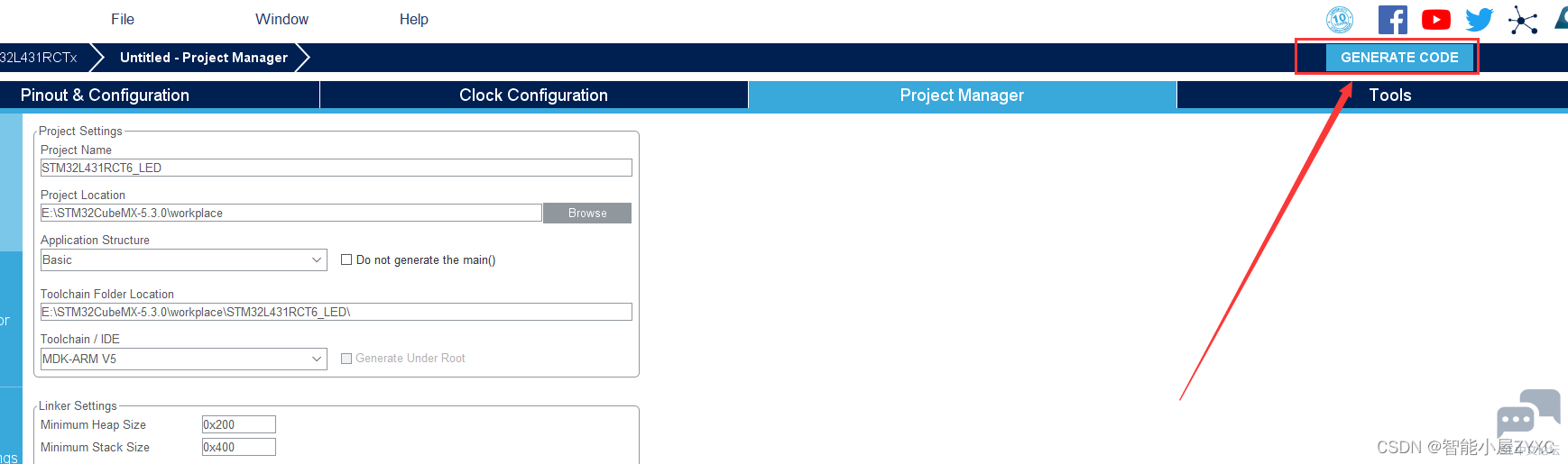

* U7 _- D8 T* }0 t8 n, l(2)完成配置工程,并生成代码。  ]1 O$ j* D4 p4 x+ E1 y
0 x7 V) G- Z( i& A1 X
efdb616174f54925b6eac31109f227b5.png * R5 K; G$ J& D, n/ }5 F
. A2 X% m: c' B+ y" D(3)生成代码。
. u( N' f1 I7 u( j: Q5 g
9 `9 z1 c1 u5 H; ~0 q/ @$ i- @
8eaa7d0babea40ee93f158481a6ee471.png ) {7 q. n0 V" d/ R
# ?6 l# B. R- V" [

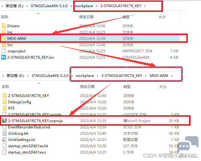

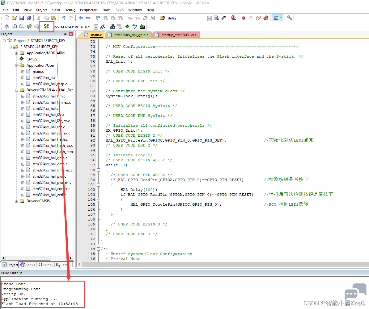

三、在KEIL 5中编写代码
5 x/ N$ c2 Y: j! c% G% o1、找到刚才新建工程的存储路径,安装项目名称,打开项目工程。
* S0 F/ g+ n8 J' {, A
" u! E& H: {& |% S; ]+ e
7c13d48b987a444295903e7ede4e32f1.png ( D  R# [8 g% S7 F% `$ H
. n6 x4 L! w8 c) e$ `

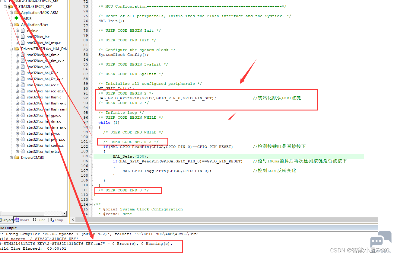

2、添加按键控制LED1灯闪烁的代码,然后编译,确认编译OK(0 errors、0 warnings)。
' c; x# F4 z" @5 L  m" ?/ A. A8 O. K, u0 c% j, i& J
备注:用户自己写的代码需要添加到一对《USER CODE BEGIN和USER CODE END》之间,否则在使用STM32CubeMX生成代码时,容易丢失自己的代码。$ T7 [9 t8 t$ y: m
* `# ~' P3 \2 l: p
7375ae51eb184b40b06a90f83ac10604.png - p. x" `, x4 [, B- G

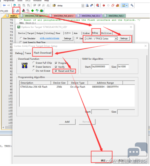

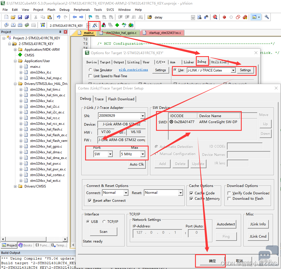

: w! q) r! d- m4 Z% K+ Y2 o3、选择Options for target ...>>Debug>>J-Link/J-JTRACE Cortex,点击Settings>>选择Port(SW),可以看到搜索成功SW Device,表示芯片可用,可以下载。& y* U+ A3 U8 y
- u3 @; x0 f. Q* q6 C
4 H+ ]! k9 @- z/ V7 F& b8 w
3 M& e, [  }5 S, V5 I( X 4、点击Download(或者快捷键F8),即可下载程序。
/ `" ^" n2 @1 x' W0 ~! \( `7 q0 {/ T( W9 |0 I
. {- D! V' }7 ~* |4 P; o; I, h5 R. x1 b5 t4 n; u
5、 如果下载程序后,没有看到LED1灯闪烁,可以按下述方式设置一下(Reset and run表示下载后自动复位和重启运行)。或者重新彻底断电再次上电(或按开发板的Reset按键复位MCU即可)。
; Z# L% L2 r7 {3 l4 S* {) x# R8 y3 z) r2 }5 t3 \$ t
5 }1 Q: @0 X; L; S1 U: O' ?$ m' _2 ?8 Y6 x' l* `
