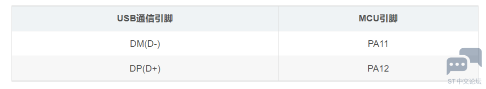

本次实验以 STM32F407VET6 芯片为MCU,使用 25MHz 外部时钟源。

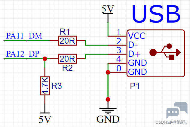

; l( f: R3 S' @' _USB通信引脚 与 MCU引脚 对应关系如下:9 g. U; o2 Q  C% S( p, |
: Z6 K) D* h' q: S
(N[{M2V35~IJUGMBT21MCSS.png # I/ f+ t0 g. ~( \5 ]0 s
8 F0 v: C. v* o- v! W. W9 }$ q2 t8 ]* W% P
原理图

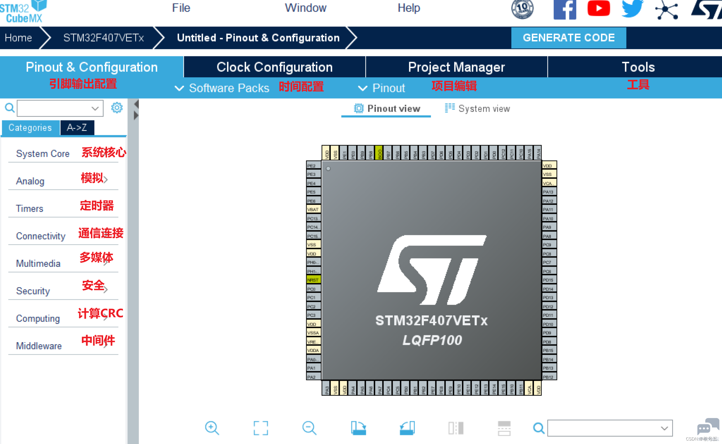

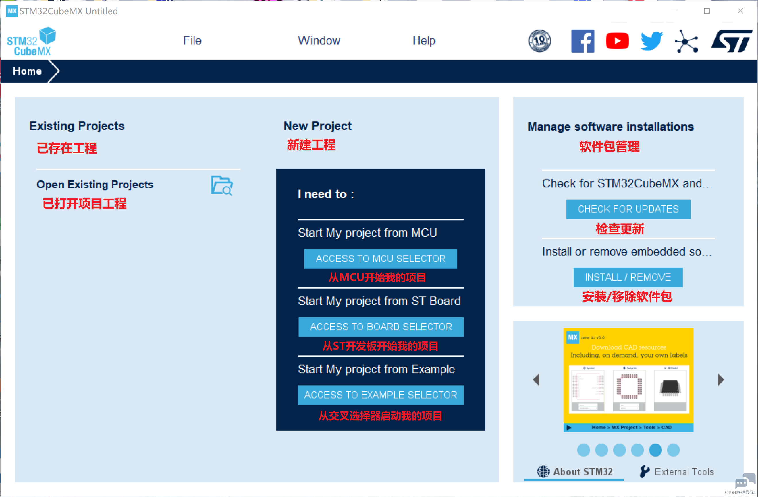

步骤1:打开 STM32CubeMX 软件# v9 g5 M2 }! C  N7 N
具体 STM32CubeMX 界面如下:

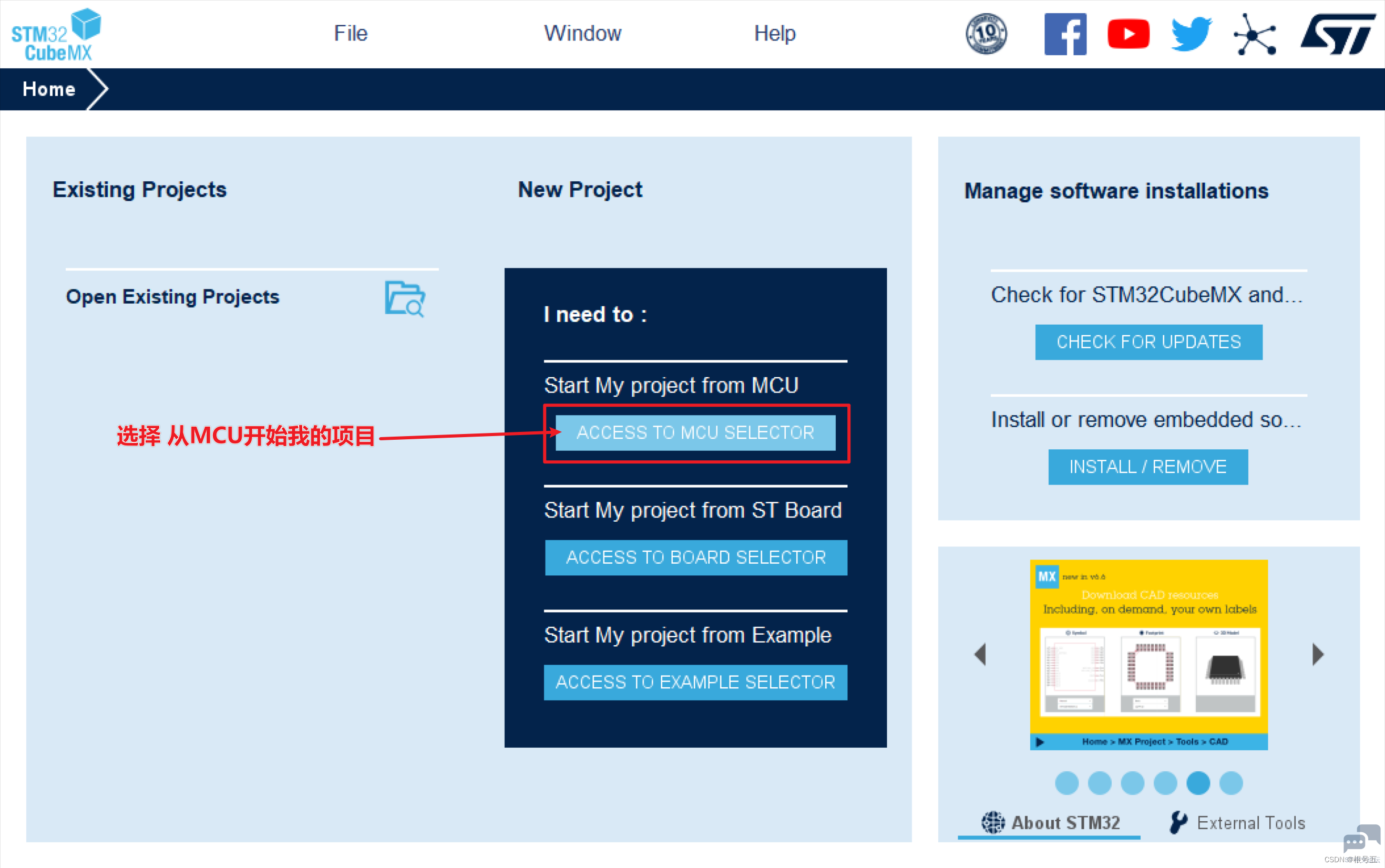

步骤2:选择 从MCU开始我的项目
9 Y3 v+ K3 ]# A7 t% j1 r. N% U  |: ^% w$ |4 _& Y
b78fbedc12aa48528cd6ee408cb781a5.png 8 u' K" k( l0 k

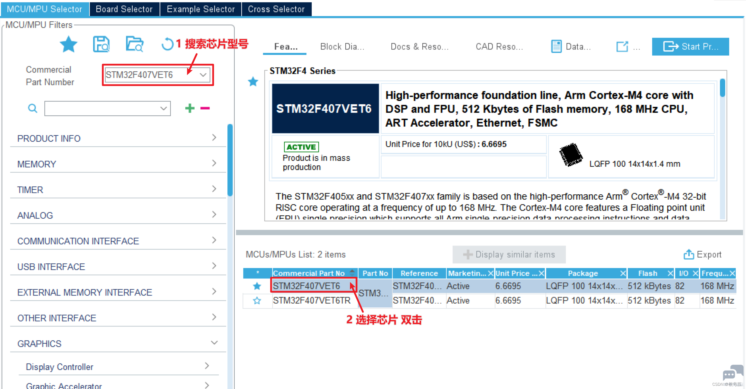

( z6 H' P" |* r$ G步骤3:选择MCU芯片. {" T% C) m& R$ l0 j' B1 d
我们本次实验选择 STM32F407VET6 芯片做 MCU。

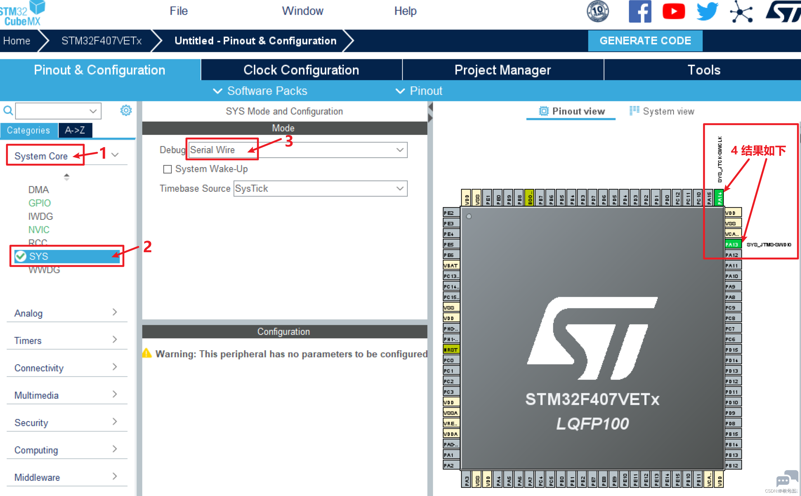

步骤4:设置烧写方式为 SWD模式
" K% i" c1 {' G: l" `$ ~7 G- D这一步必须选择一种烧写方式,否则烧写一次程序后,芯片中就没法再次烧写程序了。需要硬件重启才可以重新烧写程序) g6 n, v" _3 a# {

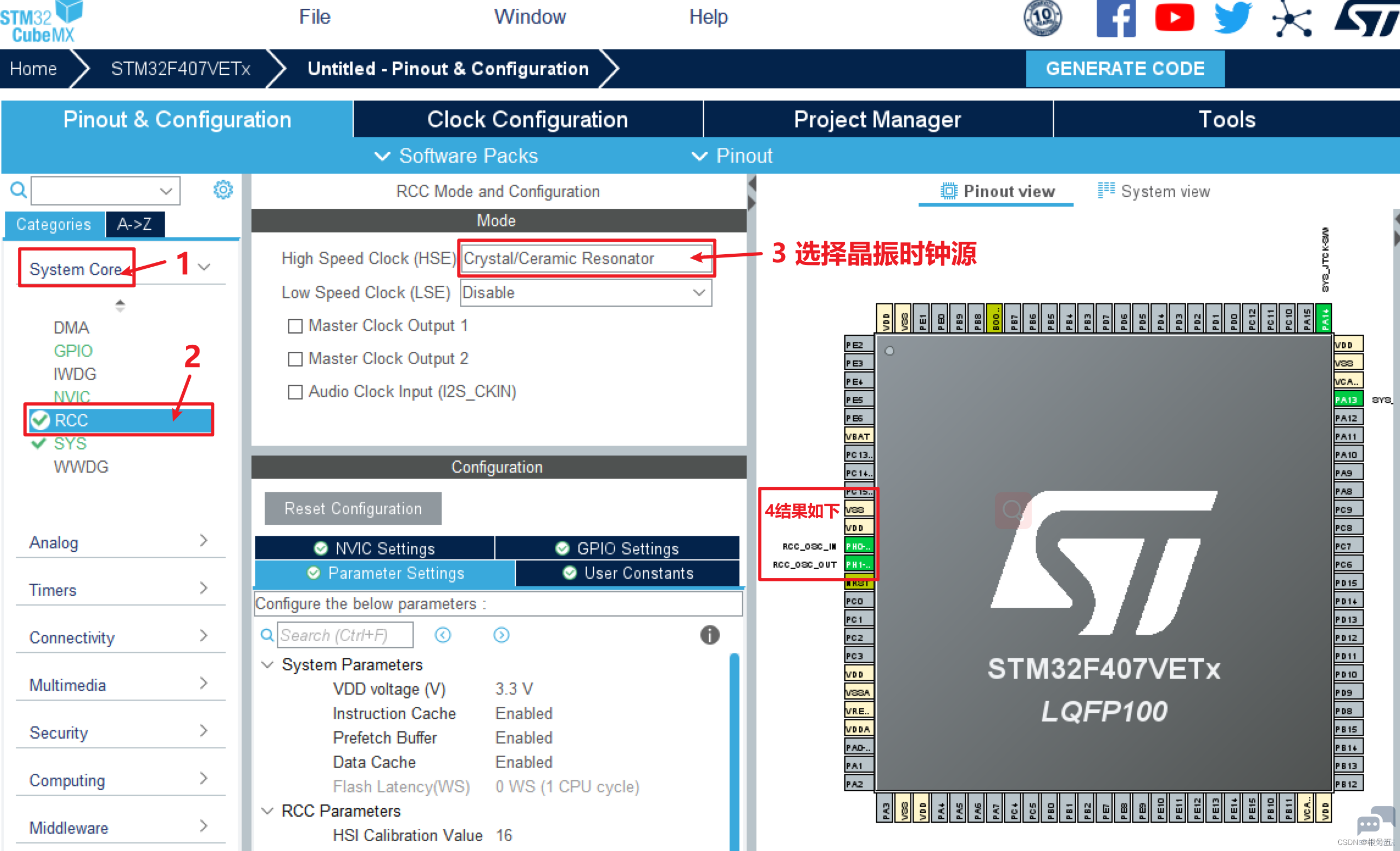

- u) B# S; G# }) T步骤5:设置时钟源5 X$ ?; y- ]' a8 G2 |
设置外部晶振为芯片系统时钟源。( X' t4 c  L0 F; s

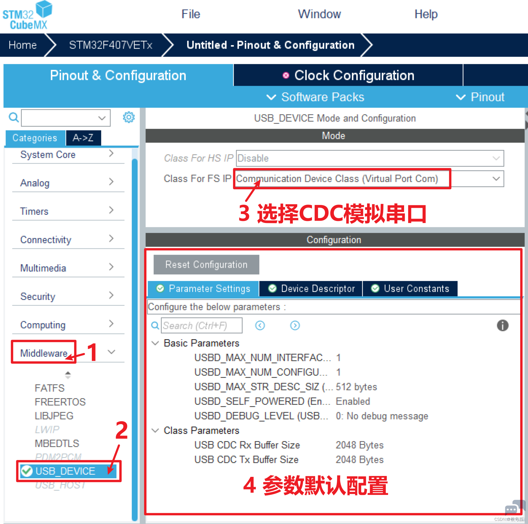

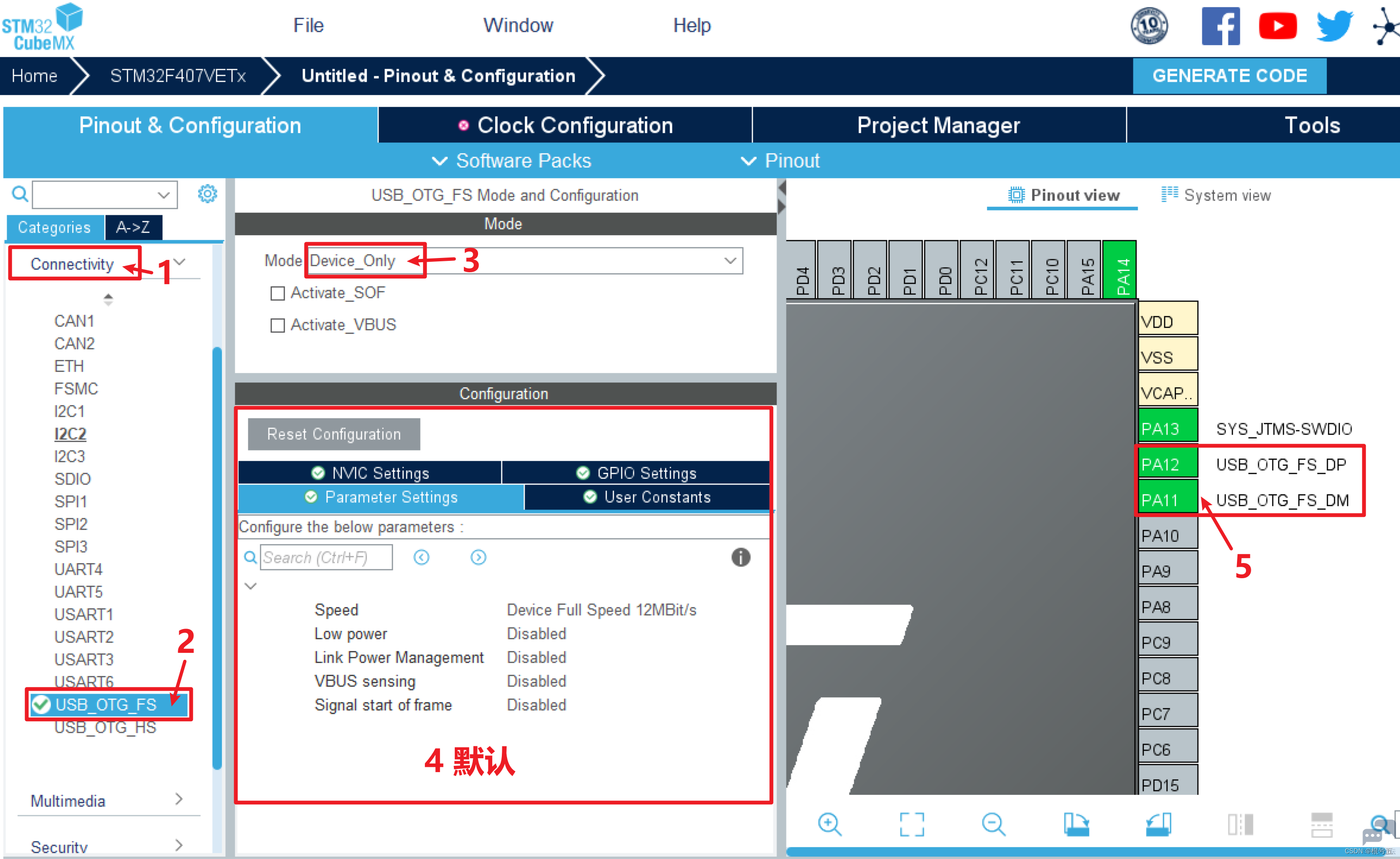

步骤6:USB通信配置  w- S" k' c2 f, h" |4 Z
激活 USB 设备
4 ~4 q4 r3 j9 ^" V
8 l" U% [+ z! k% e; H: o
3a7889bcf93246759229dfbd0756c59c.png / S; b% J. D9 a* a. K
7 u% K/ h1 y8 h8 K3 d+ H7 R
选择CDC模拟串口, H( U- r2 |  h2 r: ~: d3 Z- ]
& Y) i! d3 Q# @( h
* f, ]+ P  N) v3 e3 U( ~& y9 b7 n( H% y4 w" S/ X
: W" Q2 G! c/ Y- J4 |+ m

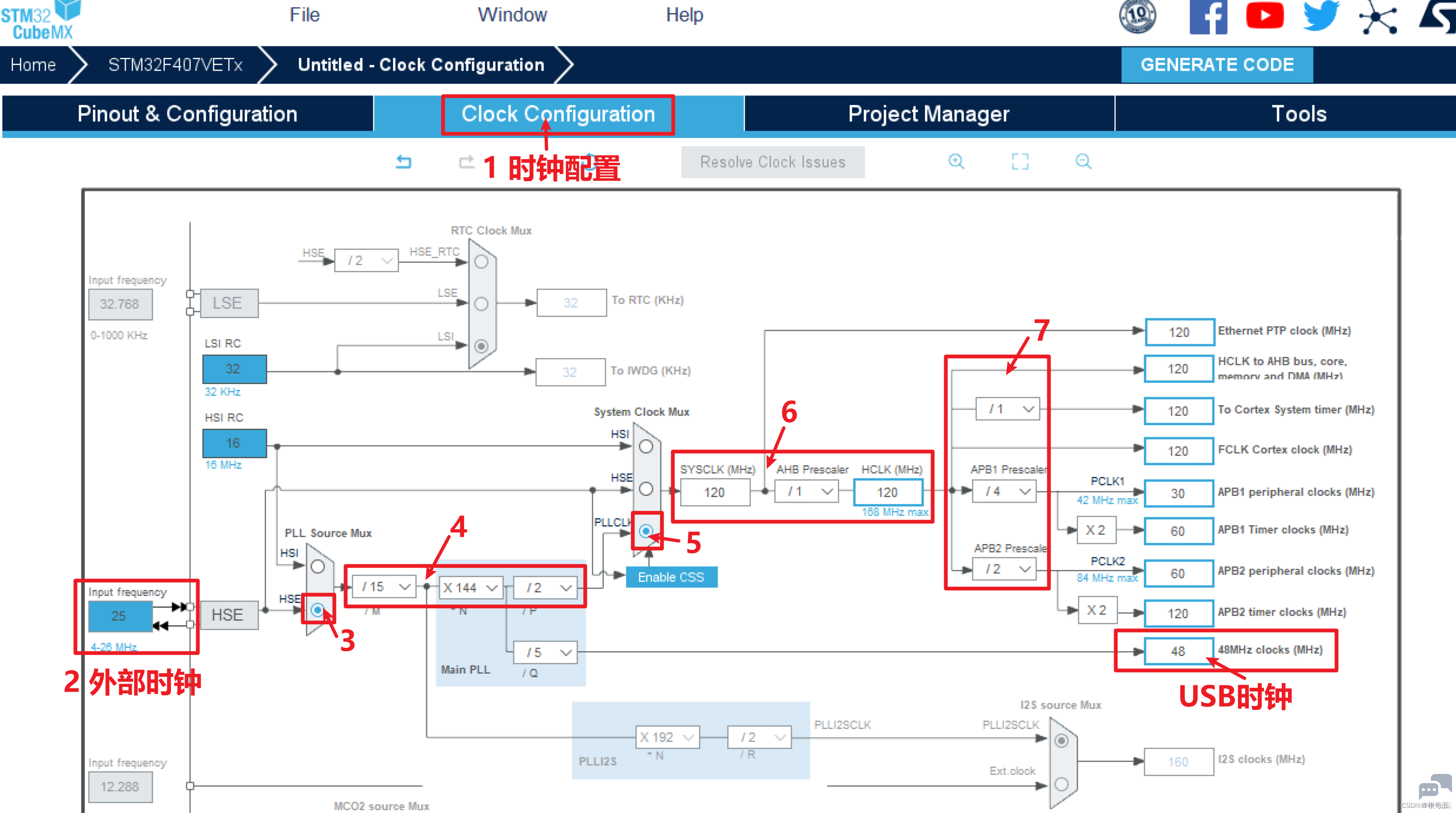

步骤7:设置时钟( b5 z5 [. m# n" X
因为USB的时钟需要 48MHz,所以时钟配置如下:
  Y# M& l9 r9 l0 S8 U% a
7 w! o" A  [4 T4 |
30ac6a7ae6ef4897bc2ceec484b379ce.png 7 [' K4 v$ y: k! o

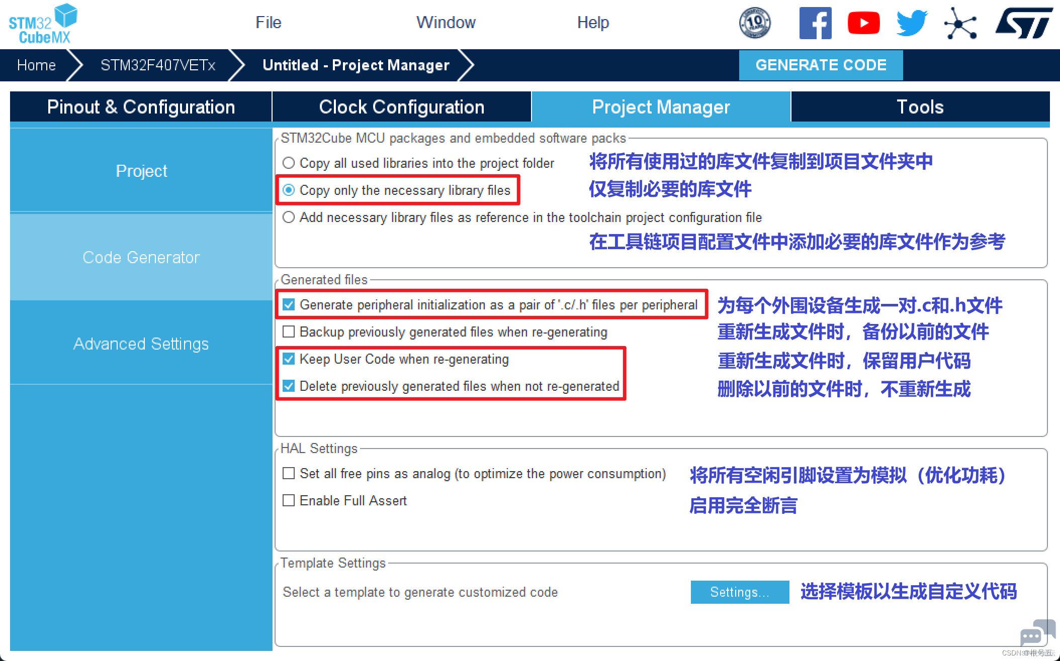

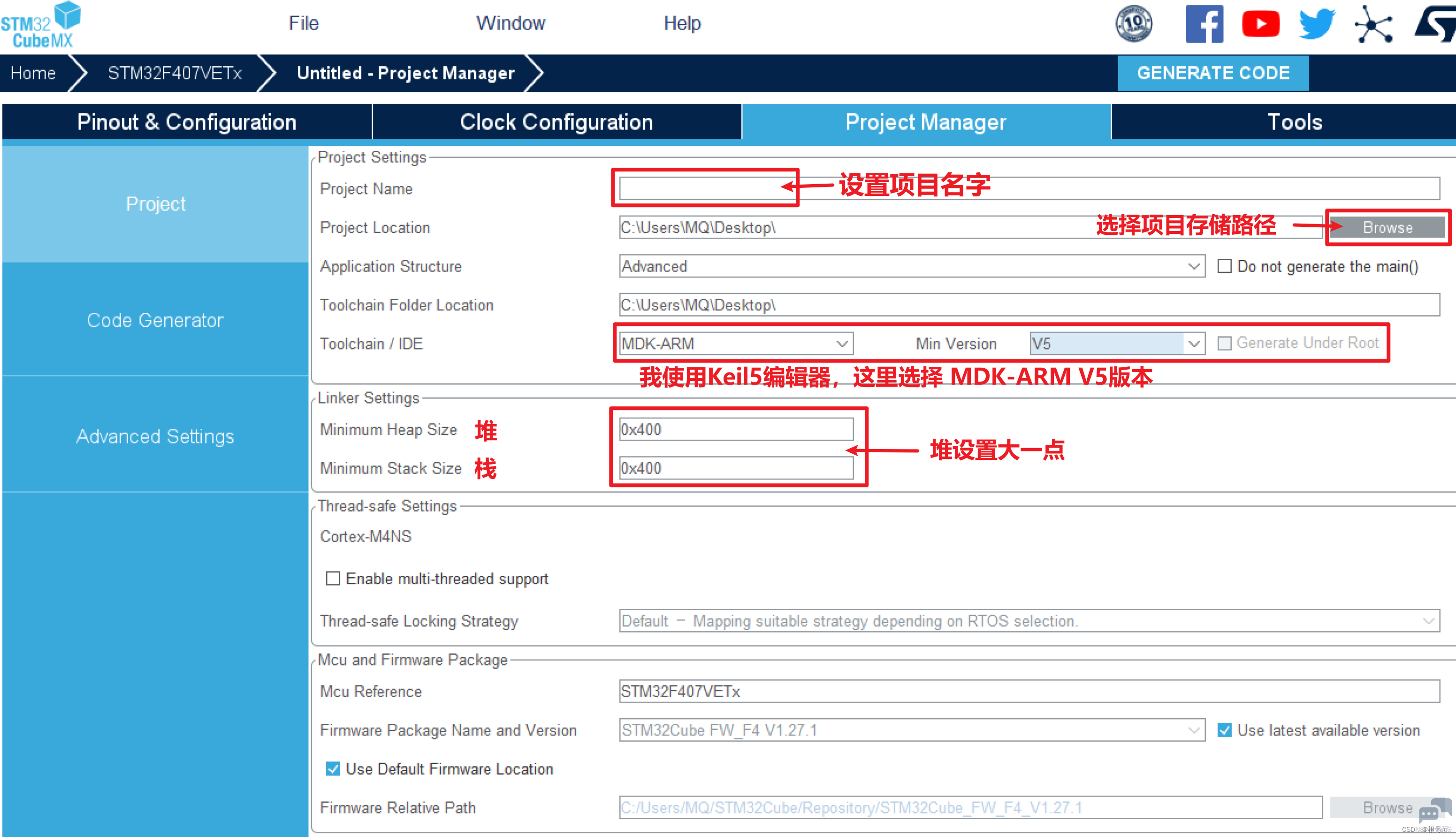

: G9 q5 L! k2 A步骤8:项目编辑
, v/ I3 a" |3 f9 I+ B9 G堆设置大一点,否则识别不到USB。
& b; N: B1 U$ G9 ?7 S7 m/ V4 }. z+ ~5 M4 v4 M0 [& e
c636c3e66e534d3da4e2d2c6b9165e7c.png $ |7 e! D3 a. k) i, q, ^$ N" _
* c/ ~; s' h/ k% V

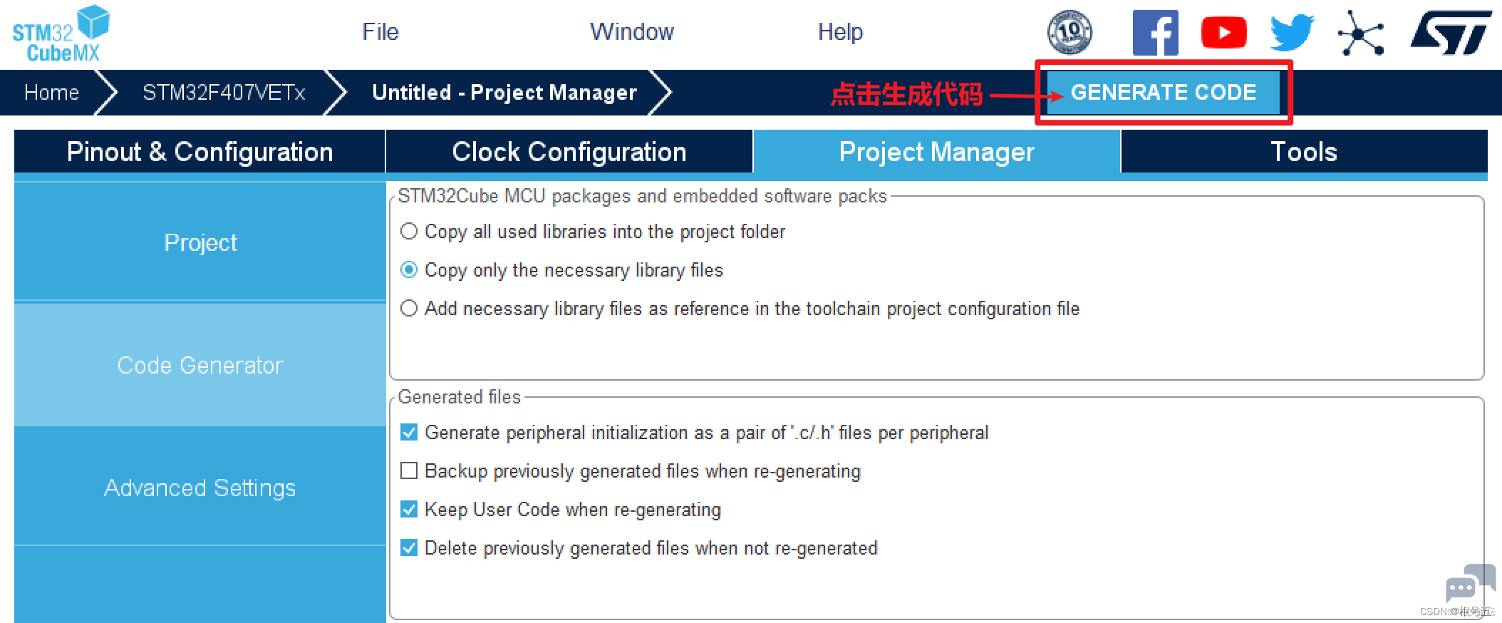

步骤9:代码生成编辑! w2 U7 b# V& D4 V1 l4 T
' o7 t* @! q0 R  B
61eaf4a2790c4e5a89ab2b777d2b2b24.png & d; u2 y0 a8 m& }, `* ?
0 E8 q) w  w+ D/ E步骤10:点击 GENERATE CODE 生成代码

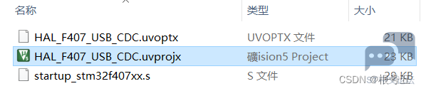

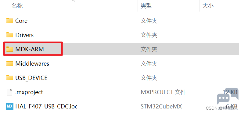

步骤1:使用keil5打开工程
+ }2 A; G2 @# F: V% _点击工程文件中的MDK-ARM 文件. C5 }# ?* b# L# A) b5 Y
8 D% y9 M- @6 R3 r. r  x$ \
bade50b163404970a35f8f80ffdba501.png : N; X) u" a5 N
+ D  Z8 M9 I' b* O# D+ p打开keil5工程

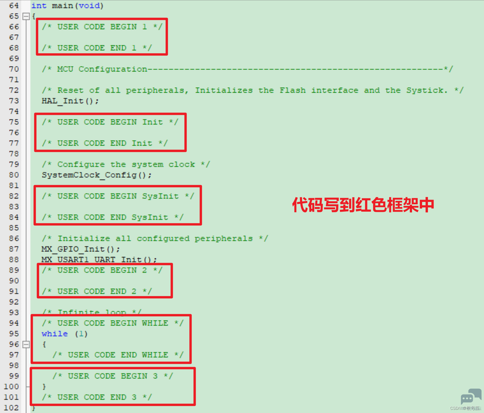

步骤2:用户代码编辑位置
' x; K, d' A, E0 {" `8 B+ ~用户代码 要写在 USER xxxx BEGIN xxx 和 USER xxxx END xxx 之间。; R1 b, a9 h- ]/ J( U/ C
这样下次使用 STM32CubeMX 重新生成代码后,自己写的代码不会被删除。

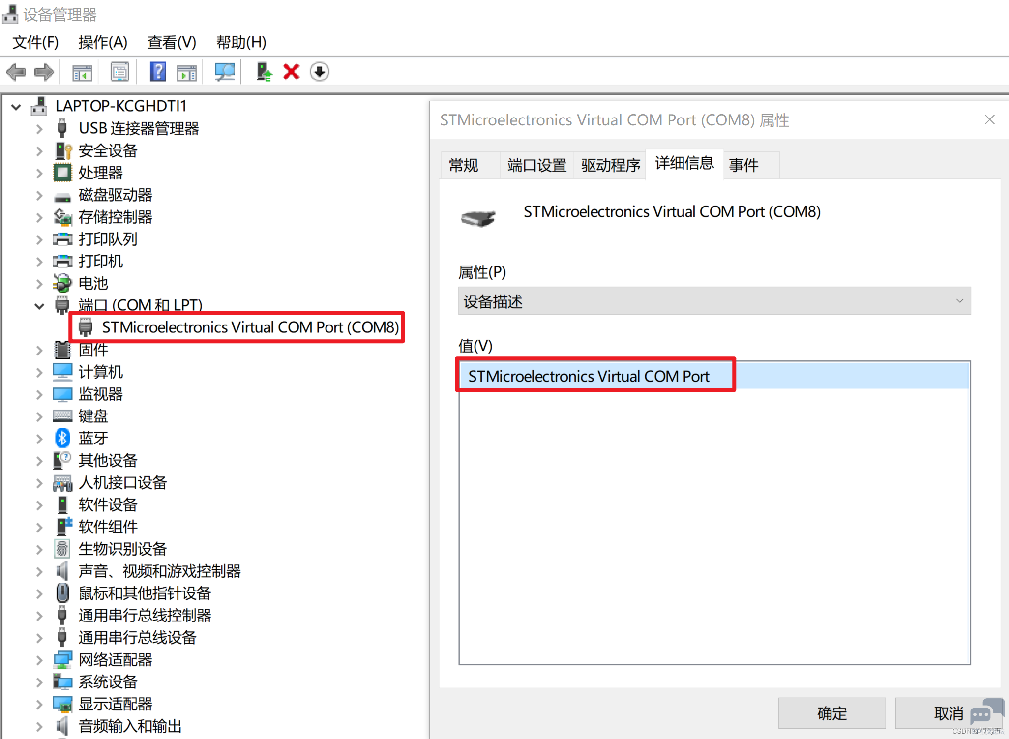

  |4 [5 O$ b! T4 e4 h: J" ^4 t烧写完程序后,连接开发板和PC端电脑,然后在设备管理器中查看USB虚拟串口的端口。$ U- \' ]1 M* N5 O( U& a2 @# m
有以下端口,就说明USB虚拟串口功能实现了。- f7 y1 G2 z* R3 b1 j, a

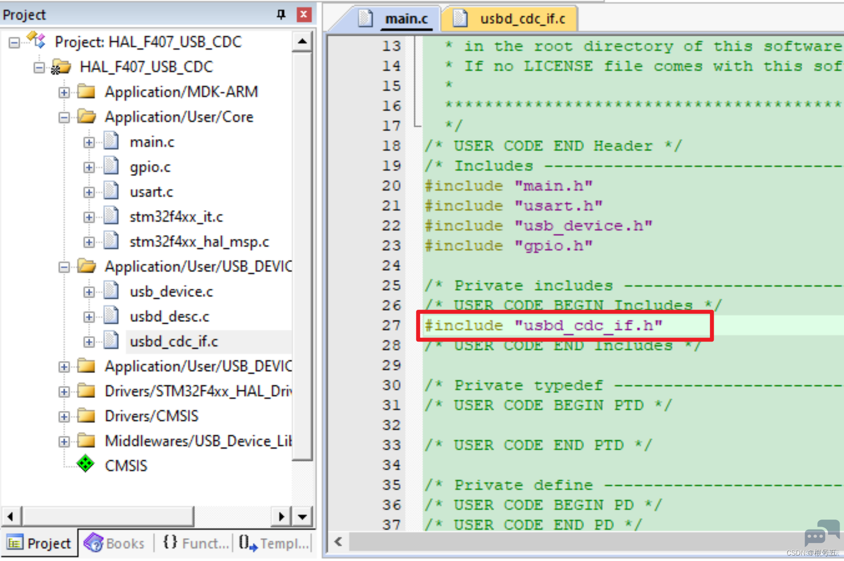

  6. uint8_t CDC_Transmit_FS(uint8_t* Buf, uint16_t Len);1 y9 a& S# X" ^, e" j: S+ ^1 E
: p. `5 l5 C/ H7 J将头文件 #include "usbd_cdc_if.h" 添加到 main.c 中。8 D, I2 J9 ?9 \" h. t7 K
" A% m$ ]# m% b
5d05ebcf2a534b6ea8319fe615bf3766.png $ R2 E% s& a- c! r' n9 x
! D$ k6 ~) z' D+ o; R
在 main主函数循环中添加 USB虚拟串口发送函数
7 p- r: \" w2 N) I6 G

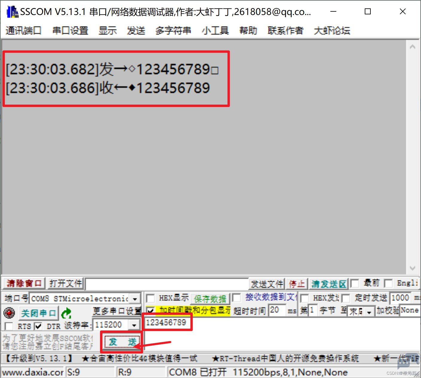

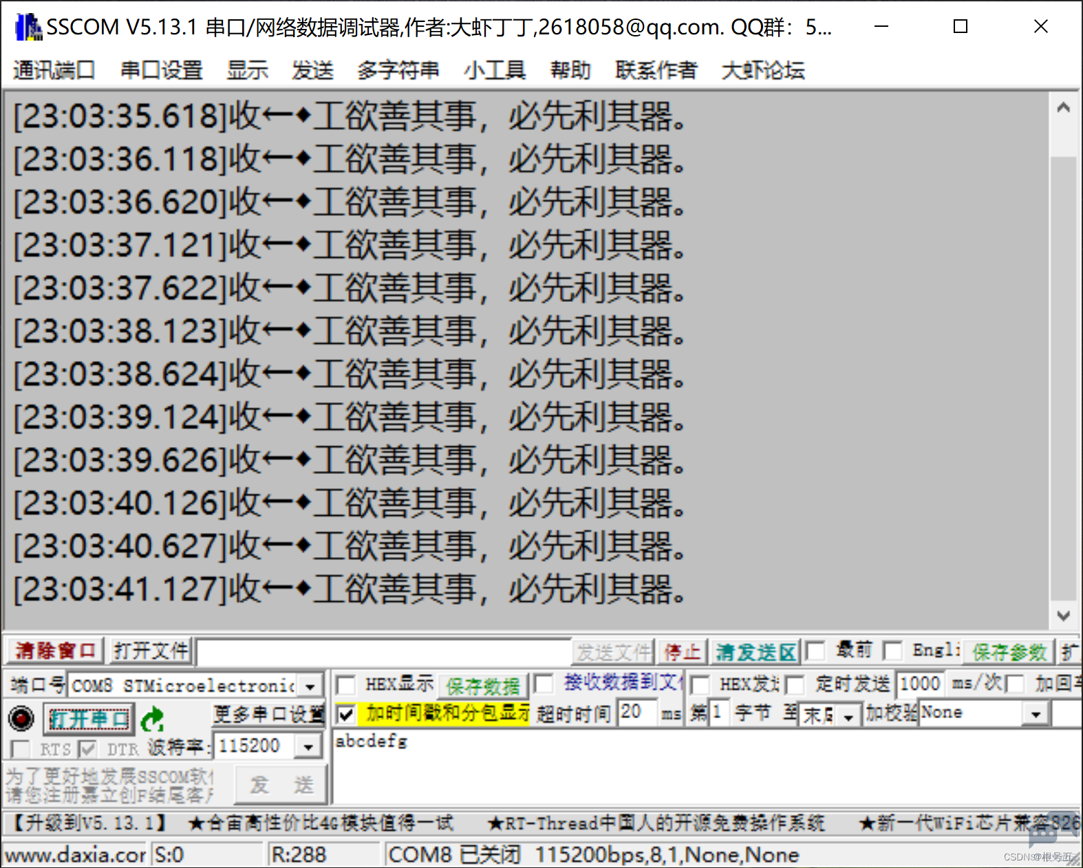

" Z3 ]- {% B. Z' d3 J/ W使用串口助手打印数据如下:$ `7 x5 v6 t/ q4 h$ A
6 L& F6 e9 |. A$ k. ]) }
3ee5814c820741cb8577affb9e366334.png + ^: x( v6 Y+ L6 j9 ?4 o5 k

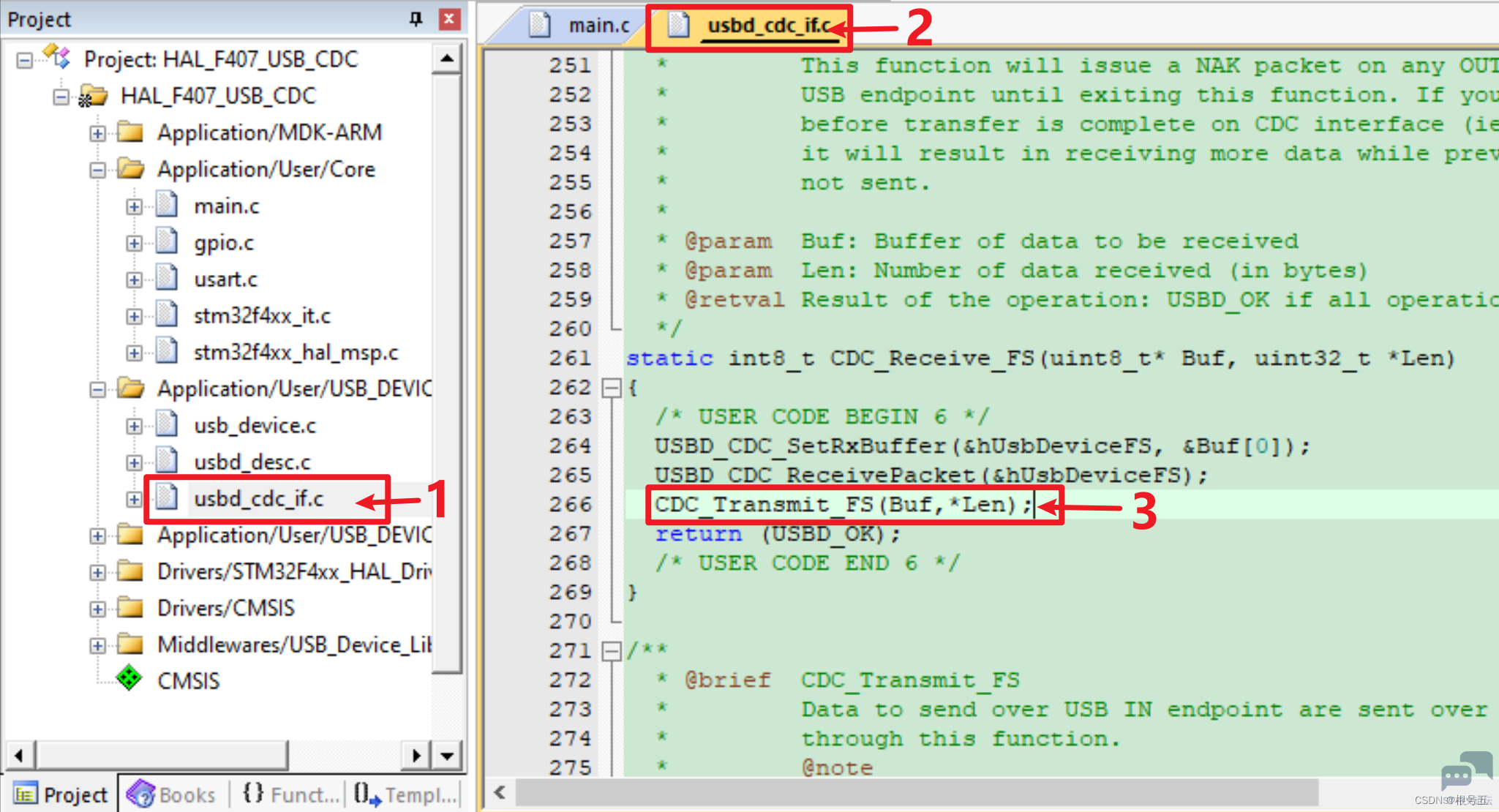

4 C8 B; y, P% @9 R/ T# r步骤5:USB虚拟串口接收数据
0 }4 p1 Z( @: T, h8 q在 usbd_cdc_if.c 文件中,有 USB虚拟串口接收函数:8 m: c& |! M4 D, M
  1. /** USB虚拟串口接收函数+ j$ h2 d$ }2 M7 I
  2.   * 参数1:Buf 要接收的数据缓存区
    9 q" q, r9 ~" V3 f
  3.   * 参数2:Len 要接收的数据个数
    0 {' V' O- y# z/ K. \4 v  c; f
  4.   * 返回值:USBD_OK-成功,USBD_FAIL-失败
    ) j4 U! N* I, `& B5 E) X6 T( J
  5.   */
    8 P5 S9 ]3 W: }8 n/ x+ z9 X
  6. static int8_t CDC_Receive_FS(uint8_t* Buf, uint32_t *Len);
    6 }3 q; q2 ?: @3 D
# L0 E" e$ w, Z& V; R- z! P1 [在USB虚拟串口接收函数中添加 CDC_Transmit_FS(Buf,*Len);,将接收到的数据发送出去。

4 E9 a( d7 _3 a' g) \! T使用串口助手调试如下:6 v; C8 G/ g/ r  z, a
( n+ G, u% c1 G+ o6 m& x- o& g
