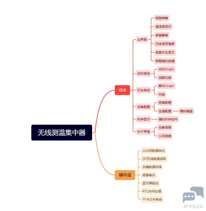

2 U  D4 e' w, _
从设计思路角度来看:这位同学进行设计前,首先使用思维导图工具对应用的需求进行模块化梳理,这个设计思路是非常推荐的。
* g" T0 v# {/ d' R4 s8 n
. }0 F+ n+ O. i7 |
' r! O% W! Q% O7 h% _4 ^
一方面有利于进行UI界面规划和设计,另一方面有助于通过TouchGFX提供的MVP机制对UI和后端数据处理进行分离,可以分开调试。* B. s$ G5 L* f# z2 f) E  x
  c/ E9 t5 ~/ p; m& ~) s8 T. R
" F$ G1 ?; L! r4 H) N+ i2 d  e这位同学也提到,由于UI image/font资源多的时候,下载板卡会比较慢,因此UI开发可以先使用TouchGFX Designer的模拟器进行调试,当后端数据处理部分调试好后然后再与UI部分通过MVP集成。" O+ p4 x2 u1 @& B" n

整个项目的大体框架如下:
无线数据的读取是通过一个SPI的Lora 模块通讯的,读取大量测温模块发出的温度,由于全程都是无线的通讯方式,需要一台可以显示能进行人机交互的设备来管理这些模块。
" v/ i: E# t, H  j4 x
7 J$ u! r$ b# a4 v

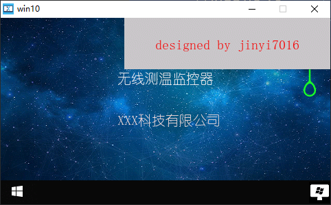

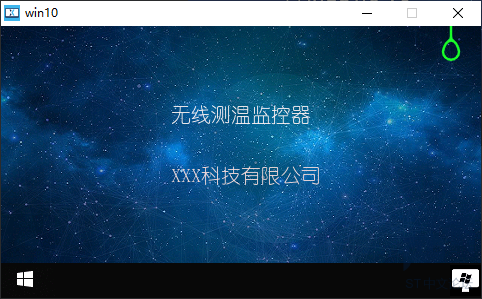

三、软件

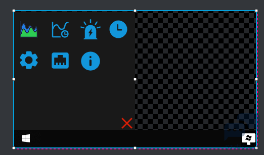

于是,本次的UI就采用仿win10桌面的一种方式。要美观的话还是要大量的贴图,所以先用一些简单的图标进行代替。“桌面”的整体布局使用自定义控件的方式,把任务栏与开始菜单先做成自定义容器,在每个界面中添加这个容器。再实现每个界面 不同的功能。界面设计,大部分工作是使用TouchGFX 4.19.1 Designer 完成的,一些逻辑,要当特定的源文件中修改代码与添加相应的函数实现的。+ O* r4 d, Q3 e* J' h8 a1 P  n
; ^8 z) C3 X& ~! Q  I" R
6 D9 a0 o. B: q2 `' k6 i) d( W! ^任务栏可以打开开始菜单,右侧为显示桌面功能。开始菜单中的几个图标,可以进行不同的screen之间的切换。每个screen中都添加这个任务栏的容器,这样每个sreen之间都可以自由的切换了。
! J' i4 F# c/ n. Y3 E
0 X- w, Q' O" n. ~. K: H  k/ Y. U
$ g, G, j/ u0 x

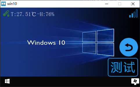

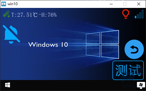

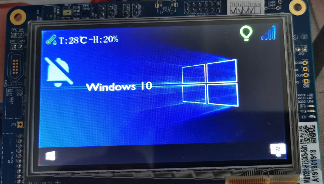

桌面,显示温湿度传感器的数据,显示无线信号强度,显示报警状态,有消音功能。如果没有有效的无线信号,信号强度图标会从低到高闪烁,以示在搜索信号。
2 G) N6 Q; v( P8 ]4 S; A$ Q9 C8 y+ f5 N4 o
8 j$ z/ j4 m% X2 z) U/ R' c7 @$ x- q* l
% l! `, t) j! x, f& B
% o" I) {- p' v# d5 a) [' u

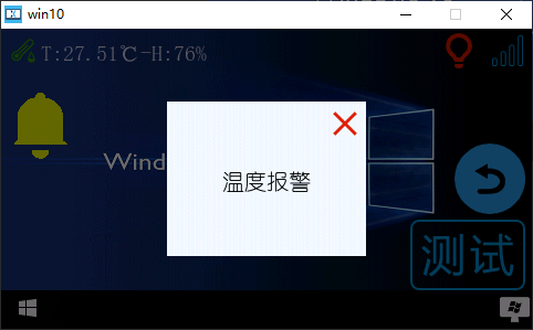

当发生报警时,会有弹窗。同时,最上面会有报警状态显示,桌面上,的铃铛会闪烁。当按复位后,报警状态全部消失。! Q5 Z6 c/ H- }# q  X$ P8 }  y
+ d+ Z" D( e  r2 J/ k
$ [9 v0 J8 |6 I: S/ @
% w7 {& v7 Y2 t: x, J
3 _+ D# [/ B1 Z# y
也可以按一下铃铛,进行静音。

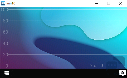

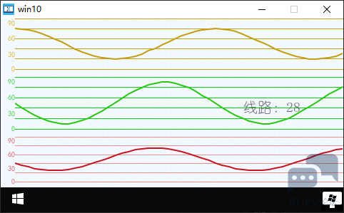

* g* V# @- i, P实时动态显示功能,这里分不同的线路,每条线路分为A,B,C三相,使用不同的颜色区分。中间增加一个滚轮,用于切换不同的线路号。这里显示的应该是温度曲线,方便调试,增加了可修改周期的正弦曲线,线路号越大,周期越大。无线测温一般测量电缆接头或是断路器的位置,所以,分三相显示。1 ]" K7 Y( @+ z( z

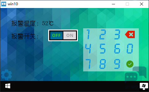

/ T' c9 m3 h2 m3 J, f配置界面,可配置报警开关,与报警温度的设置。温度设置通过独立设计的一个虚拟键盘来输入。1 t9 R$ ?# c( a; G* p
( |* j7 j" R: [  N. D& o6 Q

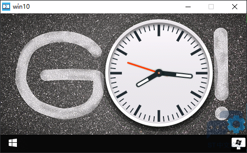

时钟界面用一个模拟时钟,通过读取RTC的数据来显示时间。8 V4 `& n$ F/ X- f9 n
5 U; k3 p- |; N

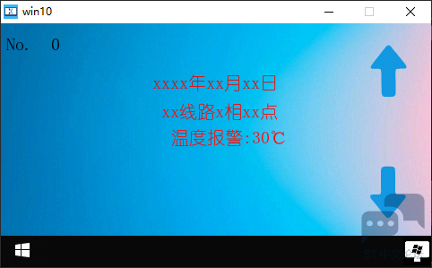

报警记录,通过方向键来切换要显示的报警信息。
6 a5 I+ w2 X& U7 K1 c

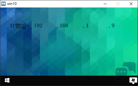

网络界面,用于配置网络地址,每一个数字都是通过滑轮的方式进行修改的。

. M: u: U: `: R" F/ |5 y$ k4 W右上角有一根灯绳,只要点一下,会下拉一个界面。
