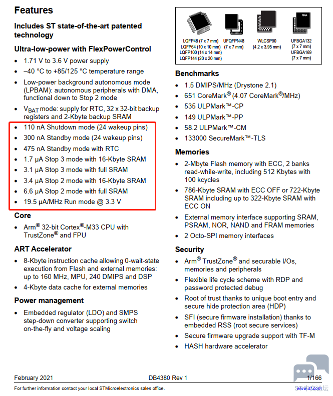

  根据ST官方文档《DB4380》介绍,STM32U5这颗芯片共有8种运行模式,分别是Run、Sleep、Stop 0、Stop 1、Stop 2、Stop 3、Standby、Shutdown(可以在3.9 Power supply management章节中找到),在文档的最开始也列举了一些模式下的工作电流,如下图所示2 X3 |4 L: j6 x

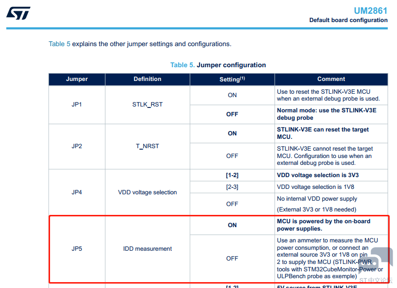

! c  j0 X- I1 e/ L' b5 V  接下来需要看一下开发板的相关资料,了解一下各个跳帽和引脚,看一下我应该怎么样去测量电流。在文档《UM2861》中的5.2章节中有讲到“JP5”这个跳帽,他的名字叫“IDD measurement”,该跳帽默认状态下是连接的,使得MCU可以从板卡上取电。也可以去掉跳帽,使用外部的电源(3.3V或1.8V)对MCU供电,也可以串联一个电流表,这样就可以测量MCU消耗的电流了。
3 A: L8 C8 Z. V$ O9 I  这样目标就明确了,编写一个让MCU进入各个工作模式的代码,然后在JP5上串联一个电流表,测试工作电流是否和文档中描述的一致: j6 e" x* x; `. j4 y$ W

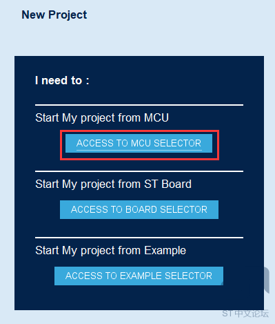

; X) L7 K' q) G# E3 x' N  打开CUBEMX,点击“ACCESS TO MCU SELECTOR”我们从芯片开始。因为从开发板开始会预先配置好开发板上的LED、晶振、按键等外设,但是这些外设在今天的测试中不会用到。4 F+ [) M7 R) Y! k+ T) x: |$ e! r

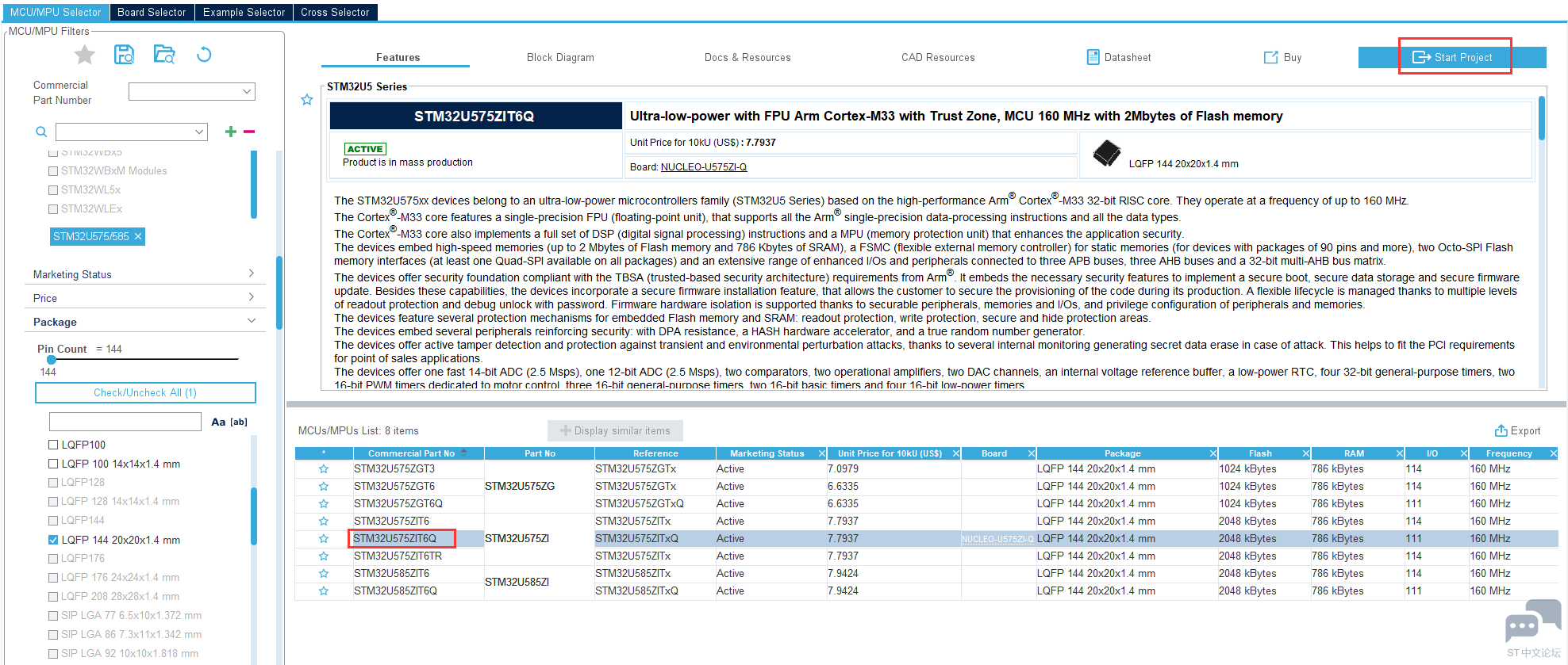

6 T) G  `& R4 V. Y; j) s9 ^' G8 q  然后通过添加筛选条件,找到我们开发板使用的芯片型号:STM32U575ZIT6Q,开始工程3 d5 t! M0 r" @/ o  i! I
4.png , J+ H% |9 H, W8 B, h0 }* i

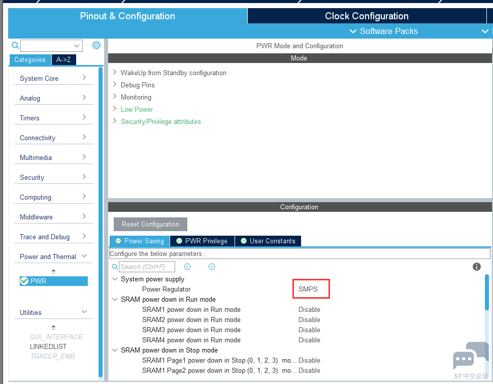

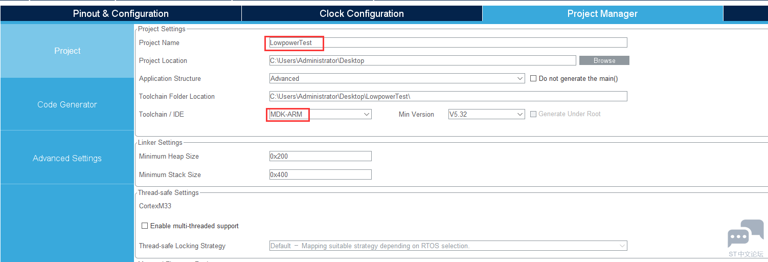

% _/ \# G& D0 y1 \: f5 W  打开工程后我们不配置任何东西,仅仅修改PWR中的该参数从LDO改成SMPS。STM32U5内部有2种电源可以配置,分别为LDO和SMPS。使用SMPS可以带来更低的功耗(但是貌似会带来一定的干扰,我记得之前曾经在那边看到过,但是记不得是哪本手册了)
4 |! q  h% l% o) ` 6.png * ^. i! l) w% `5 Y. K0 m4 o+ b
  然后生成KEIL工程

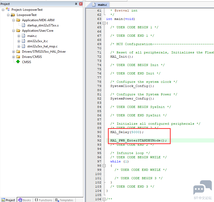

  进入keil工程后,在main函数中增加2句话。让MCU上电完成初始化后,等待5S,然后进入standby模式。

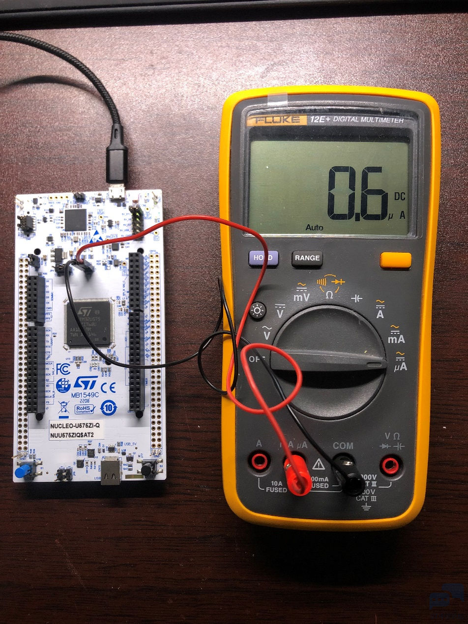

  编译烧录,串联好电流表,测量电流。
  我测量到的数据是0.6uA,与手册上描述的三四百nA还有点差距。但是这个功耗结果还是非常不错的,作为一颗可以运行带160Mhz的MUC,这样的standby功耗我觉得还挺好的。
  至于测量结果便大,我分析有4个可能性。
①测量设备硬件原因。电流表精度不足,我这万用表最小精度为0.1uA,不是nA级的,很有可能产生一些误差。并且连接的线材是自制的,可能线材不达标。
②外部环境,手册中的测量结果是在规定环境中测量得到的,现在冬天温度比较低,可能造成了影响。
③程序问题。在进入低功耗之前是不是漏了手动关闭某些东西的操作,或者cubemx中配置有问题,导致多耗能源。
④开发板硬件问题。开发板上有LED、按键、晶振等外设,配置电阻默认都是连接MCU的,会不会是这些器件导致的耗电。
