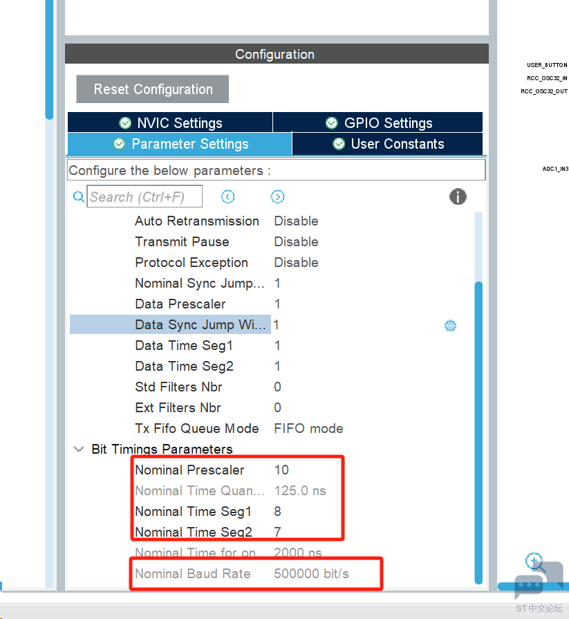

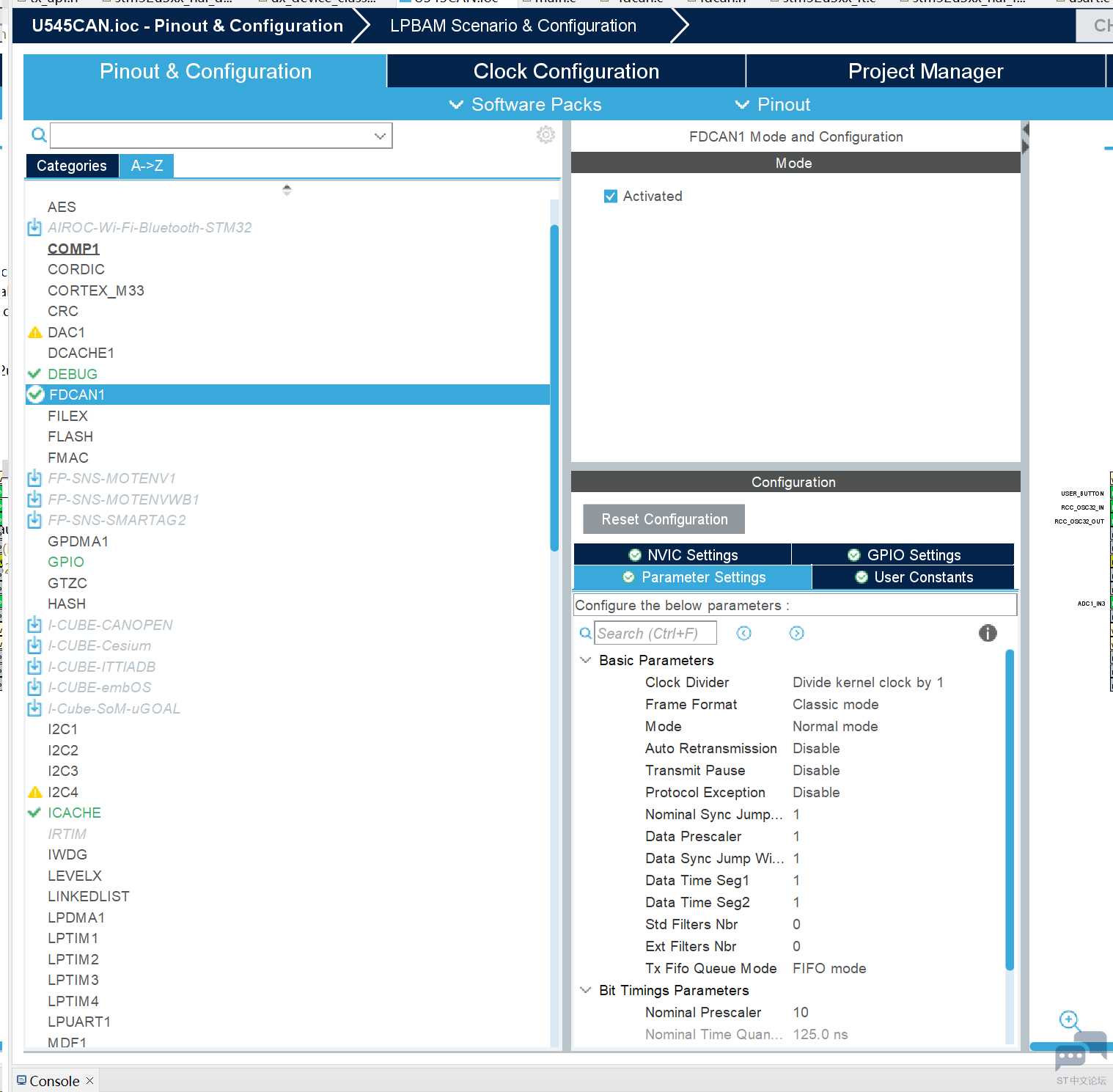

2、由于默认工程把PA11、PA12分配给了USB接口,所以要先禁用usb,再开启FDCAN:
3、修改波特率配置,由于CAN测试最高只支持500K所以按如下配置:
4、添加过滤器的配置代码:

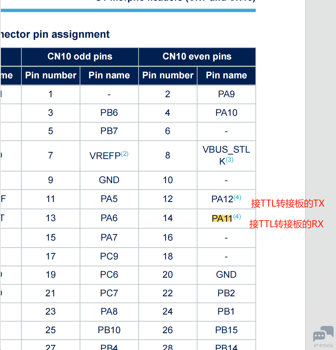

【硬件连接】
把CAN转TTL用TX、RX按下图连接:

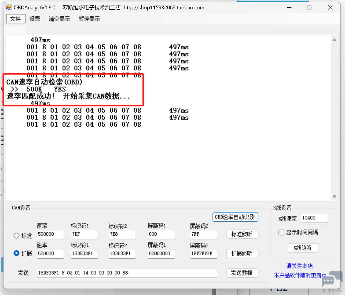

打开CAN分析仪,采用自动识别,连接成功:

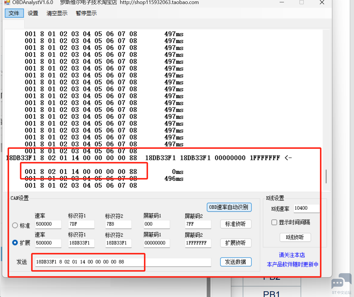

【接收测试】CAN分析仪接收到了开发板发送的数据。
【发送测试】
从CAN分析仪上发送数据,然后成功的接收到了返回的数据
