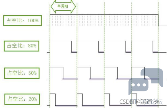

+ B6 \9 R$ q% B" d! e图中列出了周期相同而占空比分别为 100%、80%、50%和 20%的脉冲波形,假如利用这样的脉冲控制 LED 灯,即可控制 LED 灯亮灭时间长度的比例。若提高脉冲的频率,LED 灯将会高频率进行开关切换,由于视觉暂留效应,人眼看不到 LED 灯的开关导致的闪烁现象,而是感觉到使用不同占空比的脉冲控制 LED 灯时的亮度差别。即单个控制周期内,LED 灯亮的平均时间越长,亮度就越高,反之越暗。8 S) n0 X+ E' l
把脉冲信号占空比分成 256 个等级,即可用于控制 LED 灯输出 256 种亮度,使用三种这样的信号控制 RGB 灯即可得到 256256256 种颜色混合的效果。而要控制占空比直接使用 STM32定时器的 PWM 功能即可。$ ?# h1 A$ u8 X- D6 X
$ |9 o- [# K/ E" `! I

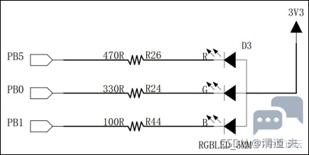

2.硬件简介$ o9 S' O  W* X" D5 n# o
LED 硬件原理图. T: h/ t* ]; r+ m4 E; |( X3 z7 F
/ e+ d; y) l) W# ~. U
3b69ca4038dc4edcbf0bda68d9dc775a.png ; n( N: a5 O! U( l' u: ~
* W; T8 N0 n/ J
RGB 灯使用阴极分别连接到了 PB5、PB0 及 PB1,它们分别是定时器
0 B9 C1 }) W! {1 {4 oTIM3 的通道 2、3、4,其中 PB5用于定时器输出通道时,需要使用重定义功能。
- u: }. b$ Q2 q. Q7 F+ Z/ y0 I
