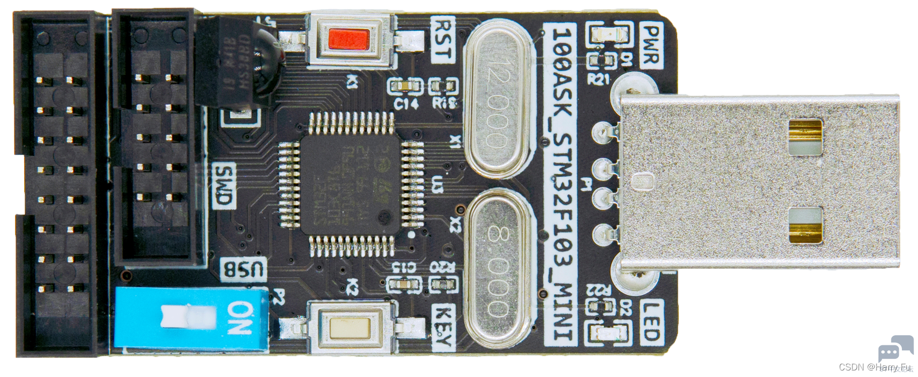

最近入手了一个开发板,只有一个串口助手模块大小的尺寸,功能强大,可以用作开发板测试基本外设、用作串口助手、用作ST-Link、用作离线烧写器等。8 Y. \1 n. d- @  _4 Y, U/ W7 s

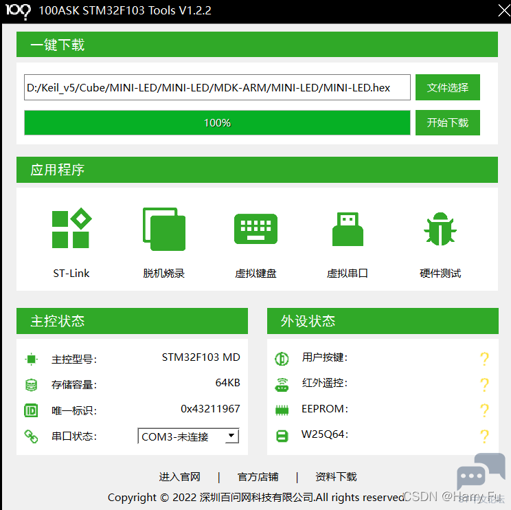

( K# D4 ~4 E) X! @( p# _, z# D3、下载程序。$ N+ ]3 m( i. Q1 n1 k
打开100ask_stm32f103_tools.exe,
4 x! y, x# U+ O+ o* ^  {( a9 d* X" [- C8 X4 A8 x
选择生成的Hex文件,
+ m% A1 w& X$ \* H: f0 H# @  M" N5 u( r" r% }
选择合适串口,
4 J# F; l/ l! g$ v" n9 r4 t/ Q5 `9 _. D; F
点击开始下载。' _" J, ^2 h1 z& a* _9 b
