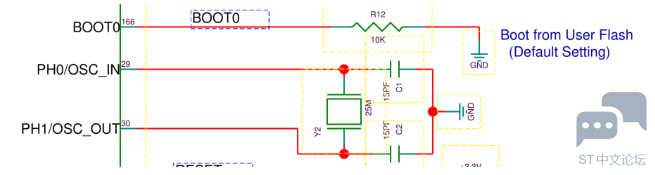

1、时钟配置/ j% @% H) O3 P
STM32F407外部高速晶振为25MHz,分别连接到PH0和PH1引脚/ V7 s6 E6 ]- B
; I% h; q" C& w' N) t; K! {

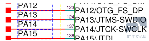

2、SWD配置& ]4 v- W7 u6 M+ _- {6 O, c
STM32F407仿真接口SWD分别连接到PA13和PA14引脚!
$ j* L2 p! r/ r# _) b4 K2 A4 I- Q$ |8 @! F) F' [! ?
20200812210728392.png " x! F2 I: P% v

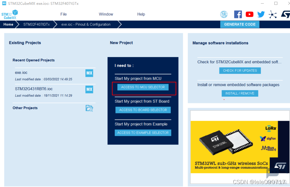

开始使用STM32CubeMAX。: S- Y7 K( m$ Y
# I  L, [4 y& w, u

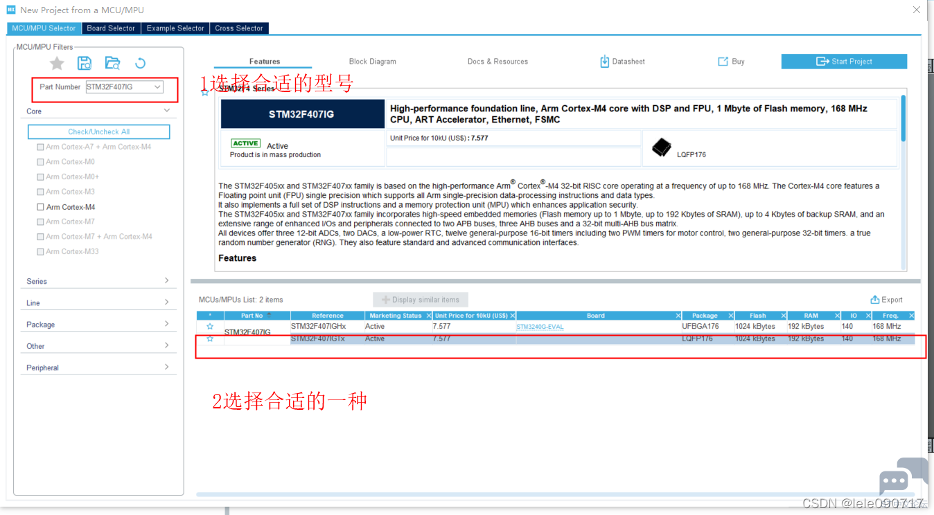

1,打开home界面,选择access to MCU selector% {5 H, d( o4 _+ W9 l
' K7 ?- X9 F. R3 j9 j1 l; T9 V% w2 k( p
: I( U, z' f, e' [- D# ?& f5 ^
/ X/ y  j1 [9 v. c
2、选择合适的MCU
( z# q& [4 U! }4 Z4 e, W
  C/ h- `. |9 l6 }
0358a7d53cd0491e884dc6c941f6a309.png . Z2 A5 p  l) n* U/ G
& i7 z. @: }3 ?% D- i

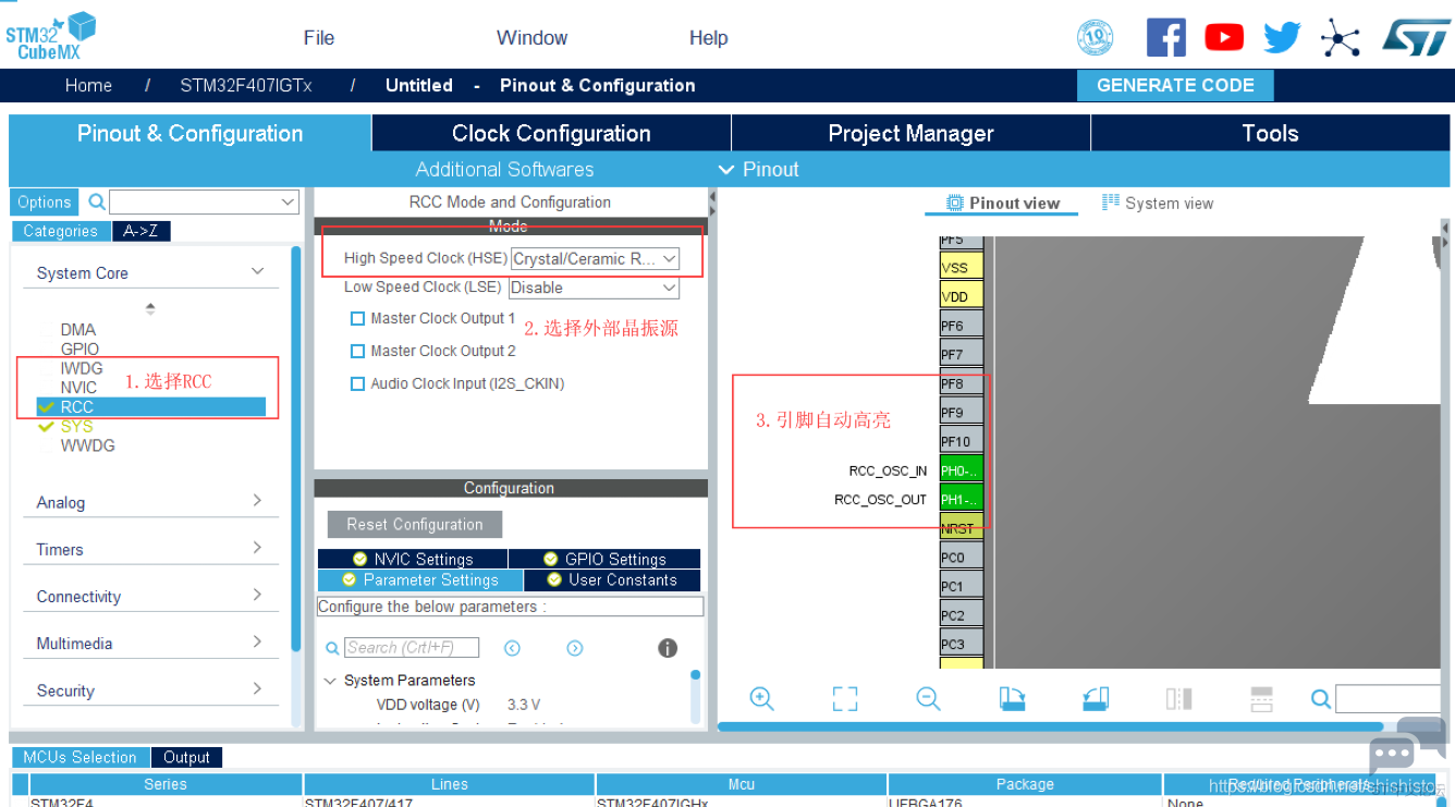

时钟外设配置
$ T- U5 t: E) e# o: R; c! y0 Z
配置“使能时钟源”2 n1 F& B! N+ a8 ?* Q6 n, A( i
1、 按照如下的顺序。选择RCC/选择高速时钟为外部时钟源/PH0和PH1引脚自动高亮
1 u7 c* H9 g. J. Y
1 _) T2 M& p0 {8 C, j: \7 Y
20200812210827139.png % T# f; X/ B& Q* v. N$ q+ M7 s- }

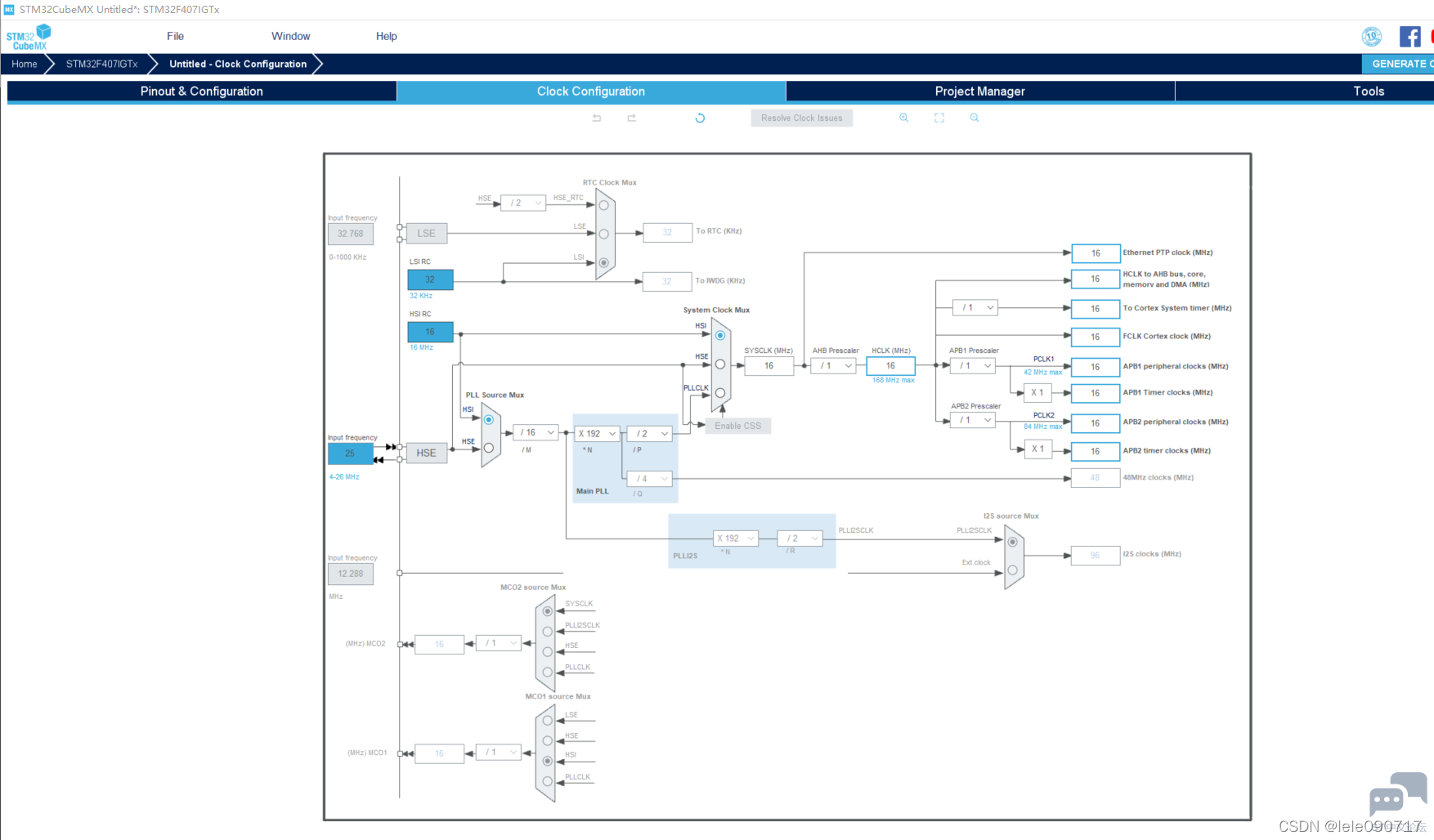

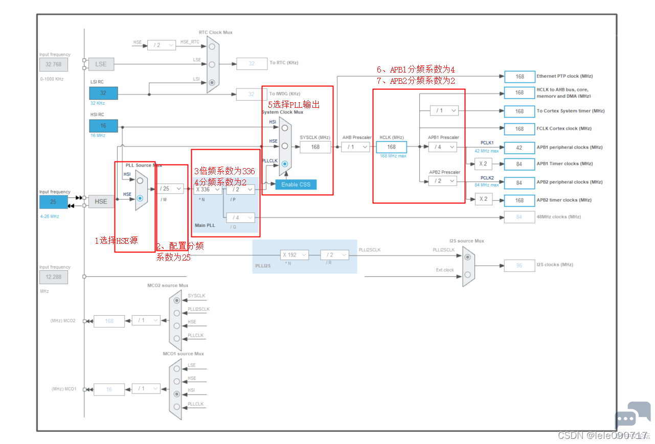

配置“时钟树”
# [, @+ \" p2 S" [6 |3 K- S2、打开菜单栏的Clock Configuration,进行如下的设置。
, f* F1 d- q% ?! ?6 C- [8 i1 o  a( e3 b: x# r4 Q8 O
ad1617474c44453d95fb0bf9ad87c95c.png 6 Z* R* @8 u4 Q  k- R' @# q3 H
0ab1e4833aa54ab38350443f7e9d2793.png ( ^; t0 R( H; ~. c9 y

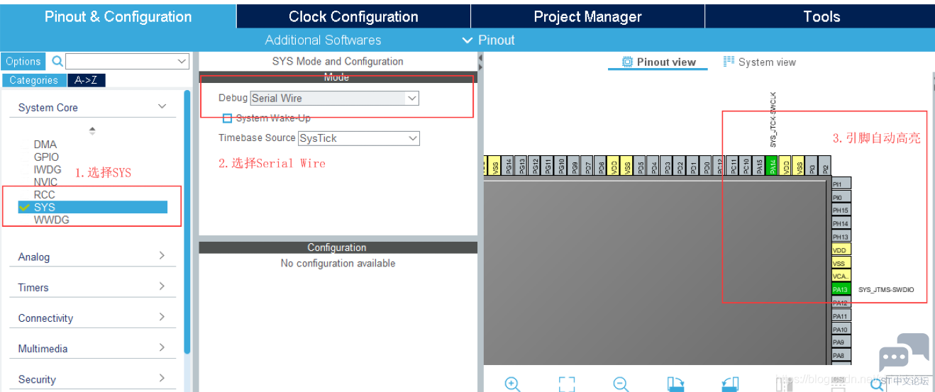

SWD外设配置 . ]$ V6 D5 C4 J) M! k0 ]& y7 P! X2 d
1、如下。选择SYS外设/配置debug接口为串行接口(SWD)/引脚自动高亮
" E) ?( q& z$ @# W3 `% L5 `
6 a! Z5 n0 H7 d" C
20200812211001652.png - F% z* B& x5 {3 ^8 f  Y

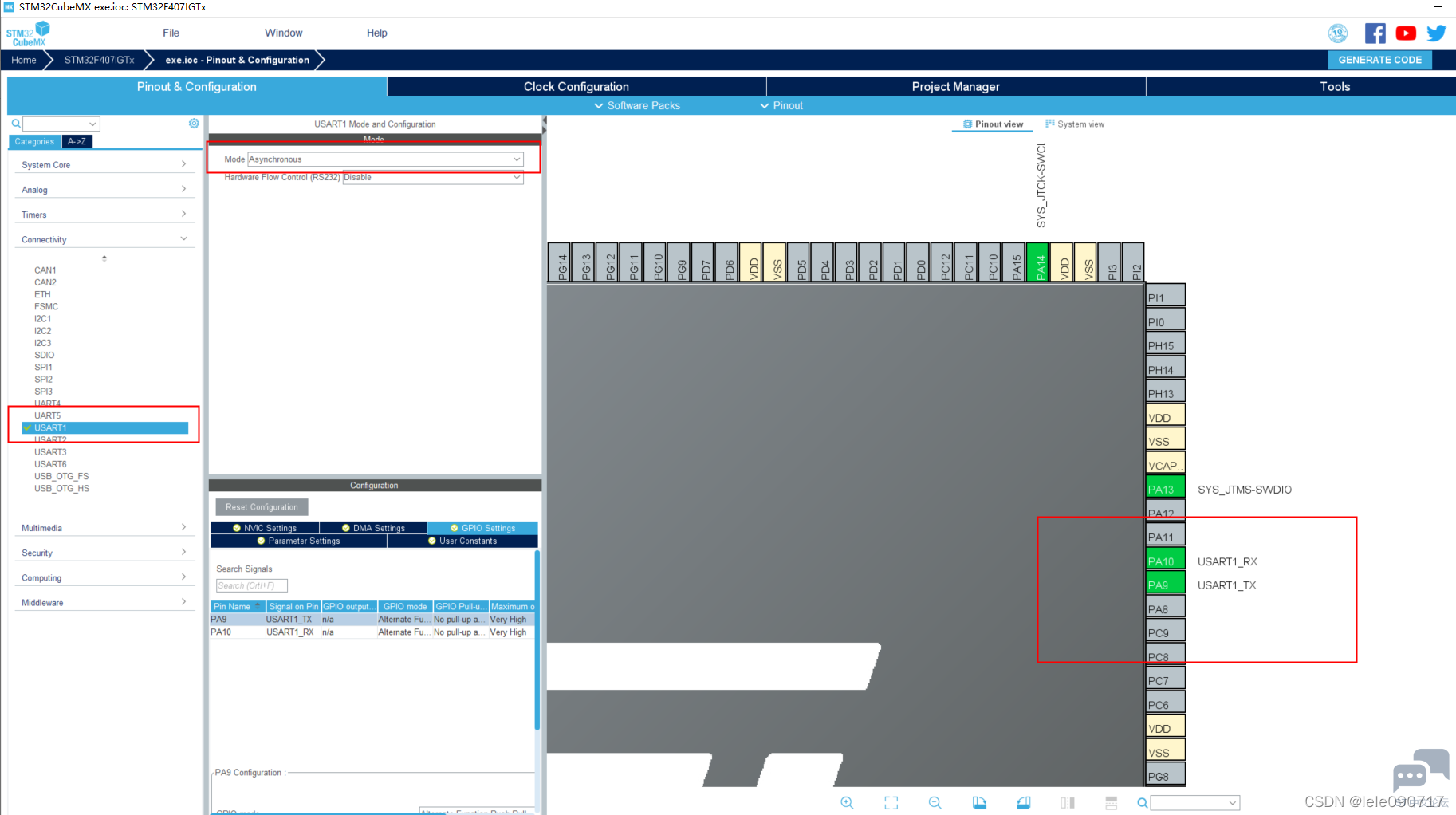

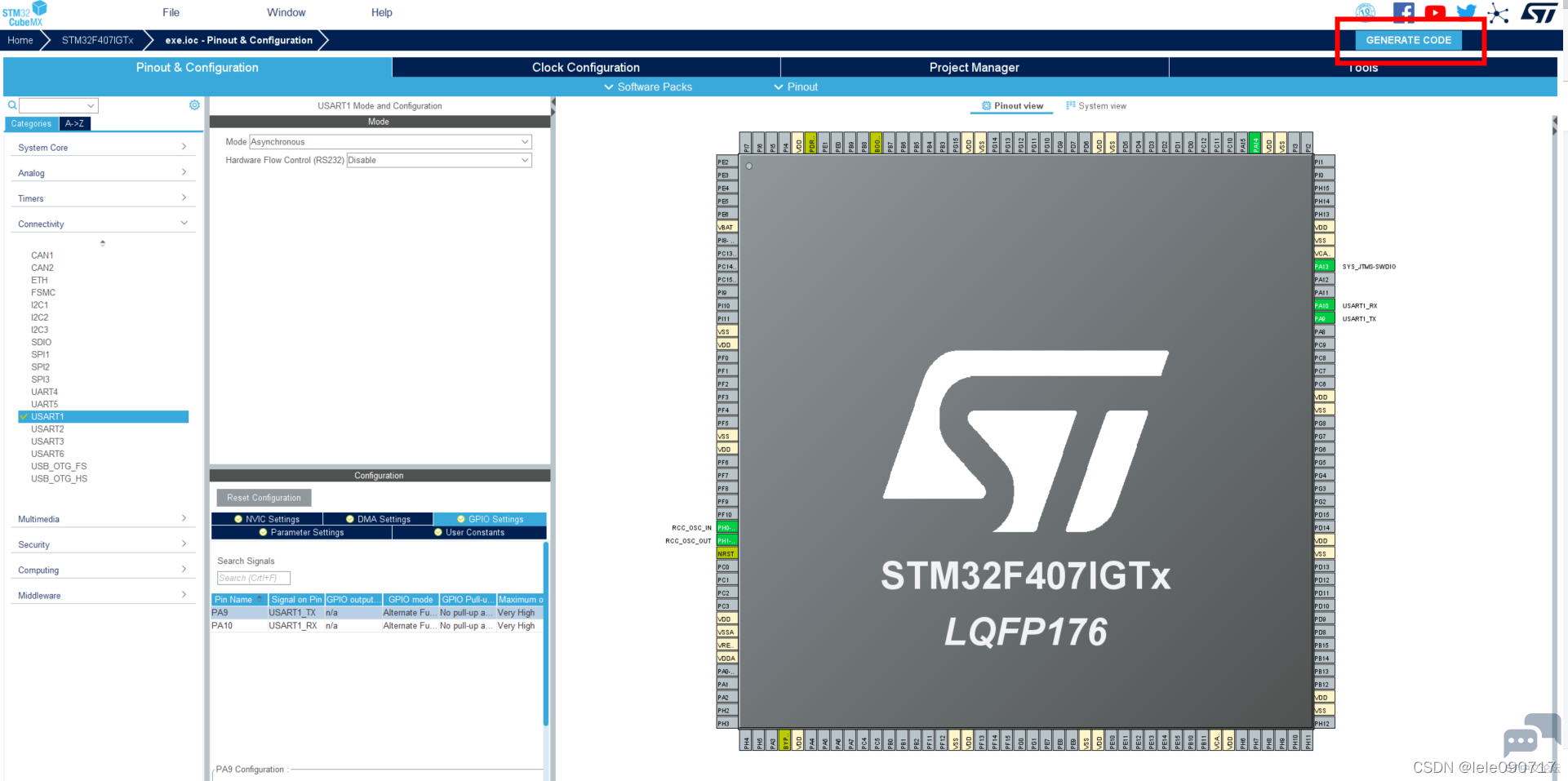

  }# P7 ]! l; Q/ a0 i( T串口配置——USART1配置
6 s% l* R& r1 h* u( }  s
1、如下。配置PA9和PA10为USART1模式/打开USART1,配置为异步通信模式(asynchronos)
# W3 J; i; n9 K& X" n" t+ b- R/ q7 ^9 f1 _# H- \
c7ec8f48647341488ff0b2419d05a734.png 4 B' G" l. O1 b* V6 {4 \, q

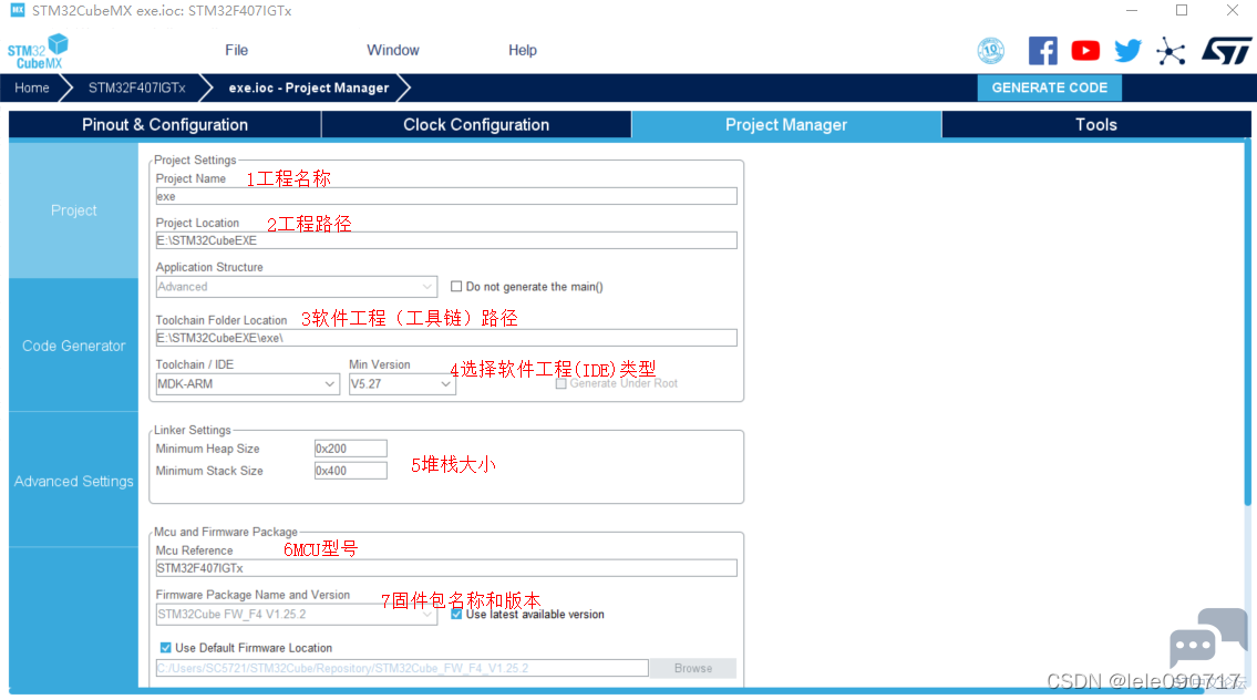

代码导出设置
# H' G7 D; r, h
1、打开菜单的project manager
6 R9 [/ v8 q0 n% \
2 ~* z; F, c. F/ p1 b
b027b38f18914d818825e81f9c273ac7.png ! b6 [5 K# r  j, H' q0 k
9 C: h) O. Q5 W# L9 x2、一切没有问题后,点击“generate code”,输出代码
