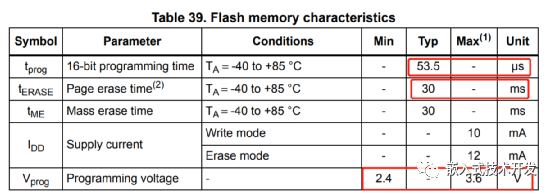

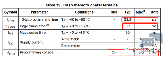

, m0 i5 n4 b9 _% i& }具体需要维持多长时间,要看存储器的擦写周期。以STM32F030K6T6的内部存储器为例,擦除一页需要30ms,写入一个16位数据需要53.5us。根据实际需要擦除和写入的数据多少来计算至少需要多少时间。, t. x) d: G  E+ R
还需要关注一个参数,编程电压。在用示波器测量掉电时的波形时,测量出从断电瞬间到电压降低到2.4V时的时间,该时间大于总的数据擦写的时间即可。当然要留有一定裕量。如果时间不够,就要加大电容了。

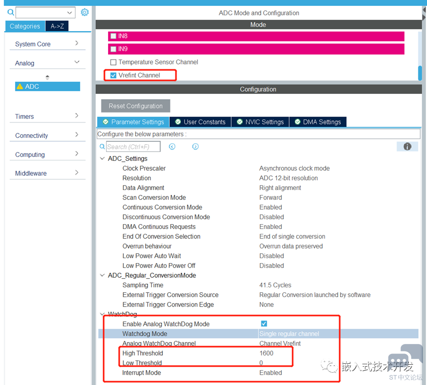

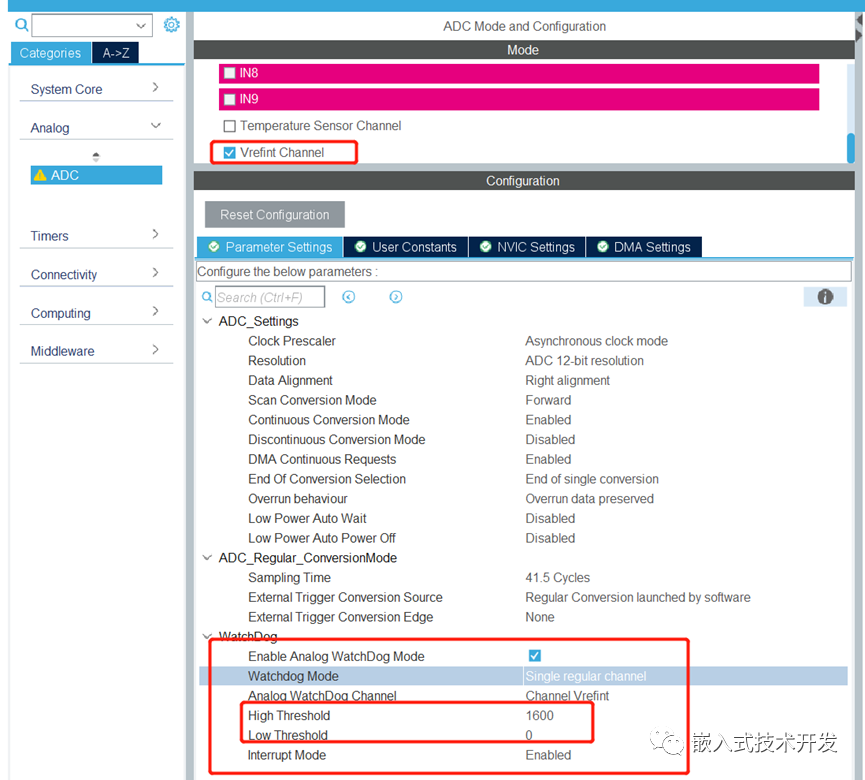

首先打开STM32CubeMx,配置一下ADC,如下。
# f) V8 @$ j# P$ f4 n8 @
0 E% o3 S* ~0 d6 f2 r$ ]6 _  m
0 G* }+ p4 F" M& W
' y, w+ w0 c8 U$ C; f7 U/ D5 |
6 g2 e6 @" q/ G! w& |' T* b" i. S3 n; s
4 }5 o; q8 W: g3 E( D7 o+ G
首先需要使能Vrefint Channel,如果需要其它通道也可以使能。其次需要使能ADC的看门狗,看门狗通道选择Vrefint,设置一下高/低门限值,使能看门狗中断模式,同时ADC的中断也要打开。这里的高/低门限是指,当ADC的采样值大于高门限或小于低门限时,ADC的看门狗中断将被触发。如果是用于掉电检测,只要关心高门限就行。正常时ADC采样值=1.23*4096/3.3,大约是1526左右,由于Vrefint和电源电压都有误差,所以只是个大概。如果我们将掉电电压检测值设为3.1V,那对应的ADC看门狗的高门限值应为1.23*4096/3.1,约1625左右。生成代码后,在初始化完成启动ADC采样,如下:! a. p: t5 Y# U; w; A
