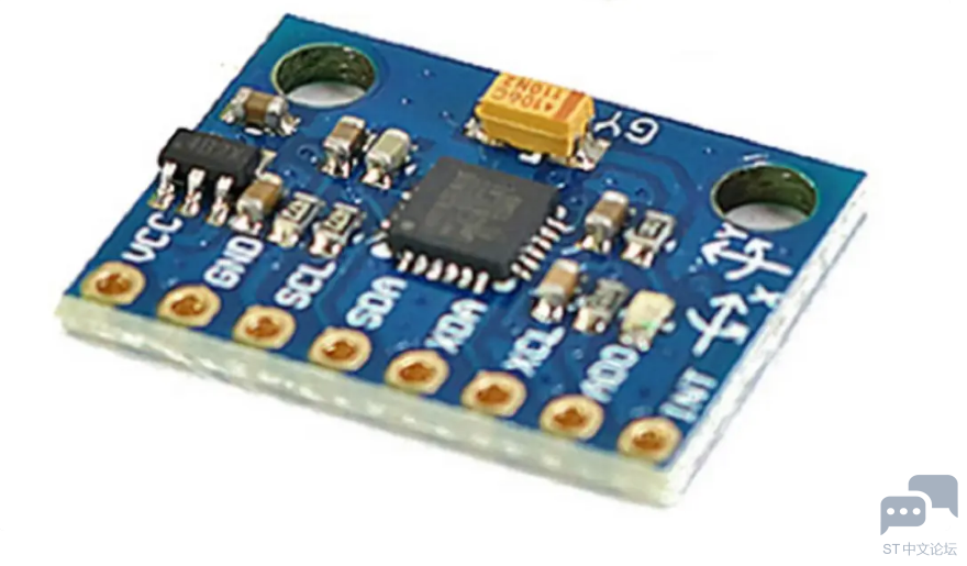

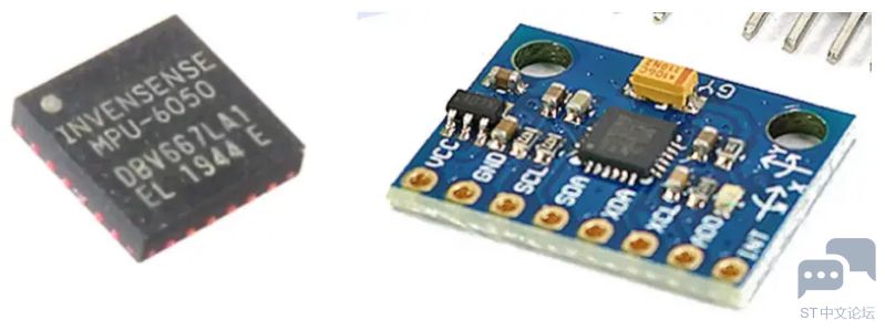

MPU-6050简介2 _' n6 z; c+ a
    MPU-6050集成了 3 轴陀螺仪、3 轴加速度计及温度传感器,并且预留一个IIC 接口,可用于连接外部磁力传感器,并利用自带的数字运动处理器(DMP: Digital Motion Processor)硬件加速引擎,通过主 IIC 接口,向应用端输出完整的 9 轴融合演算数据。$ `) T  n. C3 H3 O0 A1 t; K4 {
- M) c% O: U1 L: V" |5 {6 `
    MPU-6050 对陀螺仪和加速度计分别用了三个16 位的ADC(0~65535),将其测量的模拟量转化为可输出的数字量。且传感器的测量范围都是可以根据需求设定的,陀螺仪可测范围为±250,±500,±1000,±2000°/秒(dps),加速度计可测范围为±2,±4,±8,±16g。& ]+ J9 W( n8 x) Q% ]

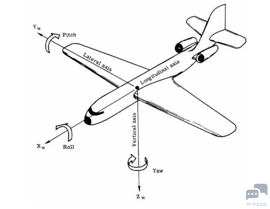

MPU-6050姿态获取与处理(惭愧,我也一知半解)+ l( K0 x/ l/ W# N, A
    理论上只需要对3轴陀螺仪的角度进行积分,就可以得到MPU-6050的姿态数据。实际上由于陀螺仪受噪声的影响,只对陀螺仪积分并不能得到完全准确的姿态,所以需要用加速度计进行辅助矫正,常用的方法有三种:互补滤波、卡尔曼滤波、硬件DMP解算四元数。- Q: t2 _, h, V5 |* s* m1 i  j
9 C! B2 Y8 g3 q2 J; }
3M4ZAPN6Y61O]`Q(`F`%P%T.png 7 l; Z' P( b( D2 @8 p

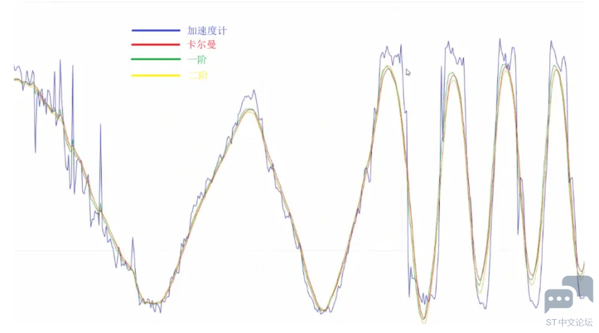

互补滤波、卡尔曼滤波计算位姿示例5 t, \' G% N, F  }5 O: c0 }0 Q
% ~6 ]  ^7 Z! P LTC%Z6L{1J6%~U}3VE@]A$P.png ) u4 L3 _( x( S8 M! R5 o2 R
& l/ {1 z, c) r/ _( j0 w
互补滤波、卡尔曼滤波计算位姿示例
* ^) U# v' ]9 \" s3 w& u* L  \* E( f. H5 _0 f

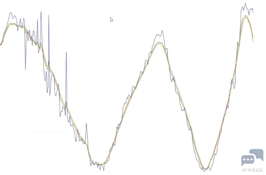

    除了使用加速度计计算的噪声较大,卡尔曼滤波,一阶互补滤波,二阶互补滤波看着差不多,O(∩_∩)O哈哈~(四元数计算的示例就不演示了,有兴趣的可以自己研究一下。)0 i' K$ l6 g1 `: G) A8 R+ G
    1)一阶互补滤波:因为加速度计有高频噪声,陀螺仪有低频噪声,需要互补滤波融合得到较可靠的角度值。- ^6 i4 u, M- N
    2)卡尔曼滤波:利用线性系统状态方程,通过系统输入输出观测数据,对系统状态进行最优估计的算法。由于观测数据中包括系统中的噪声和干扰的影响,所以最优估计也可看作是滤波过程(来源于百度词条,我也看不懂这说的啥)。8 k( N. _% k/ {9 O* q) Z) W' R) B
    3)硬件DMP解算四元数:DMP将原始数据直接转换成四元数输出,运用欧拉角转换算法,从而得到Yaw、Roll和Pitch(使用四元数计算位姿,好像会将初始化的位姿设定为零位)。+ i1 }9 V4 @( C; H$ z  ?

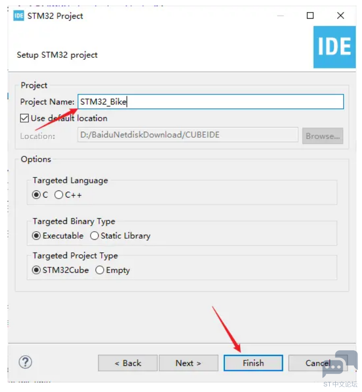

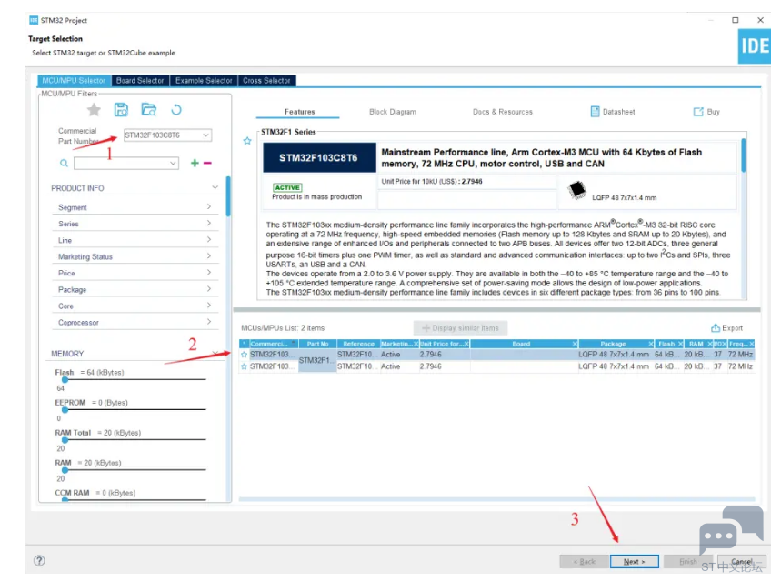

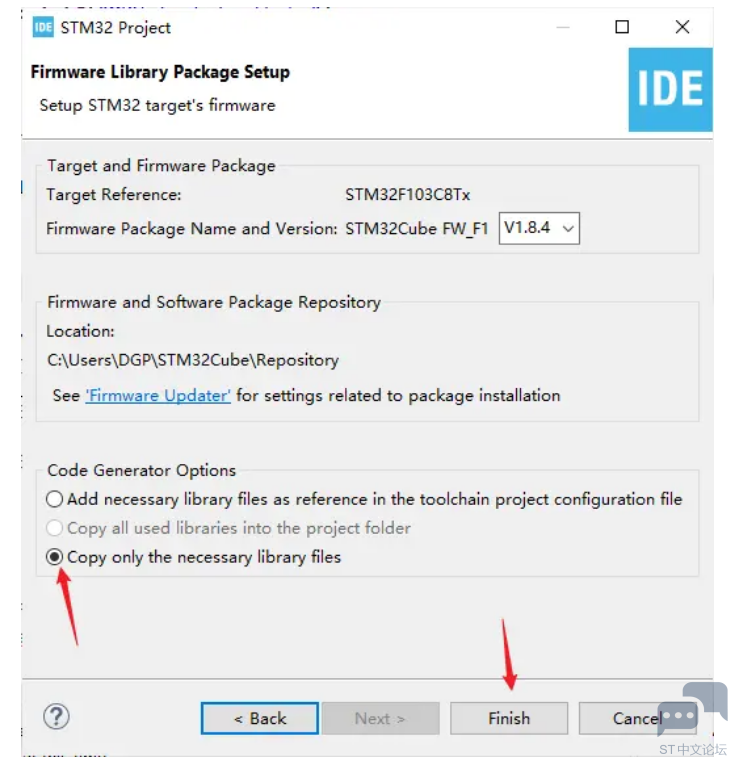

    我使用的是STM32CubeIDE1.9.0,打开软件后,依次点击 File-->New-->Stm32 Project,弹出如下界面,输入MCU型号-->选择封装形式-->Next
' W1 e) {$ j- k0 C  {) |- J* A; S" K8 D8 D- f* Q6 T+ Y9 k
1 u6 R+ d4 i) y7 o! V/ f  {
+ T9 n* Y) Y3 G) x1 N6 Q2 _
输入工程名字,点击Next# d$ g2 U' p4 T$ y( a) O3 ~
$ b6 L4 n- t9 M" y0 l/ k" J6 @
7 x3 E+ q. L/ O1 W% v6 y0 y$ v4 T# V" o
1 B2 K& e9 C# Z7 _/ W& I
设置完成后,点击Finish

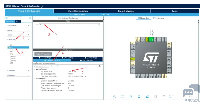

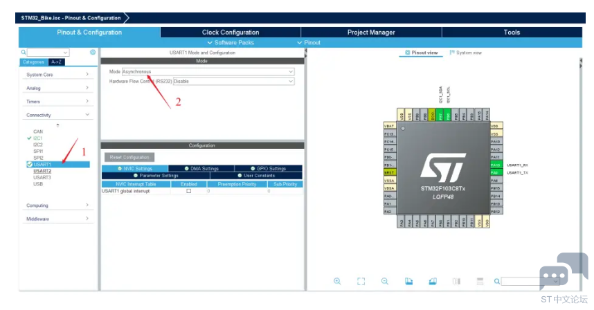

* ]$ O' j6 Y/ @% p& q% J/ G" n设置I2C与MPU-6050通讯。; a( e( E$ @) q* z, P4 d2 \3 U0 X
" r6 }! Y: o+ r' A
& C1 O% m3 U# g1 j5 d
0 _, r4 O" I7 A

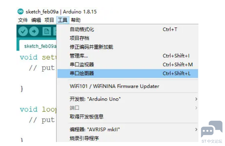

设置串口与上位机通讯,实时显示MPU-6050位姿。
7 d7 }* T" \6 b; A0 i4 z+ J  c
9 C3 ?: P' N7 ]) m) z3 y
5 P5 f- H% K+ j6 x4 `- P

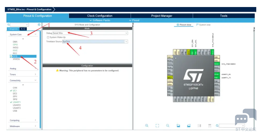

设置系统时钟及调试模式。

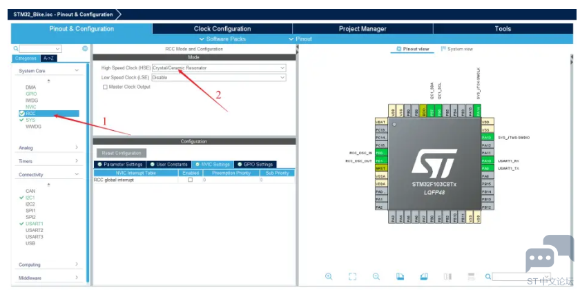

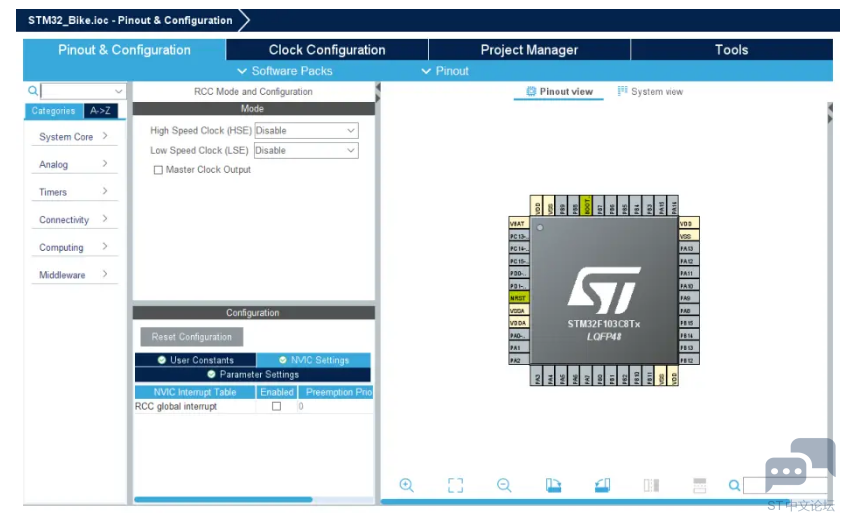

设置时钟源。
9 d' m- K0 ?3 w2 w! l" L4 Q6 w* ?/ n+ S2 ]: j
~VCI0F0AO}W_{IQM08)~J44.png 9 K. |4 V( y, o+ c$ W7 F
9 h  M4 l/ @; J; C+ k3 ?$ V' D1 G

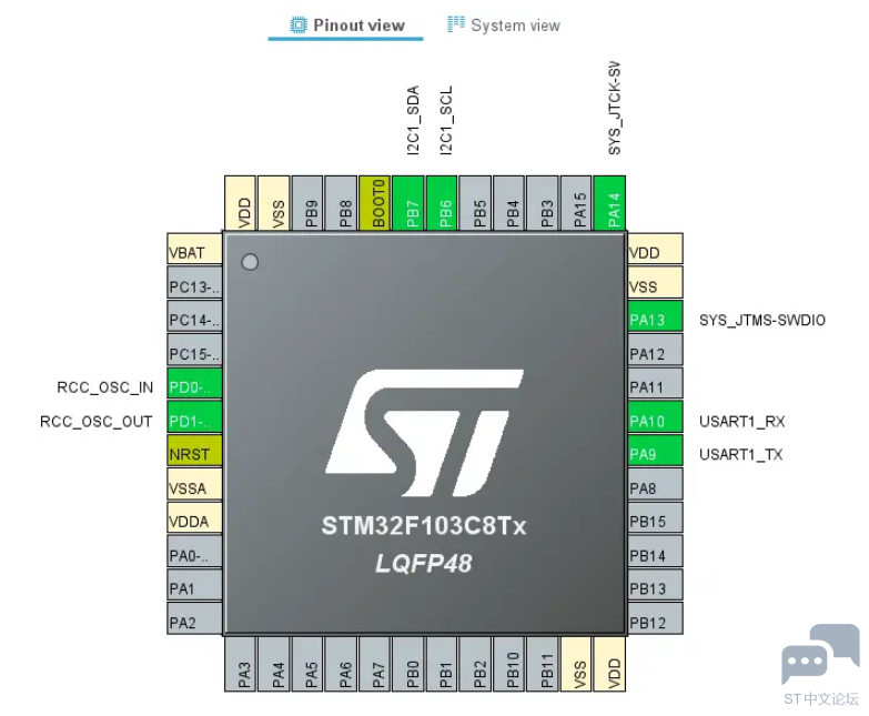

全部设置好后,芯片引脚的分配情况。
" @1 Z; m( x/ J2 ~, F" l% \$ F; U% O$ t$ @+ F' q  d% H( o" K
SL6GUUTZ2Q)$R5{_){T9V@T.png " y. ?2 x$ S8 z* `7 K

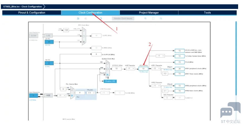

在时钟配置里设置时钟最大频率。+ G1 `0 W& z! x' X7 d( X

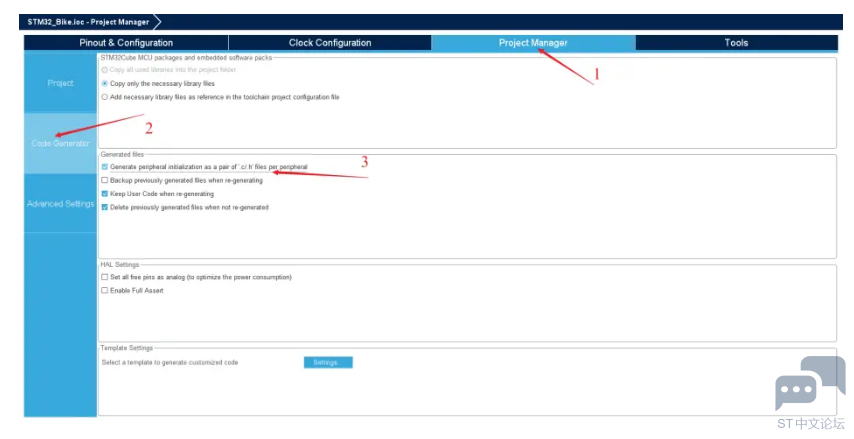

' D/ R2 ~/ f% v1 n+ g在工程管理——>代码生成器中进行设置7 q5 X4 N( b9 ^+ e4 e8 W. e" m  Y
9 w1 a3 r1 ~! h0 h# ]3 p5 k+ @
2ET9LUB057L`M4NNOJ@@HRK.png , p' F3 y% m" i; E7 g  C' |- c$ K
4 k7 ^4 E4 s$ z

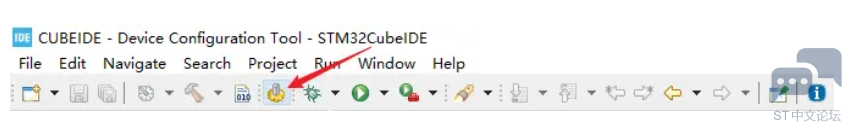

点击此处,生成代码# q& x1 u# t. r$ G' }( z
" c1 ~0 C" n' r6 o( ]* v
NB$AP684`5LM@ZCOK85OHM6.png : \/ @" K( ]7 P

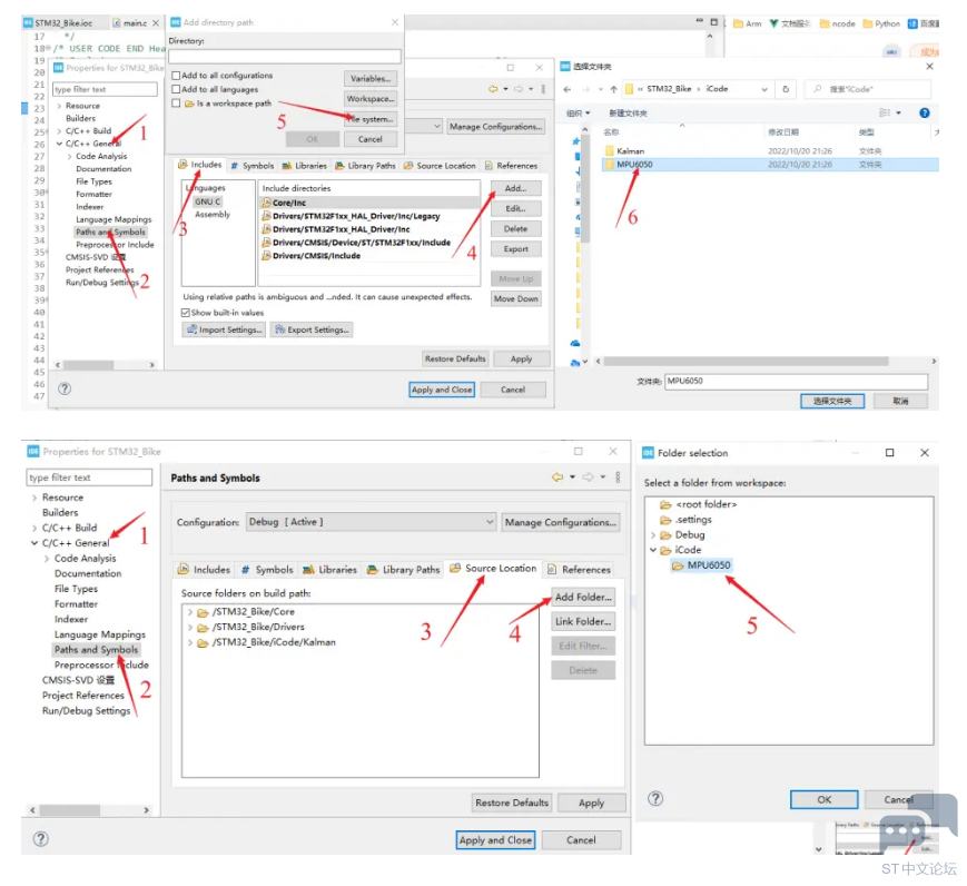

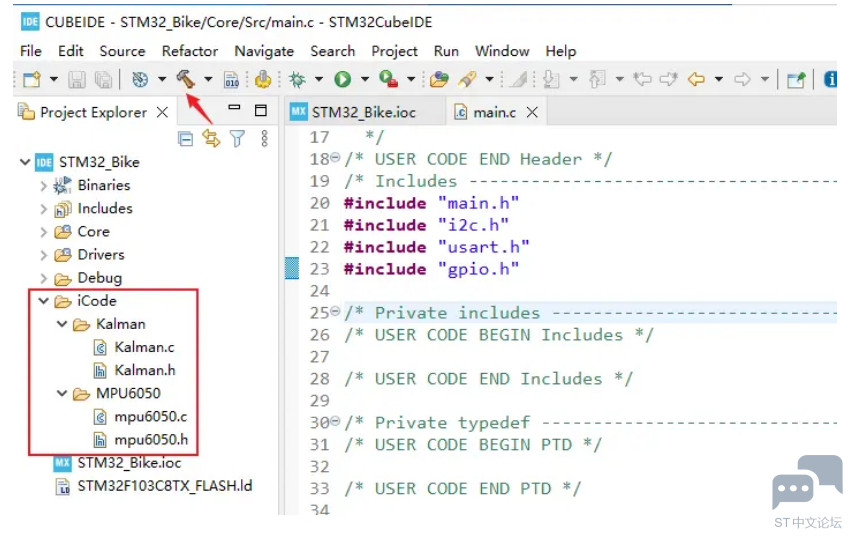

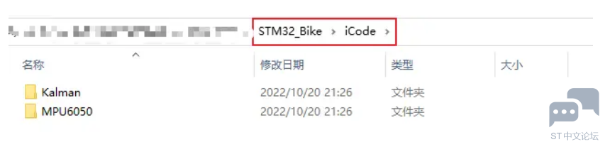

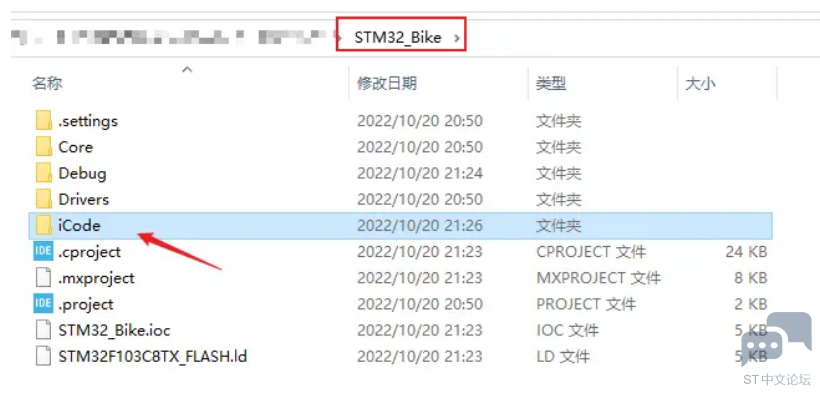

5 `' V! k1 a  `, j, s! t在工程文件夹中创建iCode文件。: i+ ]5 T. R5 m% y
. r! w0 M" y% N/ A5 i6 Z: s3 i' L
~3XUPXUKJ3X311X9L%MRRSX.png 9 B- q+ r2 Z* k( |

将MPU-6050、卡尔曼滤波库文件复制到iCode文件中。
6 a, F# U4 g2 P5 `2 c
! P( |5 U! V, H4 ~
' q" e5 C" \% l$ C8 Z" e) k: G7 z9 ?# c0 }4 `/ _6 ?7 m

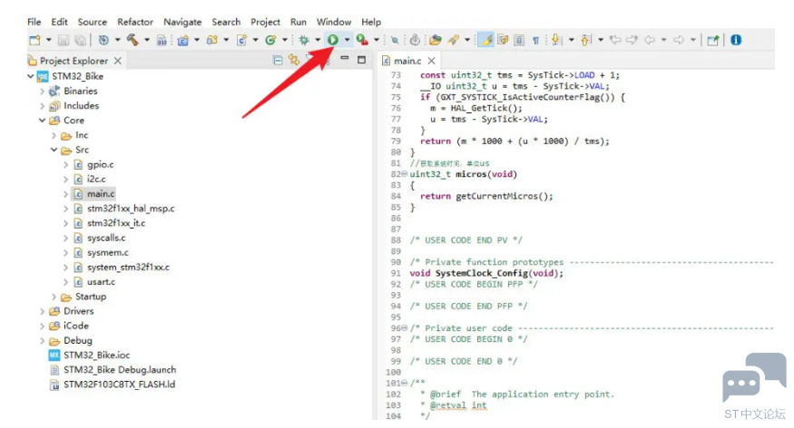

点击Debug,刚刚添加的驱动文件全部在工程文件中显示出来。% V+ r# G% b6 |8 j9 i* G
. A/ p7 q: d- _" f3 G2 V
+ {6 k! i7 c6 ?7 q! J
, `9 C5 @" Q& z按照下列方式设置MPU-6050、卡尔曼滤波驱动文件的编译路径。
7 J( ]+ ~1 H( N& T6 Z7 P
0 V9 @8 \9 r+ v$ j* N
7 ^8 u9 _6 ?# Q# P' c8 q! Q- n7 R, F  X
4 l. u9 e# h4 I; ~0 g- F. U

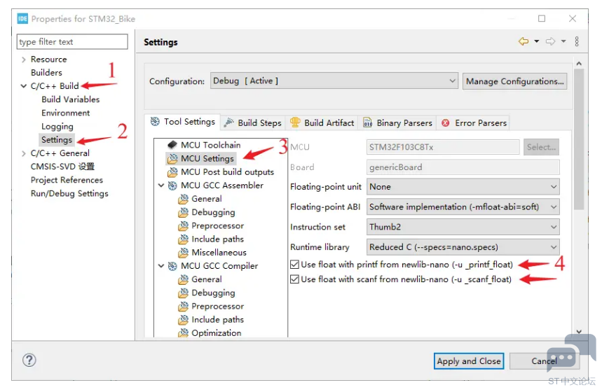

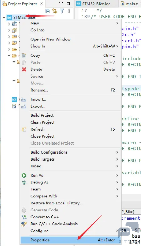

7 B, }& T: n3 F; y, a. Q9 g$ B使用printf()函数,还需进行如下设置:点击菜单栏 Project-->properties,弹出如下界面. ~; X' Z2 l$ ^; P7 v6 A3 ]" d3 F% g
& X8 W9 t9 D0 Q* ~
4 v0 [* F4 @$ b5 t0 U! H/ v* G) m! Y1 t4 t

' `& f: k" f0 ]7 U, W$ Y点击,下载程序  s# y( B+ Q3 W$ k7 e# m- {

! r6 X. Q4 K: @( |( b( t程序烧录好后就会通过串口通讯向上位机发送位姿数据(加速度计、卡尔曼、一阶二阶互补滤波计算的位姿),上位机我用的是Arduino编译器来接受并显示数据。设置好波特率后即可显示数据。
. d: i9 h4 W/ i* f  [
/ D6 D; }" {$ A/ d1 f! W H5PKUP6Y02TULI6(N)Y_NZ5.png
