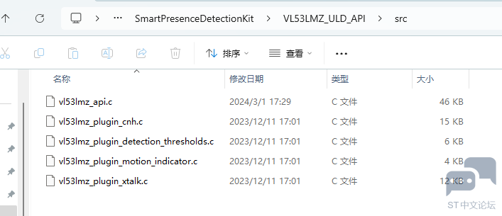

& ?" S& E' `6 e- C      在上次体验了存在检测的功能后,对此比较感兴趣,尤其是demo视频的场景测试,特别有新意也确实有实用性。然后看了下资料,固件也是有源码的。, t$ i* C) C/ X, x4 Y  ^# ^
       从目录中可以找到基于VL53Lxx传感器的插件API$ J6 q) X. o& _9 \

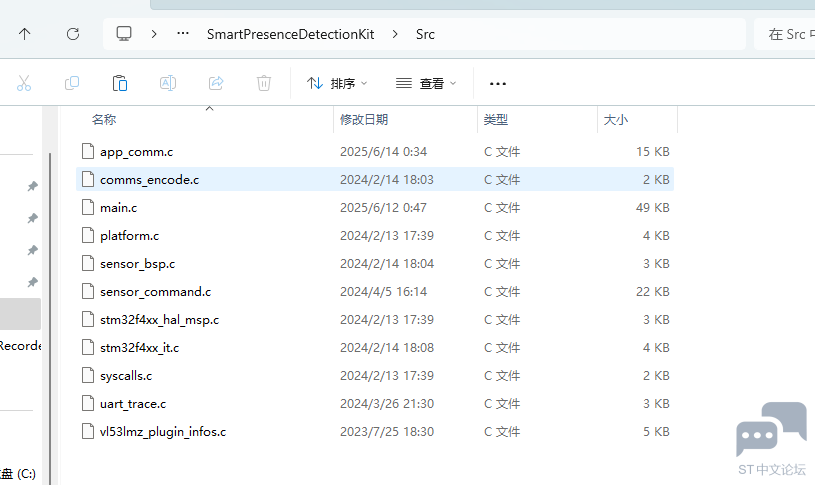

' G4 ^$ c( O5 M         还有针对此应用的一些处理,比如指令通信,这也是上位机获取数据的关键。8 E+ u; }5 ]/ Q/ t1 K7 F

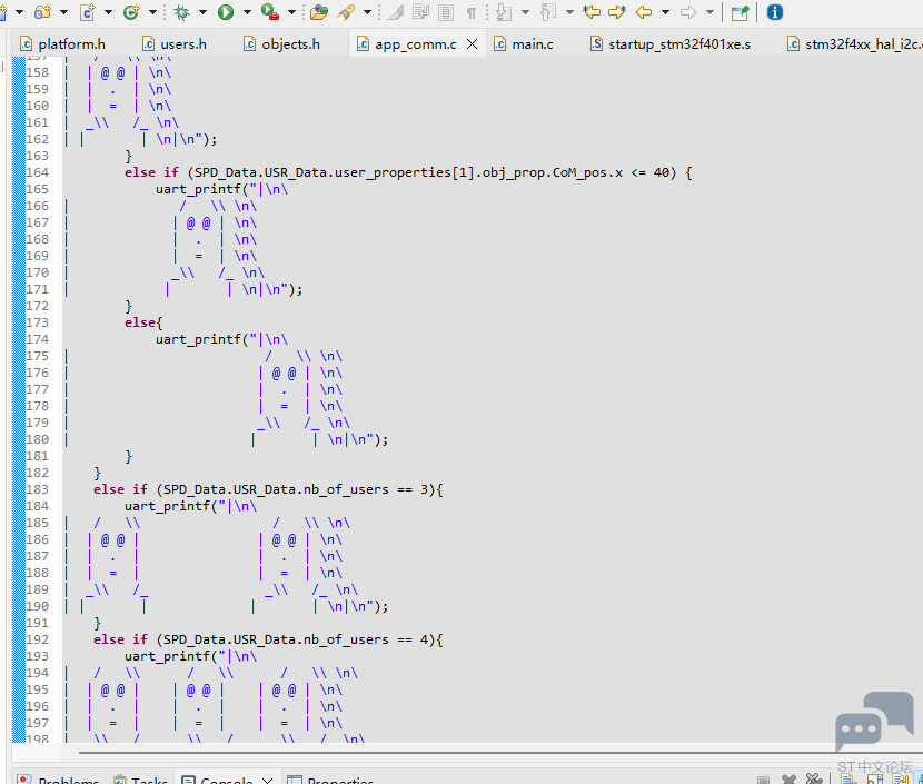

4 S# B$ \9 s3 i, Z$ ]( U" p. x         有意思的是,代码中还有打印了拟真的小人像,也就是串口助手也可以看到比较形象的检测结果。
( Q0 H4 Z$ g, E4 C+ @& t       c.png + |9 _# ]" f* j. h( n! Y. k

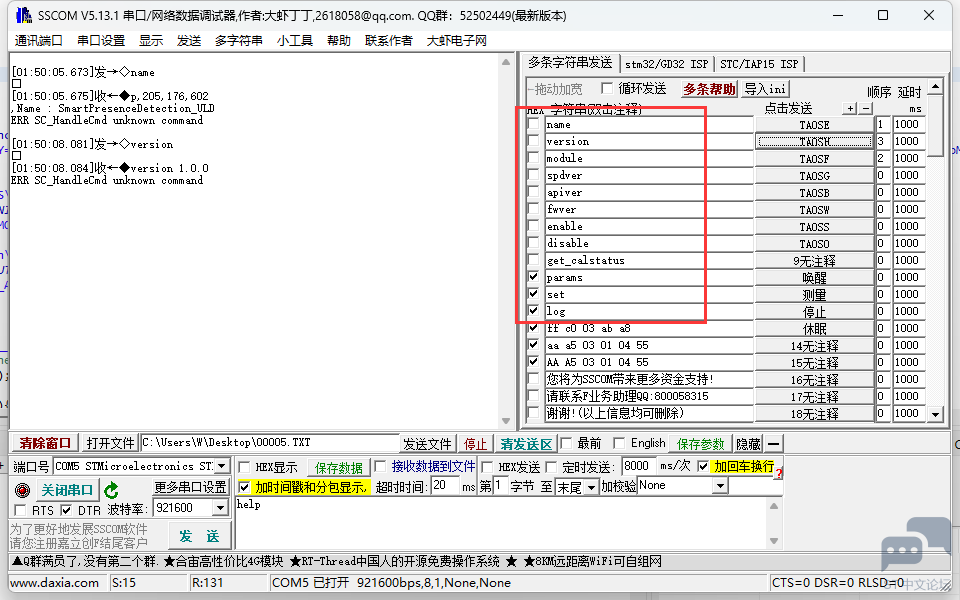

         通过查看代码,提取了指令出来如下,比如查询“name” 和“version” , r7 C) `+ [6 ]3 w
          d.png " M. |: _" U  d5 l& ~0 |9 f

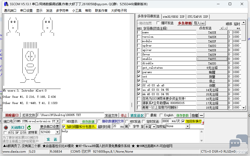

         然后使用“enable”指令开启传感器检测,从接受框就看到打印的小人了哈哈
6 M4 N# G6 C/ |5 O  n" n0 r# Q7 W       e.png 3 r/ ?- `7 v+ e2 x
