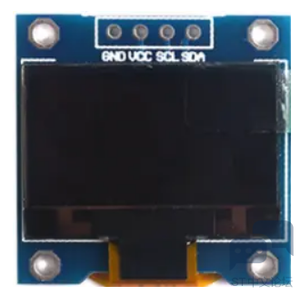

我用的是四针脚IIC通讯的OLED,0.96寸,像素是128*64的,如下所示:

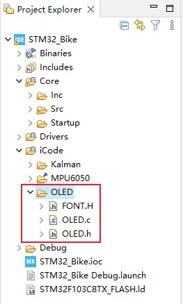

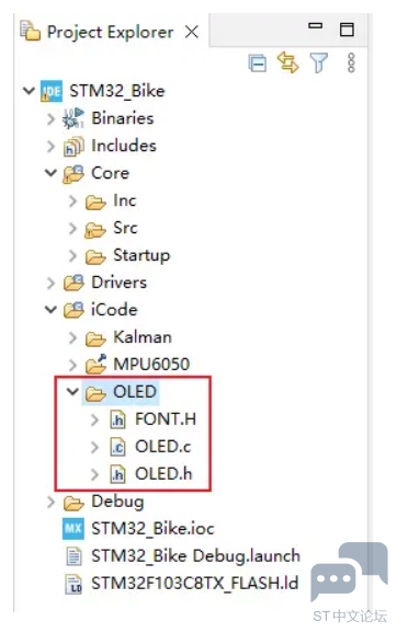

    在上一篇专栏建立工程()的基础上,添加OLED驱动函数到iCode文件中,步骤参考上一篇专栏。

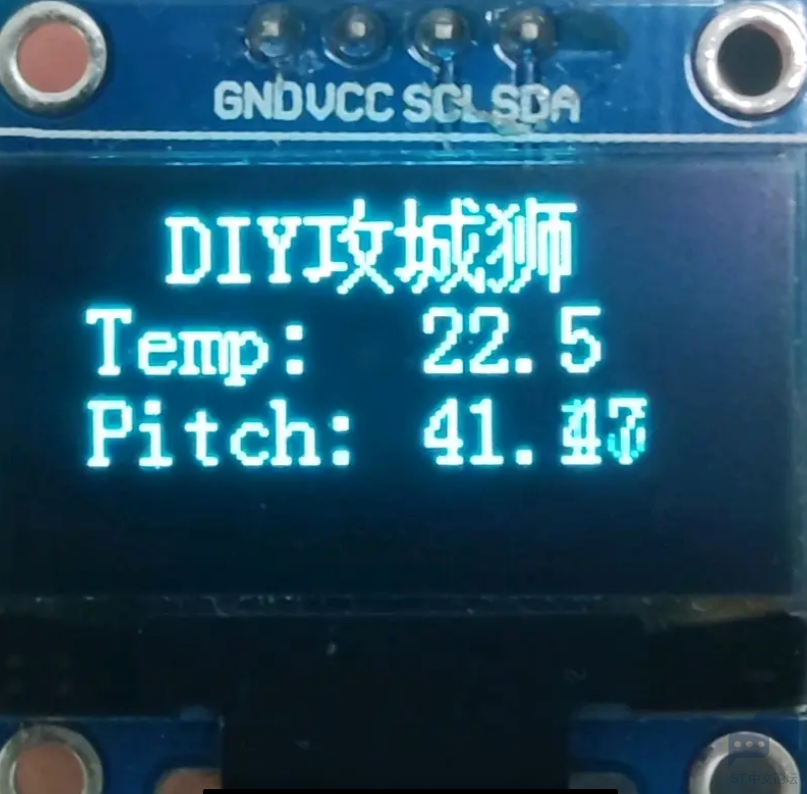

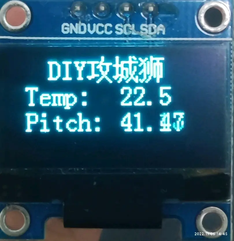

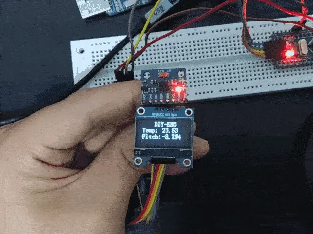

显示效果如下:
# [; g4 V' A4 M5 E: m
/ a7 p$ m- D' v* v) e9 E

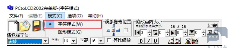

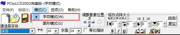

创建中文字库

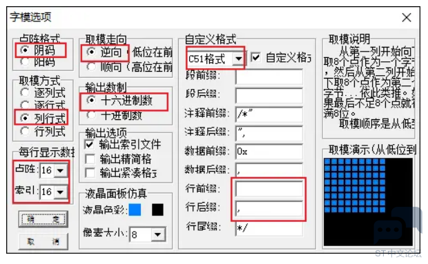

        打开字体取模软件PCtoLCD2002.exe,点击【模式】,选择字符模式。
5 s) ~) s, `' W; t5 W+ Y1 k3 c9 V

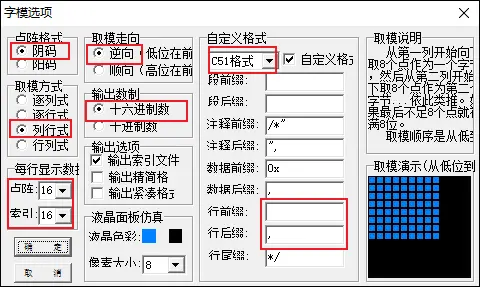

. u  w2 P1 c3 q! ~! b: r
        点击【选项】进行如下设置,定义每个汉字的显示大小为16×16像素:
$ q2 J5 b8 D$ h! U, N* d: p

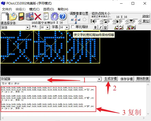

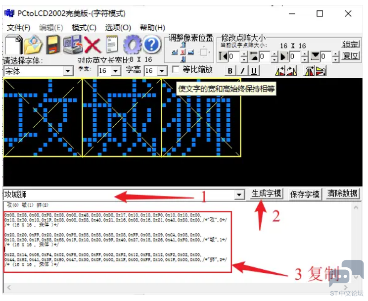

        输入要取模的文字,点击【生成文字】。
$ Z! a, m( P+ k! U- J4 c
5 m  Q' V2 q2 j- F  ~
+ Y; ]3 k3 L7 j1 Q) Z5 v
        将复制的内容粘贴到驱动函数库中 FONT.h 中 unsigned char F16x16[]数组中:

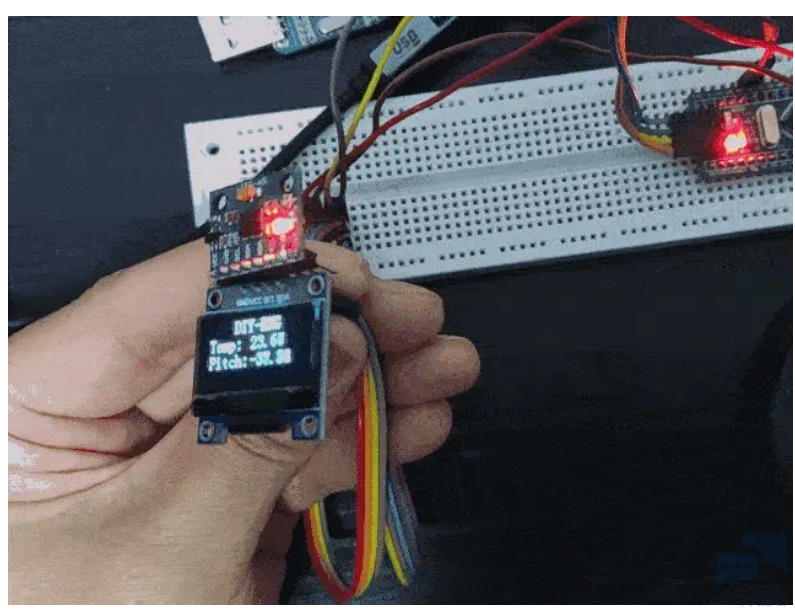

显示效果如下:
/ }, I; Z: d) c1 [5 m, R
- p. i0 T4 h; ]' C5 N$ V8 t. j
