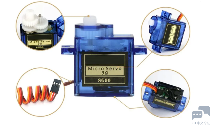

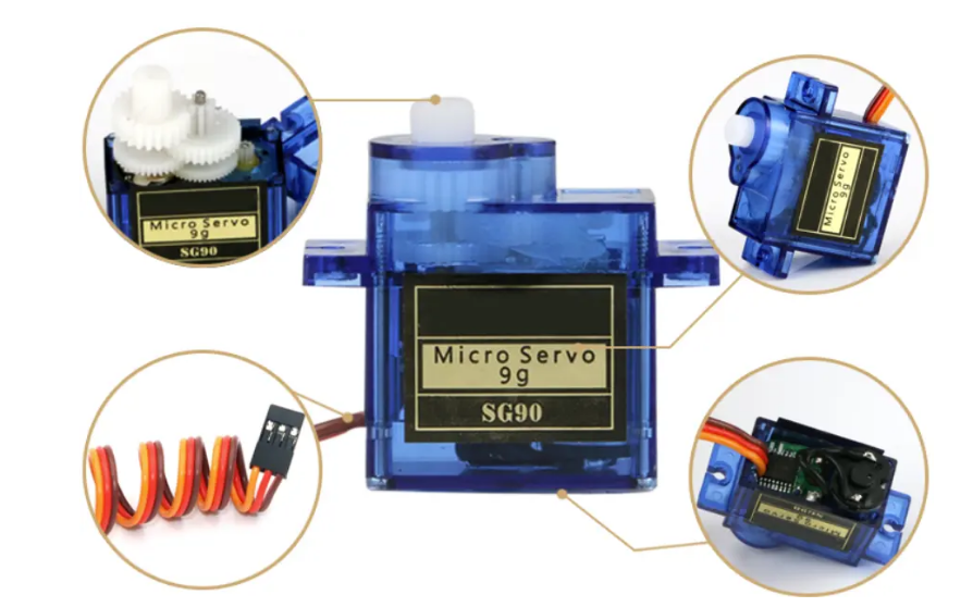

SG90舵机规格及参数简介
, v# }5 z$ i( `/ c+ q/ v: R9 x+ d& q
; {+ d+ X" H4 r  R JSF_KM4SGQQ(IZ8VUVTTKKA.png * p. O' m9 f! P
8 u, N' d9 z% F5 ~, x" ]/ e
" t( S( A- z6 T4 c4 [
        SG90舵机上有三根线,分别是GND(棕色线)、VCC(红色线)和SIG(黄色线),舵机通过接收PWM信号,使其进入内部电路产生一个偏置电压,触发电机通过减速齿轮带动电位器移动,使电压差为零时,电机停转,从而达到伺服的效果。即给舵机一个特定的PWM信号,舵机旋转到特定角度。
5 o! l; w1 s: K/ k5 [
    SG90舵机的控制需要一个20ms的时基脉冲,控制高电平时间为0.5ms~2.5ms范围内即可控制舵机在0 ~ 180°转动。
t=0.5ms---------------舵机转动到0°
t=1.0ms---------------舵机转动到45°
t=1.5ms---------------舵机转动到90°
t=2.0ms---------------舵机转动到135°
t=2.5ms---------------舵机转动到180°
高电平时间与角度的换算关系为:
高电平时间=0.5ms+(角度/180°)*2ms

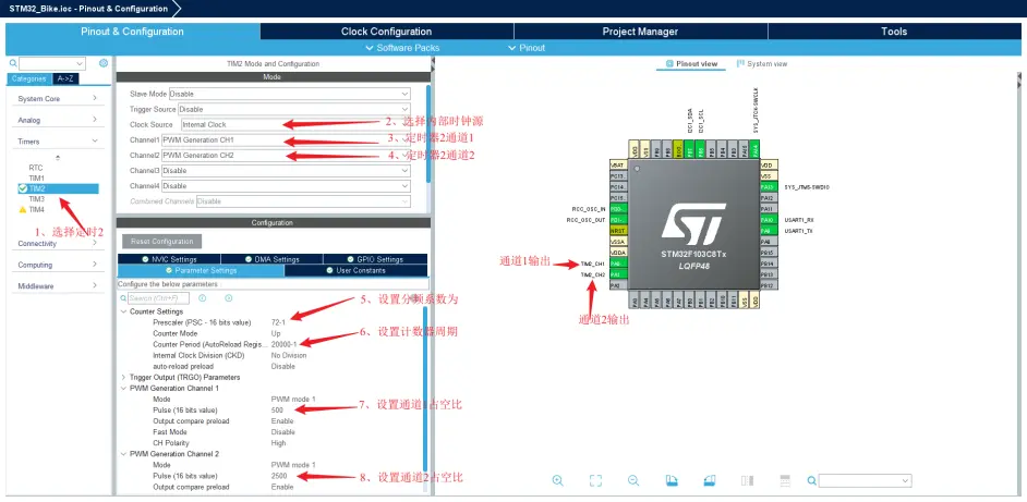

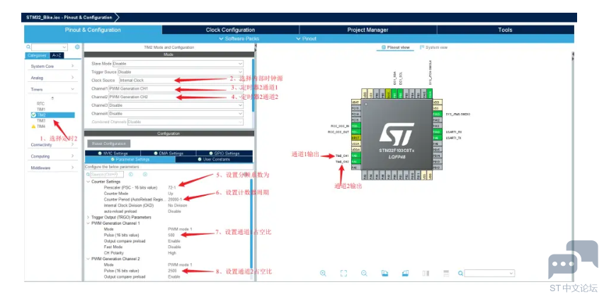

        在上一篇专栏建立工程()的基础上,设置定时器2的通道1和通道2产生PWM信号控制舵机的运动。
/ x8 \6 z2 b( O: `! N
7 Y1 z+ Z/ S+ O* Y. e
系统时钟频率:72MHz
预分频系数Prescaler:72 ,向上计数;
自动重装初值(ARR寄存器)Counter Period (AutoReload Register :20000  ;
此时定时器的中断时间是20ms, 计算方法是T = 72*20000/72MHz =20ms ;
舵机角度 = 180 *(Pluse - 500)/ 2000
Pluse 用于设置PWM的占空比
t=0.5ms---------------舵机转动到0°---------------  Pluse = 500
t=1.0ms---------------舵机转动到45°---------------Pluse = 1000
t=1.5ms---------------舵机转动到90°---------------Pluse = 1500
t=2.0ms---------------舵机转动到135°--------------Pluse = 2000
t=2.5ms---------------舵机转动到180°--------------Pluse = 2500

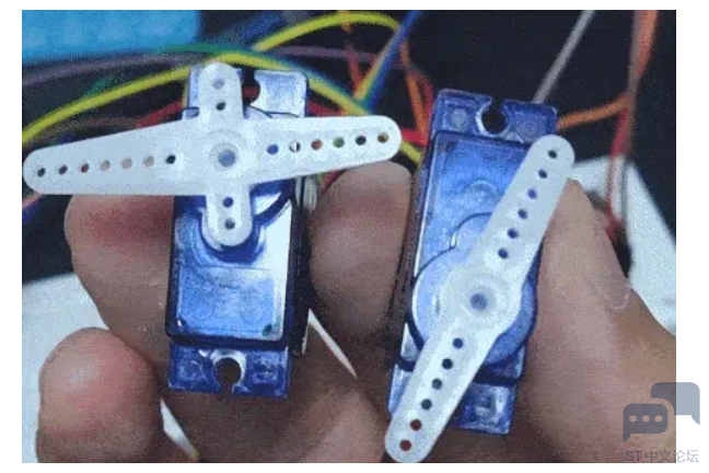

通道1和通道2控制的舵机运动状态如下所示:
