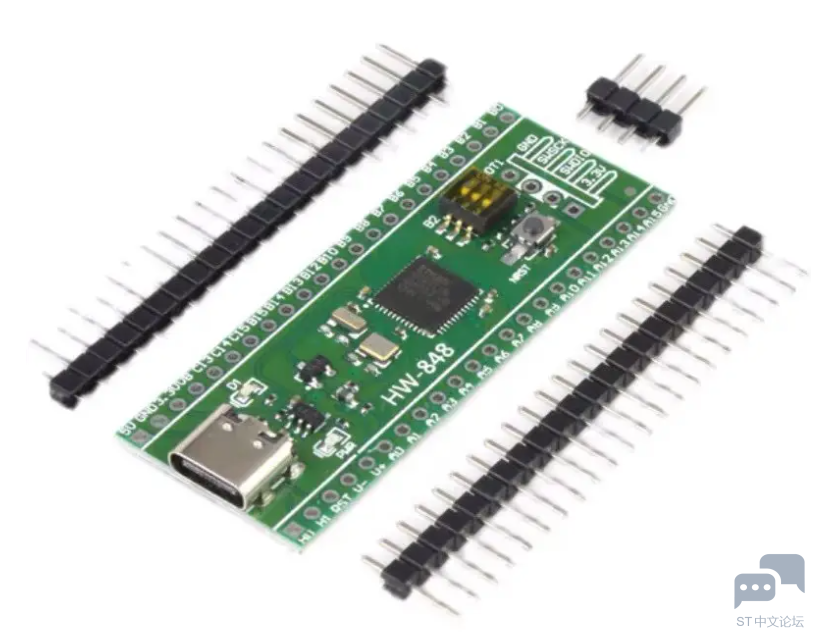

! I; c+ J  v( e+ n# G7 X1 A/ b5 Y手头的STM32开发板的型号为STM32F401CxUx。本来准备买来做USB声卡的。; w% V3 ~  e- r" Y( b% J

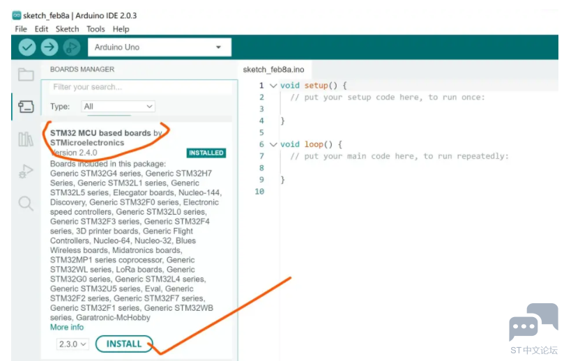

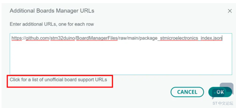

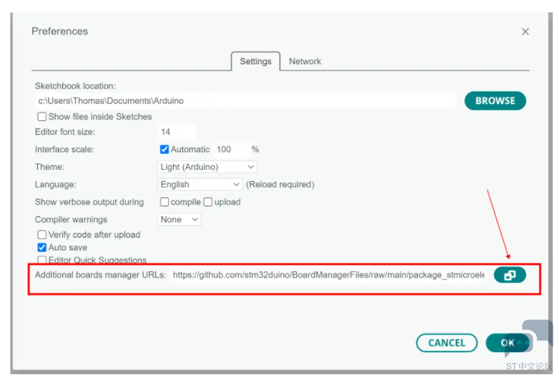

7 [3 X. E) ^4 j3 Y9 ]1、在Adruino IDE中安装STM32开发板插件。
+ ^* H' j1 ?1 |5 Z5 w9 i. Q点击Adruino IDE File菜单,选择"preferences.."
' P1 L0 i; k3 m7 P* X& s4 r0 N, {& O* G7 j
; z8 E; l: z5 o1 L8 j, D& P- Q1 {. x; K' {. t) [5 y
$ V/ ]. A$ j: u: ?; l
点开”Additional boards manager URLS" 添加STM32开发板的URL
" |. N! j; o' `1 N( M: U* T; |3 l' i) ~( x
打开左下方的连接,打开网址,查找STM32的官方链接。拷贝后加入到列表中。
) }1 ]& r; }+ g3 ]# P3 G( z
3 V  Z& ~/ e4 D
SIV82KZA3_PW7MX8Y9[KM.png , p# J; J$ P3 c; y, H5 B
4 r2 S, H' g5 ^) @0 o) z' b

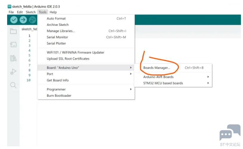

打开Board Manager面板: k8 l" e. Z2 q" _) a
* P% ^3 L$ M' l$ t  I% B5 m) c
; A; Y* O$ X7 d' B& K

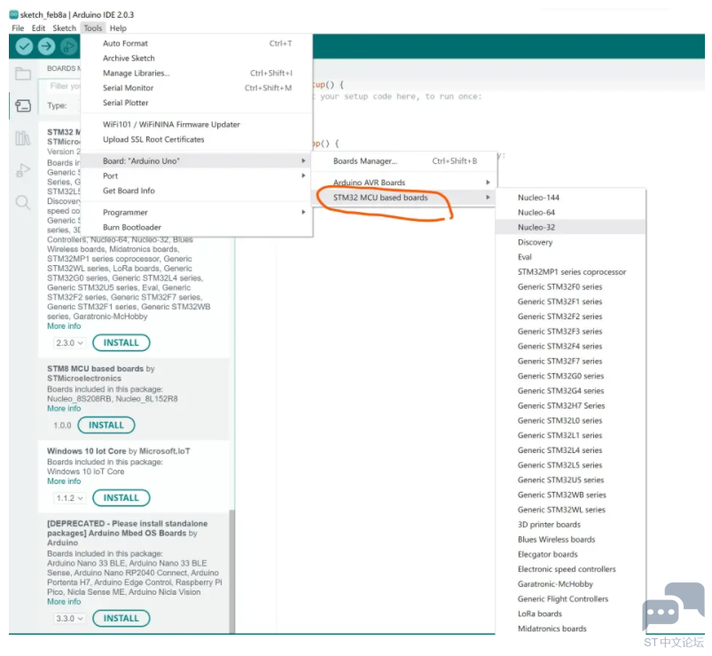

安装STM32插件
9 L- @8 w) |0 [
2 ]0 _; l2 \. a& K8 i' K
* r& c9 ~1 [3 m3 ~9 p1 }! C6 h% c/ f
9 z+ |8 i- V: H安装好之后,tools菜单中会出现STM32芯片的选项
- k/ D5 ]$ ?- O* I- [. Z$ ~! o( A8 d& D$ K, l5 B

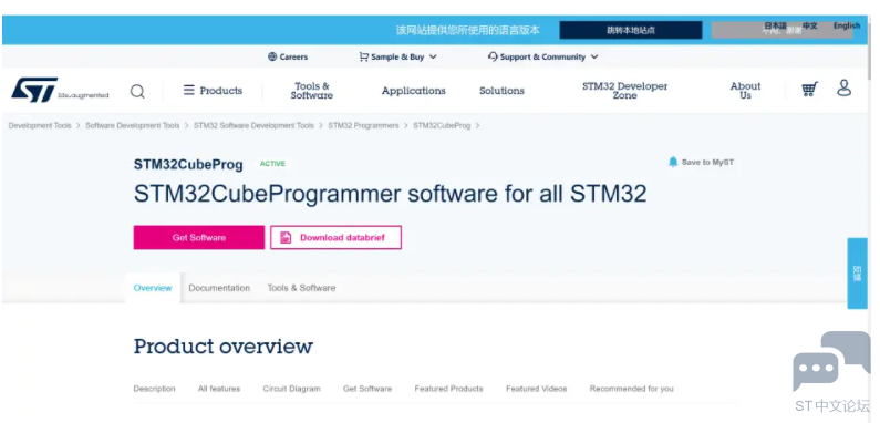

2、安装STM32CubeProgrammer
$ k1 R% T; O/ N  I) W! J到ST的官网注册下载STM32CubeProgrammer,下载STM32CubeProgrammer后安装,并安装STM32的Bootloader串口驱动程序。, S* y+ r, |4 [3 s  b

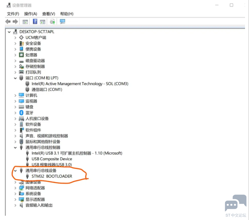

安装好之后,设备管理器会出现STM32 bootloader设备

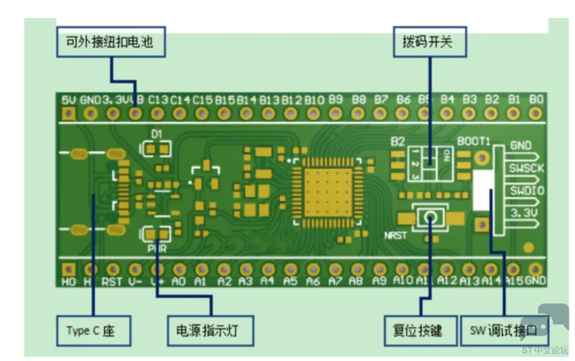

二、串口连接STM321 w( B5 g+ J" |/ z

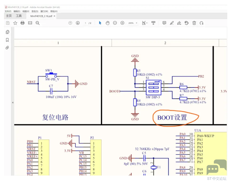

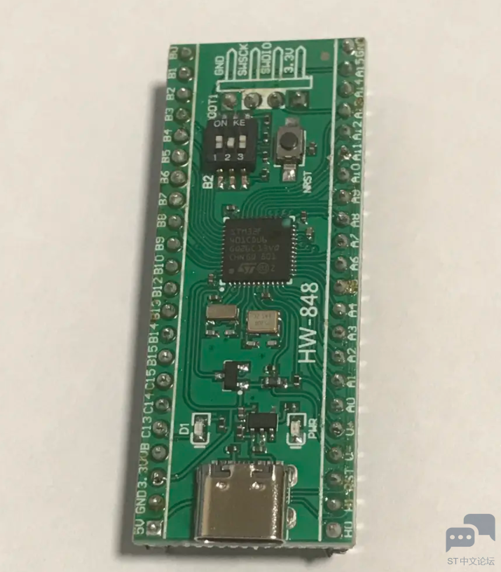

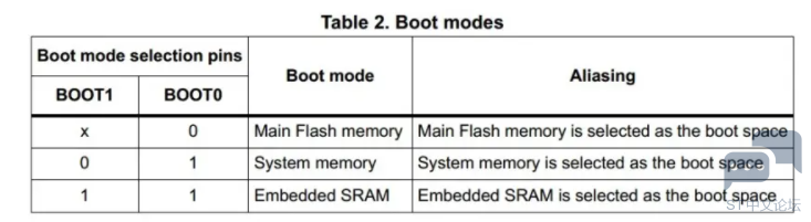

为了让电脑识别STM32的串口,需要设置STM32的BOOT0, BOOT1引脚,网上搜了一大遍,知道了设置BOOT0=1, BOOT1=0启动。但是把STM32板子前后翻了一个遍,也没找到这两个引脚在哪里。6 C  l3 \, y7 z7 y& Y
* T8 \6 Z9 e) ?2 j  ]  ?* h最后问店家要了STM32板子的文档,耐心的看了一下文档。终于知道怎么设置BOOT0,BOOT1+ |3 w1 h- g; g# |1 l5 n( z( g
* X. k+ a* @! q( x0 D$ e
LY~]QWG0DB8XDXJ0_)G2@_0.png 7 F- r9 m9 f- M+ b) Z6 l8 m4 W
& k" d2 F7 g& }
& {+ N% r' o% h: C, L; q
% P8 P) V# s8 A; d! O9 W- [. i
5J7U%YQQZ_2K@14[(QA5(S0.png ) Y$ G+ [( G& P. A4 x7 v

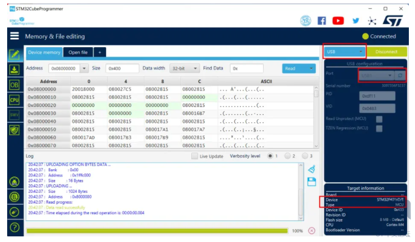

0 M, L' l  `0 K% E. m; ^; K5 G, u把板子上的拨码开关1和3用一根牙签拨到ON的位置。即可设置成"System memory"的启动模式。4 Z- Q' X4 Z% \( v
) {# ^% d% P3 k- x( n$ s
打开STM32CubeProgrammer,选择USB,COM端口选COM1.即可连接STM32成功。这时可以通过STM32CubeProgrammer下载烧录。: T0 d5 O4 w3 H7 b
' ^4 S  u7 q% x% e8 P

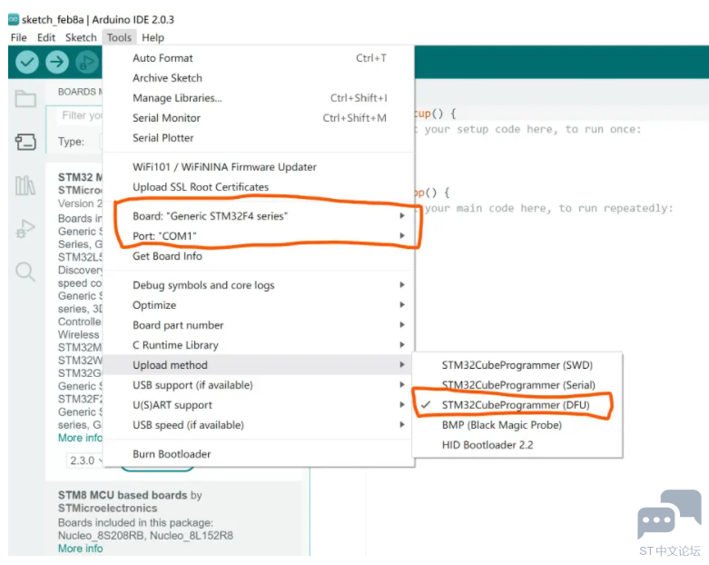

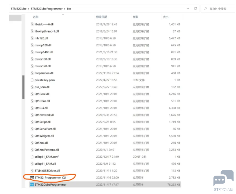

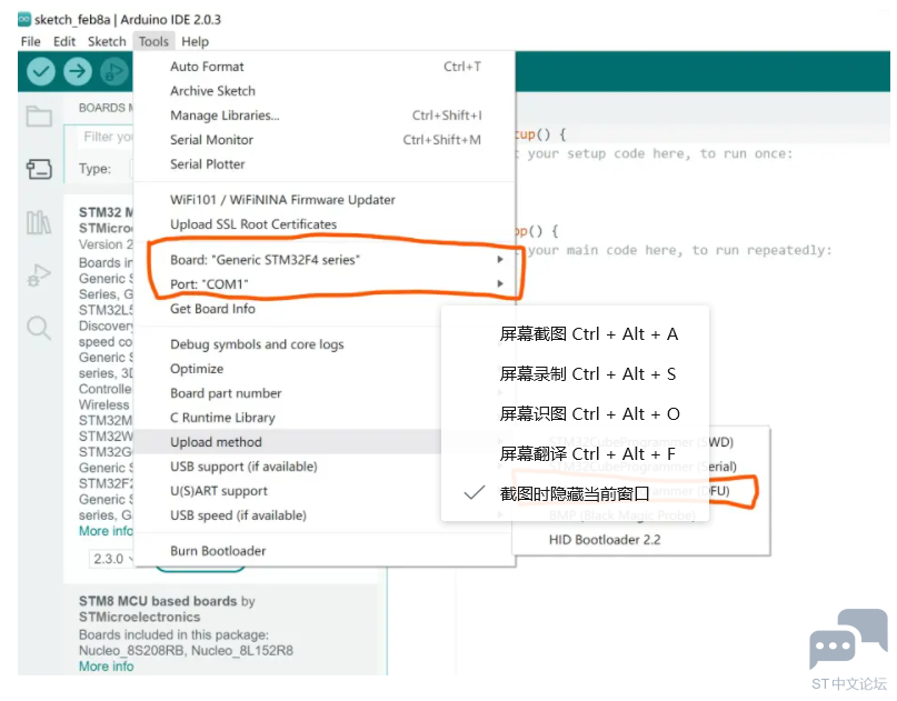

0 v5 J2 l" F! Y, N# W: V+ c% M+ ]7 ?三、Arduino IDE连接STM32
1 X4 {6 V2 Y2 e+ P, n4 j' O首先要将STM32CubeProgrammer程序所在的目录添加到系统的PATH路径中,因为Arduino将调用命令行的STM32CubeProgrammer_CLI程序, f: r" O! T& o+ J4 M. N
9 n9 Z- J- {) t% q/ q
SVS@D[4{%~{@JXTXVNLM]RA.png + d  }) k( V# G, ]
4 `3 \* e+ z5 ]# B9 e/ t8 C3 h3 _$ r选择STM32板子,COM1端口,将上传模式更改为DFU模式
8 W. w  z& u$ t8 X) ~7 f6 B
5 T7 |& S9 t2 }. F3 p0 Z/ x
! f* K1 R/ H$ R( p3 p
4 u; d8 O) H; V" k- U, l至此,所有的设置完成。

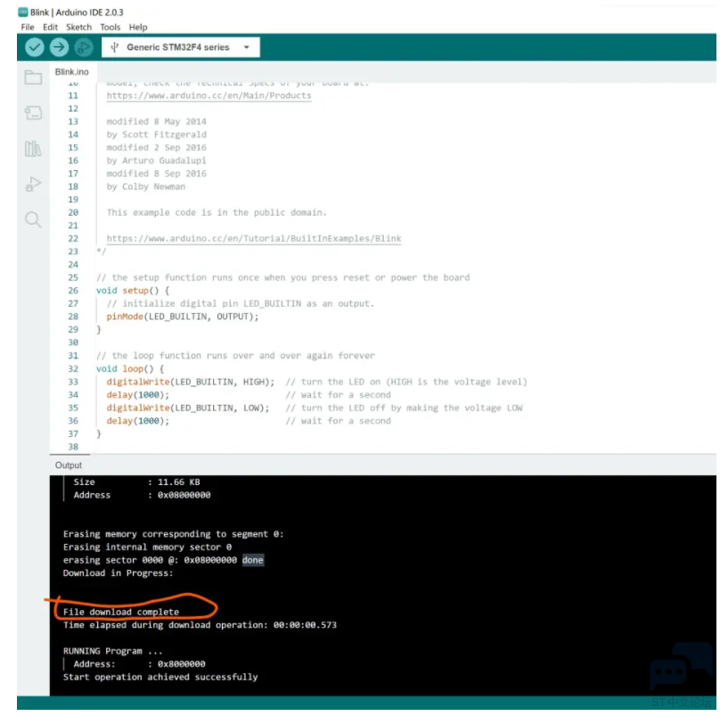

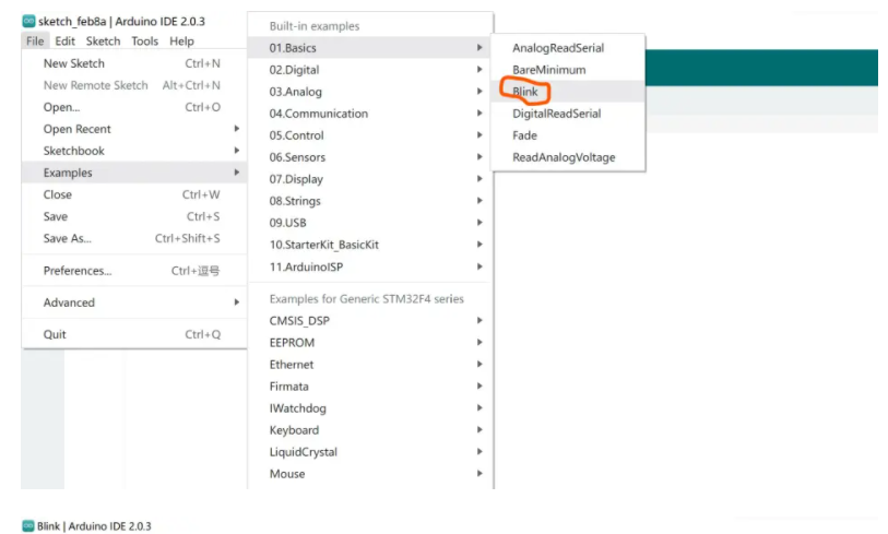

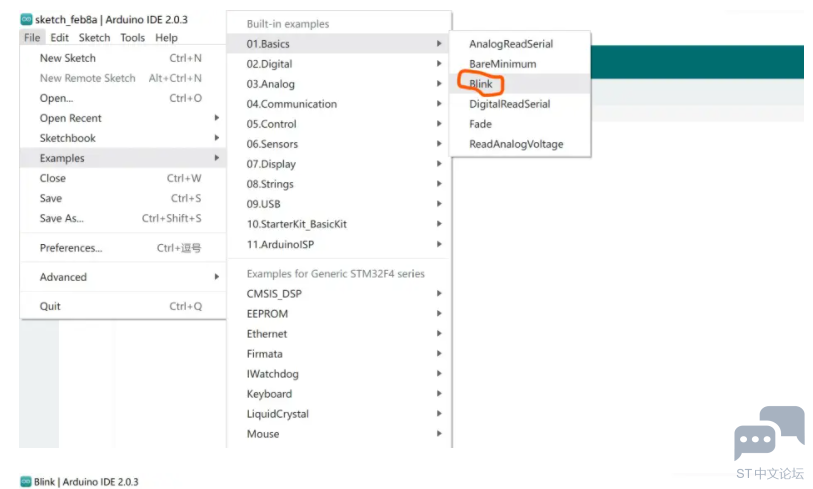

9 |) o1 [% {' A7 w$ g/ h" ]3 U三、烧录测试BLINK代码7 _" y. _+ h# o# M) p1 G! W
打开Arduino的闪灯Blink例子,编译上传,提示上传成功。5 m  r( i& r# G! E! w. V$ a; K
0 A8 U; K9 t+ h/ Q7 [4 F
5FV%W}[49)B[E5IVFQ[A[L3.png % R2 r+ M' T& o- M* _  f, s
9 t* T1 N+ X/ _7 V
6 q  l7 i) H0 E$ Z& O0 I6 G$ Q$ n! W. F+ V; r' O
可是,这个LED就是没有闪。6 R3 V8 j) M- n# O# ?# w: ~

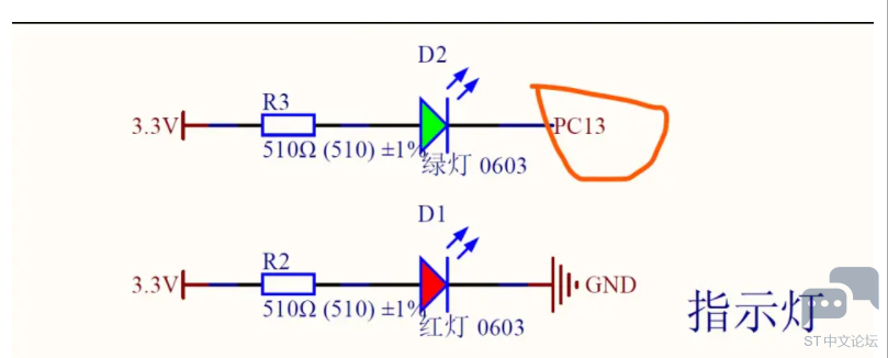

( o# a$ S5 c: u. k' G最后即将放弃的时候,看到有篇文章说要更改一下LED的管脚,打开STM32的图一看,LED连接到PC13引脚。, Q6 G$ _7 V# e" T" M% M
  h+ W6 f2 b! a, S! K4 P- K( F# ]
4 d& E. w$ [/ x8 j: E! c6 f$ Z$ y- p9 D+ f+ J5 n* A
& r* n: Y7 R( n) N. L
把代码中的LED_BUILTIN全部改成PC13, 编译上传。# L0 M' t: W  R/ v  _  H7 r' A
5 P% r5 r) J6 t1 O2 S奇迹出现了。' h1 t; c$ M" N" ]
1 c/ x- ]4 O* A3 j
小蓝灯终于闪了。
