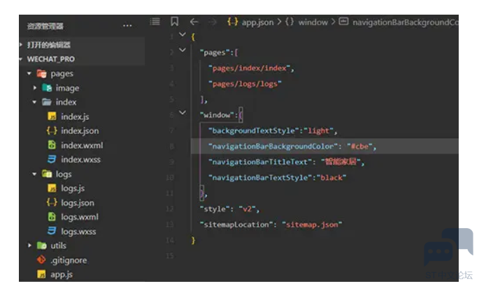

修改微信小程序代码

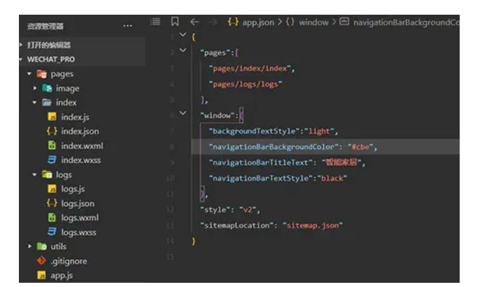

* A! r& {) y1 t0 y6 ?9 |修改 app.json 文件
( `& S+ B, a# X. |; J$ ?: g9 I7 \* I$ B$ J
' D5 b, z1 q+ ?2 ^8 n# X8 D$ V: F0 U  ]2 @5 F+ d

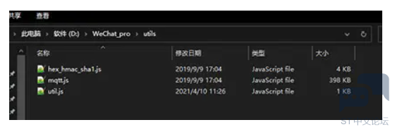

$ y$ q% t7 z3 c# }3 S" I" y下载支持 MQTT 协议和 sha1 加密的 js 库
, @1 k+ \0 i3 K' }' @- R# N
5 B3 ^& Z6 B$ F0 u下载 mqtt.js
& |: {5 d; G% Q
8 j' Y# Q: E: [8 z下载 hex_hmac_sha1.js
3 n  @- b. w0 U8 \& v3 t  D) A! F! A' _3 Z  @6 R; Z0 N* m7 y
将这两个文件存放到 utils 目录下. ?+ q  D& p- X. Z. J
6 H) h& J9 J/ p" {5 @$ U

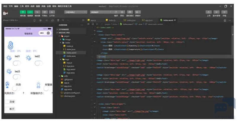

编写 index.wxml,这个文件是用来编写页面的布局。
7 u/ A7 A; x, X. S2 p' b) C
, `2 O: ^" U' a% r! `8 F
36~RD1Z1]S$F(GXTY9MIXVG.png * V. V4 Y) S: y- S. K) n2 T( a

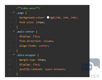

编写 index.wxss,这个文件是用来配置页面的属性。
1 v% @# u# n% X" i& f! [- [7 K
8 b0 E) g( Y) A

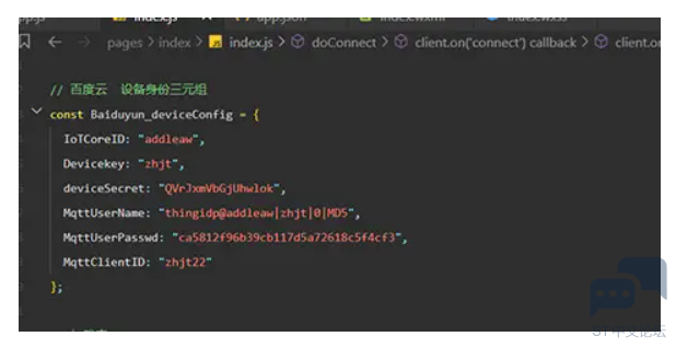

编写 index.js,修改设备信息三元组。这个文件用来主要逻辑的编写, M1 f. g6 H; o9 W5 T
* B# a+ x; y+ K0 Q. Q
3~4X%XNYB7EQ[WEZ32F{VEY.png 3 u) f! x! A' V
! Z- U$ }4 \$ ?" C% D2 b

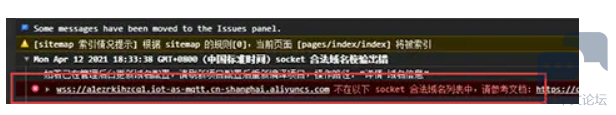

所有的程序编写完成之后,进入调试窗口,就会看到下面这种情况:% h2 Y( {; W. [1 o( g7 d. I
- g: p) k1 D* j8 D
6 I% `0 W$ S  U, l6 k, w5 n+ ]8 e# [
0 G: d5 ~3 H! @  y" b
说明没有在微信小程序的开发管理中添加这个域名所导致的。
! U. G( Y# c4 a6 e. U- R- l8 H9 Y: ^% a

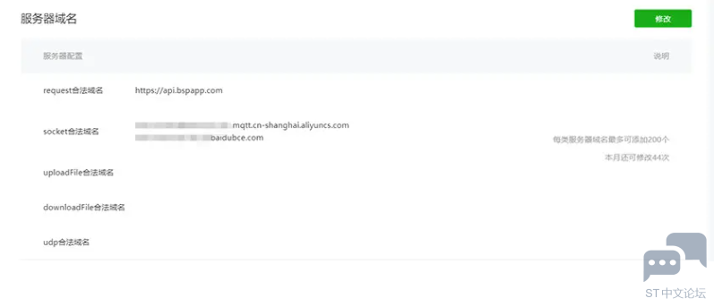

打开开发管理->开发设置->服务器域名,修改 socket 合法域名,添加这个域名即可。1 X- Q5 f) T3 V
9 l# ~" y- W5 P( K7 H) y6 ]
5C7W$FQ1]}ELG_MTCPS)$`2.png 3 D1 n2 s1 o  w: u" A% j

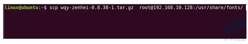

1.在开发板运行时,需要导入中文字库,否则会因为识别不了中文。2 P+ m$ g4 q1 @3 k# Q& O
将wqy-zenhei-0.9.47-nightlybuild.tar.gz 或 wqyzenhei-0.8.38-1.tar.gz复制到 ubuntu 下。并使用 scp 命令将文件拷贝到开发板的 usr/share/fonts 目录下,使用 tar 命令解压后即可。
; z' b3 b' x/ S: o. R" ilinux@ubuntu:~$ scp wqy-zenhei-0.8.38-1.tar.gz
- u6 v2 h& w0 ?8 hroot@192.168.10.128:/usr/share/fonts/) O$ L; X/ N5 i& o* ^

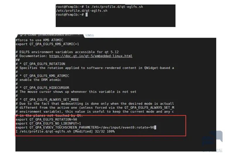

2.如果使用 mipi 五寸屏运行此项目,需要进行屏幕旋转以适应屏幕,具体步骤如下:
+ A# ~2 ]: W# u) D$ f在/etc/profile.d/qt-eglfs.sh 添加环境变量如下:
6 J$ H* b3 ]) t( M) Y4 Q( N1 a; W7 p$ I: n
U~)P_HE}TEWBVOO0E9QOM19.png 2 _. \9 E, L/ q: s/ z% y5 S  A
% V8 y1 B" C- V* {; ]2 I
下面变量的 event0 设备需要填实际的触摸屏设备0 G. W/ @% L6 X/ I8 z1 F. {
; I  x; n5 [( r+ {2 d2 u
6 d" V3 v: g7 W& _! U5 J( M3 ?6 u) A2 H4 i  Y, Q
这里即填 event0# V" R$ p" ^2 o2 h3 L* g
export QT_QPA_EGLFS_ROTATION=90
  a' X2 R* G' U4 ]( N, B! z. b( kexport QT_QPA_EGLFS_NO_LIBINPUT=18 u4 }: @5 [  L. R2 @! l
export
) |8 X0 D2 a0 k# }! fQT_QPA_EVDEV_TOUCHSCREEN_PARAMETERS=/dev/input/event0:rotate=90  h; s, q0 W4 s9 P  U& w
