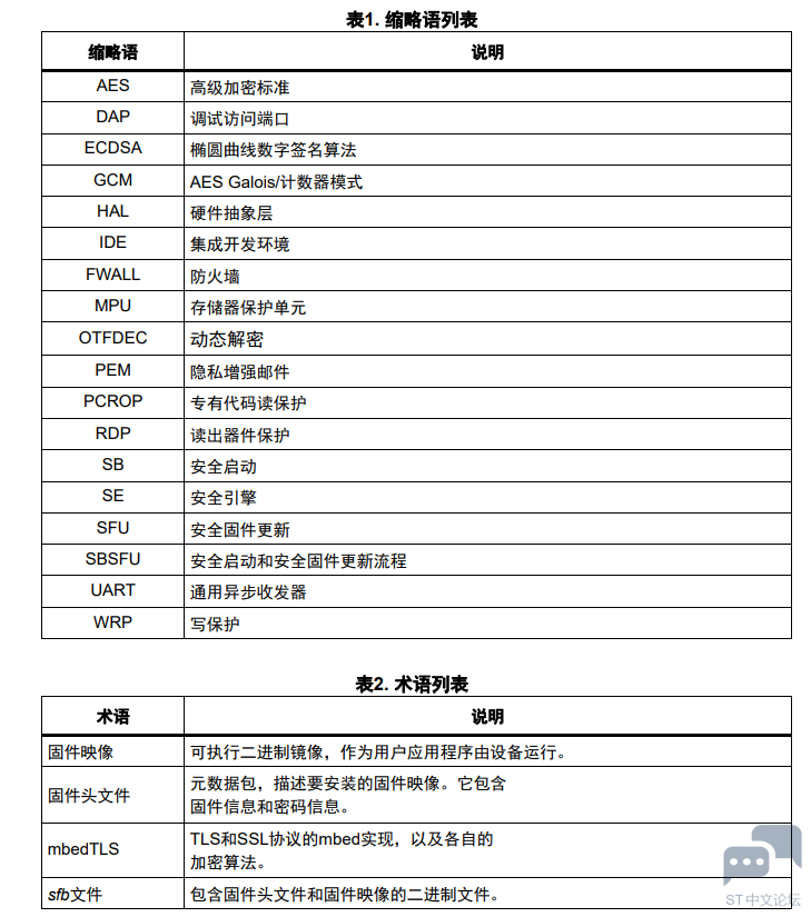

7 g) o; S# D" B0 P7 p5 C5 ?0 u( W表 1和表 2给出了相关缩略语和术语的定义,帮助您更好地理解本文档。

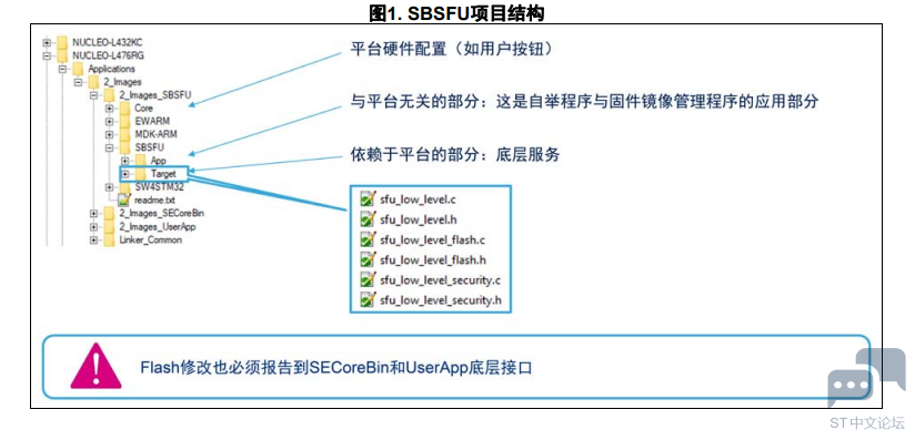

  ?0 c7 w" K+ J  o* K需要进行一些更改,以使X-CUBE-SBSFU适应另一块板:* f- i- o! S6 {! o' D, V: J/ |
1. GPIO配置,用于与主机PC进行UART通信(在sfu_low_level.h文件中)1 Q, d- B! S9 e2 V: e4 ~
2. Flash配置:NUCLEO-L432KC 给出了单存储区Flash接口的例子,而NUCLEO-L476RG则基于双存储区(在sfu_low_level.c文件中)" c( M6 l) \% N- z; o! C
3. 按钮配置:NUCLEO-L476RG给出了基于按钮的例子,而NUCLEO-L432KC使用GPIO模拟虚拟按钮(在app_hw.h文件中)2 v8 n/ M7 y2 ~* i
4. Tamper GPIO引脚配置(在sfu_low_level_security.h文件中)* o* r2 O/ l* H
5. DAP - 调试端口配置(在sfu_low_level_security.h文件中)1 x) M( P4 Y, i& C& h2 K, n
6. I2C总线配置,用于与STSAFE-A110进行通信(在B-L4S5I-IOT01A\Applications\2_Images_STSAFE\2_Images_SECoreBin的stsafea_service_interface.c文件中)。图 1显示SBSFU项目结构,以及期望移植更改的文件位置。( L* w& v4 d) w0 v1 `" K

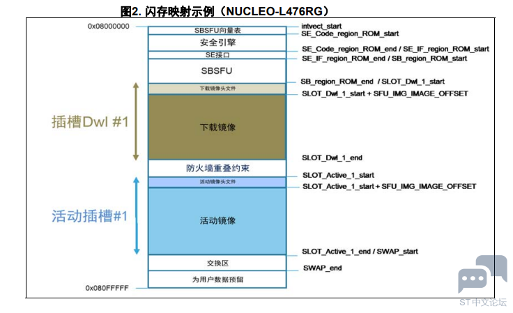

/ B( r4 V, ~" d2 L' r; F& D3.2 内存映射定义: {/ ?7 ^- d4 p  N- O; C) @5 r
正如X-CUBE-SBSFU用户手册(参见[10])中所强调,一个关键因素是器件闪存内所有元素的布局:8 T; F* ]; [, c$ P+ q7 I
• 安全引擎:受保护的环境,以管理所有关键数据和操作。
9 _+ y7 w& }9 @8 `6 Q• SBSFU:安全启动和安全固件更新流程$ c' K' ]1 B% u
• 活动插槽:该插槽包含了活动固件(带固件的固件头文件)
# ^% L% P% x5 X# A% X' z• 下载插槽:此插槽用于存储下载的固件(带加密固件的固件头文件),以便在下次重启时安装
+ j2 @% p- B9 ?* i) n( C• 交换区:用来在安装过程中交换活动插槽和下载插槽的内容的Flash存储区5 Q' I9 F& m% ^- z3 a: D$ @
图 2通过NUCLEO-L476RG示例讲解闪存映射。* H4 x3 M; i5 o- E7 n+ R# k

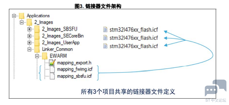

3 [5 I" Y2 J/ v9 o2 N三个项目(SECoreBin、SBSFU、UserApp)共享的链接器文件定义在Linker_Common文件夹中分组,如图 3中所示:
- l/ q5 T9 Y2 h7 V' g• mapping_fwimg.icf:包含固件镜像定义,比如活动插槽、下载插槽以及交换区
% j; a* `! o! i( f0 m7 D/ I2 }• Mapping_sbsfu.icf:contains:包含SBSFU定义,例如SE_Code_region、SE_Key_region、以及SE_IF_region! s4 \( J; F; u1 f
• Mapping_export.h:从mapping_sbsfu.icf和mapping_fwimg.icf:从mapping_sbsfu.icf和mapping_fwimg.icf 导出符号到SBSFU应用程序
7 q1 Q& t" G6 V. ]% A当添加更多代码后,每个区域可能要做相应的扩展,或者转移到另一个位置,这些都是允许的,只要最终的设置满足应用的安全需求。

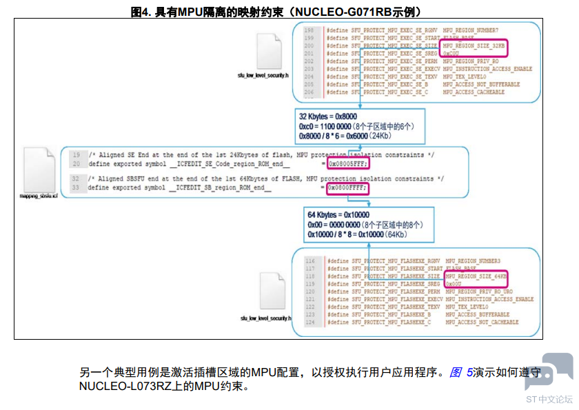

安全外设配置(RDP、WRP、PCROP、FWALL、安全用户存储区(如果当前型号拥有))是基于SBSFU链接符号自动计算的;但是MPU配置不一样,因为存在以下约束:2 `$ }& x  f8 |5 N, I
• 每个MPU区域的基址必须是MPU区域大小的倍数。6 a% A. \0 F. h9 w, K$ N2 L) T
• 每个MPU区域可以划分为8个子区域,以调整大小。
0 [7 t( {) {6 A4 p; a图 4中说明了具有MPU隔离的映射约束。
+ E/ j- p# t4 n1 W0 \9 k8 w7 Z
1 c; \; C# |; ]1 E* y8 ^
" W/ X( }3 g; T5 C
13_56_T7GWTOL{2IRYDJ7FV.png 5 @+ A& m( y- ]5 `1 h( B
& S1 u0 m# y/ \" A8 u+ L
# x" }$ r# t5 V* [$ W+ T) M

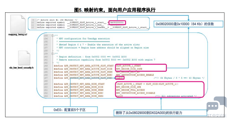

另一个典型用例是激活插槽区域的MPU配置,以授权执行用户应用程序。图 5演示如何遵守NUCLEO-L073RZ上的MPU约束
