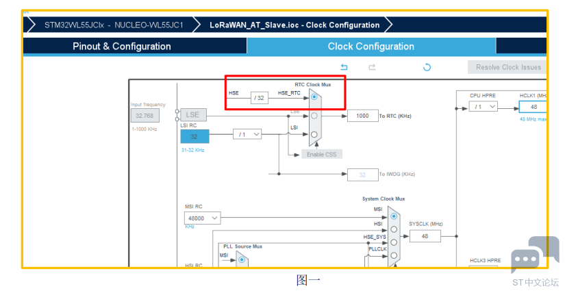

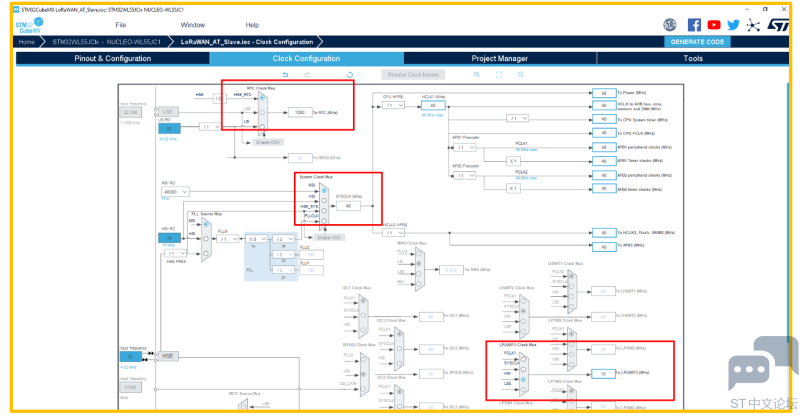

0 J5 }# p& K6 v  p3 Y+ z4 y1 h针对上面的分析,把 RTC 时钟源更改为 HSE_RTC,如下图一,图二, AT slave 例程可以正常运行,32MHZ 晶振可以起振,使用 AT 指令可以测量出 RF 有正常发射出信号。

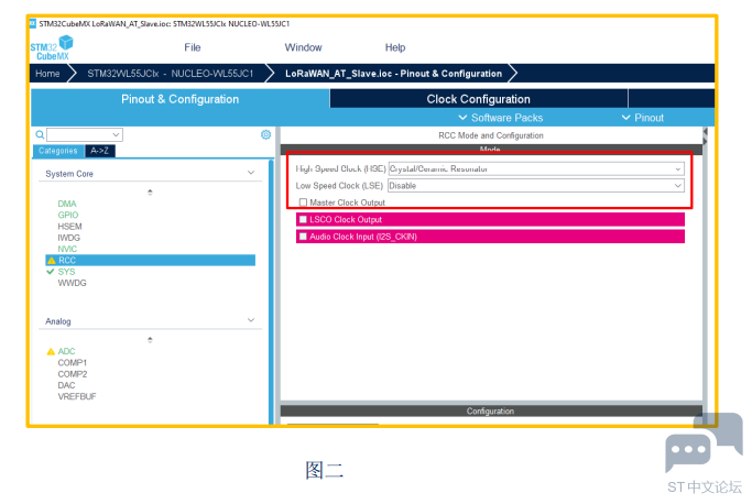

同时,对于客户需要使用 LPUART,可以按照图三的时钟配置验证:

1 R7 y8 V' G" v客户用他们手上样机同步验证,发现结果一致。确实不使用 LSE 后,样机可以正常工作,32MHZ 晶振也可以正常起振。 下一步就要分析导致 LSE 无法正常工作的原因。客户有按建议尝试更换 32.768KHZ 的晶振以及负载。并且调整 LSEDRIVE 为 high 即__HAL_RCC_LSEDRIVE_CONFIG(RCC_LSEDRIVE_HIGH),发现依然无法正常使用LSE。6 D8 M1 d' i$ P5 }: r4 q! C
