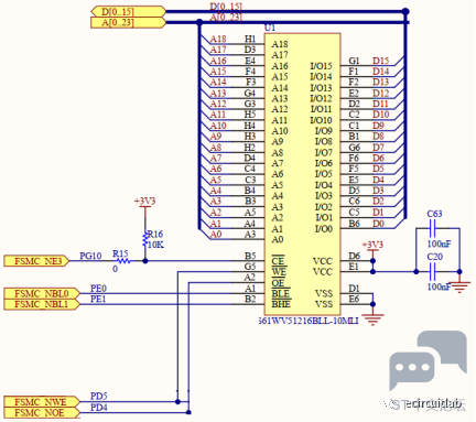

无论是SRAM、Nor Flash还是NAND Flash,在STM32F1系列产品中都是通过FSMC接口被访问。我们在STM32F1系列规格书的第36页的Table 6可以看到FSMC对于不同访问方式,对应的引脚定义不一样,所以无论在设计SRAM、Nor Flash或者NAND Flash电路时,建议仔细参考这个表格去连接对应的信号。 首先我们看ST官方评估板MB672第6页的U1,如下图所示,U1是ISSI的一颗SRAM,信号可以分为数据信号、地址信号和控制信号,硬件设计时数据和地址信号按照定义对应连接到MCU上即可。 8 L3 Y# F% r6 F5 t6 P4 P2 m

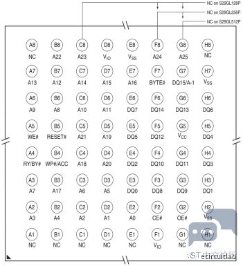

# C6 t% O, O( n 了解上述的信号定义后,WE信号连接到FSMC_NWE,OE连接到FSMC_NOE,BLE连接到FSMC_NBL0,BHE连接到FSMC_NBL1上即可。在产品设计中,选择好MCU后,进行硬件设计时,对于很多总线连接方式,推荐尽可能的沿用官方提供的评估板连接方式连接,自行过多修改的话,软件也会要修改很多,这样容易带来一个很大的问题,软件工作量大,开发时间久且不可控,这样不会带来什么好的结果。 _: W& |( m$ W# I : Y; e/ u3 T1 B! e! H* o( ^# i & `$ i8 v1 A7 I$ j 03 Nor Flash电路设计 参考ST官方评估板MB672第6页的U2,U2是Cypress的一颗Nor Flash,主要信号也分为数据、地址和控制信号,芯片信号定义如下图所示。跟SRAM的设计一样,数据地址线按照信号定义依次对应连接即可,然后是控制信号,Nor Flash的WE、RESET、RY/BY、OE、CE和BYTE,信号描述和连接方式如下。 9 c1 l, R9 N" Q

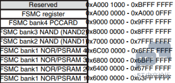

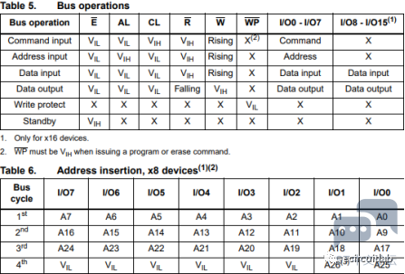

WE: 写控制信号,连接到FSMC_NWE上。 OE: 读控制信号,连接到FSMC_NOE上。 CE: 片选信号,参考SRAM小节描述,可以连接至NE1至NE4,注意对应地址范围即可,官方参考设计连接至FSMC_NE2上。 RY/BY:Ready/Busy指示信号,连接至FSMC_NWAIT上即可。 RESET: 做RC上拉处理。 BYTE: 信号用于选择数据位宽,低电平选择DQ0-DQ7,高电平选择DQ0-DQ15,这里直接拉高选择DQ0-DQ15即可。 3 s3 g: w( k" E, S X# _$ \: l" r NAND Flash和Nor Flash不一样,没有了地址线,只有控制信号和数据信号线,如下图所示。
有了上面的信息,我们只需要参考STM32F1XX规格书的第36页的Table 6的引脚描述,一一对应把NAND Flash信号连上即可。对于WP信号,WP是写保护信号,这里用不到,参考规格书描述把它拉高不用。RB信号是Ready/Busy信号,跟Nor Flash一样,连接至FSMC_NWAIT即可。# i2 h% ]* ]7 G 6 e8 d7 \5 Q6 p8 \7 U 转载自:完整版请查看:附件+ k1 l& e! S( S' ?; ?4 }2 W( ~9 e * j; H0 W- }! l7 f$ t5 C |
